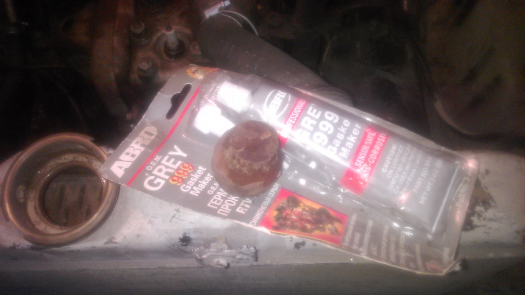

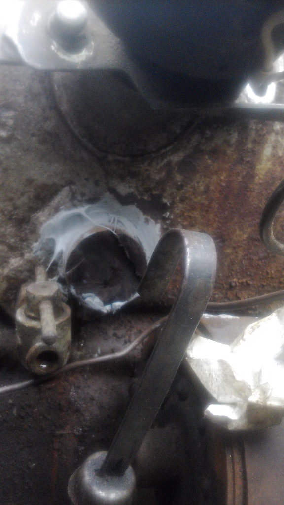

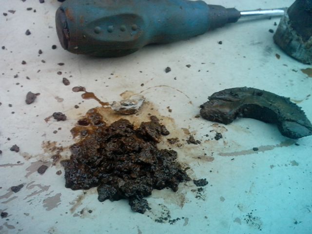

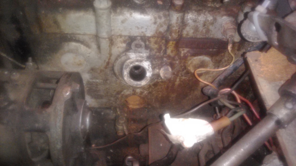

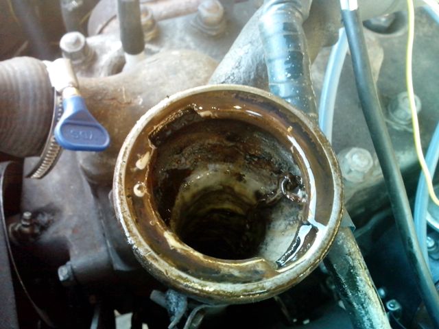

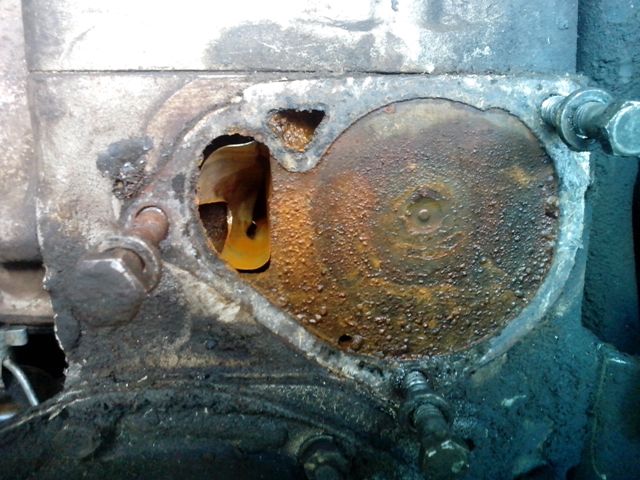

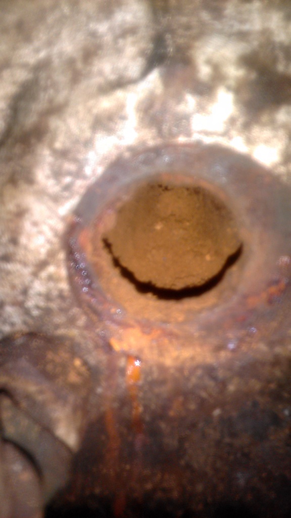

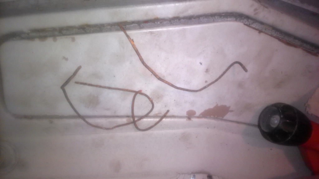

Сегодня из этого отверстия
пальцем выковырял 3 ржавых прутка
это не считая кучи ржавой трухи
каким способам и зачем они туда попали непонятно
поставил 5 новых хомутов ,заменил кусок шланга
и попавшаяся подруку лопата осталась без кусочка своего черенка.

Форма в которую отливали блок формуется из глины. Полости рубашки охлаждения тоже были сформованы из глины налепленной как раз на эти прутки, которые Вы достали из блока. :D

По идее эти проволочки должны были на заводе вынуть вместе с глиной :D

Я когда заглушку менял, увидел тоже самое!!! :D Но думал это кривые руки мастеров, а не завод!!! :D

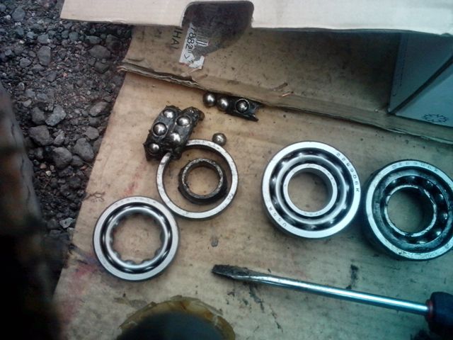

3.Лопнул передний ступичный подшипник -отчего подходит/где поискать?
4.После 5-10 минут работы вода в радиаторе почти закипает может ли это быть из-за того что перемещаюсь без капота/черепахи?
Вырезать из паронита из чего ж ещё
Подшипники подходят от ГАЗ-24, роликовые. Менять комплектом оба. Лучше сразу на всех колёсах.

2.подшипник у меня на ступице стоит шариковый как туда установить роликовый (от газ 24)
хотя скорее буду ставить как в оригинале ..

Ступицы от "Победы" без изменения пошли на 21-ю, году в 62-ом шариковые подшипники заменили на роликовые и дальше эта ступица без изменений перешла на 24-ку и ставилась на машины до 96-го года. У меня на 21-ой были шариковые подшипники, они элементарно поменялись на роликовые, проблема возникла только с сальником - родной был чуть большего диаметра чем 24-тый и обойма подшипника. Мне пришлось из тонкой жестянки вырезать полоску металла и вставить её вместе с сальником в ступицу.

промыл напором воды,вытащил магнитом из рубашки

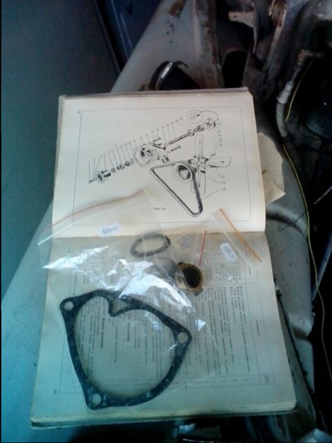

купил ремкомплект для помпы
но так и не смог его разобрать
пришлось ампутировать у донора

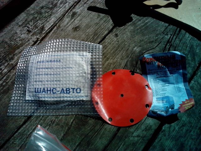

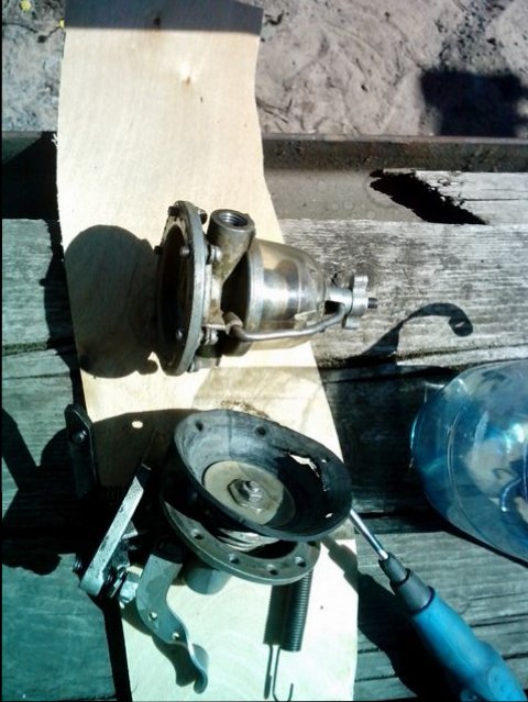

Позже перестал нормально качать бензонасос.
Замена вырезанной мембраны от 130 зила хватило на два дня
резина разбухла и лопнула
купил другого производителя тоньше в разы пока работает (9 дней)

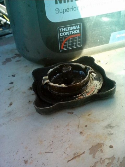

Слил старое масло
Залил промывочное на 10 мин.слил
Поменял масляный фильтр (родной картонный)
Залил 15w40 Польское Lotos

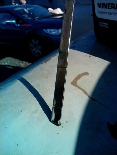

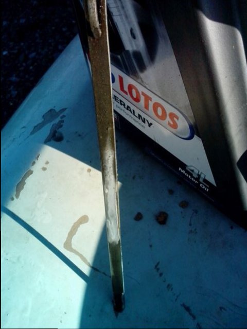

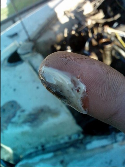

и после 3 х дней работы на щупе и на заливной горловине стали появляться белые "разводы" которые при старом масле отсутствовали
Сегодня купил новое масло другого производителя , в свободное время думаю заменить.

По моему подозрительная эмульсия на щюпе...Скорее всего вода через прокладку головки в поддон проходит..Сейчас хорошего масла зальете и выкинете..

Похоже на эмульсию, но если уровень масла не растёт, а воды не падает, может быть износ поршневой - на "Волгах" на изношенных моторах такая ерунда (эмульсия на заливной пробке) часто бывает :D
У волги заливная горловина в другом месте и масляные каналы в головке.
Тут вода через прокладку может попадать только в цилиндры или наружу...
Но уж больно похоже на эмульстю... хотя может такая специфика масла, может оно левое какое то.
Победит
23.06.2011
1 990
2 191
60
Москва, СВАО
Поскольку непонятно что за белая неведомая фигня, я бы масло слил и залил самое дешевое. Немного бы покатался до рецидива или отсутствия оного. Вообще, в поношенный мотор смысла лить дорогое масло нет. Лучше чаще менять. Если повторится, снимать головку, менять прокладку. Возможно, что блок был заморожен, т.к. одна мембрана была выдавлена. Тогда есть вероятность наличия трещины в блоке. Это сложнее.
