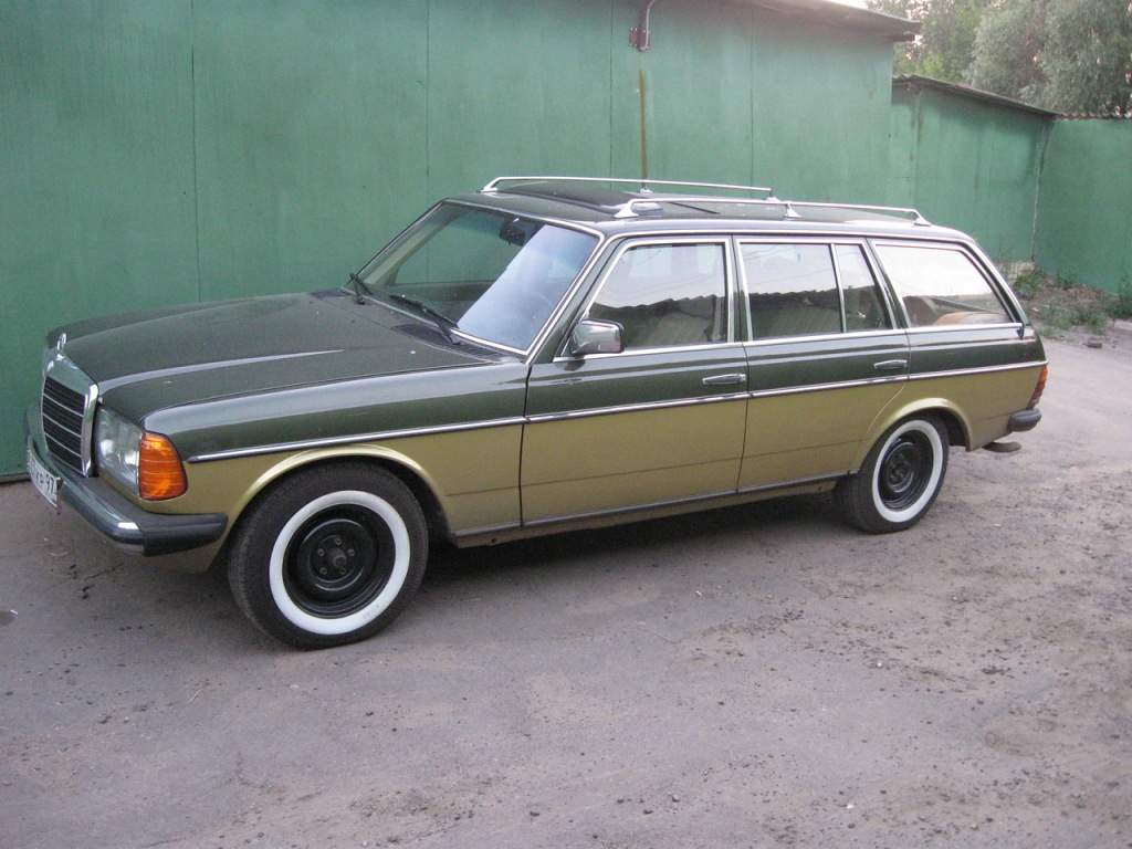

Орас и Манкус используют по Москве "Победы" с родным мотором как основное транспортное средство, не жалуются и, как я понимаю, не собираются отказываться от родного мотора :D .
А вот будет ли после замены мотора Ваша "Победа" "Победой"???
Я предлагаю Вам обзавестись красивой машиной 70-80-х годов. Тот Мерс, что на фото вызывает бурное слюнеотделение у всех, кто его видит! Ещё в Химках несколько раз летом видел 123-купе в такой же окраске (но делали их разные люди !) - он тоже собирает все взгляды окружающих! А ездить на машине 70-х гораздо удобнее чем на машине 40-х!
Моя победа останется победой даже с двигателем от космического корабля. Только это будет победа которая МНЕ нравится. Нравится во всех отношениях. И внешне и внутри. Я в восторге от своей жемчужинки, очень трепетно к ней отношусь. Но хочу чтобы она стала немного другой - быстрее и динамичнее. Чтобы я мог оставить её во дворе в -30 и не париться утром за её запуск и застывшее минеральное масло. Чтобы была возможность ответить на дороге хамски обогнавшему и подрезавшему лексусу. Да, я хочу именно такую победу. Хочу победу, на которой смогу спокойно путешествовать по стране, не опасаясь за поломки. Хочу машину, готовую всегда рвануть со мной хоть на край света...
