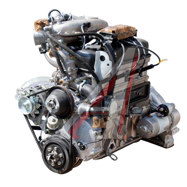

сейчас есть в продаже (21) уазовские моторы с впрыском 100-125сил их на соболя ставят. точно такой же двигатель только изменили впускной коллектор с впрыском.
