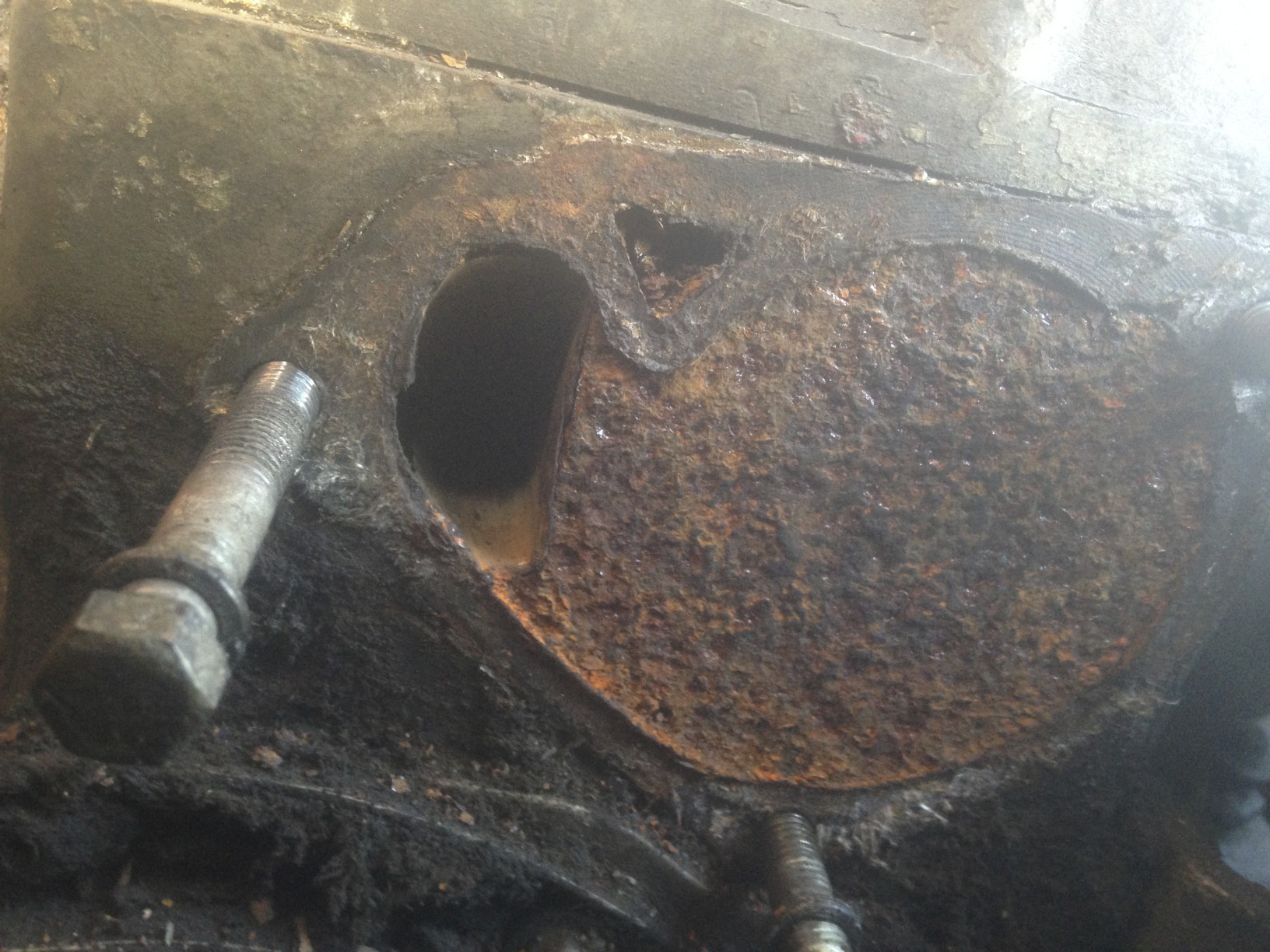

Сдернул помпу с движка, а там... Всё в ржавчине, и откуда ее столько набралось... Что необходимо поменять, а главное, что в двигателе происходит из-за этого, как вообще понять, что с ним? Посоветуйте что-нибудь дельное)

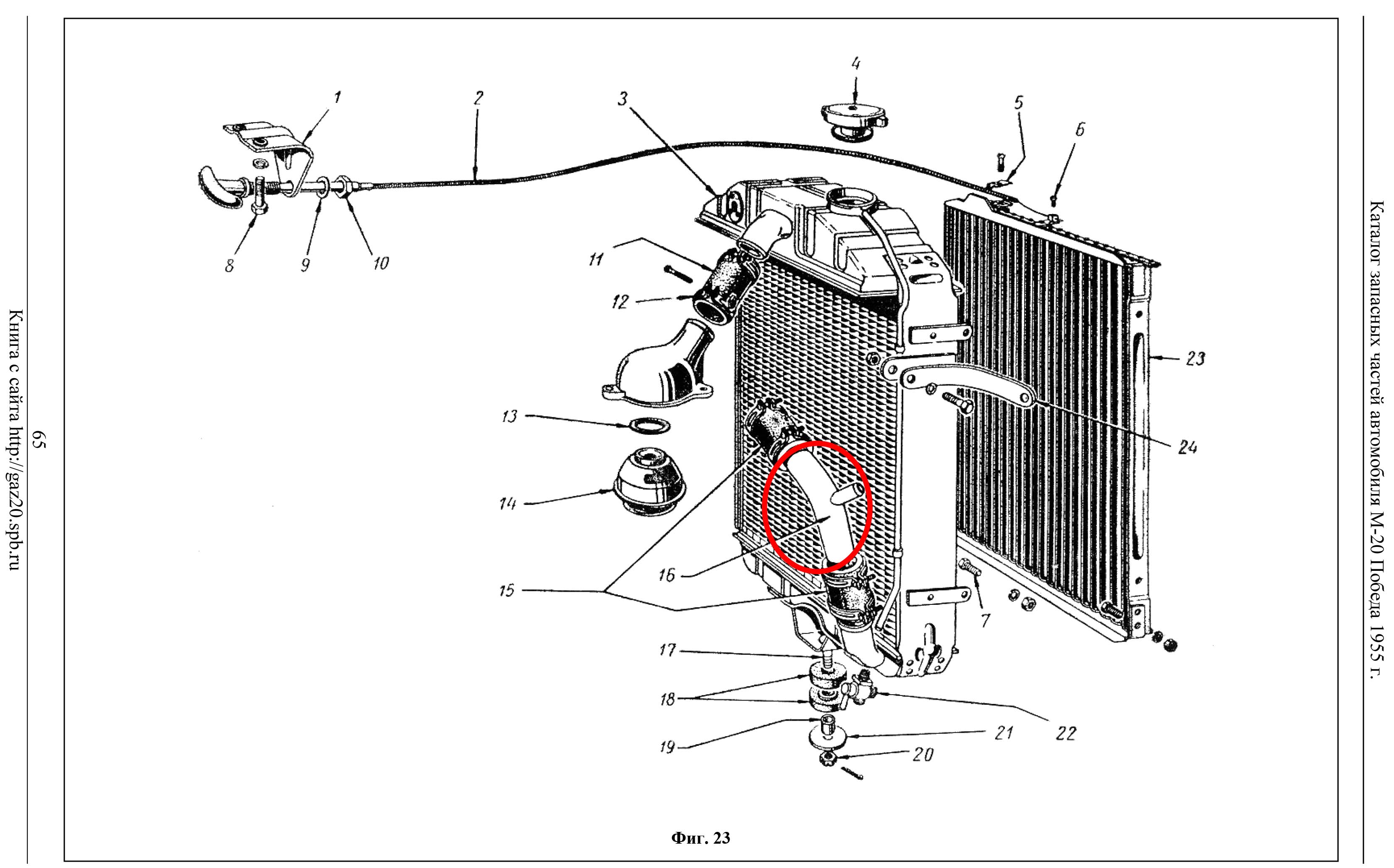

Я вроде тоже практически все на замену нашел, кроме №16, ни у кого нет бушной какой-нибудь незадорого? и шланги 11 и 15? их наверно нарезать можно из каких-нибудь...
NewProkuror
02.08.2014
155
Астрахань
3dlab.info
Re: Куплю помпу
16 у меня оказалась начисто сгнившая, пока удалил её из системы.
Купил набор шлангов от 2410 и установил на Победу. Всё подошло. С трудом, но подошло.

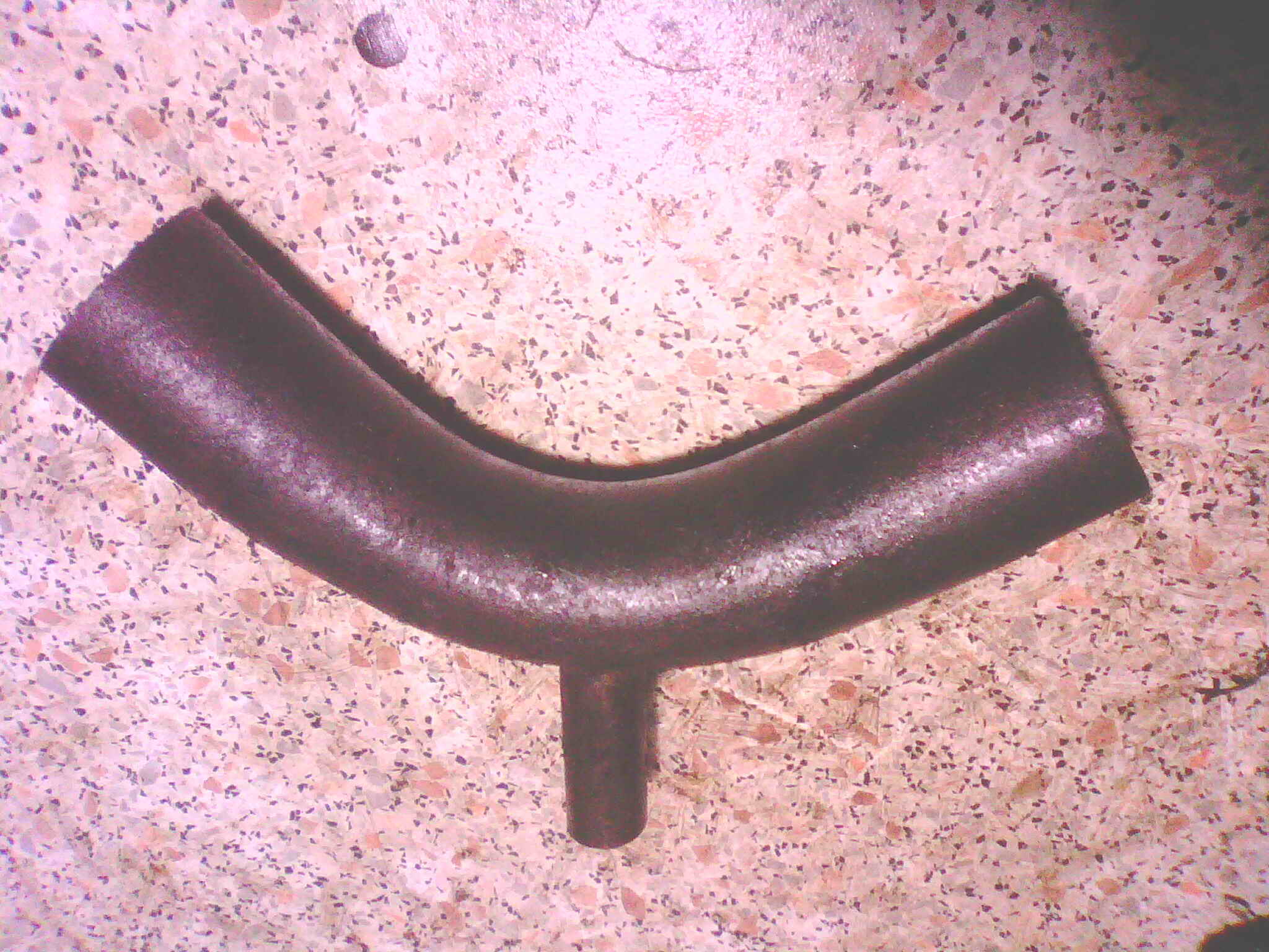

Так может тройник , лучше сделать? А поменять, прокладку помпы , прочистить от ржавчины каналы . Да ! В большой дырке ( то, что на первом фото ) должна быть , вставка из нерж-ки. Если используете воду в качестве ОхлЖид, то лучше лить дестилированную воду.
9 342
927
Re: Куплю помпу
Трубу лучше вынуть и прочистить. оттуда много интересного выпадет.
Про дистилят солидарен с предыдущем оратором! Более того, тоссолы и антифризы ЛЮБОГО качества и производителя лить не рекомендуется, дабы сохранить жизнь гбц.
