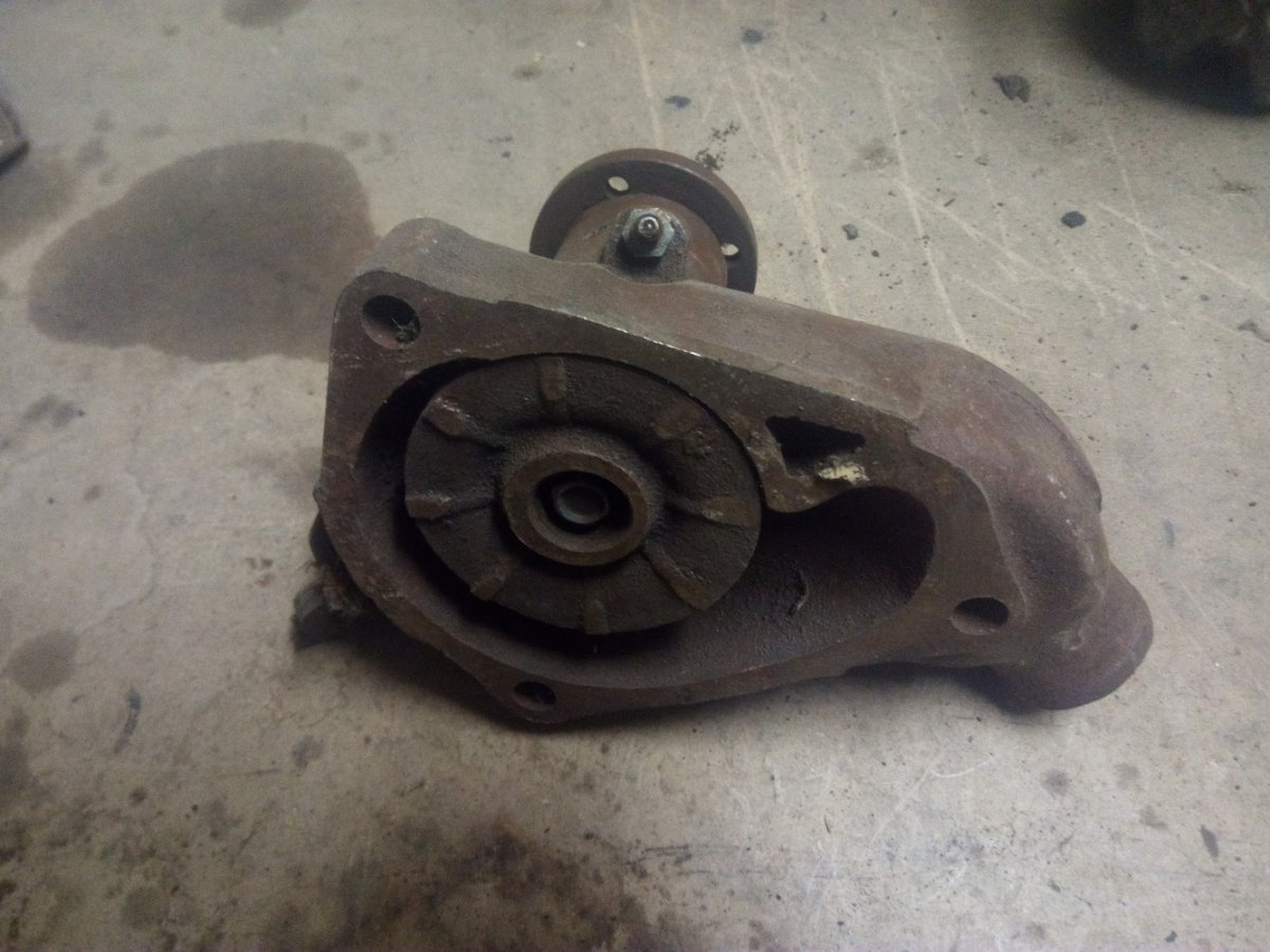

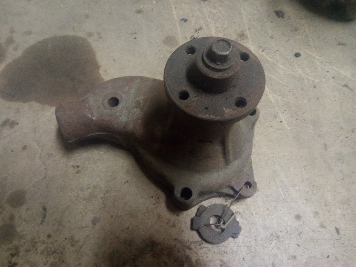

Нашел помпу, которая вроде как подходит по диаметру входного отверстия (внешний 38 мм) и похоже, что новая. Но ступица прокручивается с некоторым усилием, похоже, что подшипники устали. Почему такое может произойти? Просто отсутствие смазки или надо менять подшипники? Если менять, то как вся эта хрень разбирается? В общем, где-нибудь можно почитать, как это разобрать и главное потом собрать правильно и какие для этого специнструменты нужны? Новую покупать не хочу, сначала надо эту сломать:)

Что бы разобрать надо снять ступицу и выбить вал в другую сторону. Для начала можно просто попробовать прошприцевать.

Т.е. выбивать в сторону крыльчатки? А стопорное кольцо корпус не разнесет? Я в ютюбе такое видел:) А шприцовка, думаю, вряд ли поможет, я его щас покрутил, он как будто ступенчато вращается, как будто подшипник ржой схватило...

в принципе , все разбирается.. крыльчатко отдельно, вал отдельно
подшипники врядли закисли, если она не работала
единственное вот те прокладки что с проволочкой - их нужно будет притереть к основанию... ,
9 262
10 143
я в итоге вынял в сторону крыльчатки, там стопорное кольцо есть, оно просто соскочит и все , потом можно отрихтовать
