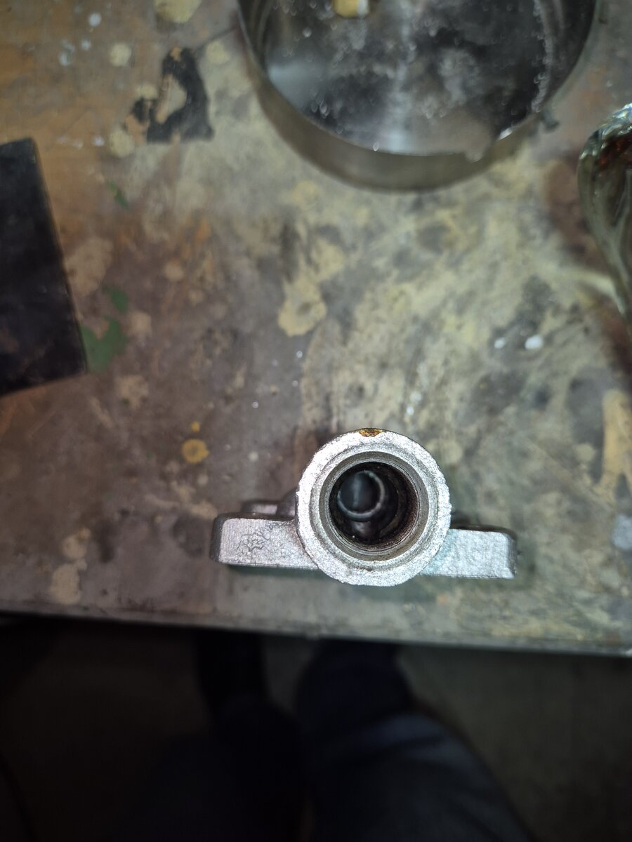

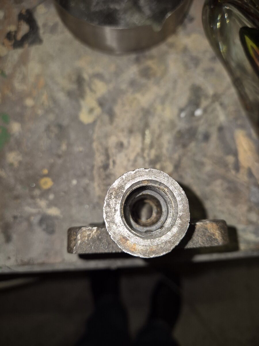

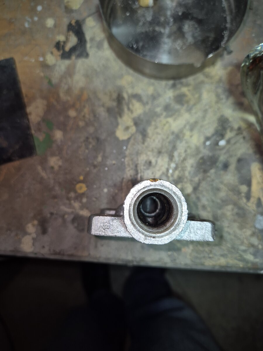

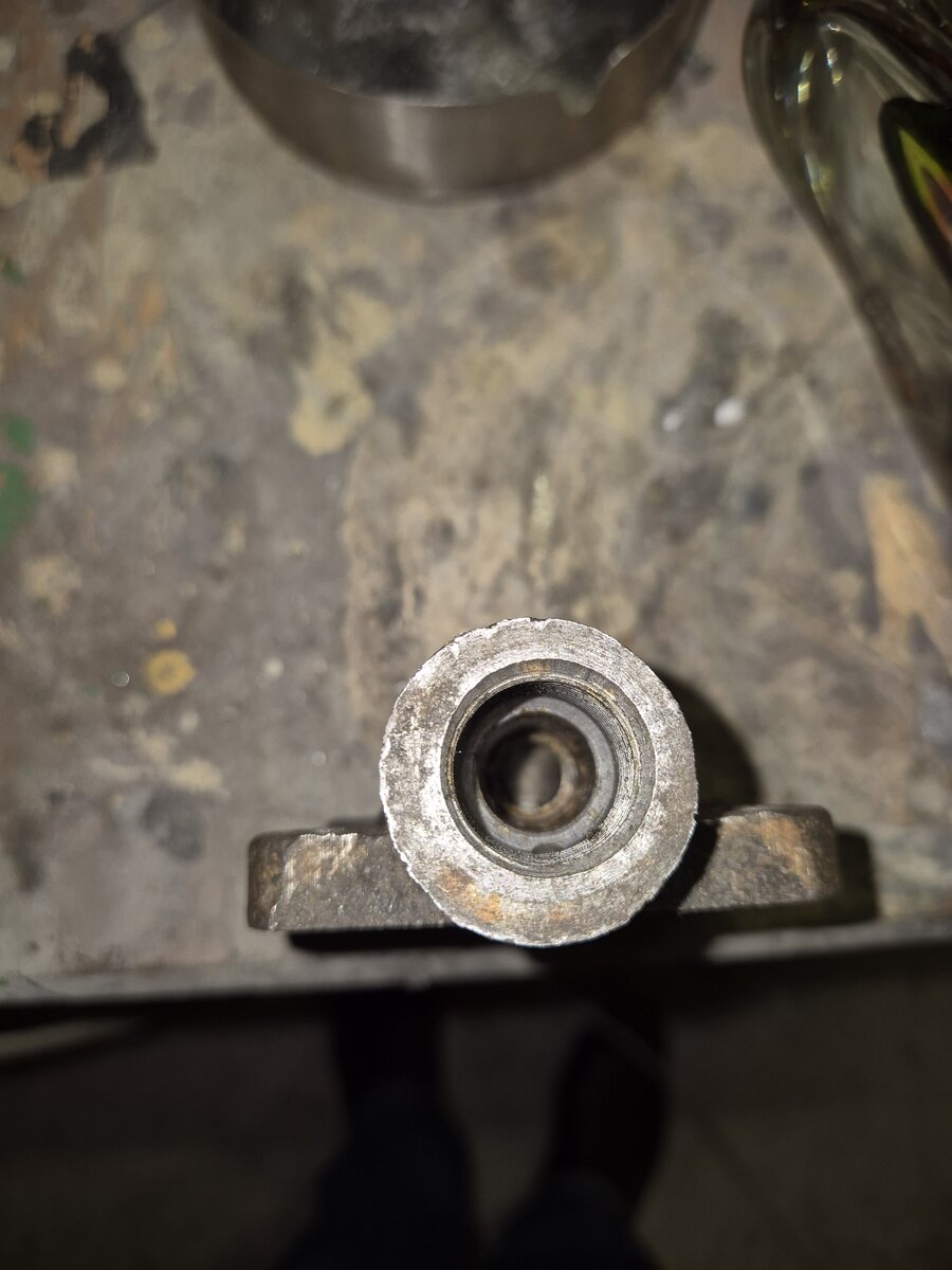

Съездил, посмотрел. Конечно же посадочные места одинаковые (кто засунул поршень?). На фото видно не очень хорошо, но одинаковые. Собираю новый (найденый) насос, вместо поршня ставлю шарик от старого.
Это старый насос, с выработкой на крышке
Это новый, тут даже лучше на фотке видно что под шарик конус сделан
16 462
11 415
Должно всё работать.
