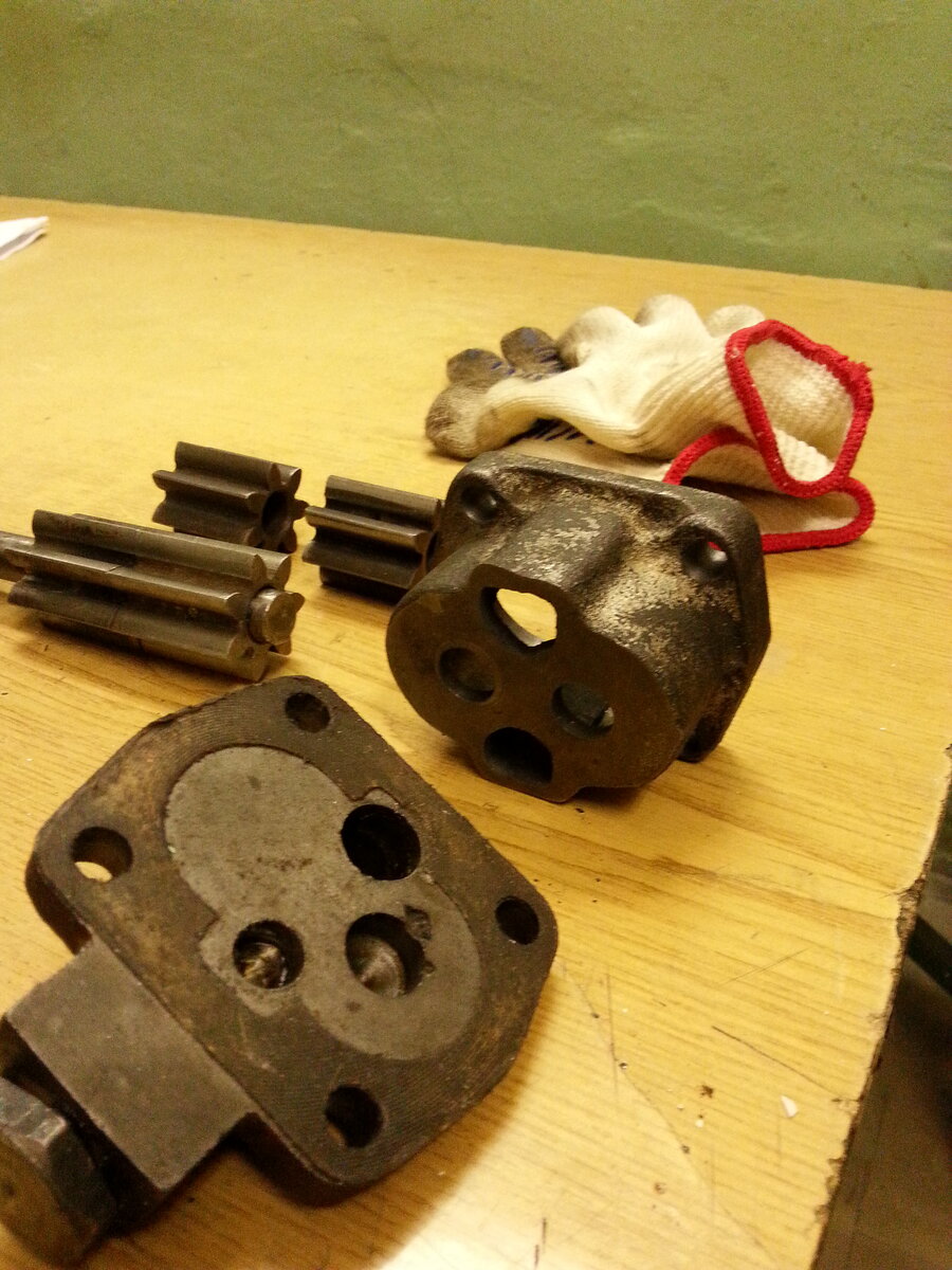

Посмотрел у себя в старых фото. Поверхность ровная должна быть.

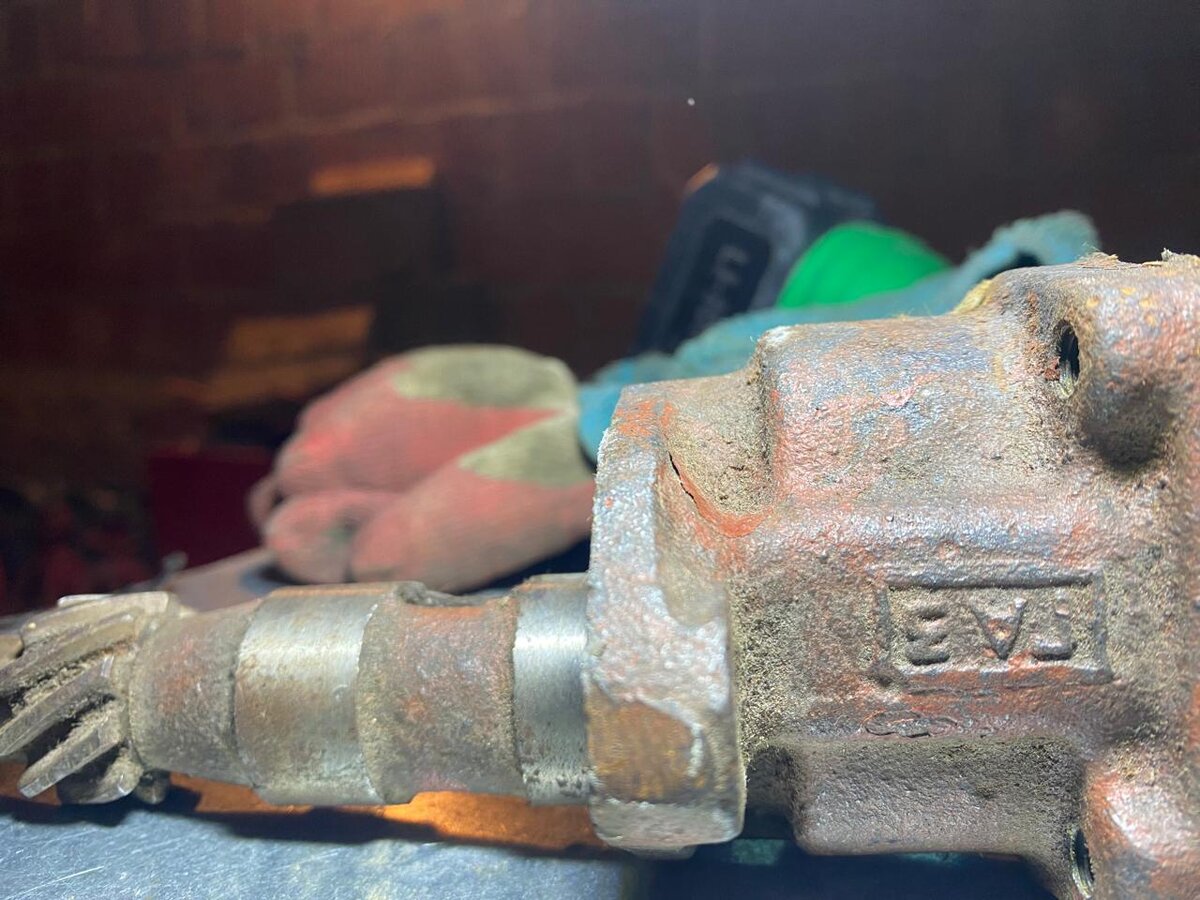

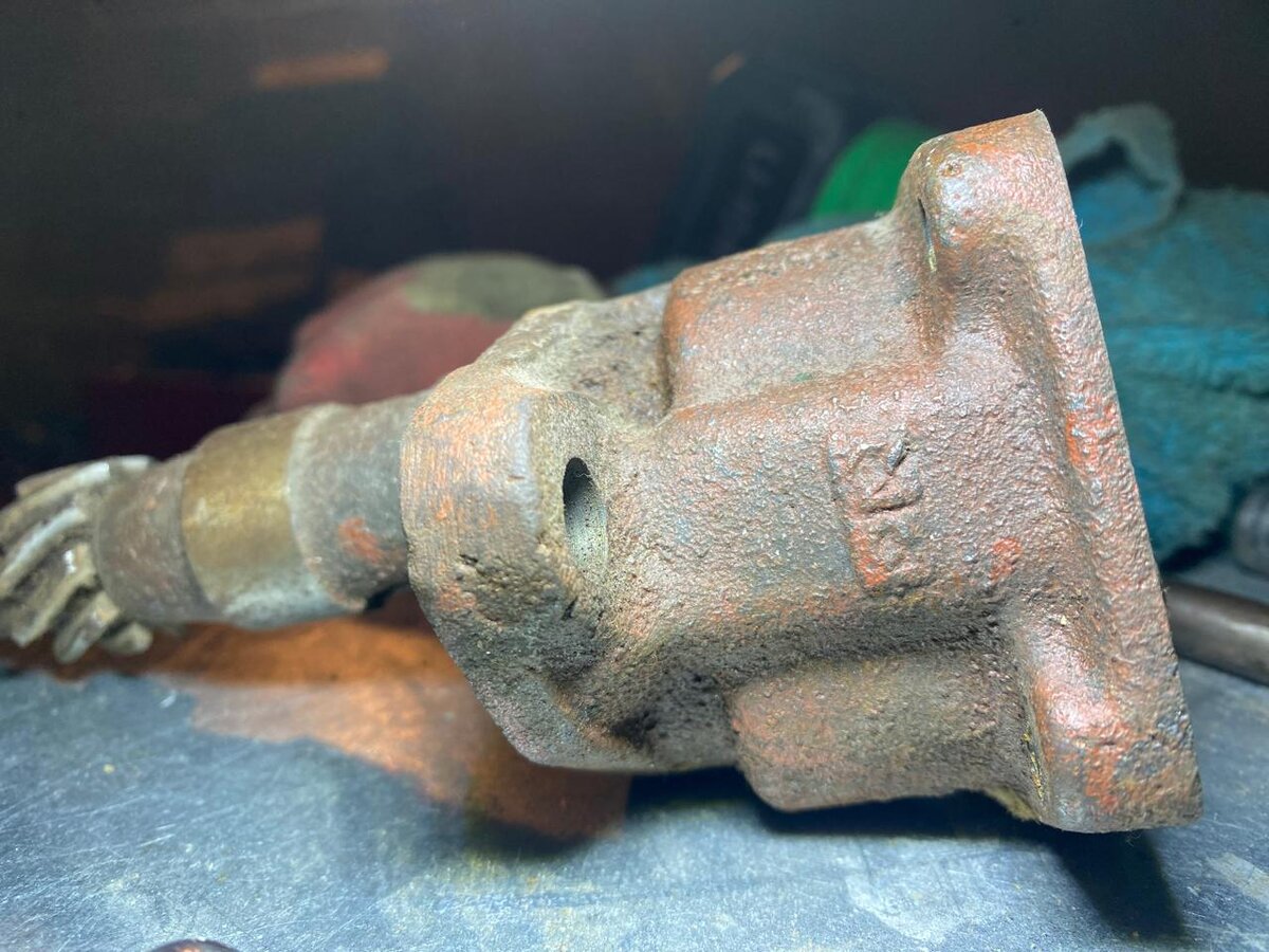

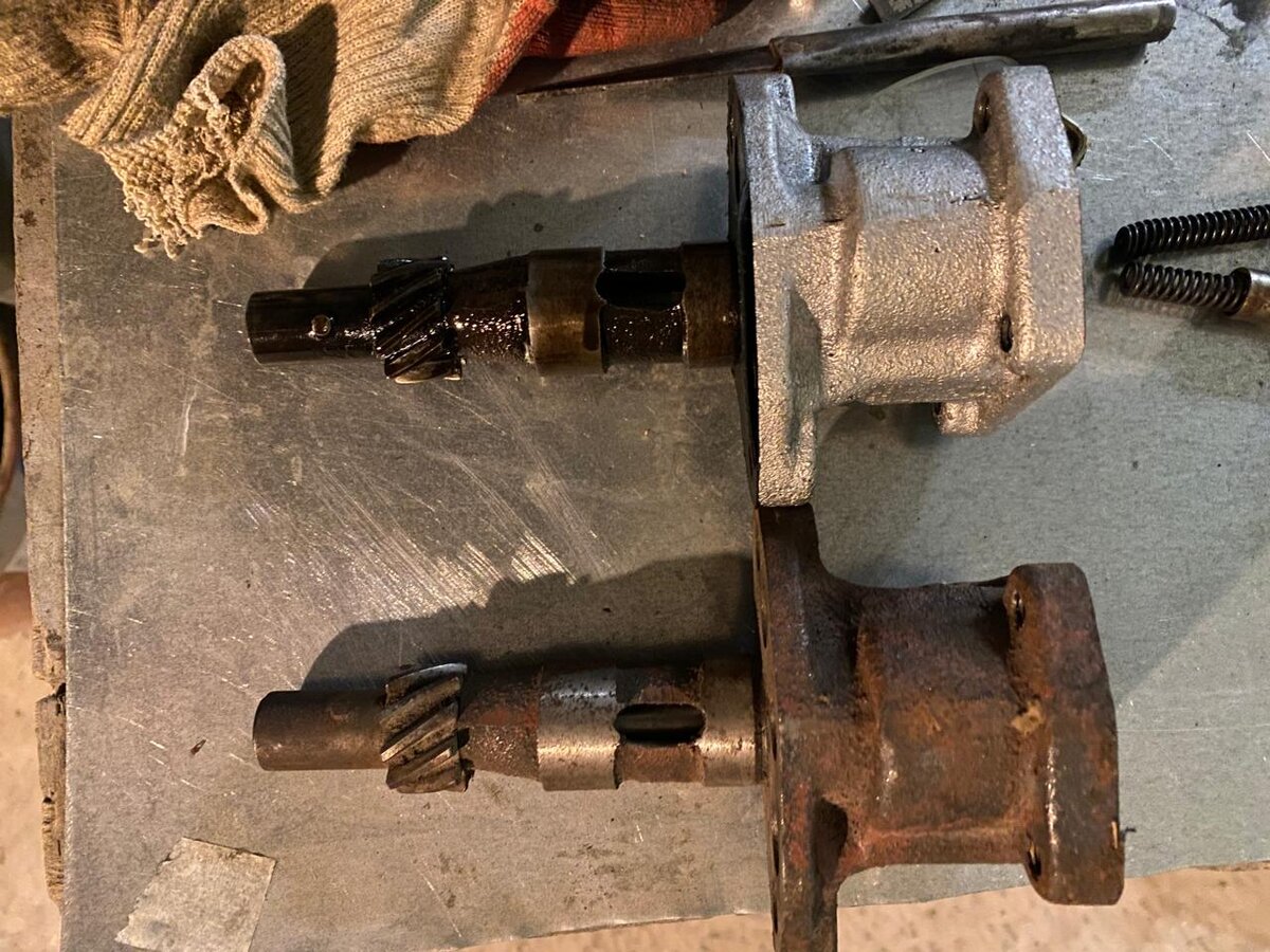

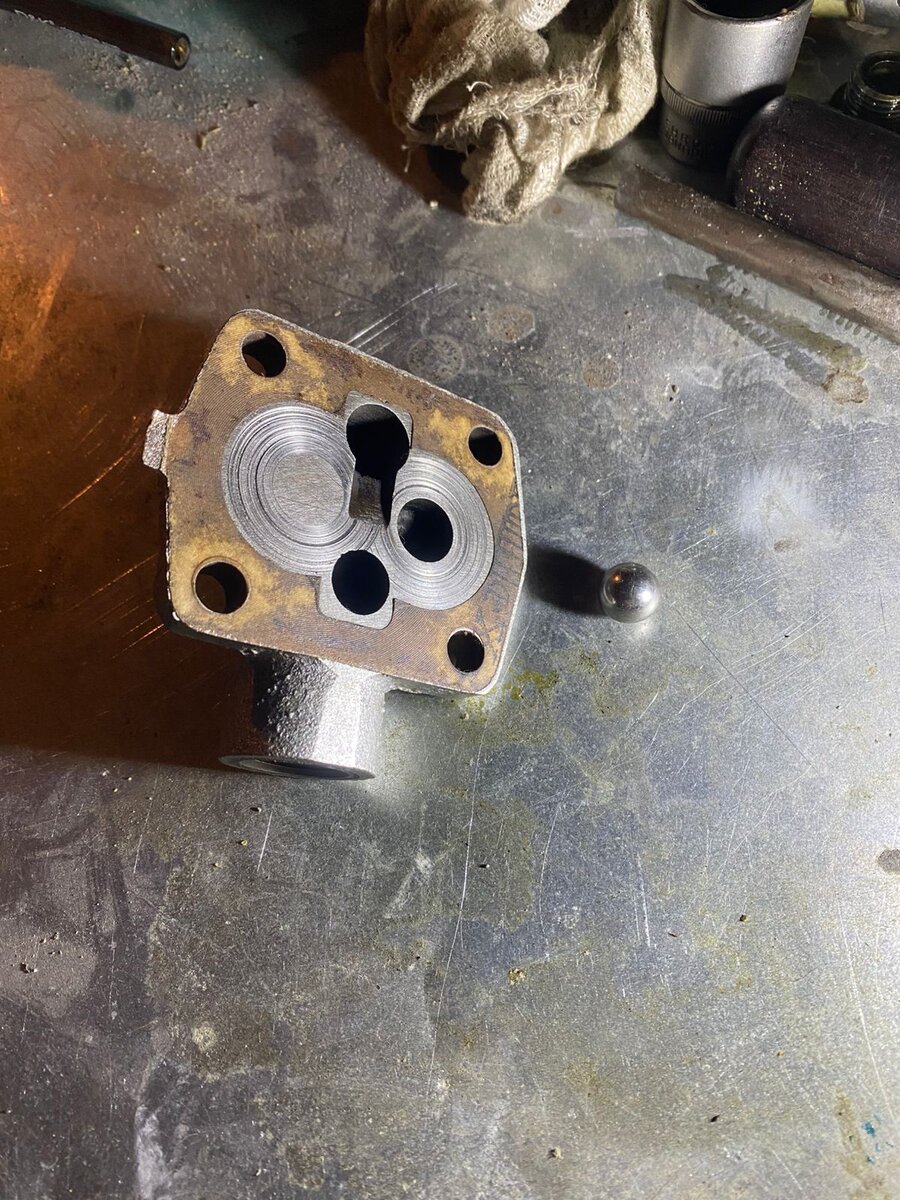

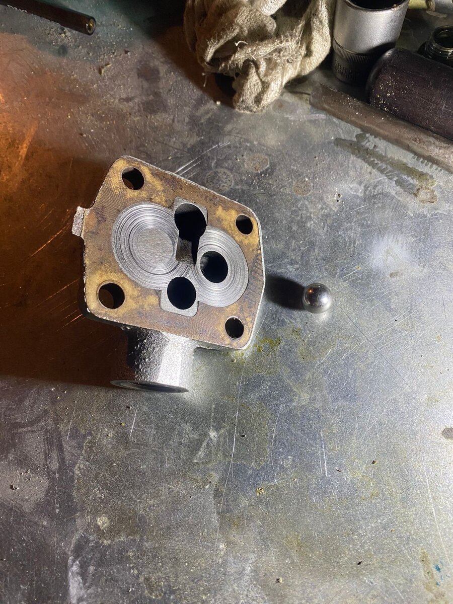

Покопались в гараже ) Нашли новый насос o_O Но там не шарик, а поршень. Нигде в победовских каталогах такого не видел...Подойдёт?

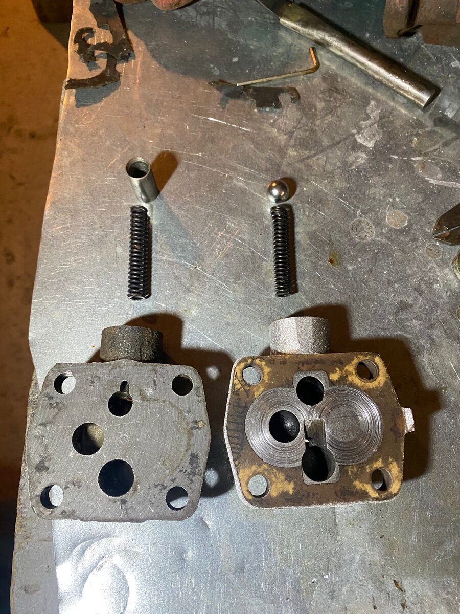

нашёл... поршень редукционного клапана на ГАЗ 52 стоит... но на 52-м вроде как сам насос должен быть длиннее.
сверху - то что стояло на машине, с потёртой крышкой, снизу - то что нашли
"экспортный вариант"? В каталоге 1960 года нет поршня, там шарик. Может от Варшавы? Менять/не менять?

Шарик проще в производстве - он массово производится для подшипников, а поршень точить нужно. Я думаю, что рационализаторы заменили поршень на шарик в процессе производства.
типа эксклюзив попался? )) или прям древность? Каталог 55 года - шарик
8 991
11 808
Я думаю (не знаю), что сперва ставили поршень, но потом заменили на более дешёвый шарик. Предположу, что Ваш новый насос старше того, который сняли с машины.
Второй вариант - на заводе в запчасти собрали из того, что было у студента-практиканта под рукой, вот и запихнул он поршень от ГАЗ-51 вместо шарика.

Я бы поставил новый насос и проверил давление механическим манометром. У меня на машине тоже редукционный клапан не работал. Купил в Железяке механический манометр - на нем стрелка аж на второй круг шла -упиралась в ограничитель нуля с обратной стороны! Поставил новый польский насос - ровно 4 атм. показывает!

Меня смущает пропил возле нижнего отверстия в старой крышке насоса, со штатной системой фильтрации это можно было не заметить, в полнопоточном фильтре стоит обратный (антидренажный) клапан, если масло идет не в том направлении, то фильтр разрывает.

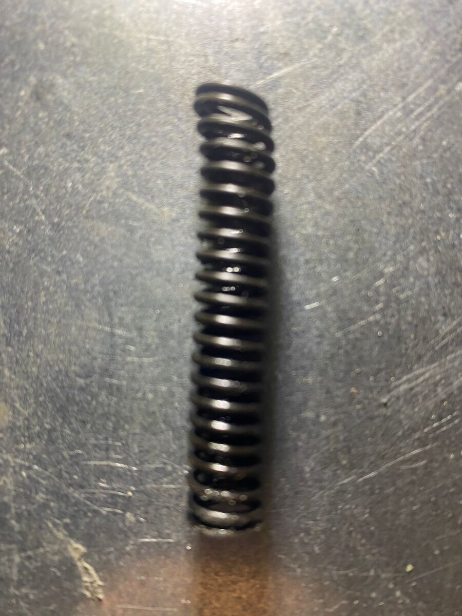

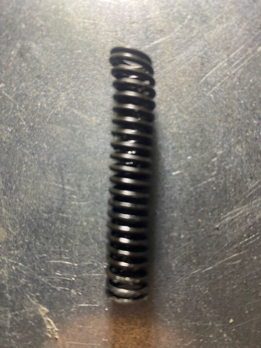

появилась идея - а не могли пружину другую (жёстче) поставить (прежний владелец). Ни у кого нет её характеристик? Кстати и шайбу (колпачок направляющей пружины, поз. 8 рис, 13 в каталоге) не обнаружили
Конечно могли поменять, на крышке очень большие риски ее бы шлифануть притереть.
Реакции: Pika и СЭМ

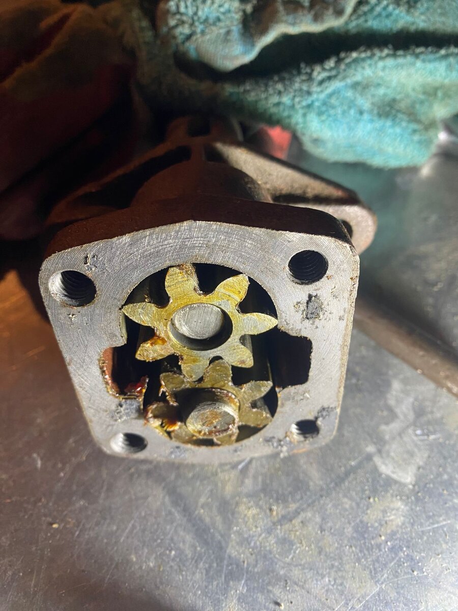

намис
03.08.2016
136
72
Баку
Прежде чем ставить новый насос я бы разобрался с " маслом" в двигателе. Задиры на старом насосе наводят на определённые мысли - в двигателе не масло, а большое Г.

Каталог М-20 Победа Машгиз 1950г. Смотрю. Поз8 - Крышка масляного насоса в сборе. Поз -9; 10; 11; 12 - по порядку. Шарик диаметром 15,081 редукционного клапана; Пружина редукционного клапана масляного насоса; Прокладка; Пробка редукционного клапана. Т.Е всё, что передавило в магистрали давления - должно возвращаться... Куда бы Вы думали? Не из масляной системы на улицу в поддон, а обратно в насос, в магистраль разряжения в самом насосе. Клапан РЕГУЛИРУЕТ давление на уровне 4кг. В клапане, который регулирует давление масляной системы ГАЗ-51 общая деталь - шарик диаметром 15,081 мм. Так что виновник сего - клапан на насосе. Шарик "пристучать, клапан отрегулировать. Есть, правда одна особенность. Если пружина использована от очень тяжёлого утюга и даже отрегулирована на заданное давление открытия, то возможно она, пружина, правильно реагирует на возросшее давление, а ход её "компаньона" ШАРИКА не обеспечивает полного открытия магистрали сброса давления. Шарик или клапан то открылся, а дыра для слива перегорожена этим шариком или клапаном. Хода пружины не хватает или вовсе витки столкнулись. Может канал перелива масла чем- то "заполнен". Я решил "прочистить" масляные каналы на блоке от 22-ой. Просверлил заваренное... Как-нибудь расскажу о находках. Диаметральная выработка на пластинах в месте соприкосновения с торцами шестерён не считается дефектом ведь на торцах шестерён точно такая же, совпадающая с рисунком на пластине, картина. Важен торцевой зазор между шестернями, корпусом и пластиной. По такому принципу устроены "волнистые" газовые затворы. Похожее происходит и при притирке клапанов. С уважением.
