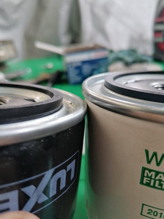

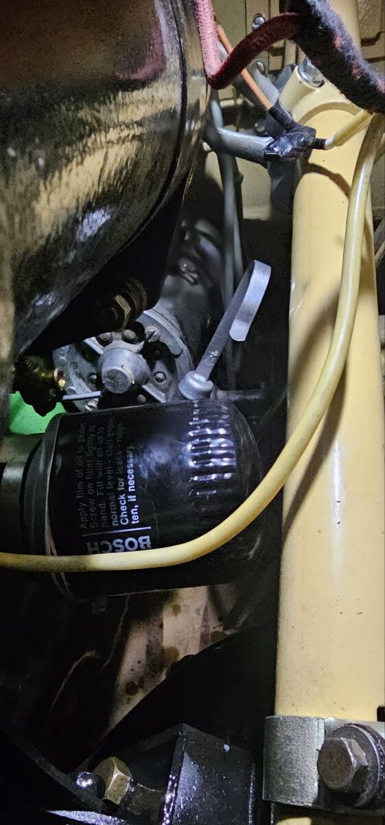

Доброго времени суток! Перебирал/модифицировал движок по статье «ДВИГАТЕЛЬ М20 КАПРЕМОНТ ФОРСИРОВКА МОДЕРНИЗАЦИЯ», прямо настольная книга была. Сделал практически всё, и головку, и сцепление, и фильтр жигулёвский через переходник.
Собрали, завели, вроде всё работает. Поработал на холостом ходу (давление масла было около 2 по штатному масляному датчику). Чем больше работал, там больше повышалось давление, дошло до 3
Выехали, проехали за несколько раз около 30 км. Давление было в пределах 2-4.

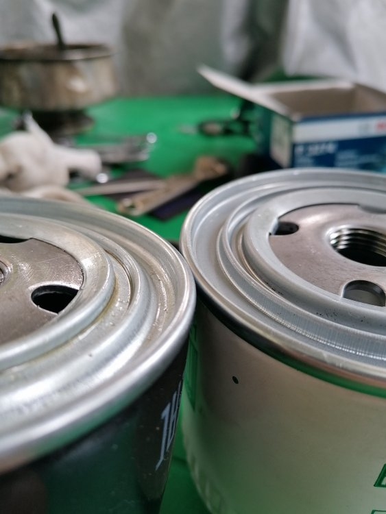

Вчера после запуска двигателя (холодного) выдавило фильтр (MAHN). На всякий случай поменяли масло на Motul 10W40, поставили жигулёвский фильтр, потекло через прокладку. Ещё один жигулёвский – то же самое. Поставили фильтр Bosch (правда, при установке масла в него не налили), вроде всё нормально (уровень масла был чуть выше минимума, запустили уже на остывшем двигателе). Проехали 40 км, всё нормально (давление от 2 до 4,5).
Сегодня долили масло до серединки, завели (на холодном двигателе) – снова выдавило фильтр.
Залезли в редукционный клапан насоса – пружина целая, шарик есть, да и не разбирали насос – как сняли с работавшего двигателя, так и поставили на перебранный движок.

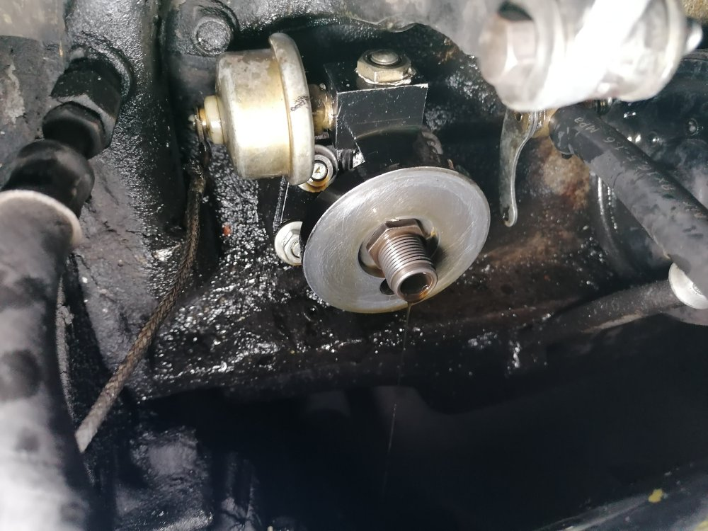

Переходник под фильтр покупал в ретродетали, правда давно, он не с кольцом под посадочное место фильтра, а просто с ровной площадкой.
Как думаете, в чём может быть причина?

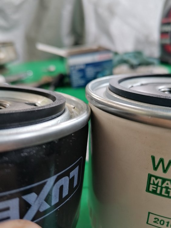

У меня тоже один раз на Газике выдавило резиновое кольцо жигулевского фильтра. На не прогретом моторе сразу выехал на шоссе, и через 500 метров захлюпал воздух с остатками масла.... С тех пор беру фильтры с явновыраженным штампом - бортиком вокруг этого уплотнительного кольца.

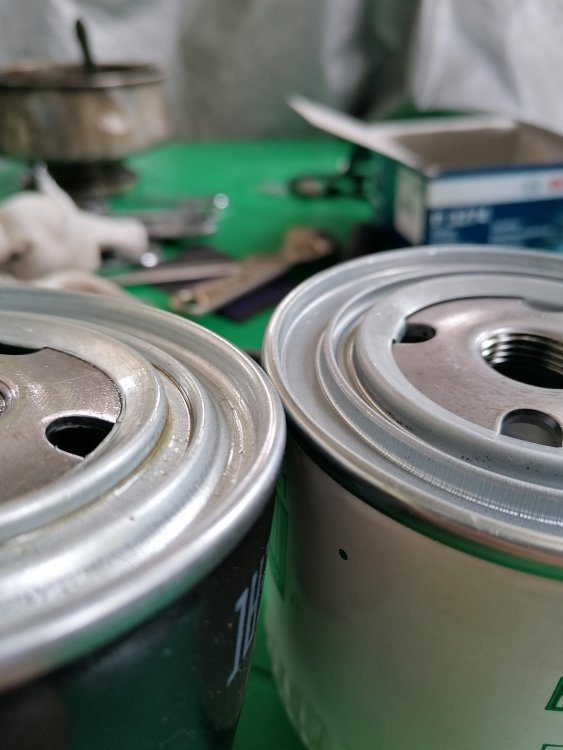

В теории- если редукционный клапан подвижен- то брак фильтра или брак переходника. Может быть плоскость прилегания кольца фильтра не перпендикулярна оси резьбовой втулки.

так у меня на двух фильтрах резинку выдавило, а на двух вообще корпус раскрылся

вот я чего-то тоже думаю - может на переходнике должно быть что-то типа явного углубления, как миска/тарелка, не успевает холодное масло по всему фильтру распределиться, давит в одно отверстие. У двух фильтров, у которых корпус раскрылся, это случилось как раз внизу, где магистраль от насоса входит

Корпуса и резинки должны держать до 15 атм ЕМНИП. Я б проверил перпендикулярность, второе- замерить давление манометром.

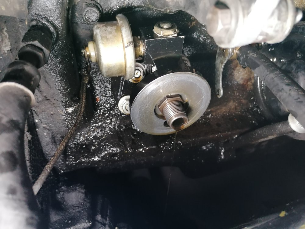

Верхний винт на переходнике ни чего не перекрывает или прокладка. Клапан надо ещё раз проверить на насосе, масло не уходит в систему в полном объеме.

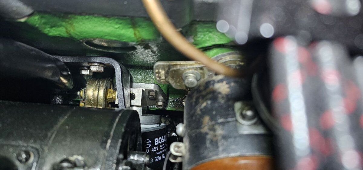

у меня там прям плоскость
я тоже на этот винт смотрел, но он вроде намертво завёрнут. Трогать не стал... Как в ретродетали купил, так и поставил. А что этот винт перекрывает?
я тоже на этот винт смотрел, но он вроде намертво завёрнут. Трогать не стал... Как в ретродетали купил, так и поставил. А что этот винт перекрывает? По логике родной схемы там должен быть краник и магистраль на масляный радиатор

Я бы вкрутил вместо винта манометр и смотрел что происходит
Возможно, если клапан не сбрасывает, а зазоры у вас минимальные, то давление сильно растет.
Но чтобы рвало корпус фильтра… это интересно.
Залейте полную синтетику.
0/30. Может канал забило какой мусором.
Кстати, 0/30 на горячую стабильнее в разы ) чем все минералки.
Снимите переходник посмотрите на нем каналы и на двигателе, ещё раз проверьте клапан на насосе. снимите крышку толкателей посмотрите там масло, при таком давлении масло там должно быть очень много. Если масло нет значит что то мешает ему пройти в сам мотор и фильтр рвет.

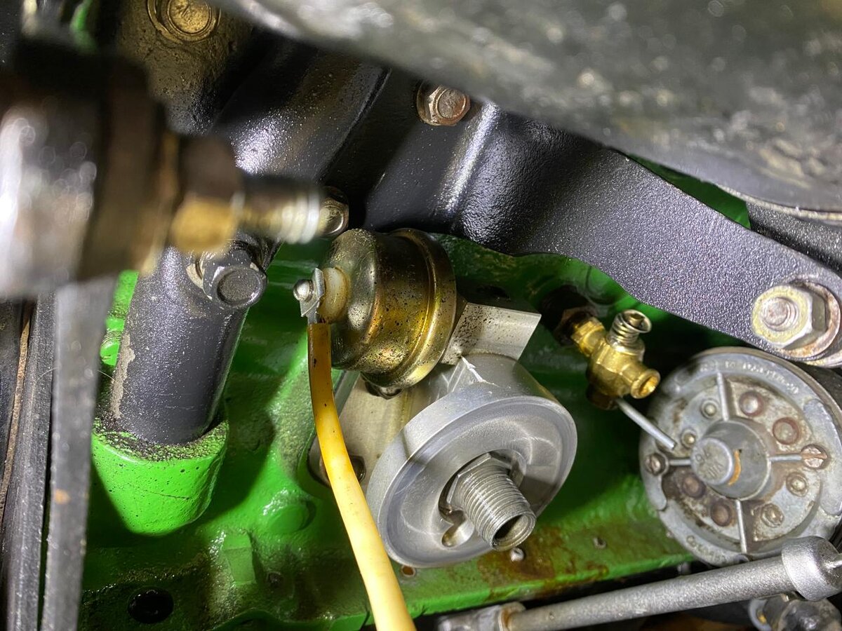

Винт просто заглушка. Ранее был у них вкручен винтик под шестигранник.

Мы когда на газ 69 перебрали мотор с минимальными зазорами во вкладышах , тщательно перебрали масляный насос ( минимальные зазоры и шлифовка плоскостей ) . Потом решили под редукционный клапан шайбу подложили ( чтобы лучше было давление 😭😭😭) . Завели ,газанули , давление около 10 кг и манометр механический ( до 6 кг) провернуло и фильтр масляный современный порвало по завальцовке . Потом шайбу убрали из под шарика на редукционном клапане и всё стало норм . Так что ред клапан смотреть .

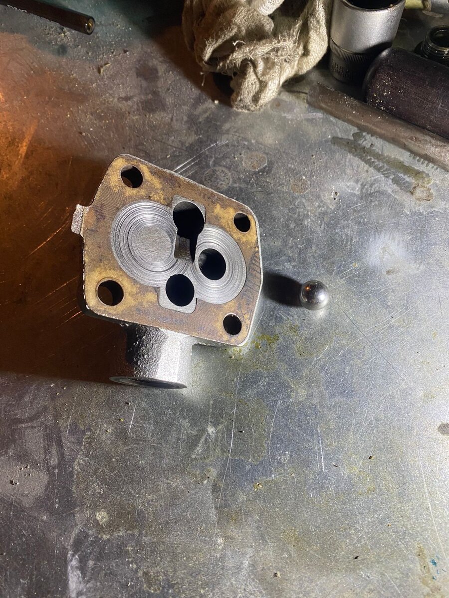

Спасибо всем откликнувшемся! План созрел такой - снятие насоса, проверка редукционного клапана (шарик после снятия пружины вытащить не удалось, что-то появилось сомнение, что шайбочку между пружиной и шариком заклинило), установка на переходник под фильтр механического манометра, установка кондового фильтра (типа ВАЗ 2105 со сменными фильтрами), запуск двигателя... На выходные попробую

каналы под переходником посмотрел - чиистые )

Сняли сегодня масляный насос. Шарик вывалился от лёгкого постукивания. Каналы на насосе чистые

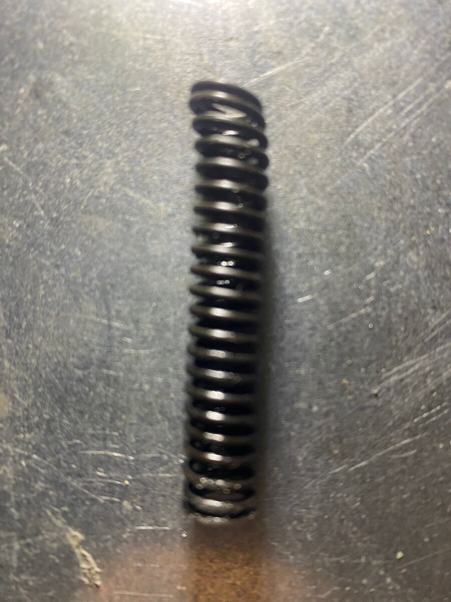

появилась идея - а не могли пружину другую (жёстче) поставить (прежний владелец). Ни у кого нет её характеристик? Кстати и шайбу (колпачок направляющей пружины, поз. 8 рис, 13 в каталоге) не обнаружили
Валентиныч
18.08.2013
31
пружина что-то сомнения вызывает ((
Длина 49 мм, диаметр пружины 9 мм, диаметр проволоки 1 мм
