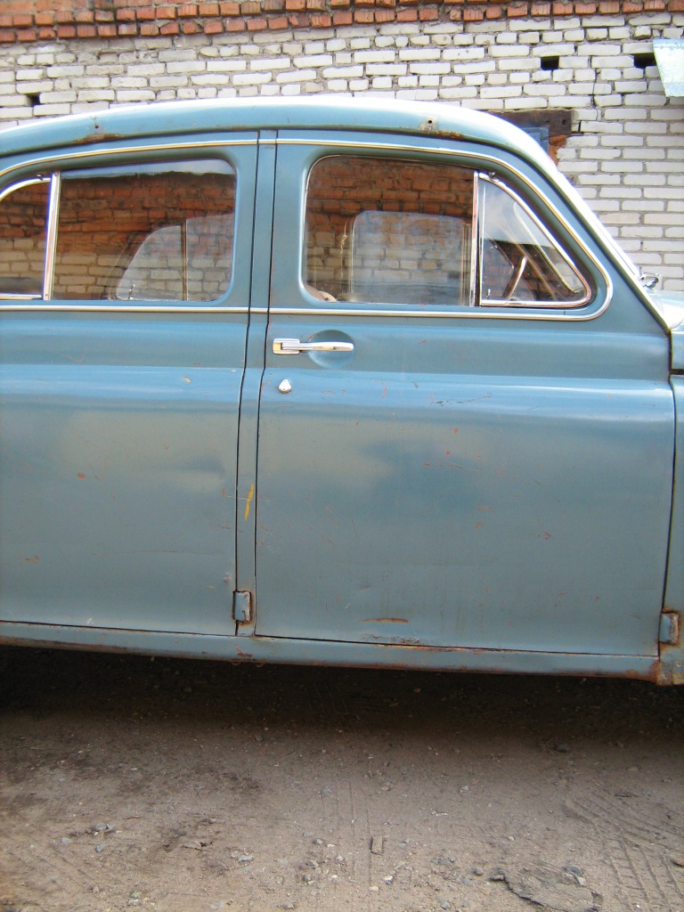

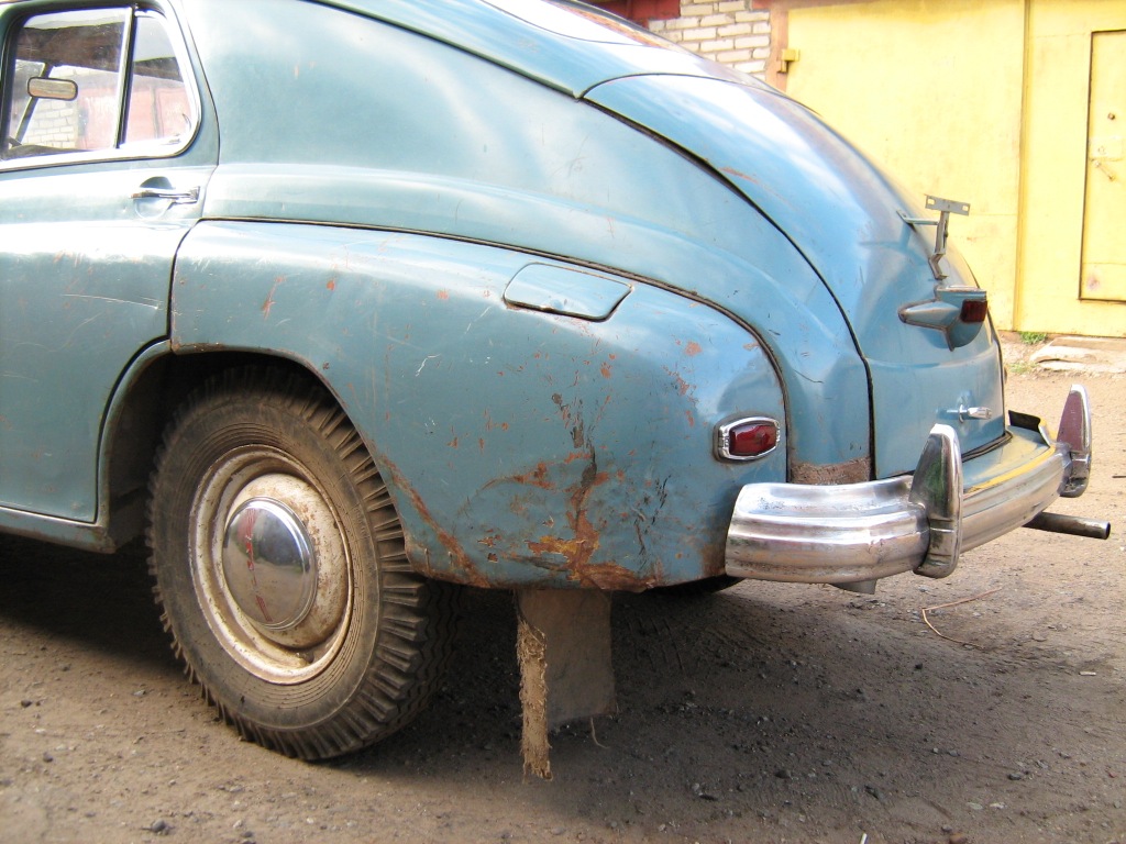

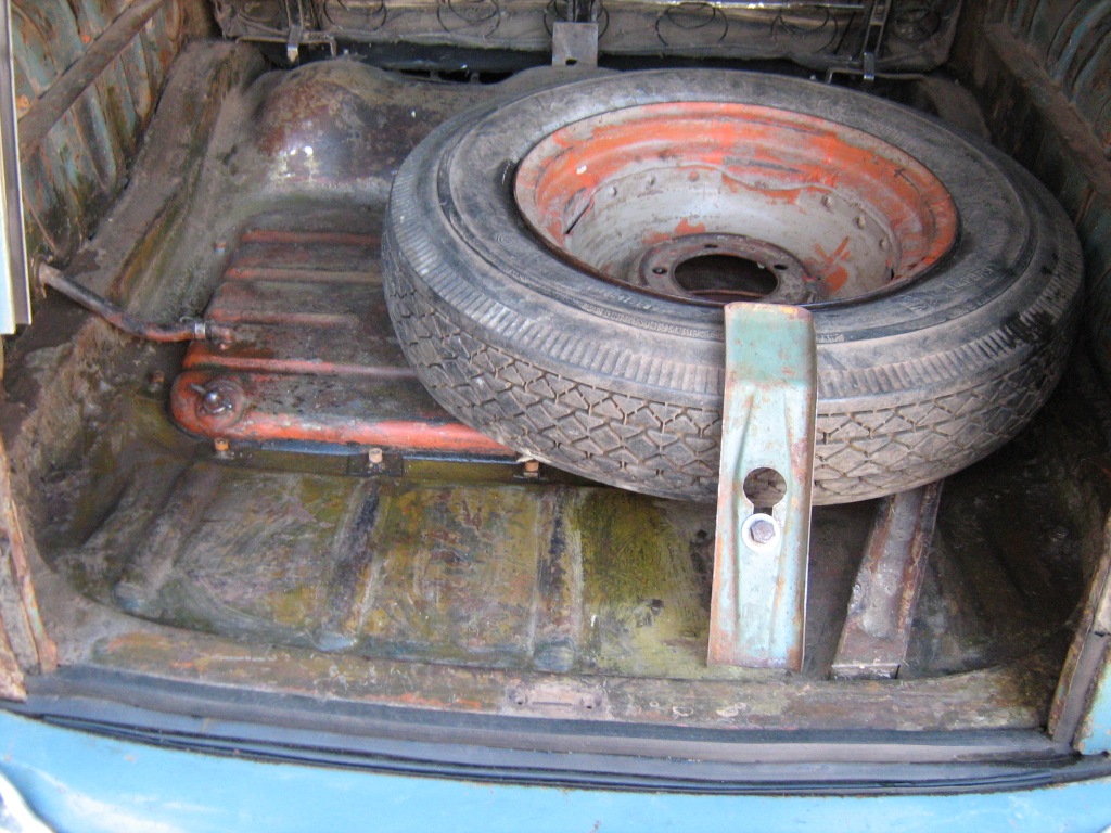

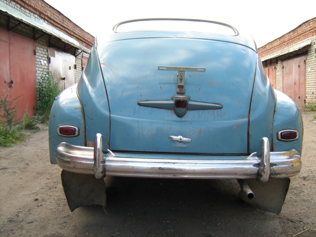

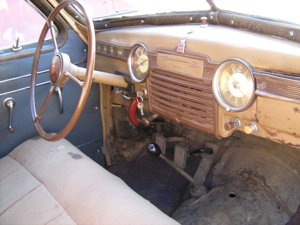

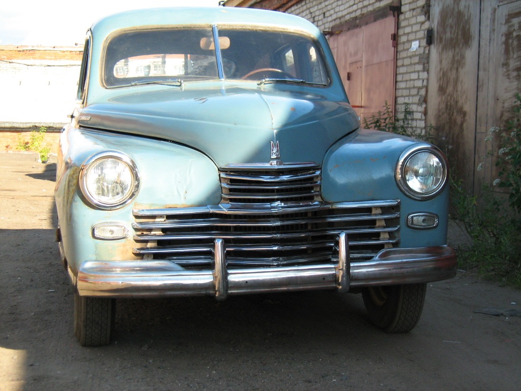

Собственно вот фото. Выложил не всё, т.к. их порядка 100! Машина на полном ходу, вся электрика работает, КПП от ГАЗ69, документы нового образца, на номерах - т.е. с оформлением проблем нет. Собственно критика и оценка приветствуется.

Машинка очень , даже ничего . Кажется ее, не косалась рука сварщика, а это редко бывает. С виду даже закаты целы , и руль не потек. И,и,и, в общем, если по деньгам нормально, нужно срочно брать!

Гнилушка под капиталку. В принципе неплохой вариант под реставрацию, но дырок будет очччень много. Закатов там нет - по сварному шву внутри арки гниль, это видно по фото. Если ковырнуть - то ещё будет много сюрпризов, особенно под оловом. В общем сварщику скучать не придется.
3 150
Мне показался достойным вариантом под реставрацию.
Если до 100-150 , то нормально.
Если больше, то нужно думать...
P.S. Мне интересно посмотреть в глаза человеку, который дырки в крыше сверлил. Понятно что желобок не держит багажник, но зачем так то??

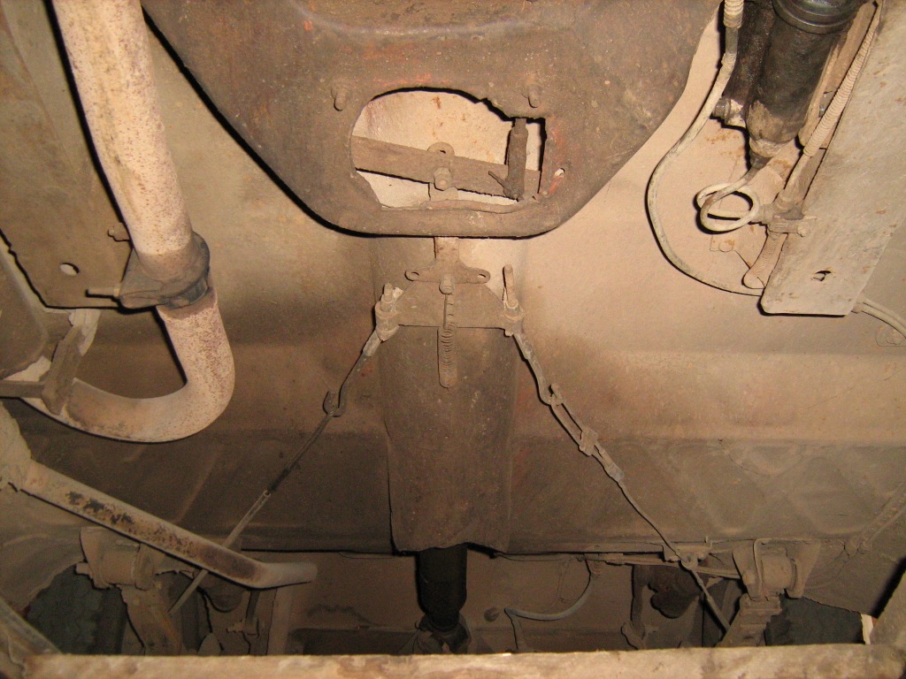

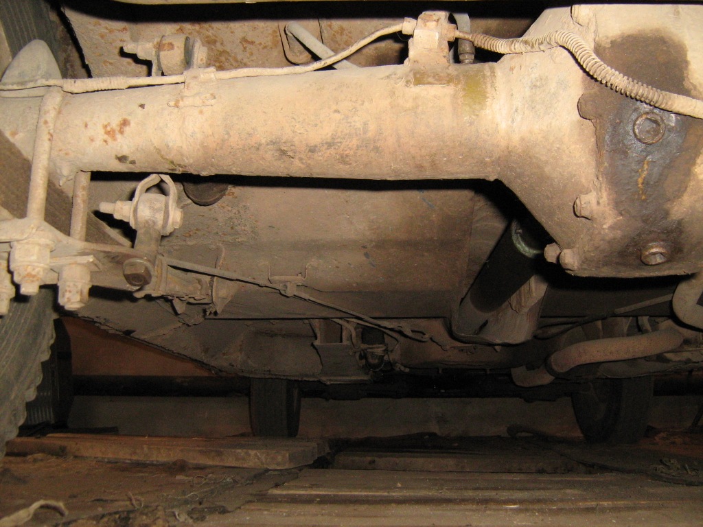

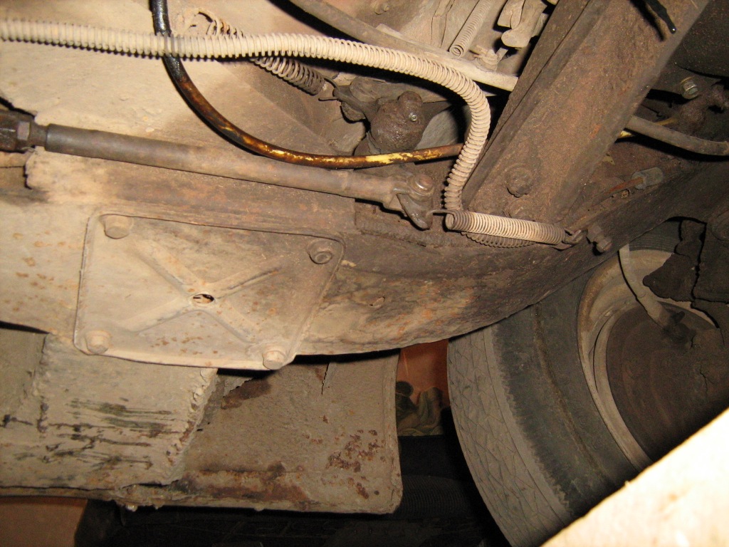

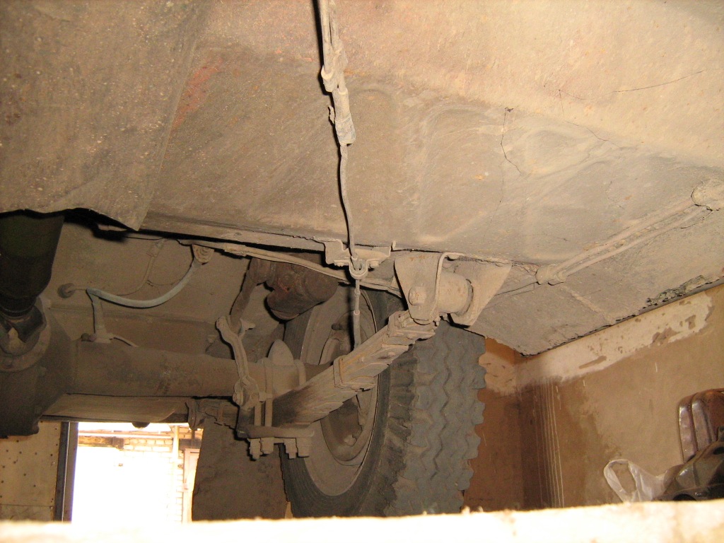

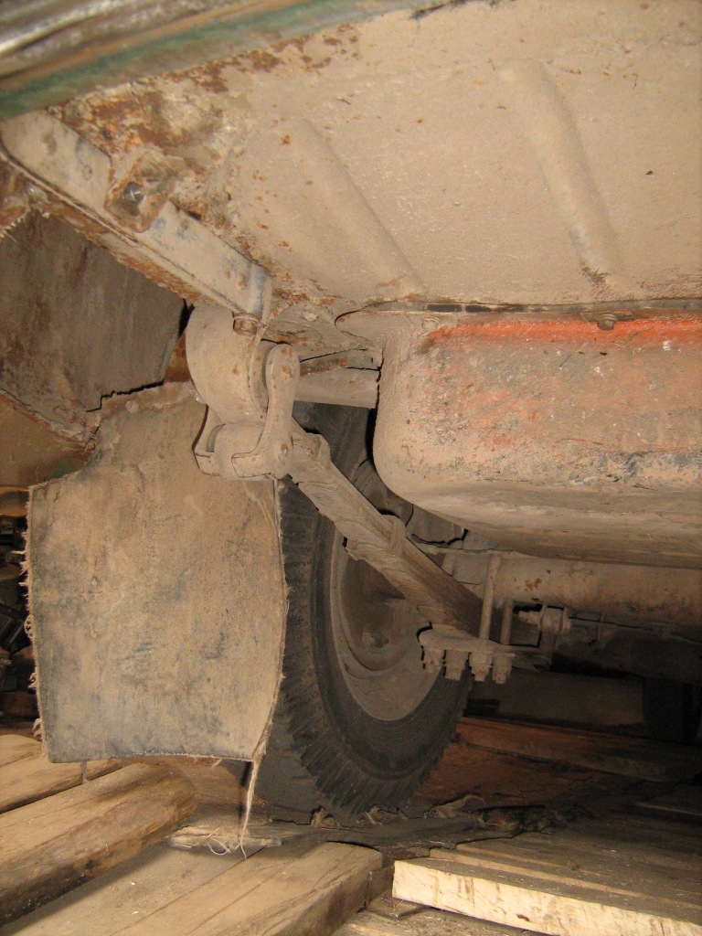

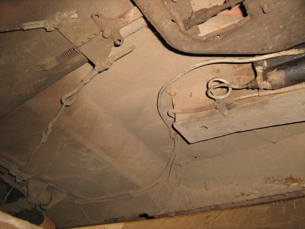

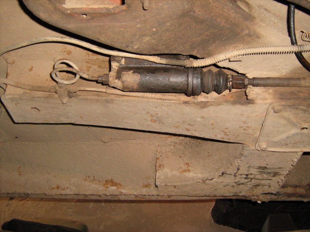

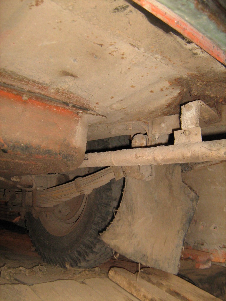

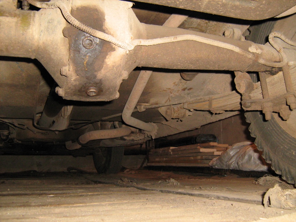

Вот ещё фото днища.

Вполне нормальный агрегат и почти не заколхожен, есть много денег делай, нет денег лучше продать, а то прибавиться еще один разобранный донор запчастей, если оставлять так с каждым годом будет все хуже с машиной.

Машина не плохая. Дырки в крыше эт не хорошо)
обратили внимание на уровнитель ручного троса?
5 269
3 973
А что в нем особенного? Сколхозили из чего было.
Машинка неплохая, хоть и вареная. Чисто мое мнение - продавать семейную машину не стоит, тем более денег с ее продажи получите не так уж много. Если денег и времени заниматься ей сейчас нет, поставить в гараж и залить растстопом до лучших времен.

Andrey1992, свой спасибо за совет, а как пластик уберечь, а то он с каждым годом всё хуже?
5 269
3 973
Что касается пластика, кто то писал на форуме, что его надо смазывать натуральным жиром или касторовым маслом. В принципе логично, ведь опытным путем доказано, что чем чаще ездили на машине(касались пластиковых деталей руками) тем живее оказывался пластик. Жир с пальцев рук задерживает процесс распада.
У меня есть ручка КПП синего цвета, пролежавшая бог знает сколько времени в сыром старом гараже, вся измазанная маслом и грязью. Дома отмыл ее под краном с мылом-пластик идеально сохранился.

писал видимо я, да жиром точнее несоленым салом.
