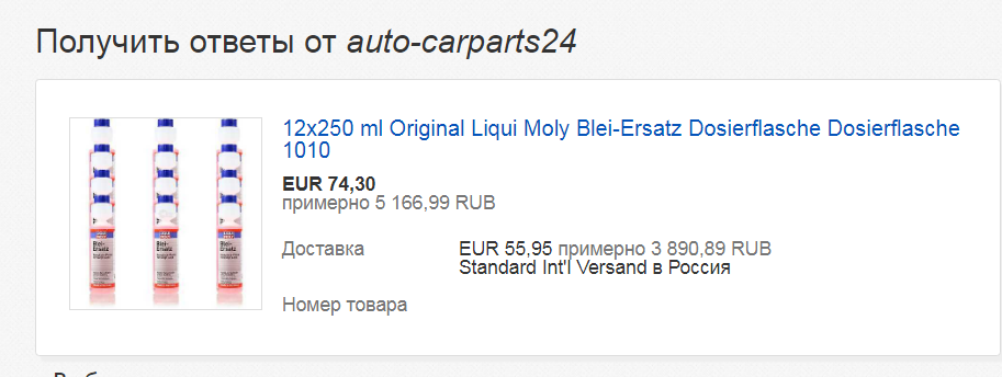

Какие нафиг присадки в бензин, хорош вам ерундой заниматься. Это типичное "разводилово".
Победовский мотор очень живуч, надёжен и неприхотлив, ему всё равно на каком октановом числе работать.
Лейте хоть 80-ый, хоть 92-ой, он всё прожует.

Да ,он все прожует и без присадки, и быстро появятся симптомы прогоревшего клапана.

Всем доброго времени суток, я правильно понял клапана от газ 53 подходят на наш двигатель? где посмотреть размеры клапанов?
И второй вопрос кто и где все таки, приобретает присадку к топливу-заменитель свинца, может быть что то кроме ликви моли?
