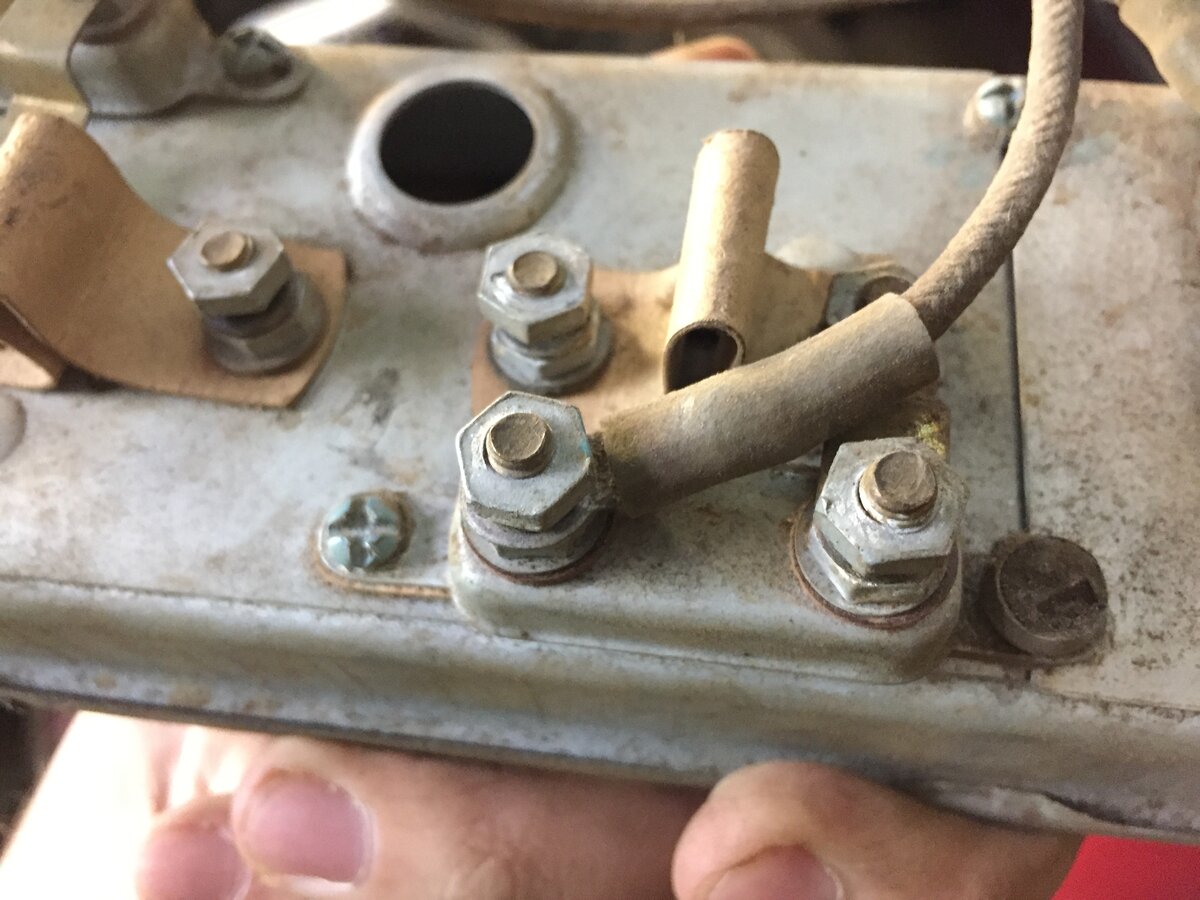

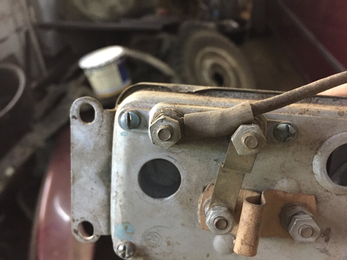

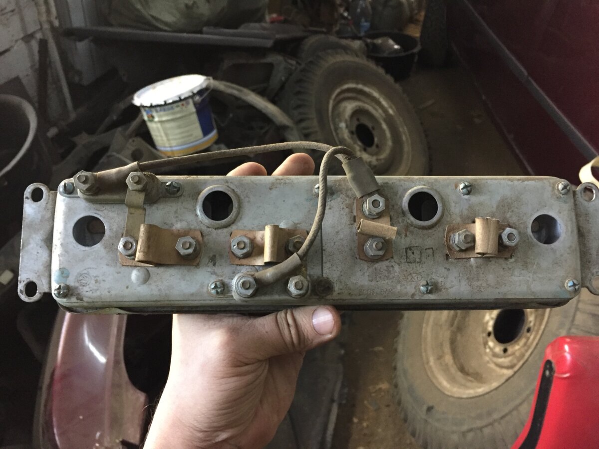

Ещё вопросик подъехал :)
Что это за маленькие блоки на обратной стороне приборки?
И почему на одних приборках (скорее всего 2ой серии) они есть, а на каких то нет (скорее всего 3ей серии) ???
Всем Спасибо :)

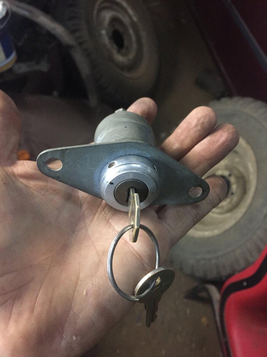

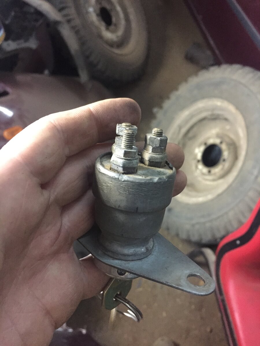

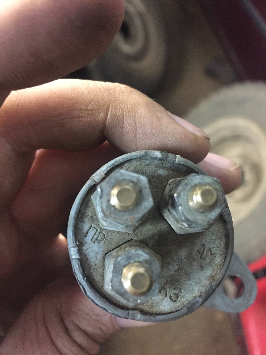

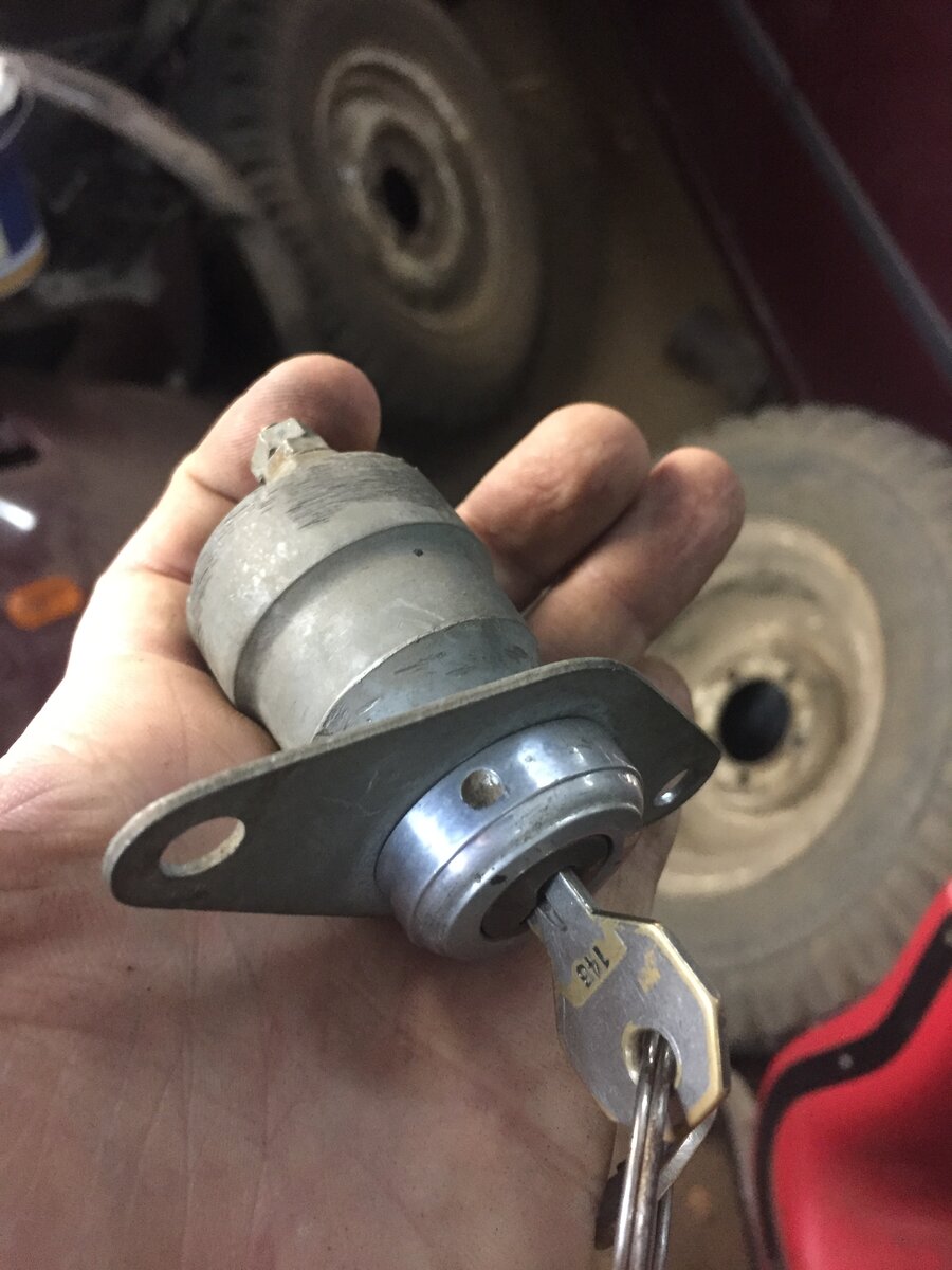

Подскажите по замку зажигания.
У меня стоит вот такой замок зажигания.
Когда я его снимал, то заметил, что на клемме АМ ничего не подключено, а провод от Амперметра идёт на КЗ, а остальные провода подключены к ПР.
Снял замок с автомобиля, Проверил сигнальной лампочкой какие клеммы замыкаются при включении зажигания. Оказалось, что замыкаются КЗ и ПР, а на АМ ничего не приходит.
И ещё у меня машина 2 ой серии и вроде как ключ должен поворачиваться в 2 положения, против часовой и по часовой стрелке, но у меня поворачивается только в 1 положение, по часовой стрелке.
Что это может быть???
Димастый
16.12.2008
1 016
873
На 2 серии ключ должен поворачиваться только в одну сторону - на зажигание, без положения ключа на приёмник
oldbmw
23.01.2010
1 465
233
Если только одно положение ключа, а клеммы три- видимо такой переходной модели замок...
4 585
8 109
У замков второй серии одно положения ключа и три клеммы
