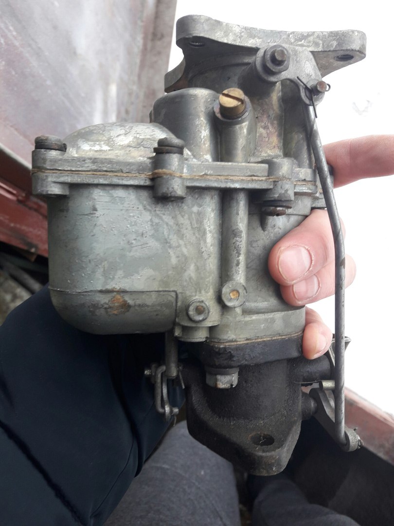

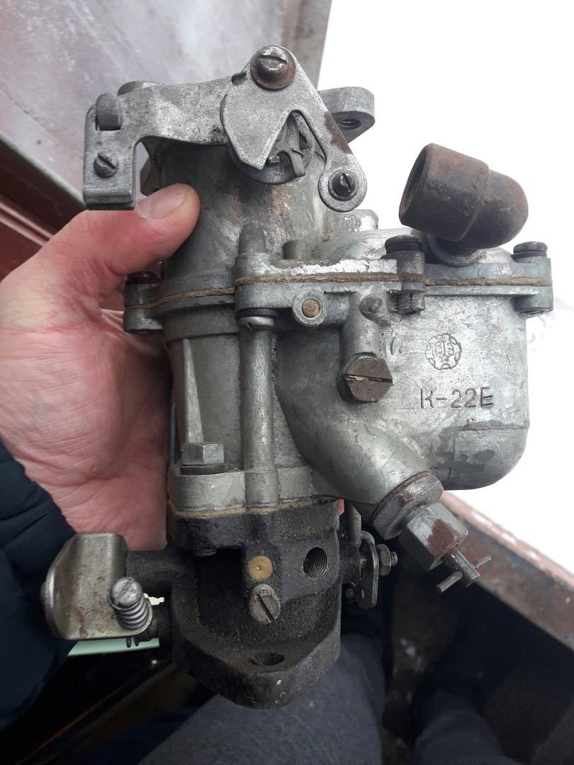

Собственно, вопрос. Предлагают карбюратор, говорят, что новый. На нем набито К-22Е, но мое внимание один из членов клуба обратил на то что индекс исправлен с Г на Е. У кого какое мнение по этому поводу? Криво набитая буква ли фальсификация? Основание без ограничителя оборотов и перпендикулярное, как у победы

Две спорные горизонтальные чёрточки вдавлены либо выпуклые как при заводском нанесении маркировки "Г"?
Выглядит в любом случае не по фэн-шую

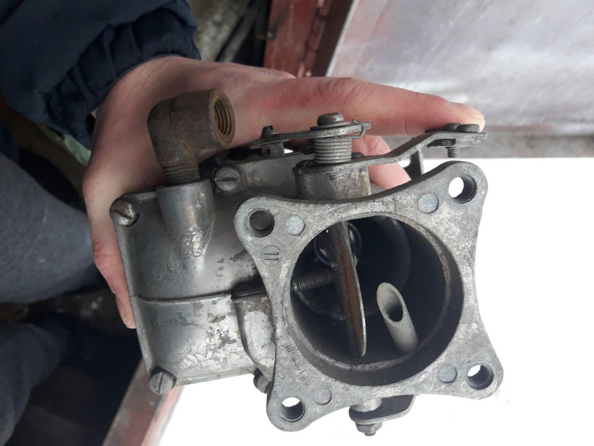

Как по мне, пофиг какая буква. Ценность в двух верхних частях,- это привалочные плоскости, между которыми стоят прокладки. Чем ровнее плоскости, тем меньше протеканий. А нижняя часть ценности не имеет никакой, так как просто не подходит. Если бы была победкина, то ценность была бы в том, что не разбиты отверстия оси дроссельный заслонки. Ну типа так... А на счёт буквы,- так там и была Г. Потом набили две черточки. У меня где-то такое валялось, если не выбросил.

А если судить по фото, то он реально новый. По нему же видно, что он не ставленный.

да... согласен... ценность нижней части в неразбитых отверстиях
если эта самая нижняя часть и прикручена к нему, но при эом новая - пофиг буквы
единственное размер жиклеров - в Г они больше диаметром

Мое предположение, на этом заводе отливали корпуса, только с литерой "Г", т.к. объемы выпуска карбов для Газона, всяко были больше, чем для Победы, когда собирали партию для Газ-20, просто набивали две полоски и получалось "Е". Но, правда как тогда с другими литерами поступали, не понятно:)

По моему видно и невооруженным взглядом что перебито !

Я собирал эти карбы и собираю по сей день, семивинтовые К-22Е были, смена крышки с 5 на 7 произошла примерно в 55 году. Валялся у меня где-то К-22Г под 5 винтов и К-22В под 7. А клейма на них разные стояли и родной ЛенКарЗ и КАТЭК и АЗТЭ иеще какой может быть.
По факту корпус от К-22Г, превращен в Е. Крышка и "жопка" от Е или Д.
