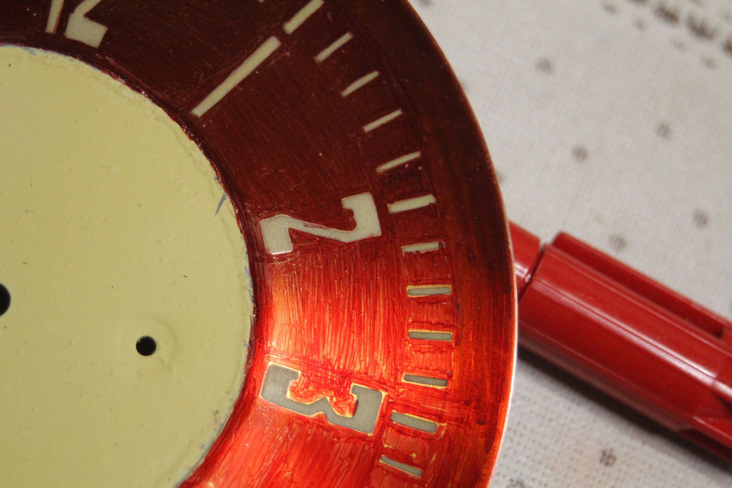

Приборы красного цвета, как этот цвет называется, как его получают?
Цвет называется красный, а получают нанесением красного лака на полированную поверхность металла. Лак для фар, продается в баллончиках

Но надо два или три слоя класть, чтобы оттенок был похожий. Этот лак в зависимости от толщины дает разный цвет.

по олдскулу:
это краснаый цапон лак ( бывает в магазинах электронных компонентов )
или
прозрачный цапон лак + красная паста от шариковых ручек...

Я просто красным перманентным маркером по выцветшему лаку покрасил!

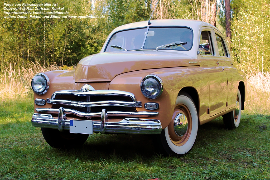

Еще одна отличная «Победа» в Германии. Исторический номер указывает на федеральную землю Бранденбург, район Даме-Шпревальд.
Посмотреть вложение 241802Посмотреть вложение 241803
Интересно, что крепилось на переднем бампере?, теперь стоят две заглушки 🧐 , туманки...но вряд-ли в таком месте их ставили🤔

А какое количество евроценов хотят за такой автомобиль? Просто интересно. Кое-какая подготовка уже проведена, но всё же... С Уважением, Олег.
Я спрашивал, 4000€ торг.

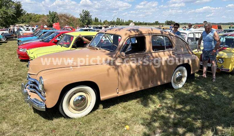

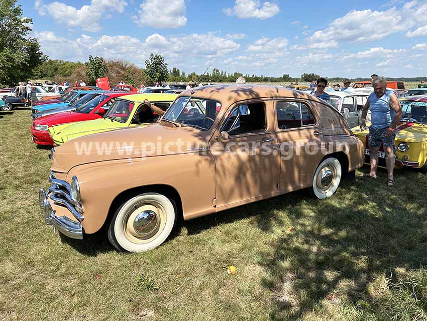

Снимок сделан в Польше во время ежегодного фестиваля старинных автомобилей MotoClassic, который проходит на территории замка Топач недалеко от города Вроцлав .
Традиционно, «Победы» в Польше немного приукрашены ракетами и молдингами от «Варшавы».

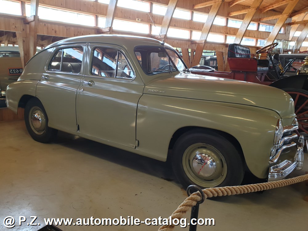

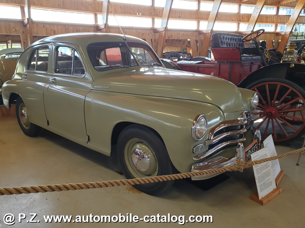

Этот автомобиль «Победа» находится в автомобильном музее Mobilid (Национальный автомобильный музей Финляндии), который расположен в городе Кангасала, Финляндия.

Бежевая из Финляндии очень хороша! Возможно еще в заводской краске!
