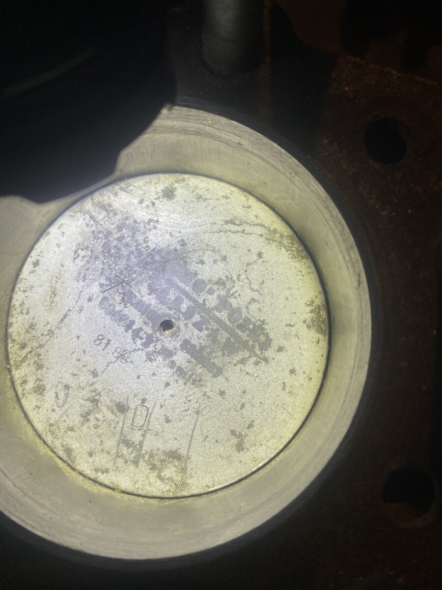

Добрый вечер!

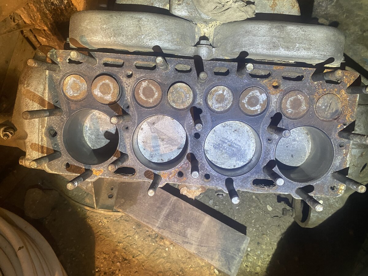

Подскажите пожалуйста, это двигатель Варшавы?

На наших блоках цилиндр можно поставить любую поршневую, СССР, польского и болгарского производства.
Что за двигатель, М20 или S20 от Варшавы, даст ответ маркировка блока.
Меж прочим , и на Варшавах до 1959 г.в. шла маркировка двигателей ЗМ.

Блок ЗМ, а на поршнях написано WARSZAWA, размер 81,88. Двигатель был куплен в начале 2000х годов как резервный, лежал в гараже, сейчас только руки дошли до него. Хочу разобраться, это он с завода такой или кто-то уже в него лазил.

Рискну предположить, что мотор после ремонта. В немного изношенные цилиндры поставили новые польские поршни. Клапана тоже имеют следы припаивания к ним притира, а один- с прорезью. В цилиндре видны следы удаления "ступеньки", хона не видно.

Добрый вечер!
Подскажите пожалуйста, это двигатель Варшавы?]
На блоке Варшава отливка S21 и далее по тексту. Это Победа, Варшава совсем не такая, верхнеклапанная, могу фото блока сделать .

Понял. Спасибо. Я подумал, что первые выпуски Варшавы могли быть с двигателем М-20. А двигатель S-21 я знаю какой, он стоит на моей «Победе», вернее стоял, сейчас лежит пока рядом с ней))).
И да, похоже этот двигатель в свое время ремонтировали.
Еще раз спасибо.

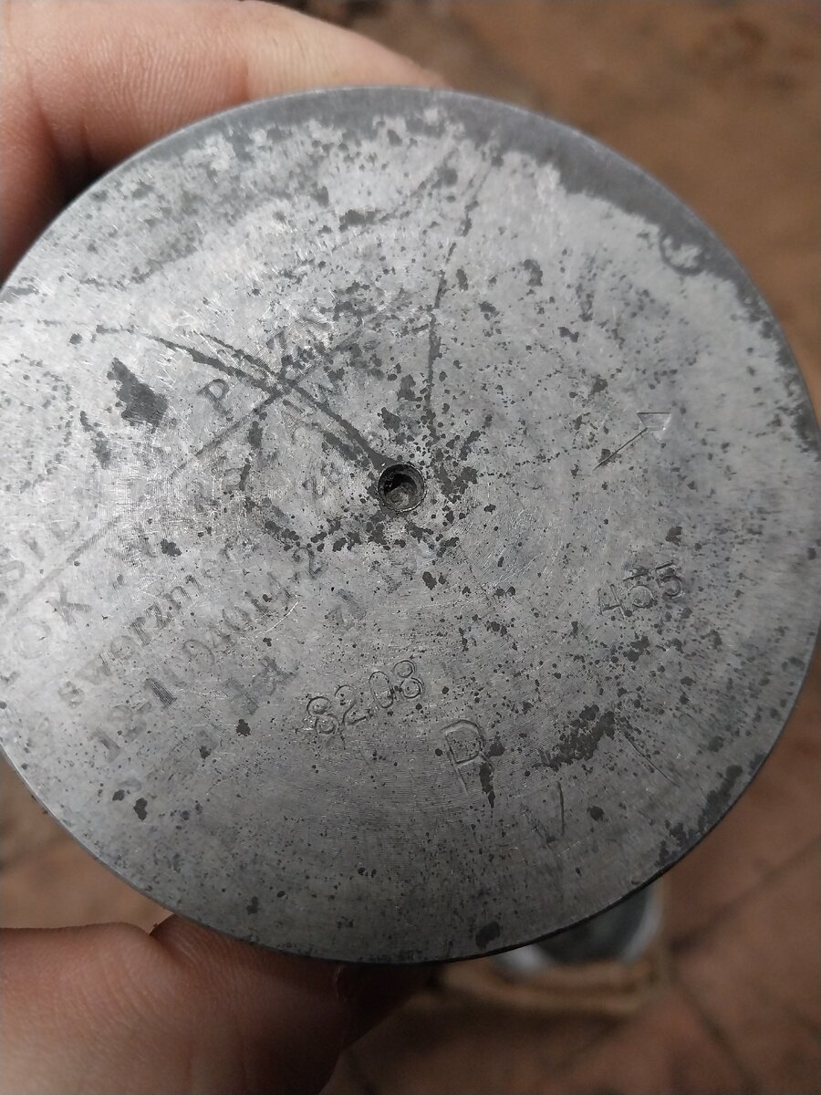

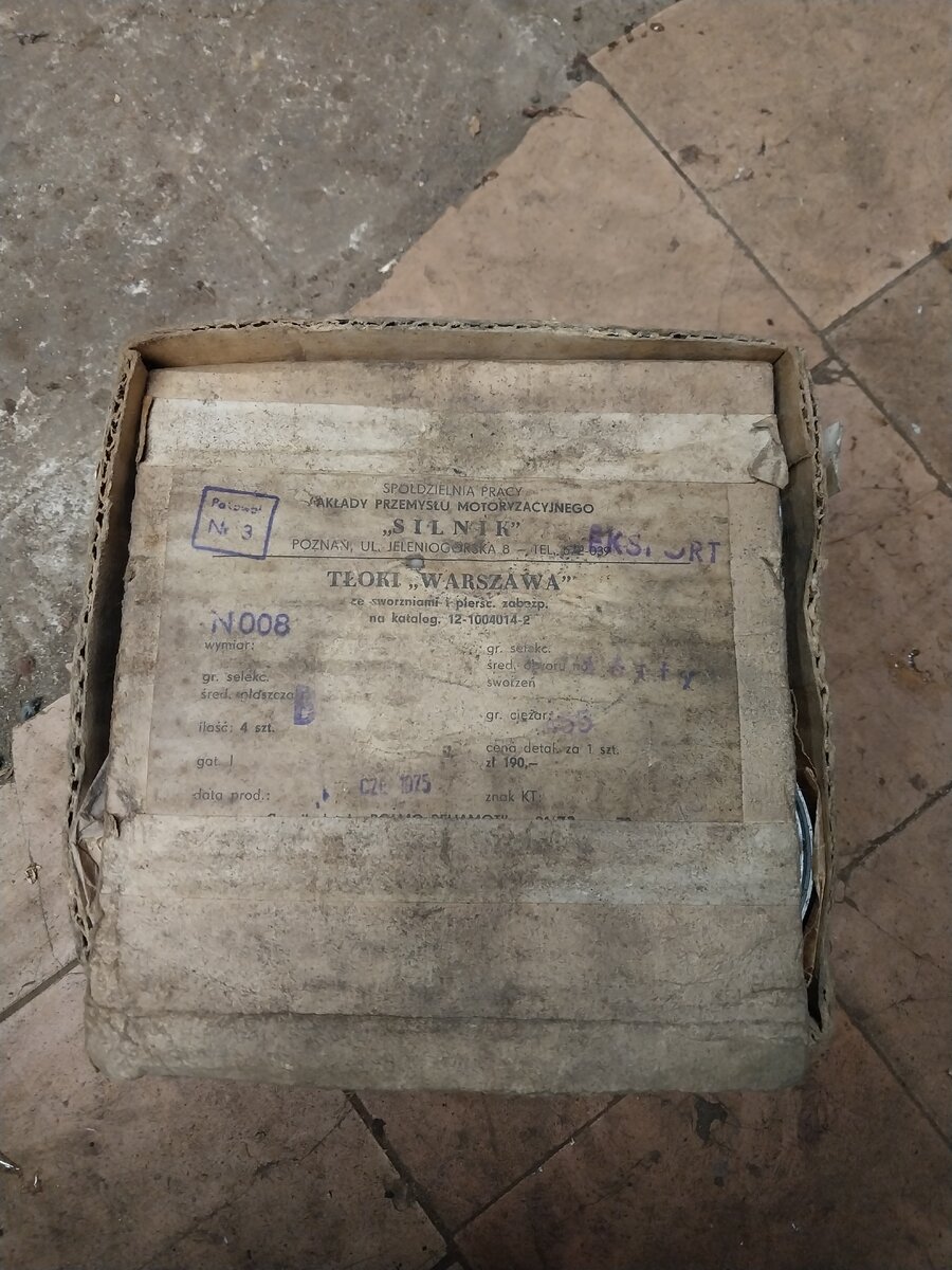

Добавлю к вышесказанному что эти поршни от Варшавы и у нас встречаются.
Обратите внимание на ремонтный размер.
По случайному совпадению у меня есть к ним кольца)

Это не ремонтные, это скорее всего "полная" группа.

Да, это наверное "номинал" в чуток бракованный блок, у двигателей Побед тоже такое упоминается, 81,88 или 82,12 мм. Или что-то типа "поставить без расточки".
Оно так и есть, первые Варшавы шли с советскими двигателями. Лишь в 1956 году, ФСО перешел на выпуск "Варшав" почти целиком из польских комплектующих. Некоторые СССР детали использовались значиттельно позже. Лично я снял СССР спидометр, часы и комбинация приборов с Варшавы 1959 г.в.
И да, без сомнений этот двигатель в свое время ремонтировали.

В книжке Литвинова написано, что при износе до 0.2 цилиндры можно не расшлифовывать. Удобно- обновил хон и вперед.
