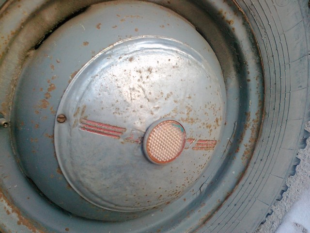

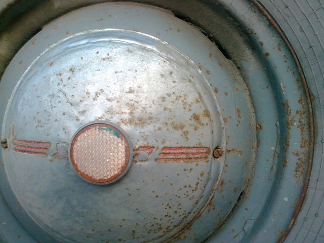

Подскажите, собрался привести в порядок диски свего авто, правка (прокатка), пескоструйка, порошковая покраска. Суть вопроса судя по дополнительному креплению болтами колпаки в движении слетают как востановить родное крепление под колпаками усики на месте но держут слабо?

Наверное изготовить другие усики из сталистого материала, чтоб пружинил и приклепать на диски.Также может помочь отгибание старых усиков, вот только не ясно как на долго.Да на старые усики можно одеть кембрик или термоусадку, тоже будет держать.

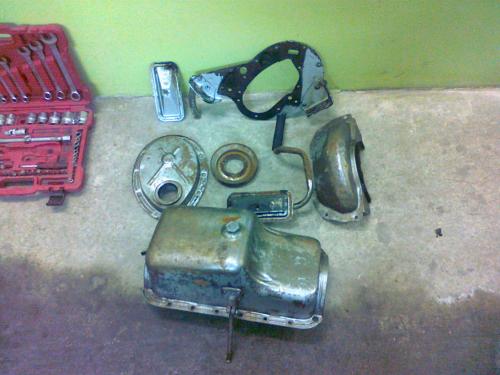

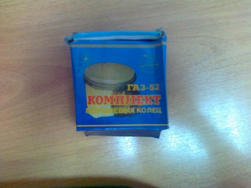

разобрал мотор, на фото детали поле мойки перед пескоструйкой

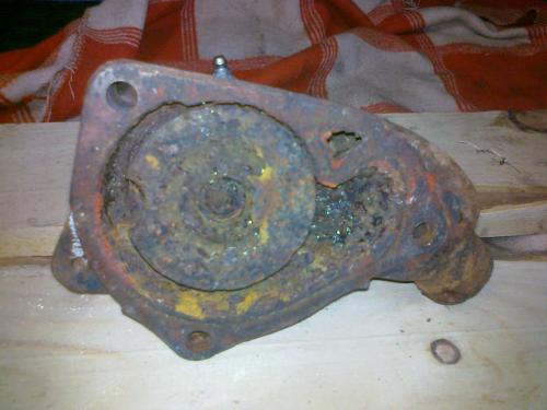

вот такая помпа

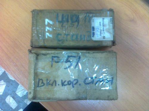

вкладыши
кольца

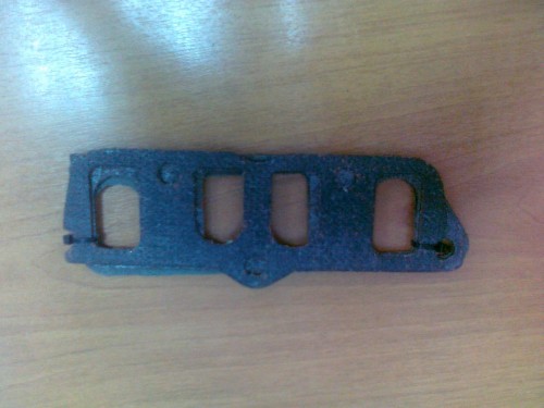

в этом же магазине нашел прокладки под коллектор, а остальные в активном поиске, буду благодарен за помощь.

Помпу можно купить новую.подходит от ГАЗ 52.

я нашел новую в магазине цена кусается около 3000 руб, или это нормально? Еще подскажите прокладки под коллектор что на фото. Я купил те или не те? прокладка должна быть цельной или как у меня из двух половин?
