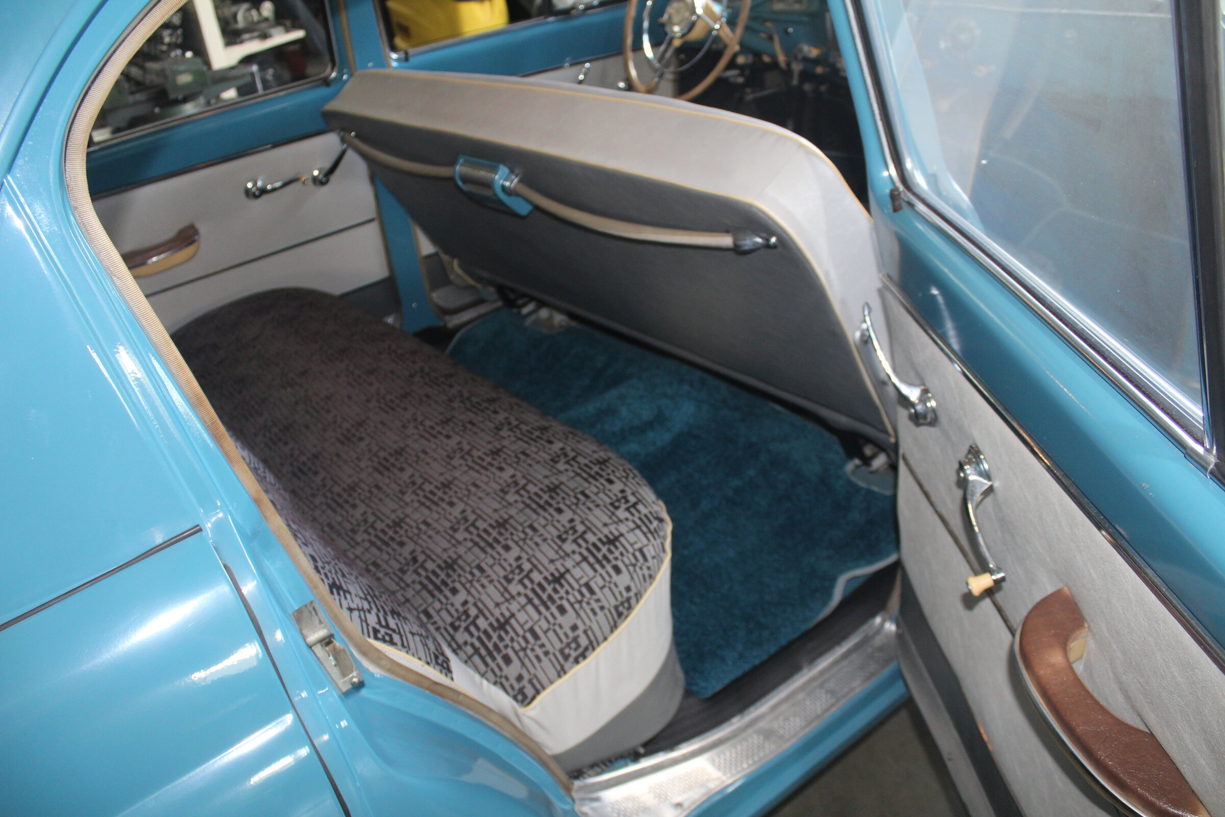

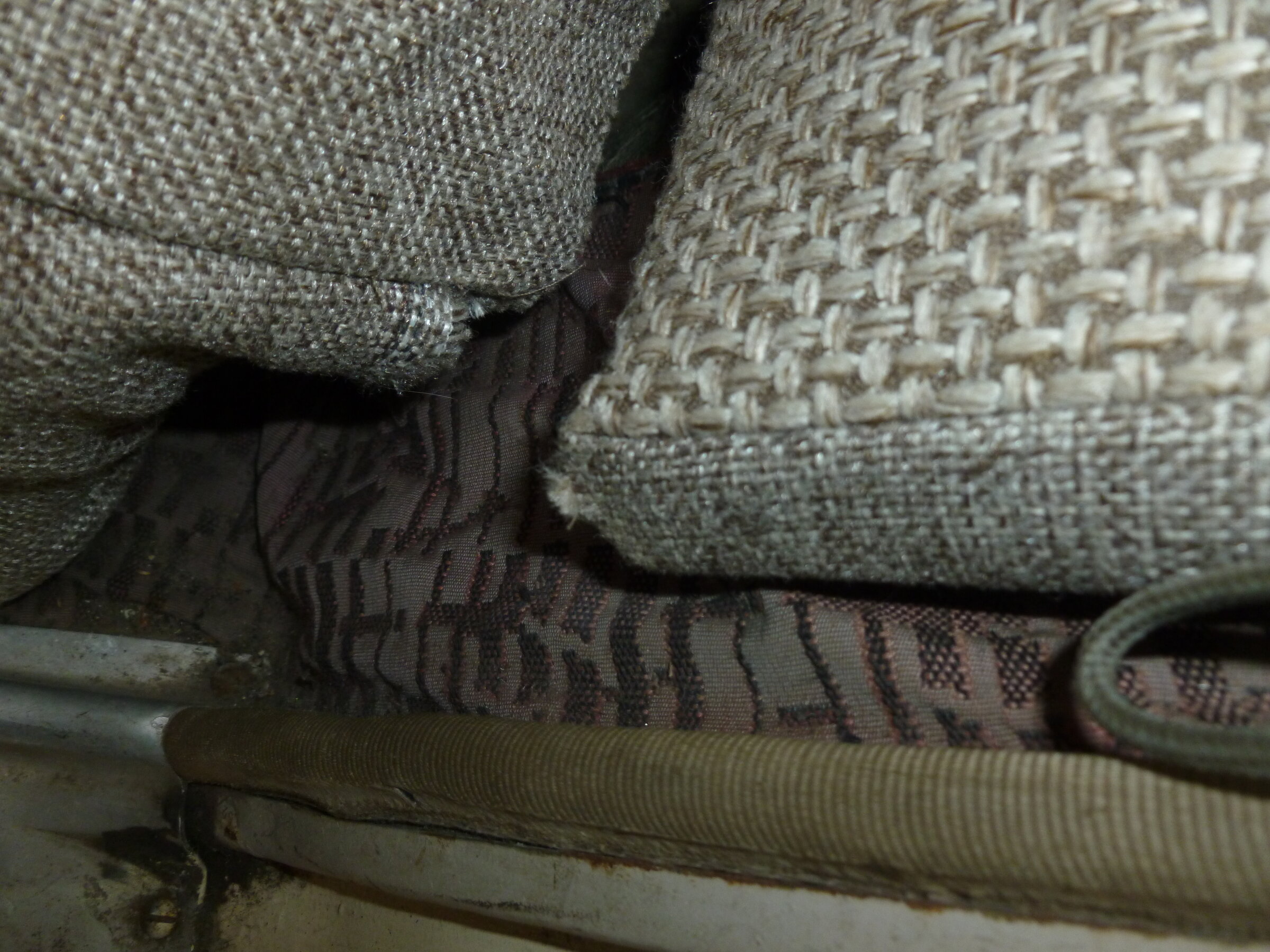

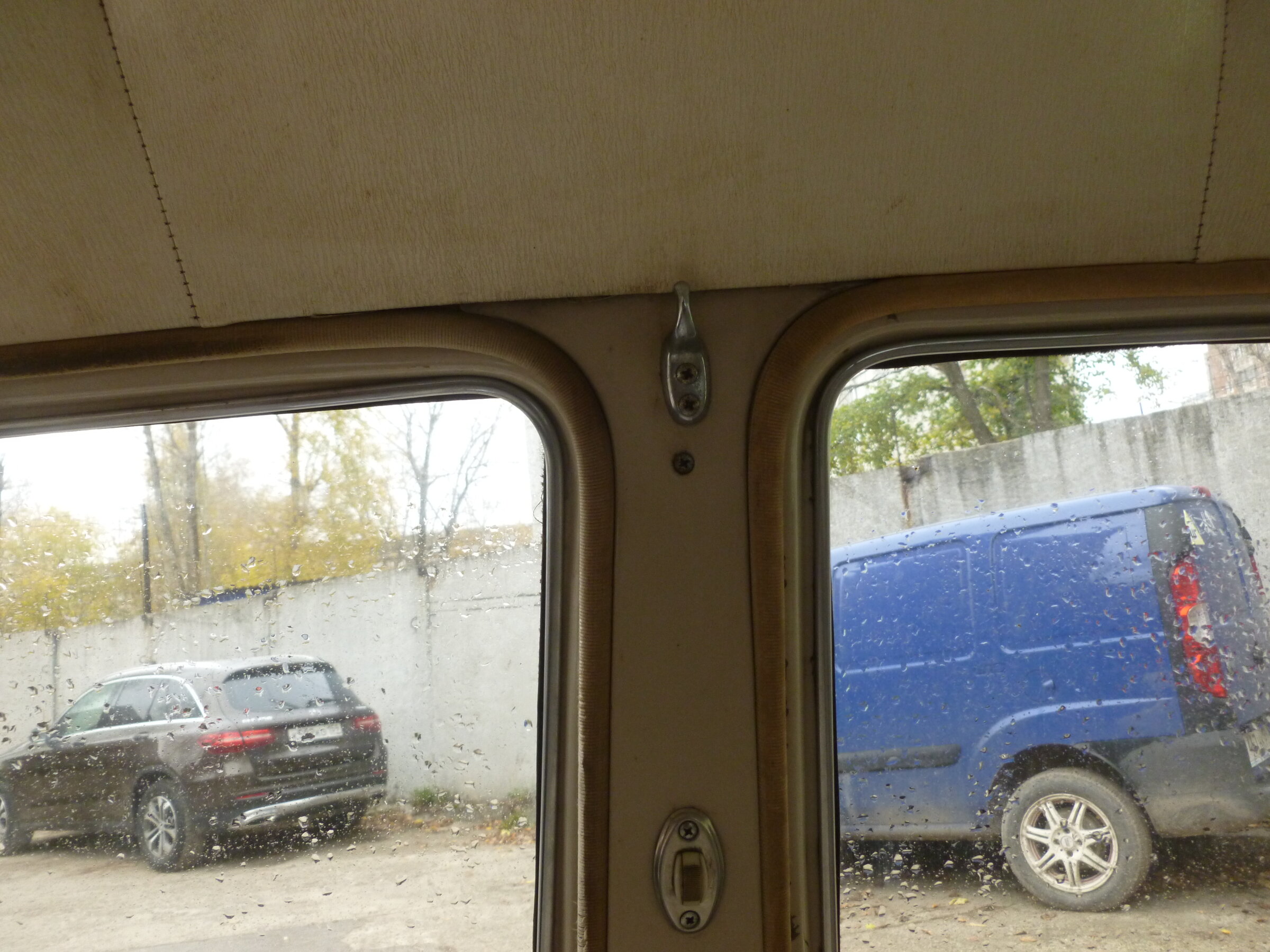

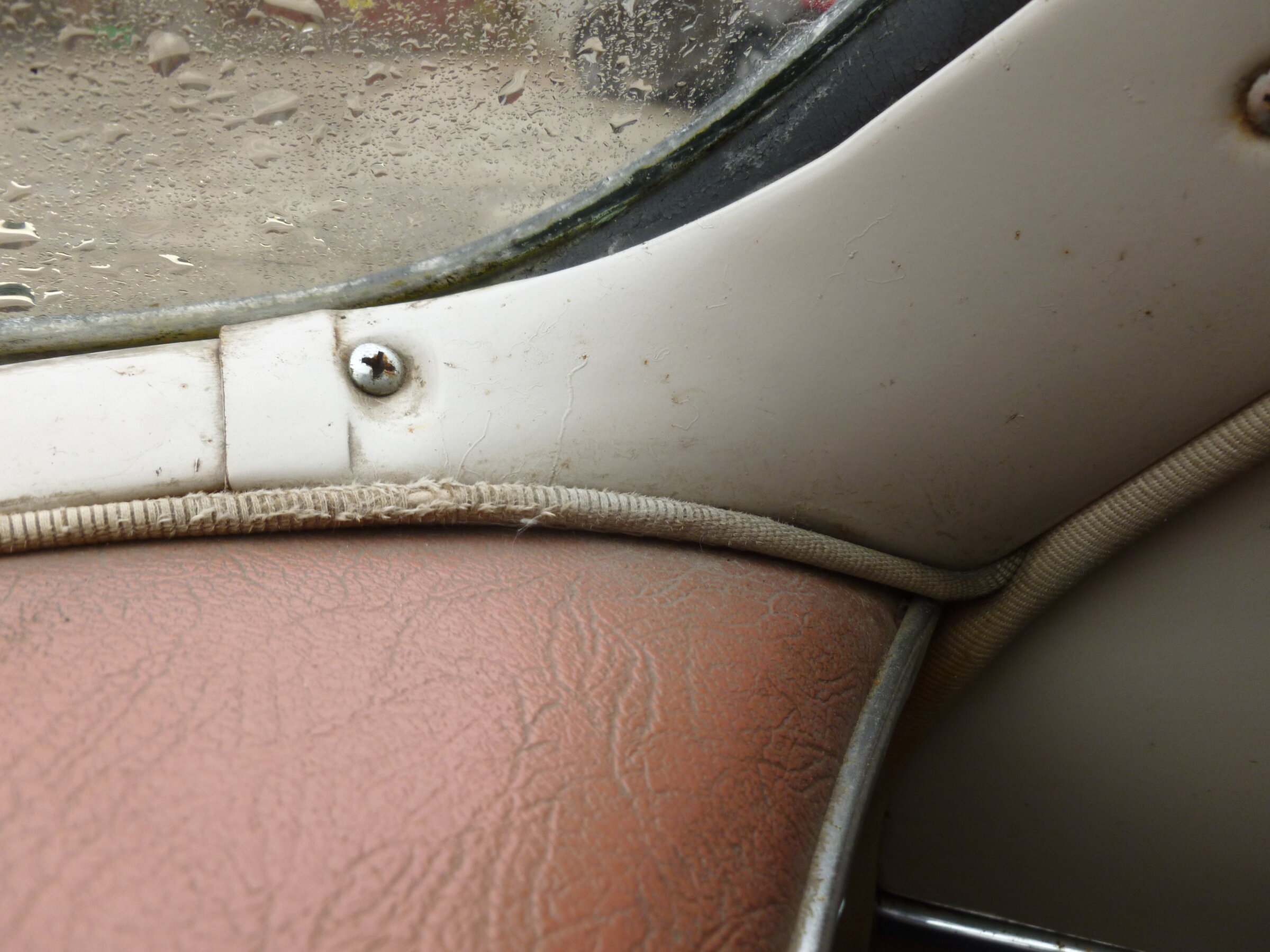

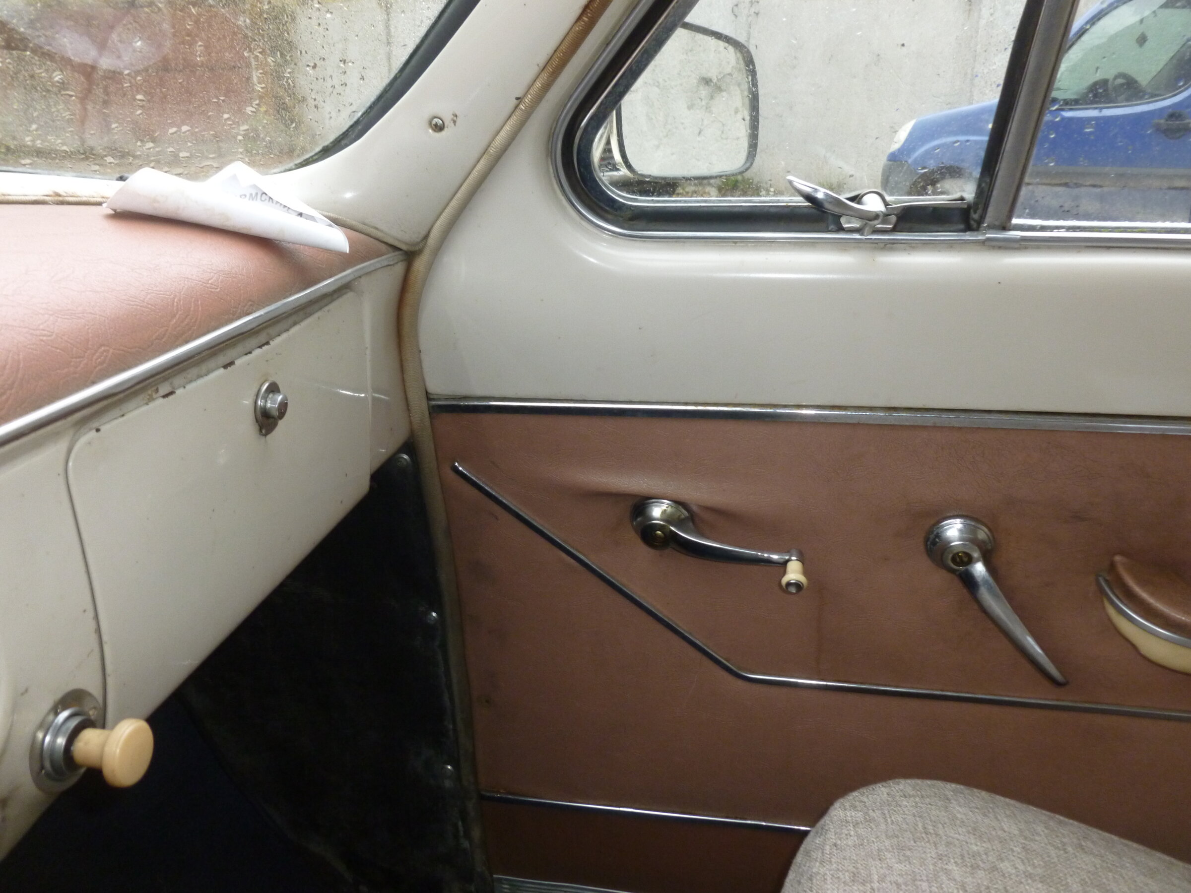

Здравствуйте, подскажите какого цвета должны быть поручень переднего дивана, уплотнители дверей, и кант отделочной рамки ветрового стекла, фото салона прилагаю.
10 105
34 968
Цвета строго подбирались под общую цветовую гамму салона, которая зависела от серии машины и цвета кузова.
Цвет поручня всегда соответствовал цветам обивки диванов. В зависимости от варианта исполнения салона - серого, бежевого или зеленовато-синего оттенков.
Резиновые профили уплотнителей дверей, наклеивающиеся по периметру дверей, с завода шли исключительно черного цвета. Уплотнитель проемов подбирался под цвет потолка и основных обивок салона — чаще всего он был серым или бежевым.
Кант отделочной рамки ветрового стекла выпускался в двух основных вариантах — серый или бежевый. Выбор цвета напрямую зависел от установленного пластика и основного цвета обивки потолка.
Ты должен решить, исходя из своего салона.
Штырь
11.02.2011
448
253

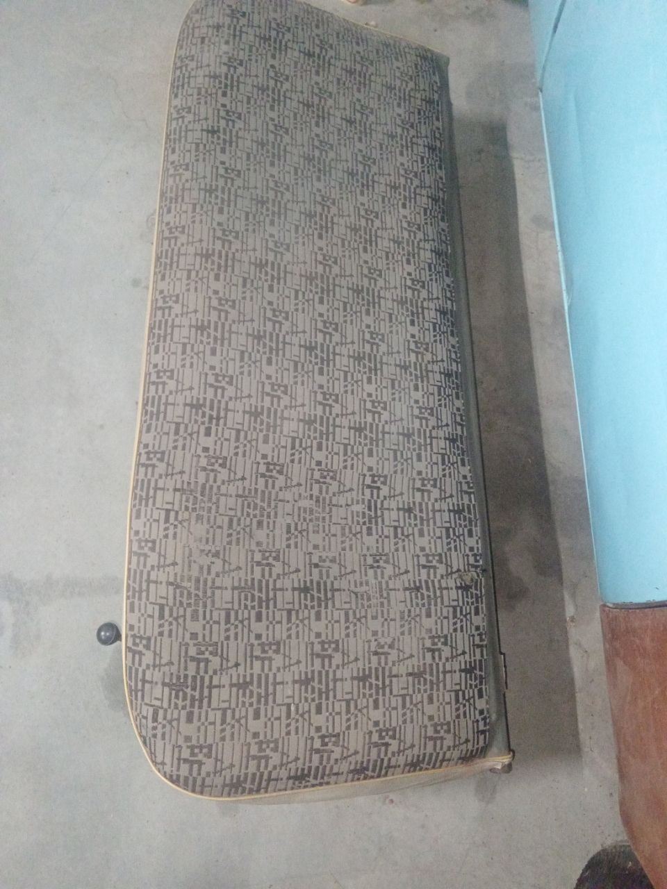

машина 1965 года, третья серия, потолок светлый козам
9 828
14 423

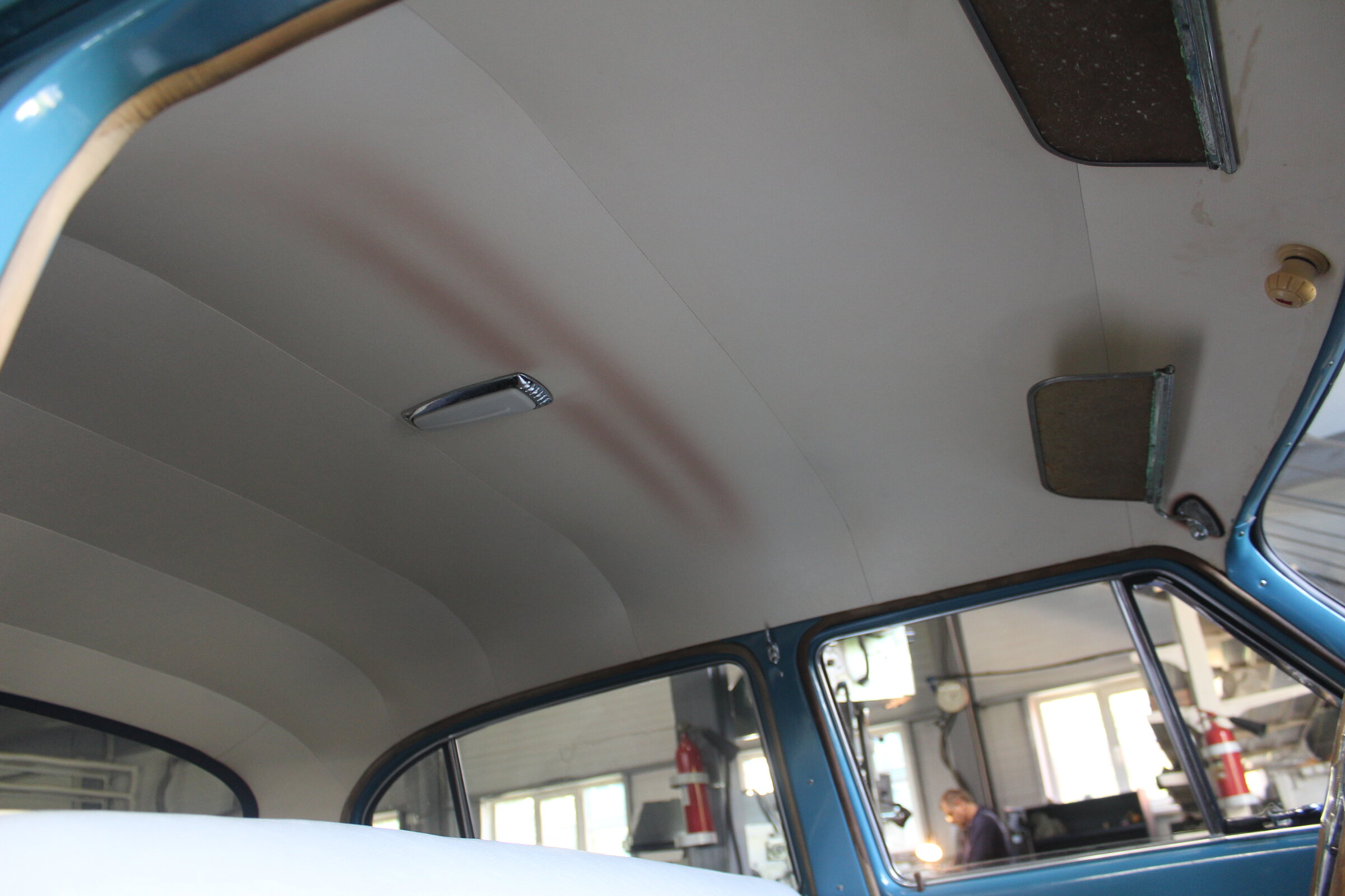

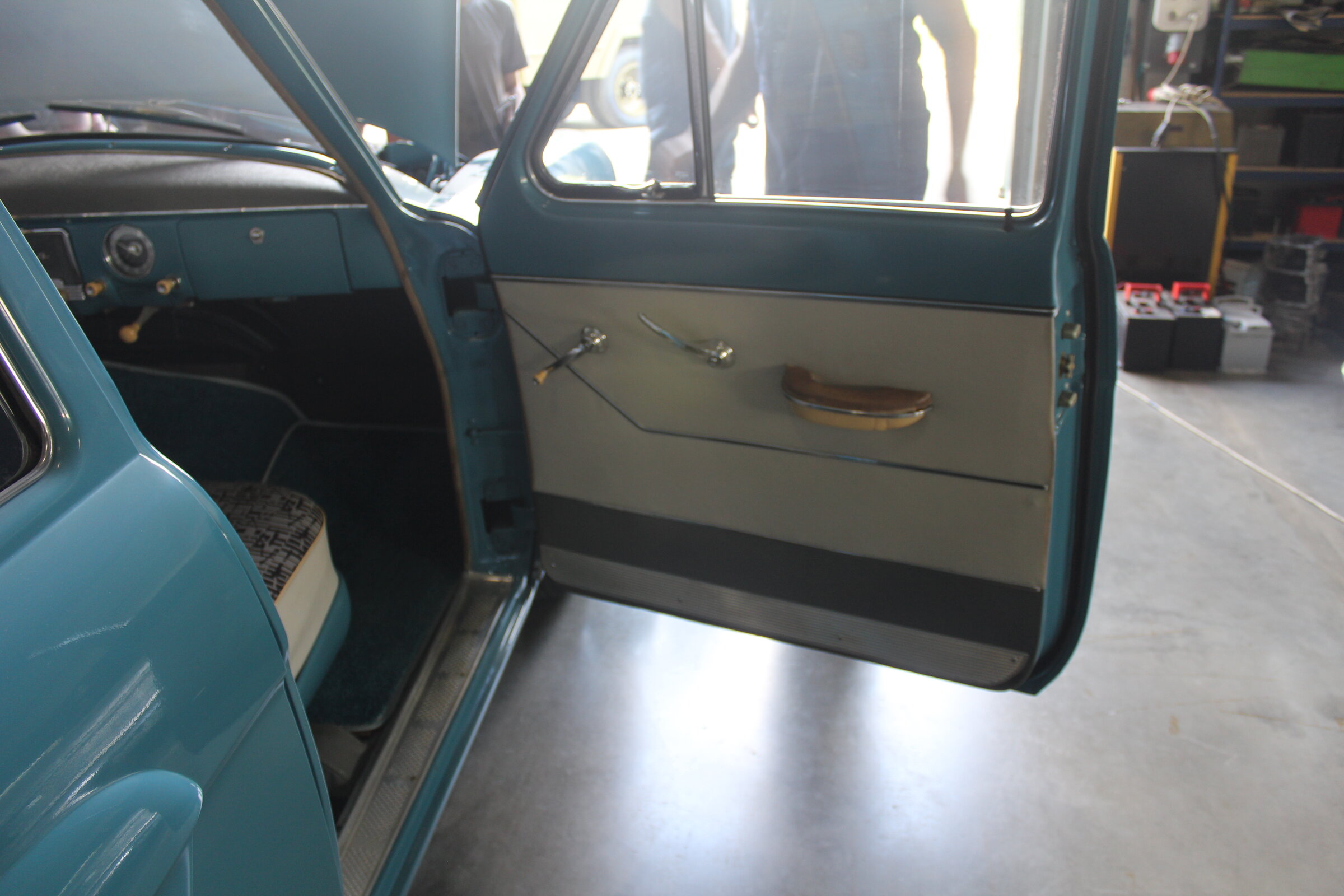

Все перечисленные элементы должны быть одного цвета. Под диван, мне кажется, должны бы бежевые идти.
Или, даже более вероятно, так как дерматин серый, вот такие
Но, если не ошибаюсь, машина голубого цвета. Можно посмотреть и голубые, в цвет машины. Но светло-серые будут лучше всего! И черный дерматин на торпедо. Не однократно видел черный заводской дерматин на голубых 21-х.

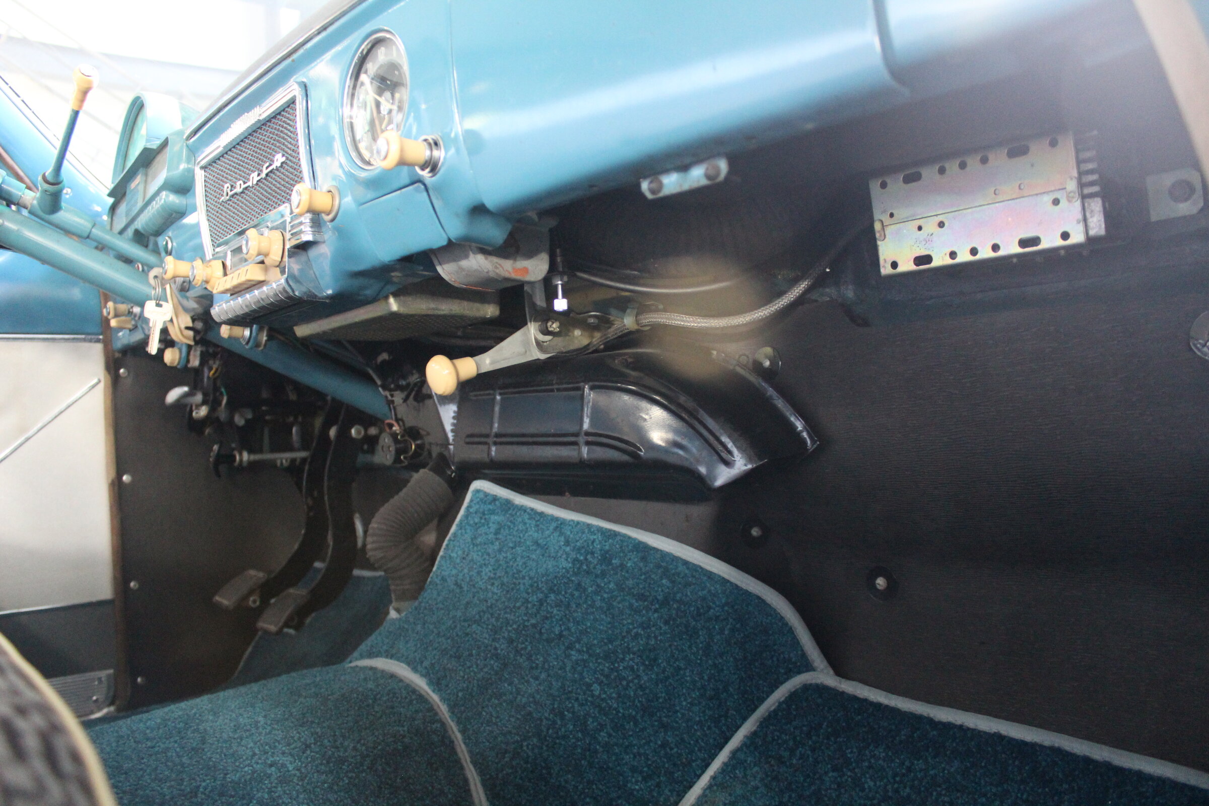

У меня 1965 год. Сидения такие. Поручень зашит чехлом, но он такой же. Как канты вокруг дверей. С Уважением, Олег.
  • Love
Реакции: ash-oldgaz, Pika и Artur
9 828
14 423

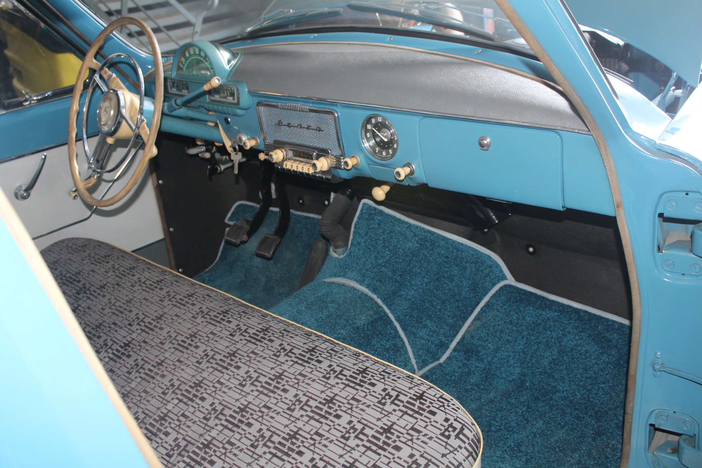

Светло-синяя машина сочетается с серым салоном! У Олега светлая с бежевыми тонами, и салон бежевый.
9 828
14 423

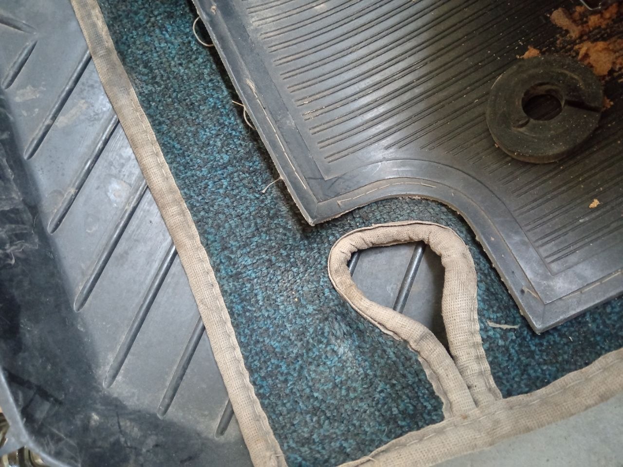

Вспомнил! Есть у меня фото машины 1966 года, в очень хорошем сохране. Ковры на полу явно не родные, остальное, возможно, включая окраску, скорее всего родное.

в точности как у меня, по цветовой гамме, спасибо. Ковры думаю родные у меня часть сохранилось, по цвету совпадает.

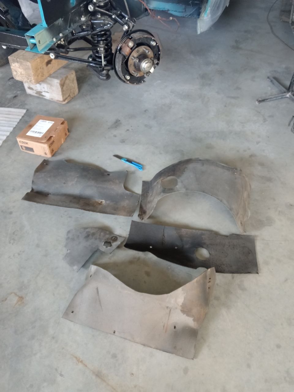

Посмотрел фото отличного состояния салона, на фото выше, теперь есть желание заменить картон моторного щита так как мой не совсем хорош. На сайтах есть предложения но он прямой весь, а мой весь изогнут, не поломается новый если начну ему предавать нужную форму?
Реакции: ash-oldgaz
16 446
11 368
то что продают в ретромагазах сейчас встаёт и винтами прикручивается нормально но форма не всегда похожа на оригинал.
