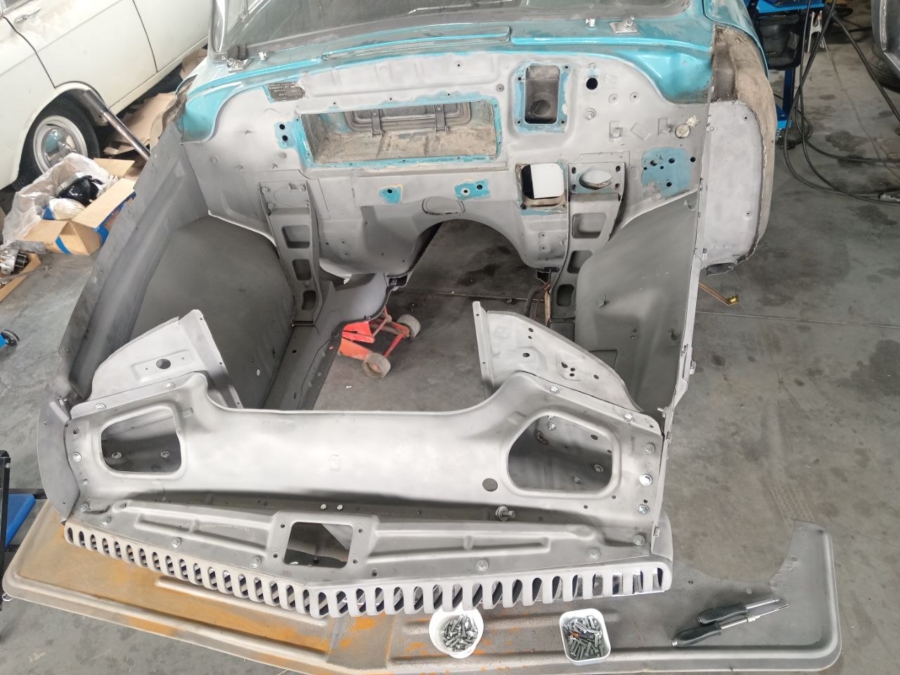

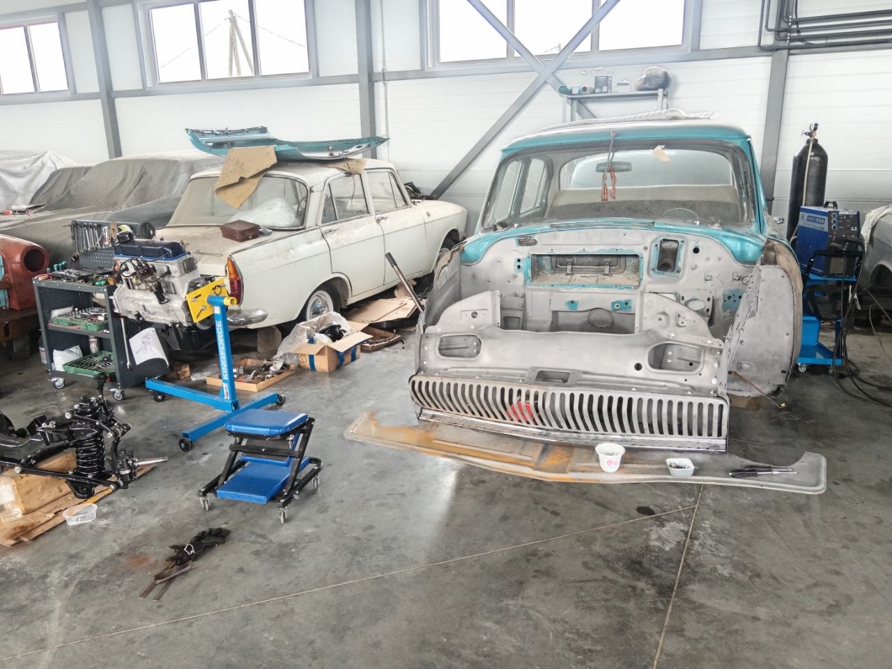

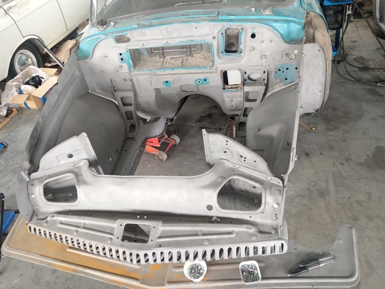

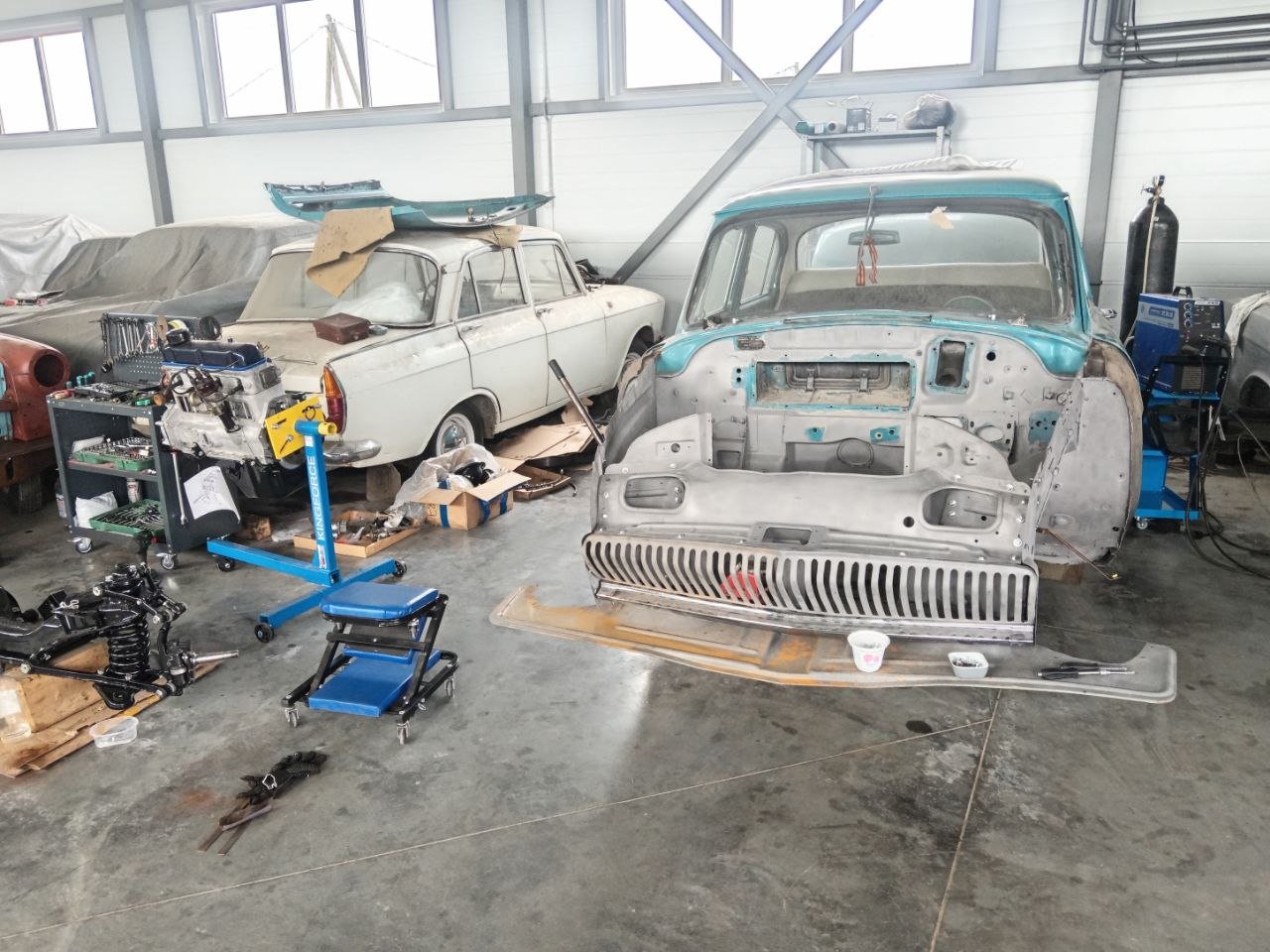

Здравствуйте, это мой первый опыт, собираю переднюю часть Газ 21, вопрос:
1. после черновой сборки придется все разобрать и окрасить
2. крепежные болты должны быть окрашены в цвет кузова или цинк
Реакции: Pika и СЭМ
Пионер
23.01.2014
1 169
1 959
Пермь

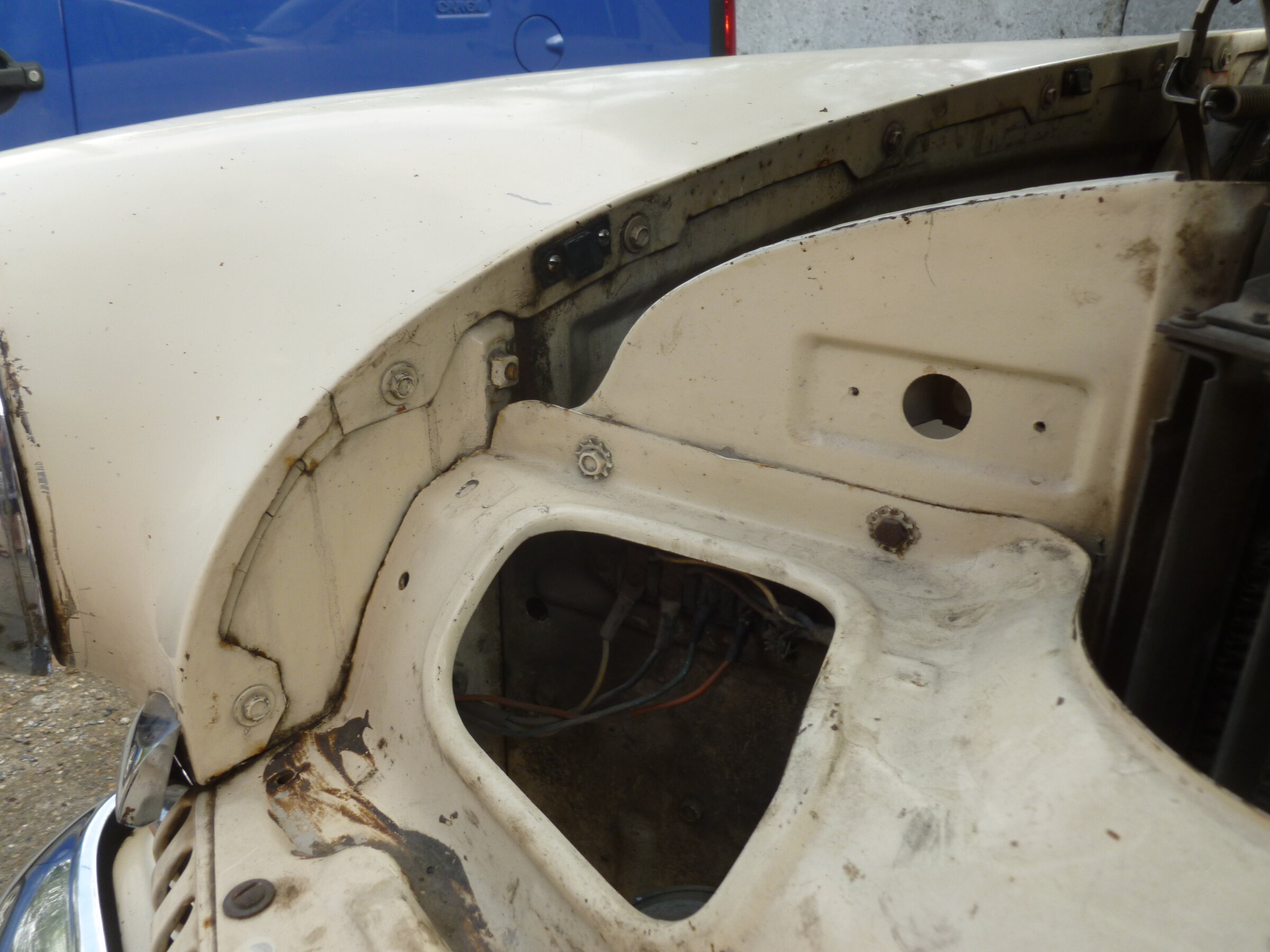

У нас 1963г.в. Болты окрашены. С Уважением, Олег.
Реакции: Pika, ash-oldgaz и СЭМ

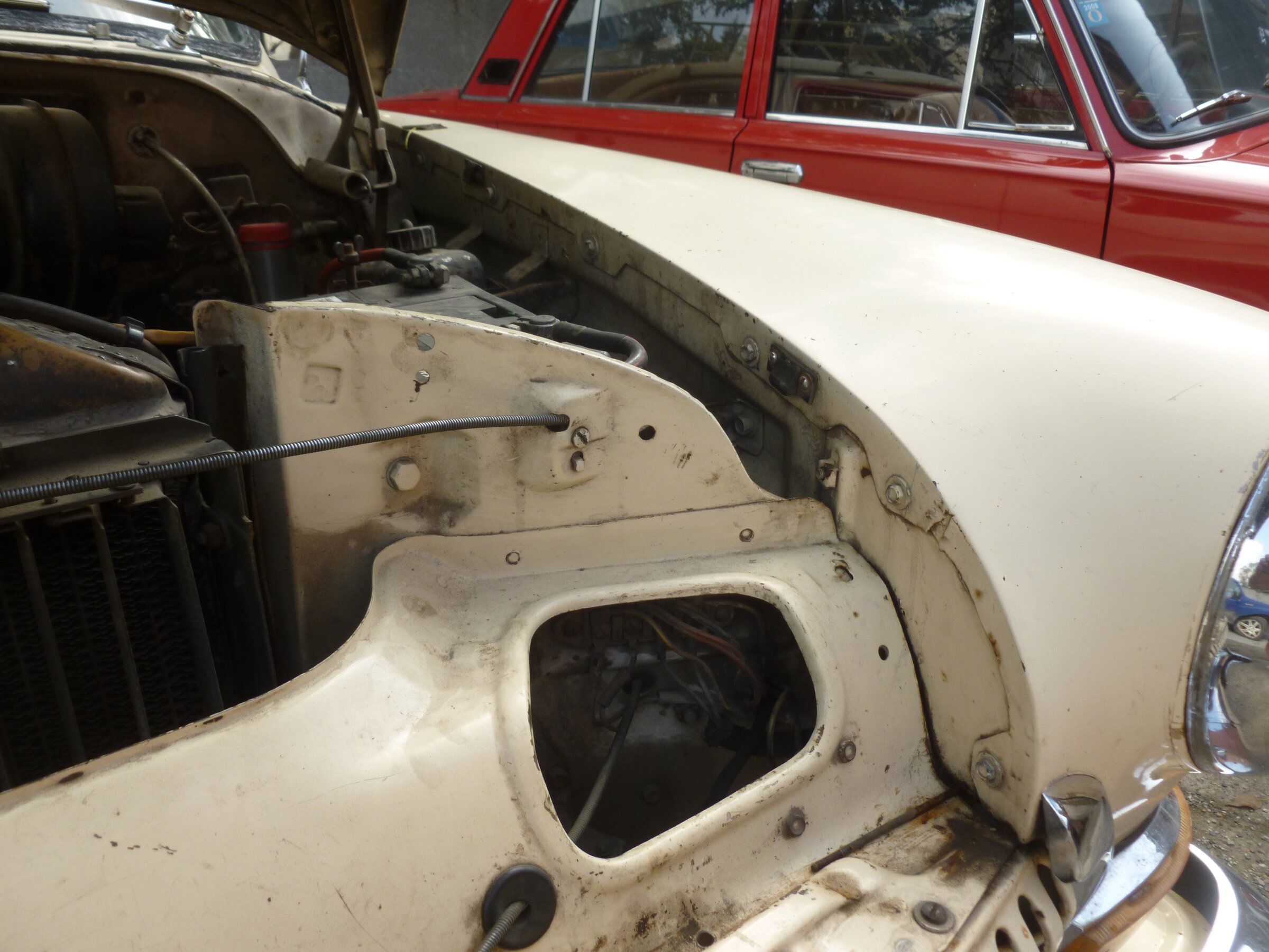

Штырь
11.02.2011
432
217

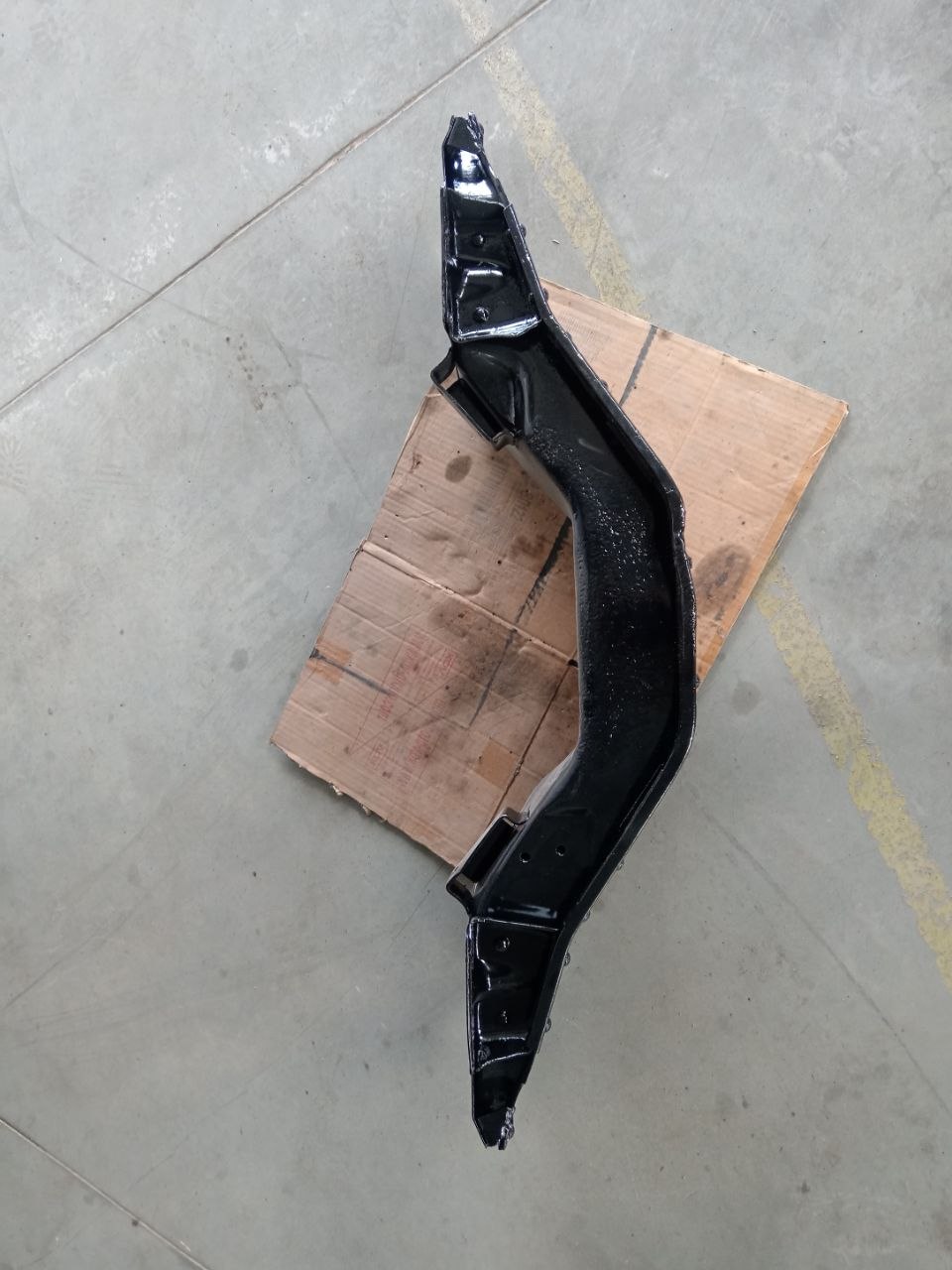

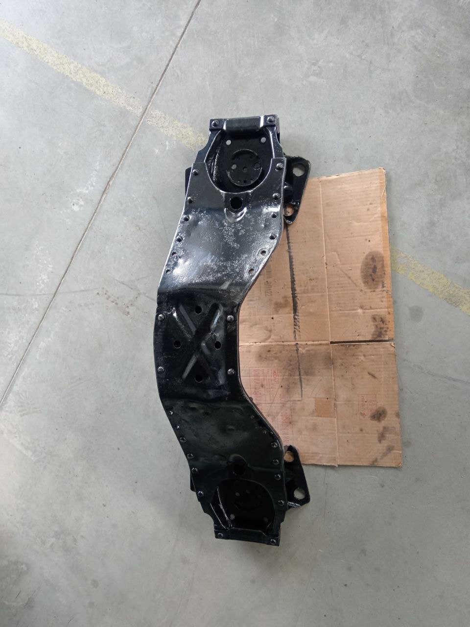

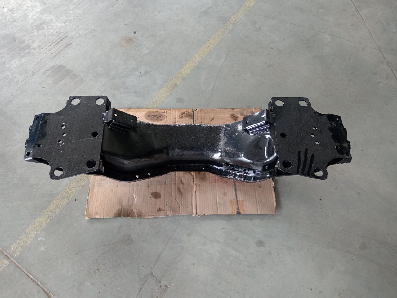

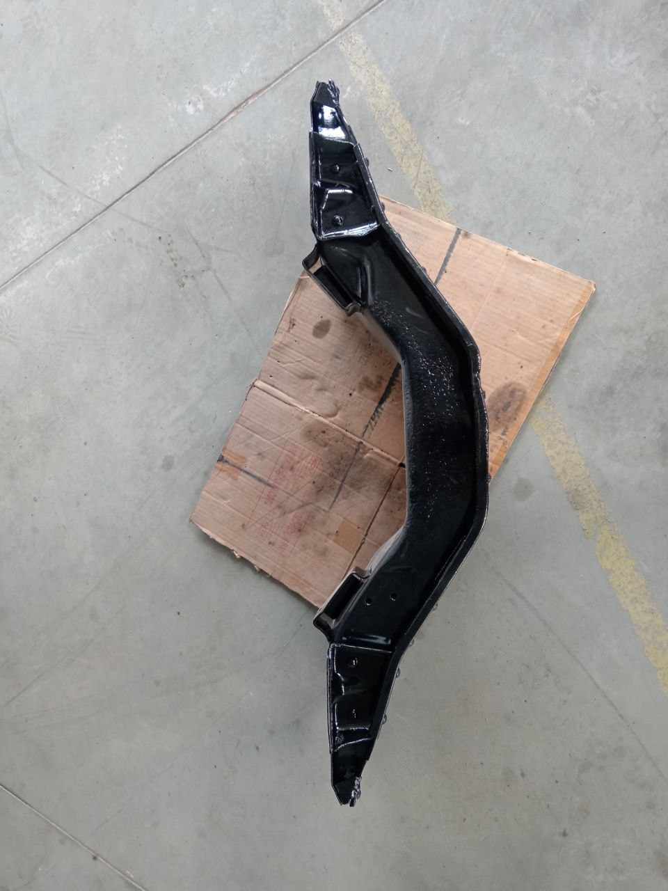

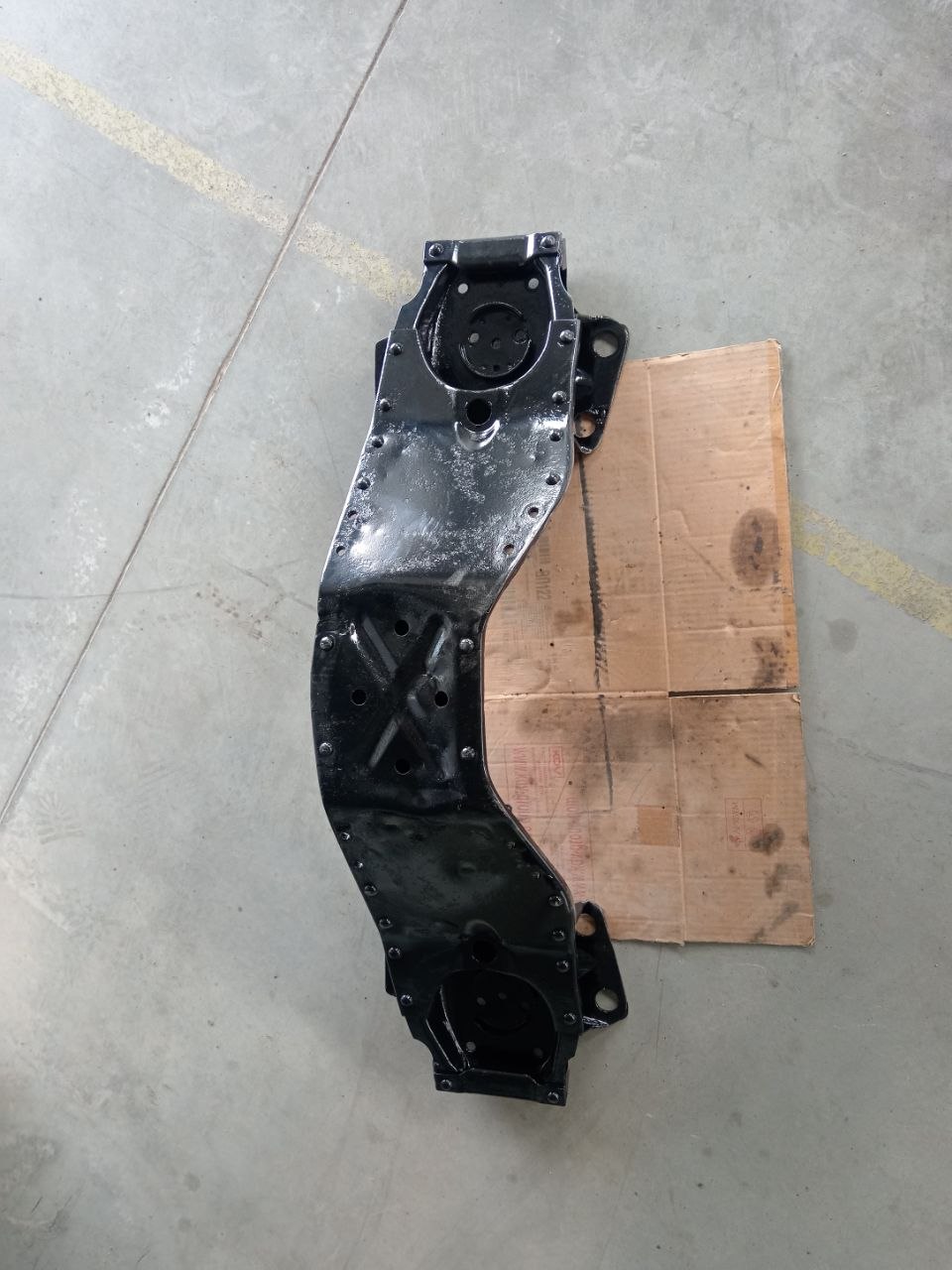

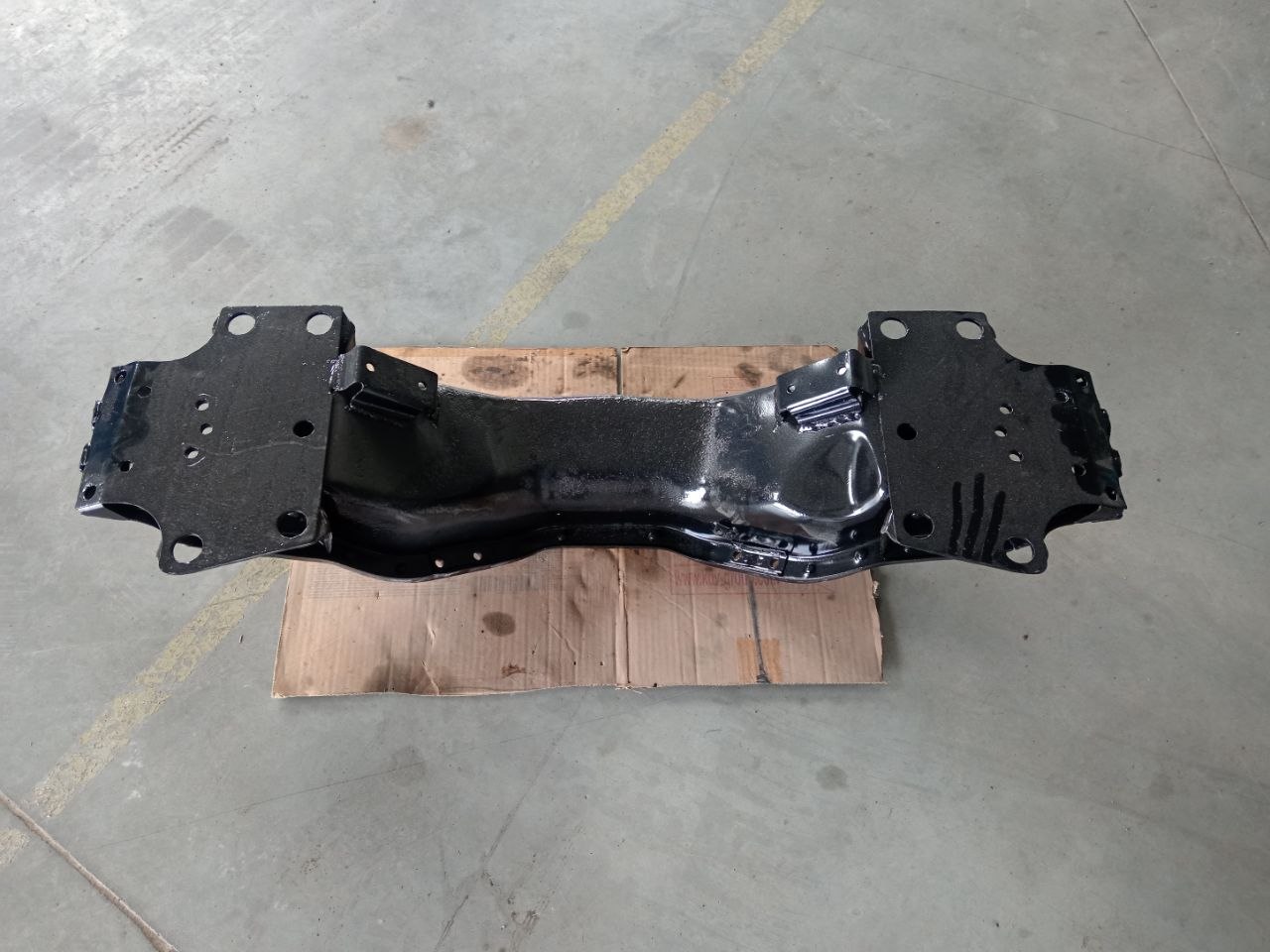

подскажите от чего балка?
gaz-67
03.02.2013
230
853
36
Минск BY
Наверное М20 третьей серии
9 590
13 616
Скорее всего крылья ставили до окраски и болты окрашены, а облицовка крепилась винтами после установки сигналов и могла быть хромированной, так что ВИНТЫ крепления облицовки должны быть в цинке. Это видно на фото Олега.
9 590
13 616
Либо победовская запчастевая, так как выштамповка как на 21ой, под фильтр грубой очистки 21-ой. Хотя может быть в 57-58 году, может быть они и были унифицированы по этой выштамповке. Либо ранняя 21-ая, до 62 года.
Реакции: ИВАН и СЭМ
4 830
9 258
Там отверстия под маятник присутствуют. Т ч скорее от м20.
  • Love
Реакции: ИВАН и ash-oldgaz
9 590
13 616
Не рассмотрел их... Тогда 100 процентов от поздних М-20! Хотя, конечно, поставить можно на любую М-20.
Реакции: салгир и СЭМ
gaz-67
03.02.2013
230
853
36
Минск BY
Ну, для унификации какое-то время могли быть отверстия под маятник и на Волгах. Но это уже вопрос к владельцам 21-х первой серии.
1 959
1 851
Болты крыльев окрашены, и, как мне кажется, если решетка крашеная, то и крепеж крашенный.

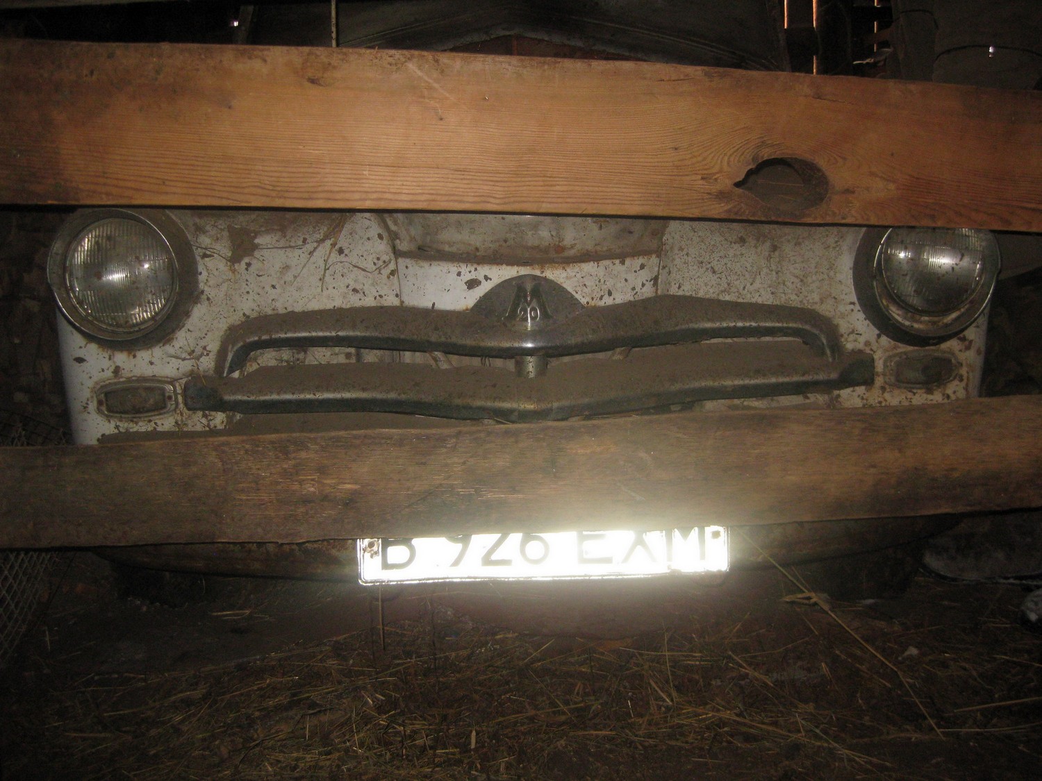

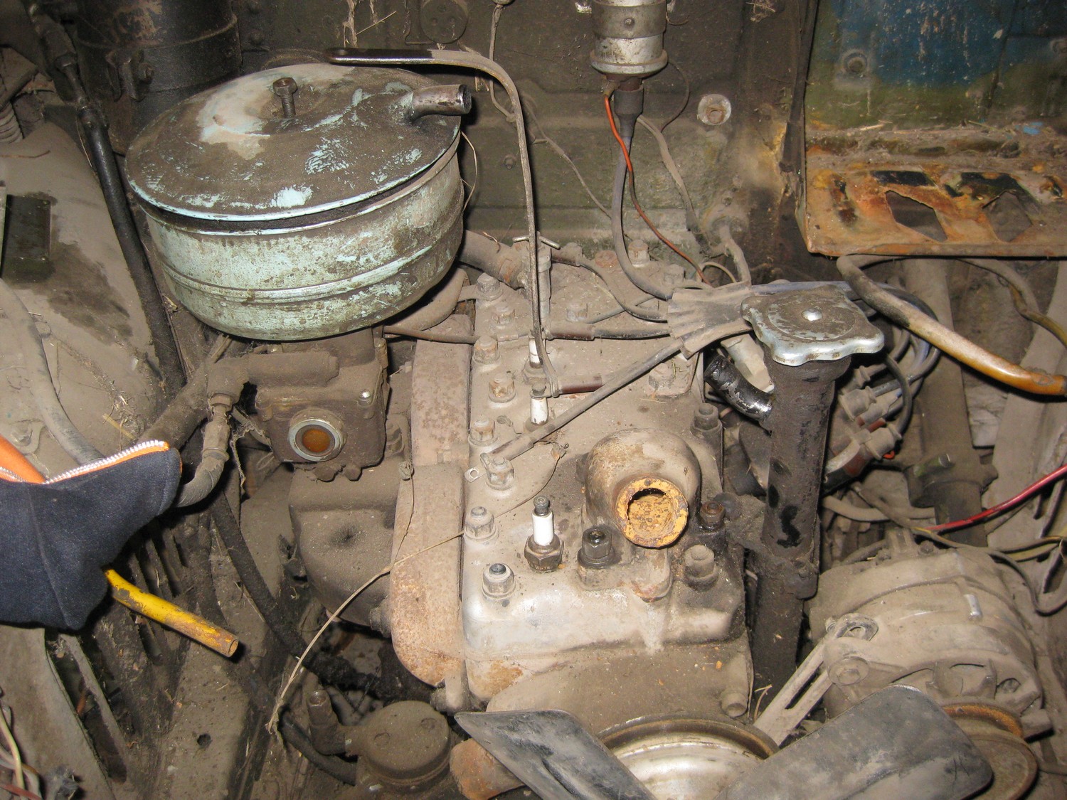

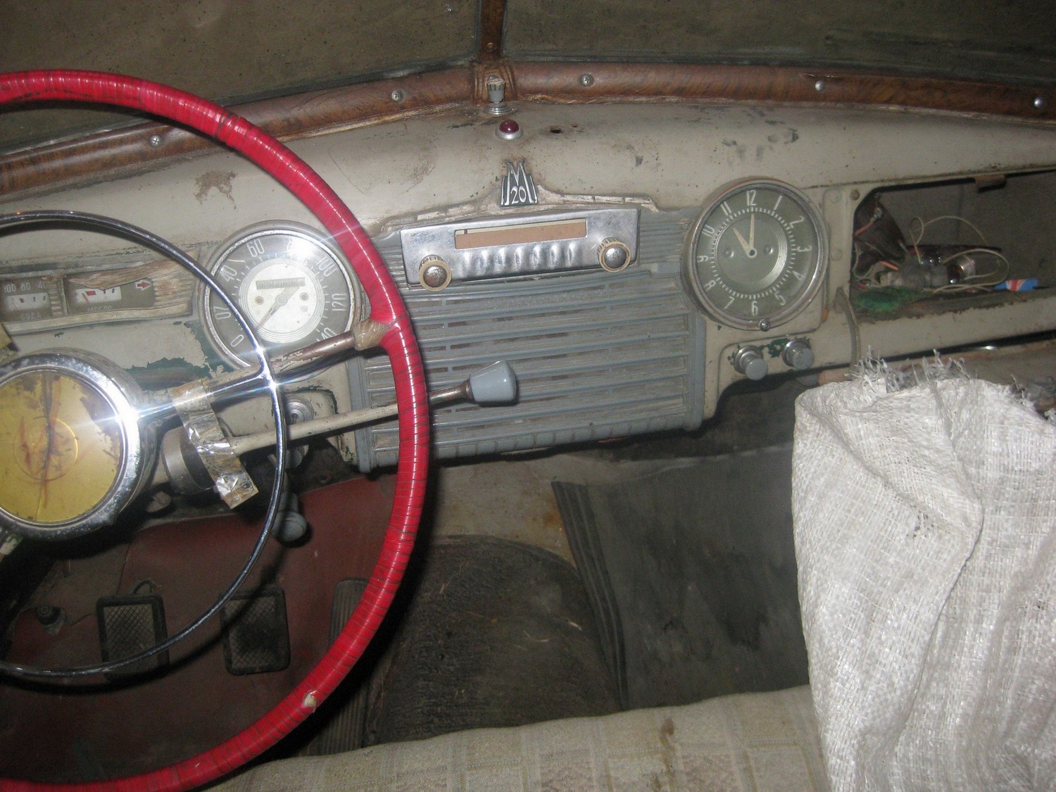

Граков Андрей
31.05.2018
750
500
Санкт Петербург улица Турку дом 11корпус 1 кв 517

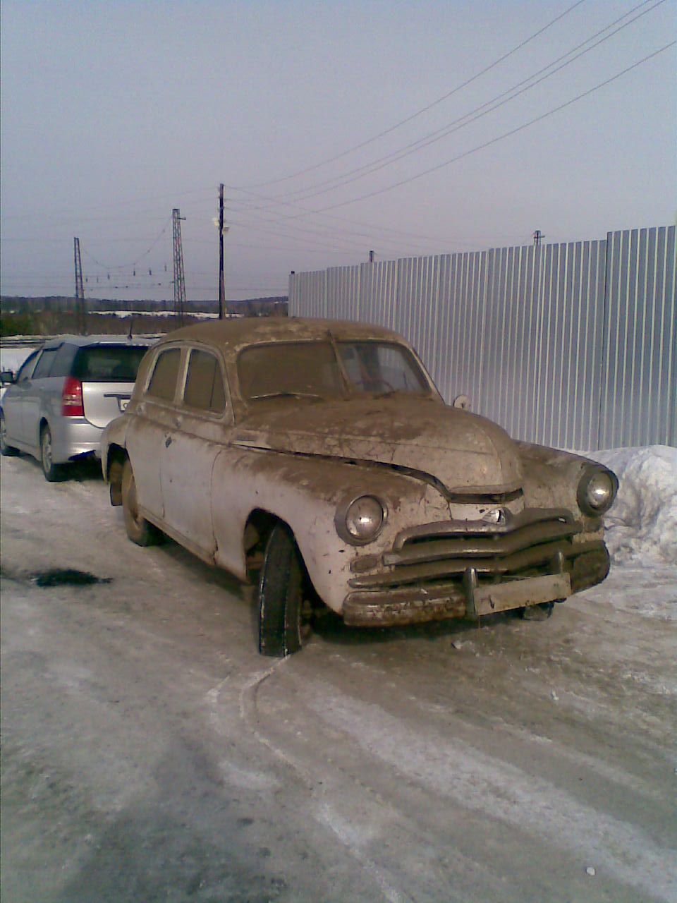

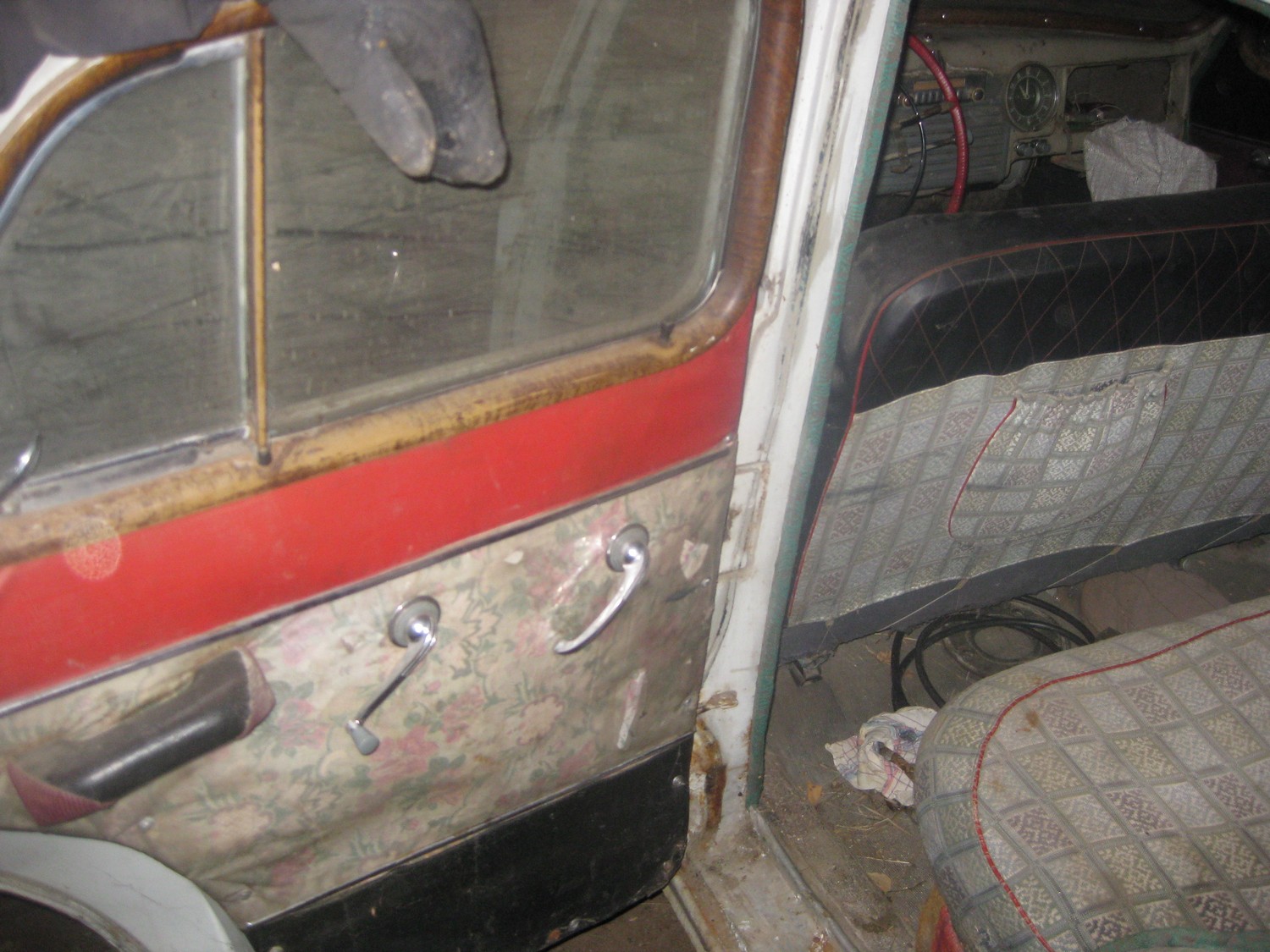

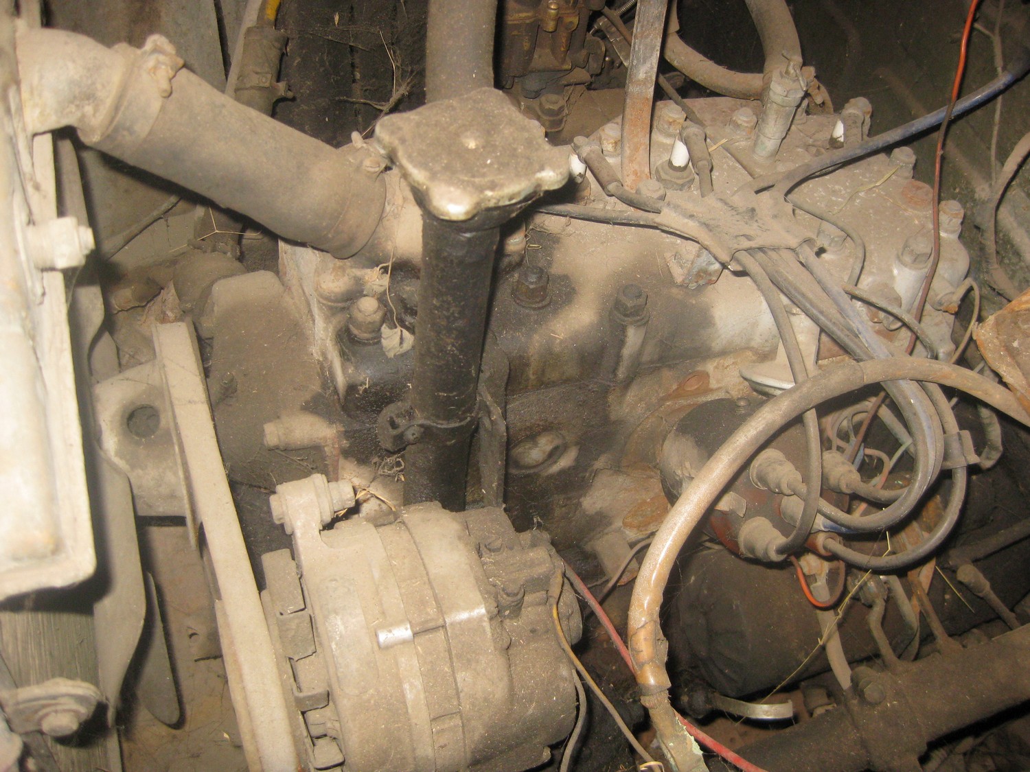

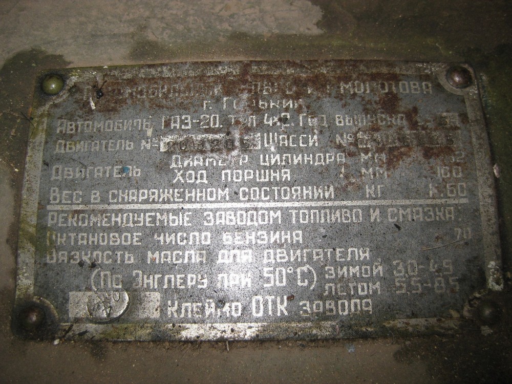

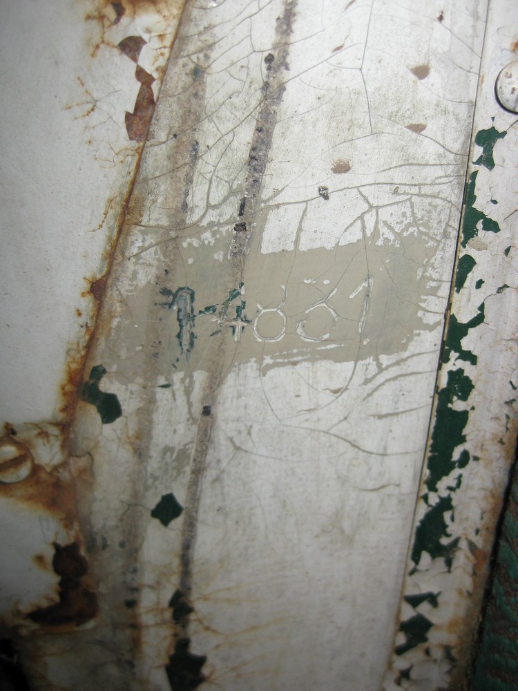

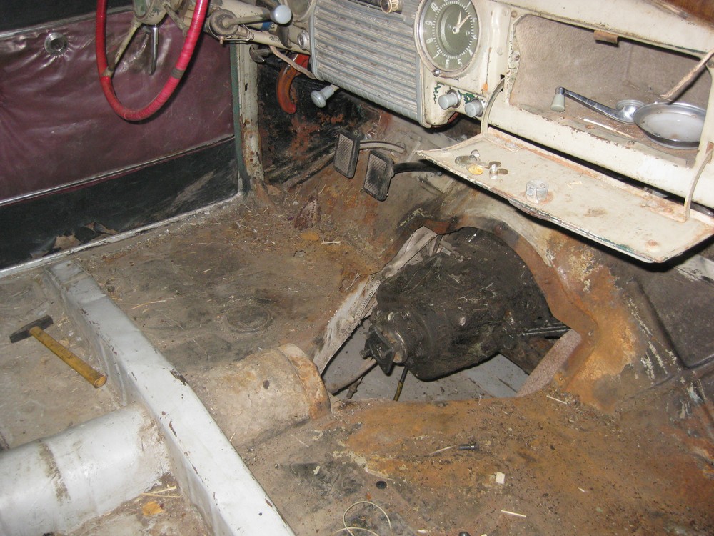

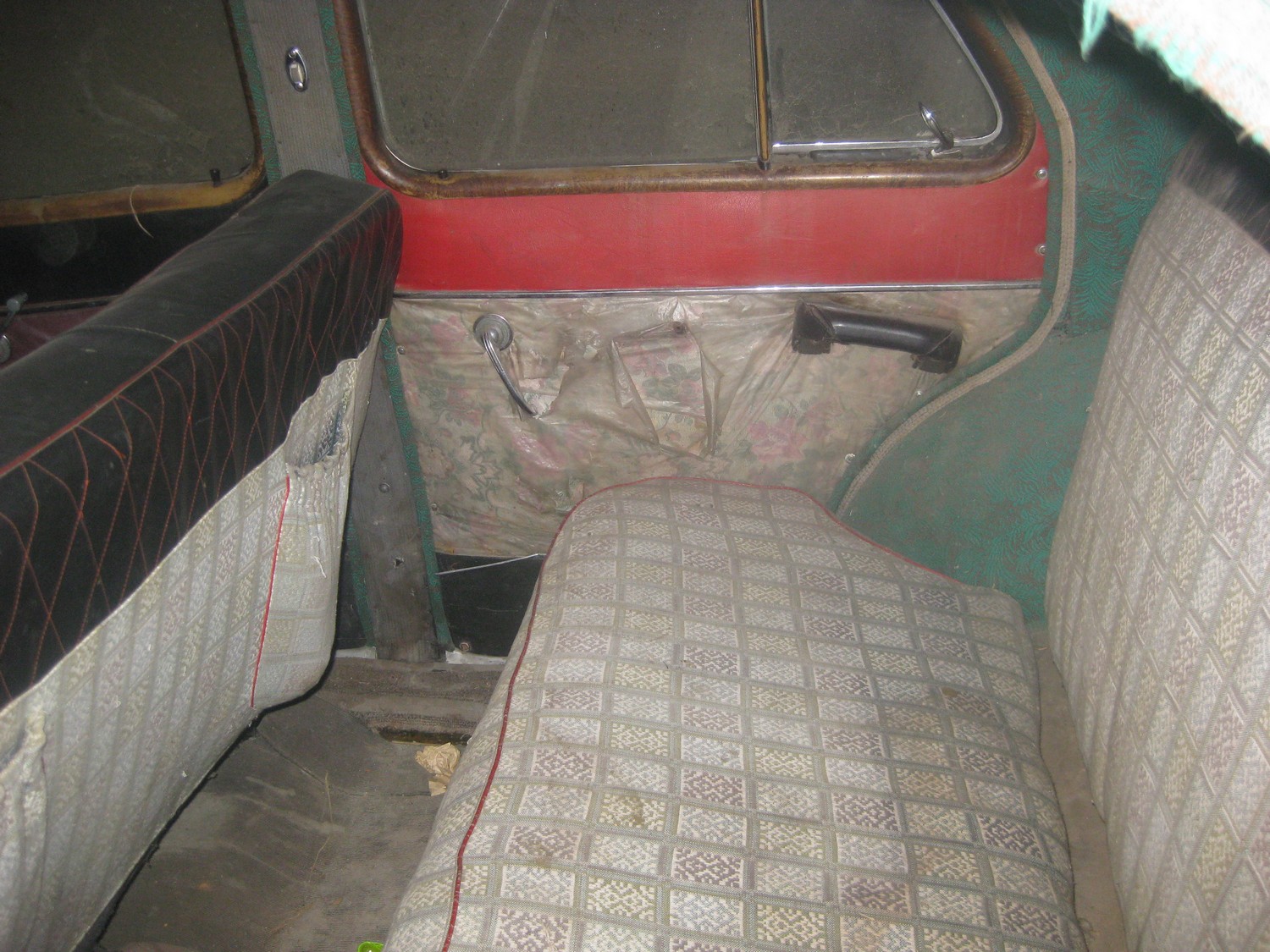

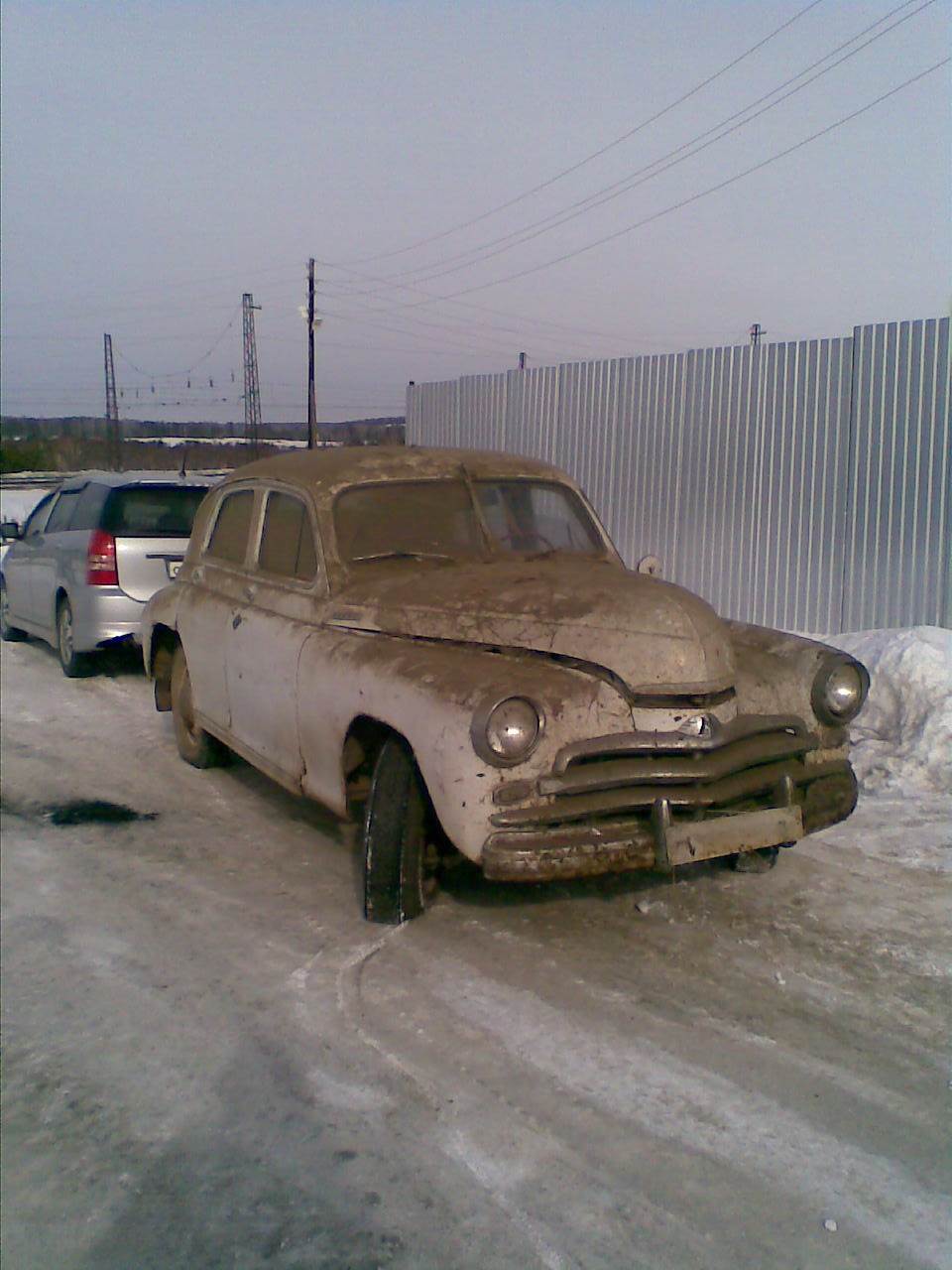

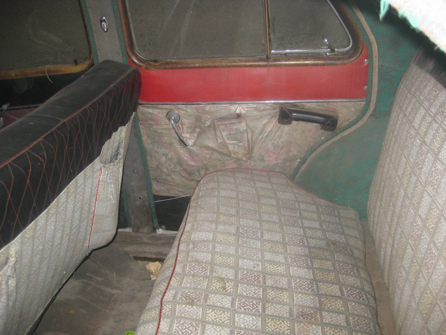

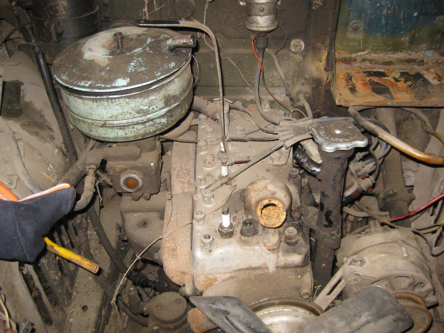

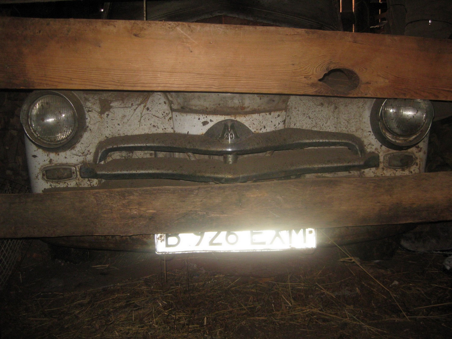

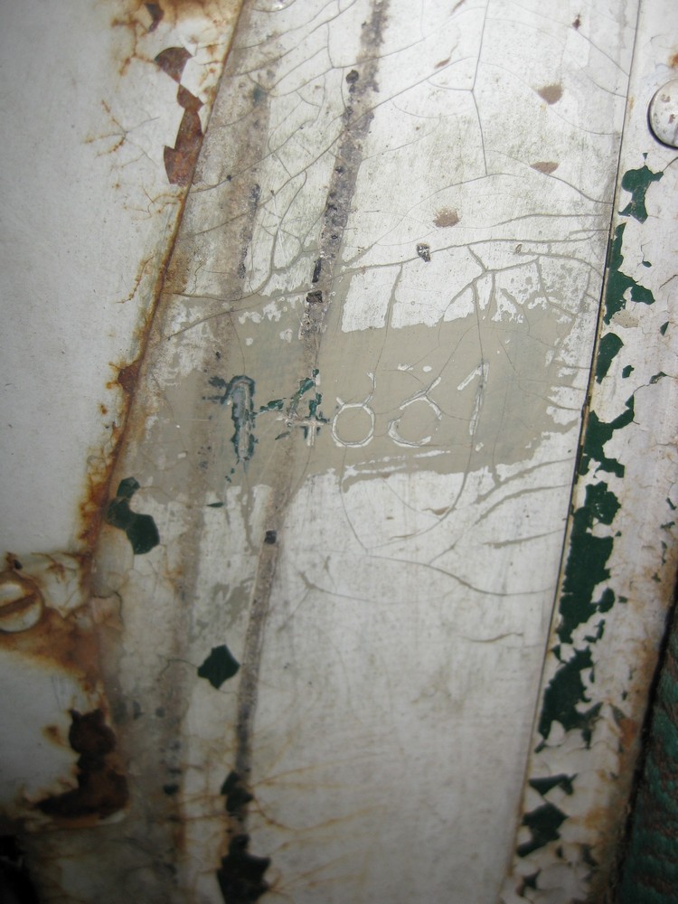

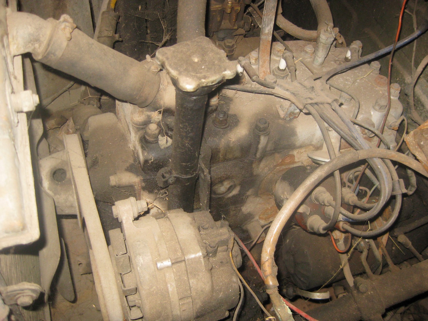

Здравствуйте участники форума,прошусь в Ваши ряды. Приобрел два автомобиля газ м 20 один второй серии 1954 года (зеленый) на котором приехал своим ходом из Хакасии (400км) по дороге из неприятностей только порванный ремень вентилятора, двигатель родной, передний мост родной, коробка трех ступенчатая в полу, задний мост от 21 волги, электро оборудование на удивление все работает даже свет в салоне при открывании дверей, кузов вареный переваренный, перевертыш, под сиденьем обнаружил тайник старого хозяина, все завернуто в ветошь, трамблер, бензонасос, комплект лампочек, тормозная жидкость (красная) 1987 года, катушка.
Вторая третей серии 1955 года выпуска (белый) который привез на эвакуаторе, окапывал его около трех часов трактором так как это было зимой, машина находилась в сарае точнее в стайки с коровами, мотор не заводится, передний мост газ 21 , коробка на руле, руль родной, задний мост родной, белая краска облезла и стало понятно что родной цвет темно зеленый, сварщик к этому авто не подходил что прогнило то прогнило.
Я на протяжении полугода пытаюсь найти рестораторов так как сам не специалист, но пока не чего не получается, те кто согласны взять авто в работу я не согласен им ее отдать, китайцам сразу нет, другие предлагают поставить двигатель и мосты от иномарки, или посмотрев работы мастера приходиться просто молча уходить. Недавно познакомился с одним человеком он говорит что полная реставрация победы занимает от 1,5 до 2 лет и стоит 1300000 рублей, пока зашел в тупик.
Лучше обе восстановить
9 590
13 616
В киеве живет ретро ильич, у него отличные ролики первозданных 21-х. 👍 Много чего аутентистам полезного.
Решетку точно ставили после установки черных сигналов, так что винты наверняка были не крашенные.
Реакции: ИВАН и СЭМ
1 959
1 851
Я, для регулировки снимал сигналы, не трогая решетку. Да и перед установкой радиатора, при прокладке проводки, их легко прикрутить.
