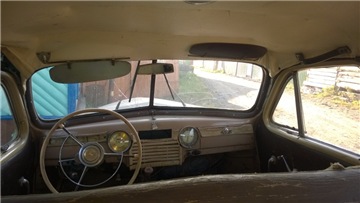

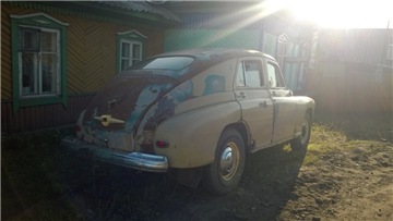

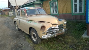

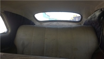

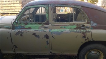

Неделю назад мне неожиданно подарили «Победу» Я не планировал обзаводиться вторым автомобилем, но соблазн заполучить недостающие комплектующие сыграл свою роль, да и любопытство.
Краткая история машины такова. Эта «Победа» выезжала на дороги около 30 лет назад. Её владелец решил провести капремонт, начал готовить к покраске и … умер. Его сын решил доделать и … умер… И больше она была ни кому не нужна.
Когда я первый раз приехал посмотреть был поздний вечер, мне открыли гараж, к машине было не подступиться – полностью завалена хламом, ни чего, кроме крышки багажника не было видно. Но владельцу нужно было освободить срочно гараж и мне срочно пришлось принять решение о её вывозе.

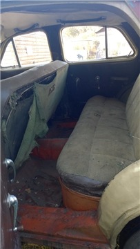

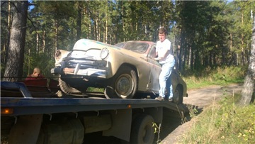

Спустя несколько дней поехал забирать. Владелец, к этому времени освободил гараж настолько, что открыть двери невозможно, но вытащить уже получится. Когда вытянули из гаража открыл двери в салон, а там ужас – темно от расплодившихся там мошек. Далее затянули на эвакуатор и привезли до моего дома. Выгрузили очень неудачно – машина мордой встала на дорогу перед домом, была опасность, что кто-нибудь ночью впишется и переставить ни как – колёса спущены и сильного пола поблизости не наблюдалось.

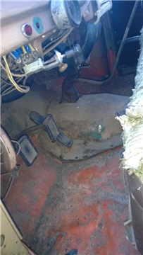

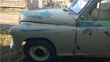

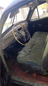

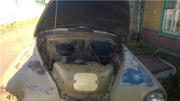

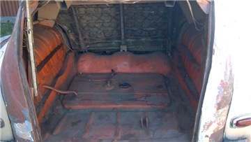

Дома только смог осмотреть то, что привёз. Машина второй серии, с оригинальным двигателем и мостом. В принципе всё более или менее на месте. Ключей нет – но к удивлению подошли от моего автомобиля. Диваны сопрели. Из любопытства подкинул аккумулятор – не заработало вообще ни чего, кроме слегка замерцавшей, как в фильмах ужасов, лампой освещения салона.

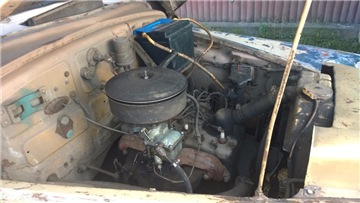

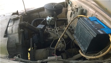

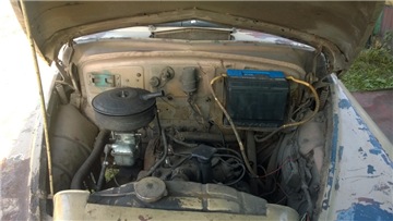

В общем озадачился целью переставить автомобиль «своим ходом». Проводка просто в ужасном состоянии, менять однозначно, всю кручено – перекручено, смотано перемотано и не пойми с чем соединяется, схеме не соответствует, многочисленные обрывы, плюс всякие секретки. За день засветил габариты, дворники, сигналы, вентилятор печки, стартер (не родной со втягивающим реле) и зажигание. Двигатель заводиться отказался из-за карбюратора. Его перебрал, заменил шланг и – автомобиль завёлся. Бензобак был чист, бензонасос исправен. Генератор (или реле) не даёт зарядку, ещё не проверял… Когда решил стронуться с места, то не вышло – пришлось регулировать сцепление. После этого, к удивлению соседей, не ожидавших, что этот металлолом поедет, сделал кружок по соседним улицам и припарковал автомобиль до весны уже как положено, теперь ни кому не помешает.
Теперь вот не знаю что с ним делать – хочу спросить совета, разобрать на детали (жалко, машина на ходу) или автомобиль есть смысл восстанавливать (выложу фотографии)…

Если для тебя восстановление ретро автомобилей стало увлекательнейшим занятием,смысл есть.Неплохая машина.

Мое мнение что разбирать не стоит торопиться, если документы есть то можно задуматься о восстановлении. По внешнему виду машина третьей серии, но кпп в полу если победовская то это уже ценность.

"Если для тебя восстановление ретро автомобилей стало увлекательнейшим занятием,смысл есть.Неплохая машина."
Всё, на что я способен, это более-менее укомплектовать... Я уже сомневаюсь, что свой автомобиль до желаемого состояния доведу. Хотя для новой "Победы", есть почти всё...

Да похожа на победовскую коробка))). Написал страшилки,а так нормально выглядит. У меня тоже пол салона мышиного авна было)) почистил.

Если самостоятельно получилось оживить и прокатиться на простоявшей 30 лет машине с неправильной проводкой и иными засадами, то препятствий быть не может ;)
Хорошая машина, живой экземпляр. Думай сейчас как её легализовать, ибо разобрать на части никогда не поздно.

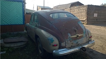

Неплохая машина в качестве донора, комплектная! Ее стоило притянуть даже, ради одной ранней КПП:). Не увидел шильды, ее на учет все равно, не поставить.

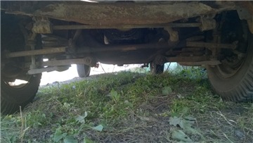

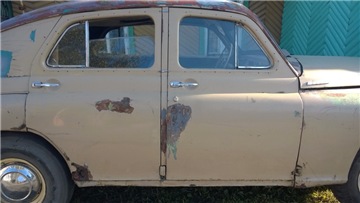

Молодец.что забрал!Похоже неплохая машинка.
Сними весь хром по возможности и в сухое помещение до лучших времен.
Или замаж по верху любым доступным консервантом,хоть воском растопленным-его легко удалить горячей водой после с любым шампунем.
Машинку обязательно накрыть,чем нибудь,но,что бы"тент" не касался кузова,(реечки любые почаще под тент)

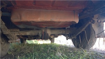

Желательно ее поднять на колодки...обрезки бревен под мосты,что бы колеса не касались грунта.
Сами шины,если живые,просто побели.
Мотор. Выкрути свечи,залей по 50-100 грамм масла в цилиндры пару -тройку раз проверни коленвал и закрути свечи назад.
До этого она жила в гараже,потому и выжила,теперь ее подготовить надо к улице.
