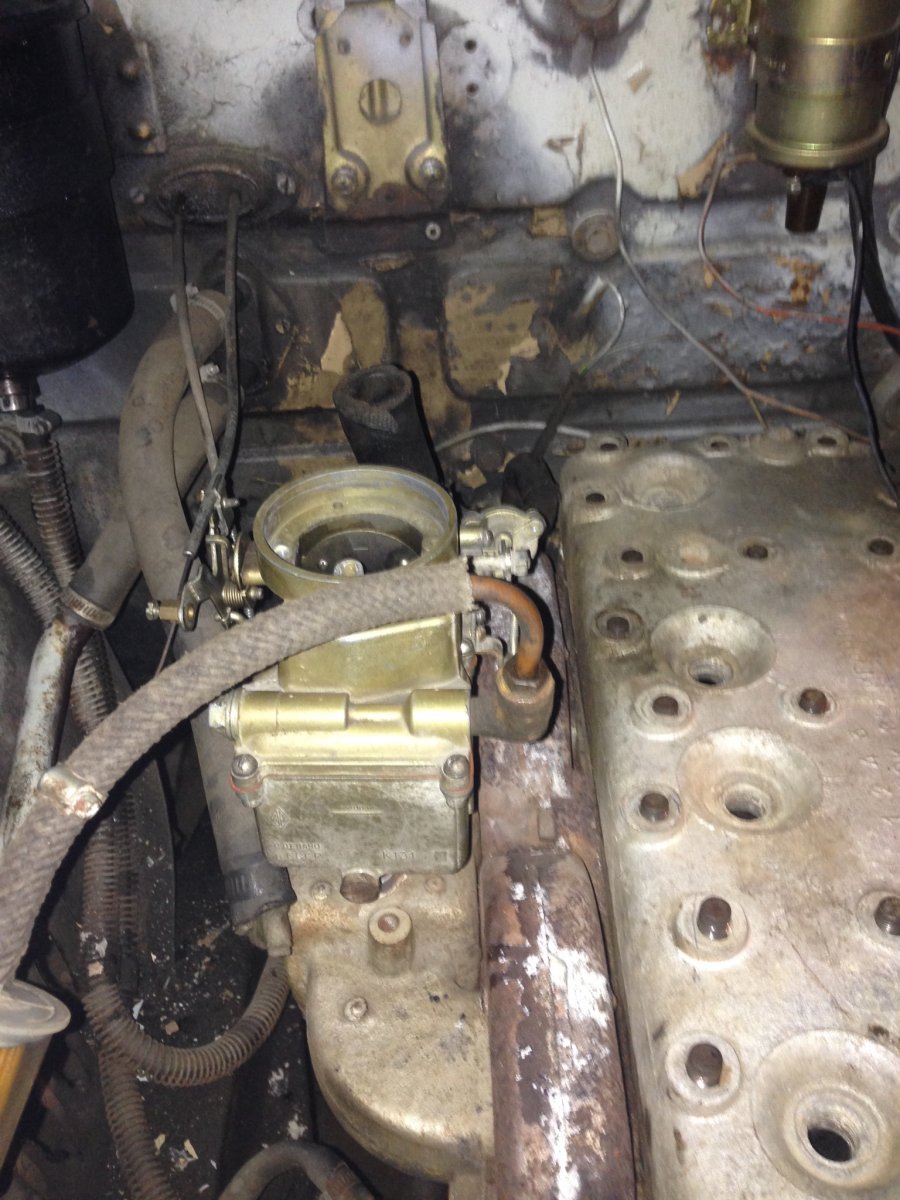

Карбюратор кипит при работе двигателя!это нормально?

Фото приложите.

а что вы этой фото хотели показать? ... разобраный мотор? ..
131 карб - это в нем причина;)o_O (я просто не слышал, что бы его ставили)
