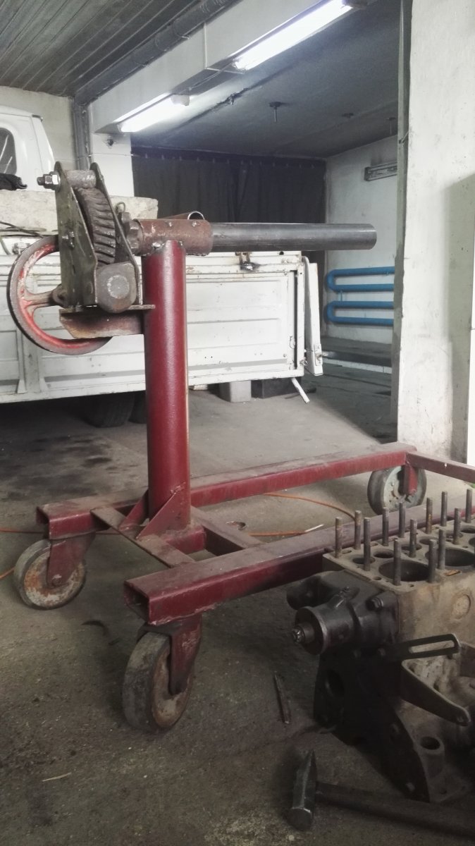

Это старый винтовой подъемник, стоял у меня на СТО раньше. Для работы такой уже не подойдёт, выбросить жалко, продать невозможно, а для ремонта Победы в самый раз пригодился!

а чем винтовой плох?
16 358
10 926
у них часто снашивается так назваемая гайка и машина может упасть. старые винтовые подьемники нужно ремонтировать это мое мнение. а так ни чем не плох.

Да, там нужно постоянно гайки менять, а они из бронзы диаметром 80мм. Такой металл сейчас сложно отыскать. Подъемник работает медленно, грузоподъёмность маленькая, всего полторы тонны. С каждой стороны, в целях безопасности, две гайки установлено. Одна основная, а вторая страховочная с зазором в несколько миллиметров, работает без нагрузки и практически не изнашивается. Если основная гайка срывается, страховочная принимает на себя вес авто. Винт регулярно смазывается трансмиссионкой.

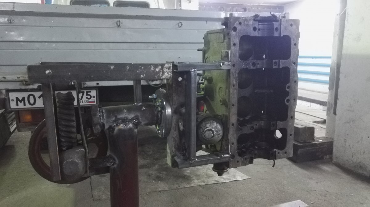

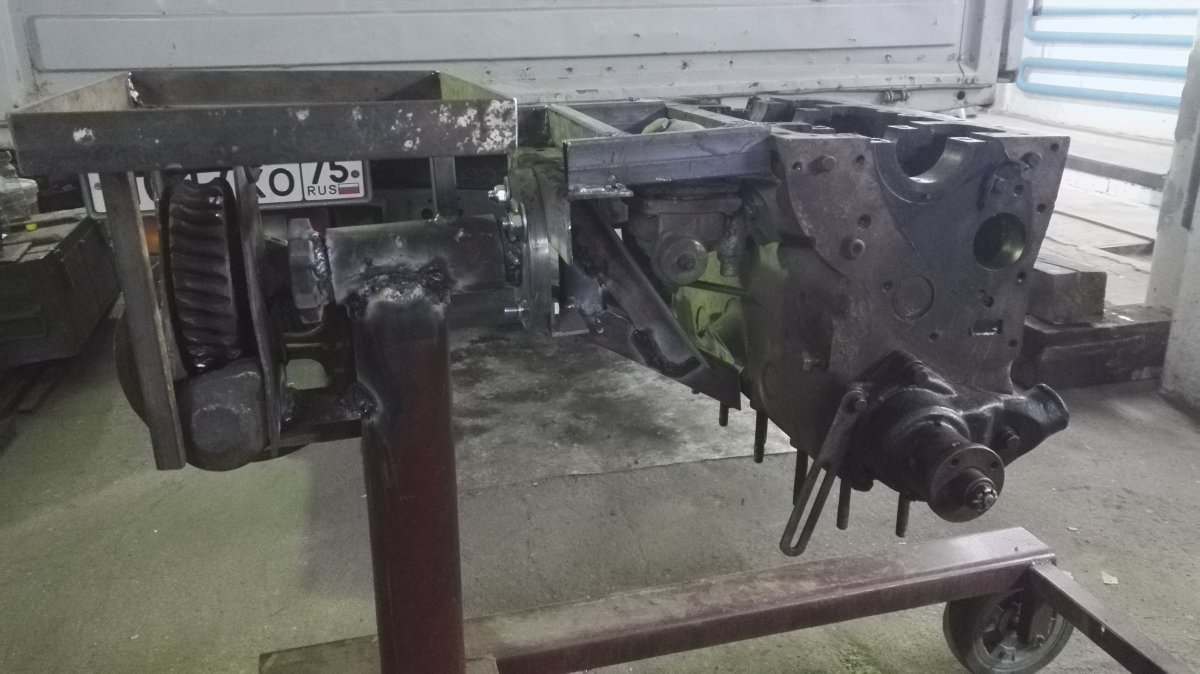

Пришла весна, озадачился сборкой нового двигателя к сезону. Из подручных материалов решил сделать для него стапель. Ни у кого нет фото крепления блока м20 на кантователь?
Реакции: mickas
9 262
10 143
4 отверстия крепления колокола сцепления .. я крепил за них

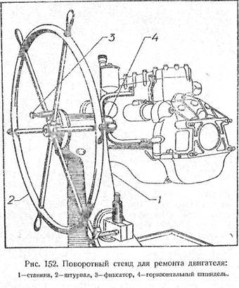

Хотелось бы сбоку крепление сделать, за колокол не так удобно работать. Вот как на фото:
Реакции: TUNER
5 323
3 504
На фото для шести цилиндров.

Там в описании к стенду указывается что м20 так же крепится:
Лапы поворотного шпинделя крепятся к блоку цилиндров двигателя пятью (на двигателях ГАЗ-51 и ЗИМ-12) или четырьмя (на двигателях М-20 и ГАЗ-69) болтами в следующих местах:
1) внизу, в передней части блока, к двум резьбовым отверстиям крепления кронштейна генератора (на двигателях ГАЗ-51 и ЗИМ-12) или к одному специально предназначенному для этого отверстию в приливе фланца крепления масляного картера (на двигателях М-20 и ГАЗ-6Э);
2) внизу, в задней части блока, к двум резьбовым отверстиям крепления кронштейна продольной тяги подвески двигателя (на двигателях ГАЗ-51 и М-20), крепления кронштейна-распорки нижней части картера сцепления (на двигателе ЗИМ-12) или специальным отверстием в приливах фланца крепления масляного картера (на двигателе ГАЗ-69);
3) вверху, в средней части блока, к одному резьбовому отверстию.

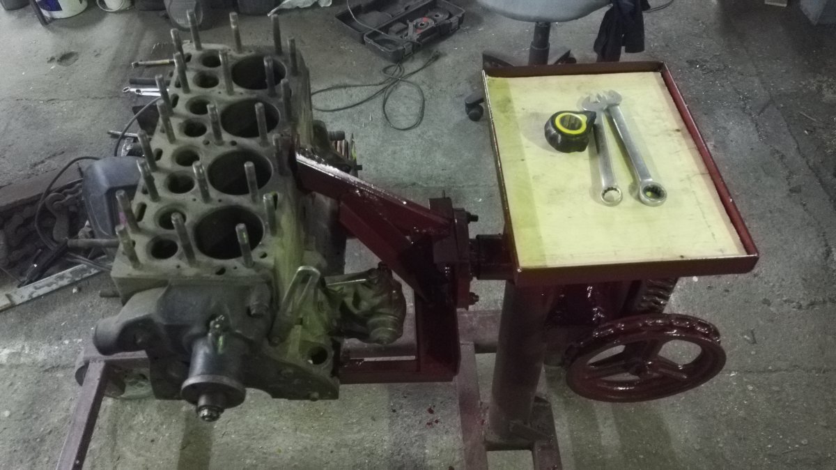

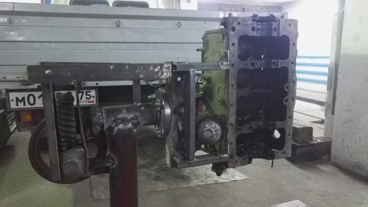

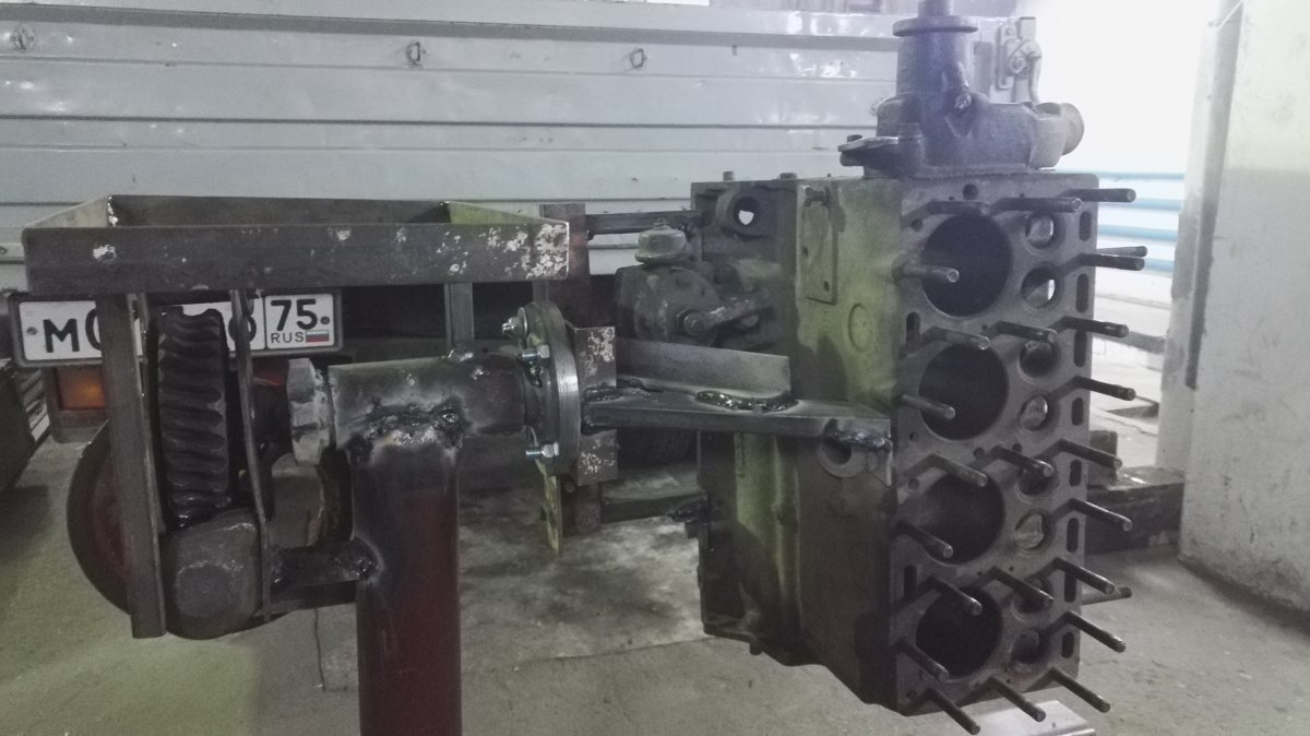

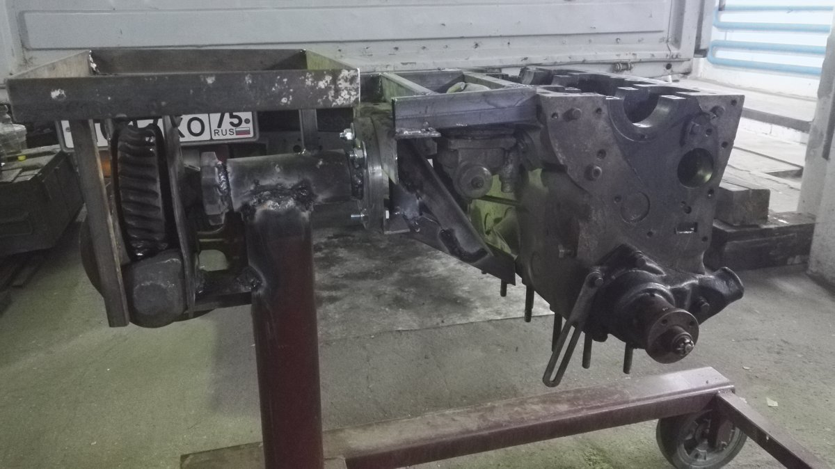

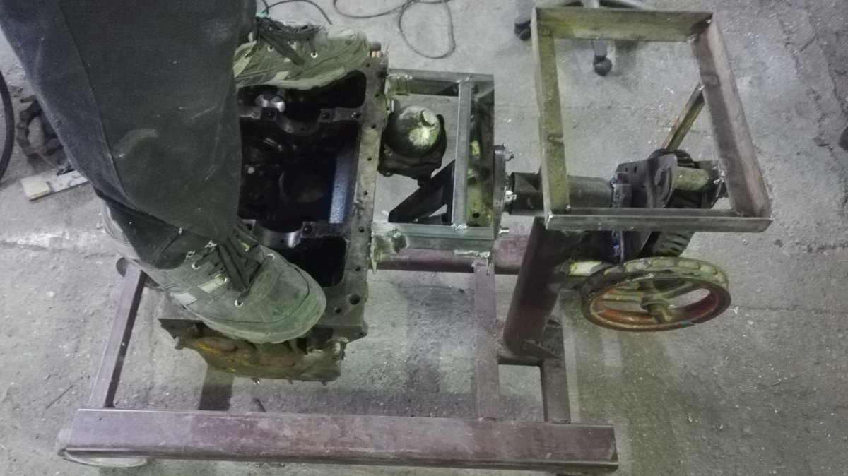

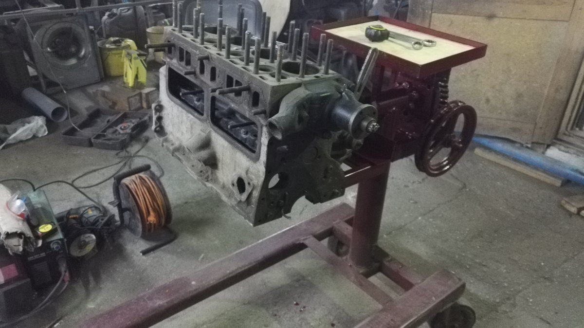

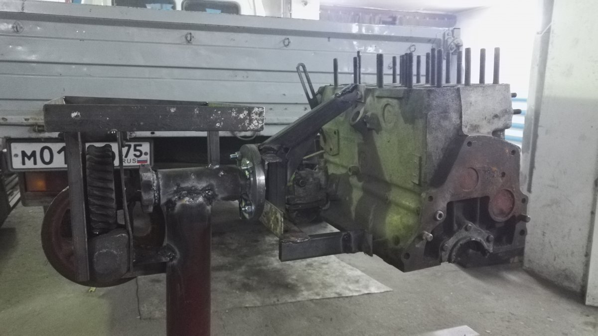

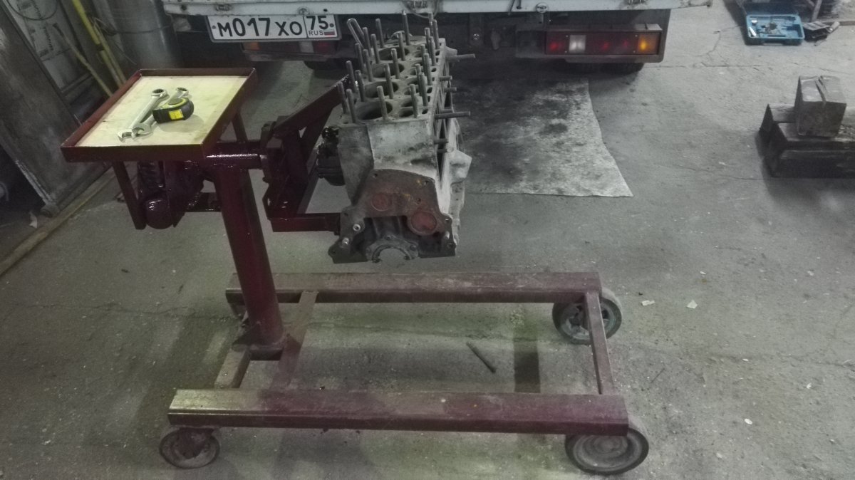

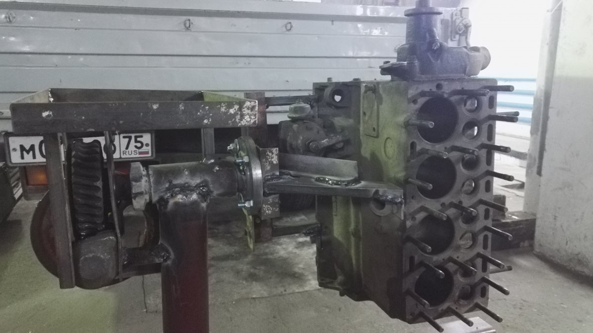

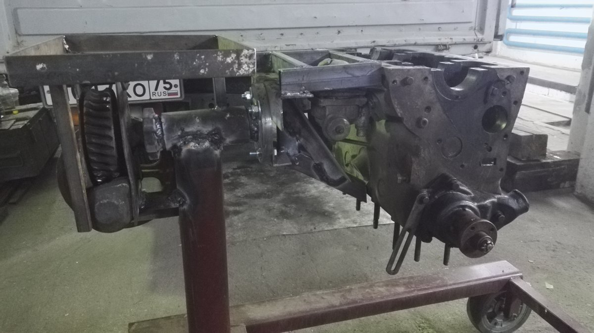

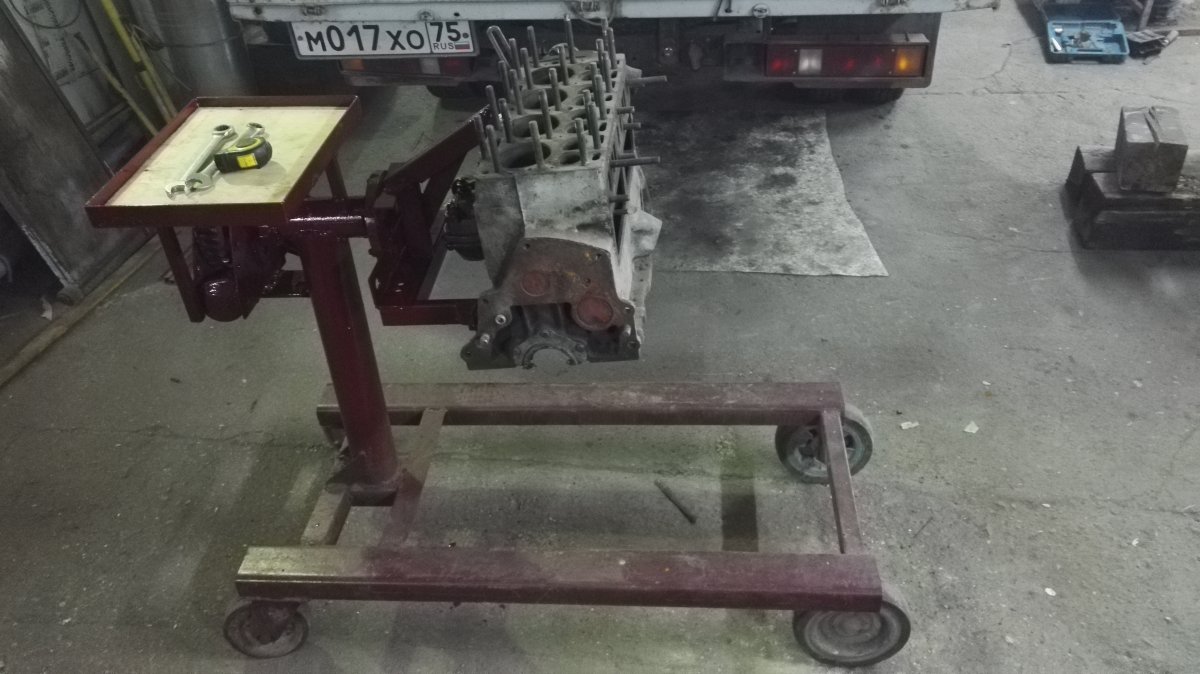

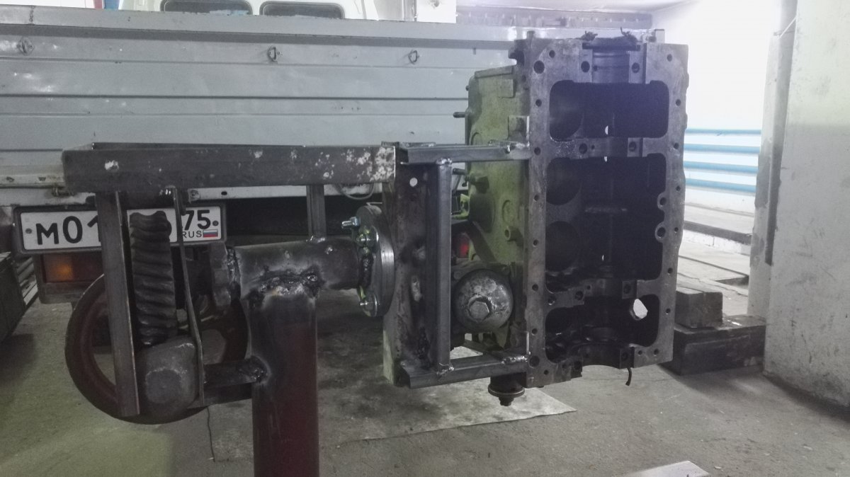

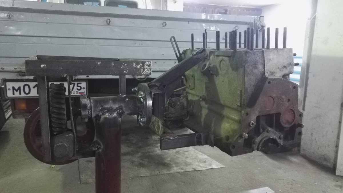

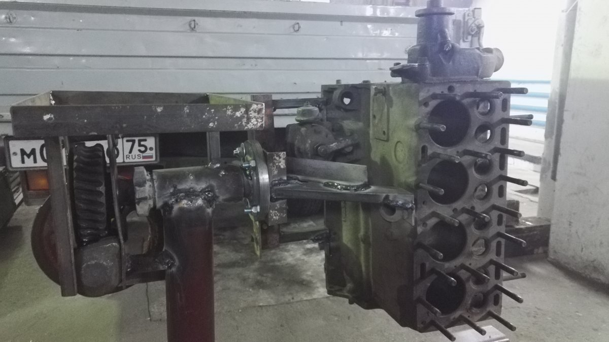

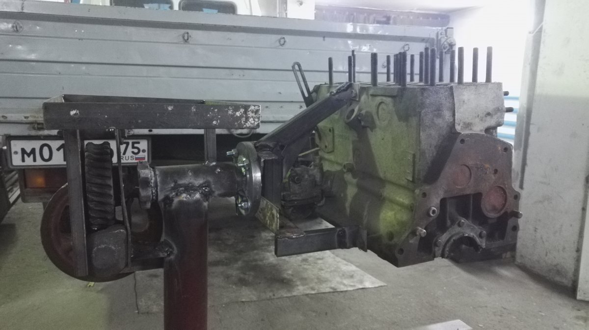

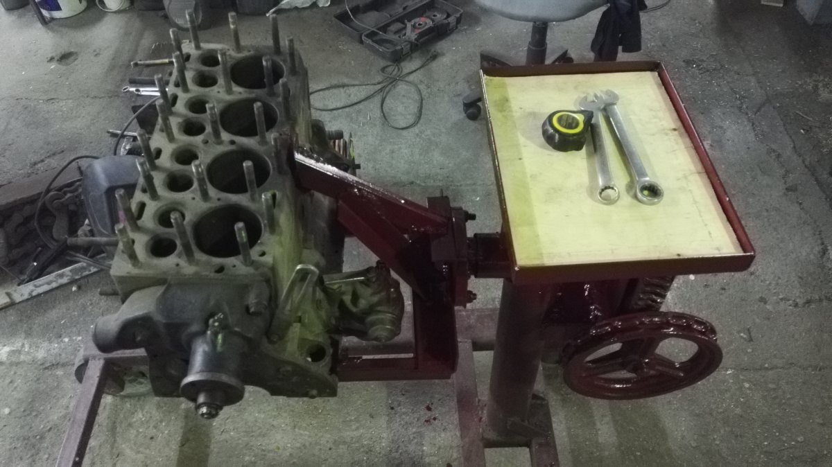

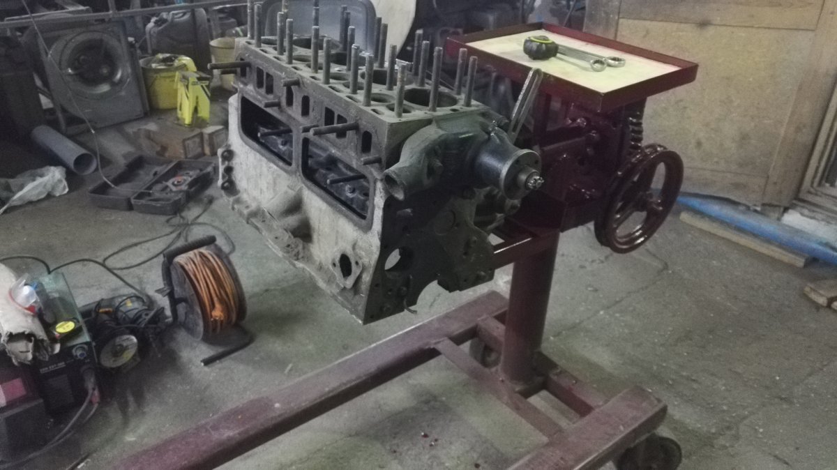

Сделал боковое крепление двигателя на стенд. Подвесил пока ненужный блок цилиндров
IMG_20180323_192853.jpg IMG_20180323_192924.jpg IMG_20180323_192951.jpg IMG_20180323_193016.jpg
Крутится легко. Потестил добавив сверху 100 кг.

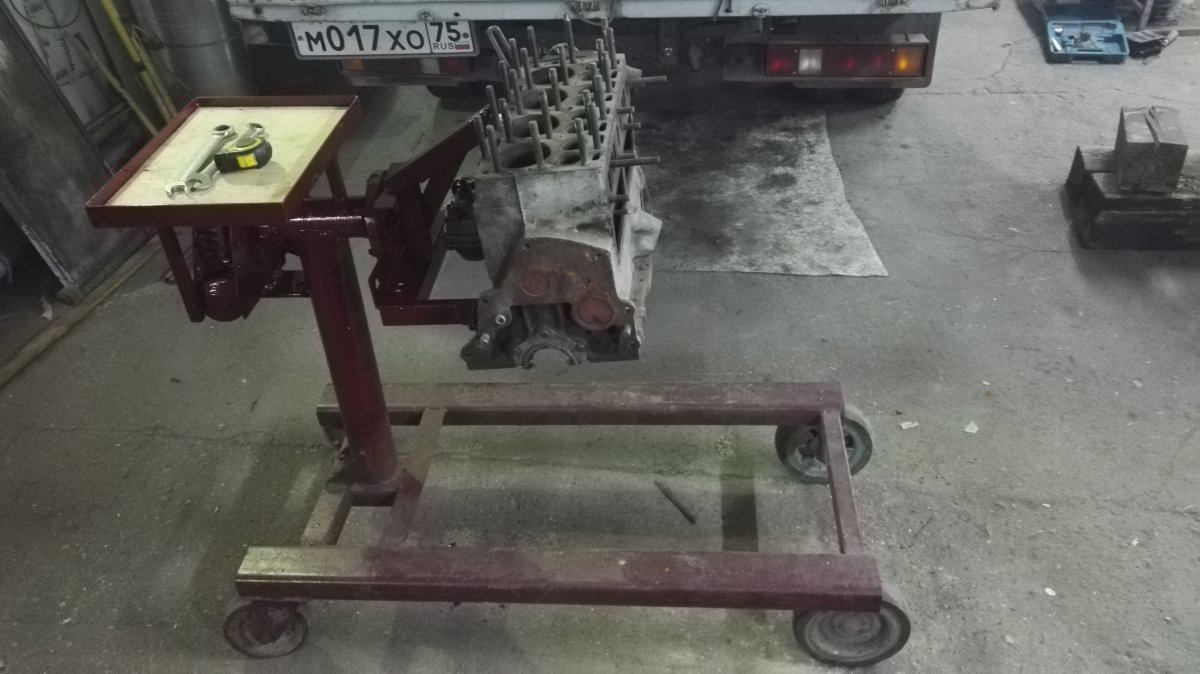

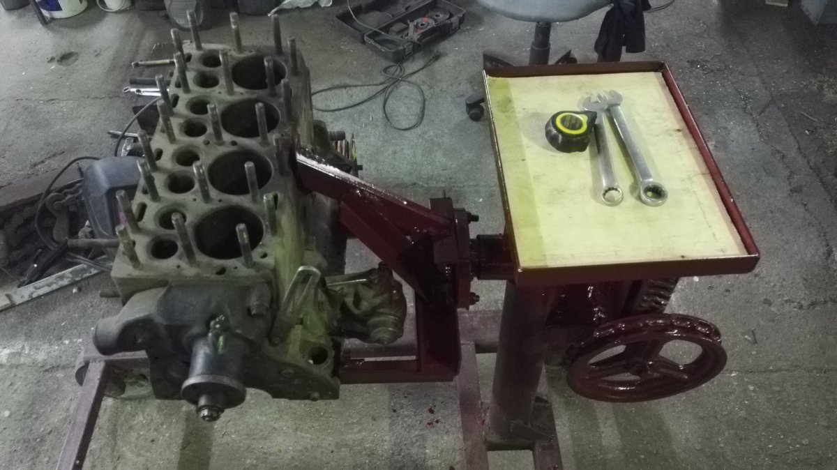

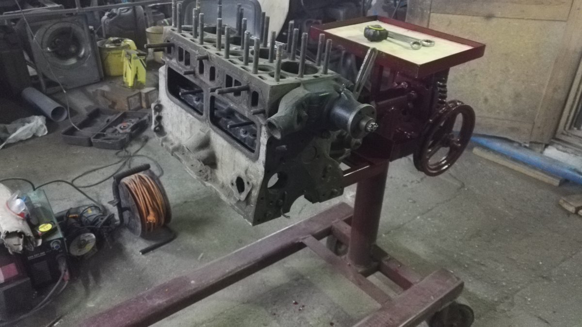

Покрасил и полочку под инструмент из фанеры вырезал
Завтра начну сборуу нового мотора!)
