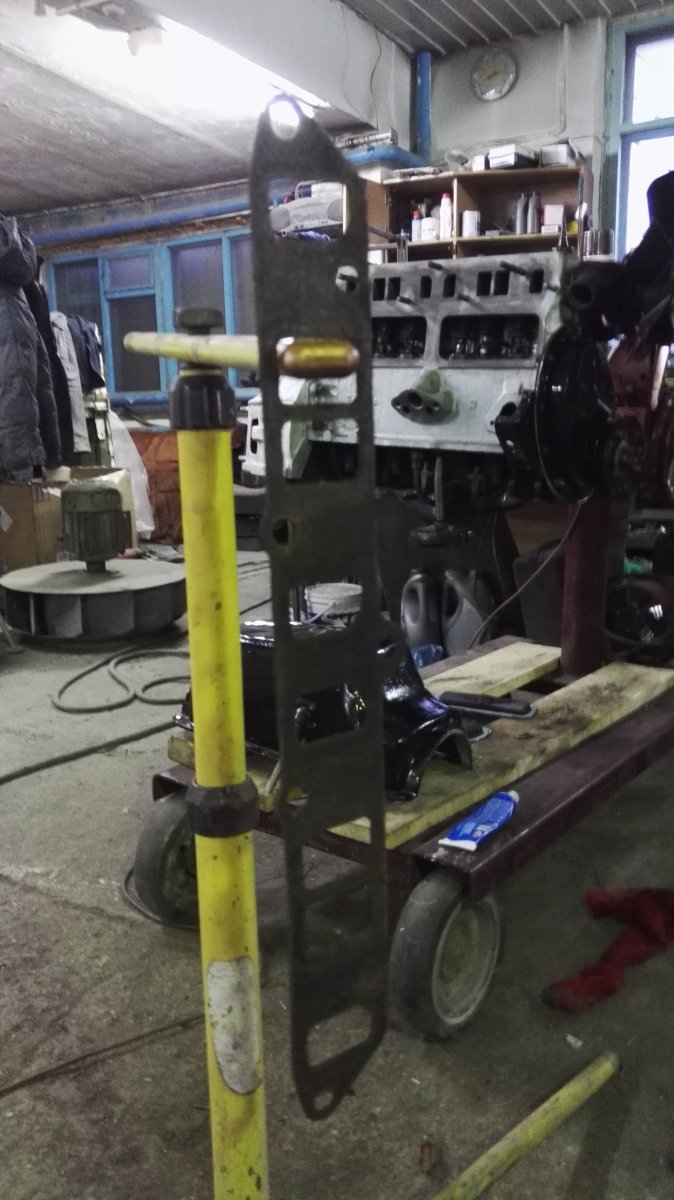

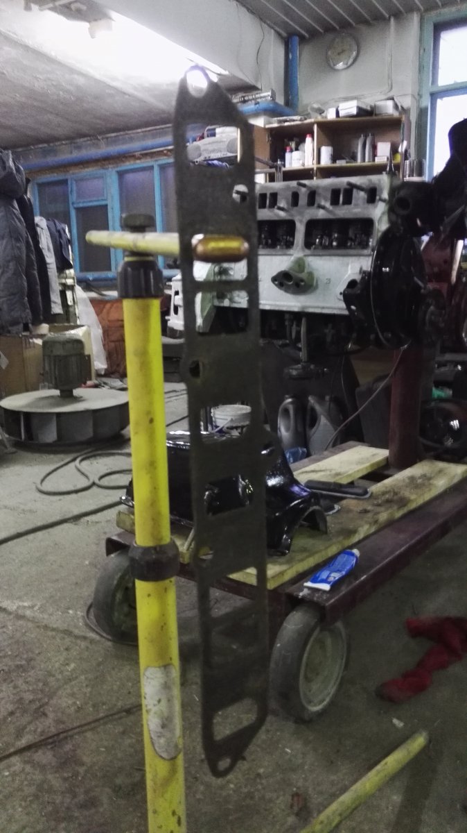

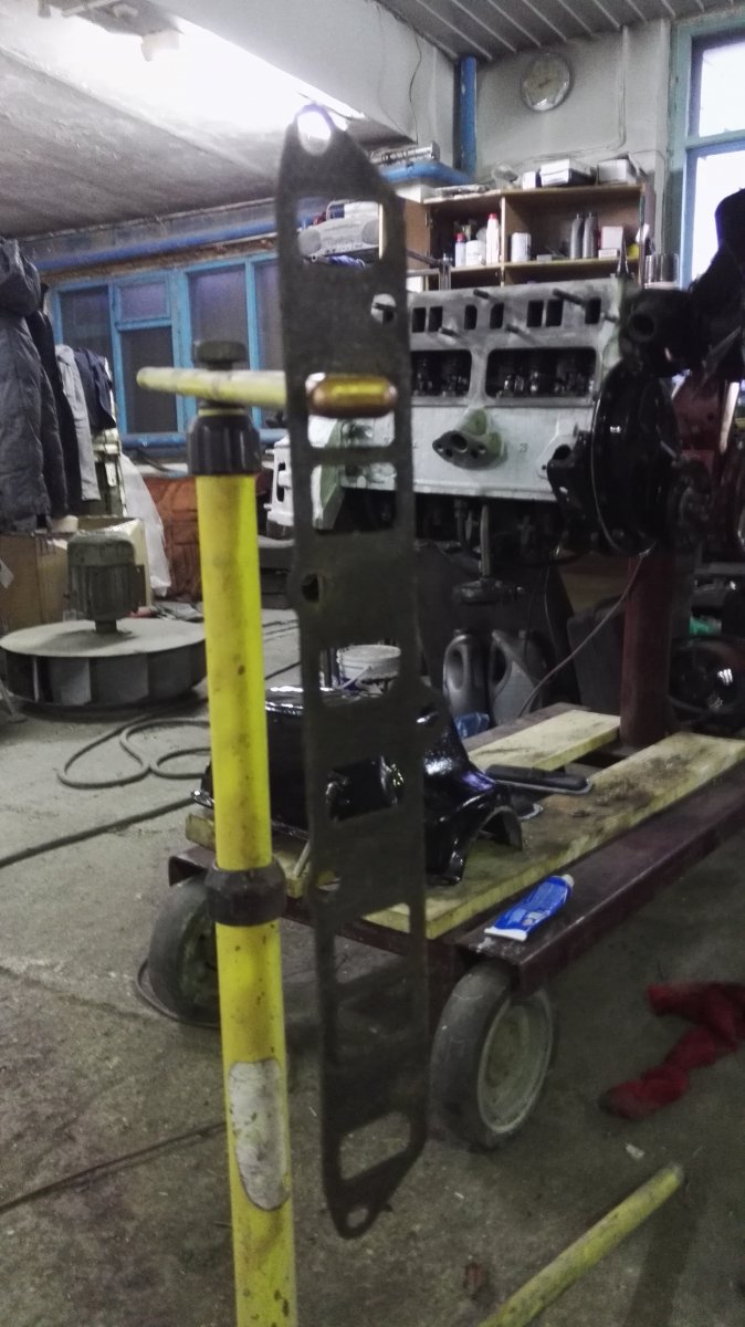

Не так уж много времени заняло - два раза с обеда до вечера поработал. Тележка, к счастью, готовая была - в прошлом году сварил под кран-балку, в грузовик всякие тяжести закидывать. Железо все на даче нашел, остатки-обрезки всякие. Купил только фланец на 50 в магазине сантехники и новые болты с гайками - обошелся весь стенд в 500 рублей

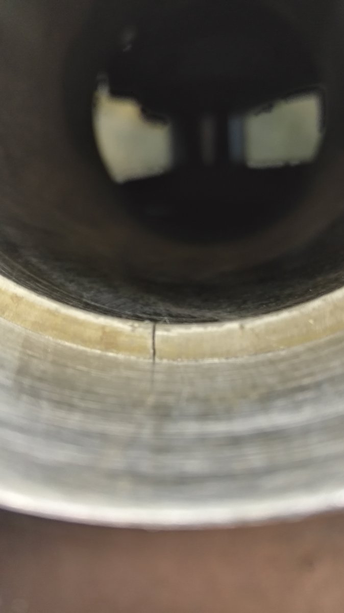

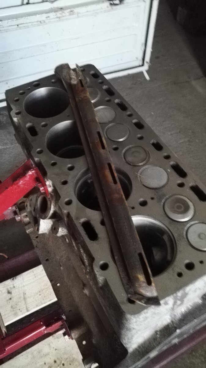

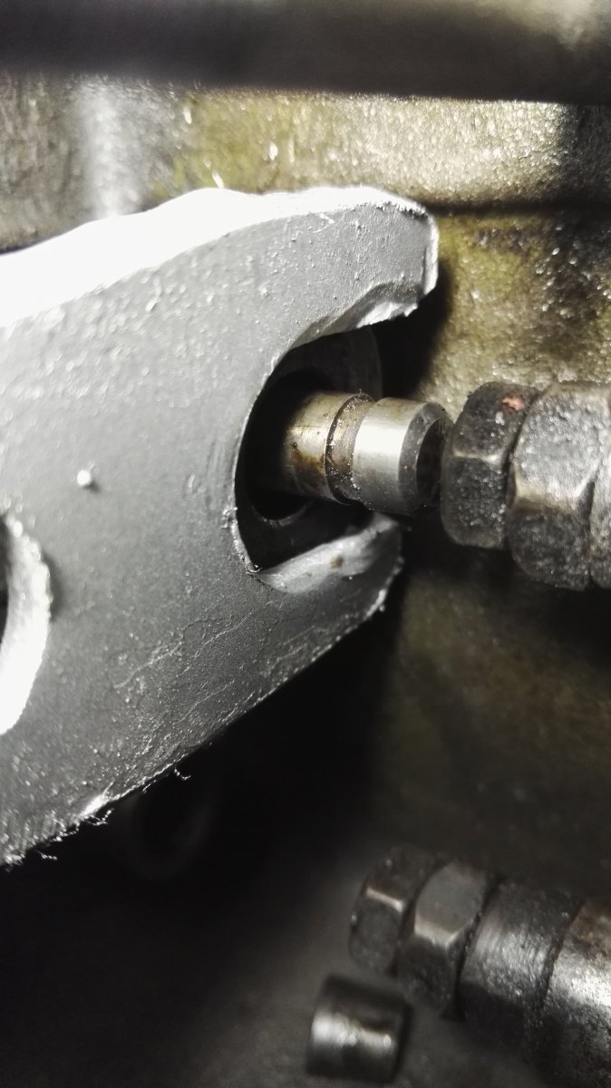

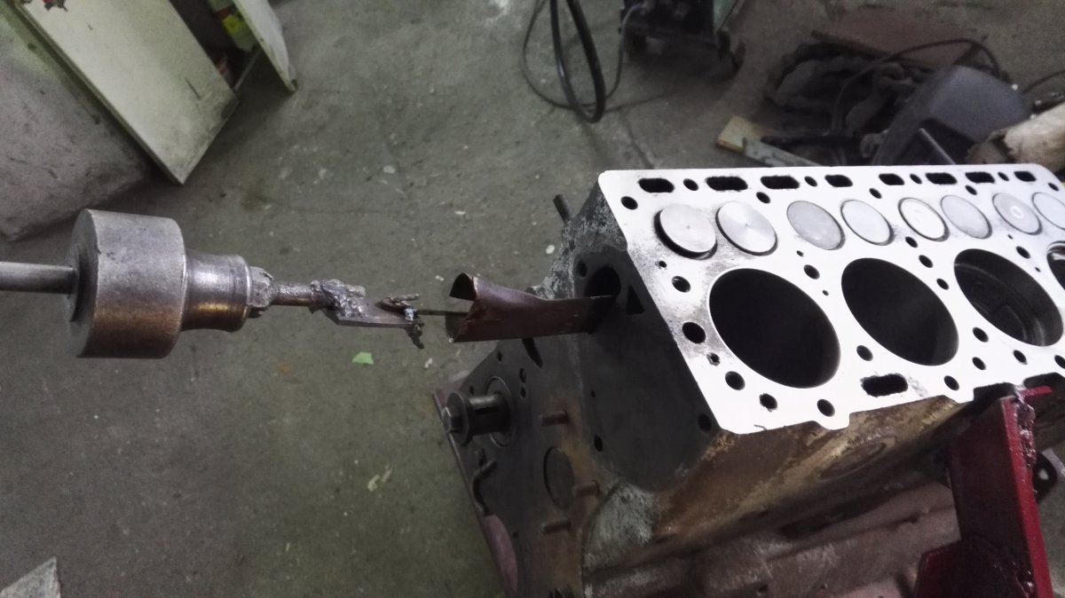

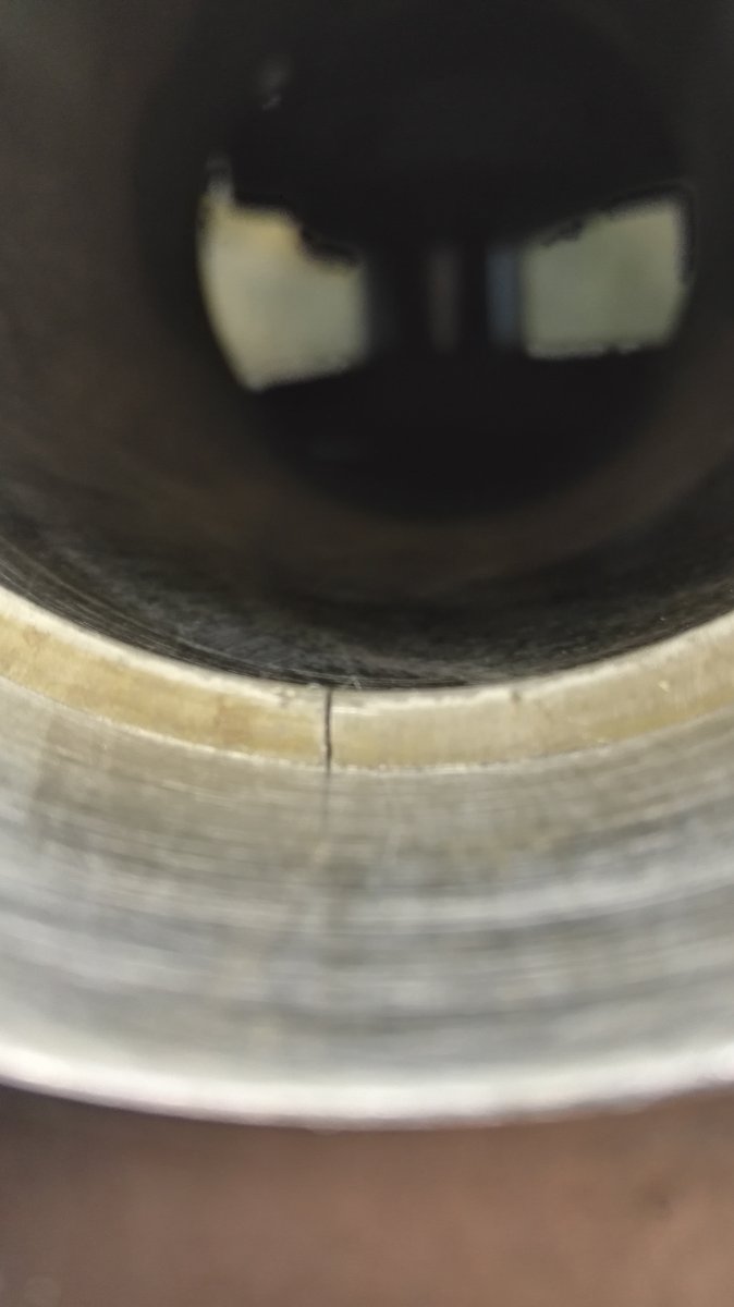

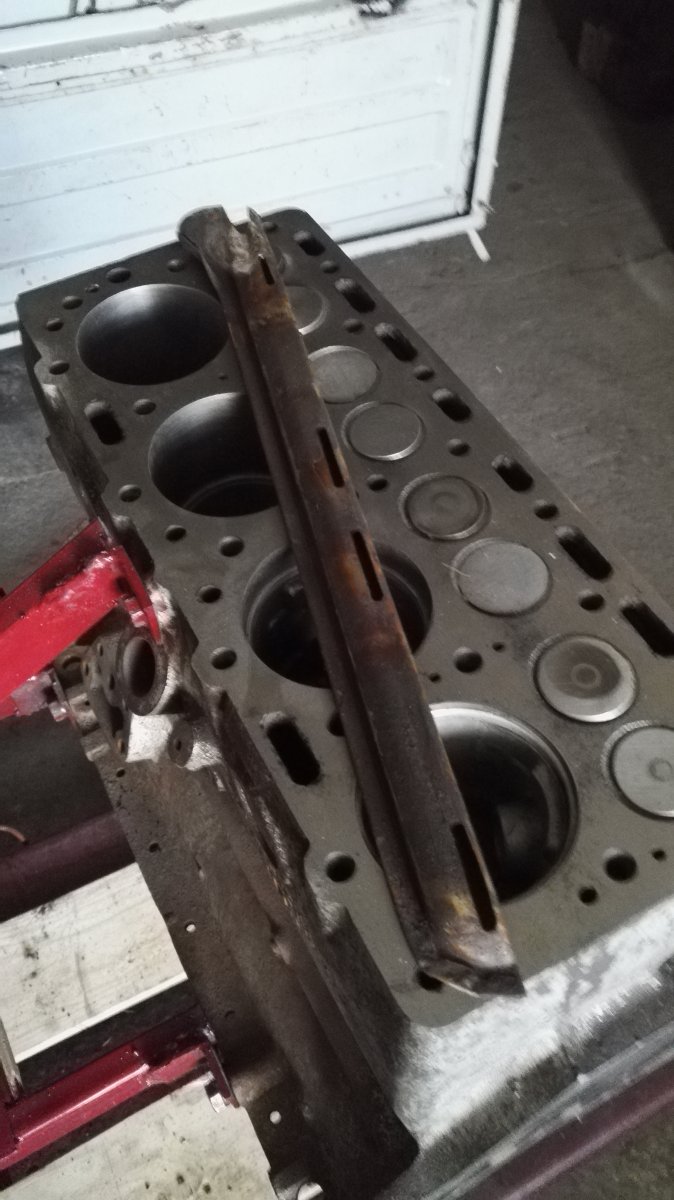

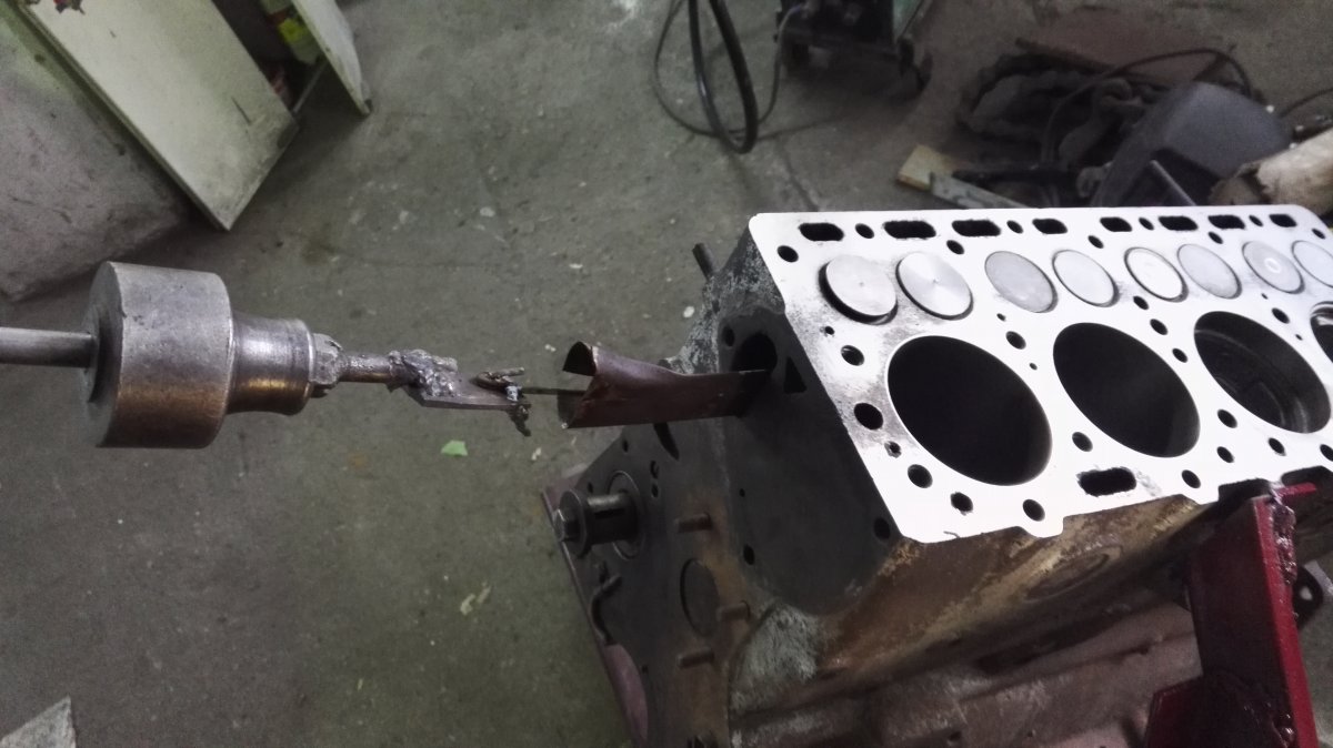

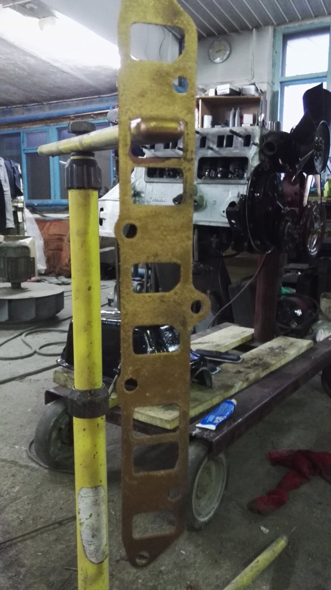

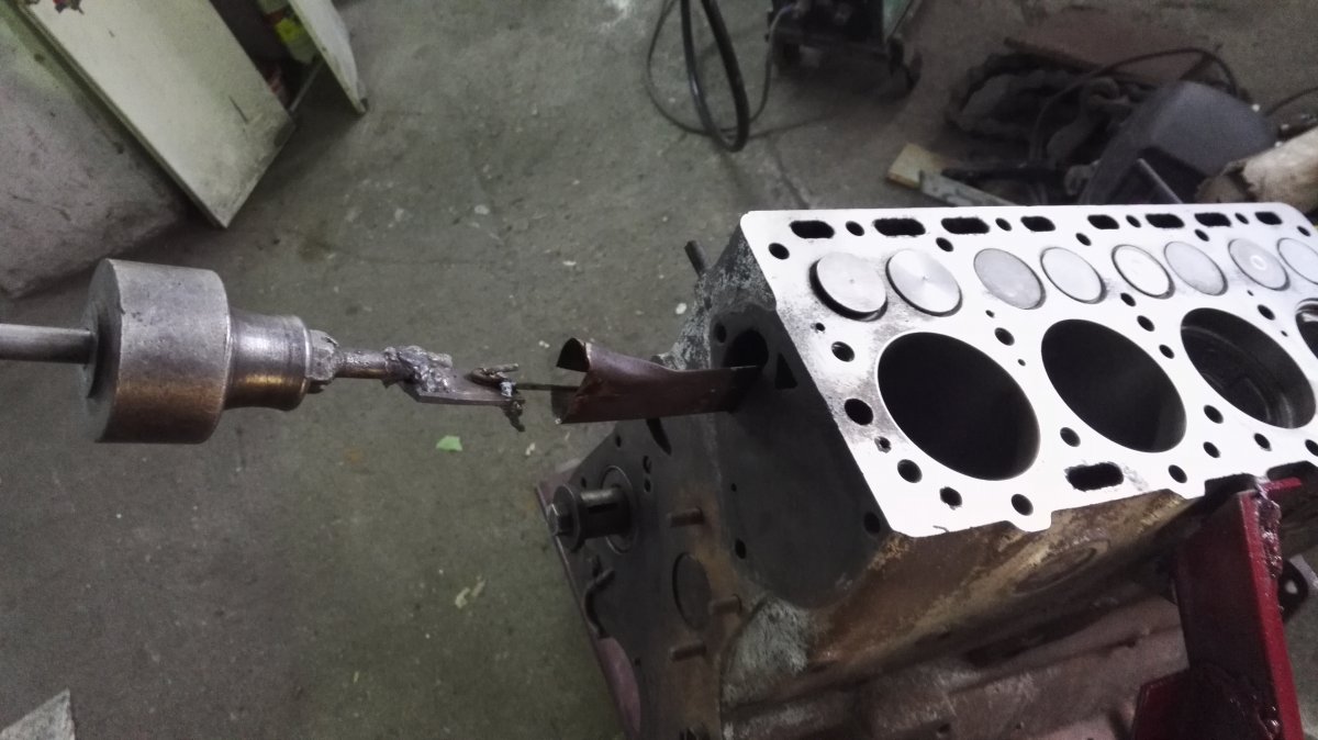

Сегодня времени нет заняться двигателем, но все же не удержался,закрепил ремонтный блок на стапель, сделал крючок и обратным молотком вытащил трубку распределения ОЖ из блока. На удивление легко вышла!

А шпильки нормально выкрутились?

Шпильки я ещё летом выкрутил. Тяжело вышли, с треском,, помог ретро шпильковерт) Где-то выше в теме была фотка

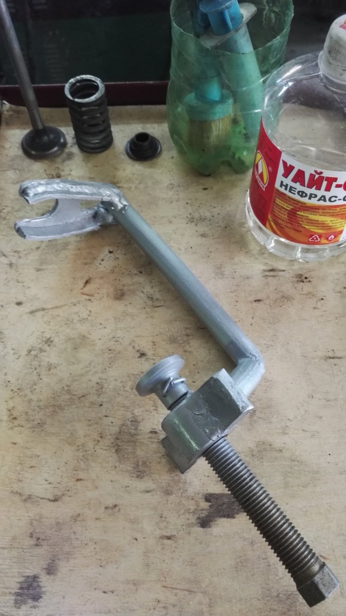

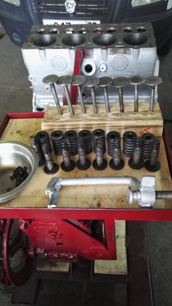

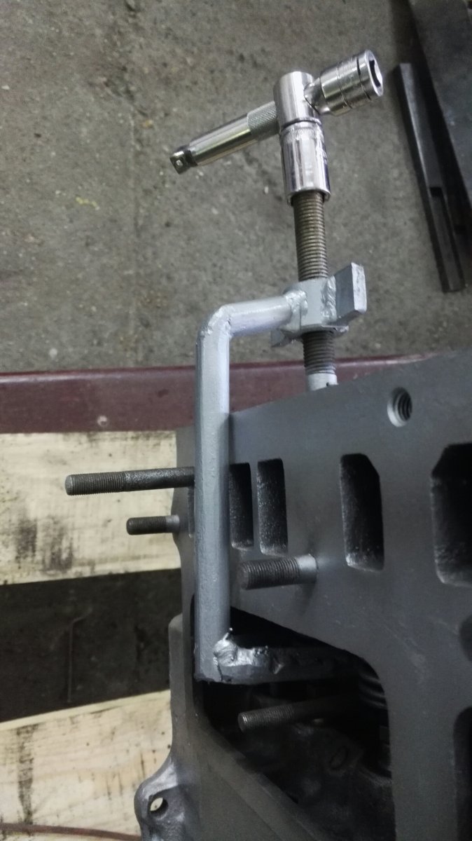

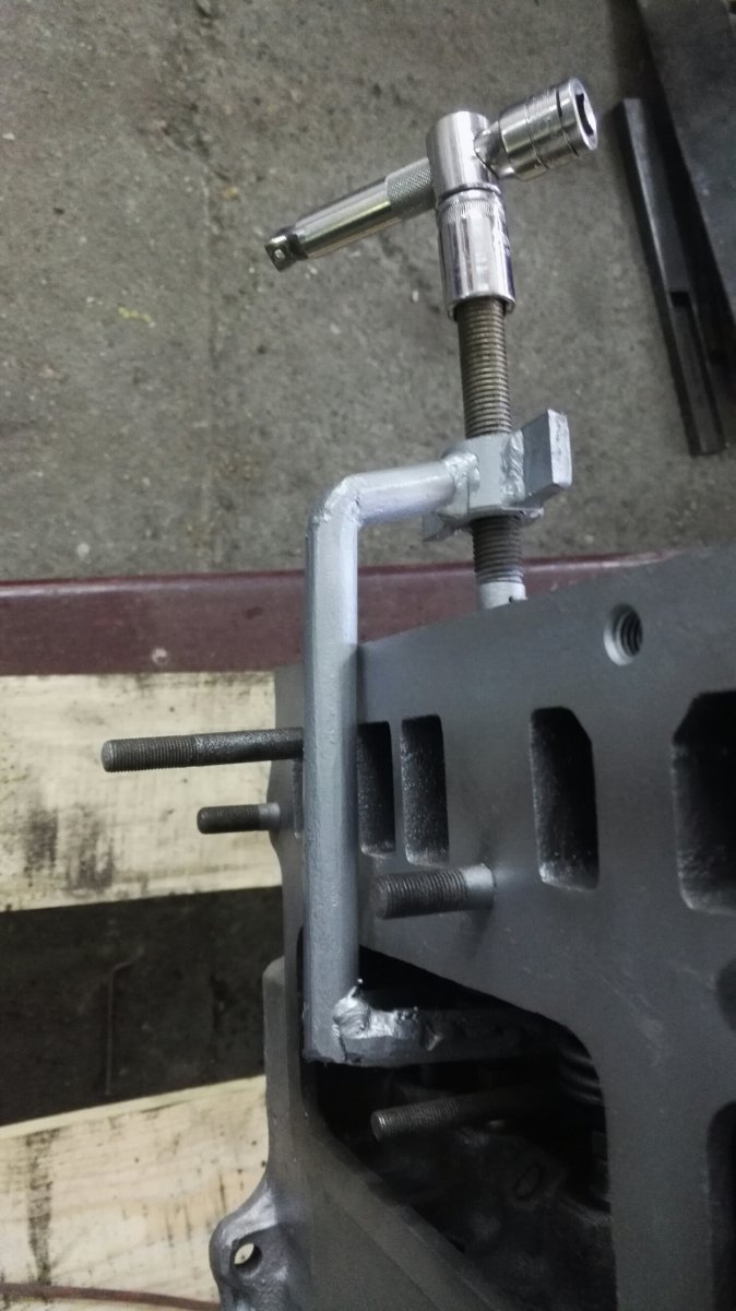

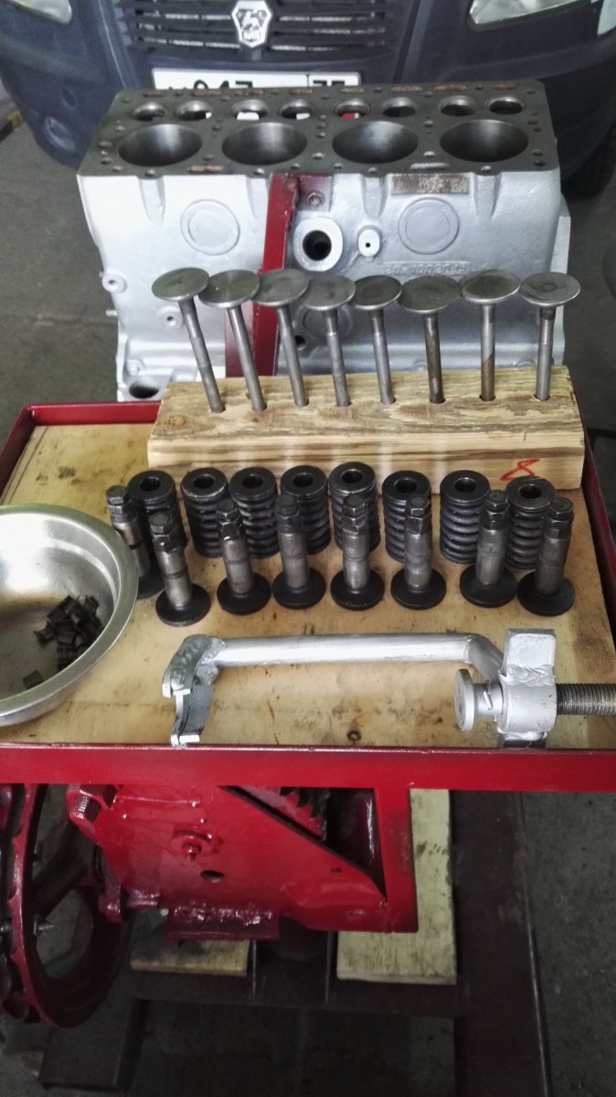

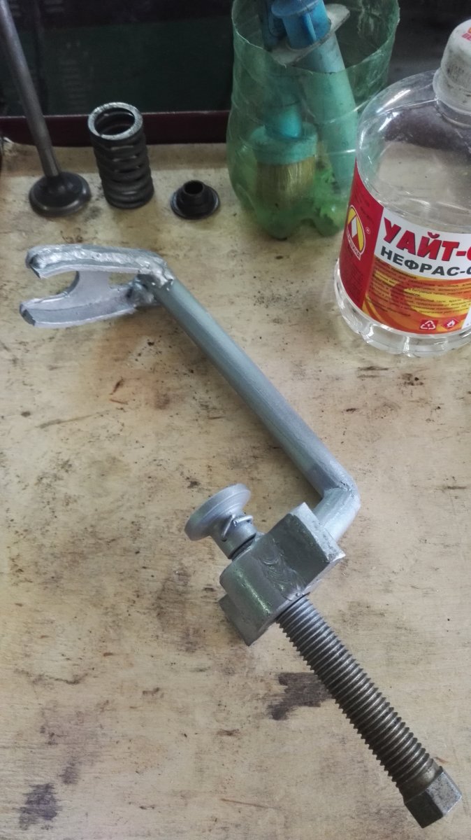

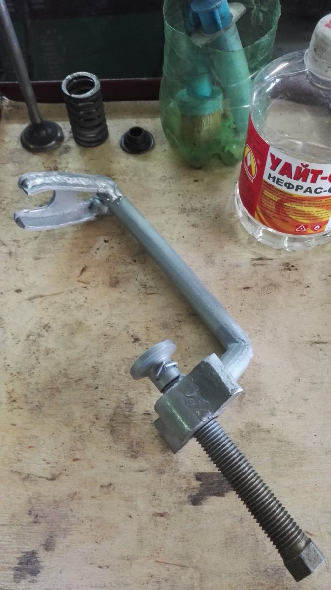

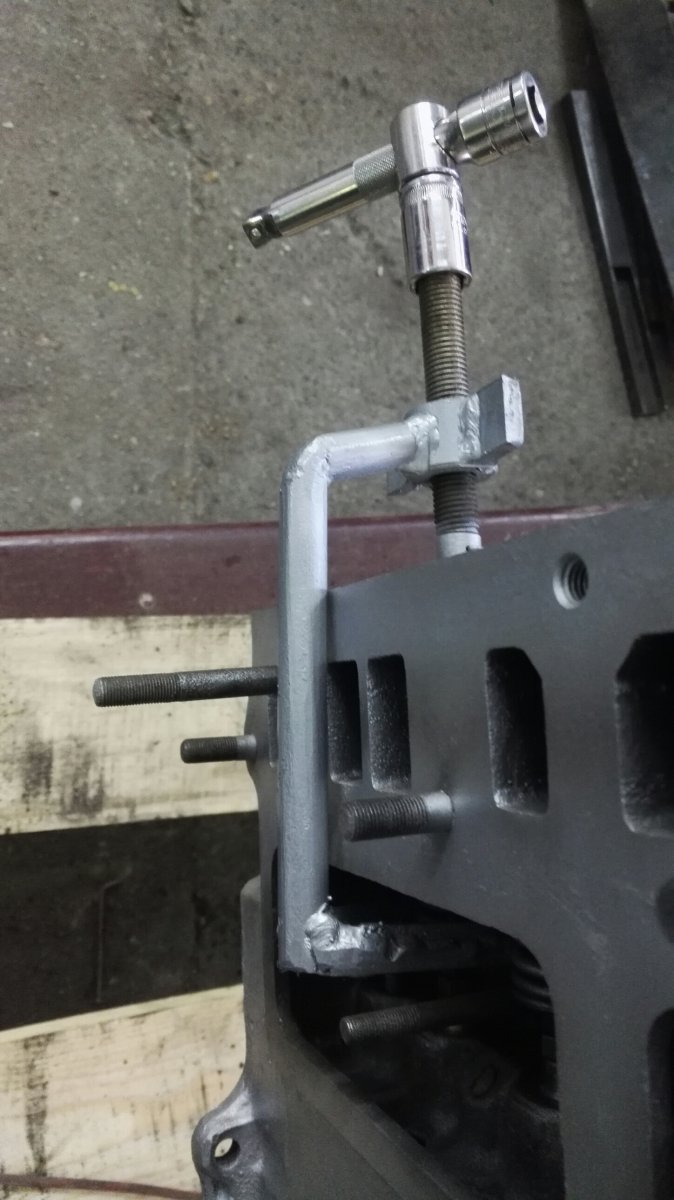

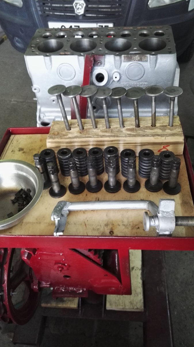

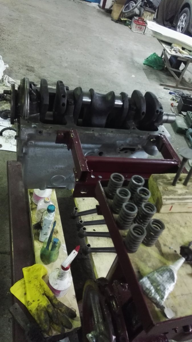

Приступил к очистке блока и деталей кшм. Решил снять клапаны, промыть каналы, убедиться что не осталось абразива после притирки. Стандартные рассухариватели не подошли, пришлось сделать струбцину для этого.

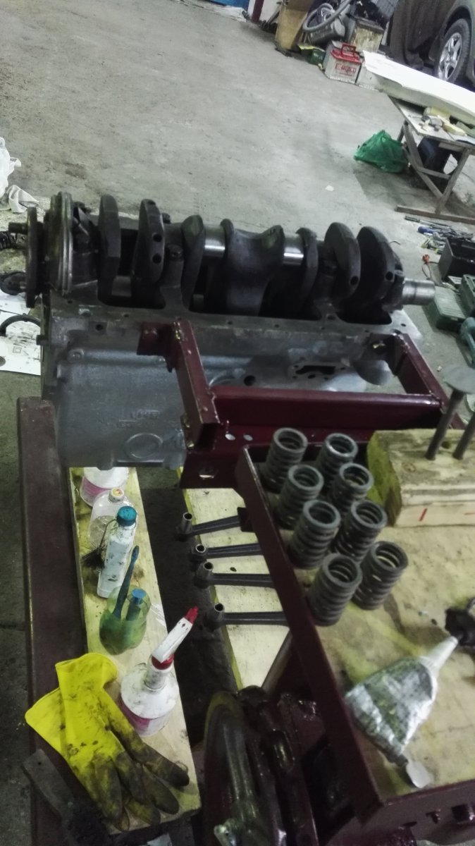

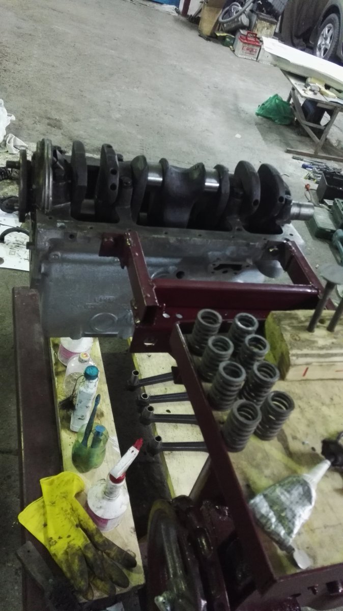

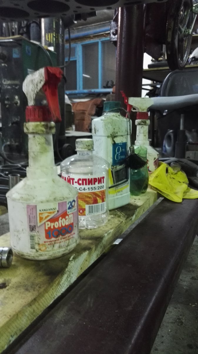

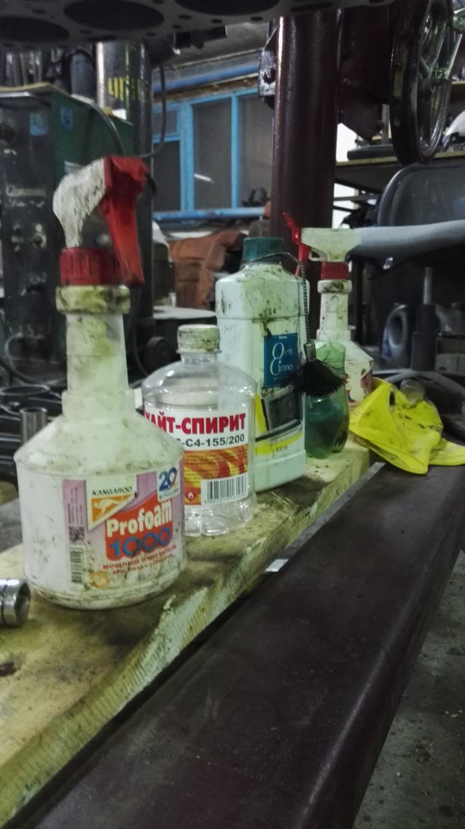

Весь день отмывал детали двигателя. Дал себе обещание сделать летом моющую машину, а пока очки, перчатки, чайник с кипятком, кисти, щетки, профам1000 и амвеевское средство для удаления нагара в духовках. Под вечер надоело мыть, не удержался и положил вал)

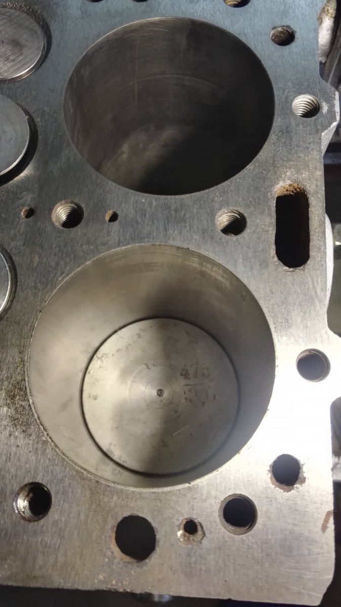

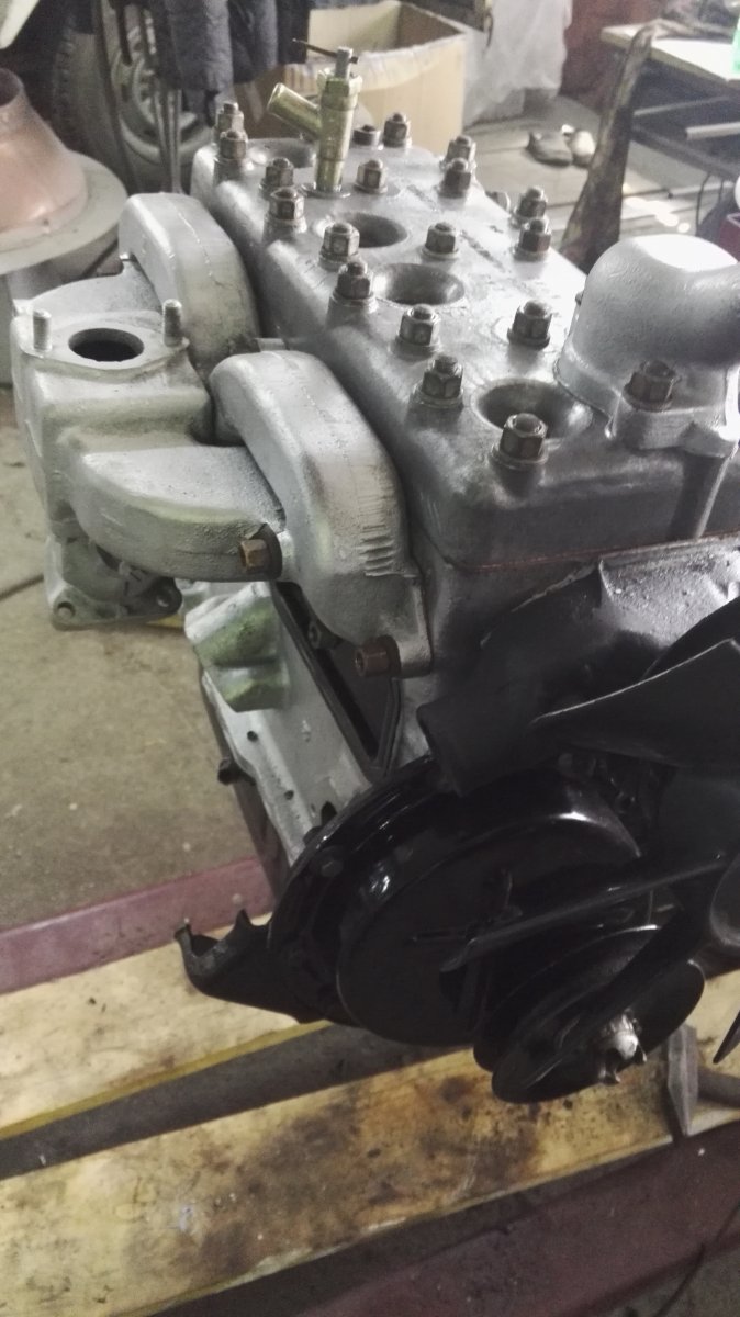

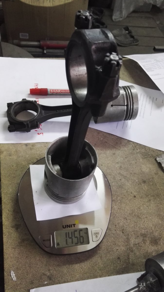

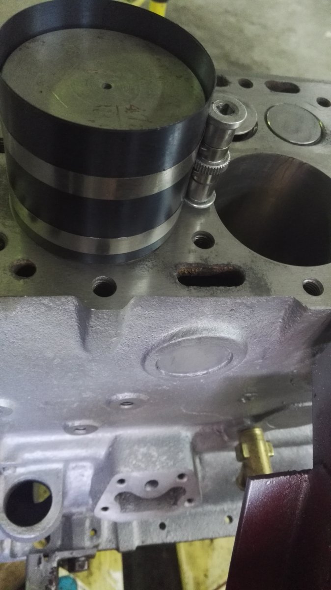

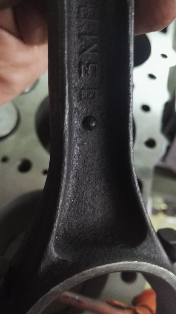

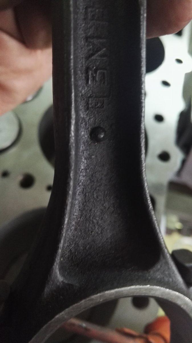

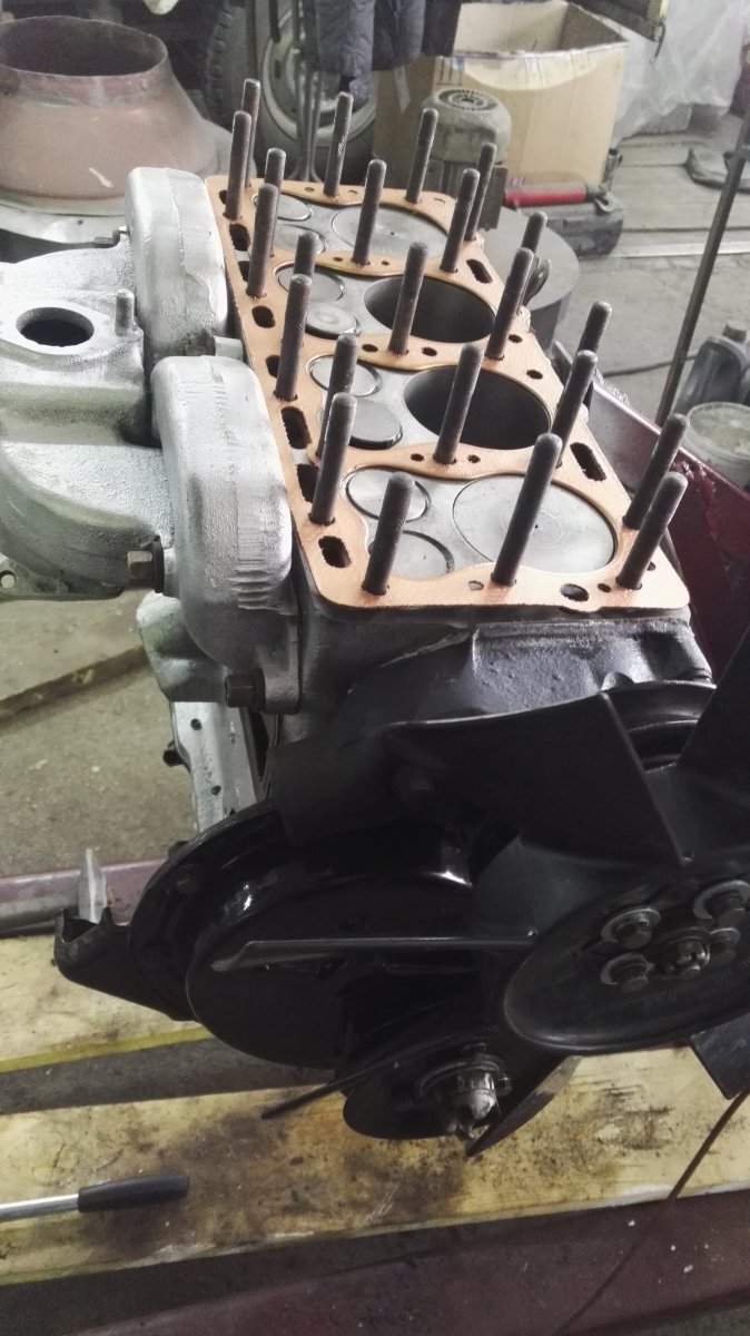

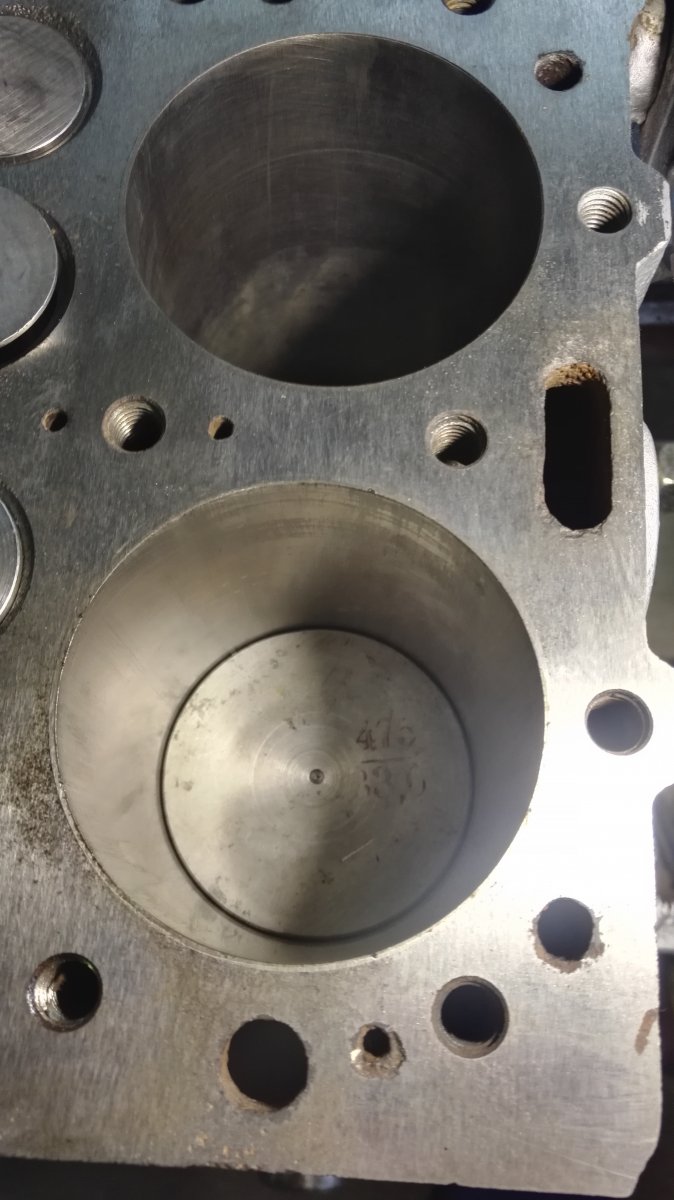

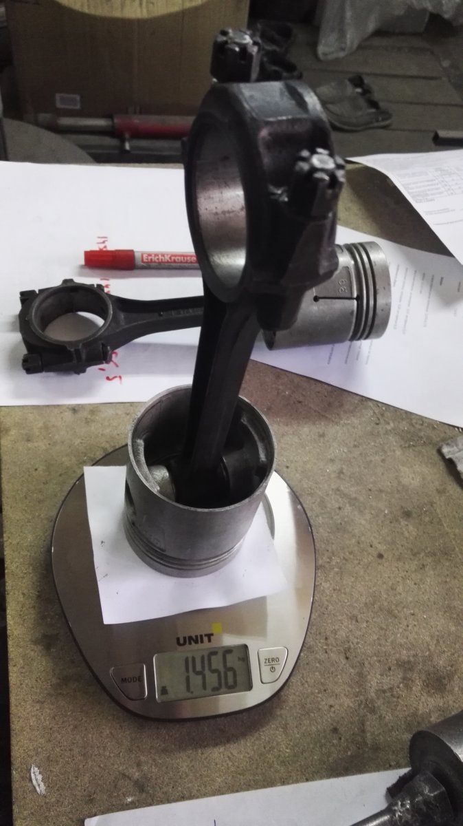

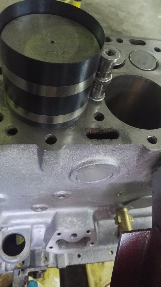

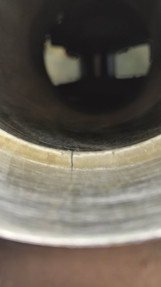

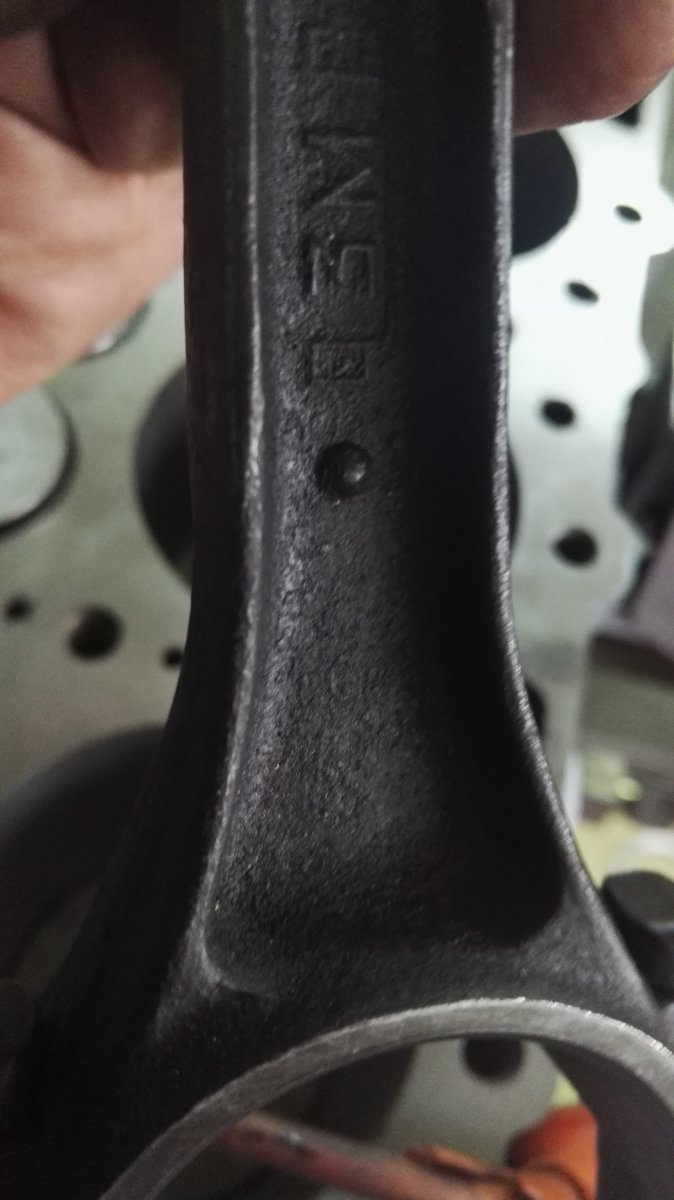

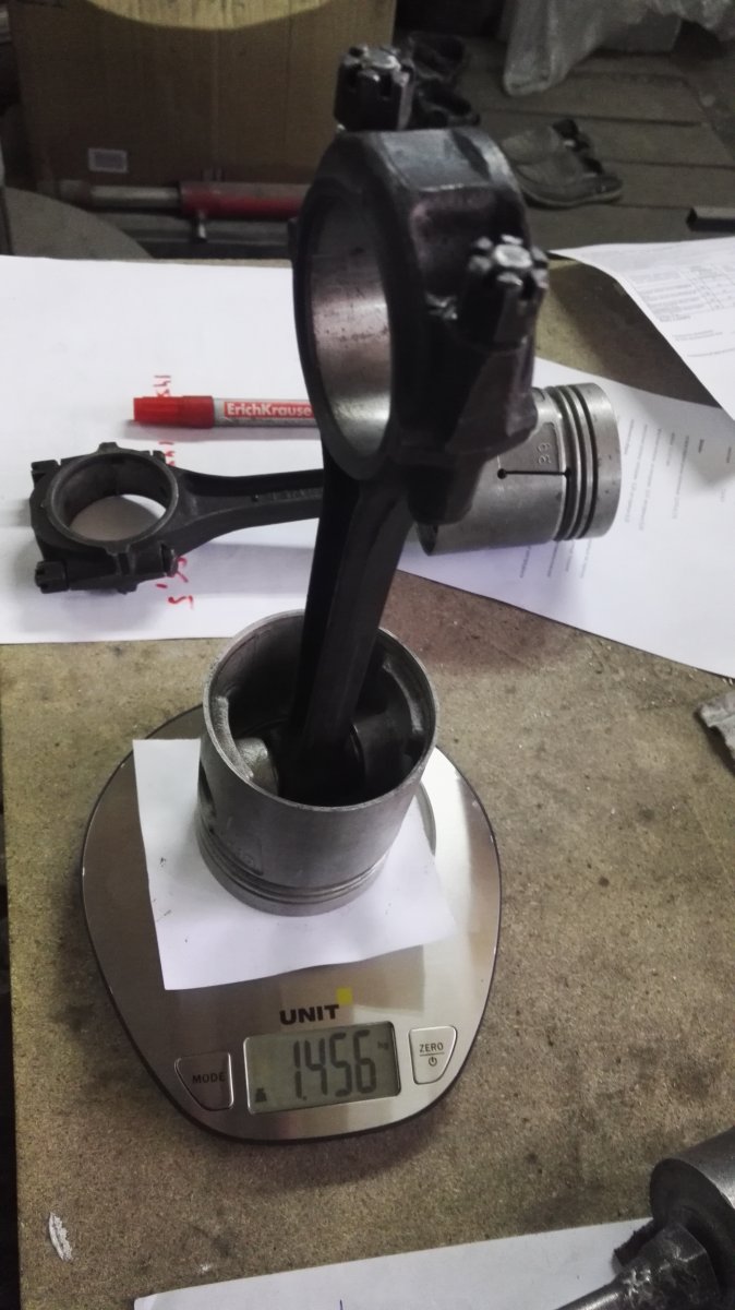

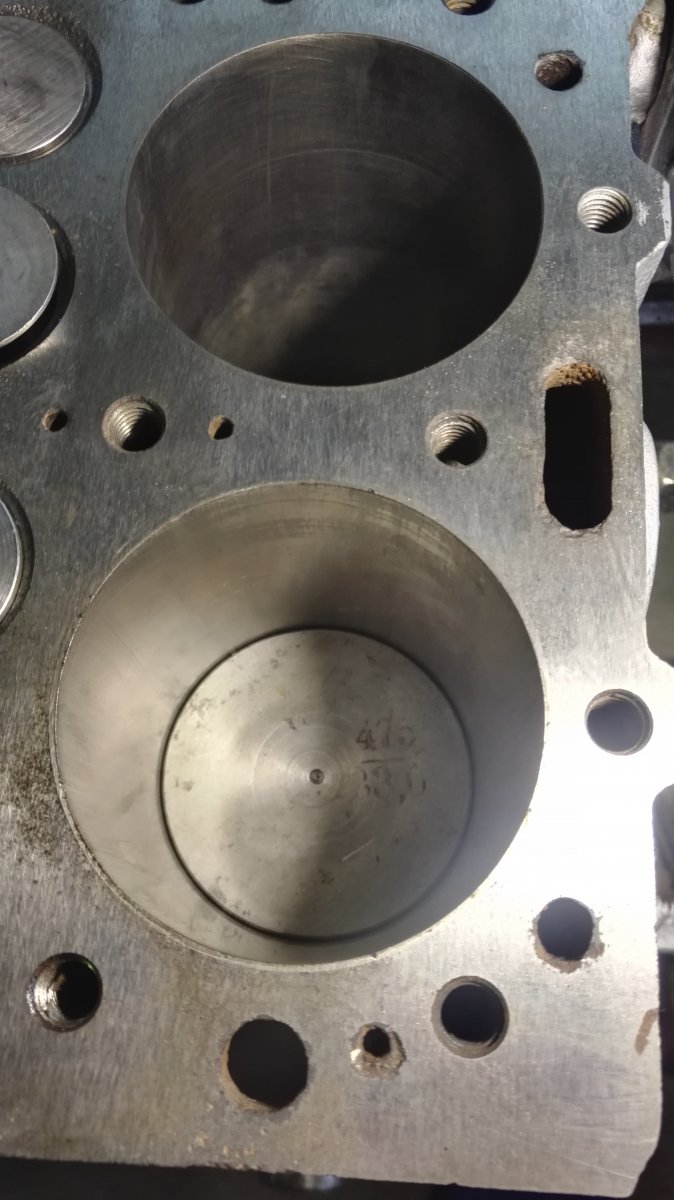

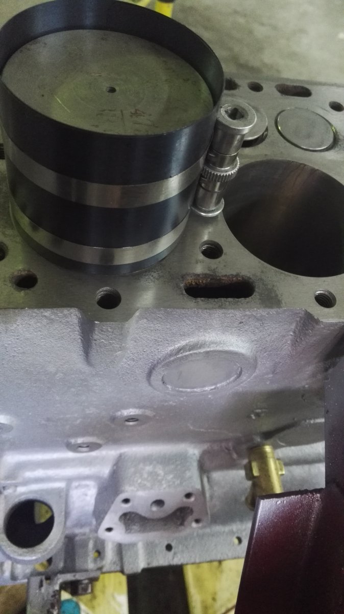

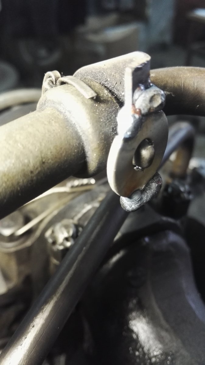

Процесс сборки двигателя немного притормозился, два шатуна оказались потянутые. Но наконец то найдены новые и дело пошло! Разброс по весу шатунов оказался довольно большим, почти в 20 грамм, пришлось много точить. Поршни между собой различались не больше 1 грамма.

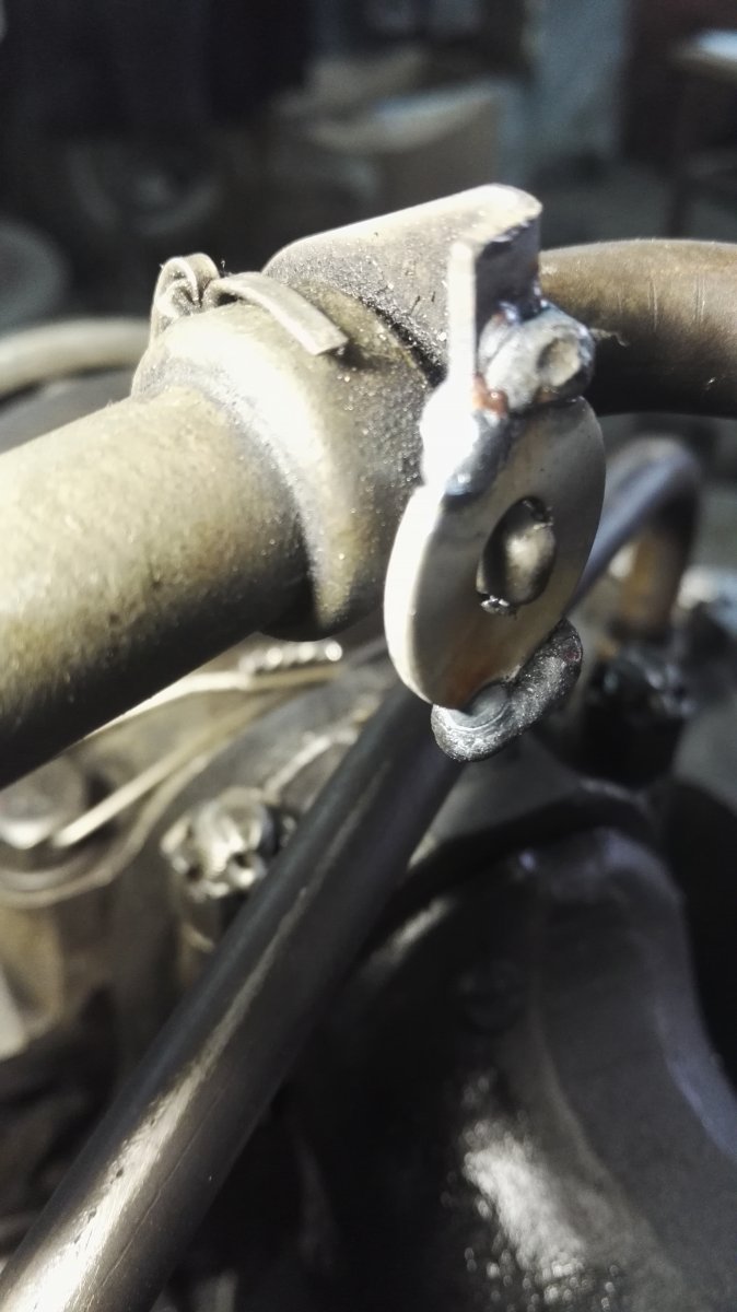

Кольца встали на удивление с идеальным зазором, ничего пилить не пришлось. А вот плавающий маслозаборник меня напряг, в верхнем положении шатун до него достает. Думаю навряд ли у меня в двигателе будет такое масло, что с нижних слоев его будет страшно черпать - решил зафиксировать маслозаборник в нижнем положении. Шайбочку приварил

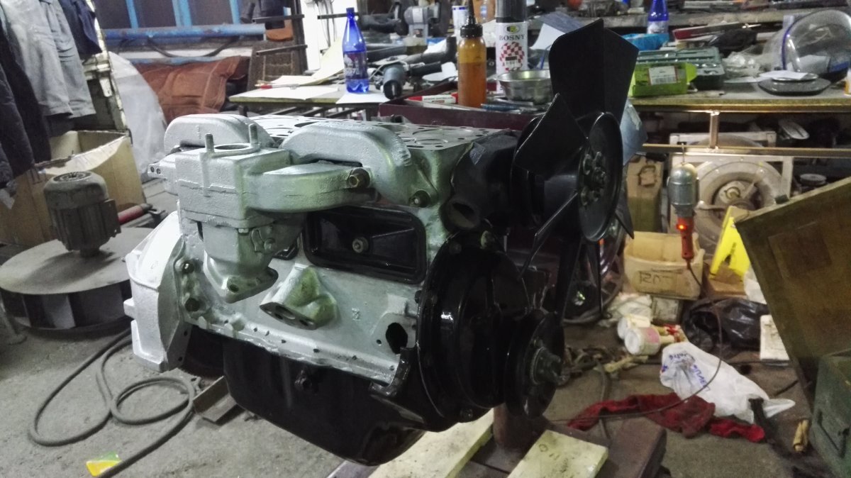

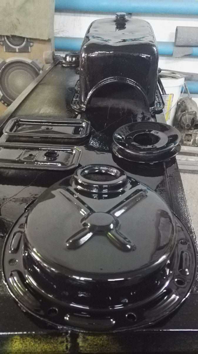

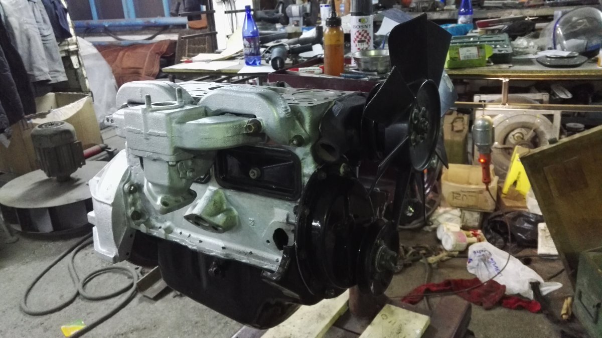

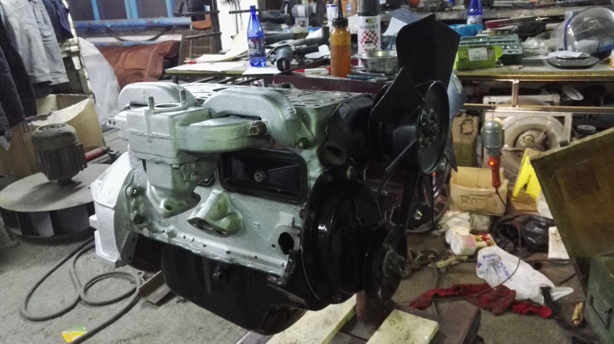

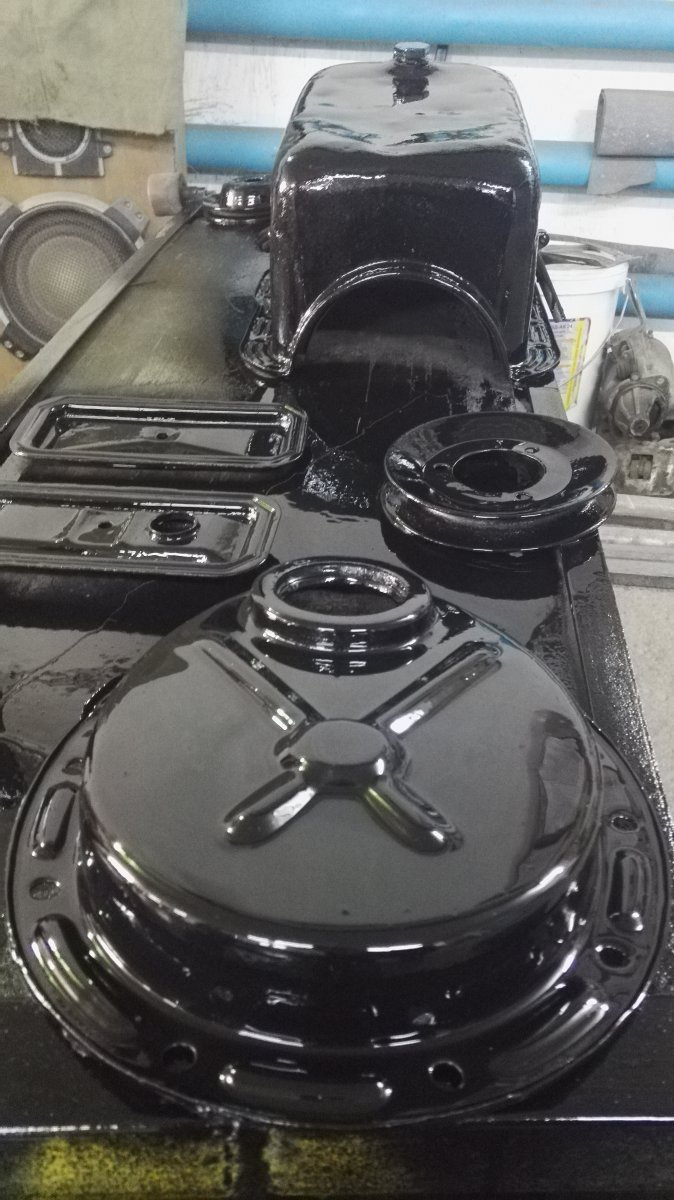

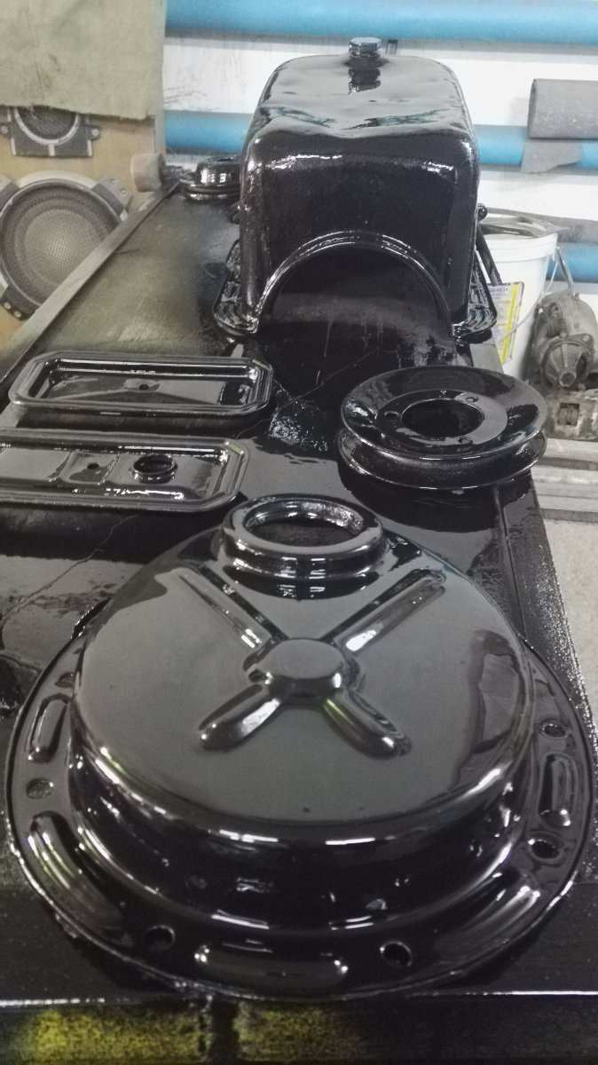

Крышки и поддон покрасил не по фэншую, в черный цвет, но мне так нравится.

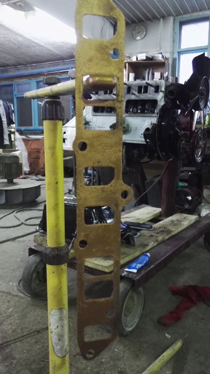

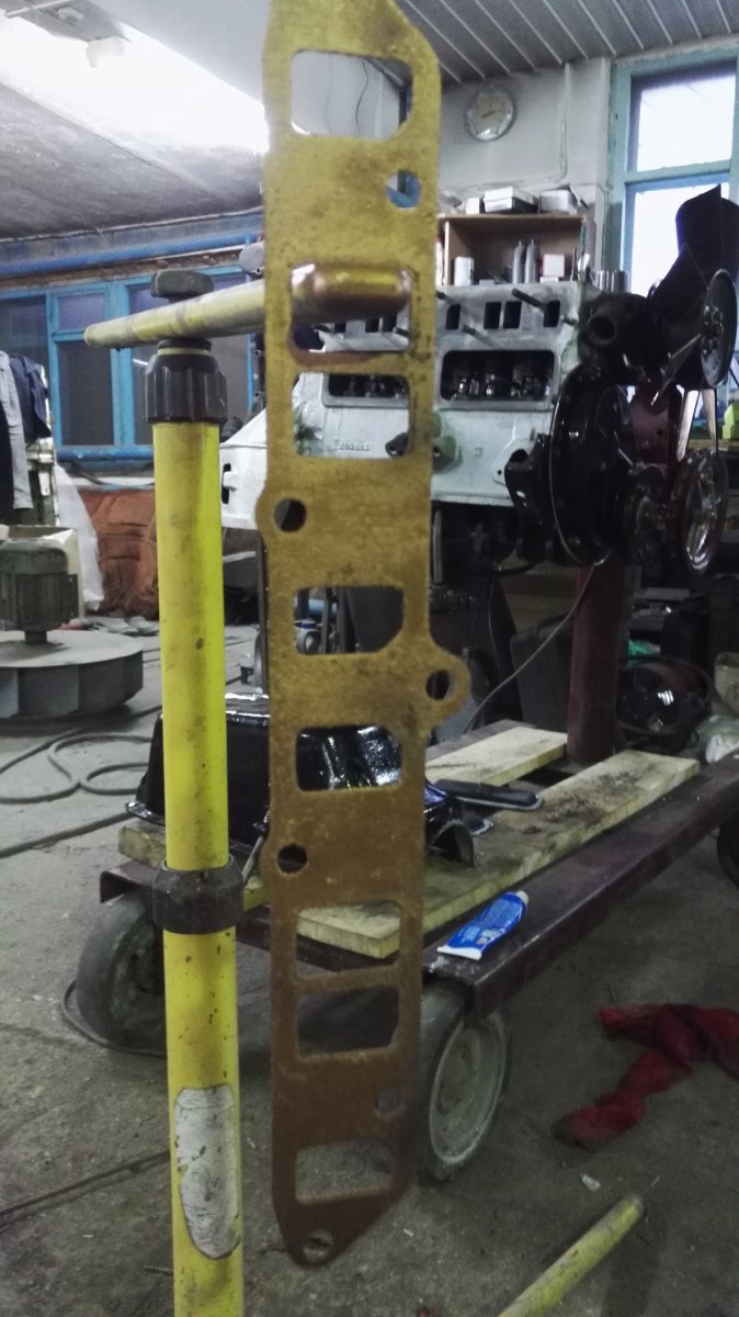

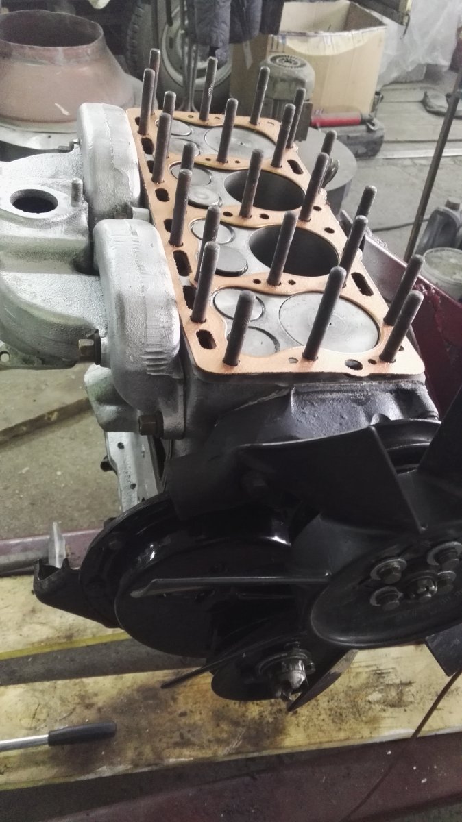

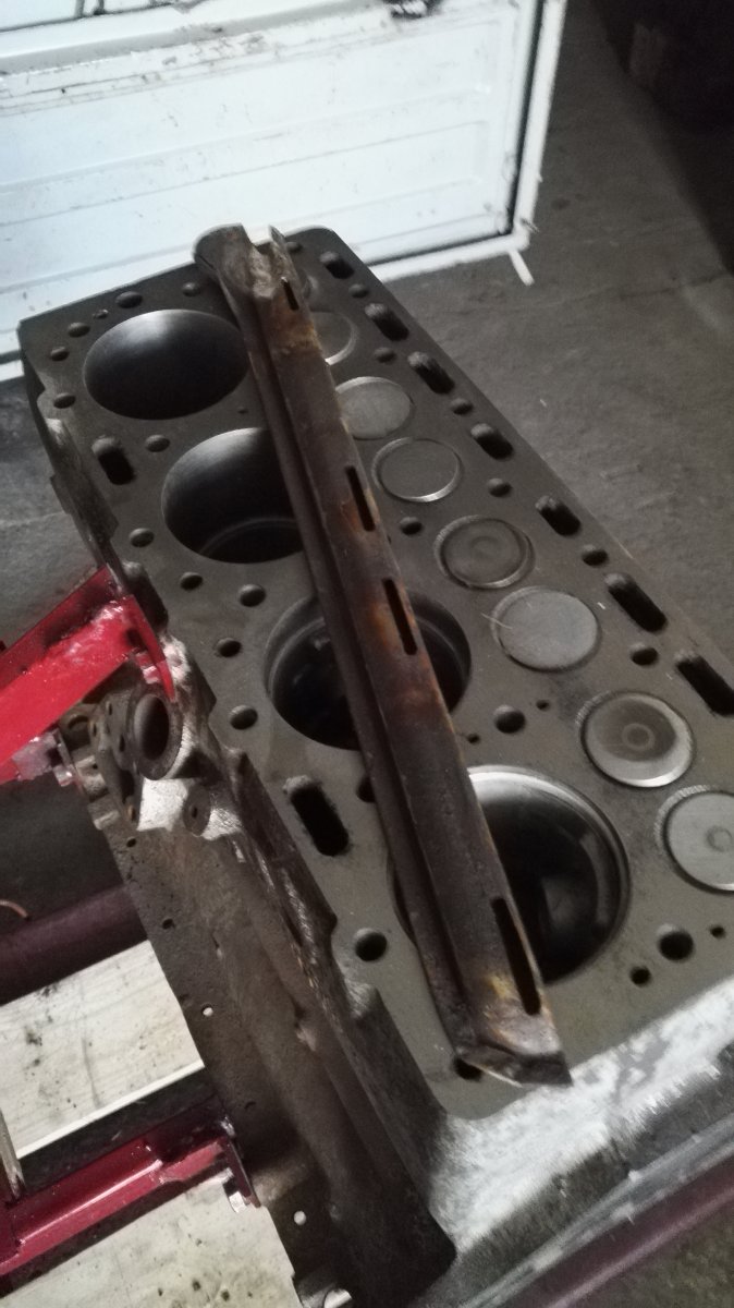

На плоскости блока остались каверны и раковинки от коррозии, для страховки купил высокотемпературный медный спрей для прокладок. Коллекторную прокладку тоже на него посадил.

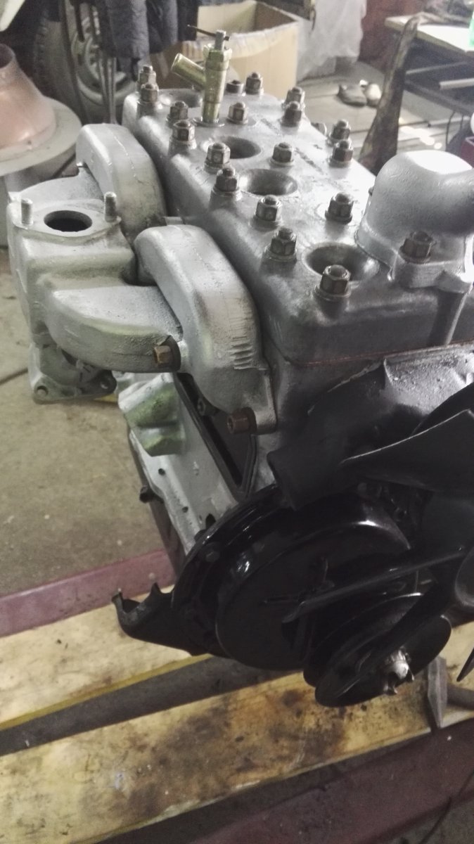

Крыльчатку решил поставить пластиковую, 8-лопастную, лето впереди!
Завтра поставлю ГБЦ и масляный насос и готов новый мотор на машину!

выписал для себя основные моменты для сборки двигателя
Моменты затяжки
- коренные 12,5-13,6
-шатунные 6,8-7,5
-ГБЦ 6,7 -7,2
-маховик 7,6-8,3
Зазоры
-осевое перемещение коленвала 0,075-0.175
-кольца 0,2-0,4 мм
-впускные клапаны на холодную 0,23 на горячую 0,20
-выпускные клапаны холодную 0,28 на горячую 0,25
особенности сборки
-пружина меньшим шагом обращена вверх, к блоку
-Кольца компрессионные ставятся внутренней фаской вверх, в сторону днища поршня
(В реальности на коробке с кольцами было не так расписано. Я поставил как рекомендует производитель колец)
-Поршни ставятся на двигатель П-образной прорезью на юбке в сторону противоположную клапанам
-шатуны ставятся отверстием для смазки в сторону распредвала

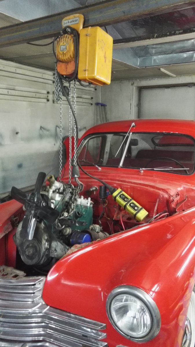

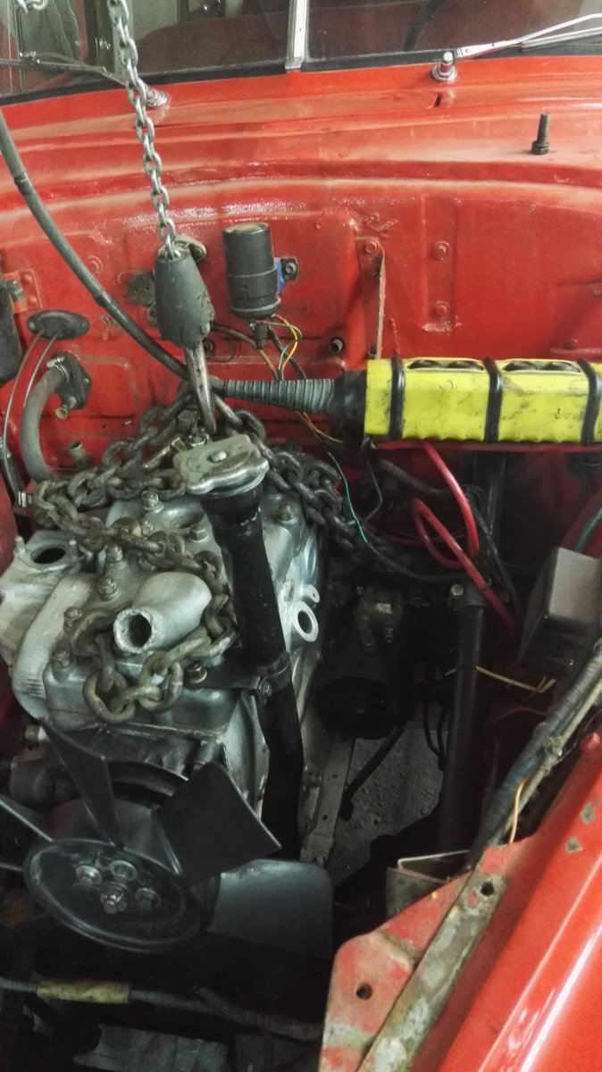

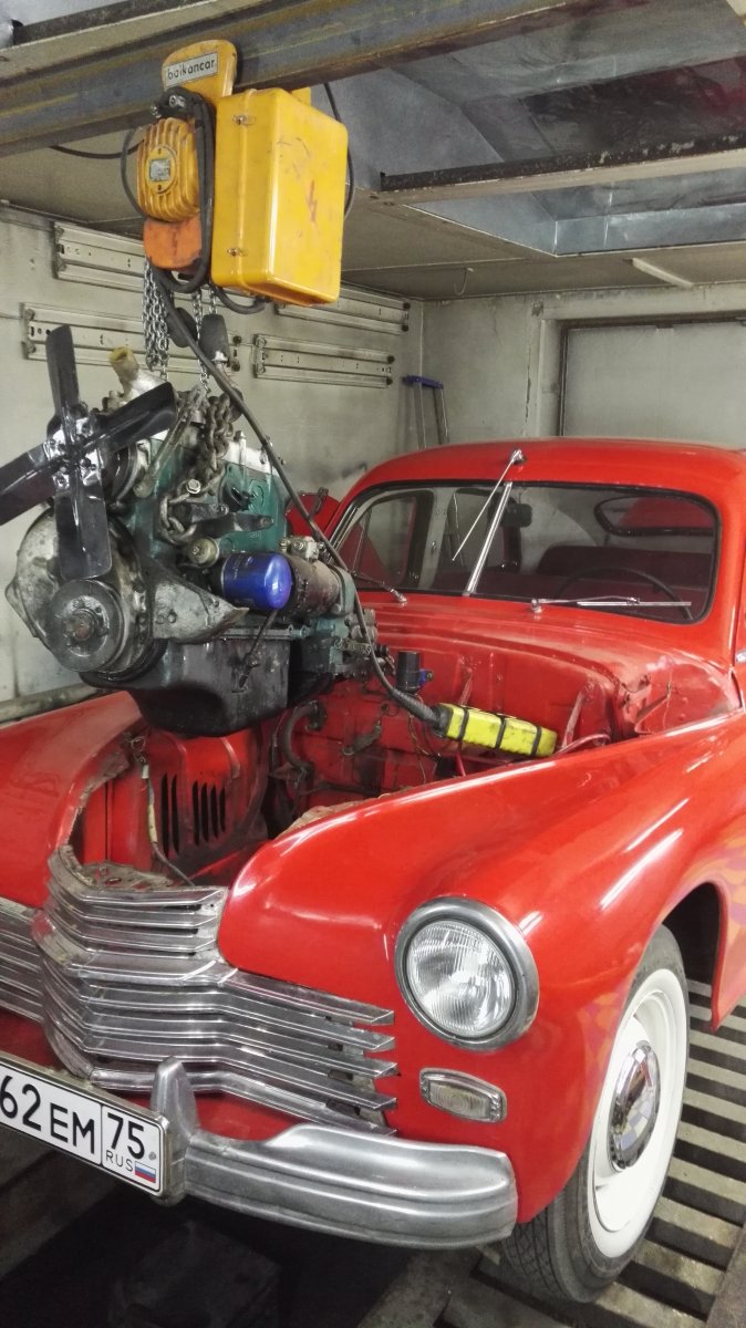

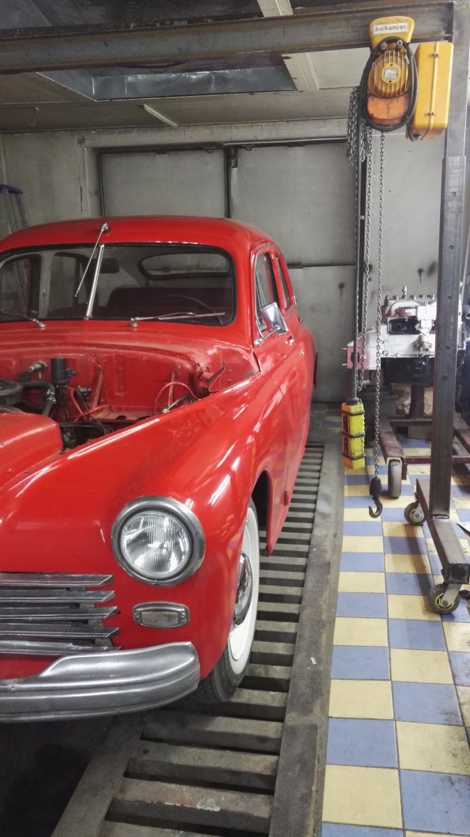

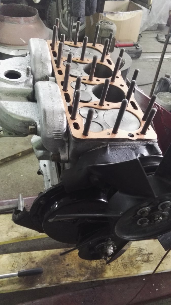

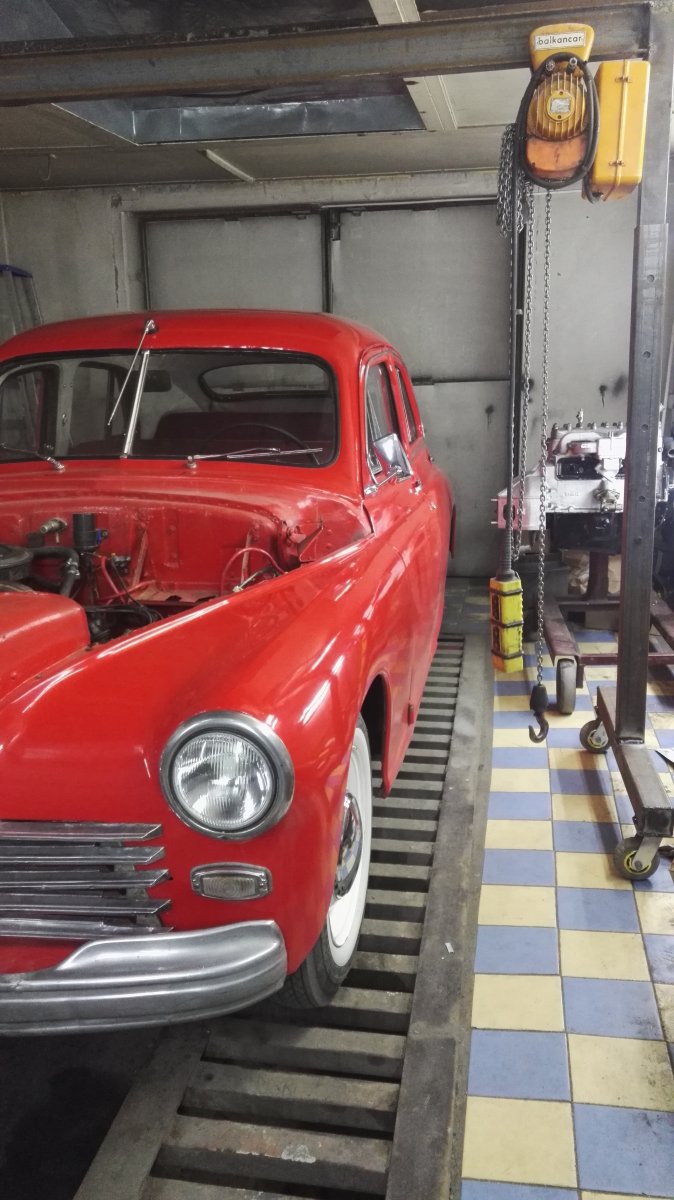

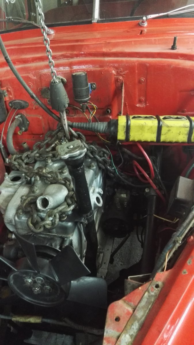

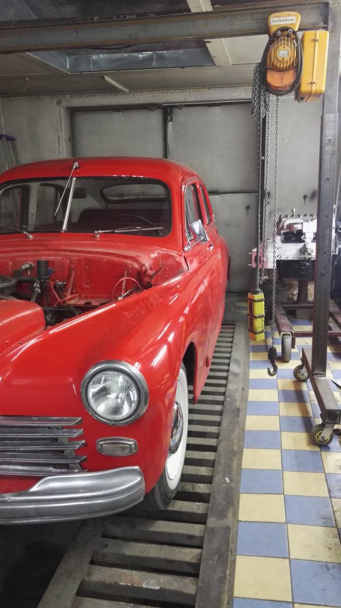

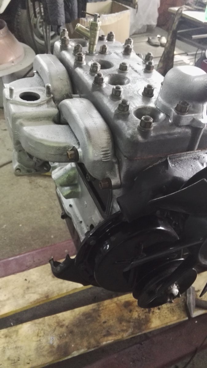

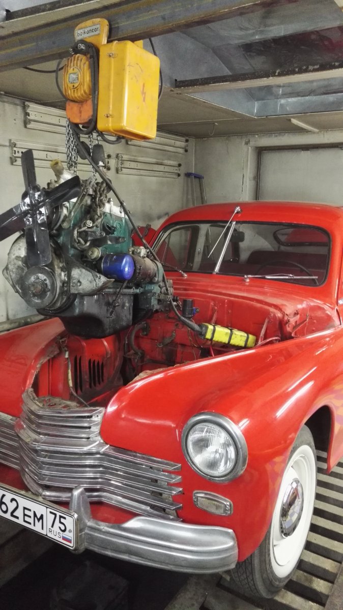

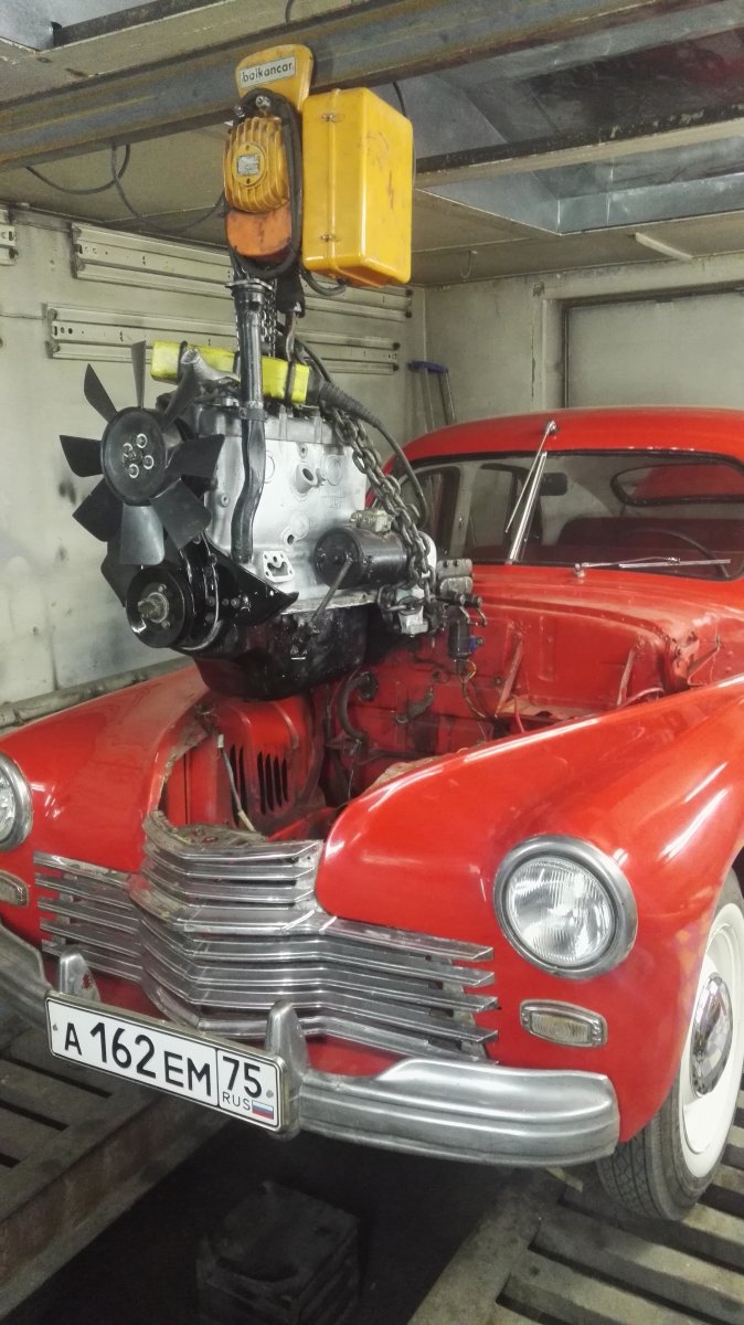

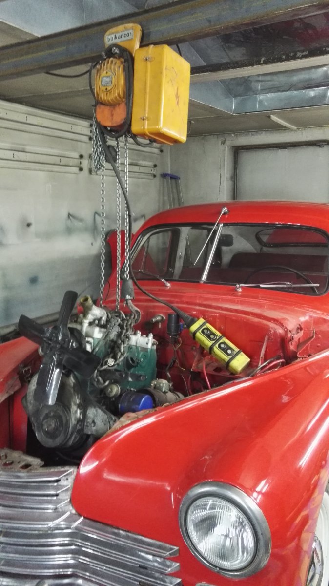

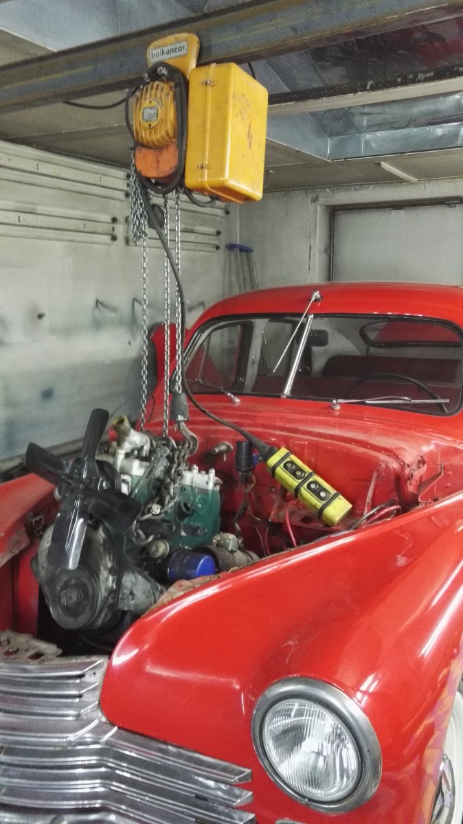

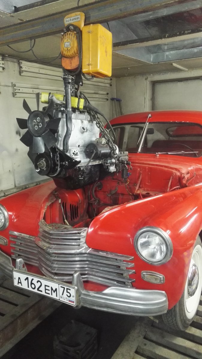

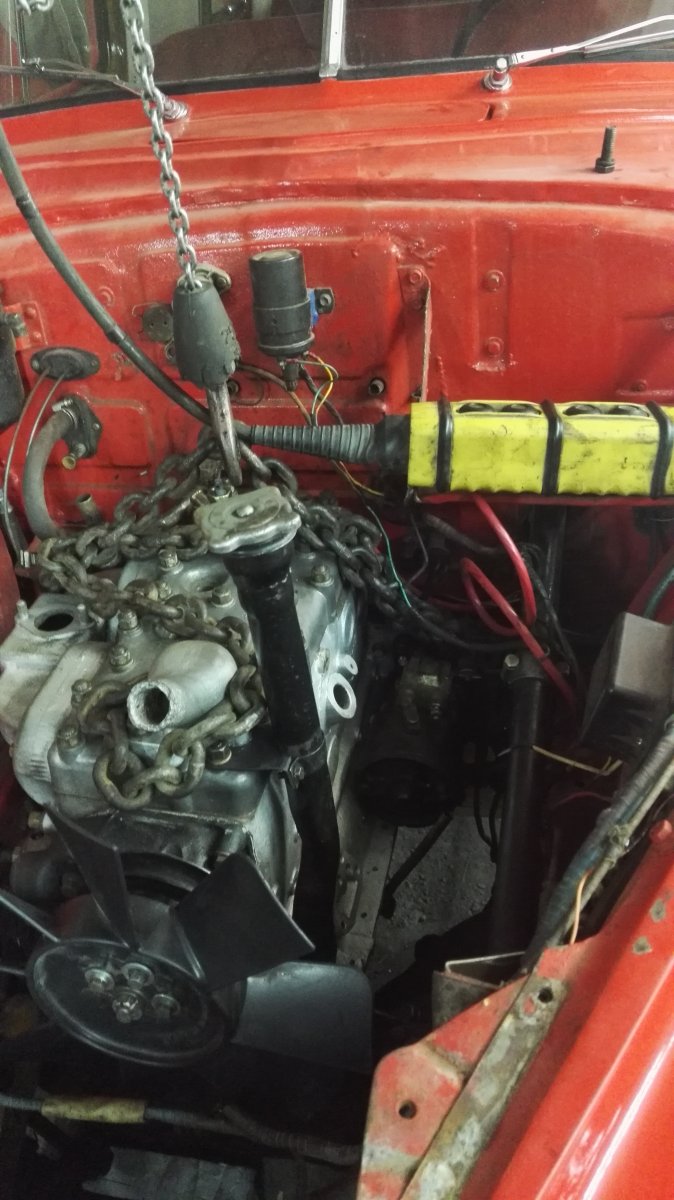

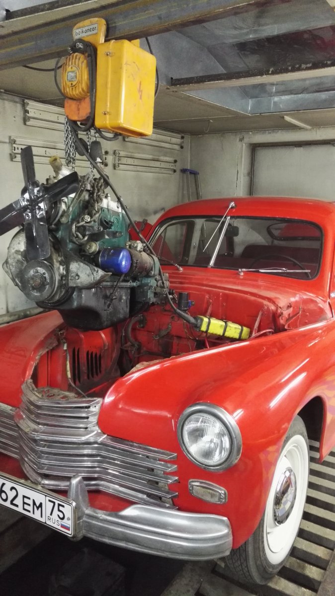

Начал сегодня делать операцию по пересадке сердца) Переживал что двигатель в сборе с КПП не выйдет, придется решетку снимать, но нет, прошел даже с запасом
После обеда начну новый мотор ставить
9 228
9 924
Я в мосика с коробкой и удлинителем засунул ) главное не спешить

На колоколе оказалась сорвана резьба в месте крепления задней опоры двигателя. Не стал переставлять его целиком, потратил время на восстановление. Двигатель с КПП в машине, но подключать уже завтра буду.

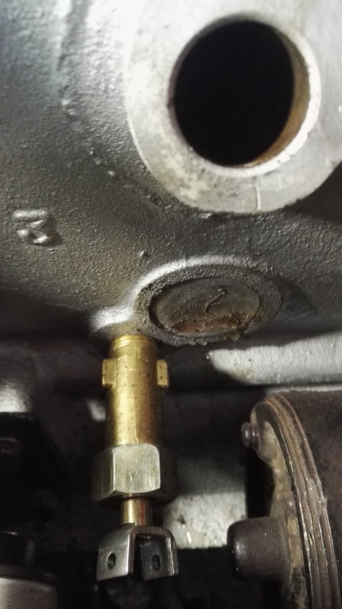

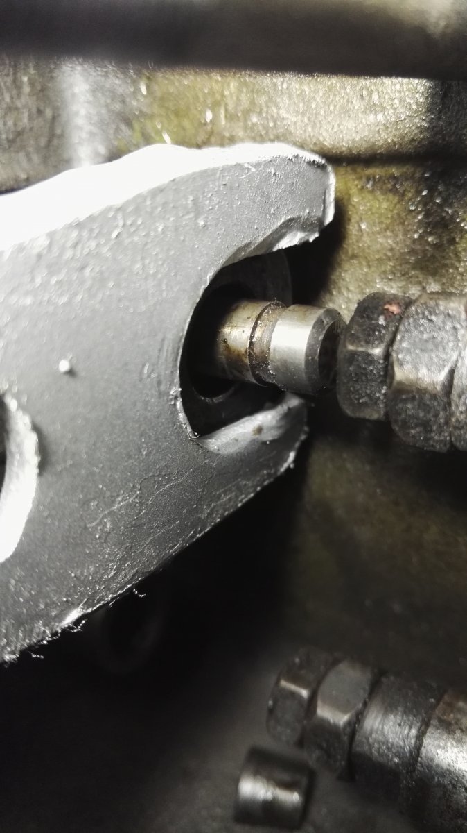

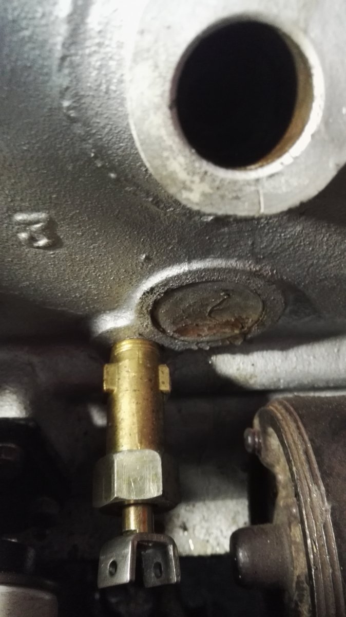

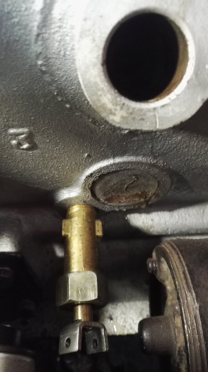

Завел двигатель. Вышла небольшая заминка из за коррозии заглушки рубашки охлаждения. Пришлось менять. Приварил шайбу к заглушке и выдернул. Оказалось они не сильно запрессованы, можно было не вариться, а споттером дернуть.

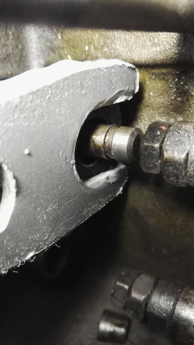

Поехал обкатывать. Пока всё хорошо, температуру и давление держит, работает ровно, тянет с самых низов. Ушли все шумы и вибрации. Ощутил наконец то кайф от езды на Победе. Доволен в целом. Клапаны немного постукивают, хотя я их отрегулировал сто процентов правильно.Распредвал новый, втулки заменены, клапаны и направляющие тоже новые. Не знаю в чем дело. Обкатаю так, потом ещё раз попробую отрегулировать.
