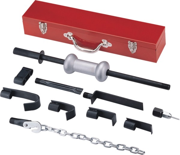

приварись к обойме и обратным молотком.

А вот приварить и дёрнуть это интересно, спасибо!
А что такое обратный молоток?
15 878
8 990
Re: по ремонту занего моста?
типа чем полуоси снимают. сьемник такой.

сделаешь сам за 15минут!самое главное найди любой груз с отверстием и шпильку из строймага потолще.

принцип такой!но из этого набора приличного тока груз и чемоданчик.
9 342
929
да я уже в инете посмотрел, прикольная задумка.
Странно, если такие штуки есть почему люди до сих пор мнут ступици задних постов победы, такой бы штукой можно было бы снять нвверное.
Как снять более менее понятно.
