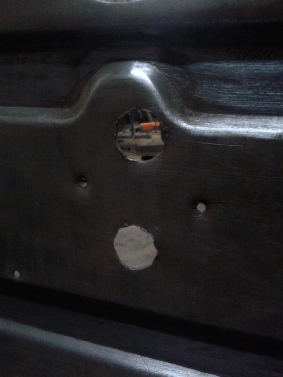

Согласно постановлению Совмин СССР от 31 августа 1948 г. № 3298 было указание к 1 ноября 1948 года устранить выявленные недостатки (в т.ч. установить отопитель). Грубо говоря, могли отозвать ранее выпущенные автомобили и исправить их. Но для установки радиатора отопителя нужно было:
а) отштамповать и заменить весь моторный щит;
б) каким-то образом доштамповать участок на имеющемся моторном щите. Если присмотреться, то можно увидеть "ореол", может быть от высокотемпературного воздействия, вокруг верхнего отверстия:
Кто как думает?

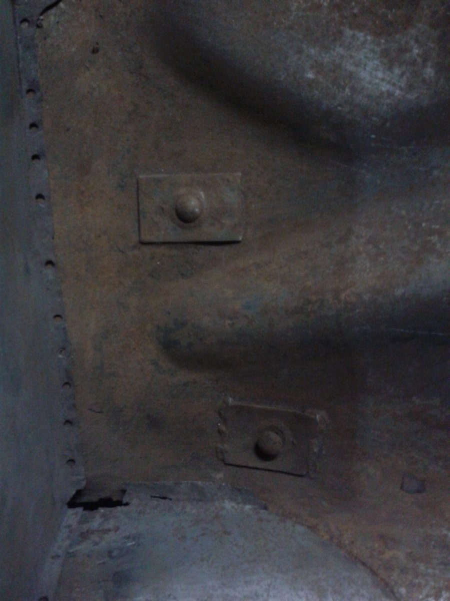

На ранних машинах глушитель висел параллельно заднему мосту и выхлопная труба выходила слева.
Эти два болта на моей М20- крепление для ранней системы выпуска.

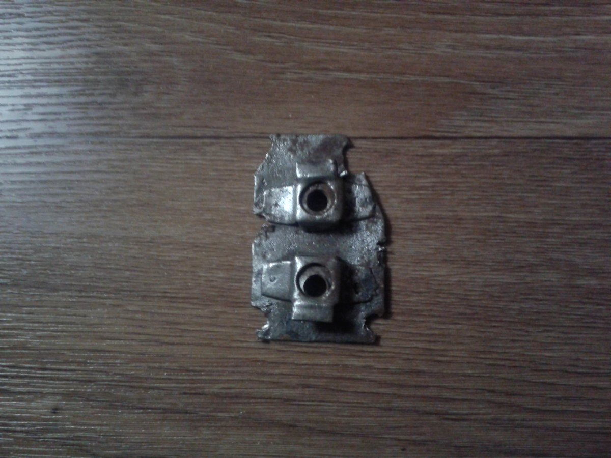

Такие же болты на машине с № шасси 21хх, фото которой я видел (где передний диван "корытом"). Но на этой машине в полу багажника справа были закладные такие гайки для подвески глушителя (т.е. глушитель подвешивался под полом багажника):
На моей М20 глушитель уже был перенесен под переднего пассажира, а крепление под задним пассажиром осталось старого типа.

ну... я конечно присмотрюсь к своей красавице... то что с моторным щитов моей машине были манипуляции - это однозначно)
но мне кажется что первый выпуск до 4 й тысячи не дошел ...
