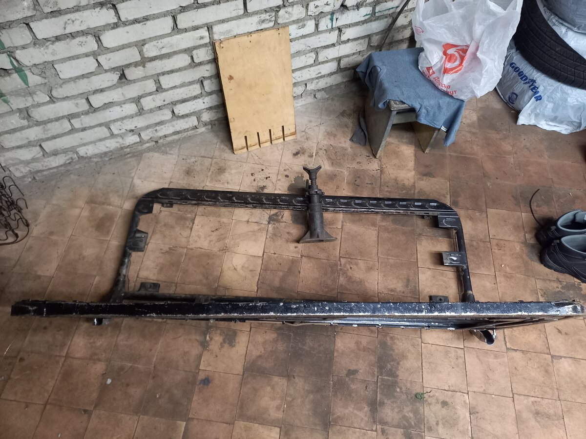

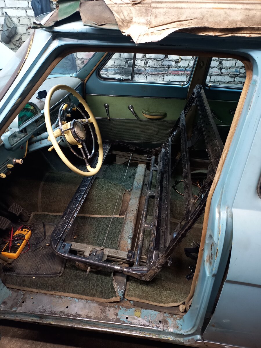

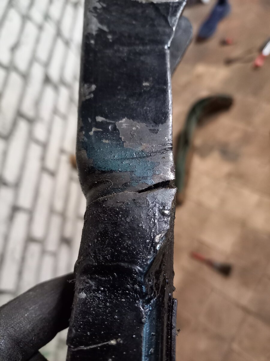

Вышеперечисленное по сути мелкие улучшения.Кочерга механизма кпп на которой висит датчик з.х. схожа с победовской. Премник с механической памятью, но по прежнему имеет два диапазона. Да, коробка с трасмиссионным ручником. За счёт его присутствия чуть другие потроха. Мост конечно другой.Поставить воющий мост довоенного "форда" на новую машину это как то не очень. Кузов по тому же принципу что и у победы. Лонжероны (а они у волги очень похожи). Крепятся так же. Усилены крепления к моторному щиту.
Ноги все равно оттуда растут, наследие капитана окончательно затерлось ближе к 24ке. Это не хорошо и не плохо, как есть.
Что то местами получилось и хуже. Каркас переднего дивана плохо воспринимает нагрузку от любого веса, трещины везде.
