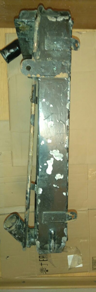

Еще один медно-трубный проект.

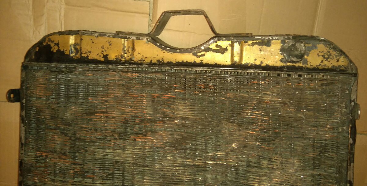

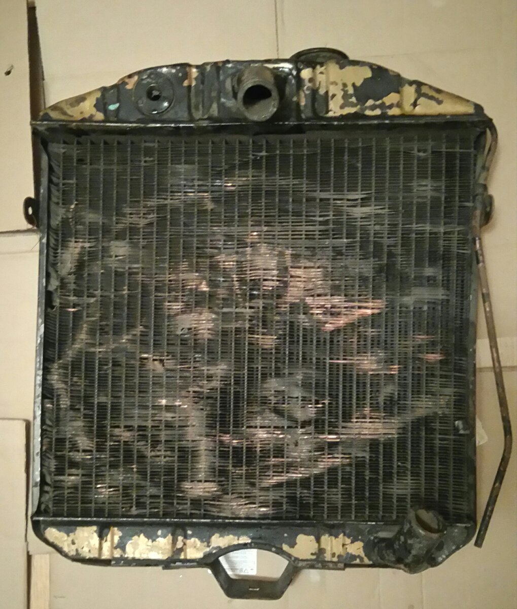

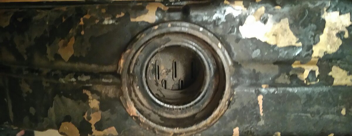

Купил новый победовский радиатор. Муха не сидела, но хранили его не аккуратно. Есть вмятины на верхнем бачке, соты замяты. Все исправимо. Себе хочу переделать радиатор под ранние жалюзи. Для этого нужно распаивать и делать в бачках закладные.
Сделал опрессовку. Ничего не сифонит. Потрошить рука не поднимается. Заводские швы. Решил этот радиатор на продажу сделать, а для переделки другой найду.

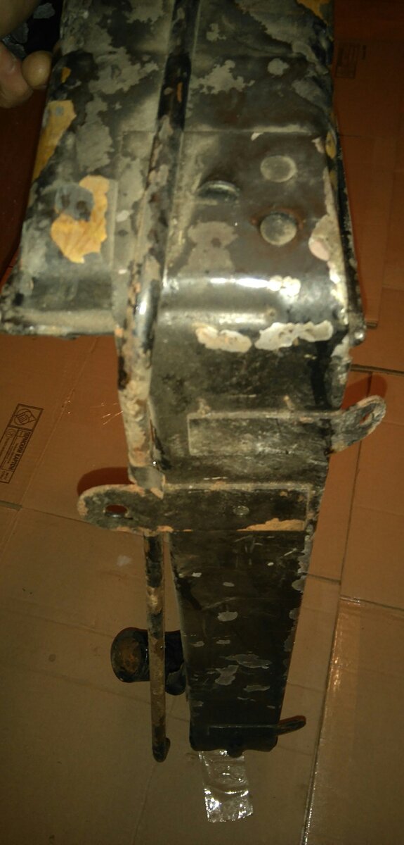

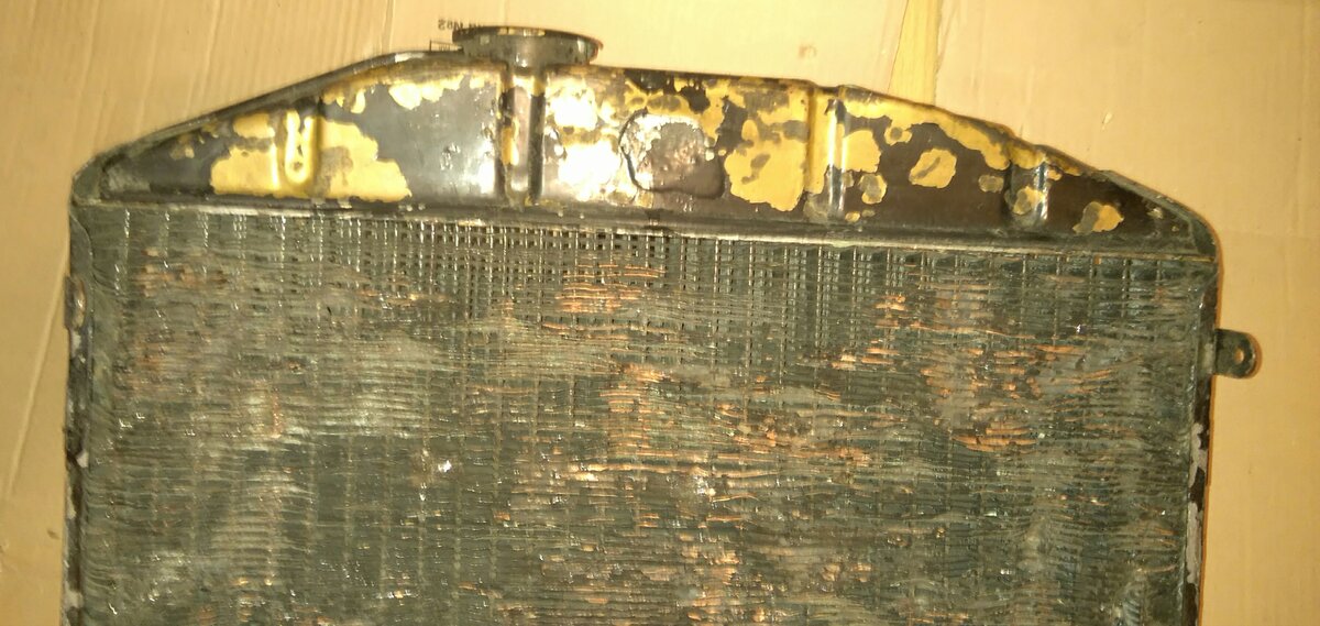

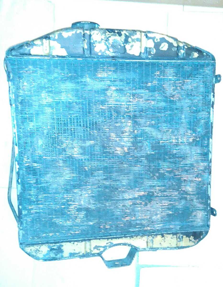

Ещё фото исходника

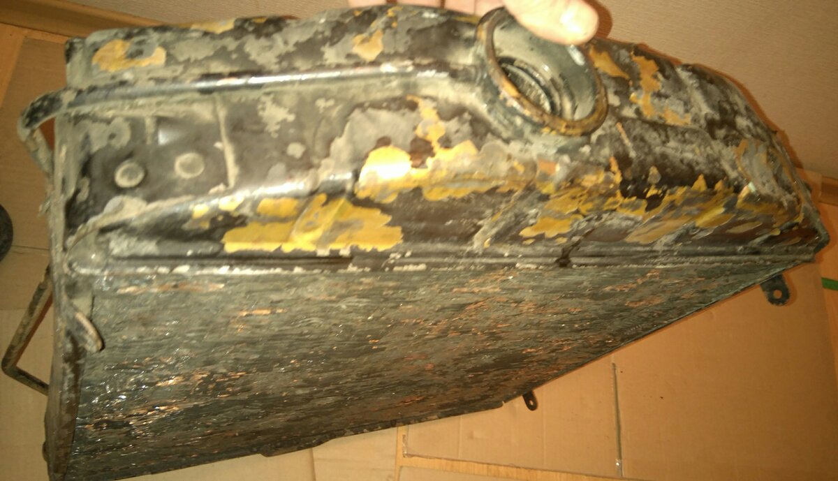

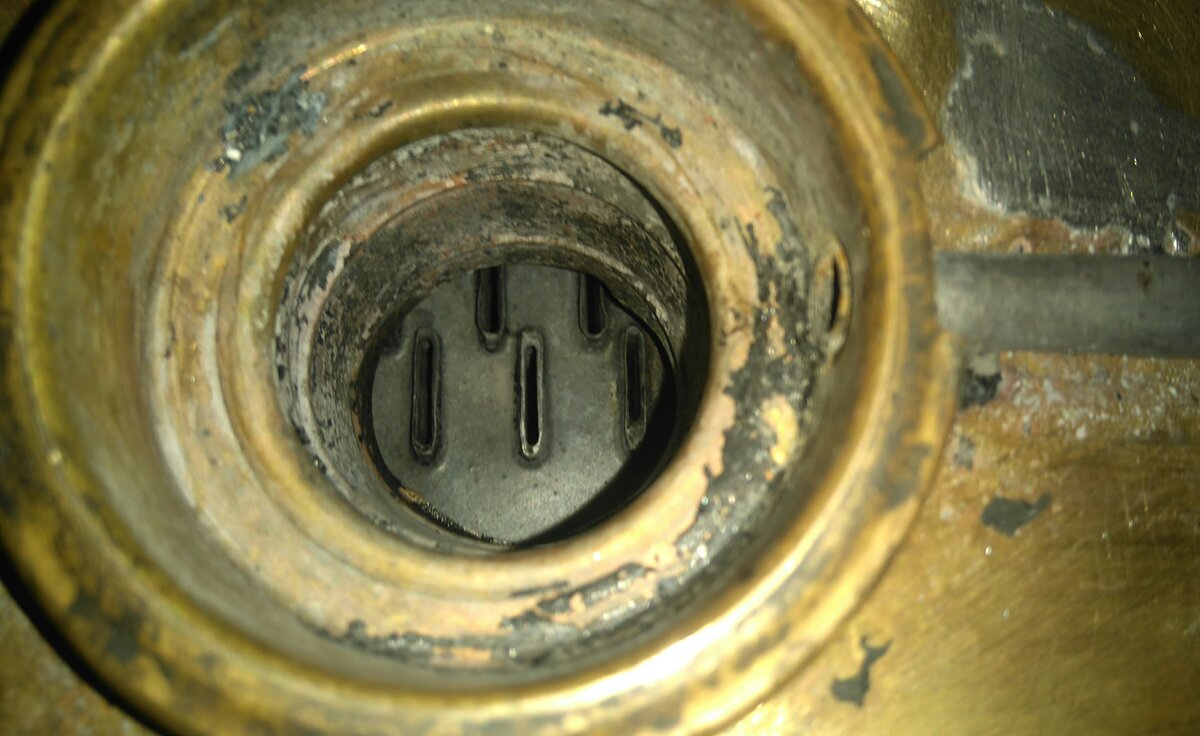

Залил едкий натр, промыл. Надо сказать, что грязи не было. Ну, так, для порядка.

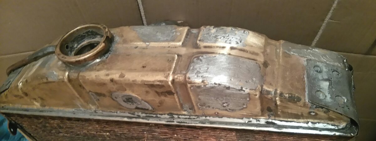

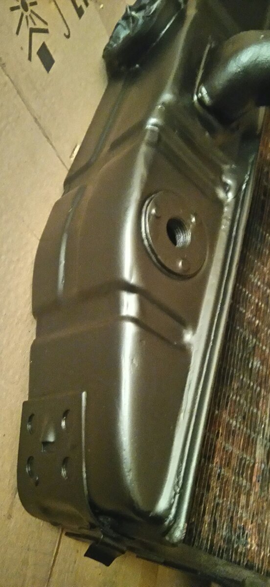

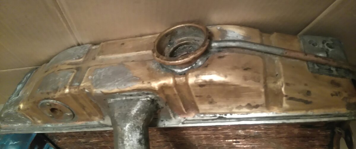

Удалил краску гелем-смывкой. Вытянул вмятины обратным молотком и выравнял припоем. В первом приближении выглядит так:

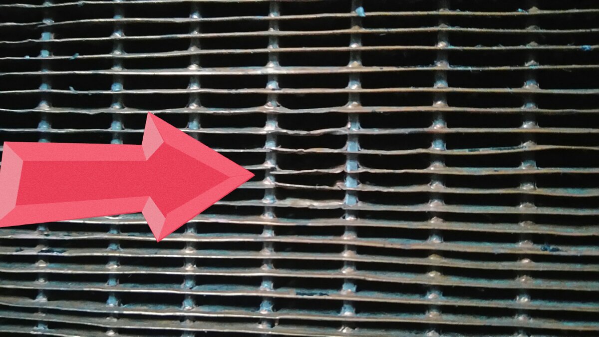

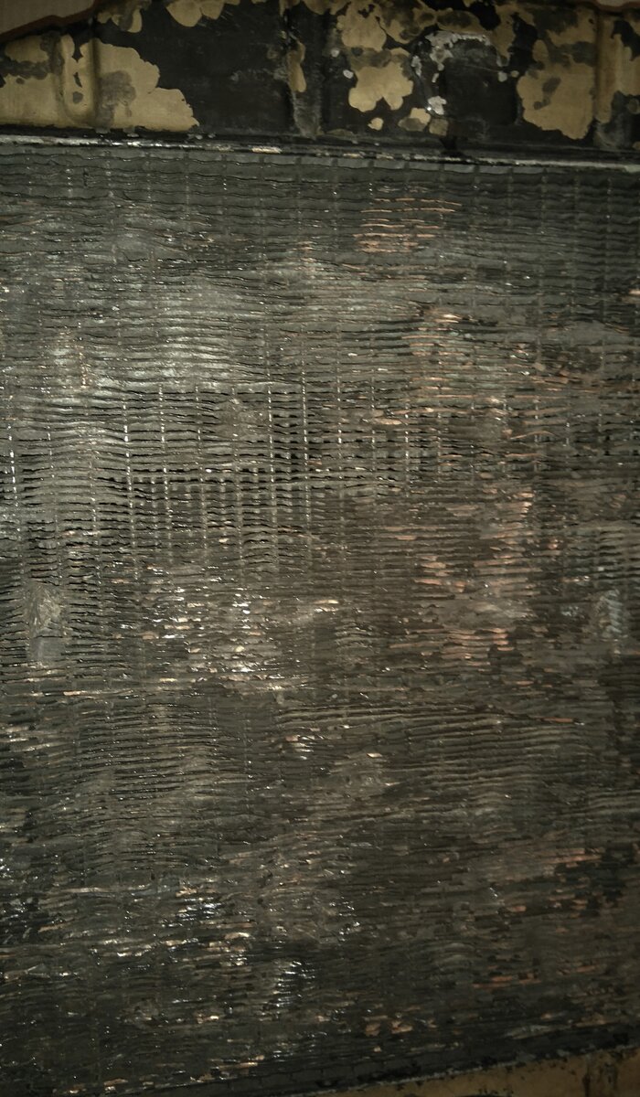

Выпрямил соты

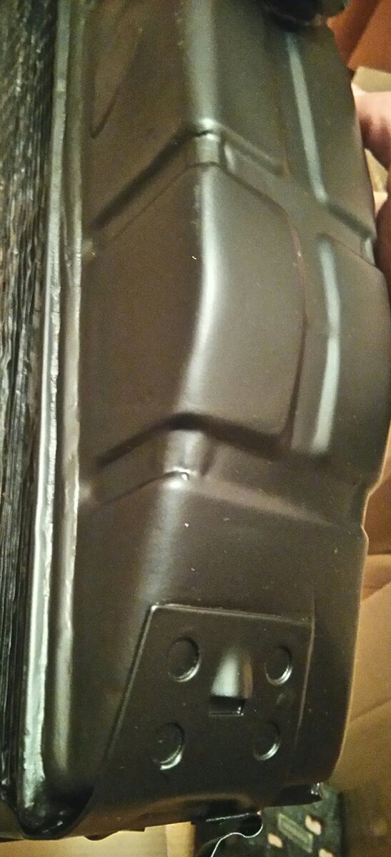

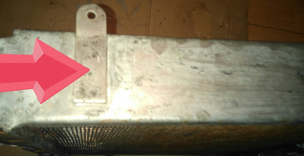

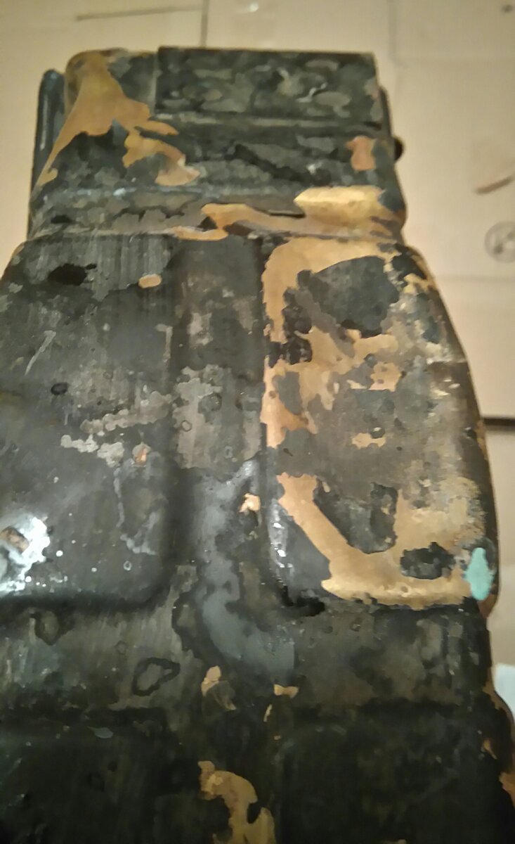

Первично грунтанул бачок. Вот так выглядят заводские швы!

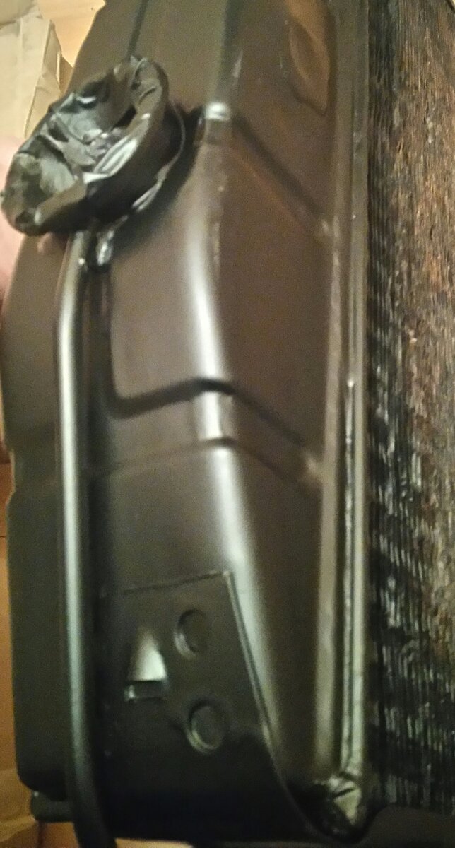

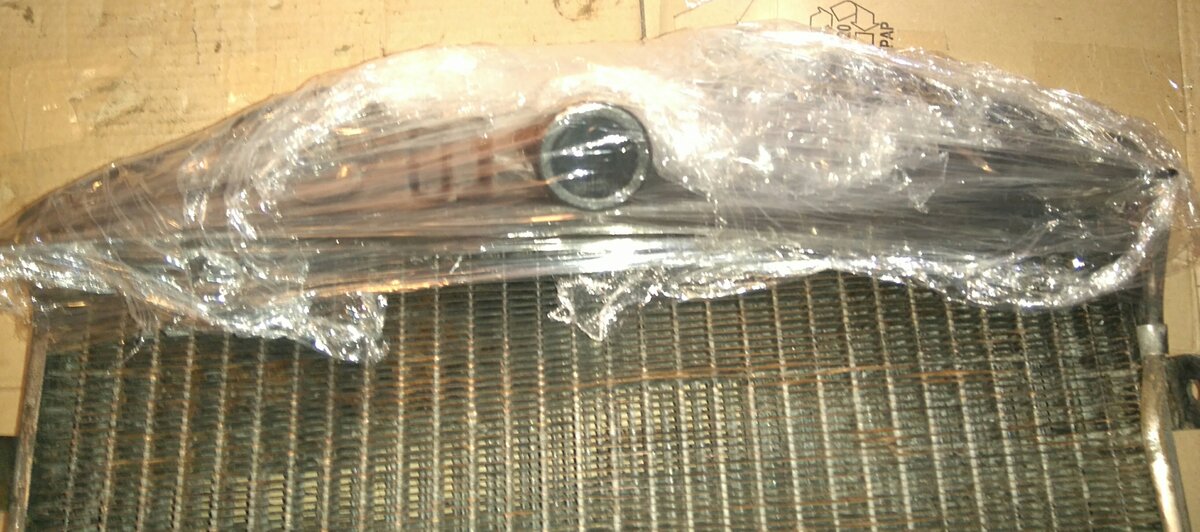

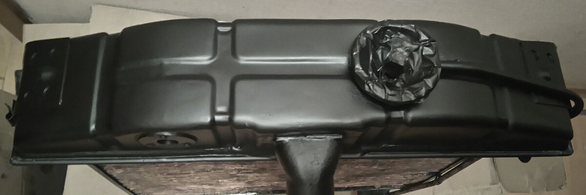

Продолжаю в свободное время готовить к покраске заводской радиатор. Потихоньку, в удовольствие.
Загрунтованный верхний бачок стерилизовал упаковочной пленкой чтоб не царапать

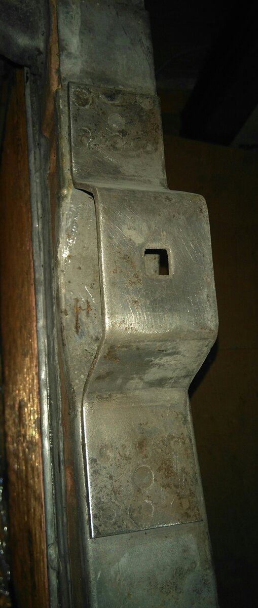

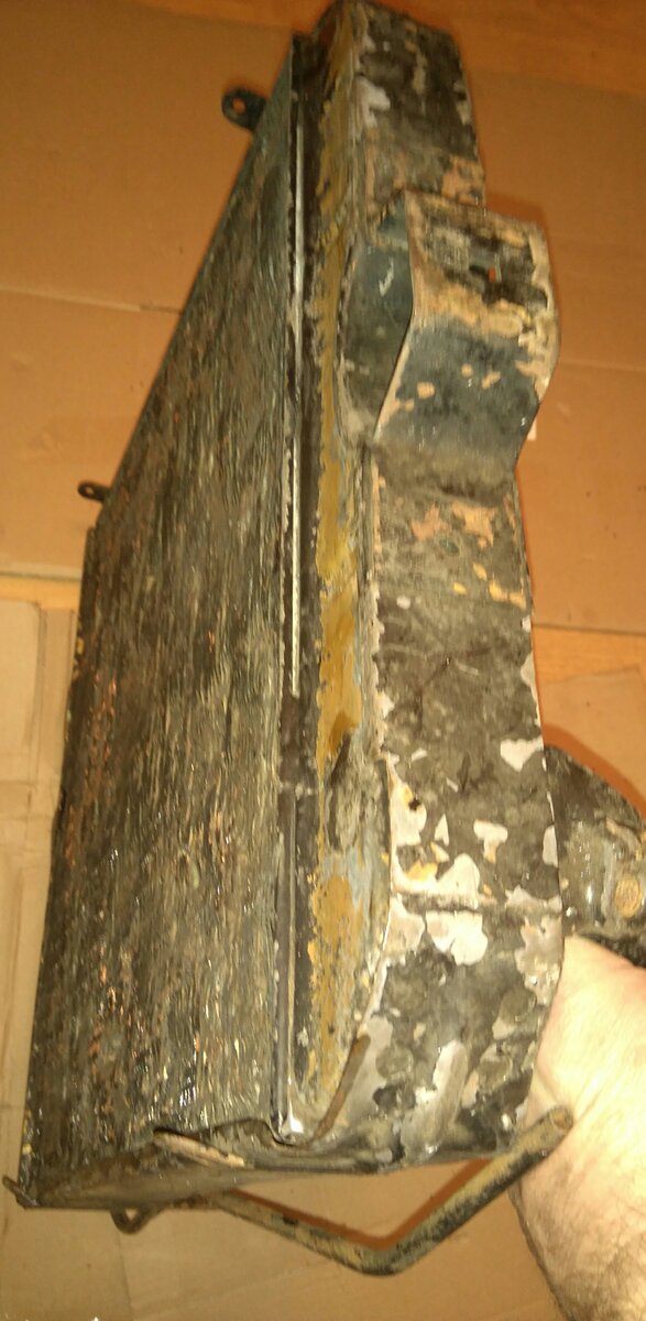

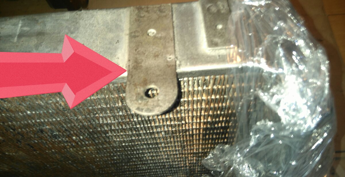

Нижнего кронштейна не касался болт крепления. Аки девственник.

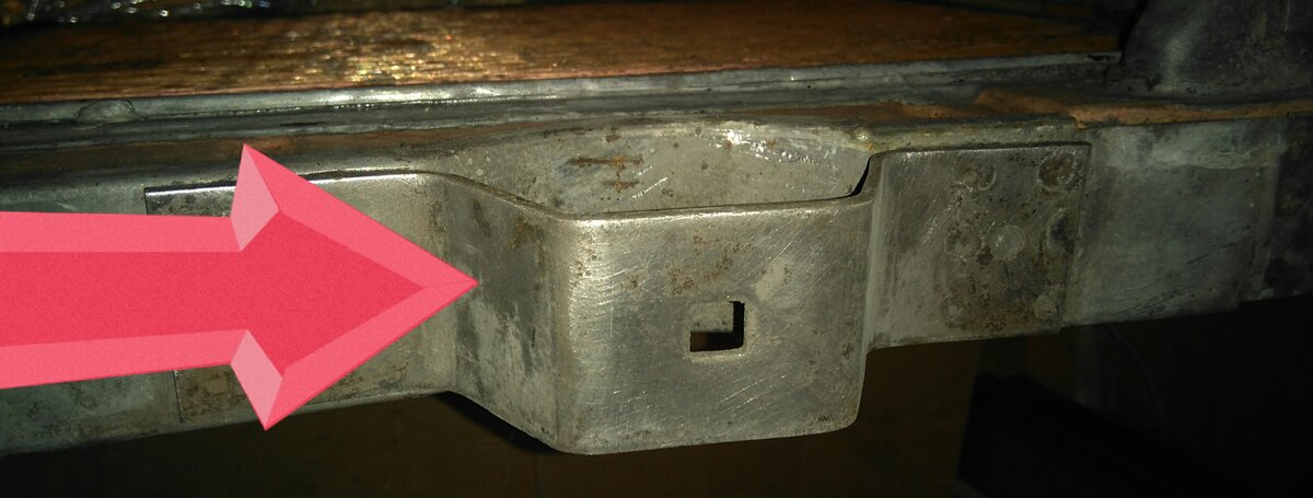

Интересное наблюдение. На заводе саму рамку цинковывали, а петли крепления радиатора, жалюзи и кронштейн крепления радиатора приваривали неоцинкованными. Красили без грунтовки. Вот они внизу как правило гнилющие.

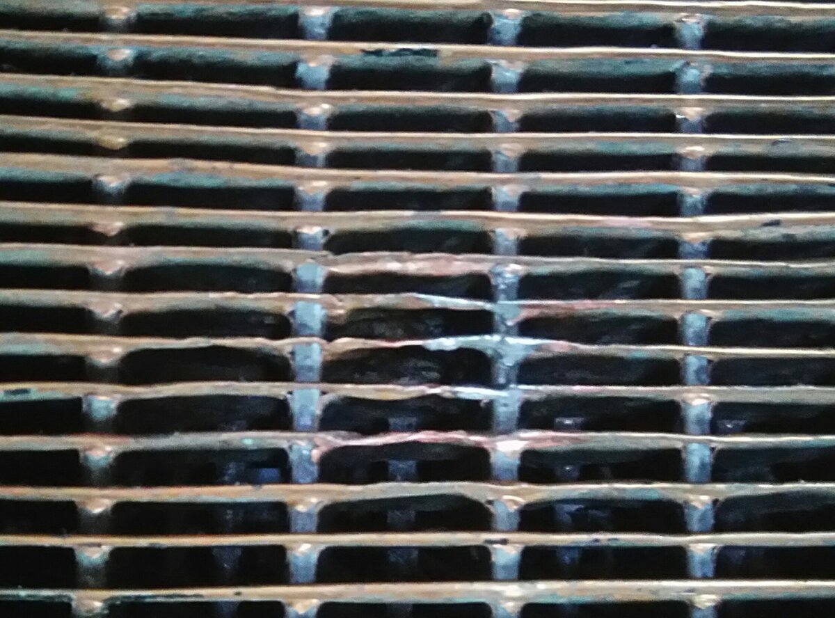

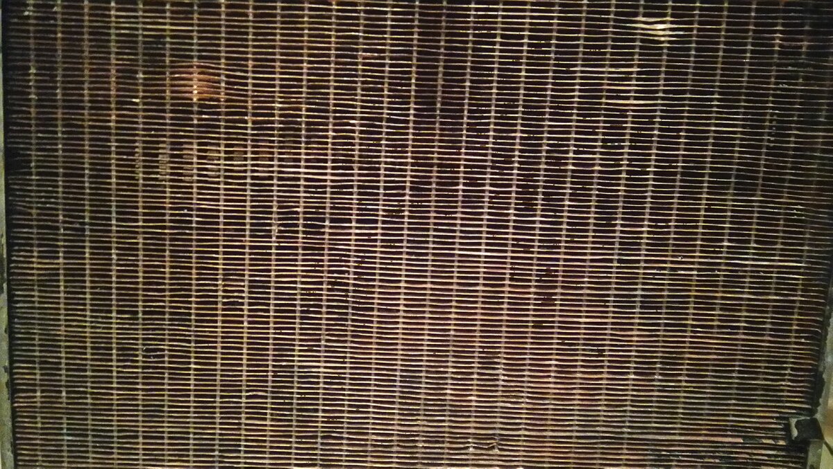

Немного мелких извращений. Соты во многих местах были замяты. В процессе выравнивания получились разрывы. Как здесь:
Победит
23.06.2011
1 990
2 191
60
Москва, СВАО
Особо ни на что не влияют, но решил полечить. Подпаиваю

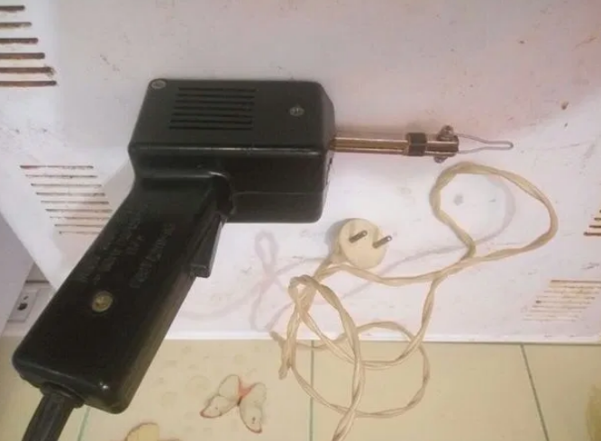

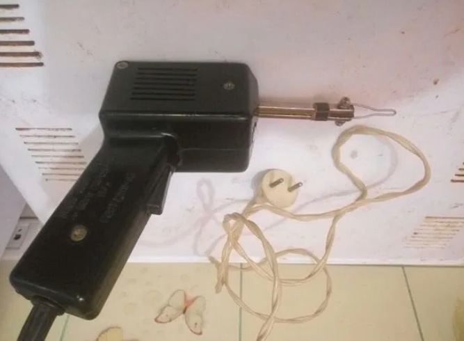

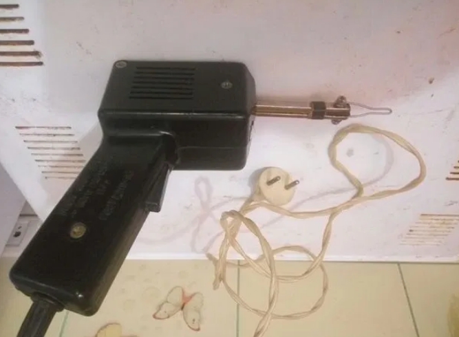

Для такой работы,хорош импульсный паяльник,примерно такой:
