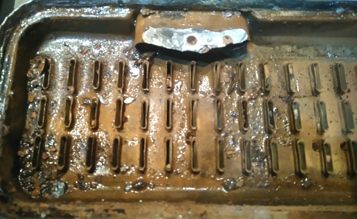

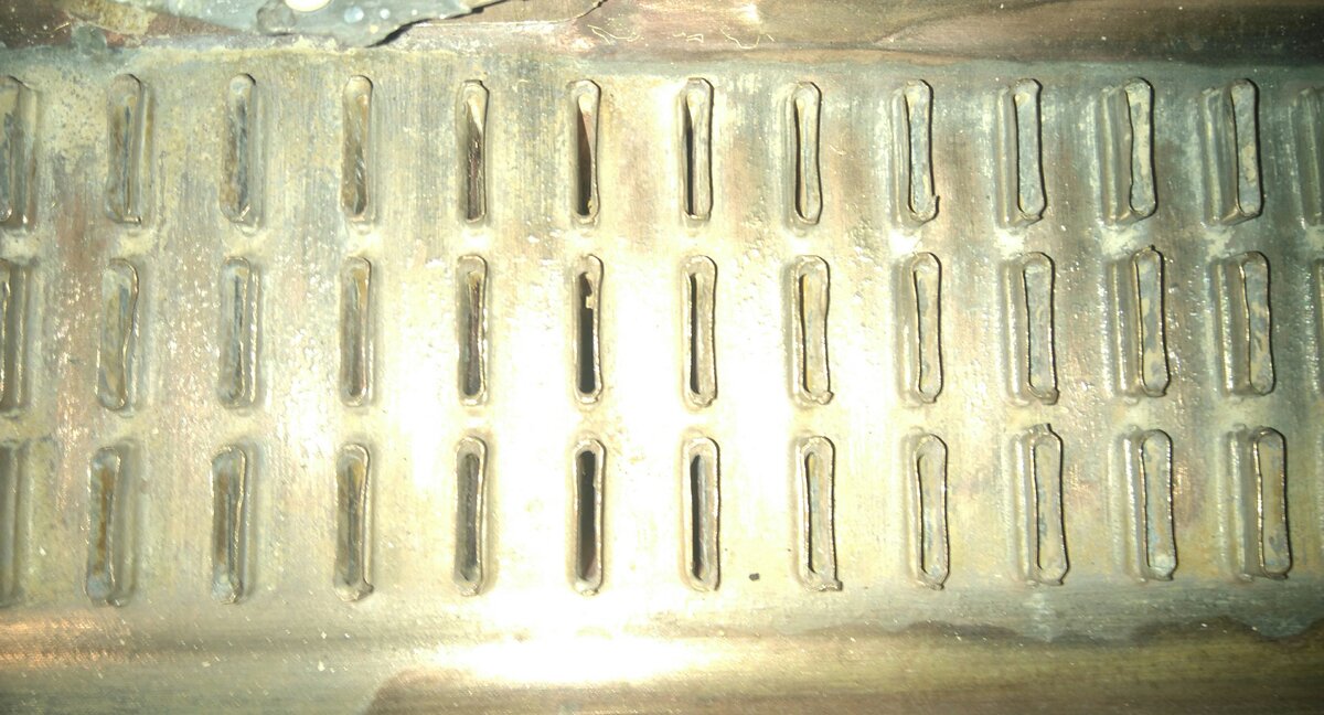

Шомполовал, промывал. Отложения выходили в избытке
Победит
23.06.2011
1 990
2 191
60
Москва, СВАО
Итог водно-шампурных процедур

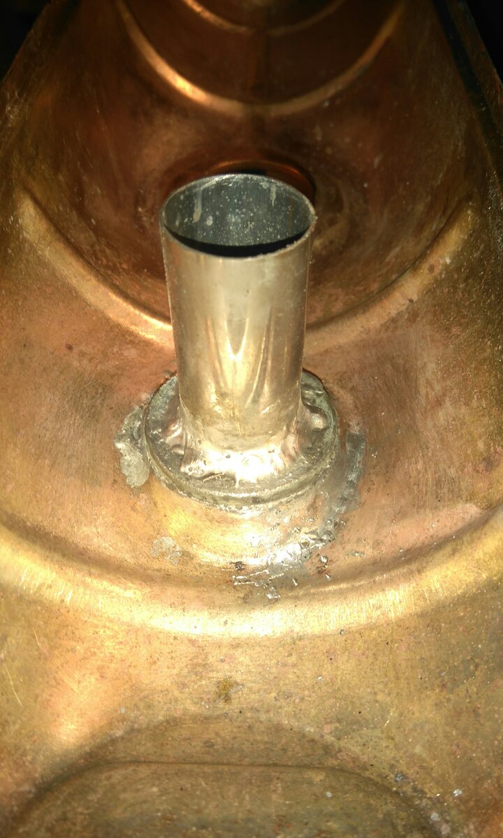

Припаял гламурную защиту датчика температуры

Нашёл подходящую хромированную трубку. Должна подольше жить

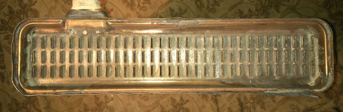

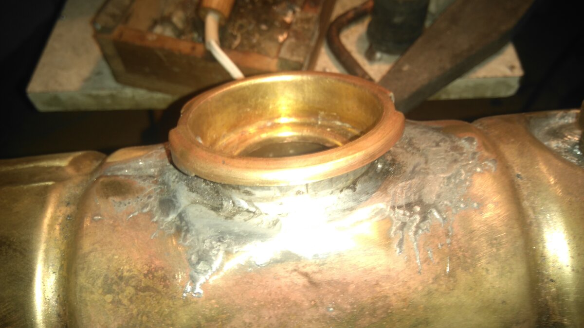

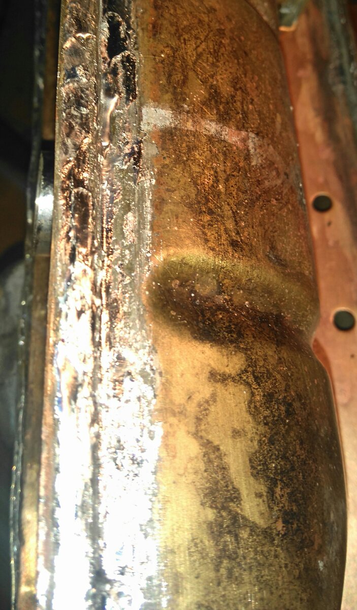

Залудил все поверхности. Делал это паяльником на 100 ватт с использованием флюса на основе канифоли, растворенной в спирте. Не скажу, что быстрый процесс. Хорошо лудится только на идеально очищенной поверхности. Попробую в следующий раз буру.

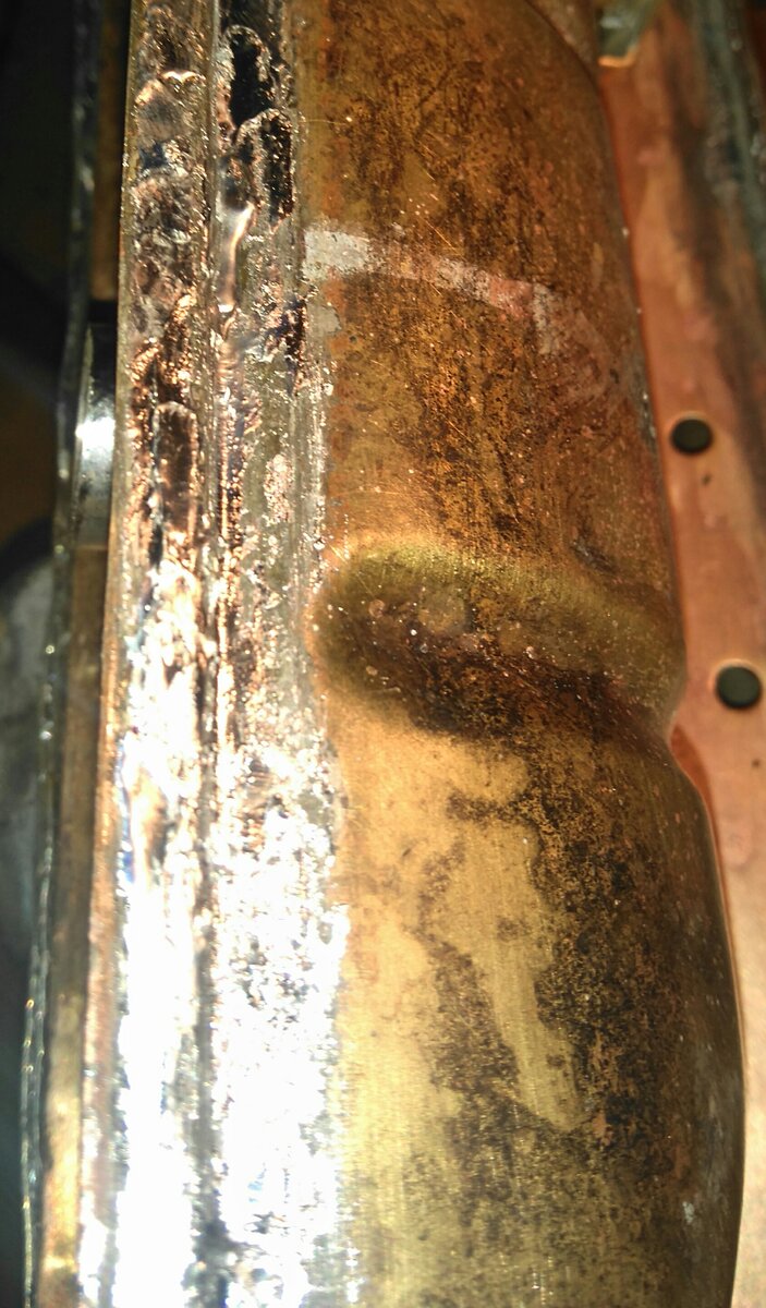

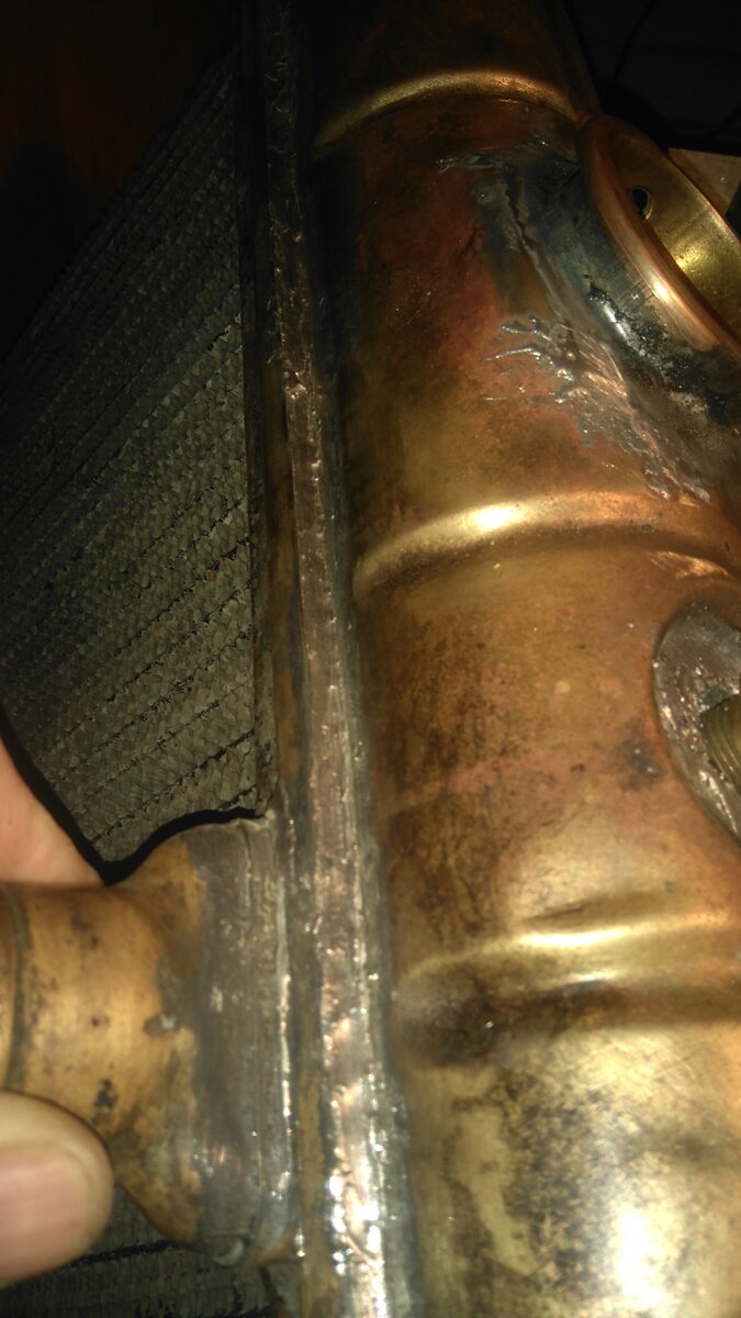

И вот женитьба бачка и радиатора. Воткнул, обстучал по кругу. Мокрую тряпку на соты. Горелкой прогрел место. Большим электропаяльником плавил пруток по кругу. Потом горелкой по кругу, чтобы припой глубже проник. Далее электропаяльником проходил шов с добавлением припоя. Шов итоге получился, конечно, не идеальным как на заводе, но и не ужасно корявым

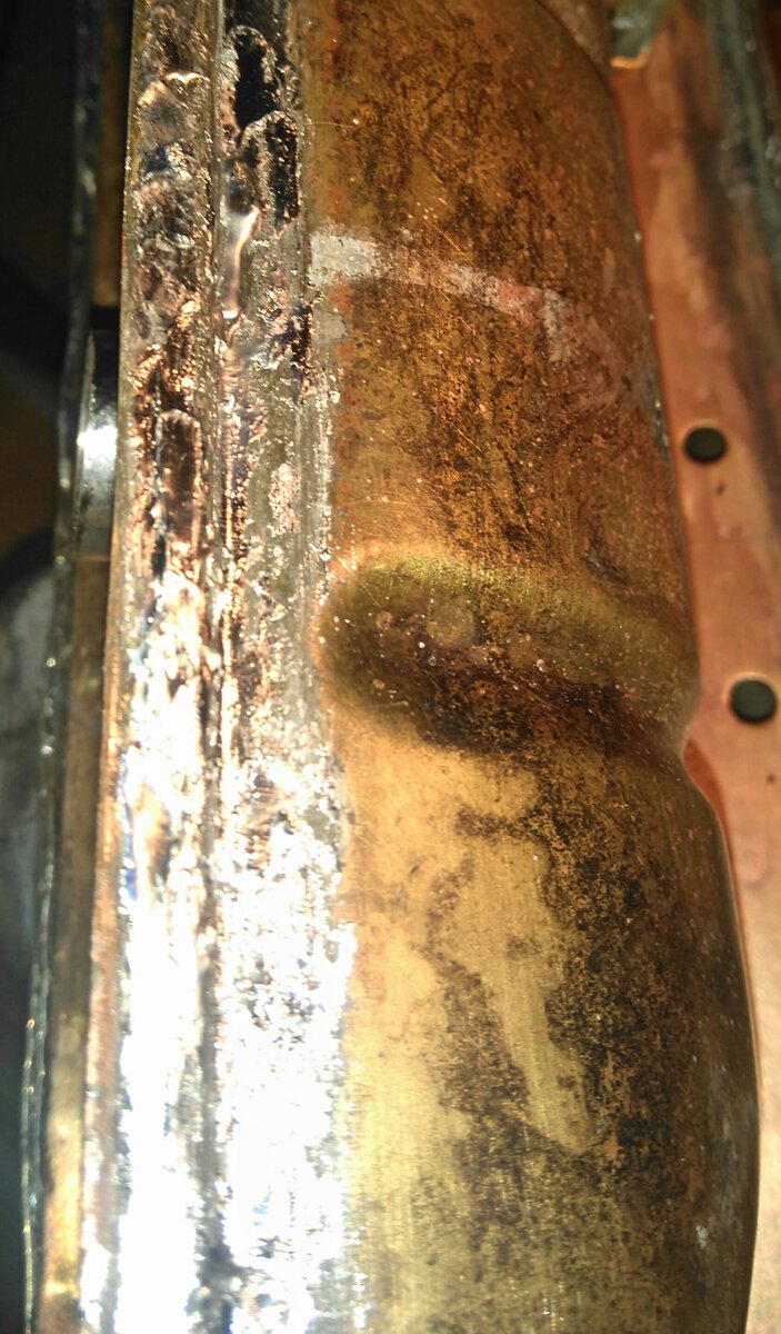

По окончании пайки залил воду. Пара текущих мест выявилась и и течь горловины. Исправил.

Сергей, еще пару-тройку таких радиаторов и после приобретения необходимого оборудования, будешь готов к расширению ассортимента, ремонт интеркулеров и кондиционеров. Аппетит приходит во время ед,ы.

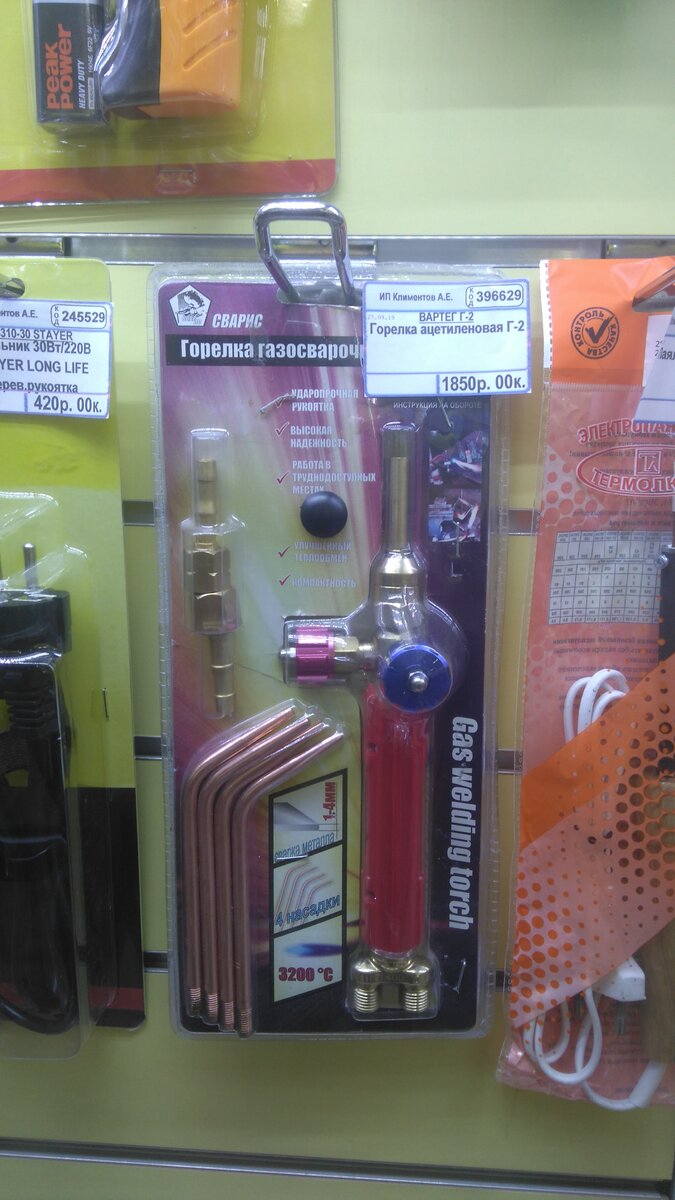

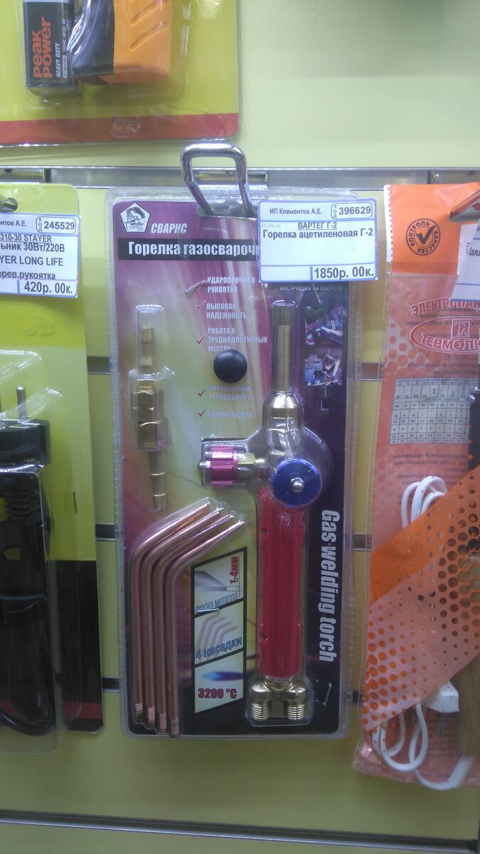

К оборудованию уже присматриваюсь. Уже очевидно, что нужна горелка с тонким пламенем. Сегодня в магазине смотрел такую:

Пламя должно быть не столько тонким, сколько мягким. Старое название такой горелки ФЕФКА. Работала на основе горения паров бензина. Меня старый дед- медник когда-то учил. Система работает как кальян.
Ни какая канифоль и тем более бура при пайке радиатора не применяется. Только травлёная соляная кислота 50 на 50 с водой, можно ортофосфарную кислоту ещё. С канифолью непропай 100%, от большой температуры горит. Применяется для пайки радиодеталей и лужения мелких проводов. Очистить можно только механически или спиртом. Бура для пайки высокотемпературных припоев типа латунь, при температуре от 600 градусов. Создаёт стеклянную поверхность на которую оловянно-свинцовый припой низа что не прилипнит. Смыть ничем не смоешь а механически удаляется очень тяжело. Применяется в основном для ацетиленовой пайки, которая в свою очередь для пайки радиаторов не применяется.
Горелка такого типа, это очень полезная вещь, особенно для соединения тонкостенных труб и деталей из цветных сплавов.
Честно говоря, при пайке бачка кислоту паяльную применял местами. Реально припой лучше заливается.

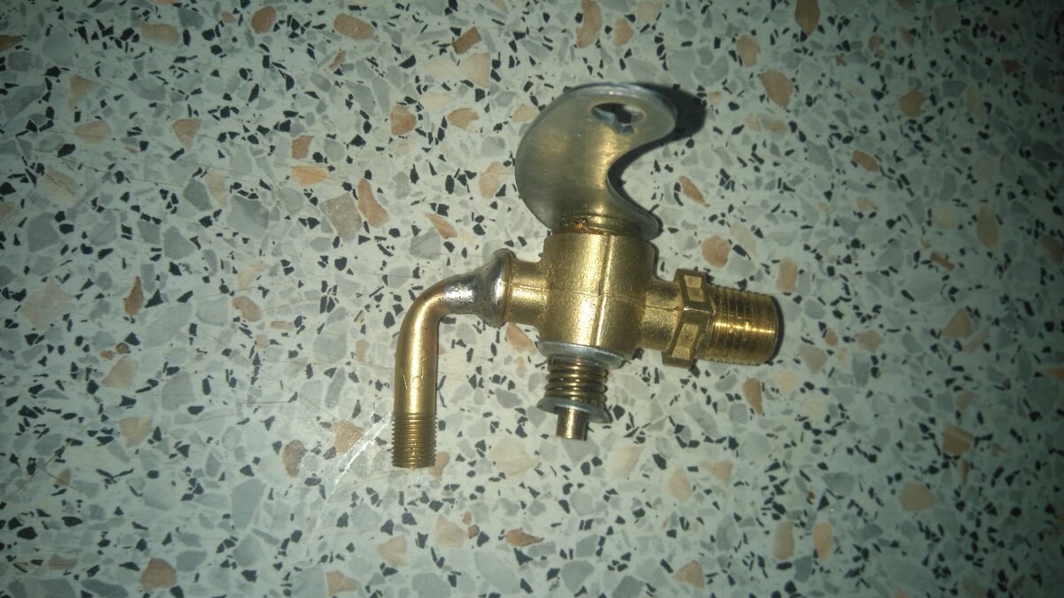

Для опрессовки сделал такую приблуду. Припаял к кранику сосок.

Теперь ничего доказывать не стану. Только видел, что дед всегда брал СОЛЯНКУ, молотком разбивал старые карбюраторы, и бросал их в кислоту. и так до тех пор, пока она не "наестся". На счёт разведения водой, никогда он этого не делал. А вот после пайки, сразу промывал спаянные части. И всегда приговаривал, что чем лучше зачистишь, тем легче спаяешь. Металл зачищал до состояния новья. Щётки делал из тормозных трубок, и металлических тросиков. У него всегда олово само липло к латуни и меди.
Да тоже начинал травить карбами и бензами но ввиду присутствия в сплаве алюминия и марганца процентов 30 кислоты уходит с осадком в отходы. Травлю только чистым цинком. Но иногда попадается беленький порошок травлёной кислоты, просто добавь воды и готово. Раньше тоже паял чистой кислотой, пока не прочитал умную книжку (справочник паяльщика). Но это было в далёкие совковые времена, ни автора ни точное название убей не вспомню. Разбавленная кислота лучше проникает, и промывать вобщем-то не обязательно. А на щот зачищать лучше, это он правильно говорил. Но только одними металлическими щётками хорошо не зачистишь, нужны всевозможные крючочки и скребочки. Которые я делаю из старых полотен по металлу.

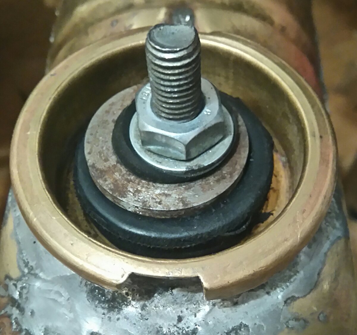

Соорудил хитрую пробку на горловину. Сайлент-.блок, подходящий по размеру, зажимается болтом, и получается отличная герметичность. Пробка сыграла со мной шутку. Сделал пробную опрессовку. Увидел пару дырочек по шву и немного сифонило через пробку. Решил снять пробку с горловины и уплотнить с внутренней стороны. Как-то давление остаточное не стравил... В общем, стал откручивать, и она как из бутылки Шампанского вылетела с хорошим хлопком, чуть не обделался от неожиданности
