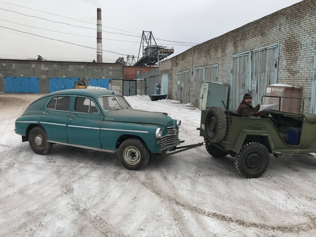

Брал такую... родная КПП, двигатель 69 на документах:

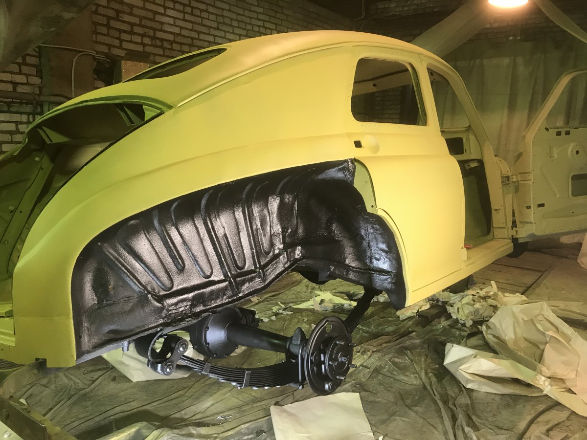

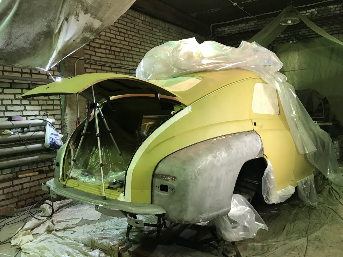

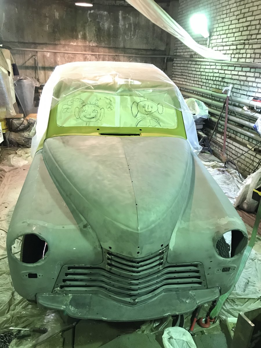

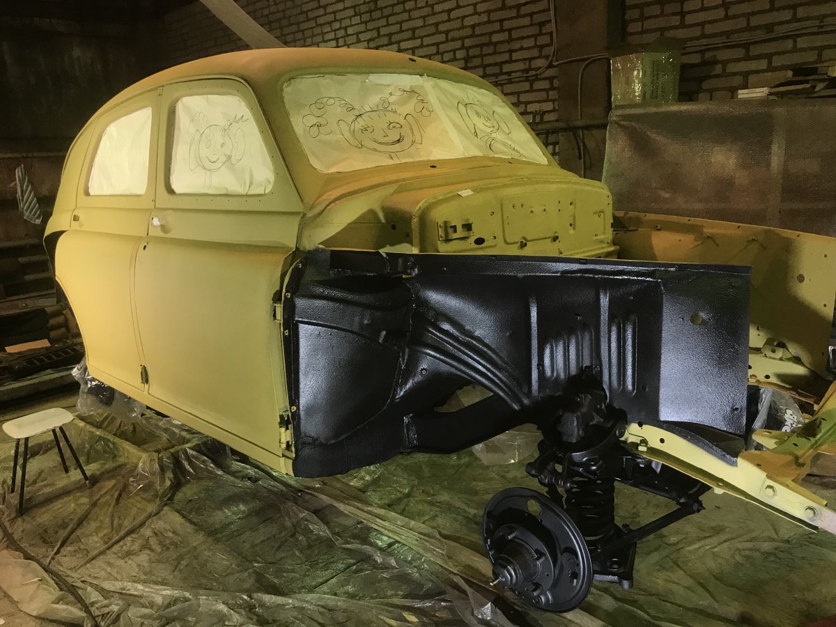

Делаю кузов сам. Уже в работе 1,5?года. Потратил порядка 700 тыс на материалы и запчасти и только такое состояние:

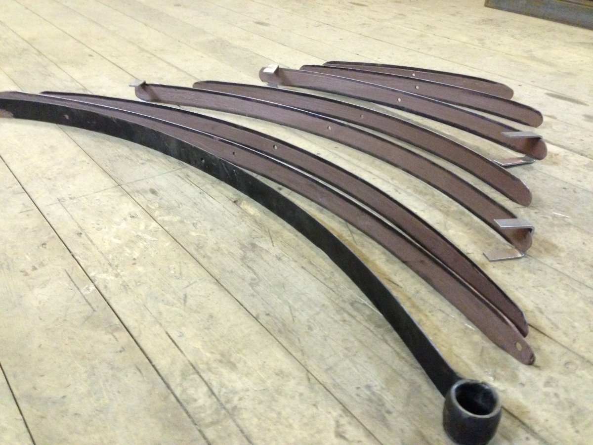

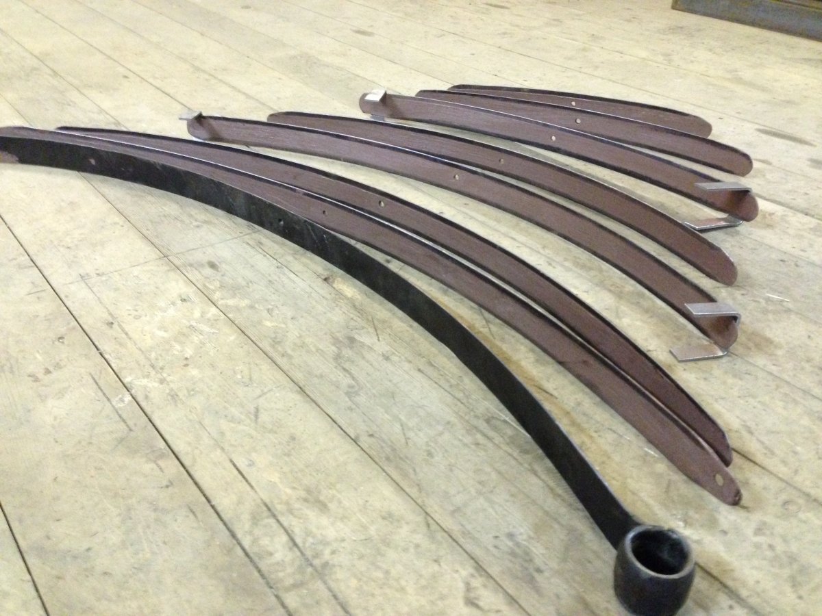

Извините за отрыв от темы, но зачем красить рессоры?

Сейчас не приложу фото, но в мануале написано про то,что рессоры должны быть смазаны, проложены антискрипом и упакованы в чехлы. Поэтому меня аж трясет, когда виду "идеально восстановленные" автомобили на авто.ру с окрашеными рессорами без чехлов.

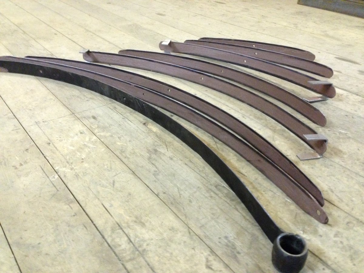

Так а в чем проблема покрасить и сотворить процедуры смазки и одеть в чехлы???
Краска будет мешать ???
Процесс коррозии идёт своим путём и тянет за собой все окислы... и вы хотите сказать , что эти окислы менее страшны рессоре, чем частицы краски??
С уважением.

Красил и смазал ликвимоли с медью)
можете бросать камни но так мягко и защищено от коррозии.
