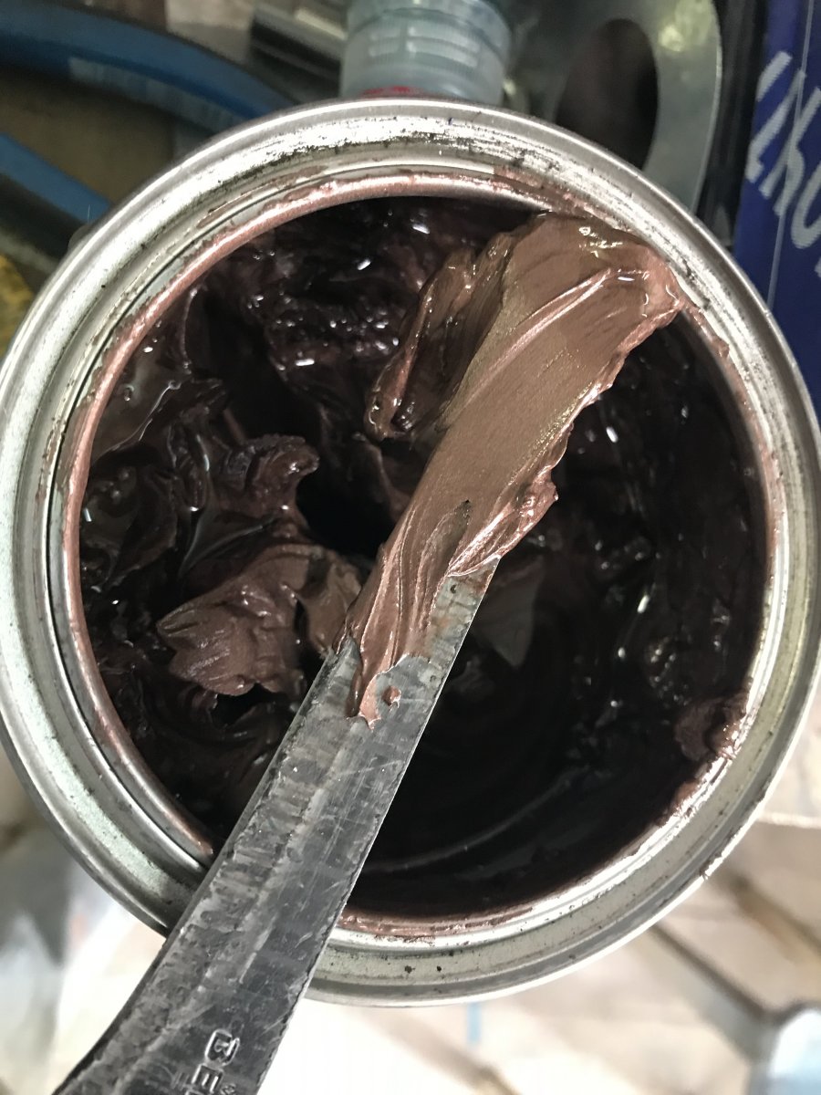

Маликот используется для смазки резьб и прокладок, что бы не пригорало. Выдерживает высокую температуру. Раньше для тех же целей разводили графитный порошок в воде. Только графит - тот же алмаз, поперек чешуек очень твердый и продавливает даже чугунную поверность
