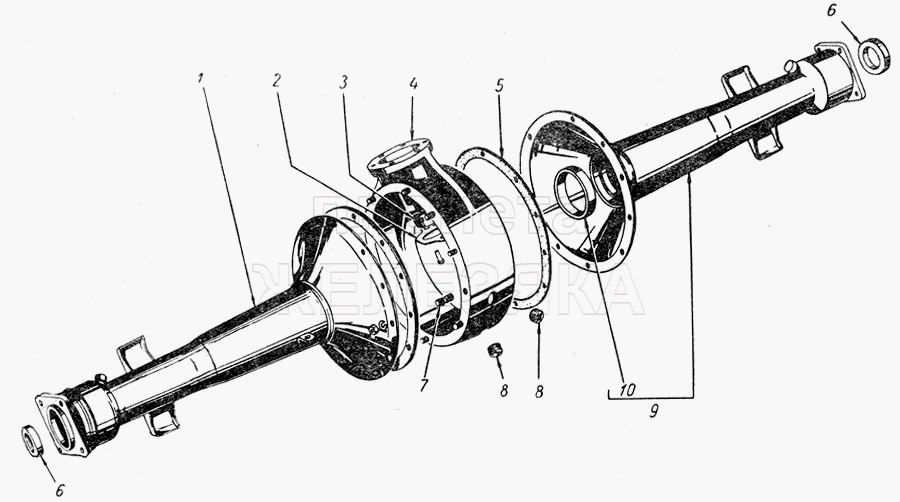

Такоой подойдёт?
А фотки разрезов мостов есть в основной теме viewtopic.php?f=17&t=6544&start=25
