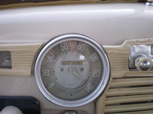

да, спидометр завышает из за КПП от 24ки, но всего на 13 процентов)))) измерял как то на ралли "Метелица";)
