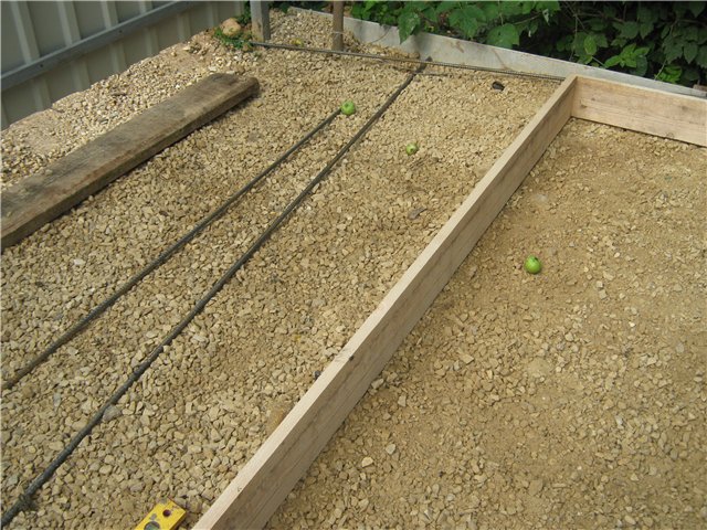

Лучше делать дорожками. С опалубочными перегородками. По ним прошелся доской и ровная поверхность. Две дорожки (через одну пустую) сделал, Перемычки убрал, залил дорожку. А ровняешь доской, по двум залитым,как направляющим.
Примерно ка на фото. Арматуру желательно связывать обожженой вязальной проволкой, потому что если вдруг будет перекос, то ее не сложно будет подправить. А сваренные прутки будет уже сложнее.
классно :D :D :D так и буду делать а вынимать когда доски и с щелями что делать потом цементировать.?

спасибо за совет..тоесть мне можно лить квадратом 3х2 потом дальний 3х2 и последний середина 3х2, а после снять 2 перегородки..правильно понял.
Про афиширование...что уж так буквально все воспринимать....
Я стал бы делать две дорожки по 6-1 , а потом среднюю. Перед последней заливкой можно убрать перегородки.
Просто более 1.5 метров труднее ровнять правилом. А 1метр очень удобно.
точно приму на заметку. спасибо
