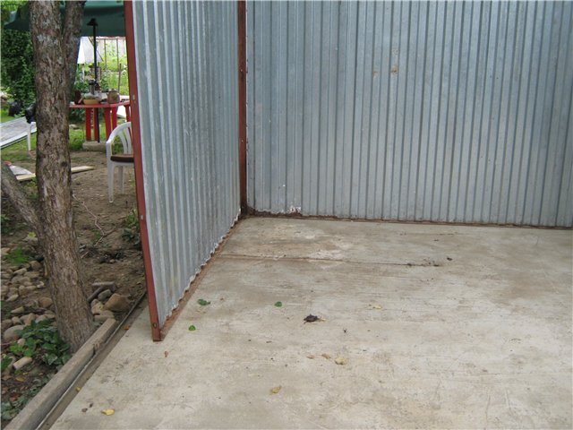

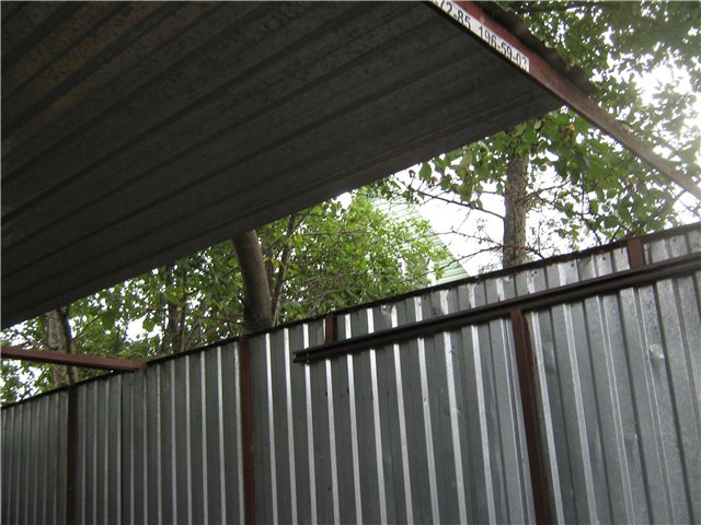

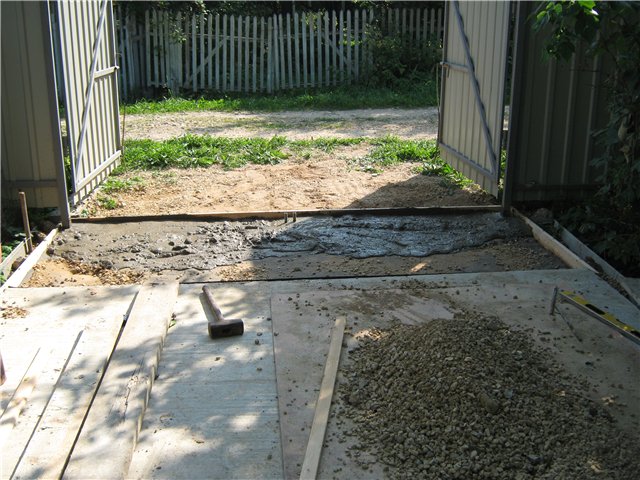

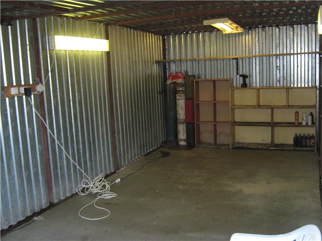

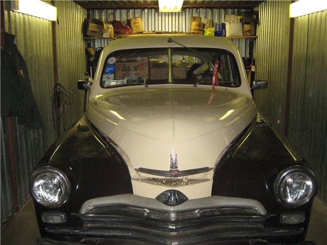

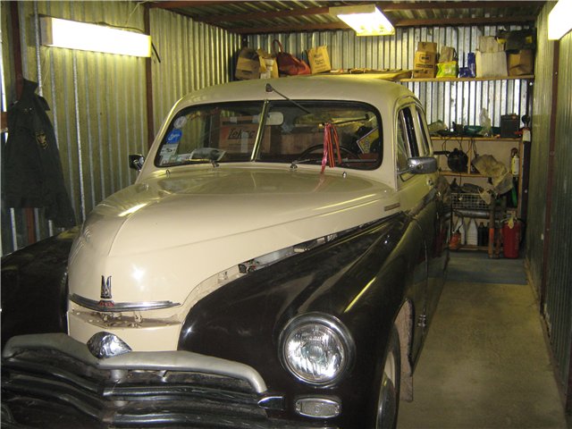

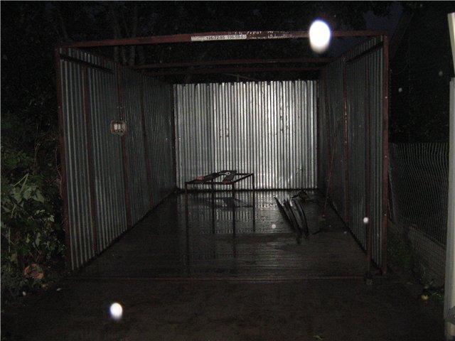

вот что получилось в итоге. на полученный фундамент поставил ракушку и сделал заезд с дороги тоже бетоном.
Домик для ПОБЕДЫ

Здорово! Можно, если не секрет бюджет строительства? А то моя машина пока без домика.

1.бетон мешалка куплена давно была
2. цемент 15 мешков но потратил почти 10 360руб м-500
3. песок и щебень 2 ЗИЛа не полный кузов 6,000р(за все)
4. сетка сварная 20х20 ячейка размер 3х2 3 шт. 300руб.
5.опалубка доски 2 сорт 150х25х6 доска 3 шт. 150руб.
6.рубероид 2 рулона 250руб.
цены за 1 единицу
вроде все не считая пива 3 бутылки по 1,5л 87руб.
примерно так, я думаю это не дорого, залили за выходные в двоем.

А сам пенал почем? Да цены приемлимые, а песок уже есть, я когда сортир копал 3 куба песка вынул( у меня песчаный грунт)

пеналы сейчас дешёвые или их просто выкидывают или отдают надо поискать и найдете...
вам наверно проше построить из дерева и обить железом выйдет дешевле и меньше хлопот чем с ракушкой..
