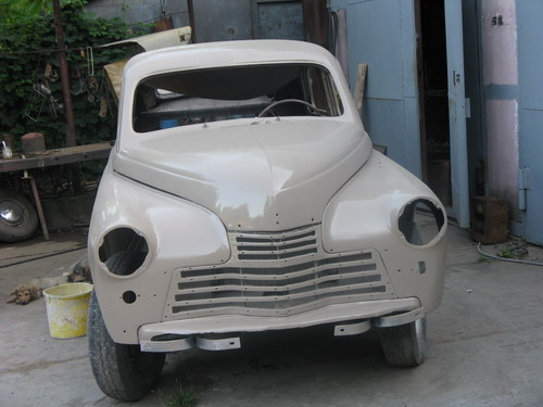

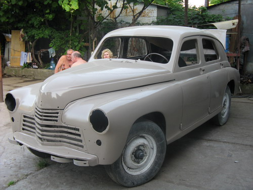

Дело движется к завершению.
Уже куплена краска.
На ближайшей неделе покраска.
Маляр сказал, что покрасил сейчас для того чтобы увидеть возможные изъяны.
Потом снова зачистят кузов и машинка будет красавицей...

Нет, ну надо ещё выставить капот.
Задний багажник...
салон...
Здорово и правильно! Маляр не ленивец!Я тоже всегда так делаю.
однозначно правильно, долгий но верный путь получить идеальный результат - проявка поверхности пробной окраской. Заодно и оттенок проверяется окончательно в полном объеме.

Вопрос. Как лонжероны равнял? Вижу что прилегание крыльев к дверям близко к идеалу. :)

Ну,уже вырисовывается машинка! Только незабудь капот и т.д. выставить перед покраской,а не после. :wink:

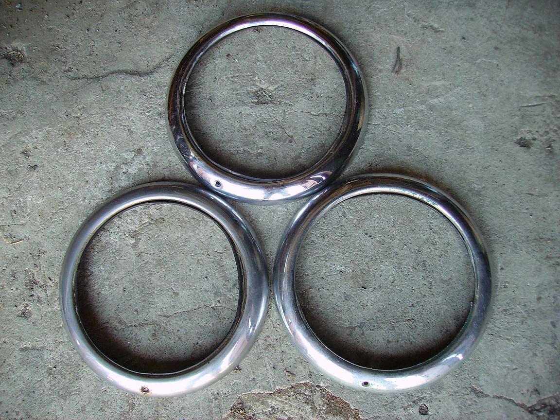

А подфарники на передних крыльях какие будут стоять? Для крепления родных по-моему не хватает отверстий под винты, лучше все сверления проделать до покраски.

Да,действительно отверстия под подфарники не те.Похоже крылья с Варшавы.
У Варшавы свои отверстия, меньшего диаметра, хоть и тоже круглые. А вокруг них еще пяток маа-аленьких для крепления фнаря
10 114
35 010
Да,отверстие меншего диаметра.У Варшава М20 отверстия крепления фонаря три,у седана тоже три.
10 114
35 010
Площадки под родных фонарей уничтоженые, сейчас момент,перед окончательной покраске их восстоновить.

alex147 сказал(а):
Может это под фонари М407 или УАЗ?
Стояли не родные фонари.
Будут стоять родные.
Проблему устраним.

Присоединяюсь к вопросу KRIVASS"а . Как были выровнены лонжероны и проемы дверей? :?:
