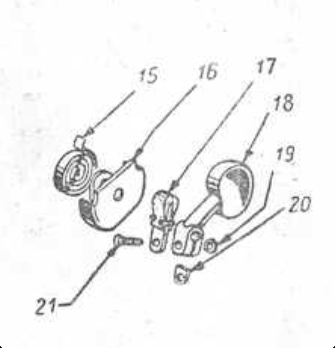

У меня биметаллическая пружина не работает от слова совсем. Груз с заслонкой вращаются свободно. На картинке положение груза соответсвует пол четвёртого и полшестого часа. А у меня груз на шесть часов, либо если на себя потянуть его, он упирается в выпускной коллектор и становится на 9 часов. Мотор сильно греется и кипит всë, и вода и бензин. Хоть снимай коллектор и выкидывай эту заслонку. Машина по докам 1954 года, какой не хороший человек поставил этот коллектор с заслонкой?

Греется машина точно не из-за заслонки. Мало того, груз болтиком крепится, и, видимо, просто провёрнут на оси.

В основании грузика установлено что-то на вроде шайбы, даже если болт открутится, грузик на оси не провернется

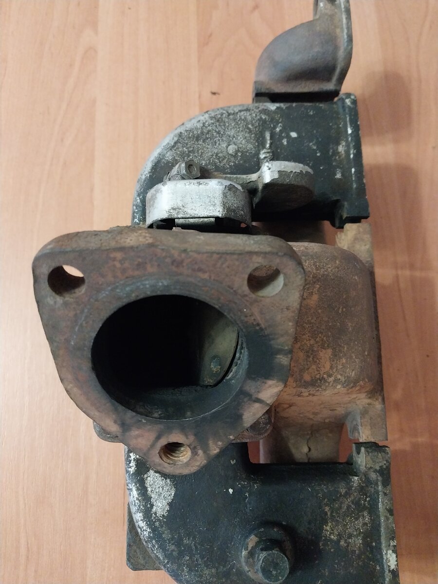

Могла заслонка отвалиться, она припаяна латунью, или пружина соскочить/лопнуть. Прежде чем откручивать коллектор советую снять механизм подогрева и покрутить заслонку руками взявшись за ось.
Это менее трудозатратно, и займёт меньше времени.

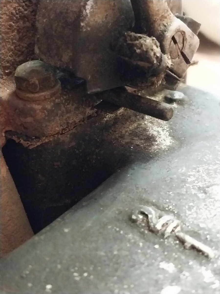

Сегодня специально достал коллектор (волею судеб их у меня три), посмотрел, как эта заслонка работает вживую. Она очень легко поворачивается, и пружина довольно уверенно удерживает ее в положении большого подогрева. Сегодня никуда не ездил, дождь был, но при первом же выезде проверю, опускается грузик при нагретом моторе, или нет

Большое спасибо Хисторику. Пардон конечно, но мне лучше лишний раз переспросить. На фото со снятым коллектором заслонка закрыта на зимнем положении?

На коллекторах с этими автоматами как такового нет положения зима/лето. Изначально там заслонка всегда стоит так, что выхлопные газы подогревают впускной коллектор. По мере нагрева коллектора в целом, а это произойдёт очень быстро, пружина сожмется и заслонка поменяет свое положение.
