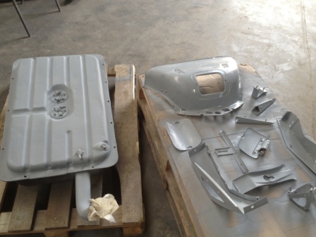

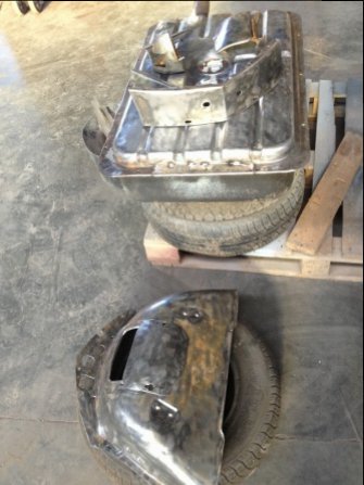

перед установкой залей внутрь поллитра обезжиривателя для окраска, если протечет - не ставь :p
если проверять бензином - то при обнаружении течи его оттуда для сварки/пайки просто так не удалить, а обезжириватель сохнет на лету)))

Бак до этого был абсолютно без течи, перед ремонтом машину заводил на бензине из бака, ничего не протекало, но совет дельный, обязательно завтра проверю!
Yura_Sv
26.10.2014
953
642
Все оказалось правильно! посредством полоскания бака, были обнаружены два места течи! Устранил!

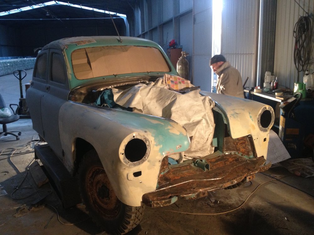

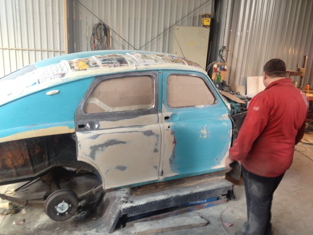

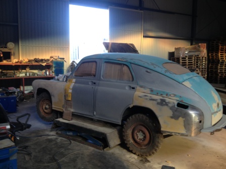

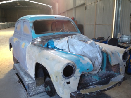

Выкладываю фото!

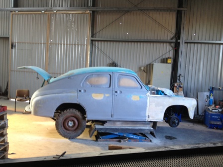

Шкурим-Варим-Шпатлюем-Примеряем-Чистим-Подгоняем-Ставим-Снимаем-Шкурим-Шпатлюем-Шкурим........
Yura_Sv
26.10.2014
953
642

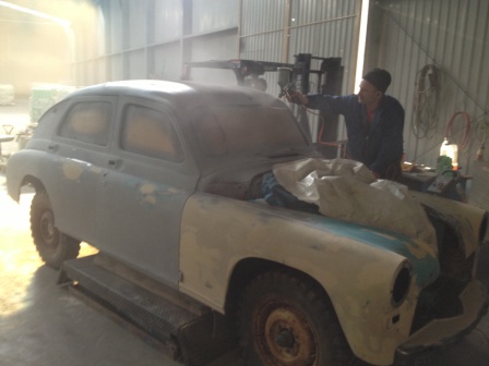

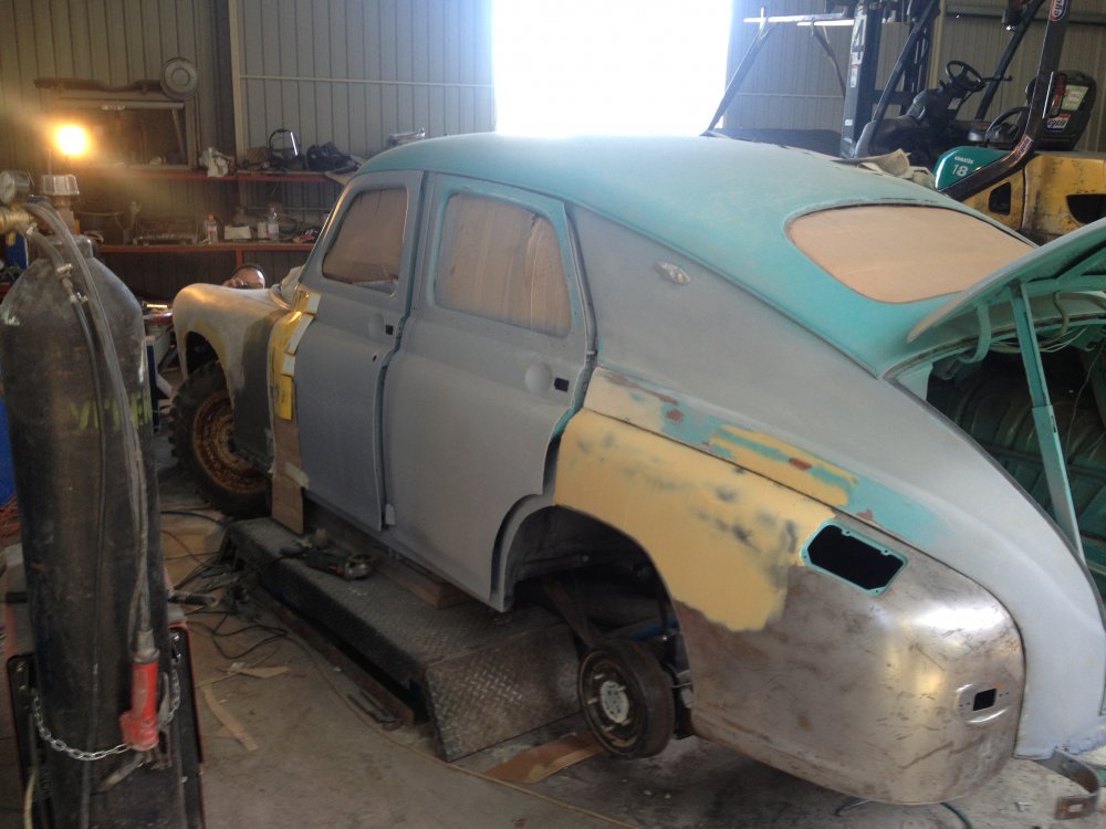

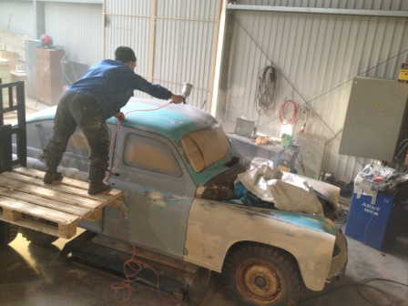

сколько градусов в боксе? что за шпакля?
Yura_Sv
26.10.2014
953
642
В боксе уличная температура, плюс прогревающие лампы, направляемые на нужные места.
Шпатлевка BODY со стекловолокном и без.

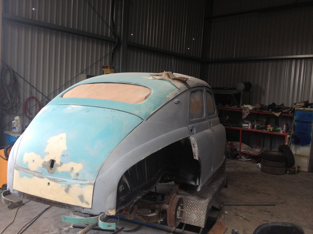

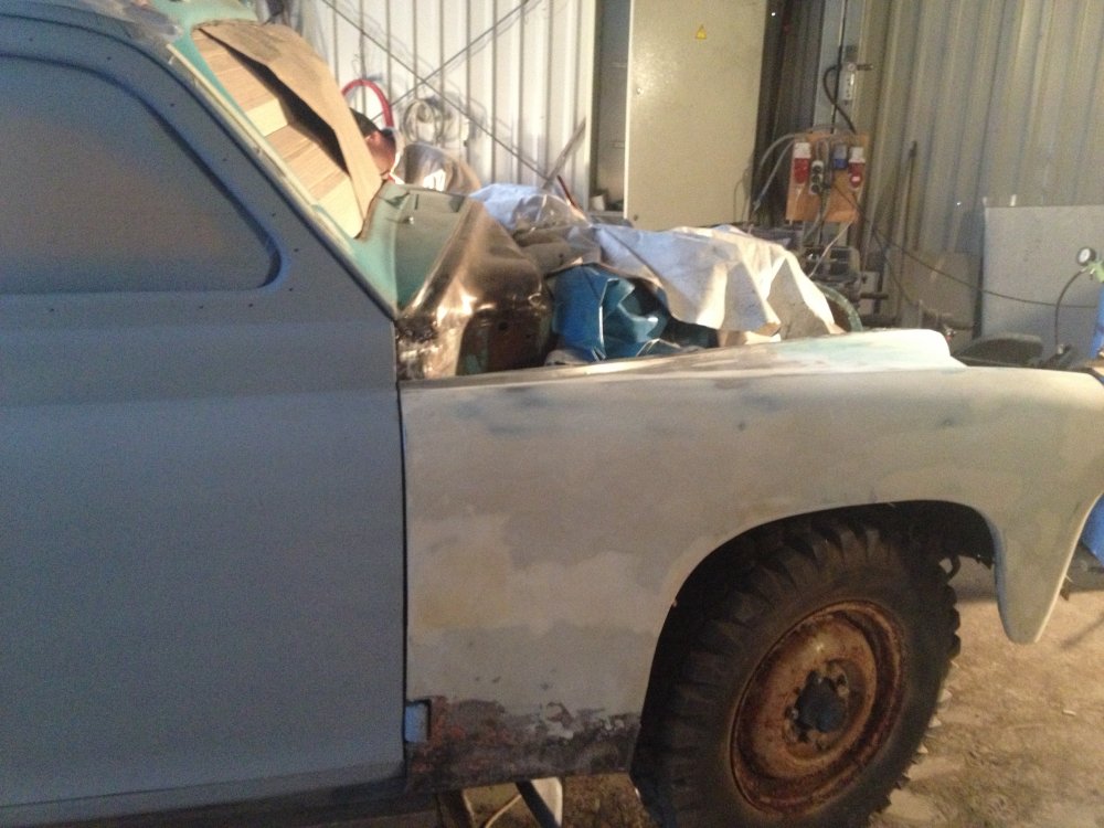

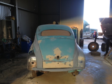

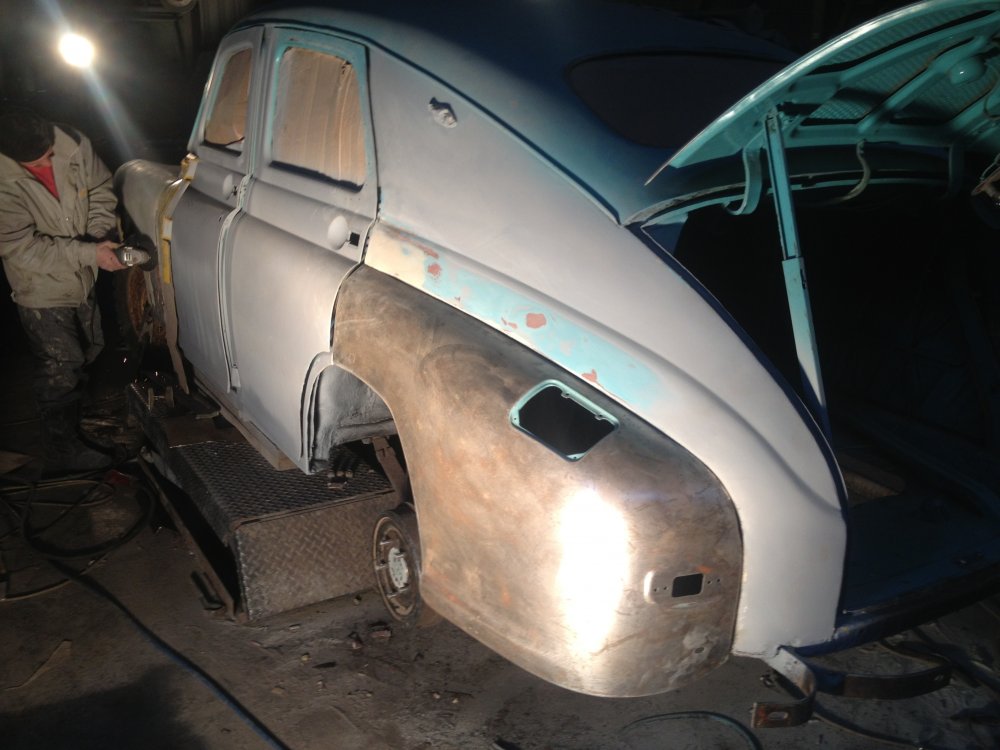

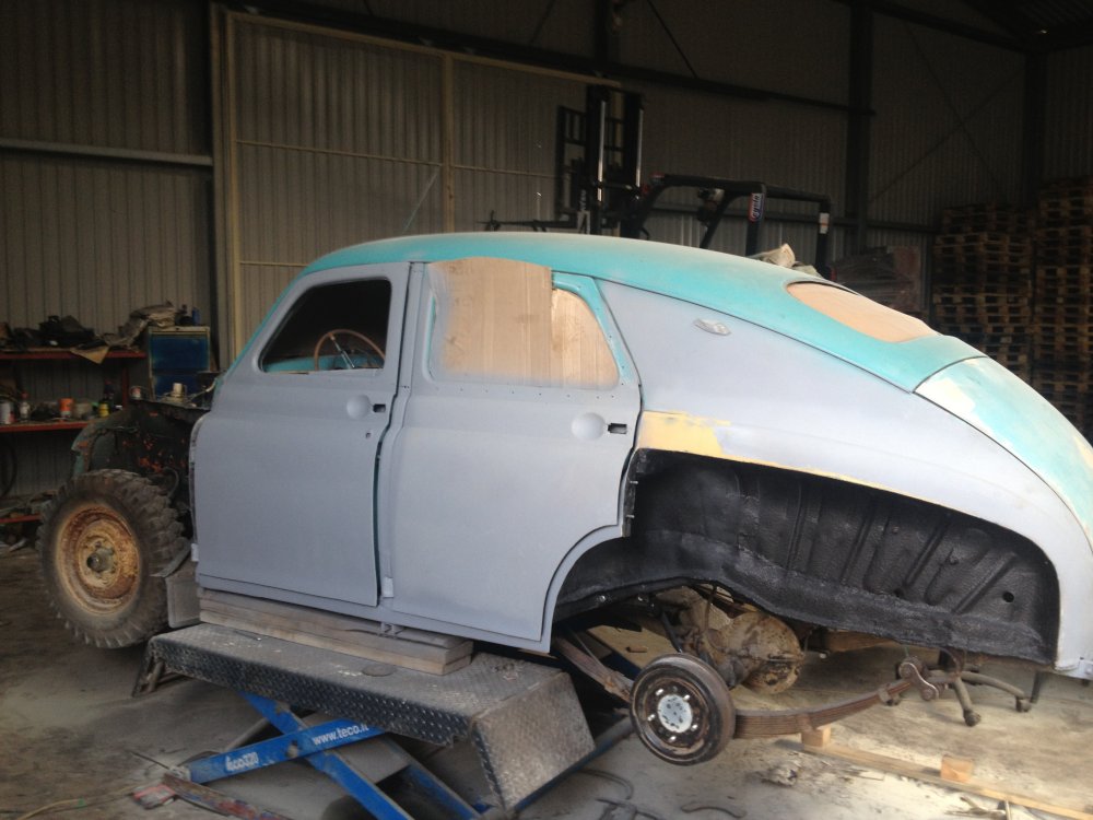

Продолжаем заниматься тем же самым... Жесть!!!
Yura_Sv
26.10.2014
953
642
Еще фото

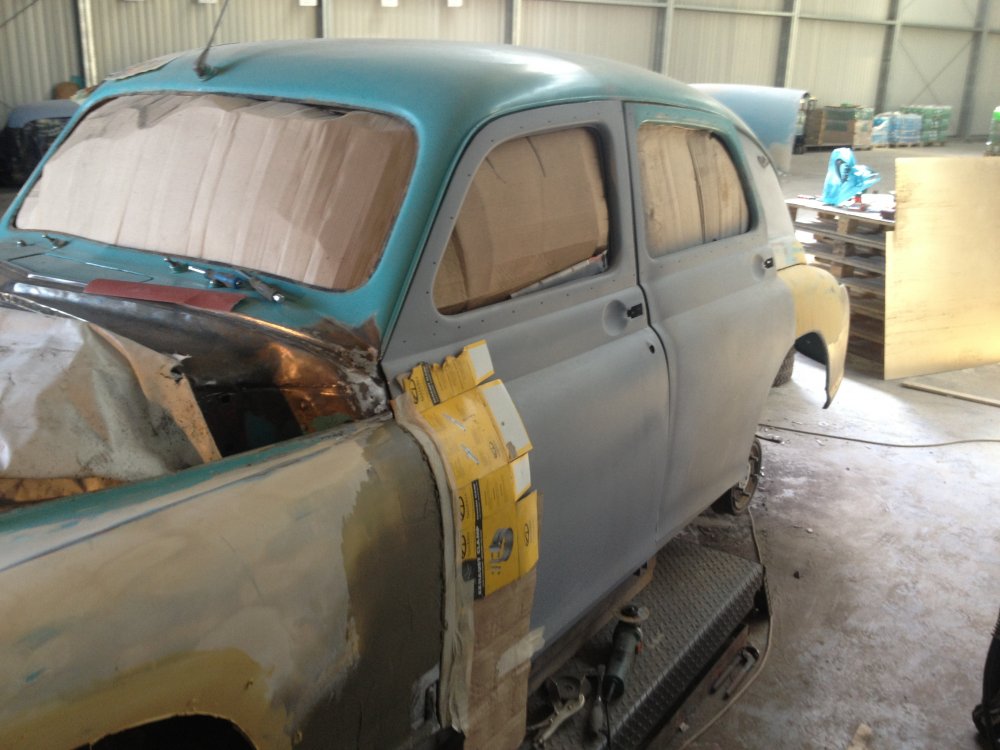

Параллельно восстанавливаются мелкие детальки
Yura_Sv
26.10.2014
953
642

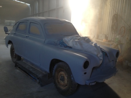

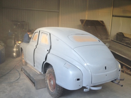

Сегодня, к счастью, Победа была загрунтована! Ура, товарищи!
Yura_Sv
26.10.2014
953
642
Завтра буду замывать нулевкой с водой!!!!!

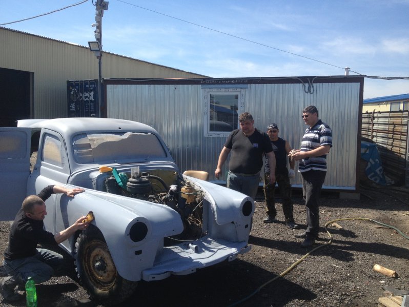

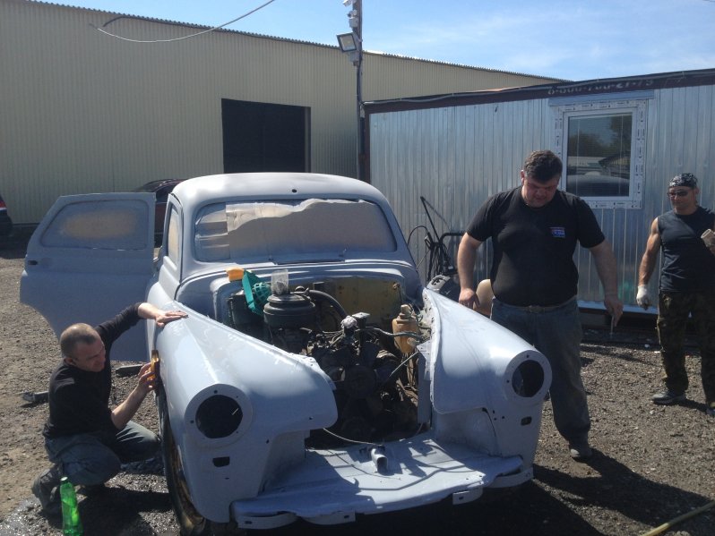

Сегодня целый день всем миром затирали на солнышке Победу, как полагается нулевой шкуркой с водой,
после грунтовки вылезли все недочеты и косяки, приняли решение после полной затирки и местечковой подшпаклевки с шкурением снова грунтануть тонким слоем и снова затереть до глади с водой!!!...
НННН
07.12.2011
238
139
79
Горький
Не рекомендуется с водичкой. Кариес потом вылазит, опосля покраски, в местах где до металла шкуранули.
Yura_Sv
26.10.2014
953
642
именно поэтому еще слой груновочки тонкой!!! :))))
