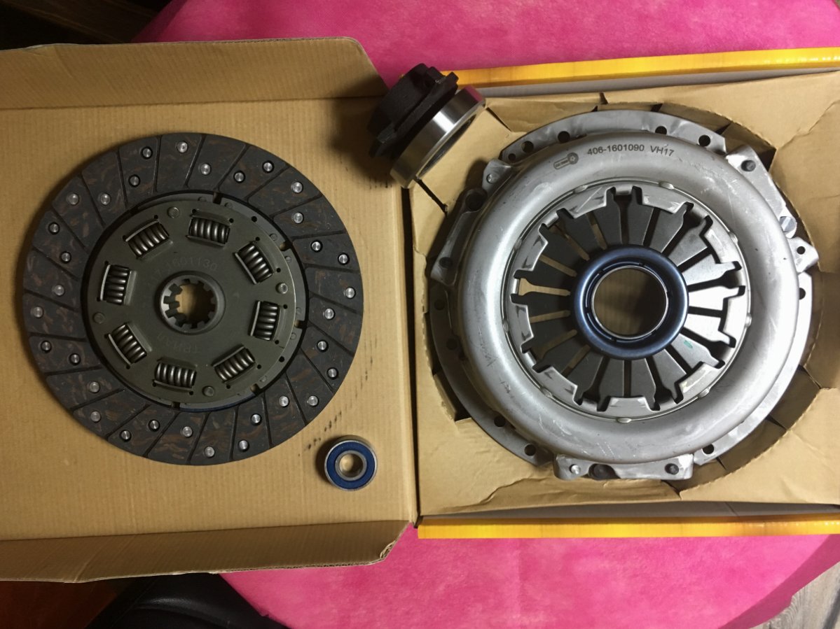

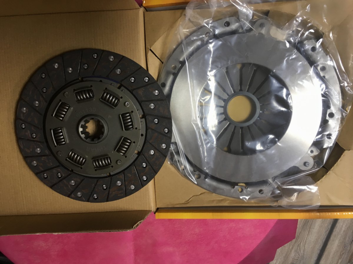

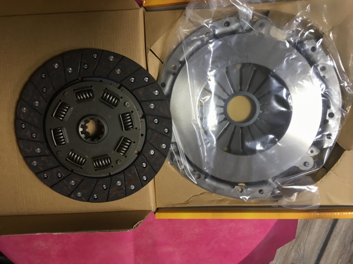

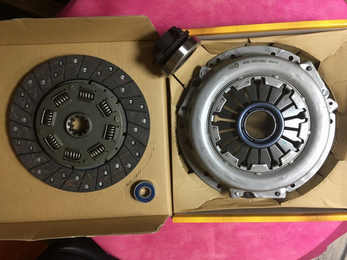

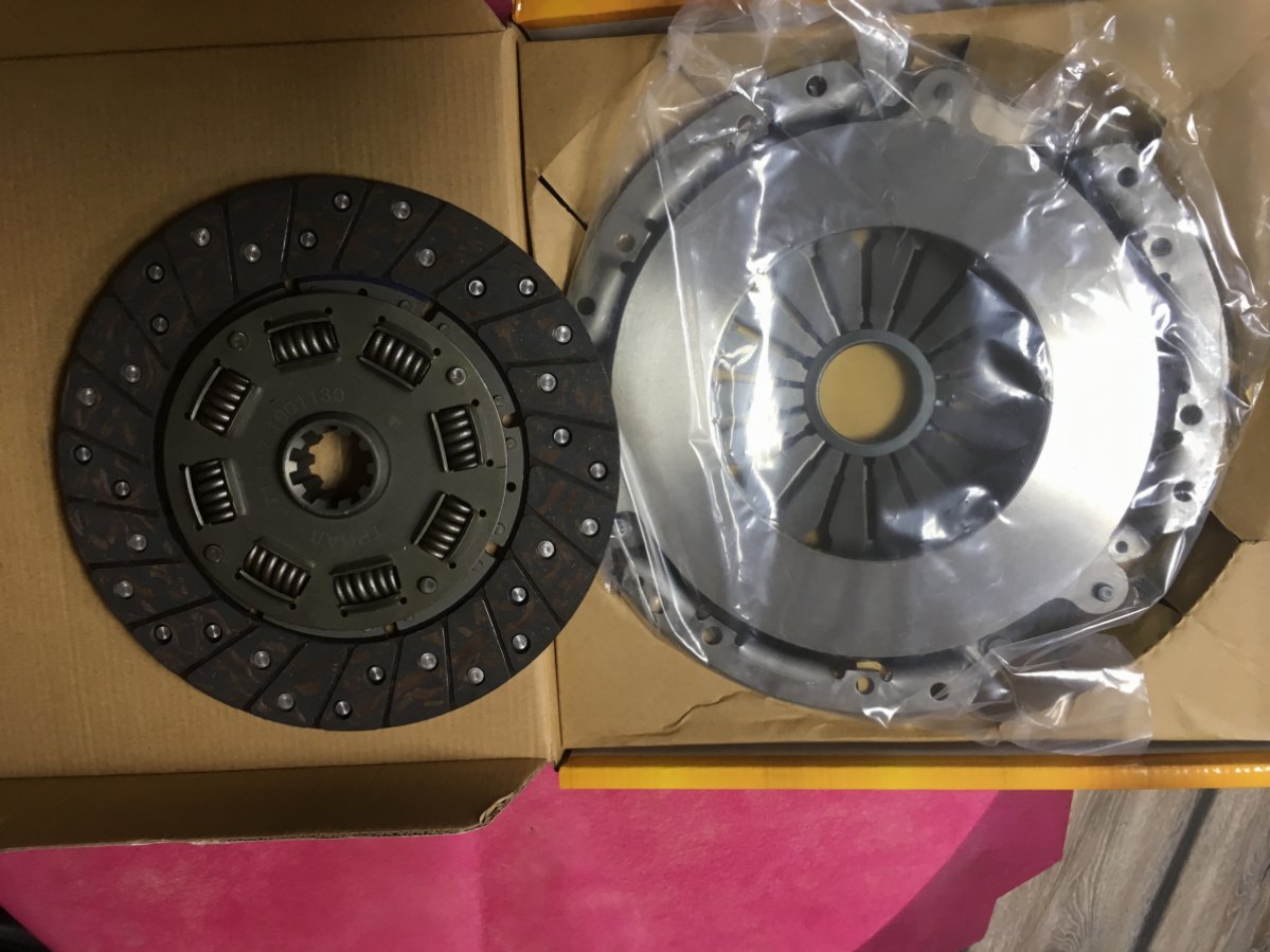

После вчерашнего обсуждения вопроса про сцепление, кто- что ставит на свои Победы, отправился на поиски по г. Москве сего девайса!
В итоге: магазины "ГАЗ-Детали машин" в Люберцах и "ГРАНД" у м. Котельники - Мимо, ничего нету! Поехал в "Южку" (Южный порт), также не смог найти корзину для 402-го мотора, а вот диск "Триал" наш 71.469-1601130 есть, диаметром 225 мм, стоит 1000р.

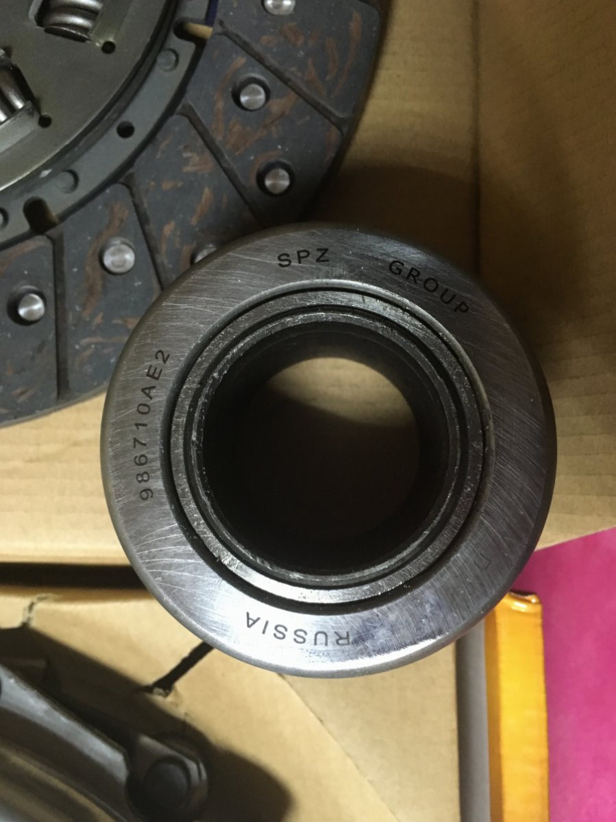

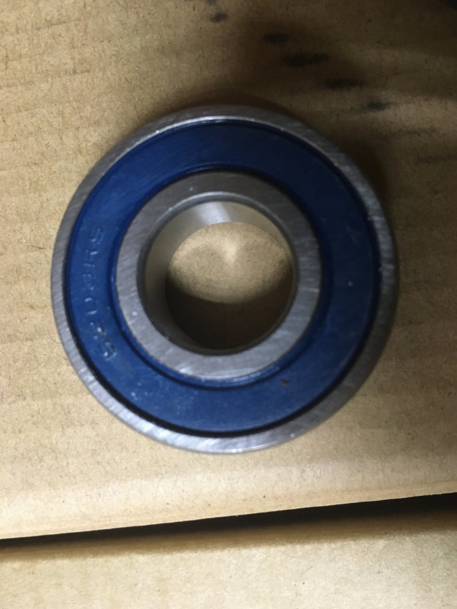

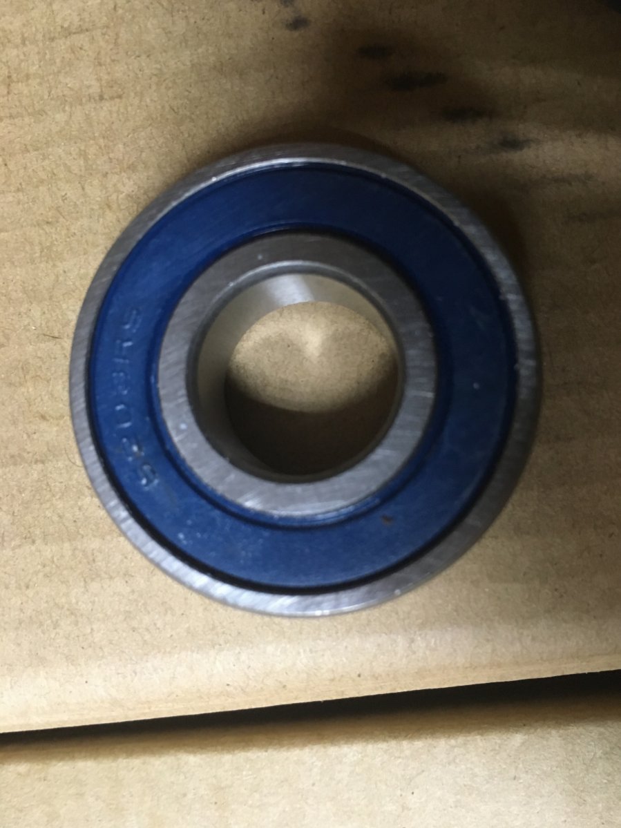

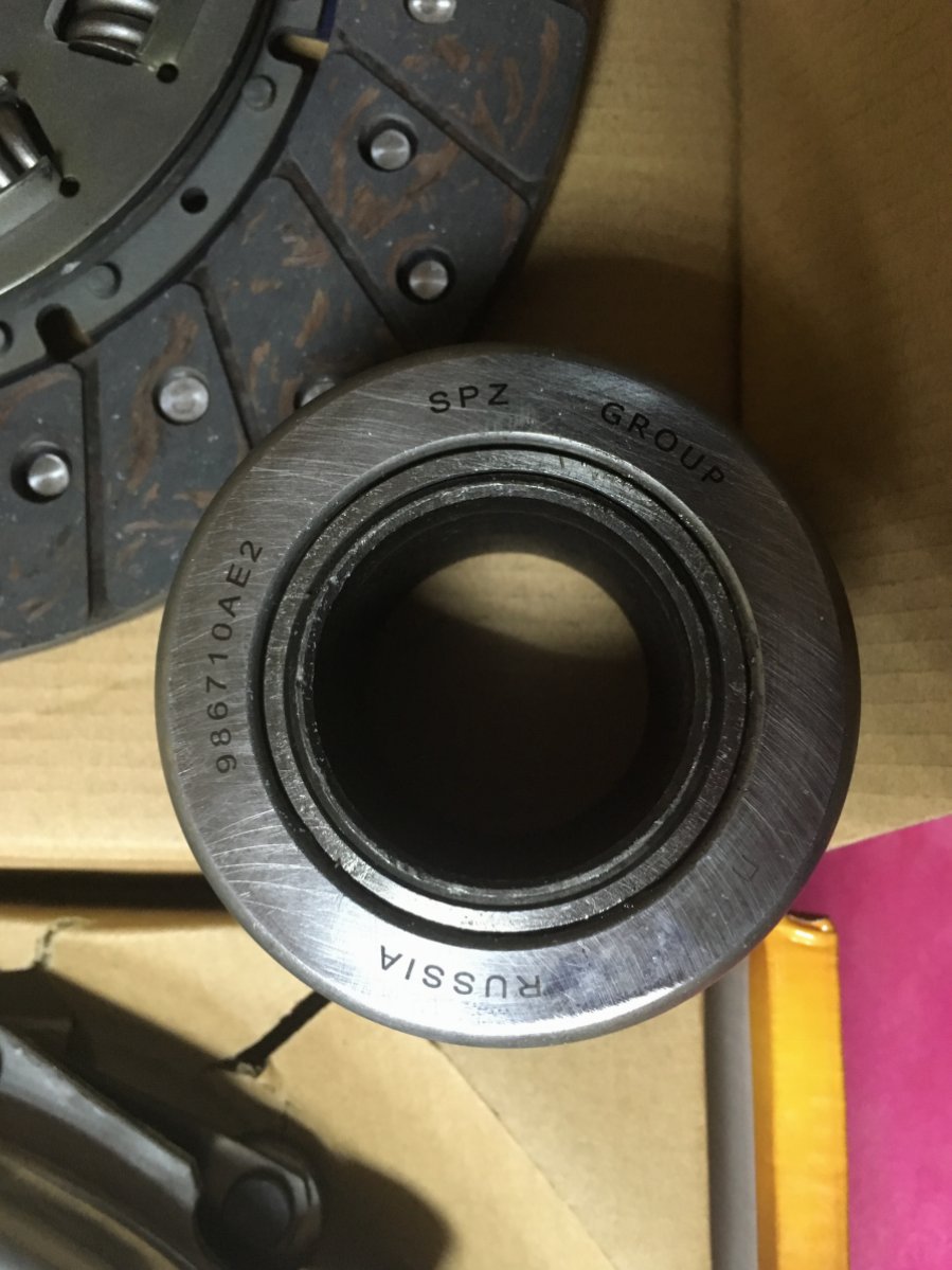

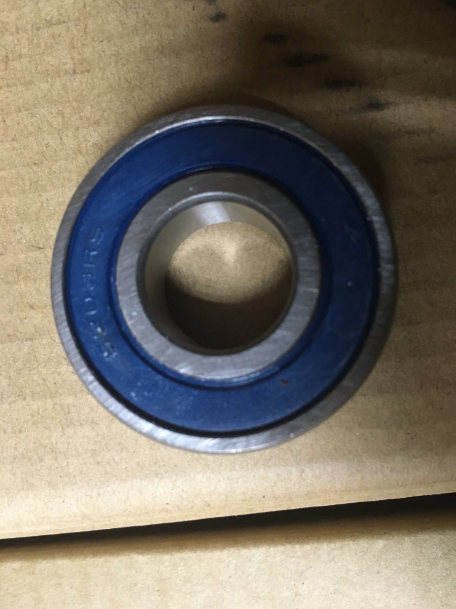

В итоге купил я корзину "Триал" универсальную на 402/406 мотор за 2000р., диск на 240мм "Триал" за 800р., подшипник выжимной УАЗ за 500р., производства SPZ РФ и опорный подшипник с номером 5203RS за 100р.!
Друзья, подскажите мне я правильно поступил? Или не пойдет?

сделали правильно, осталось примерить совпадут ли теперь отверстия крепления корзины, корзина универсальная 402-406 и имеет двенадцать отверстий для крепления и подходит на любой маховик.
Тогда по идее совпадут!)

Будет,такая корзина бегает с 2012 года у детей,немного подрегулируешь длину тяги на вилку выжимного, по месту,после сборки.
Возможно придется подложить под пятки корзины,шайбы 1,-1.5 мм, все зависит от маховика,бывает это когда поверхности прилегания диска сцепления и пяток корзины(места где она прикручивается к маховику) не в одной плоскости.

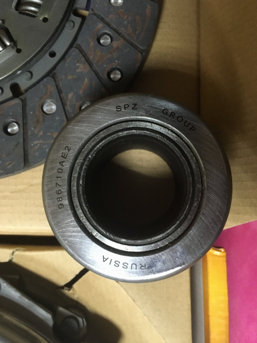

Выжимной, провари мин 30 в литоле.
подойдет любая мет.емкость , что бы он в растопленном литоле утонул, и именно в таком положении как на фото,а не наоборот,муфта внизу!!!
делать это надо,бо смазки в нем мизер.
Также,шилом поддень в 203-опорном, защитное со стороны внутренней обоймы,промой его в солярке,набей на 2/3 смазки и закрой.(открыв его увидишь,почти полное отсутствие смазки)
Спасибо большое за такой ответ развёрнутый!

Да, у меня такая же корзина, только стоила она мне по-моему раза в два дороже. Подшипник сварить в консистентной смазке, но лучше на водяной бане-так смазку не пережжете.

Фиг знает, может надули меня опять. Литол, да консистентная смазка, но я перешел на импортные аналоги.
