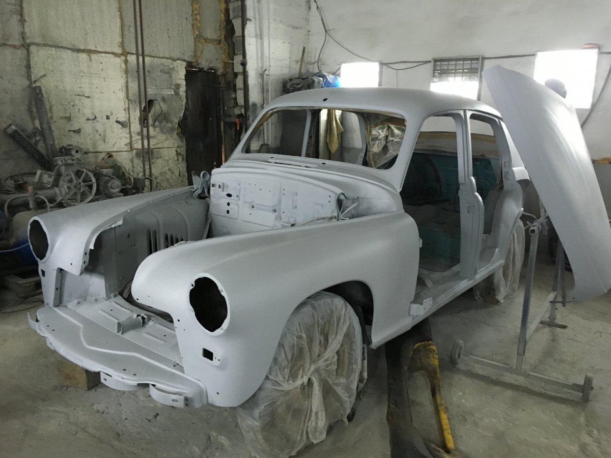

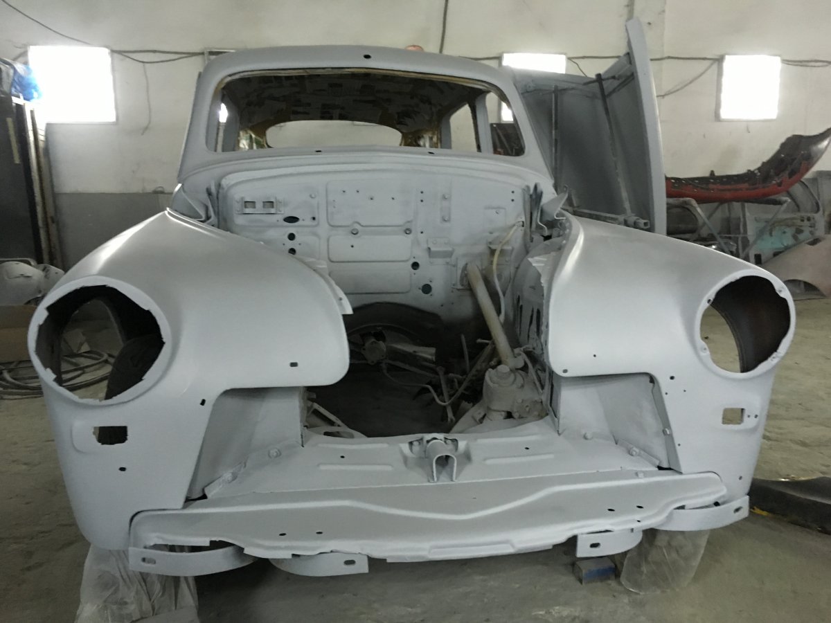

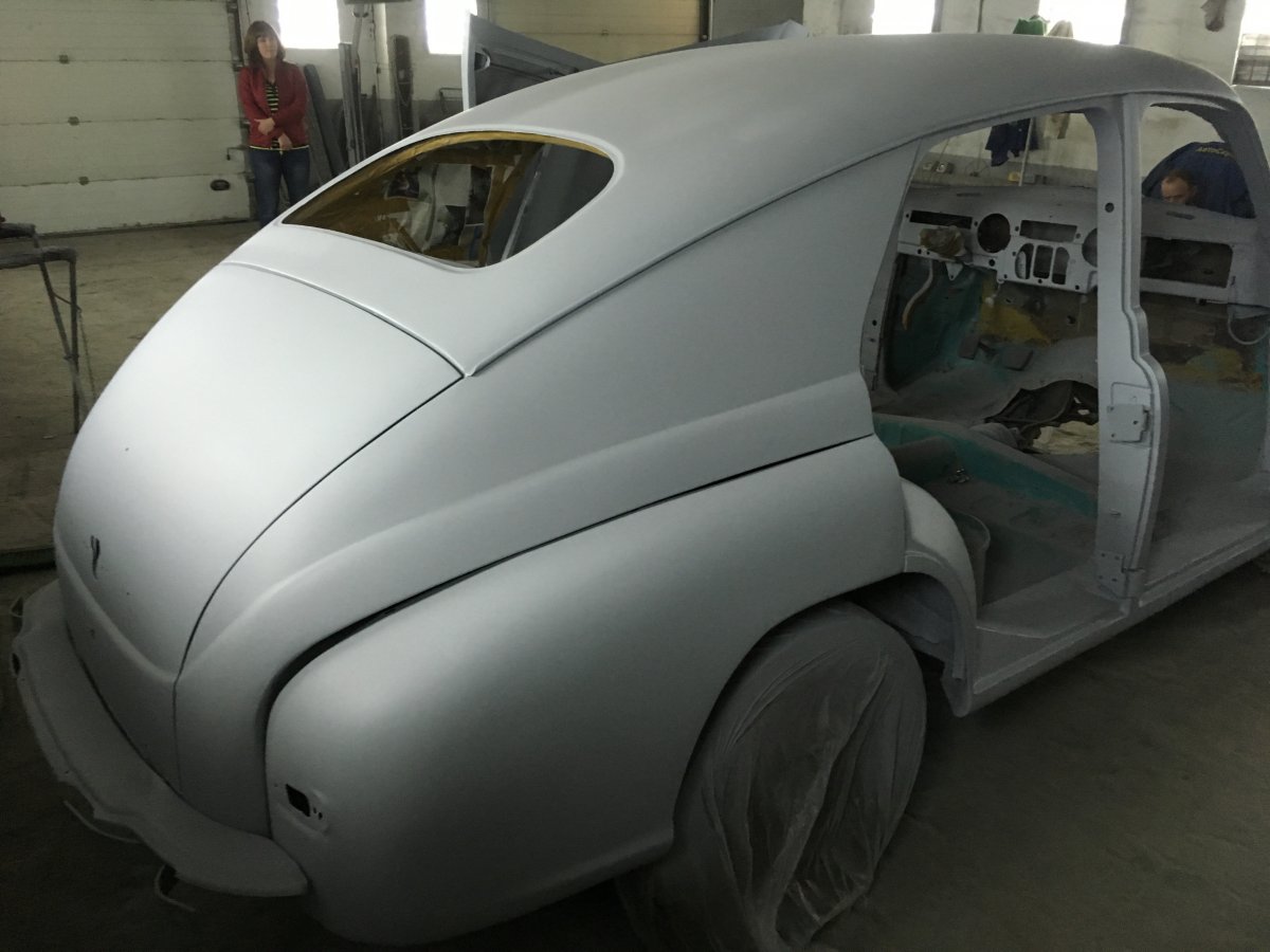

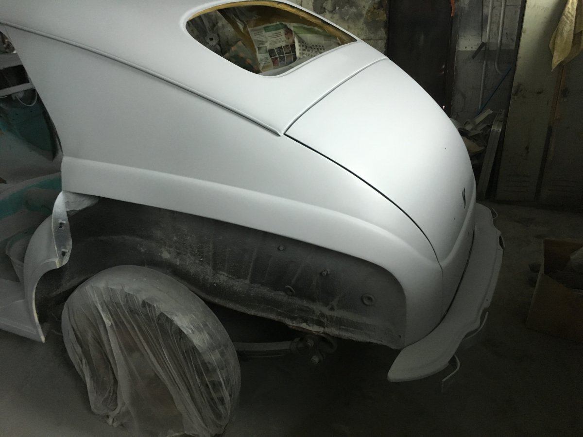

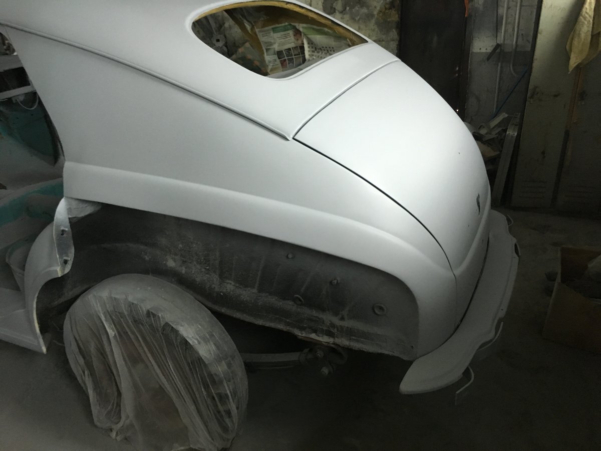

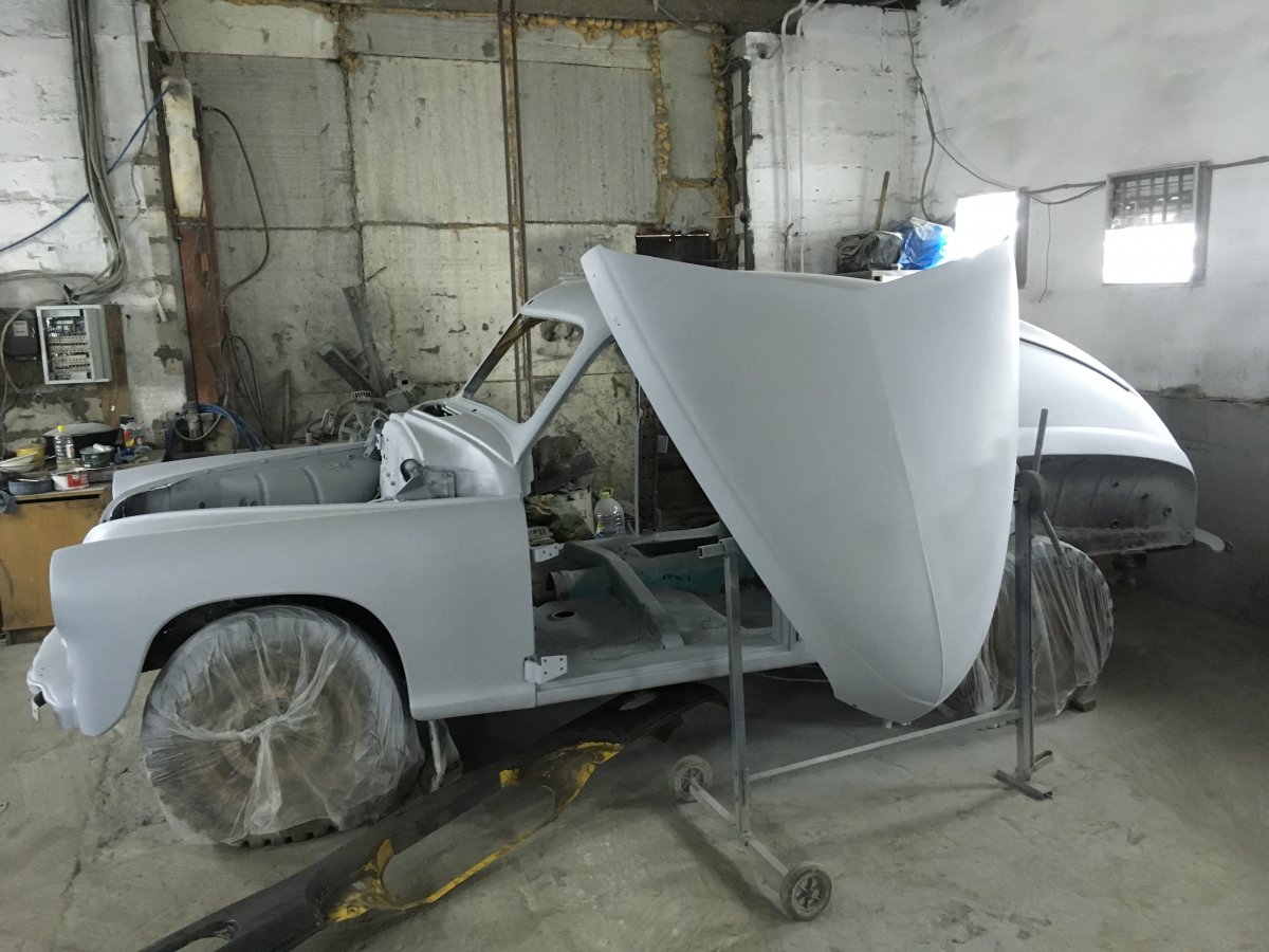

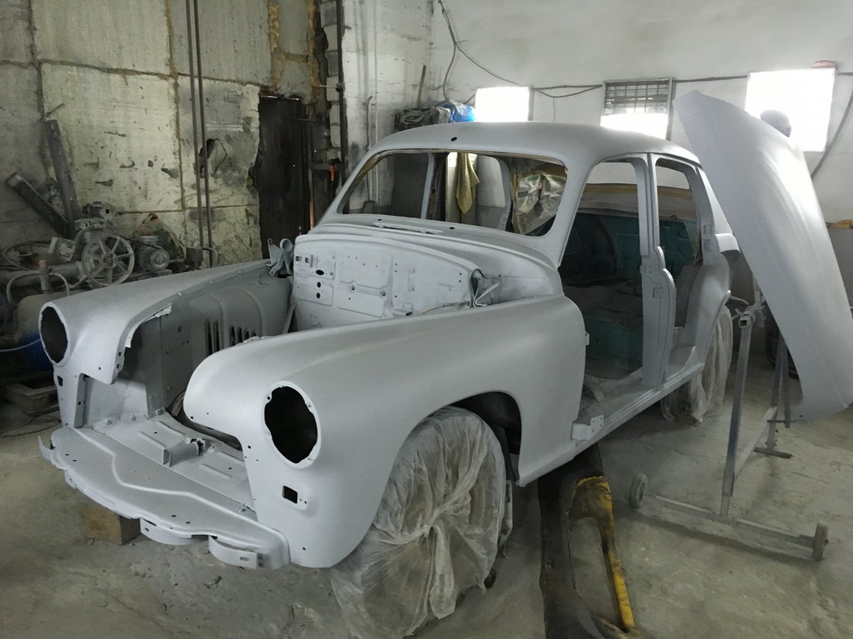

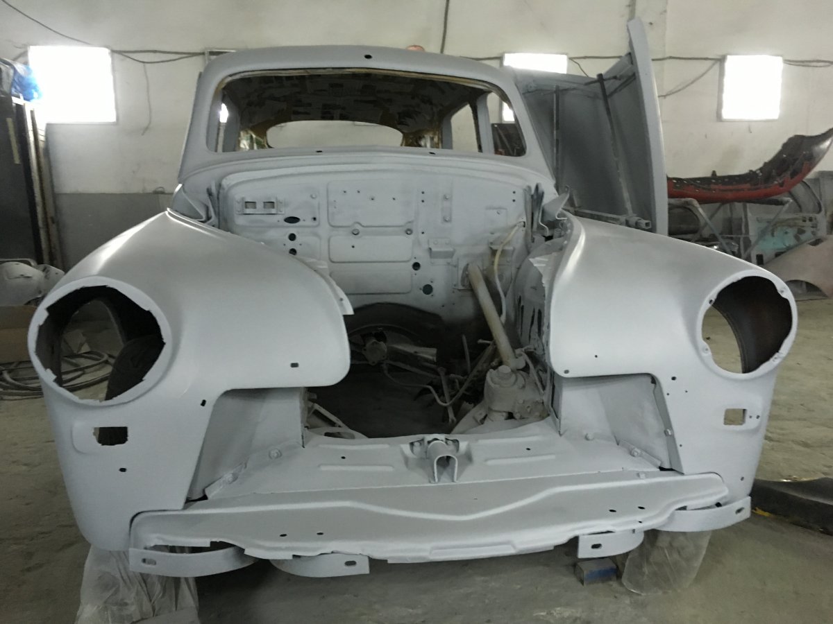

Всем доброго дня! Давно не было новостей от меня, но проект не остановлен, медленно, но верно идет вперед!

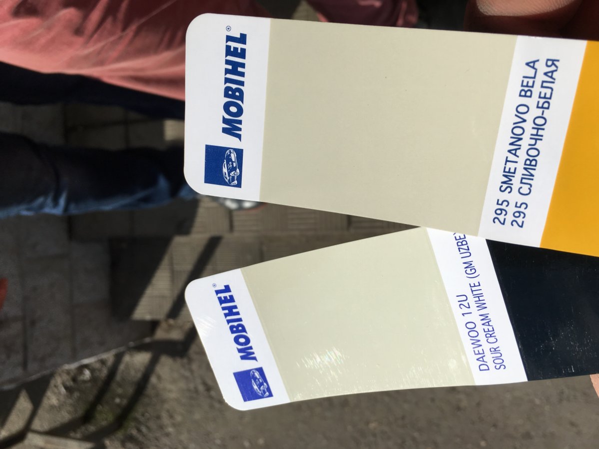

Авто сейчас в проявочном грунте, остались несколько проблемных мест, и начинаем покраску! Вчера заказал пять литров краски, цвет 295 сливочно-белый, все-таки на нем остановился!!! Надеюсь скоро покрасим и будут красивые фото, как итог большого процесса, под названием кузовной ремонт.

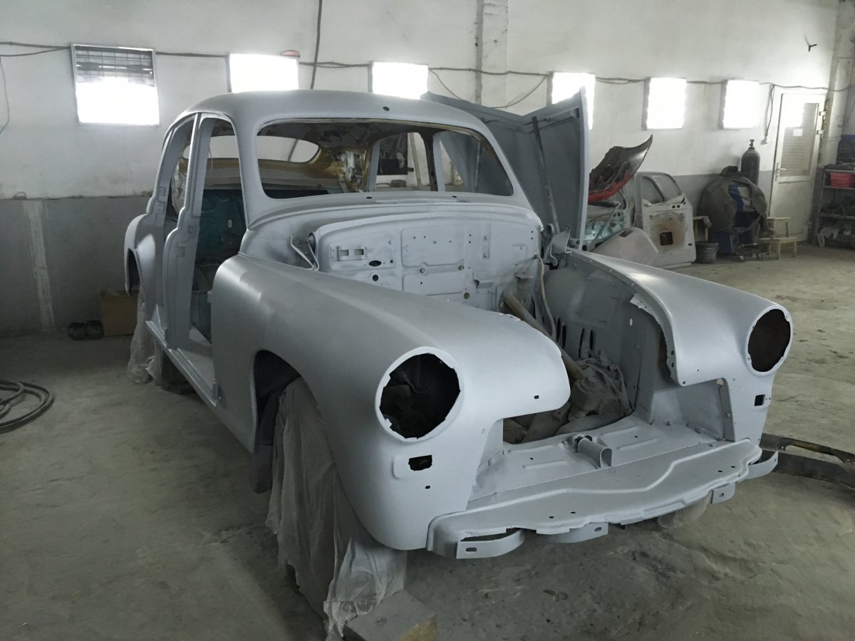

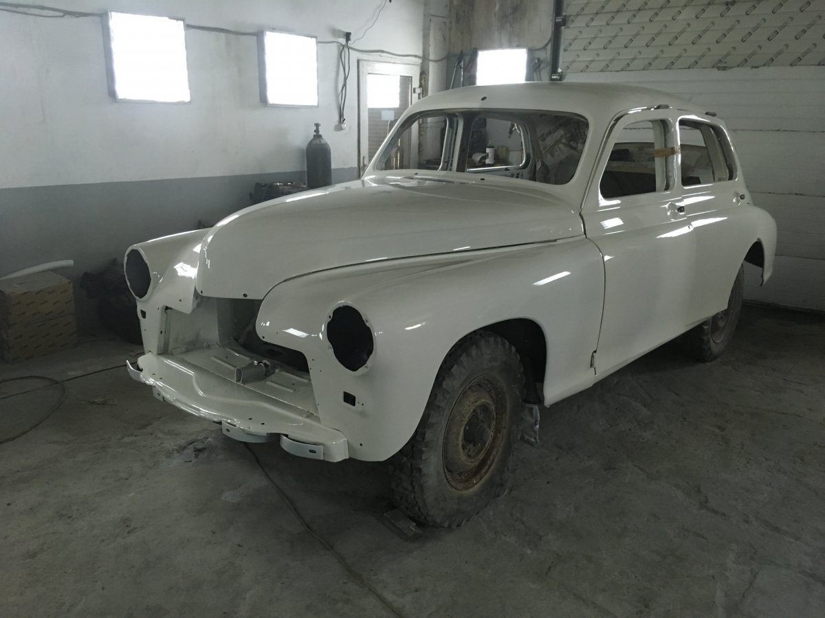

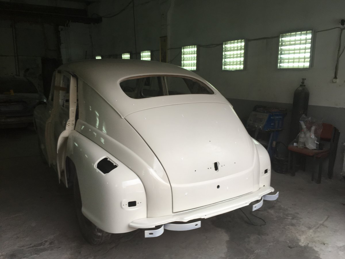

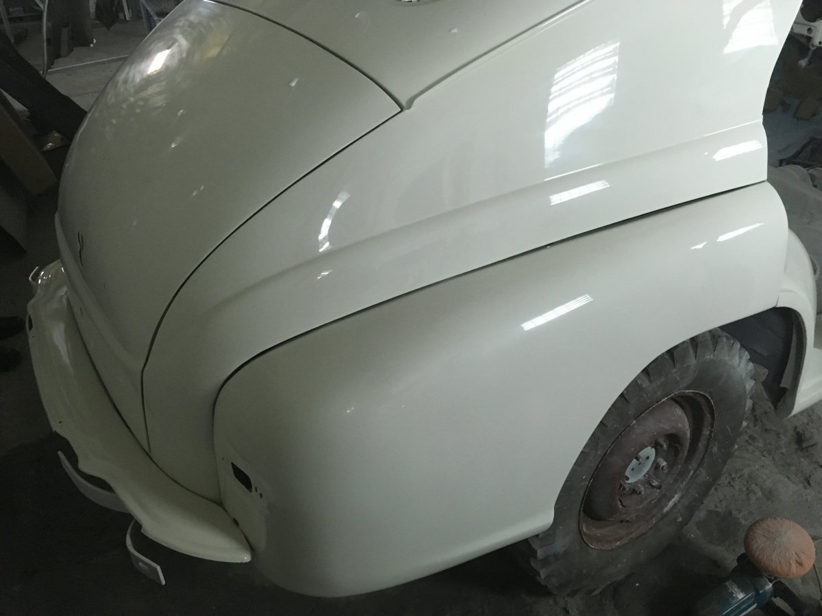

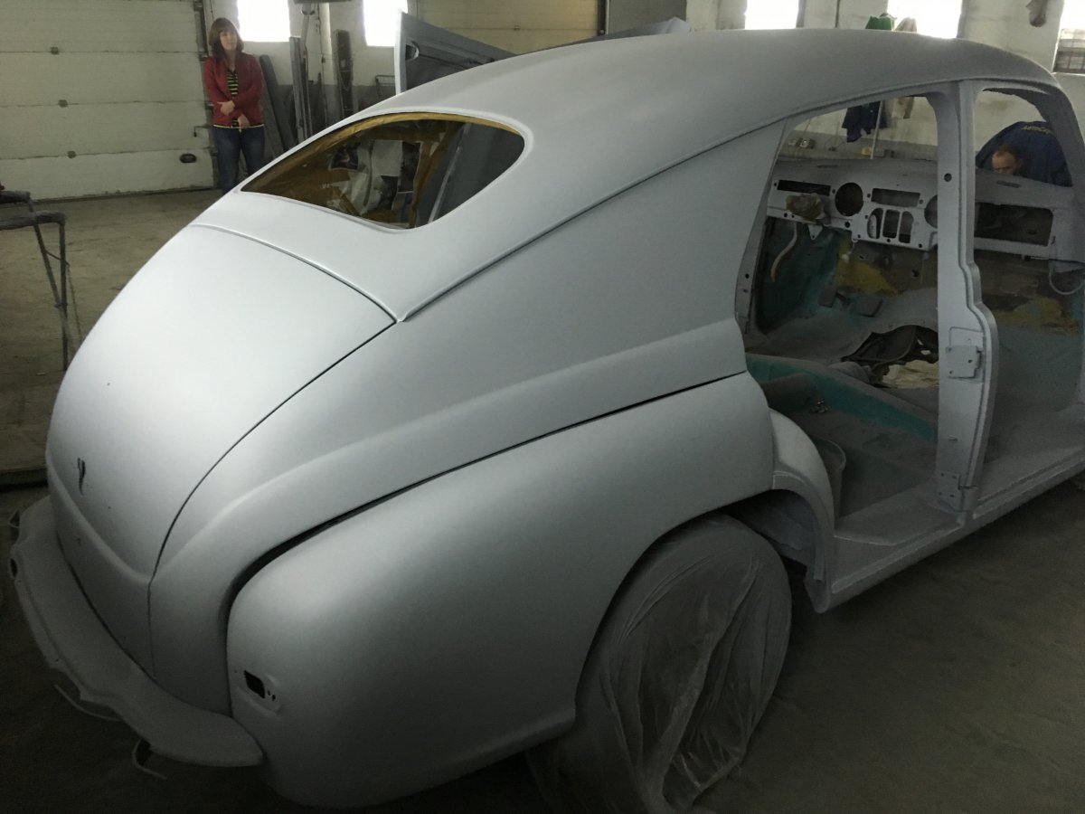

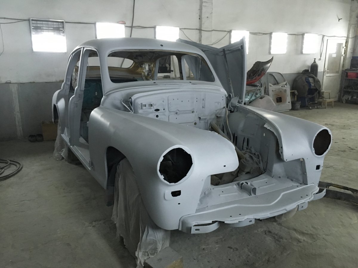

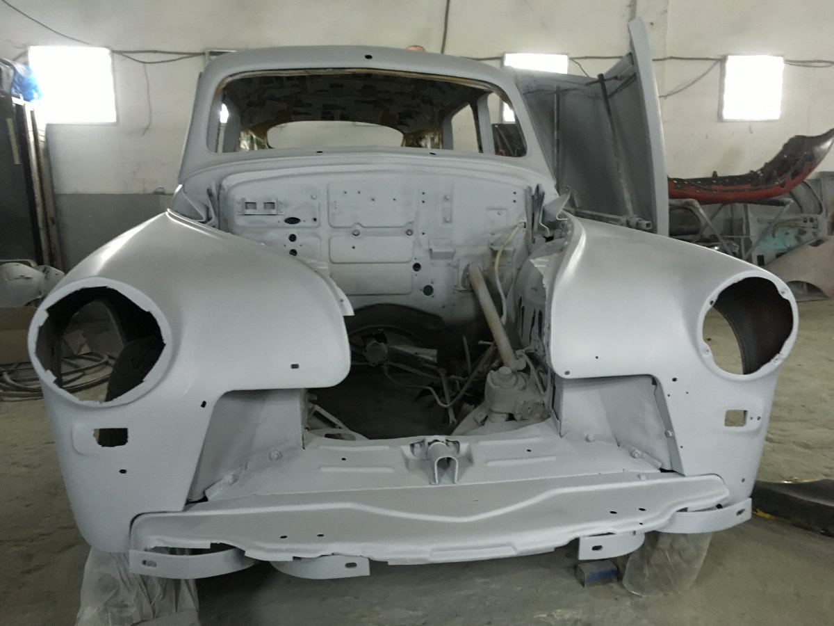

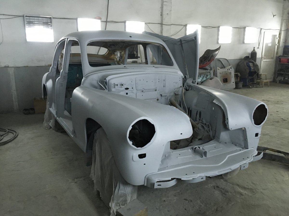

Добрый день, Юрий!
Посмотрел ваши фотографии, задняя часть авто выглядит очень приятно, а вот с передом не так все хорошо. Много лишних отверстий, и отсутствие необходимых. Необходимо ДО покраски установить все навесные детали, в частности, облицовку, бампер, оптику, шильды. На этапе кузовного ремонта можно многое поправить безболезненно. Окраски окраски каждое исправление на кузове оставит свой отпечаток.
Удачи в дальнейшей работе!

Спасибо, Михаил, да учту!

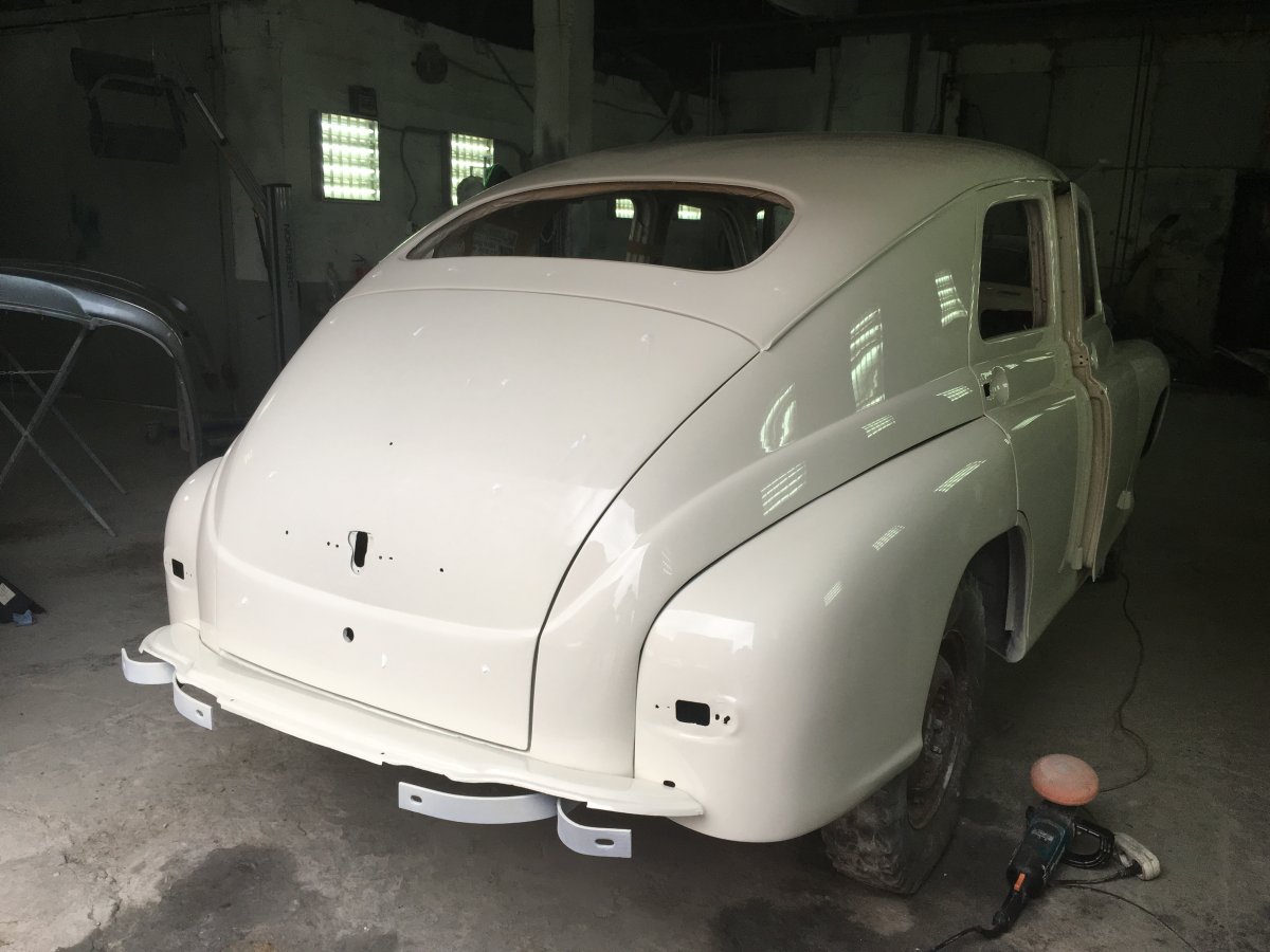

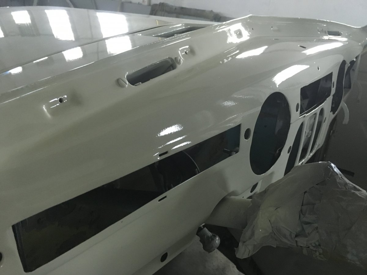

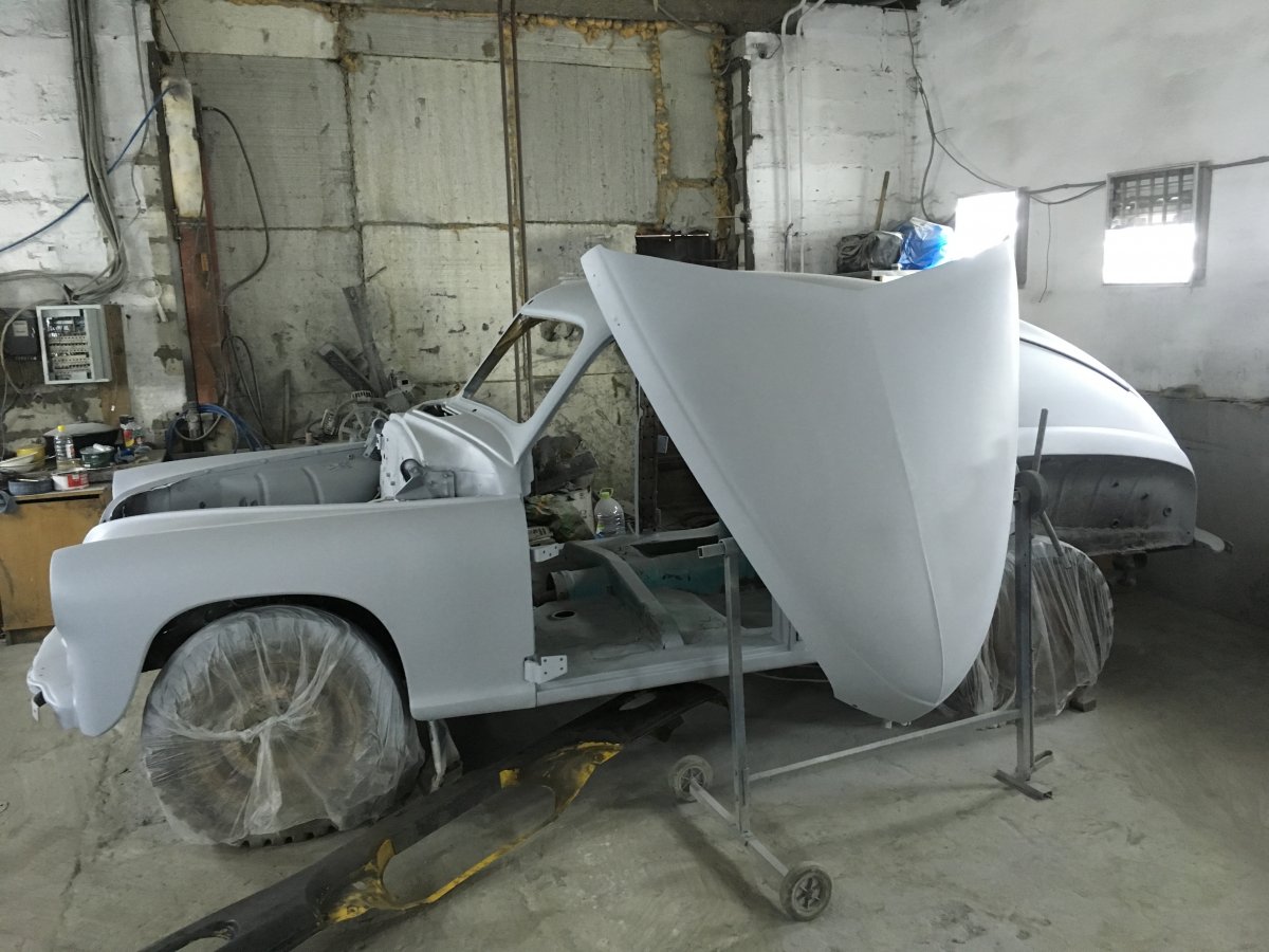

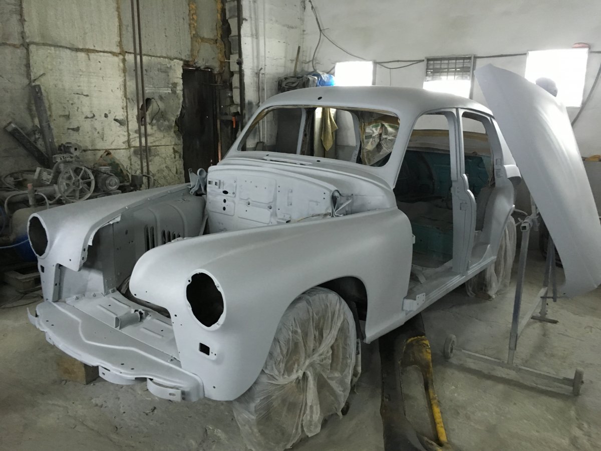

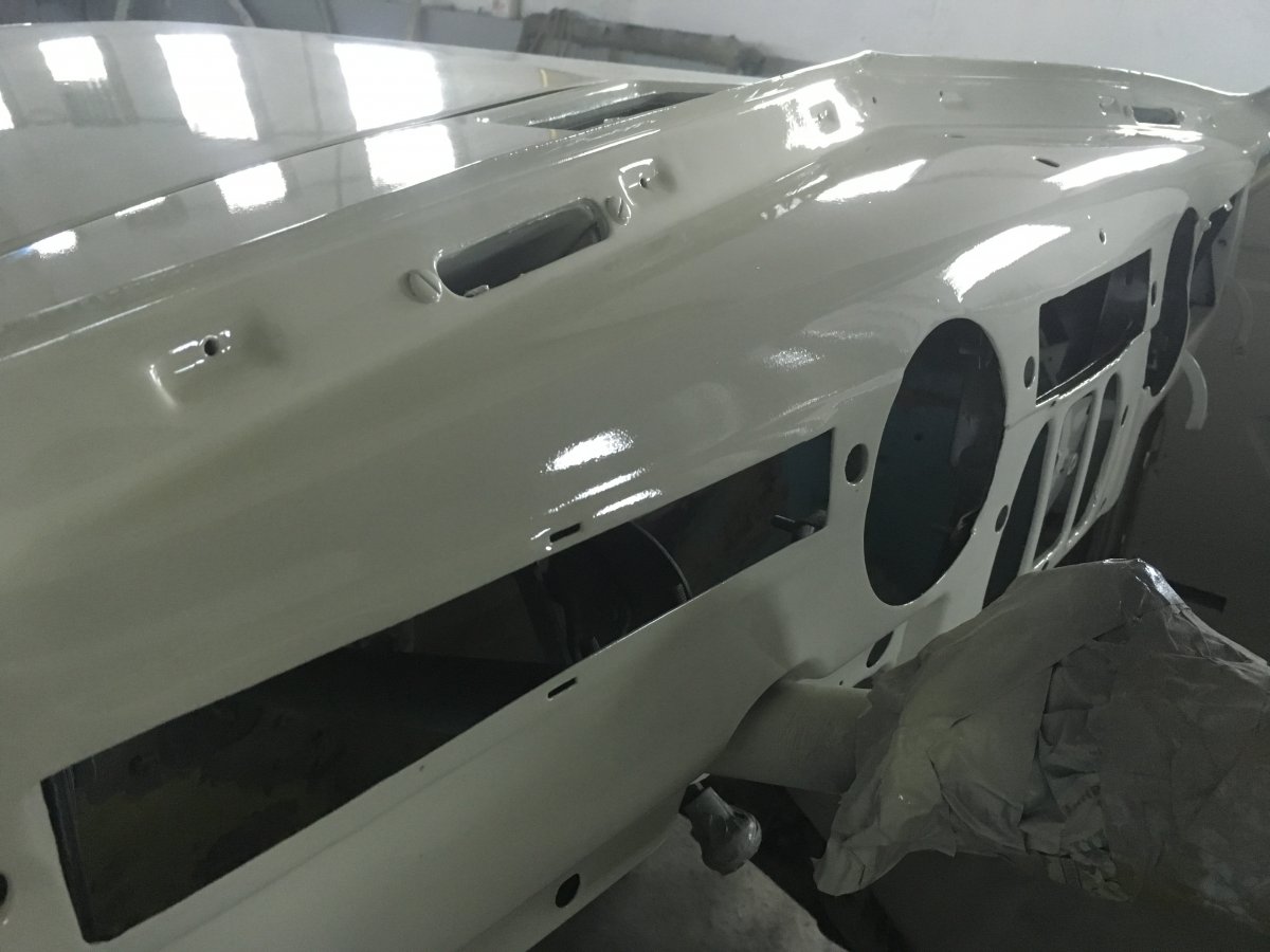

Начало положено!)
9 271
10 204

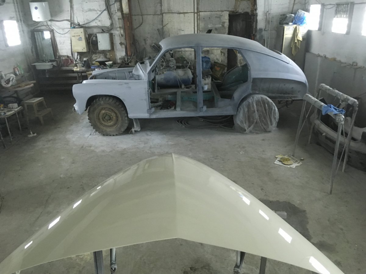

ммм... красотища ) .... представляю, как радостно на душе! )
единственное, понятно что это не просто, но желательно сопрягаемые детали красить одним заходом ... так меньше будет видна разница... (я думаю вы в курсе )
но так как капот и крылья будут сопрягаться почти под прямым углом - все будет хорошо! )

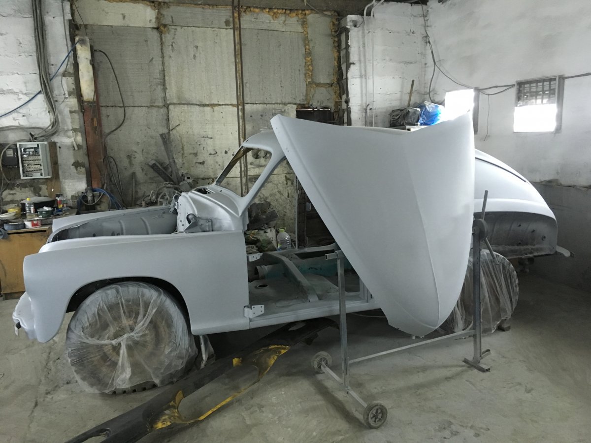

все остальное будет краситься ходом, после проемов! На душе радостно!

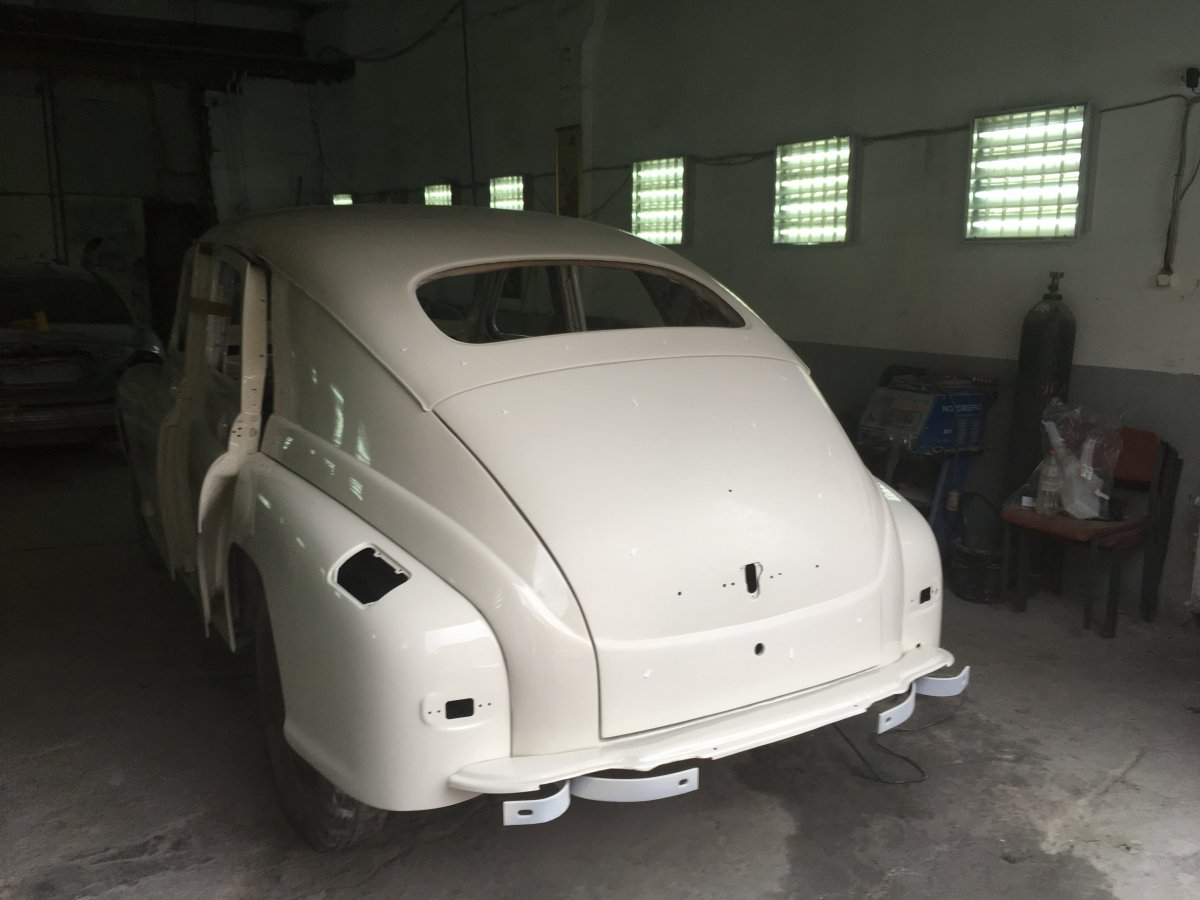

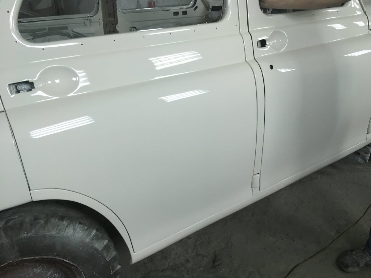

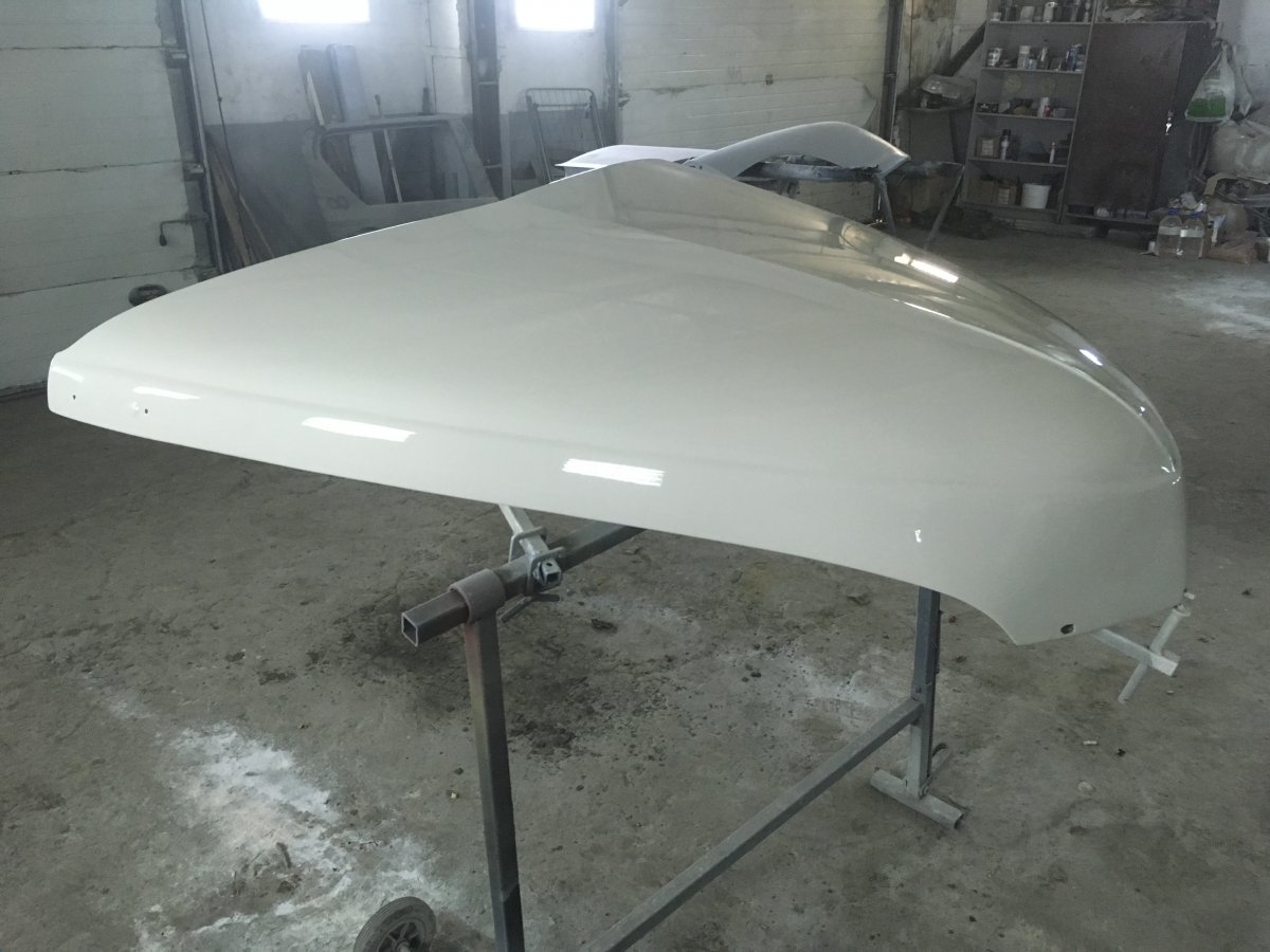

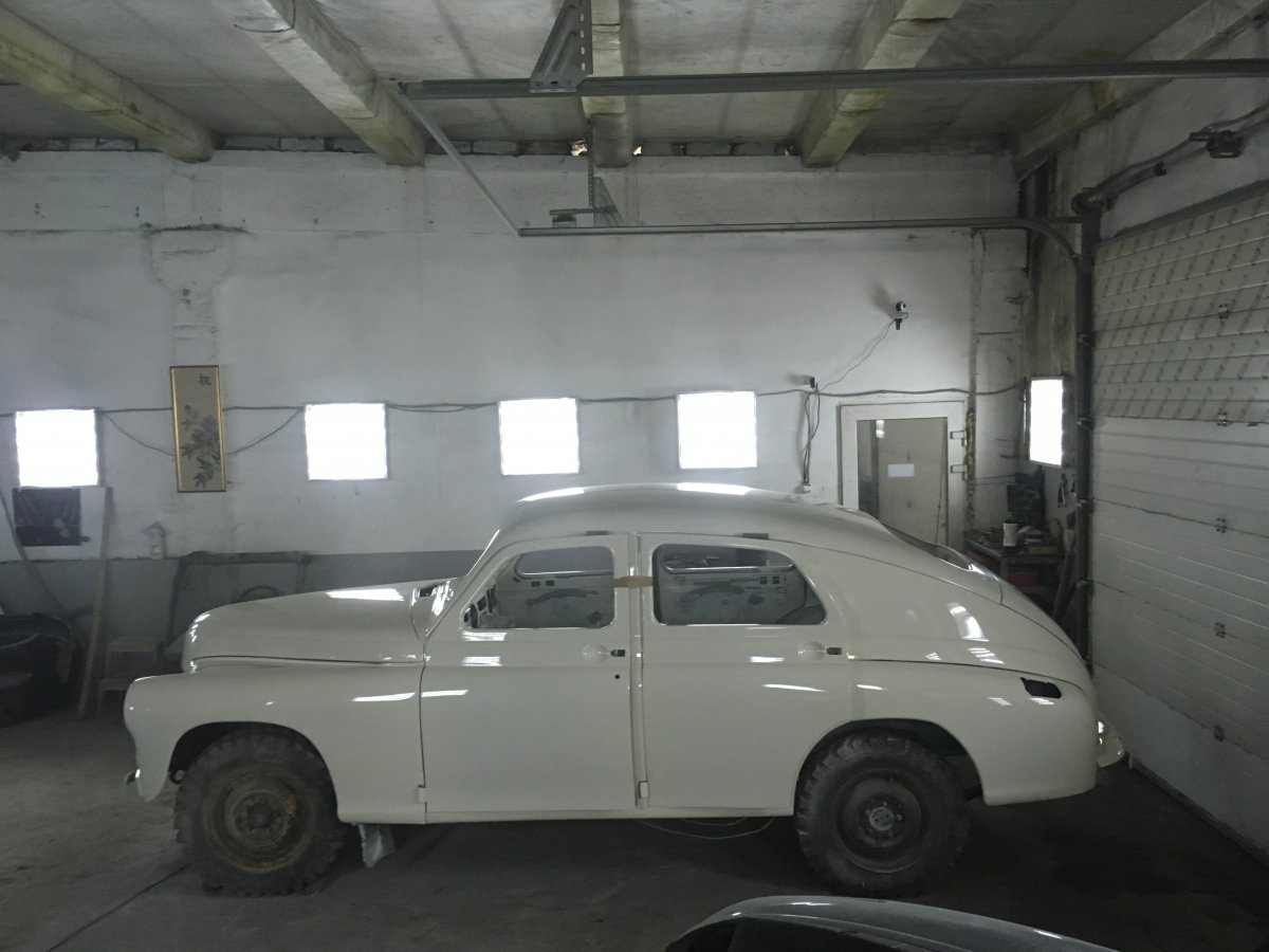

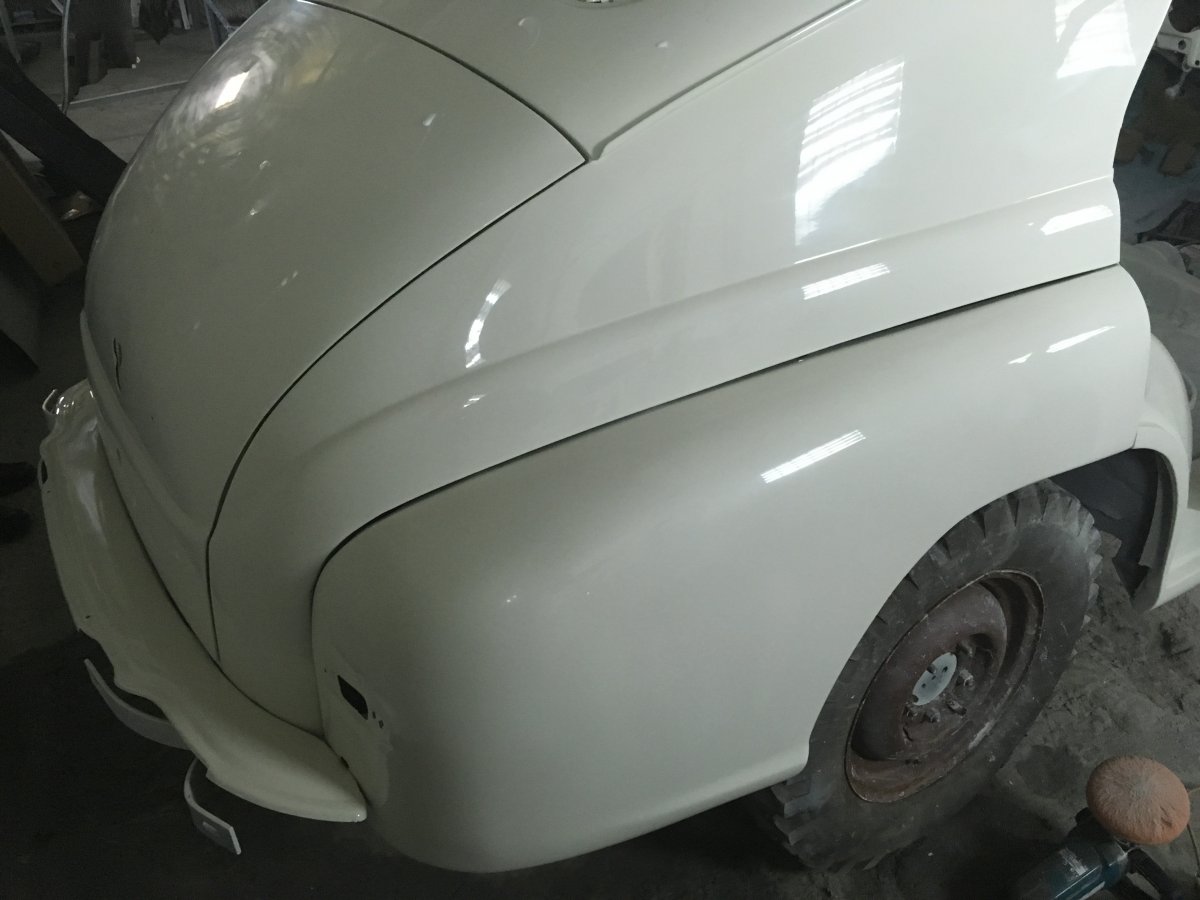

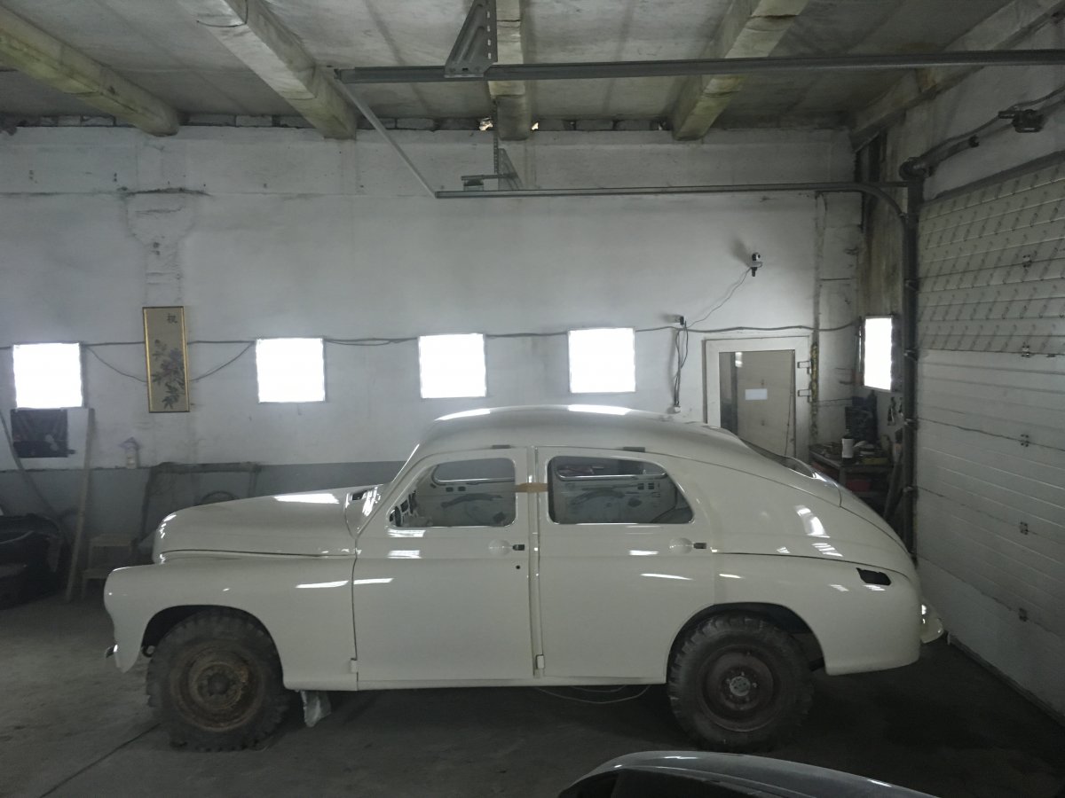

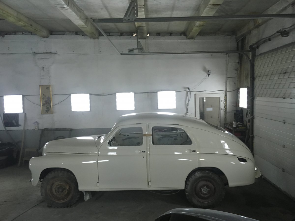

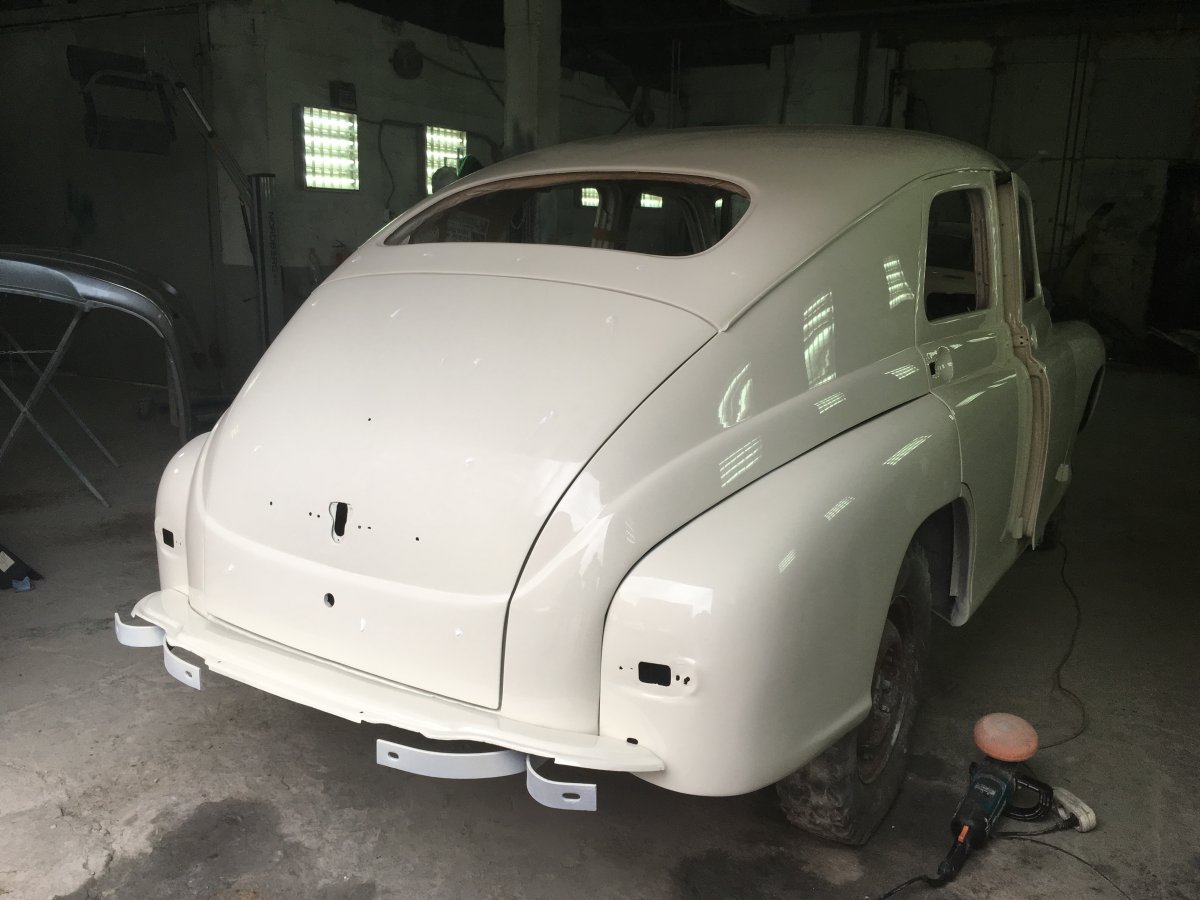

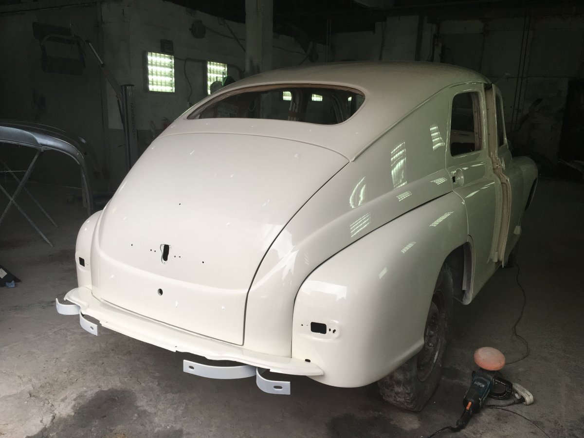

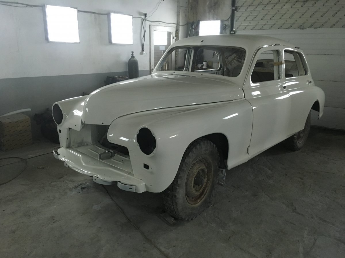

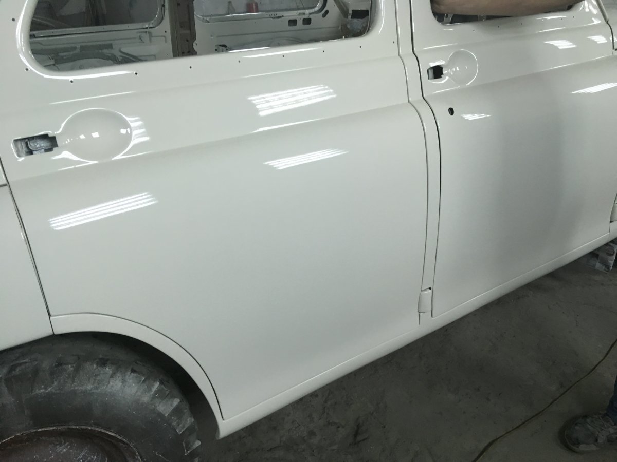

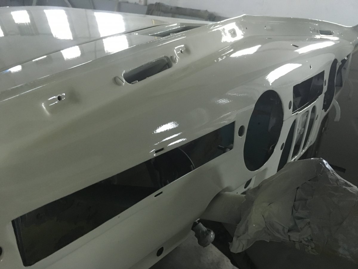

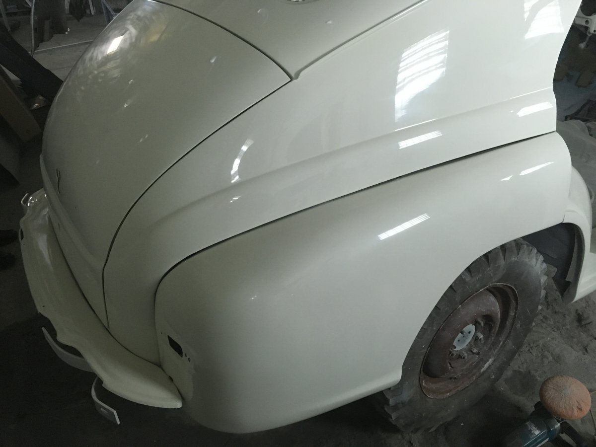

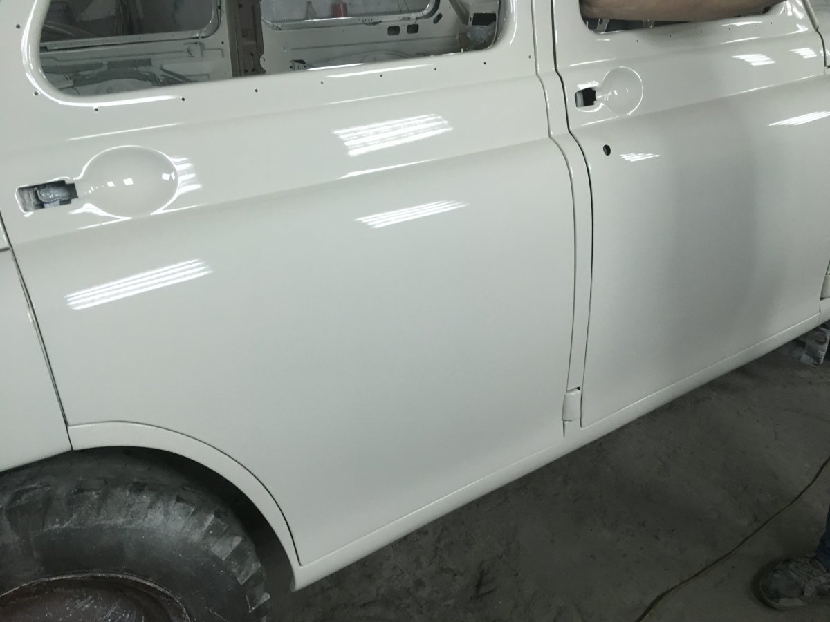

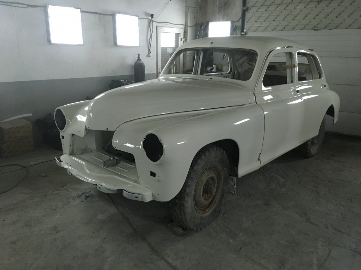

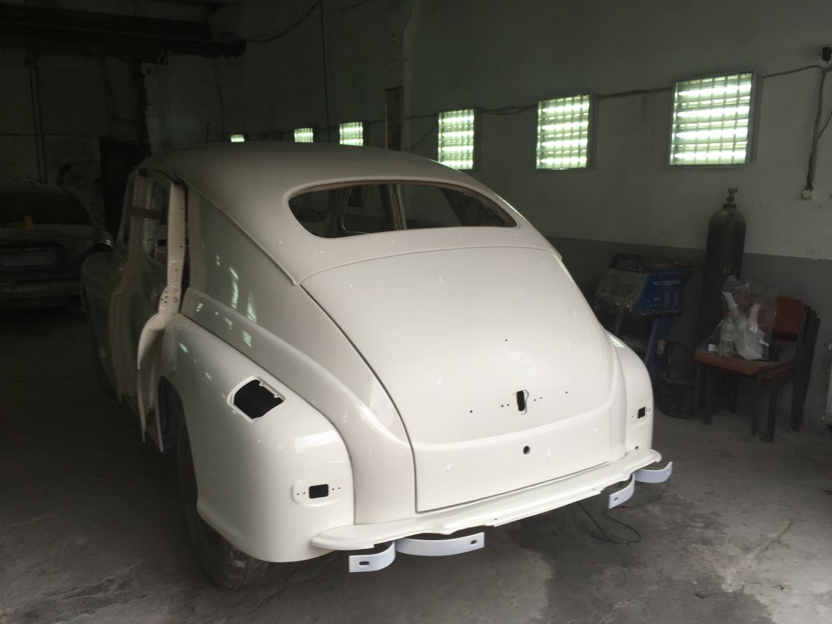

Друзья, автомобиль покрасил! Радостно от этого, наконец-то!
Поздравляю , этап важный и наглядный
Реакции: СЭМ и Yura_Sv

Мои поздравления!

Очень рад за Вас и машинку... !!!!

Красота ненаглядная!
Поздравляю!
"Брошки-сережки-сапожки-платьица", все есть ее принарядить?

Отличный цвет, красота.
