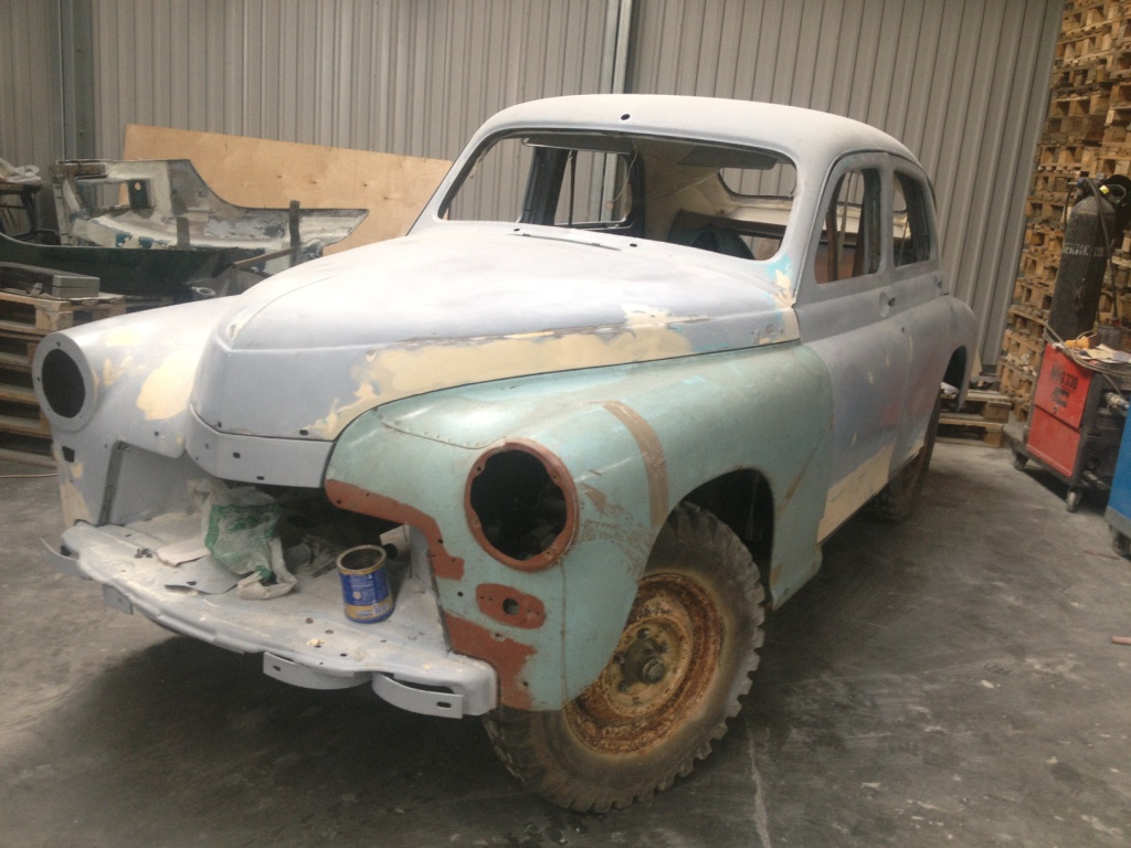

Если крыло село хорошо, то загиб и выштамповку подфарника можно вварить с донорского крыла.

Я вы штамповку подфарника (на варшавском крыле ) делал так. http://gaz20.spb.ru/forum/topic/445-vosstanovlenie/page-3#entry5639
У Вас как то сложно, надо подиум варить... с такой шириной ее наверное "вело"...
Я большую площадь взял и вварил в стык. http://www.pobeda-club.ru/threads/nadejus-stanet-moej-pobedoj.7832/page-4

Нет не повело. Там же ребро при чеканке получается. Да и меньше швов относительно , если с донора переваривать.

Ставим новое крыло, по зазорам садится очень хорошо и низ под порог сошелся, но оно от Варшавы, поэтому будем переваривать кусок под подфарник с донора! Но теперь выяснилось, что передняя водительская дверь у нижней петли на 0,6 см короче, чем должна быть, поэтому следующий этап установка другой двери с донора!
Пластина узкая для подиума.
В смысле меньше швов? В моем случае шов 1, он в стыке. А в Вашем шов подиума к крылу и пластины к подиуму. + у Вас чеканка.
Я не претендую что у меня идеально и правильно. Я вообще не профессионал, просто мне показалось что у меня проще. Надо только правильно отмерить и вварить, соблюдая соосность с другим подфарником.
3 152
Ставим новое крыло, по зазорам садится очень хорошо и низ под порог сошелся, но оно от Варшавы, поэтому будем переваривать кусок под подфарник с донора! Но теперь выяснилось, что передняя водительская дверь у нижней петли на 0,6 см короче, чем должна быть, поэтому следующий этап установка другой двери с донора! Посмотреть вложение 56599
А почему дверь короче? М.б. она подрезалась, когда предыдущий владелец порог приварил высоко??
Если дверь села отлично, то может быть низ наварить?!?!

Предыдущий владелец мой Дед, а вот почему так история умалчивает!!! Дверь есть на доноре, попробую прикинуть как будет с ней

Да и я не волшебник , я только учусь:) Чеканкой я назвал , загиб буртика молотком ,+ 2 шва по 6 сантиметров. Возможно ваш метод проще, не пробывал. Только нужно искать донора.
13 339
5 630
а теперь и второе крыло придется менять. или мириться с разными горшками фар.

Вырежем как надо под родную фару

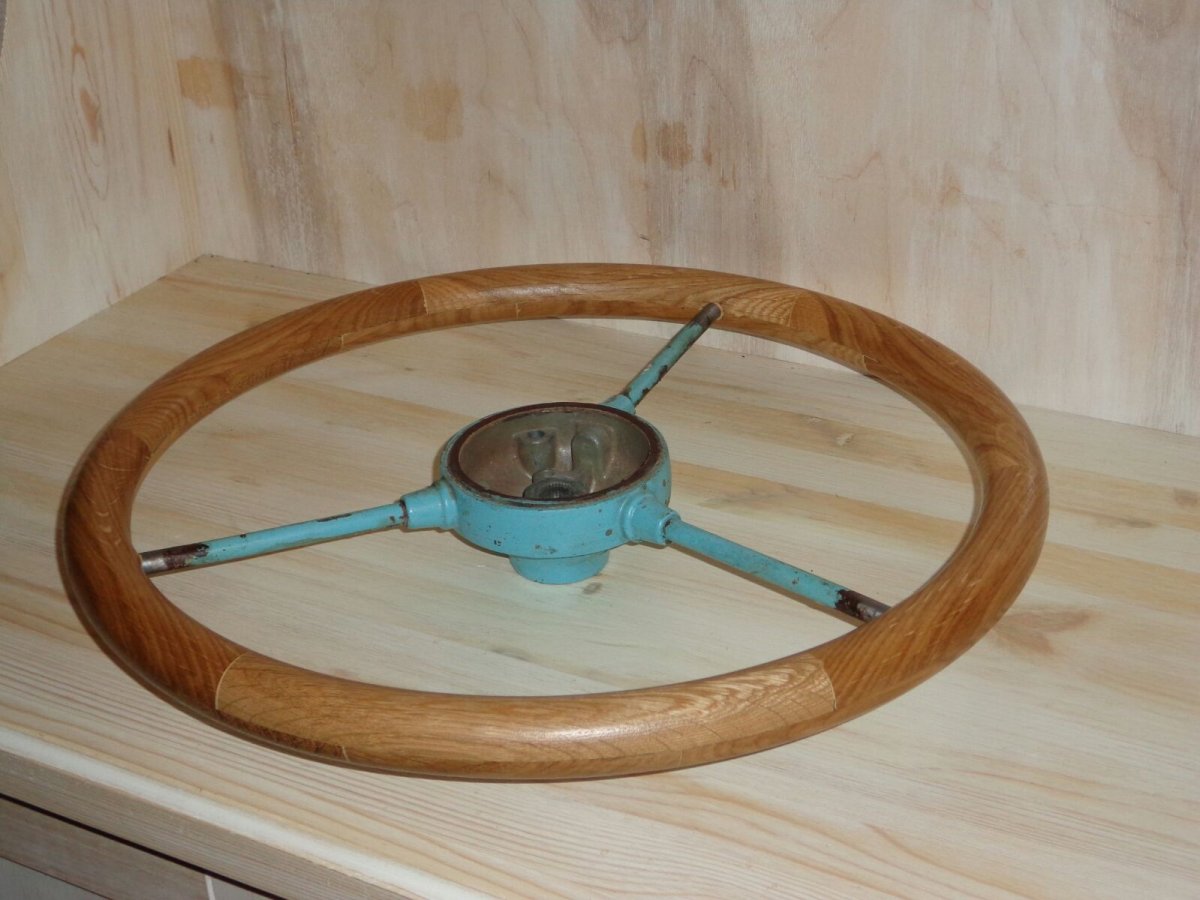

Возвращаясь к теме! Подглядев у одного нашего одноклубника и с его же подачи был изготовлен руль для моей машины!!!

Прекрасно, результатом довольны?

Сам руль в руках еще не держал, получил только фото от мастера, руль приедет на следующей неделе, но думаю результат то что надо!
5 138
3 601
Будьте осторожны с таким рулём.
При аварии они разлетаются в ОСТРЫЕ щепки.

согласен, просто уж очень захотелось, чтобы он был деревянным! На крайний случай есть родной руль с пластиком.
9 044
8 865
ну вот .. всю радость человеку обломали(... конечно, аварии исключать не стоит, но затачивать полностью под них старинное авто?? ...
9 044
8 865
если рассуждать с точки зрения безопасности, то и ремни нужно делать ! и бампер пластиковый ставить...))
ну это я так )) без придирок))
9 044
8 865
а так руль ЗАЧОТНЫ! ) если все остальное довести до ума, качественная покраска + деревянная кнопка!
