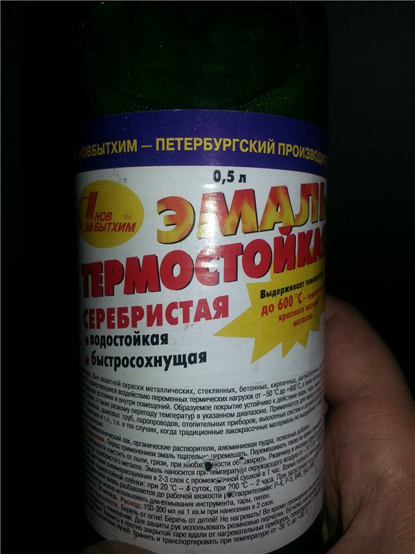

Ну посмотрим! Уже сделано. Может от производителя краски что-то зависит, она совсем недешевая.
3 150
В баллончиках не очень краска. Держаться не будет.
Лучше сразу перекрасить. Мне красили через пистолет, у меня уже 1000 км отъехала - без нареканий, у товарища, кто красил, машина 10.000 отмотала. У меня даже выхлопная система ей покрашена, кроме приемной трубы. Все держится отлично!
Приемную трубу, по глупости, покрасил дорогой американской термокраской тоже из баллончика. Через 100 км стала шелушиться.
Вот, хорошая краска и не дорогая:

Спасибо огромное! Принято во внимание!
теоретически, блок и прочее можно пройти лаком из спрея по этой серебрянке. Блеск потухнет, но грязные руки, масло и пыль так не воздействуют

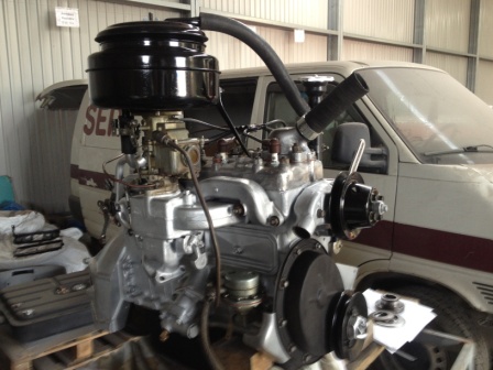

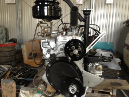

Занятное времяпрепровождение за последнюю неделю с мотором дало вот такие результаты, не хвалюсь! Ваше мнение?
Yura_Sv
26.10.2014
953
643
Евгений, Как раз Скобы то и не хватает, крышку полностью поставить:))))
9 835
14 446
Отлично! Теперь в свежевыкрашенный моторный отсек осталось его поставить! :D

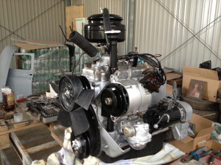

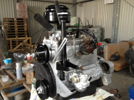

с мотором закончил, так смотрится со всем навесным

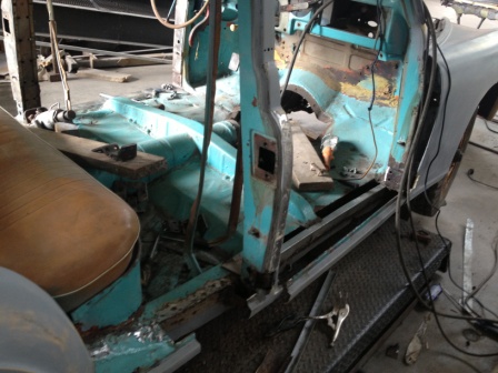

Продолжили заниматься кузовным ремонтом, по правой стороне пришлось вырезать стойку для выставления зазоров.
hippon
17.06.2010
938
Сергиев Посад
Раз уж вы решились стойки резать, так может стоит сразу сделать всё по- хорошему?
Yura_Sv
26.10.2014
953
643
Hippon, можно подробнее, что именно сделать более хорошо?
9 835
14 446
Аппетит во время еды пришёл! То фонарики хотели оставить чтобы потолок не снимать, а тут даже стойки режете чтобы зазоры вывести :D !
7 836
3 543
Ну если быть честным, то зазоры на той стороне были очень страшными. Они не укладывались даже в категорию "потянет с пивом". Так что решение весьма разумное.
hippon
17.06.2010
938
Сергиев Посад
Разобрать до конца, зачистить, отдефектовать и тд, снять крылья, снять подрамник и офигеть от увиденного..
Прост у вас уже объем работ приличный, далее будет жаль переделывать.. такие труды..
Yura_Sv
26.10.2014
953
643
Так мы все так и делаем, единственно подрамник снимать не будем, а все остальное снималось ставилось много раз уже (крылья я имею ввиду), зачищать все будем, днище внутри и снаружи, прочее, прочее!
