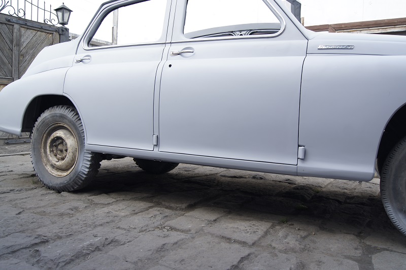

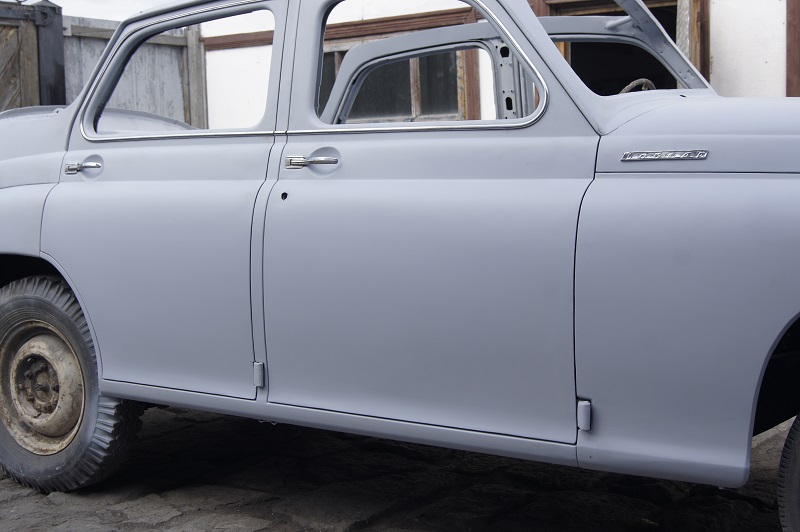

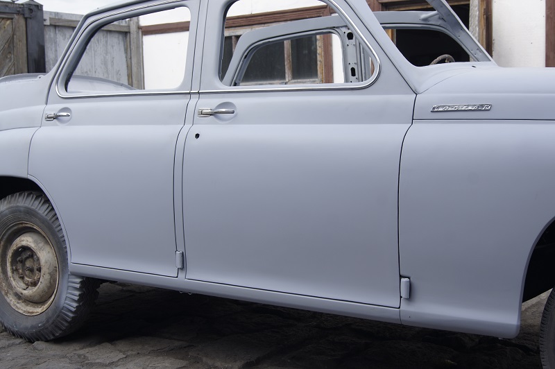

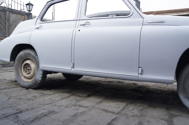

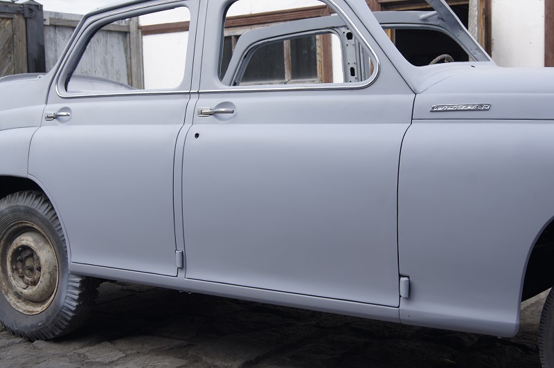

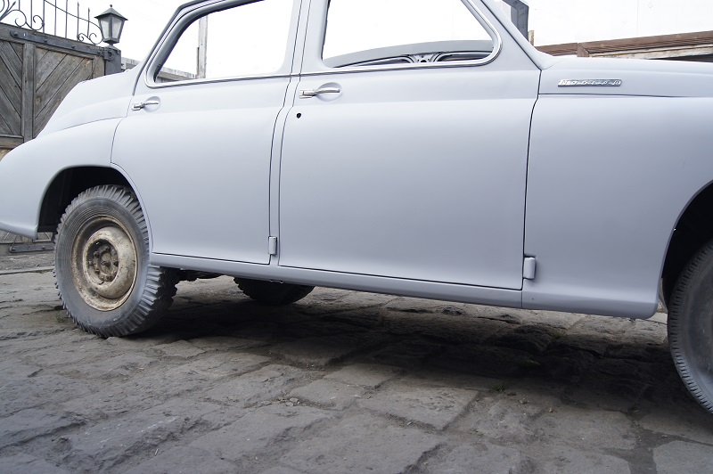

Проект был довольно сложный но есть и плюсы -Я освоил лужение...(кстати ничего сложного когда приноровишься не сложнее штаклевания...в чем то даже проще...) Посмотреть вложение 55673 Посмотреть вложение 55674
Вот бы мастер класс по лужению - у меня все стекает- а что не стекает - нагромождение как в Альпах - горы
Aлексеи
19.06.2011
1 110
709
Какой пастой пользуетесь..?Я заказывал в олдтаймере и олово там со штатов..(мягкое) Покупал несколько прутков в другом месте..отличаются похоже сплавом...(нужно побольше греть) Такое же штаклевание даже лучше (не понравилось нагрел переделал) яму недоложил -еще наклал..Правда по началу не получалось..Греется строительным феном газовой горелкой..Правда долго и мутарно но интересно..Буду эмку лудить подробно покажу (если конечно интересно кому)..

Зазоры шикарные. Очень здорово.

Сейчас все так делают..С твоей щепетильностью сделаешь лучше...
9 844
14 469
Снизу красиво! А что сверху? Показал бы фото всей машины!

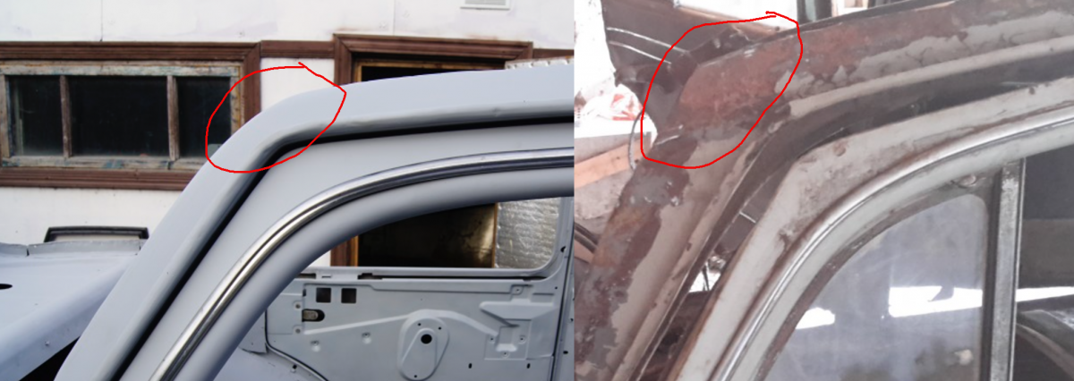

тоже трешка в прошлой жизни... до малярки в обязательном порядке надо брус лобового изготовить и подогнать, не говоря о дугах Иначе потом все подкрашивать придется.
Кирилл
14.06.2014
1 666
493

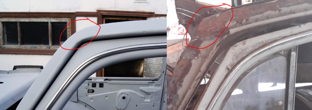

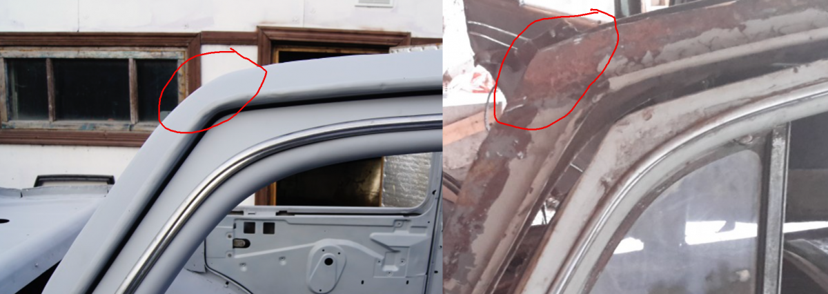

Кабриолет трешка? По каким отличиям определили? Руль вроде как трешковый, полка аккумулятора на двушках по-моему без дырок-ромбов была, но это все не то. Михаил SMV писал, что у кабриков на задней двери был закруглен угол вверху, попробовал сравнить, не понял, а почему обведенное красным по-разному выглядит? Разные ракурсы или особенности тогдашнего производства?

Задние двери новые...Края немного подрезал..иначе бы задевали водослив...

просто обычно в доноры низа берут как наиболее сохранившийся кузов трешки. Полка Акб - да, потом уже не смотрел.

Кабриолет трешка? По каким отличиям определили? Руль вроде как трешковый, полка аккумулятора на двушках по-моему без дырок-ромбов была, но это все не то. Михаил SMV писал, что у кабриков на задней двери был закруглен угол вверху, попробовал сравнить, не понял, а почему обведенное красным по-разному выглядит? Разные ракурсы или особенности тогдашнего производства?Посмотреть вложение 55757
Разница потому что на правой фото кабрик у которого была наварина крыша, и на фото эта крыша не до конца срезана.

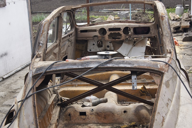

Багажник от двушки (еле нашли в хорошем состоянии)..

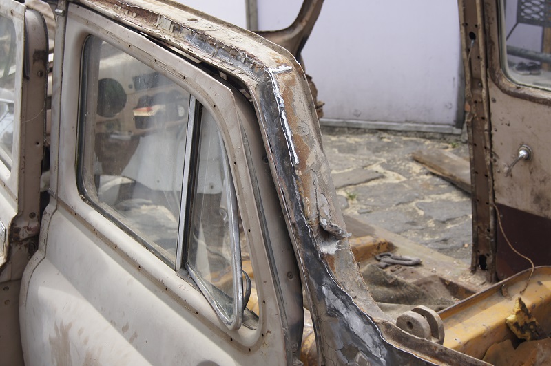

Эту победу привезли аж с Красноярска...у нашего одноклубника Штырь ..Про нее был разговор на форуме что она снималась в фильме стрекоза..(фильм 54 года пришлось ради интереса фильм посмотреть...)наверное и красить будем в этот цвет а вдруг и правда... Состояние кабриолета я бы не сказал что в сильно плохом состоянии был..но опять же с чем сравнивать если только с эмкой...Но как я слышал что 90 % кабриков еще хуже ..просто их может и побольше чем эмок но с увереностью можно сказать что их практически нет...

Вообще хозяин решил восстановить в оригинал..правда с коробкой не определился ..(в принципе 53г можно и на руле оставить..В фильме 54 г переключения на руле) Руль пластик брали у одноклубника увлеченного..Приборы отдали Мише...Проводку именно на кабрик брали с колес истории... С кожзамом и тентом думаю будут трудности но все решаемо...Если все получится то будет лучший кабрик в Казахстане..
