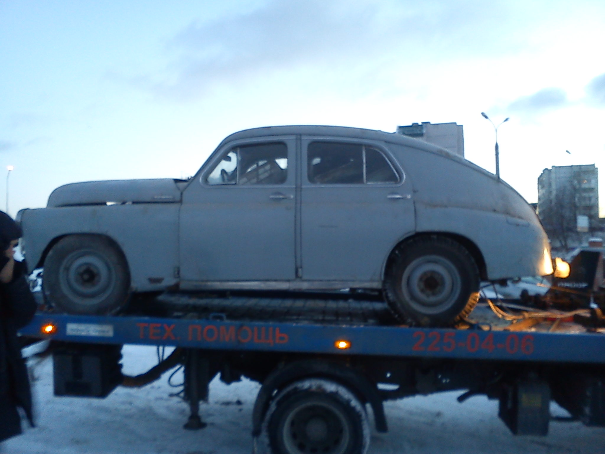

Привет Всем!Покупка Победы,была мечтой детства!Когда-то в 90-х. у моего дяди была такая машина,прокатился разок и заболел ей...Но купить всё не получалось,то не было машины,то не было денег.В декабре на avito попалось объявление,где не было фоток,цены.Звоню,трубку берёт супруга хозяина,которая даёт мне адрес куда подъехать.На следующий день еду с конкретным-забрать.В условленном месте встречает меня хозяин авто дедушка,идем смотреть машину на стоянку,а она подземная,да ещё обесточена,въезд заставлен машинами!Спустились на ощупь вниз,кое-как нашли нужный бокс,где при свете зажигалки и телефона сумел разглядеть её очертания.Решение-беру,вместе с машиной дед отдаёт кучу запчастей как новых,так и хороших(так сказать,передаёт эстафету другому!сам брал её в 2005 г. поставил в бокс,где она и простояла до декабря 2013г.)Оформляем договор!На следующий день,купив кучу фонариков спускаемся в подземелье на Ниве,накачав колёса пытаемся выдернуть её из плена!Но не тут то было,вросла в бетонный пол!Вызываю эвакуатор,предварительно обрисовав ему работу и расчистив въезд в подземелье.Валдай спускается вниз,пришлось открутить мигалку на нём,высота коридора не позволяла.И вот с помощью лебёдки,пошла!До верха метров сто,направо,прямо,направо и прямо.Через часа полтора она увидела свет!

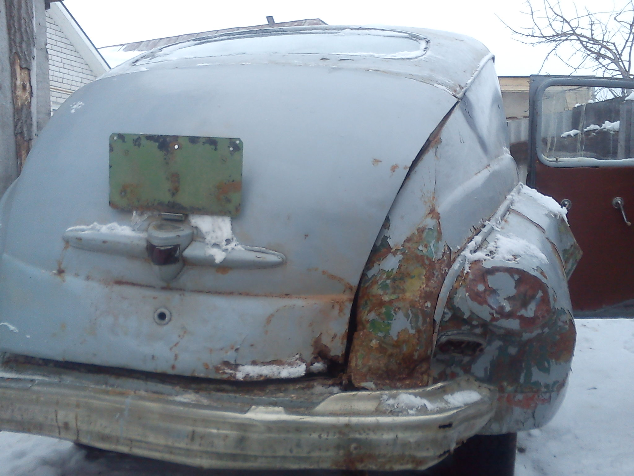

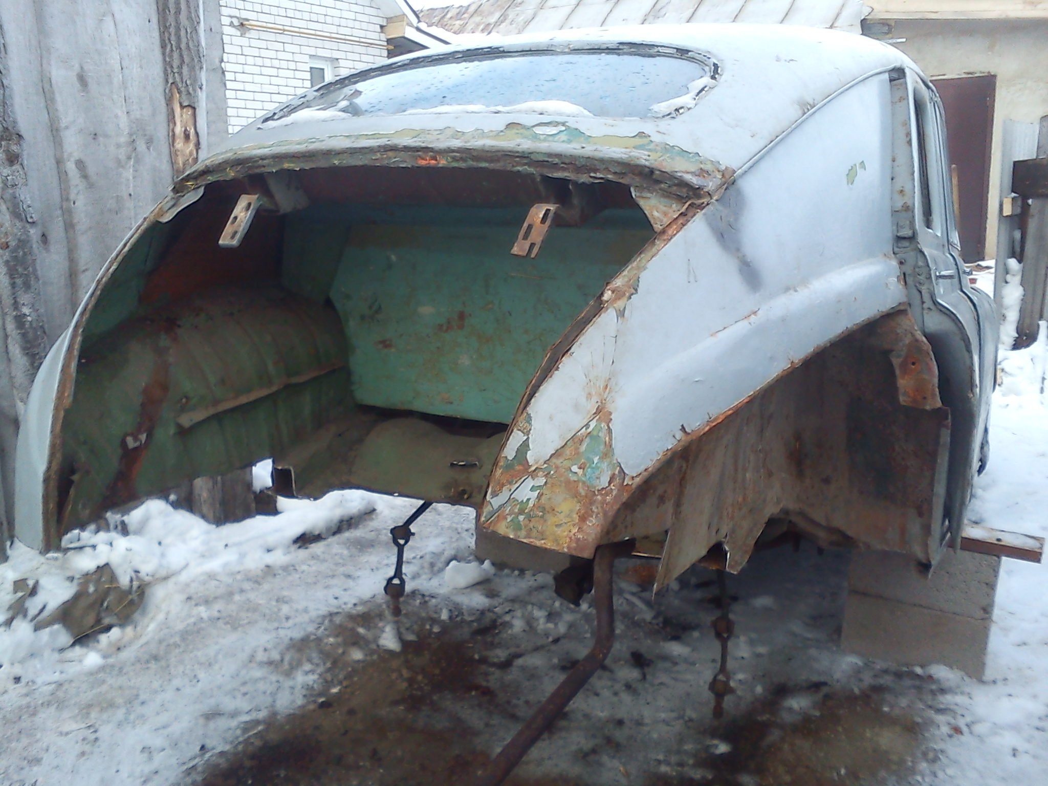

Сейчас процесс реставрации запущен!Был сильный удар в зад,похоже грузовик въехал в таком виде она хранилась у деда.Да ещё раньше машины ремонтировали при помощи газосварки,вообщем вся задняя часть пола с лонжеронами под замену.Если есть у кого,что заберу.Москва не проблема.

У меня тоже был сильный удар в зад. Это выяснилось, когда кузов пытались натянуть на новое днище.
Это не беда, я тоже менял брызговики.

Купи петли крышки чемодана от 21й волги-они стальные,проще будет подгонять.Калитку заднюю захлопни и сфоткай-зазор посмотреть.
3 152
744
А лонжероны и задок совсем сгнили?
Почему так вырезали?

Смущает, что вы её так лихо режете.На моей примерно теже проблемы, только мы сначала детали изготавливали, выгибали подгоняли по старым остаткам, потом срезали гниль и приваривали на место, иначе потом трудно будет свести все концы и плоскости.С победой надо быть осторожней.Двух одинаковых кузовов Победы нет.
