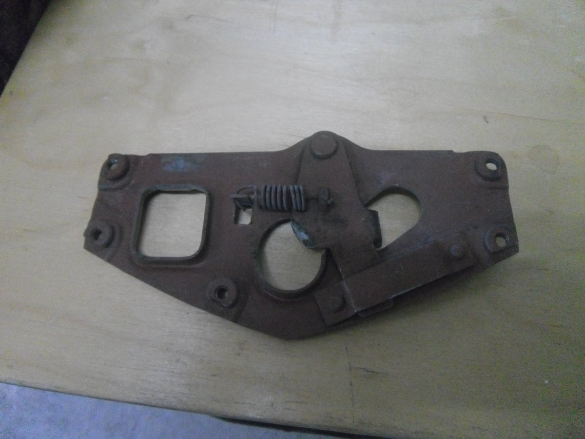

Отдать , все скопом , в цинк это прям утопия !!!! Я тоже все частями , отдаю ! А про замок ,,,, дело не втом что видно ! Он же соприкасается с ответной частью ! Краска наверняка слетит !!!! В местах сопряжения!!
Реакции: Зубр
aviator
25.06.2012
3 748
251
Справедливости ради, на более поздних горьковских машинах замки капота были как цинкованные, так и крашеные.
3 226
6 381
Вот и я про тоже. Ранее писал уже про этот замок. Сурик на нём явно нанесён краскопультом, окрашен был замок поверх сурика - заводской краской (тёмно серого цвета) а потом уже "колхозный" - неродной цвет (хозяева сами красили). Опять фото выкладываю.
С наклейками капота в другой теме разобрались слава богу, На поздние Победы 57-58 года выяснили , что лепили наклейки по обслуживанию фильтра уже от 21 волги с рисунком. В "Ретродетали" даже корректировку по годам наклеек на Победу Внесли в ассортимент. Может и с покраской замков такая - же "канитель". Мрамор пусть своё слово скажет, как там по окраске замка капота на поздних Победах было.
скажу от себя еще раз - на М20 в никаких годах краски на замках не было, впрочем как и на 21ых. Только цинк. Хотя и 24 тоже цинк, только уже желтый.

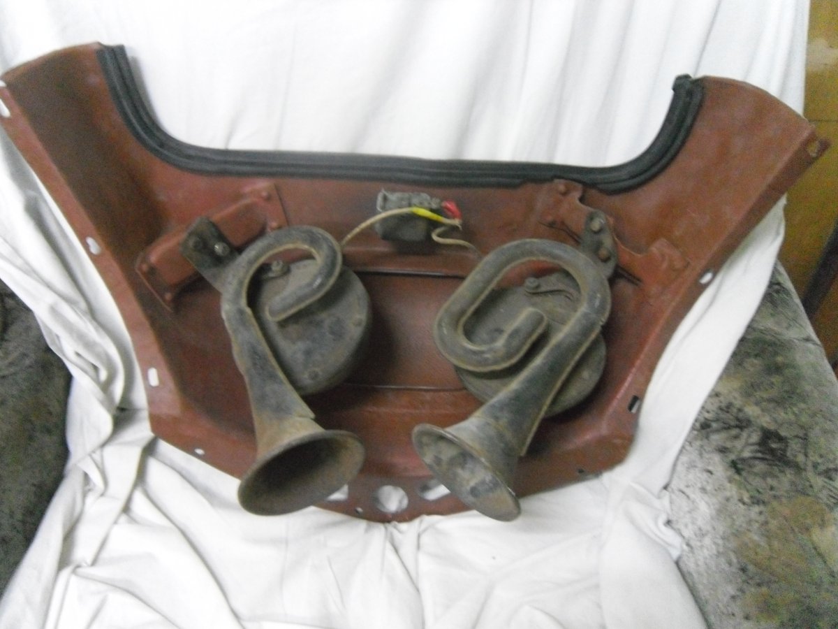

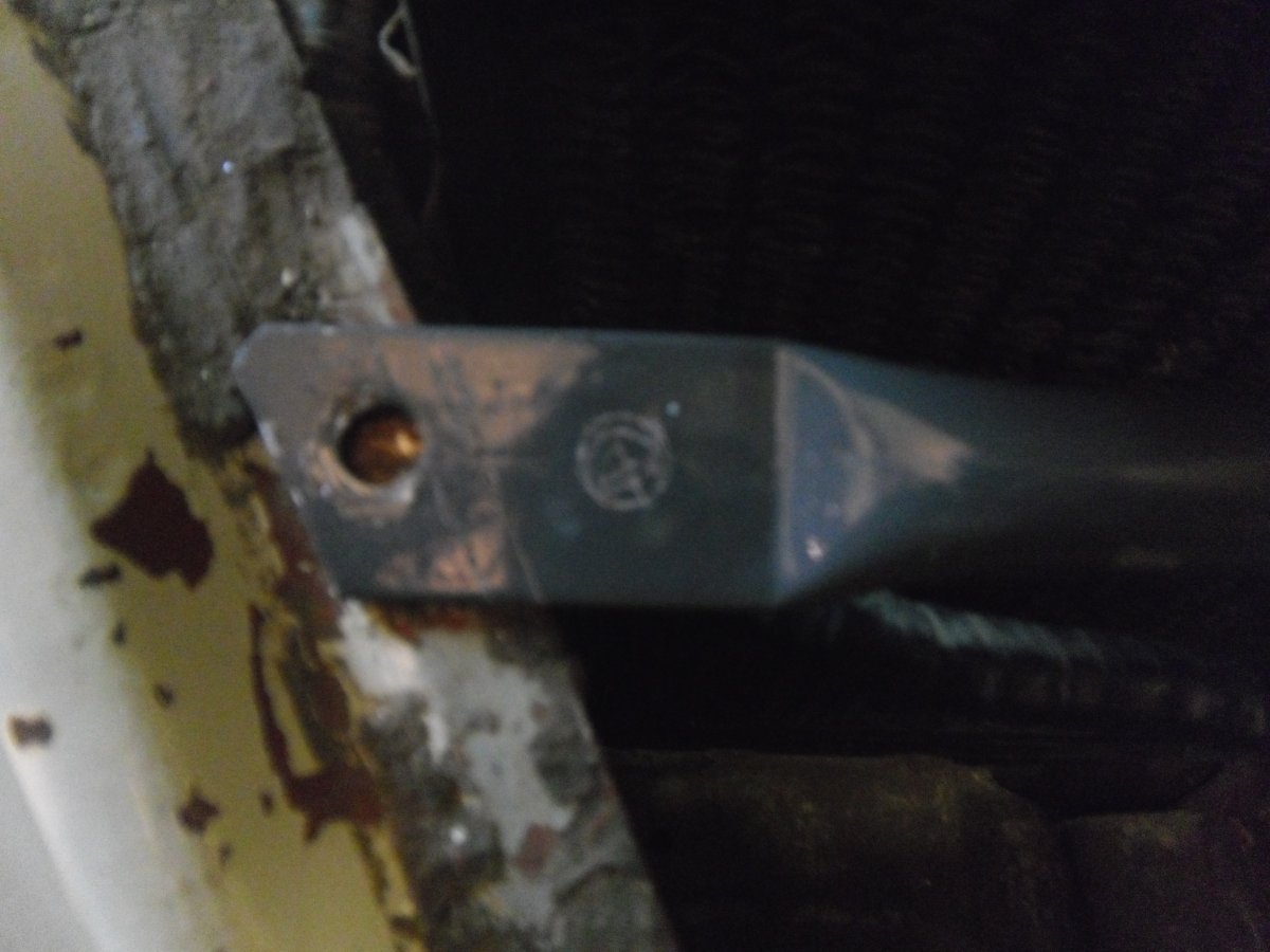

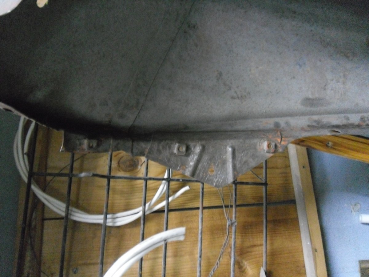

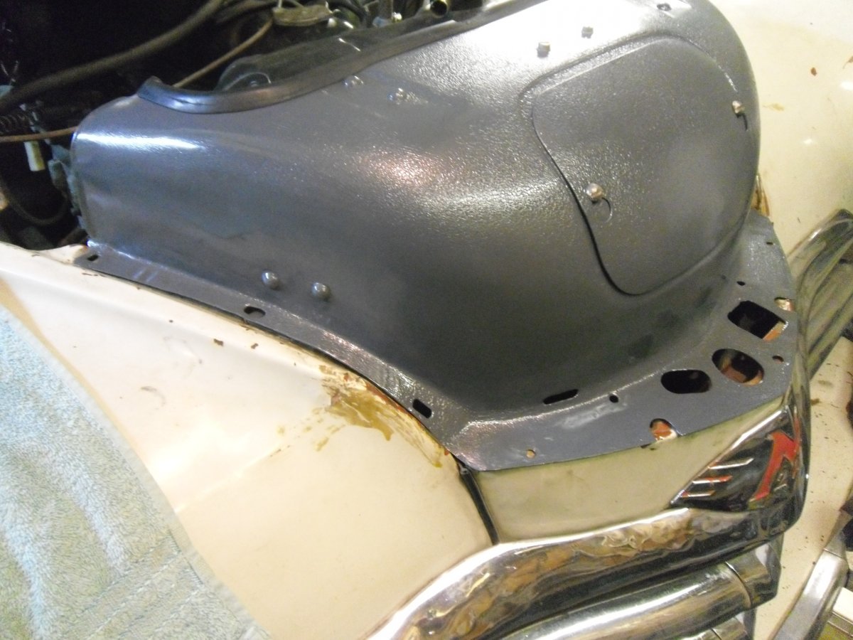

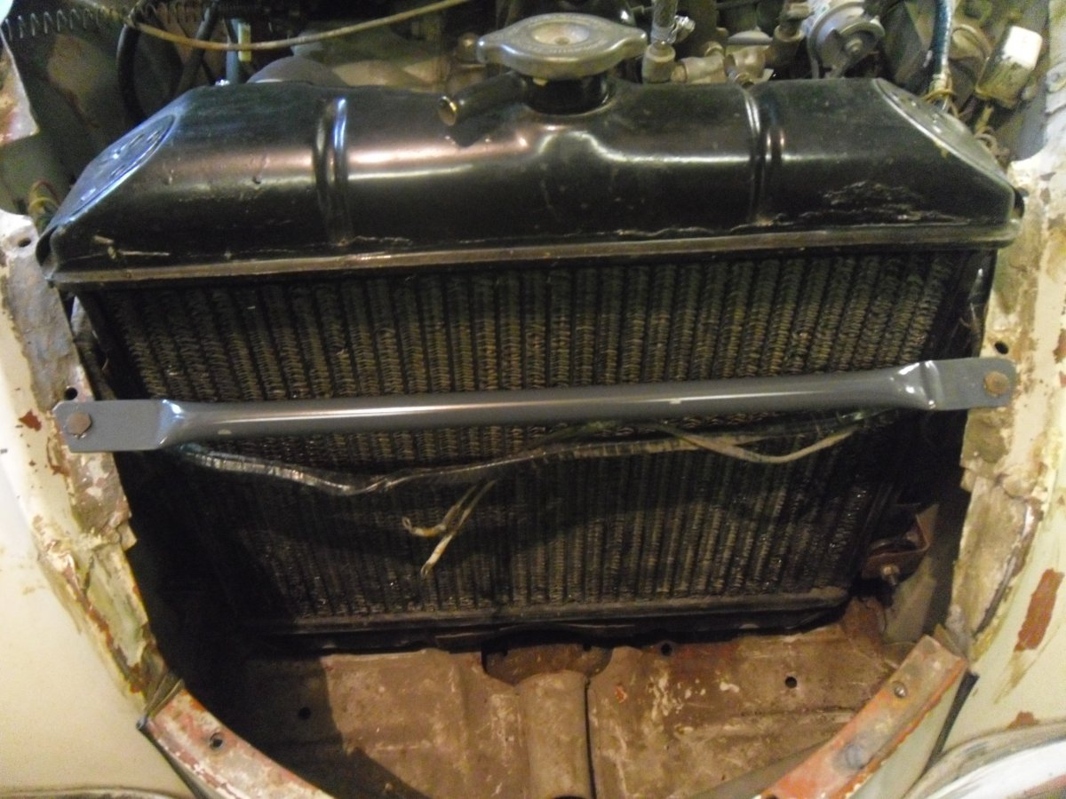

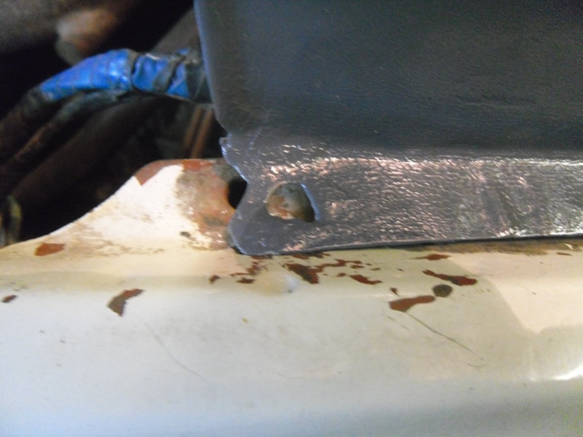

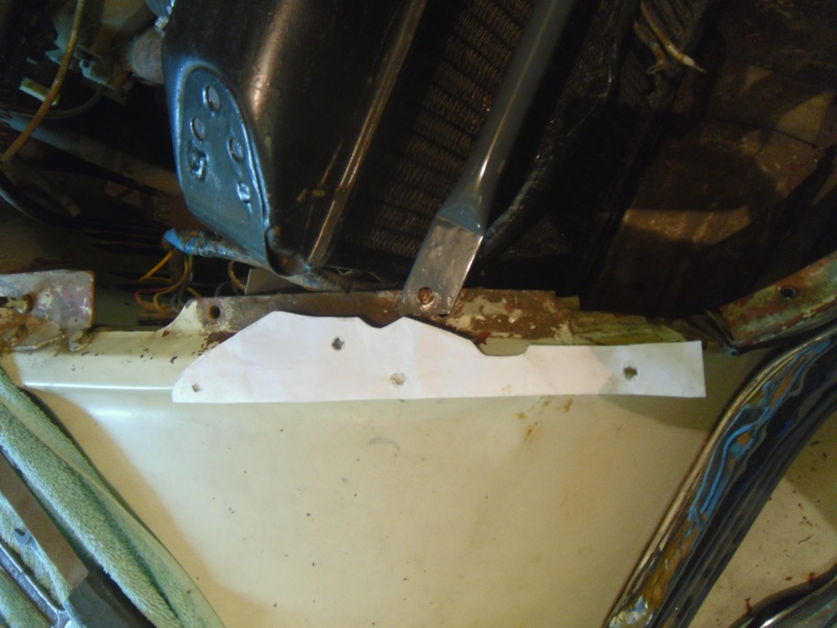

Вчера понял почему колпак с сигналами не садится на место.
1. Крылья - Варшавские - это раз. Распорка между крыльями стоит не как у нашей Победы.
2. Выстукивал колпак радиатора с обратной стороны- вот сигналы и немного сдвинулись в сторону распорки. Ничего страшного распорку передвину ближе к радиатору наварю закладные с победовских крыльев - доноров, укорочу её и она не будет мешать.
3. У Варшавских крыльев к тому-же не было закладных гаек для прикручивания колпака радиатора - видимо крылья поздние, а у поздних варшав колпака такого не было уже. Гайки переварим с крыльев-доноров.
Фото прилагаю. В принципе ничего страшного - проблема решена)))
на фото 1725 и 1726 - крылья - доноры. На фото 1727 - как выглядят варшавские крылья и для сравнения вырезанный из бумаги шаблон снятый с победовского крыла. на фото 1728 - новое место посадки перемычки и её небольшая подрезка с намеченным отверстием под крепление болта. Опять мелочёвка - но сколько времени она занимает, кошмар))))

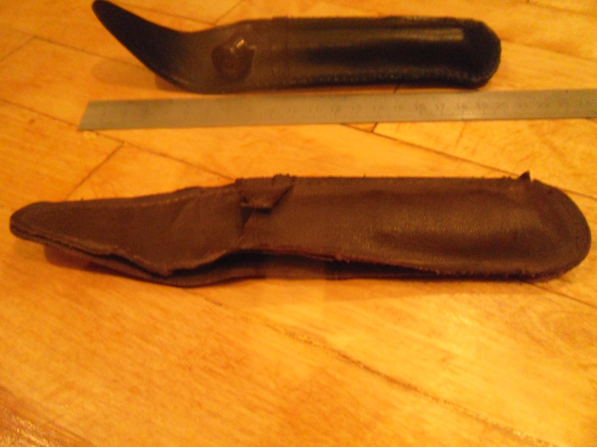

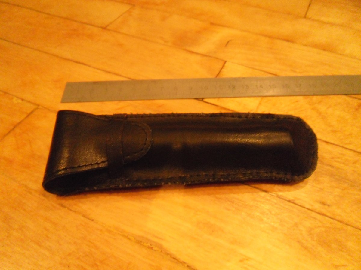

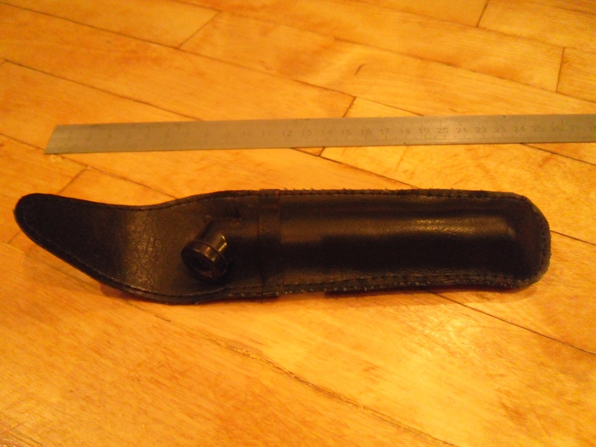

Опять мелочёвка. Забрал сегодня чехол для манометра - новодельный. Света-портниха постаралась. Цвет чехла получился чёрный - кожзам с маминой старой сумки. Нашла она (Света) у себя ещё немного хорошей коричневой кожи. Хочет чехол по выкройке ещё один из кожи сделать, просто попробовать, что получится. "Вирус" ретро-машин и ей тоже попал. Чехольчик обошёлся мне по знакомству в 200 руб.
жаль коричневого материала не нашлось
