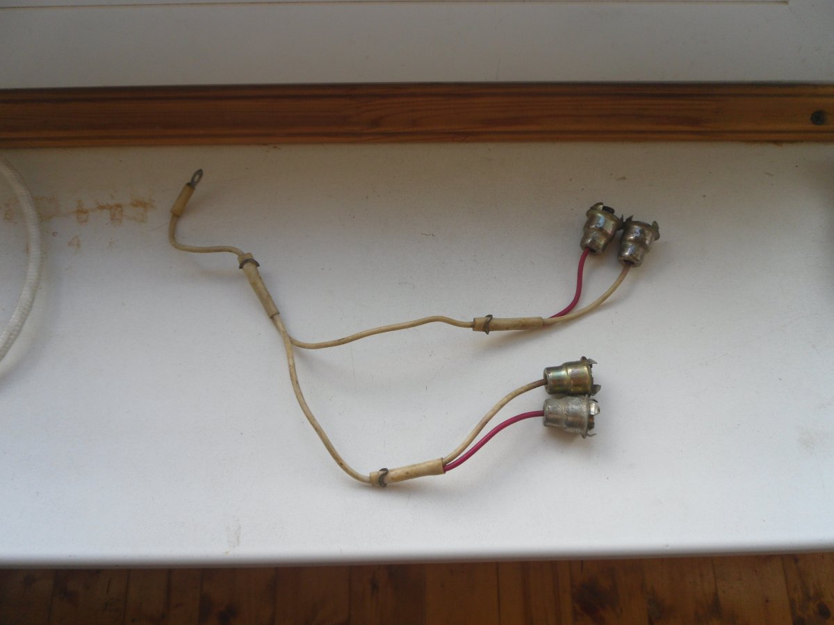

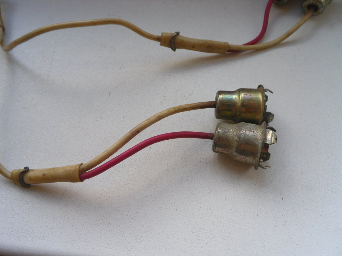

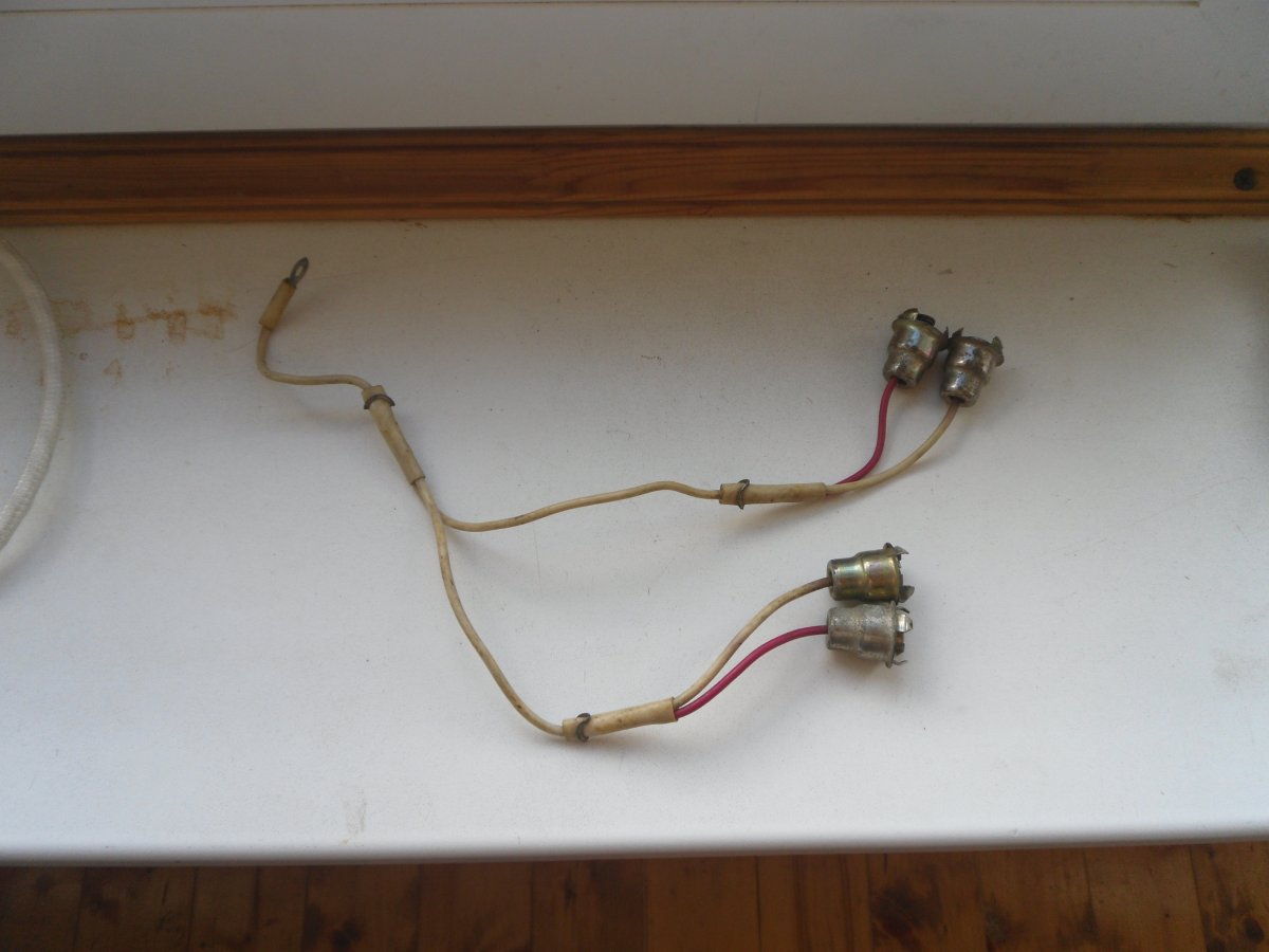

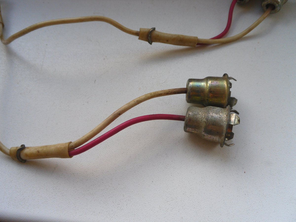

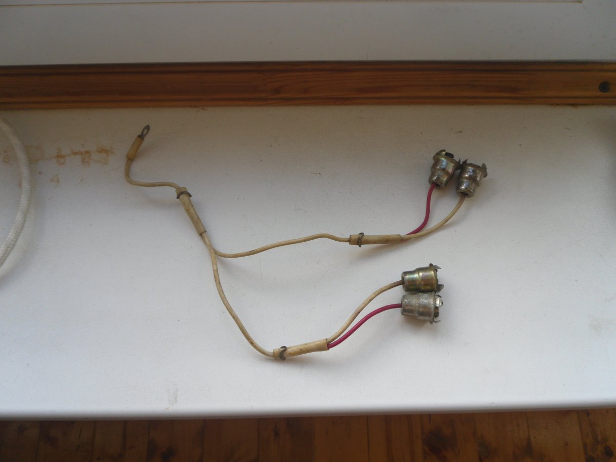

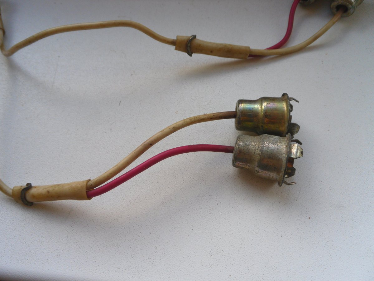

Получил на той неделе патроны для часов от Кирилла. Пока не решил взять от них один недостающий патрон, либо заменить весь жгут целиком (у меня отсутствует один патрон освещения часов). Пока думаю... как там в рекламе - "Время есть ...есть Меллер".

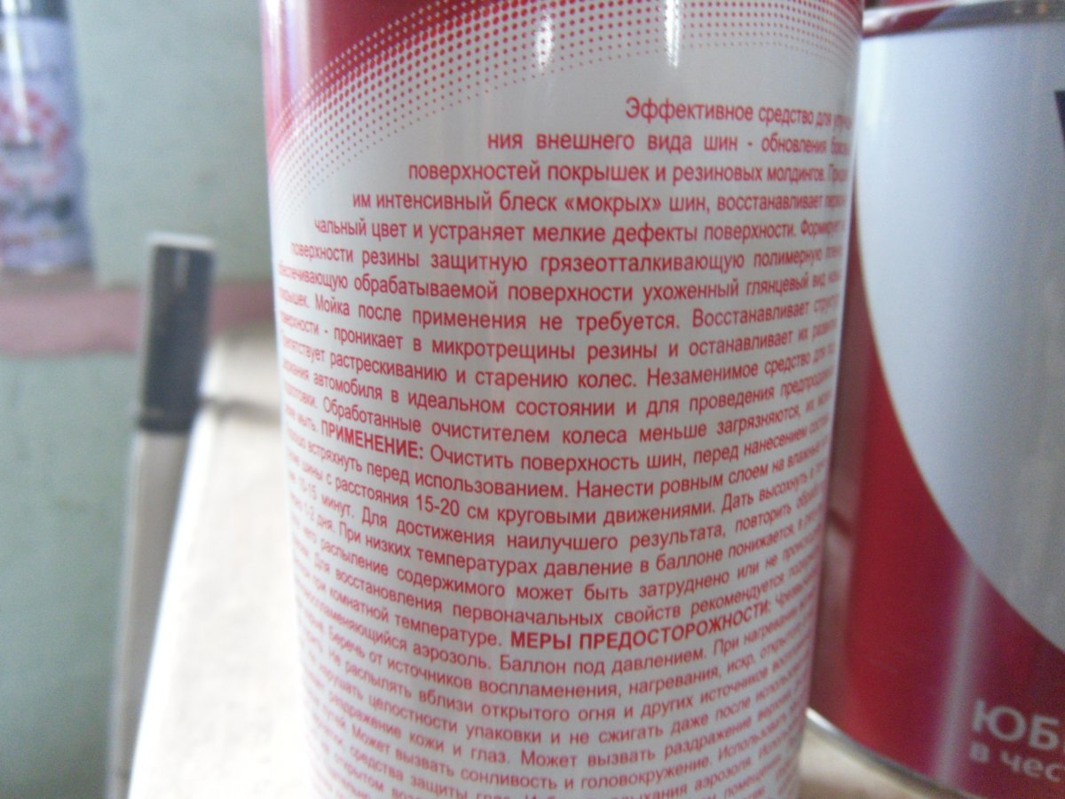

Каким средством обрабатывали покрышки?
Хранить на досках не желательно!
Можно толстый картон положить по всей площади,или фанеру ровную.

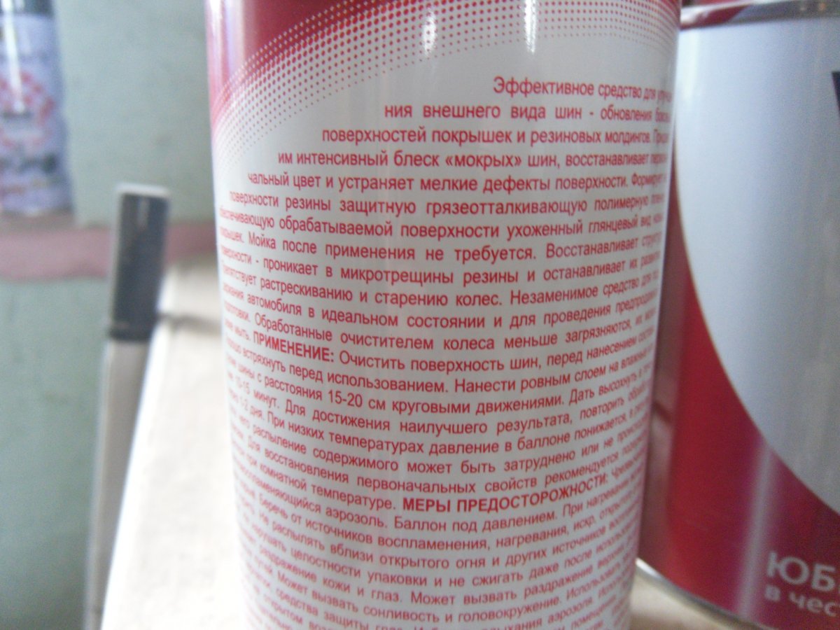

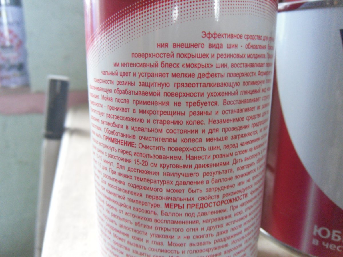

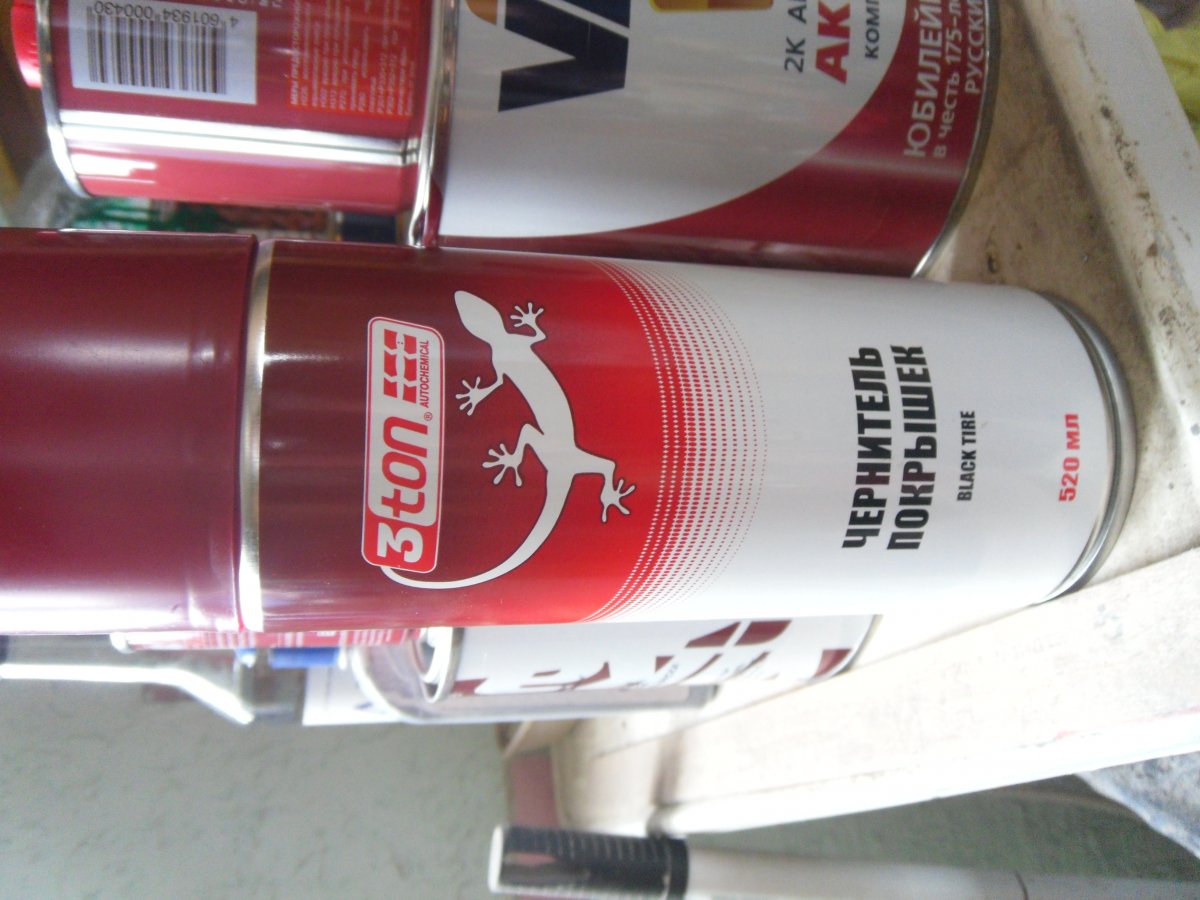

Завтра сфоткаю - баллончик в гараже лежит и в теме выложу фотку - это средство для защиты резины+эффект чернения. На досках в старом журнале читал, что так резина лучше проветривается, не знаю правда или нет, но резину для нивы хранил так лет 15-17, вроде живая была, ну пол года так лежала она на хранении посменно - то летняя в деле, то зимняя в деле...Всегда живая резина была, а и для Спортейджа тоже так храню резину посменно - летняя - зимняя...То что на досках считаете плохо хранить так?
Рустам привет! Вот фото средства для шин. Чернение и предотвращение старения резины - так обещает реклама на этикетке. От себя добавлю - стоимость баллончика 120 руб. Побрызгал шины "Спортейджа" - третий день езжу и шины чёрные и какие-то маслянистые от этого средства. Большой плюс, что грязь на шинах не задерживается - видимо защитная плёнка её отталкивает. Прикольно.

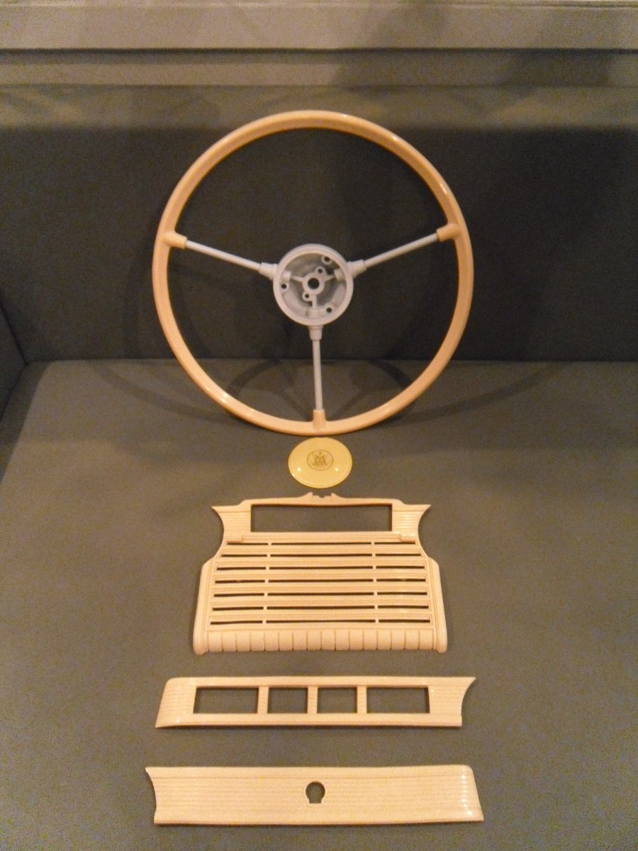

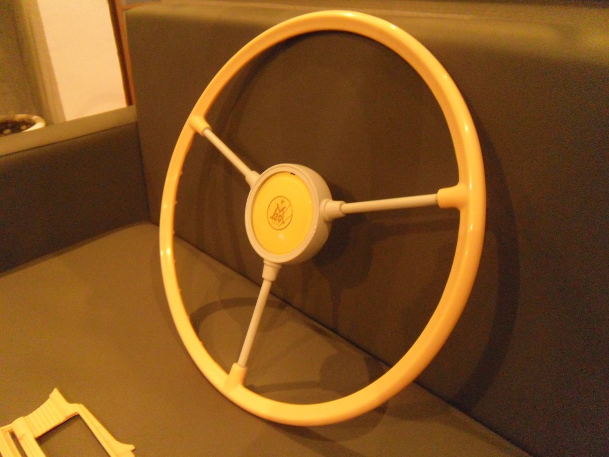

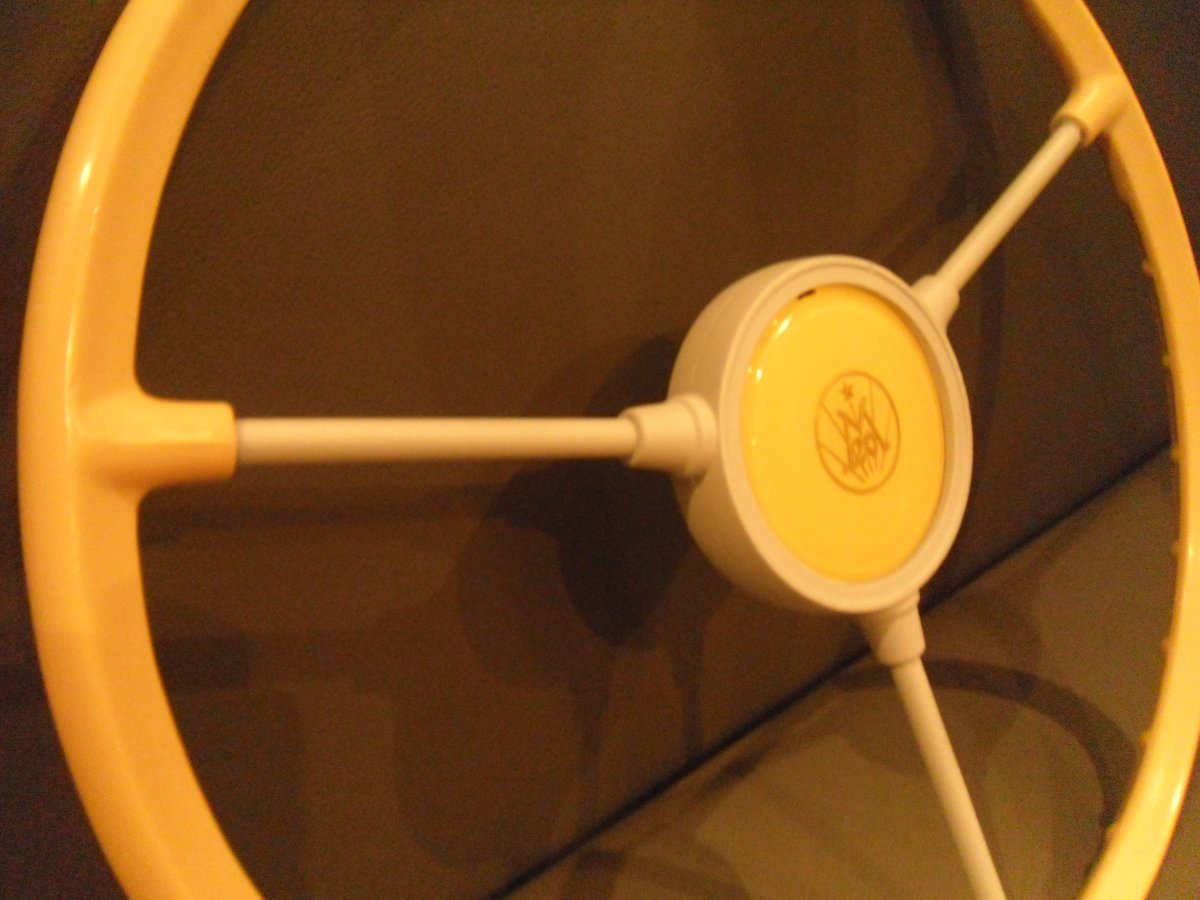

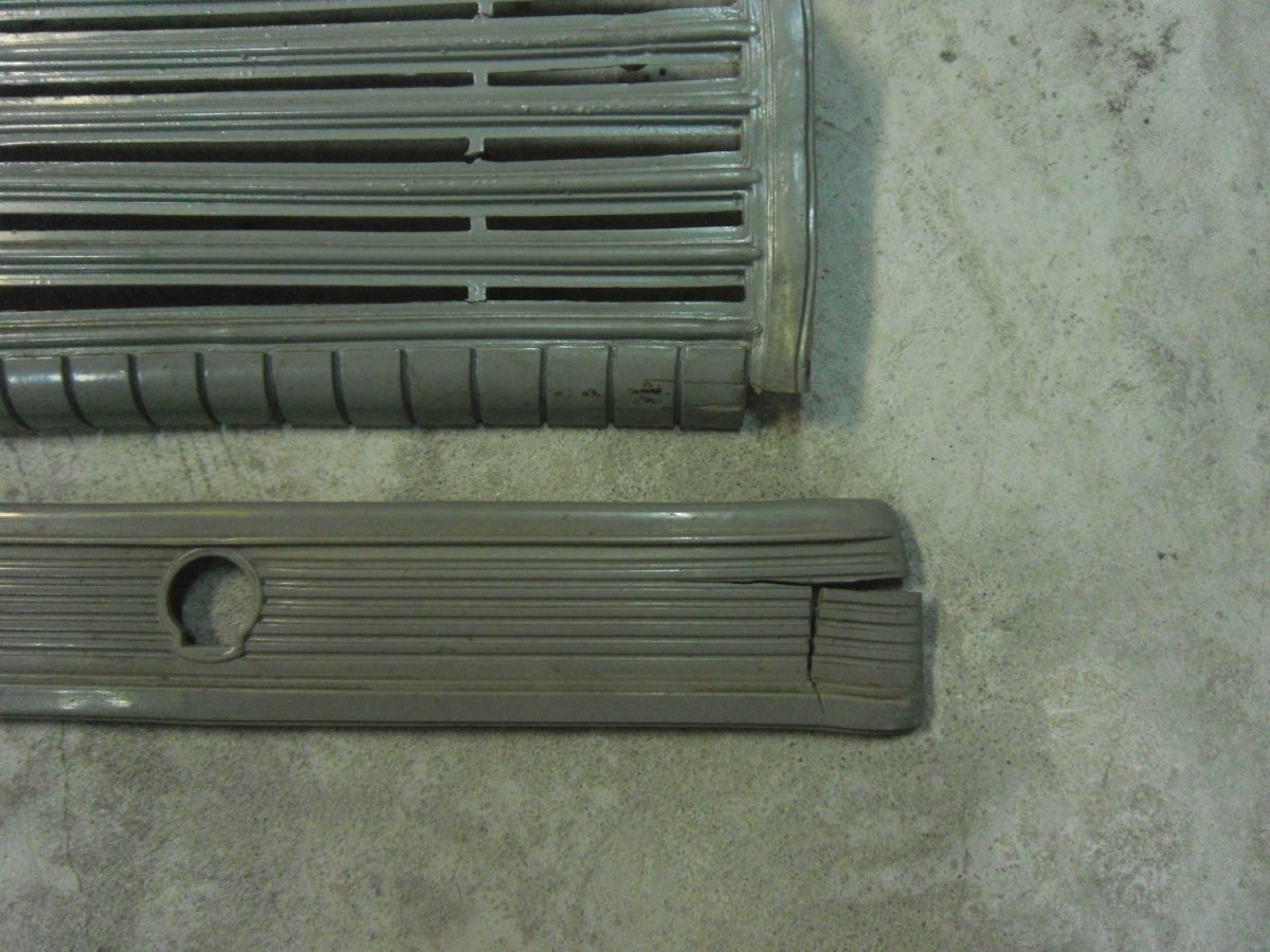

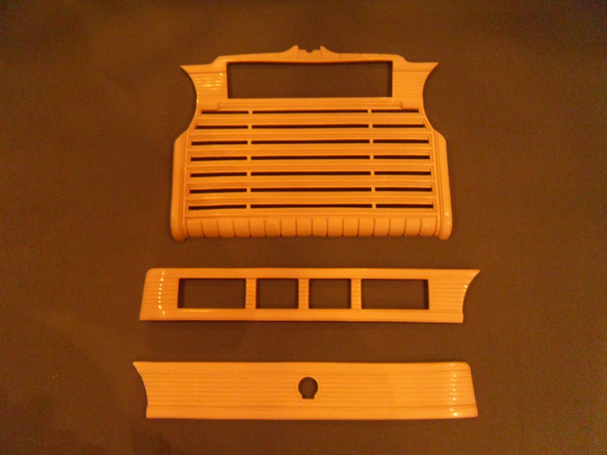

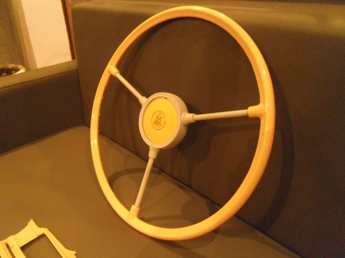

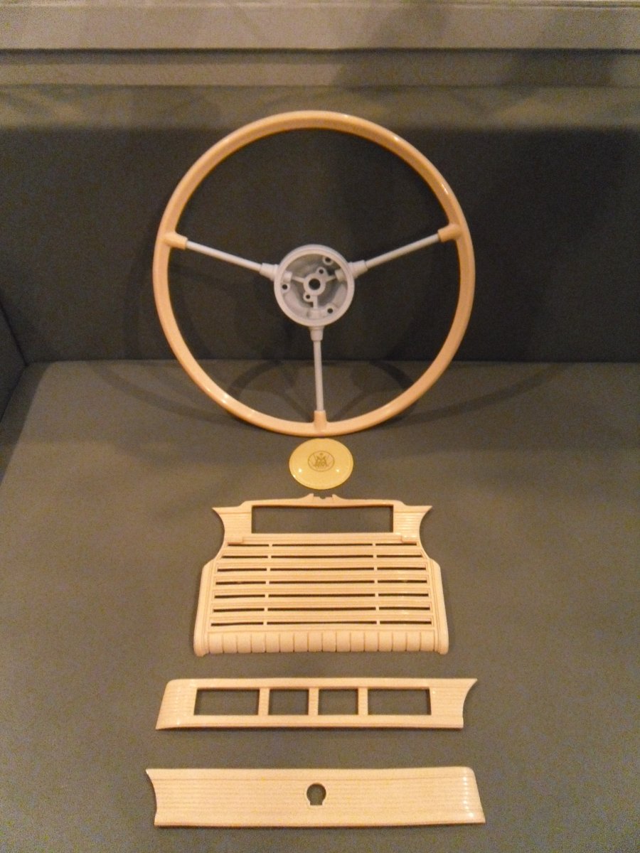

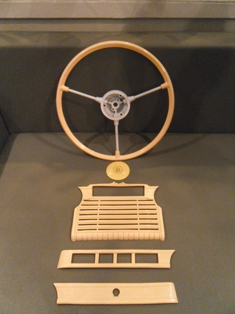

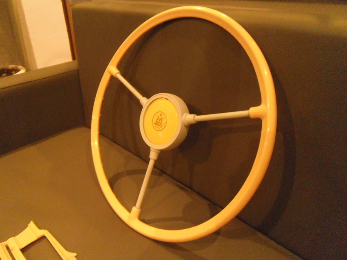

Приветствую Всех! Сегодня снова встретился в Казани с Василием-увлечённым. Он привёз давно обещанный иконостас, кнопку сигнала и ещё один руль. Один из 2-х рулей будет висеть на стене гаража - для интерьера. Посмотрю на него и буду вдохновляться для дальнейших трудовых подвигов.
Пластик "торпедо" буду устанавливать в выходные, после него спидометр и часы, далее бардачок. Чего-то должно получиться уже.

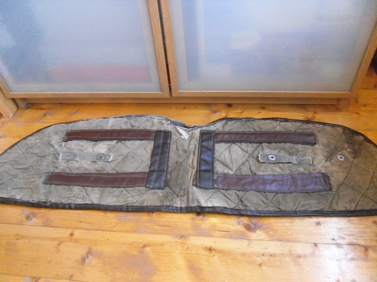

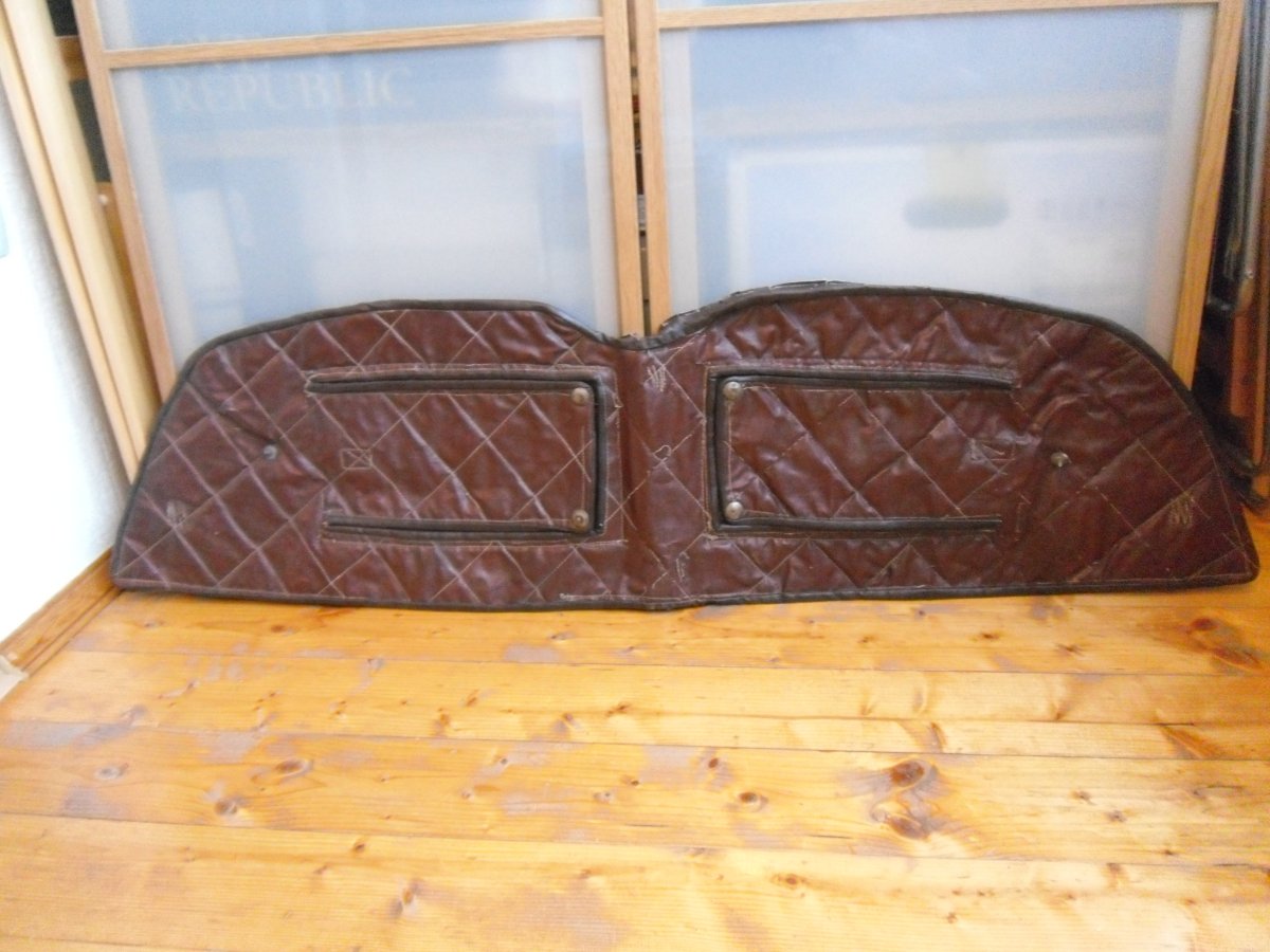

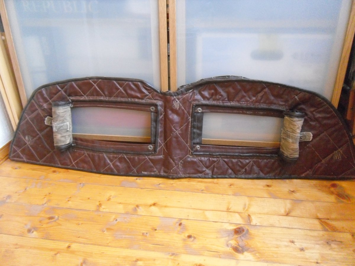

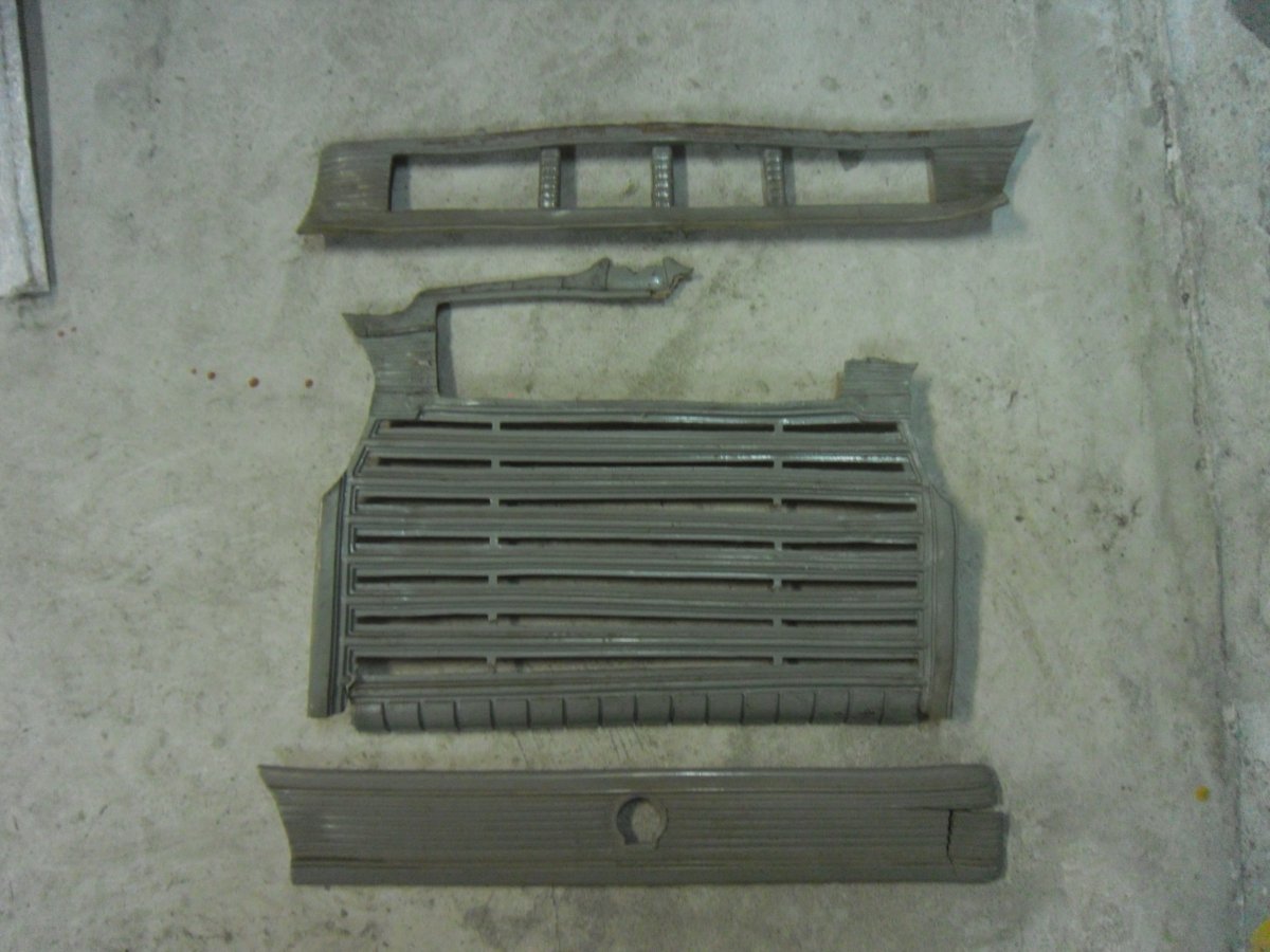

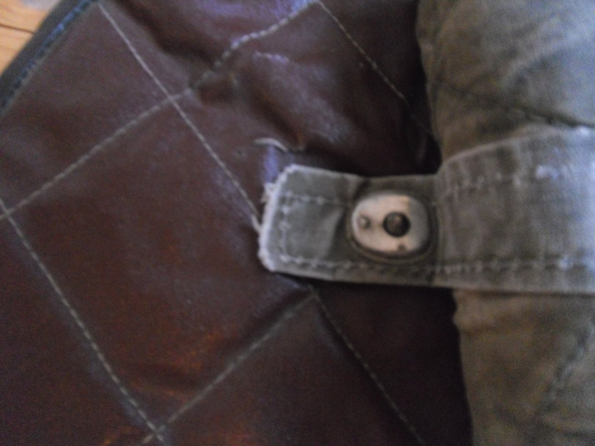

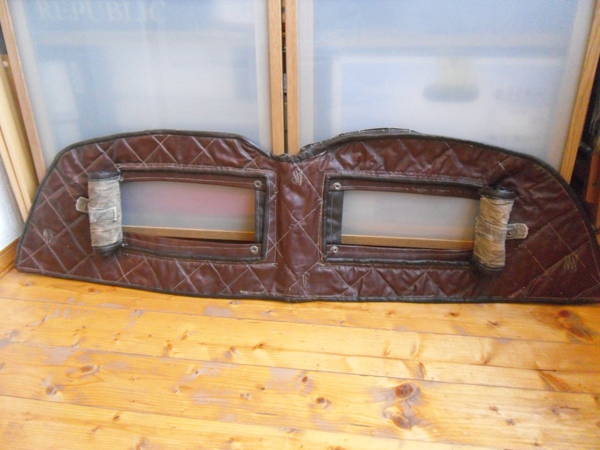

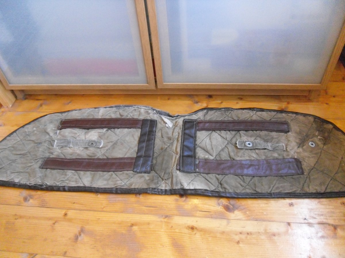

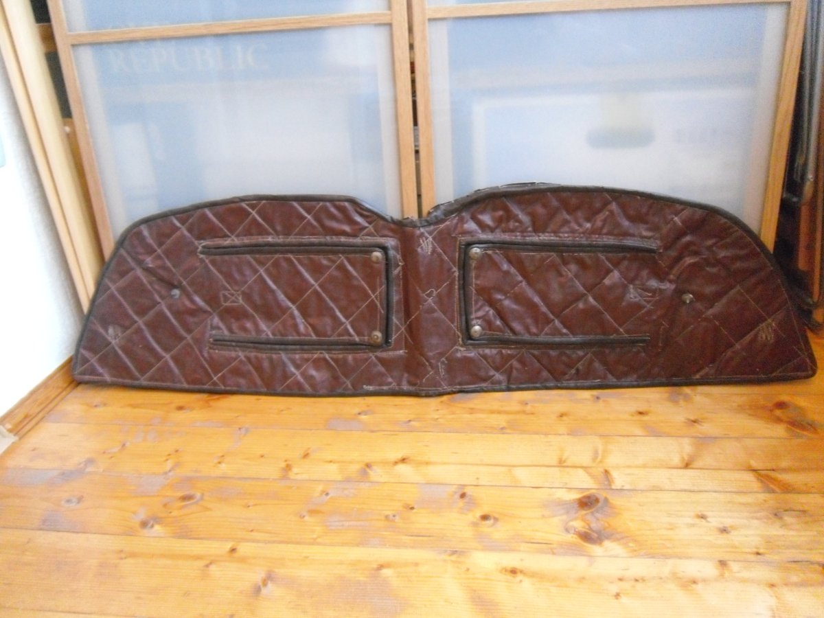

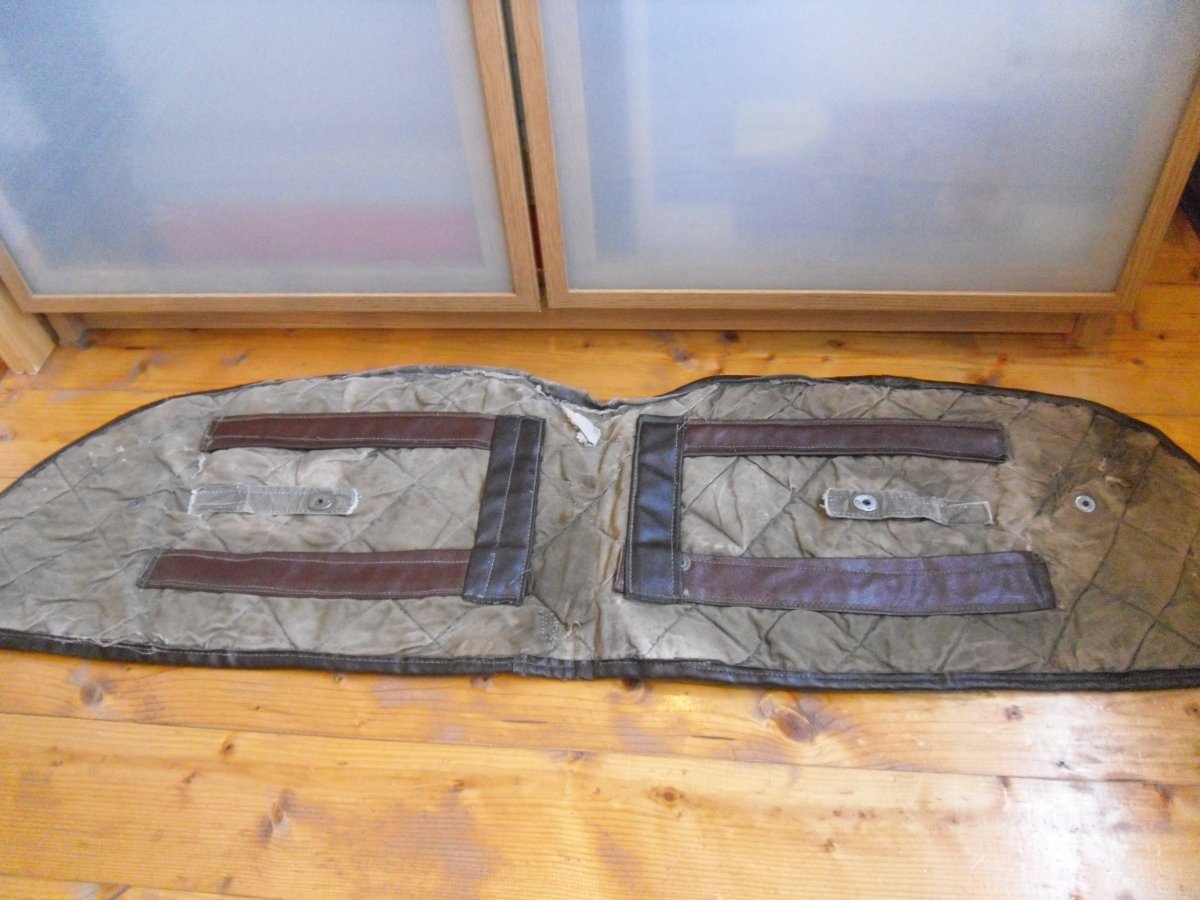

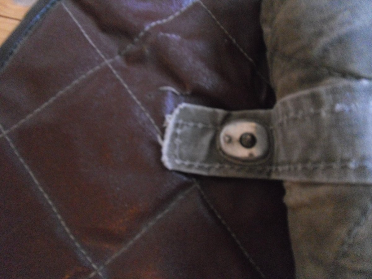

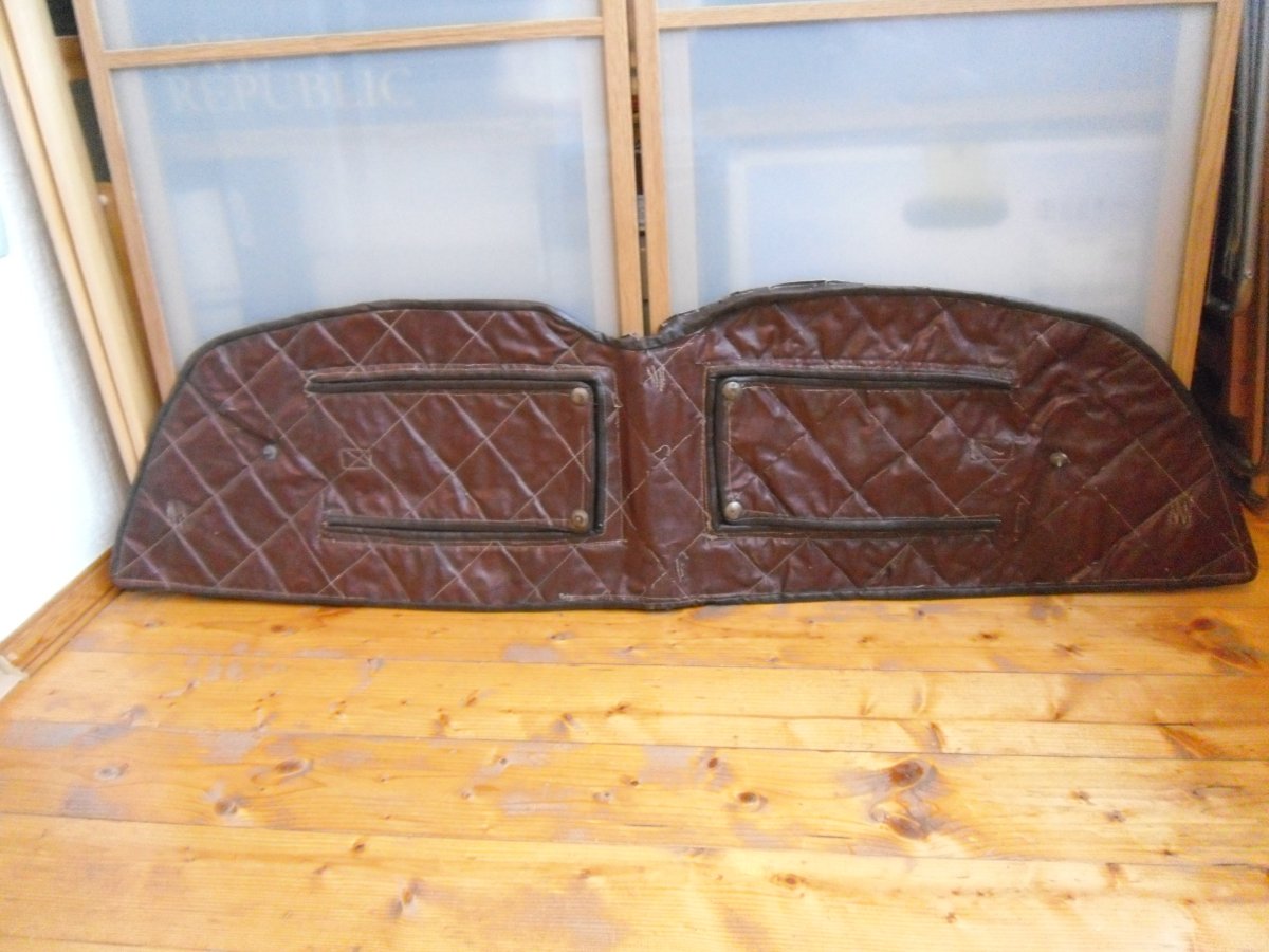

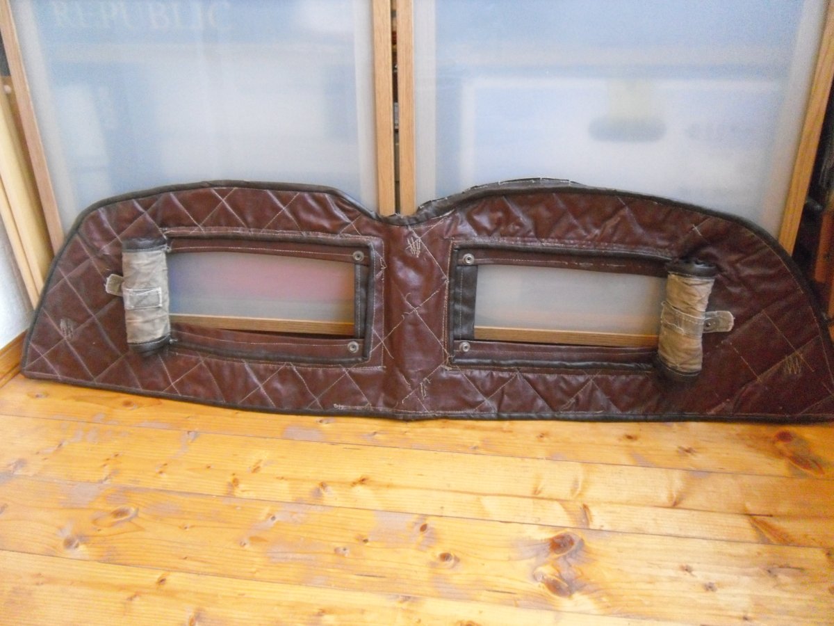

Приветствую всех друзья Победоводы. Сегодня забрал с почты посылку от Дмитрия - ник "Димасик". Большое ему спасибо. Утеплитель радиатора - классный. Немного подремонтировать придётся, но не страшно. Хороший такой "девайс" к Победе. Понравились основательно сделанные старинные клёпки-застёжки.

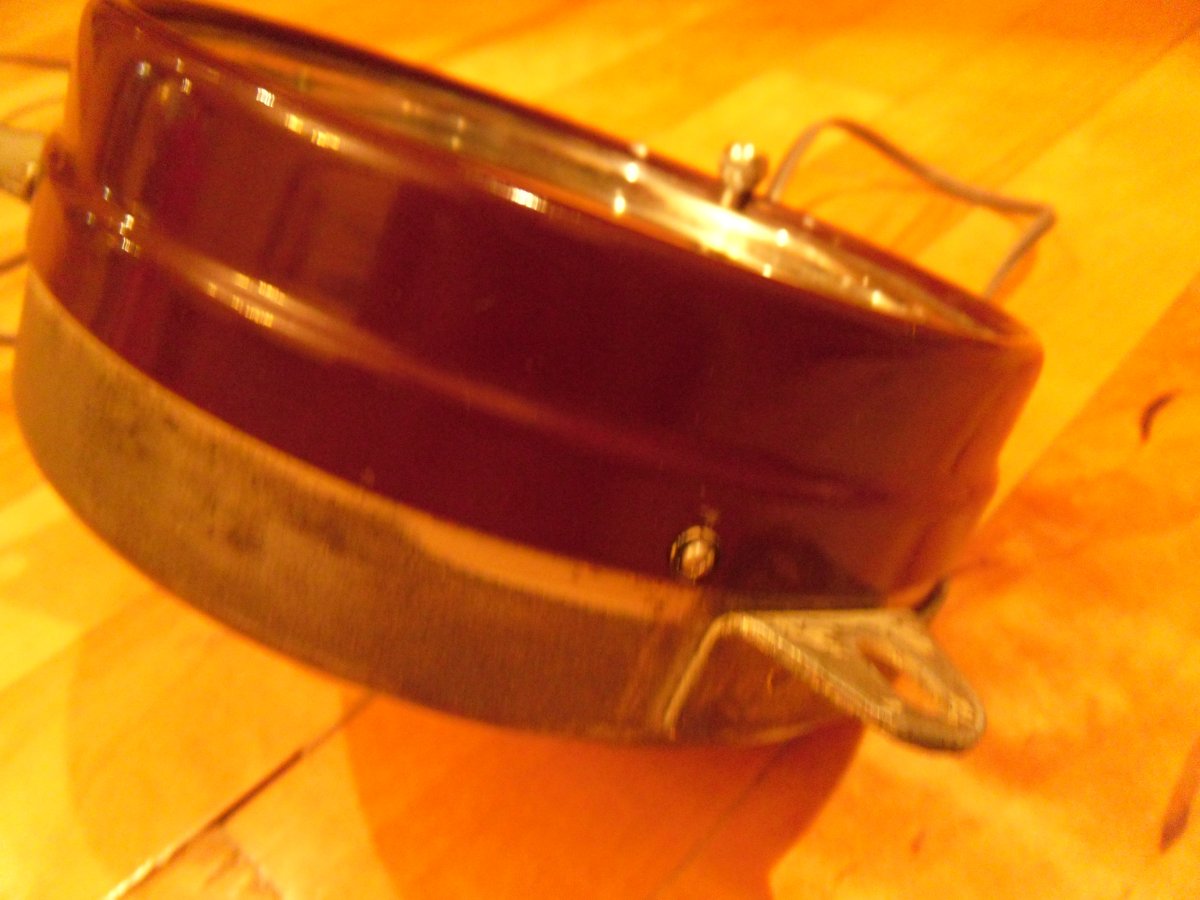

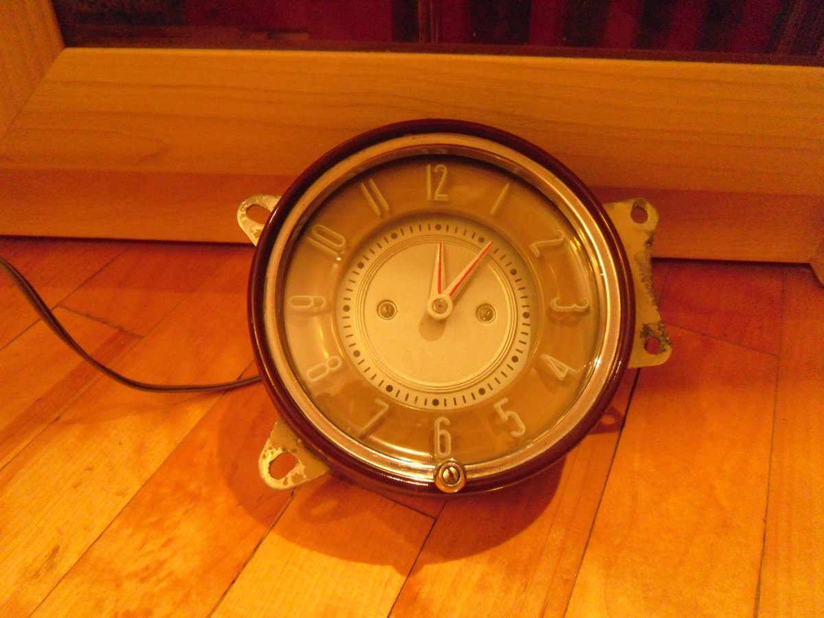

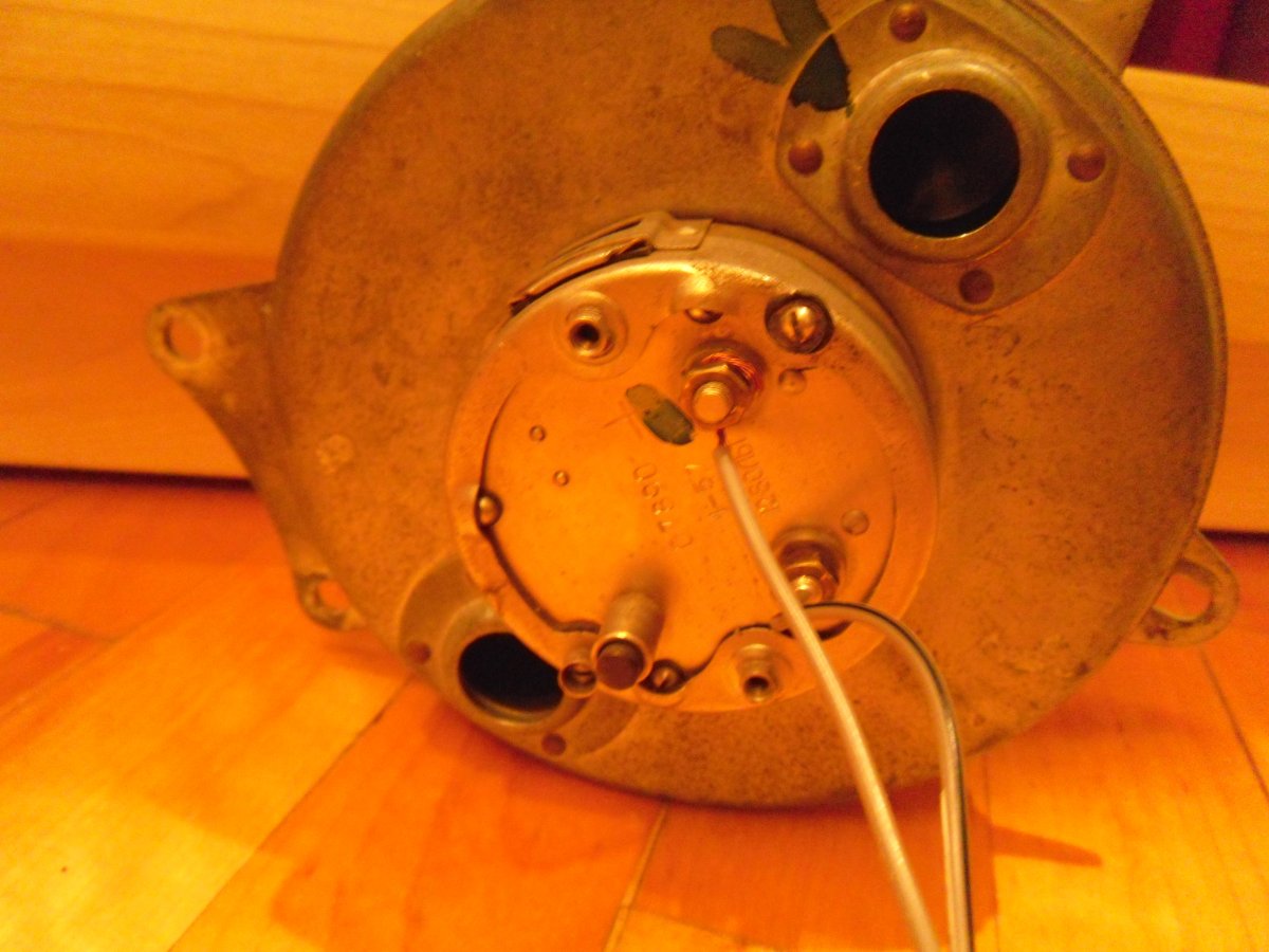

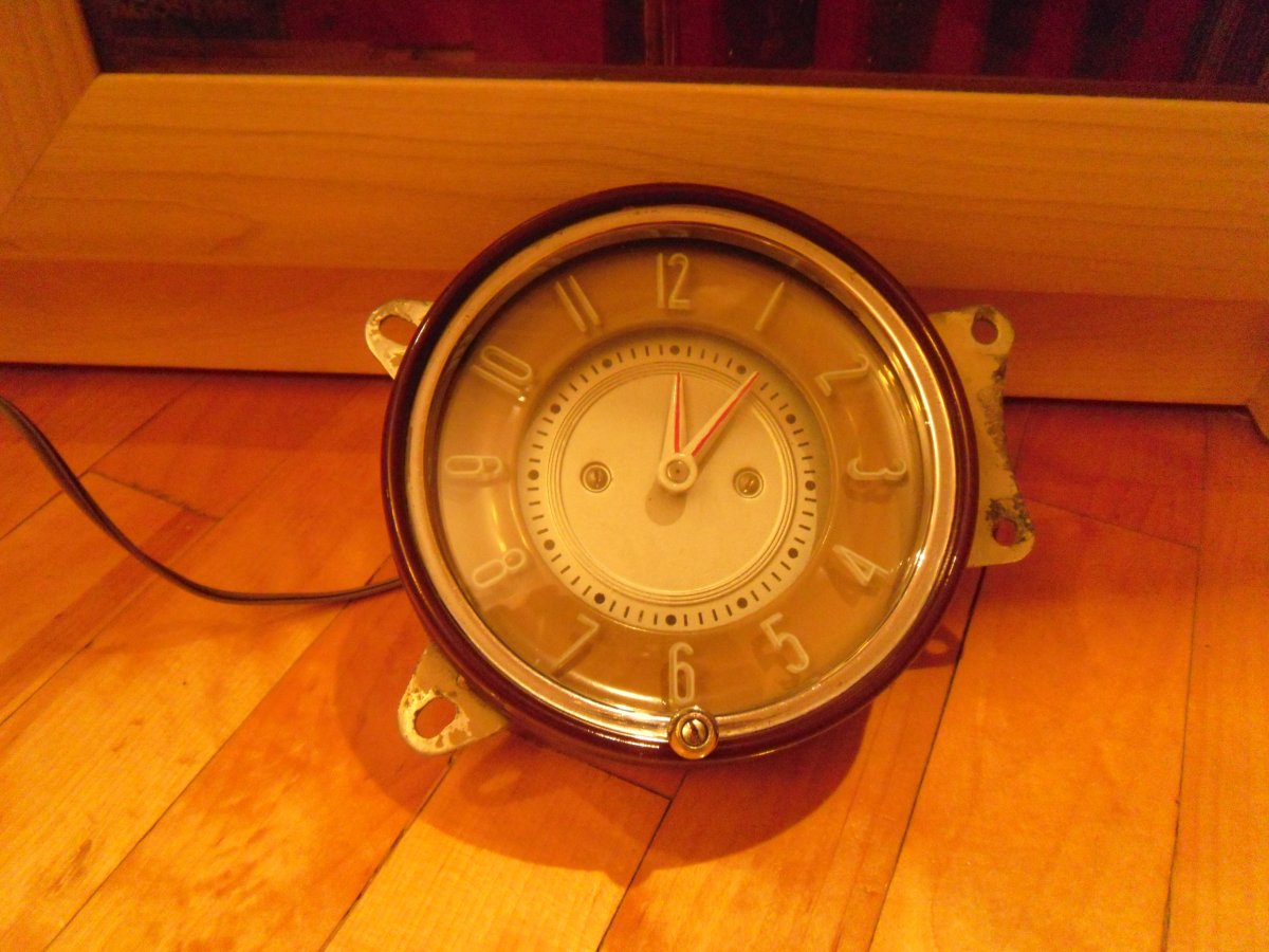

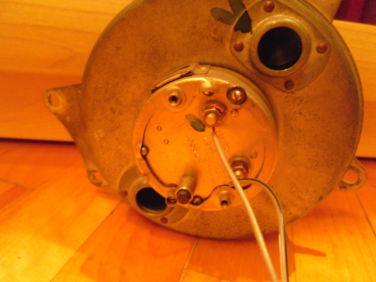

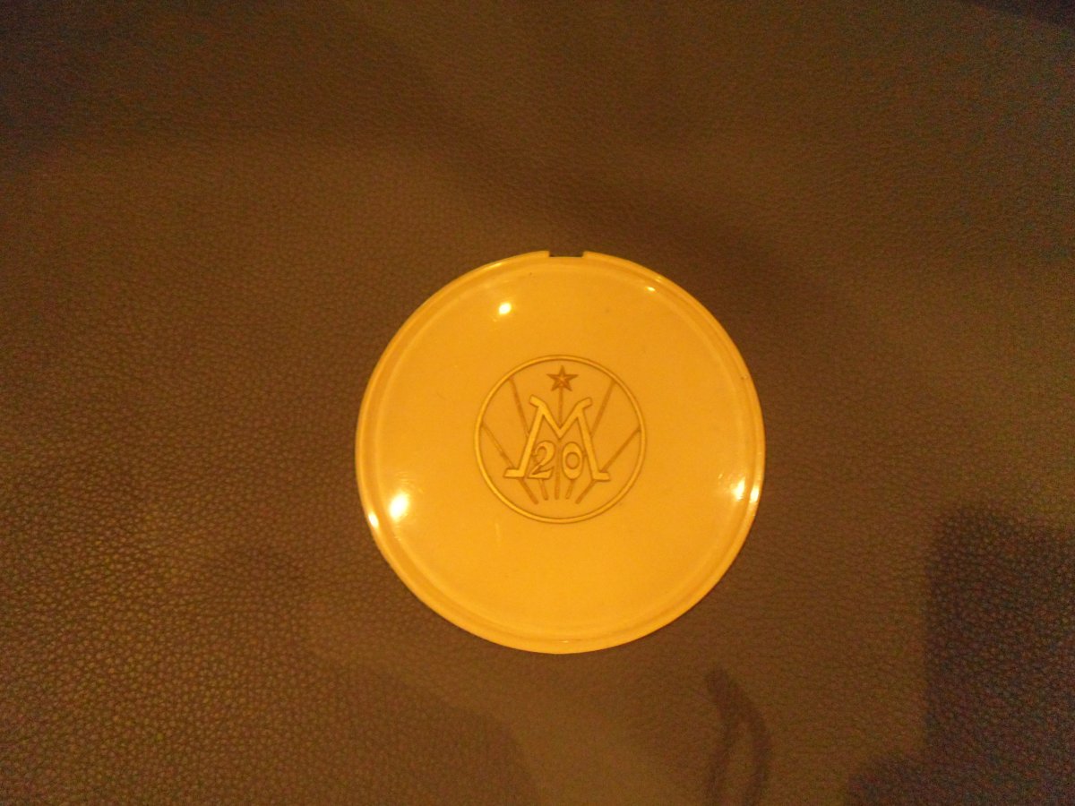

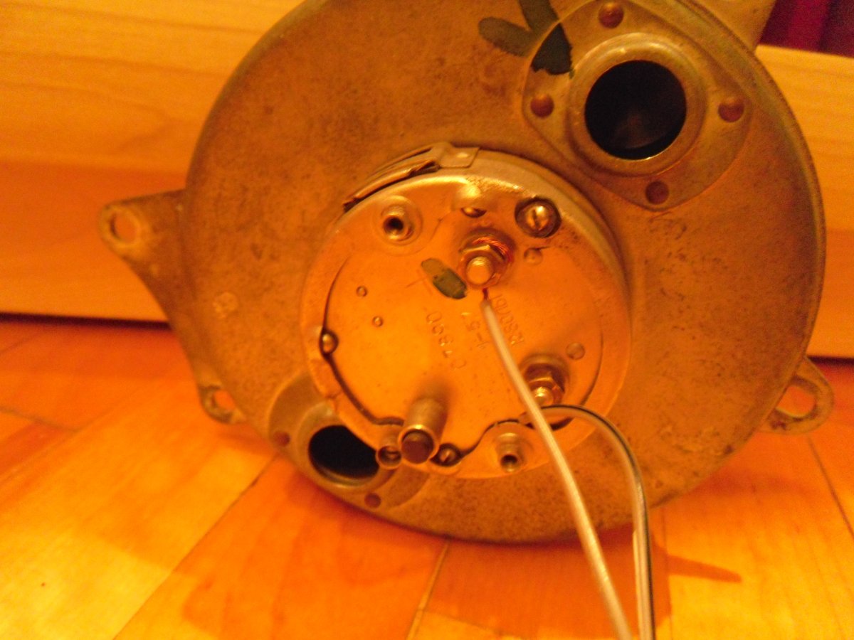

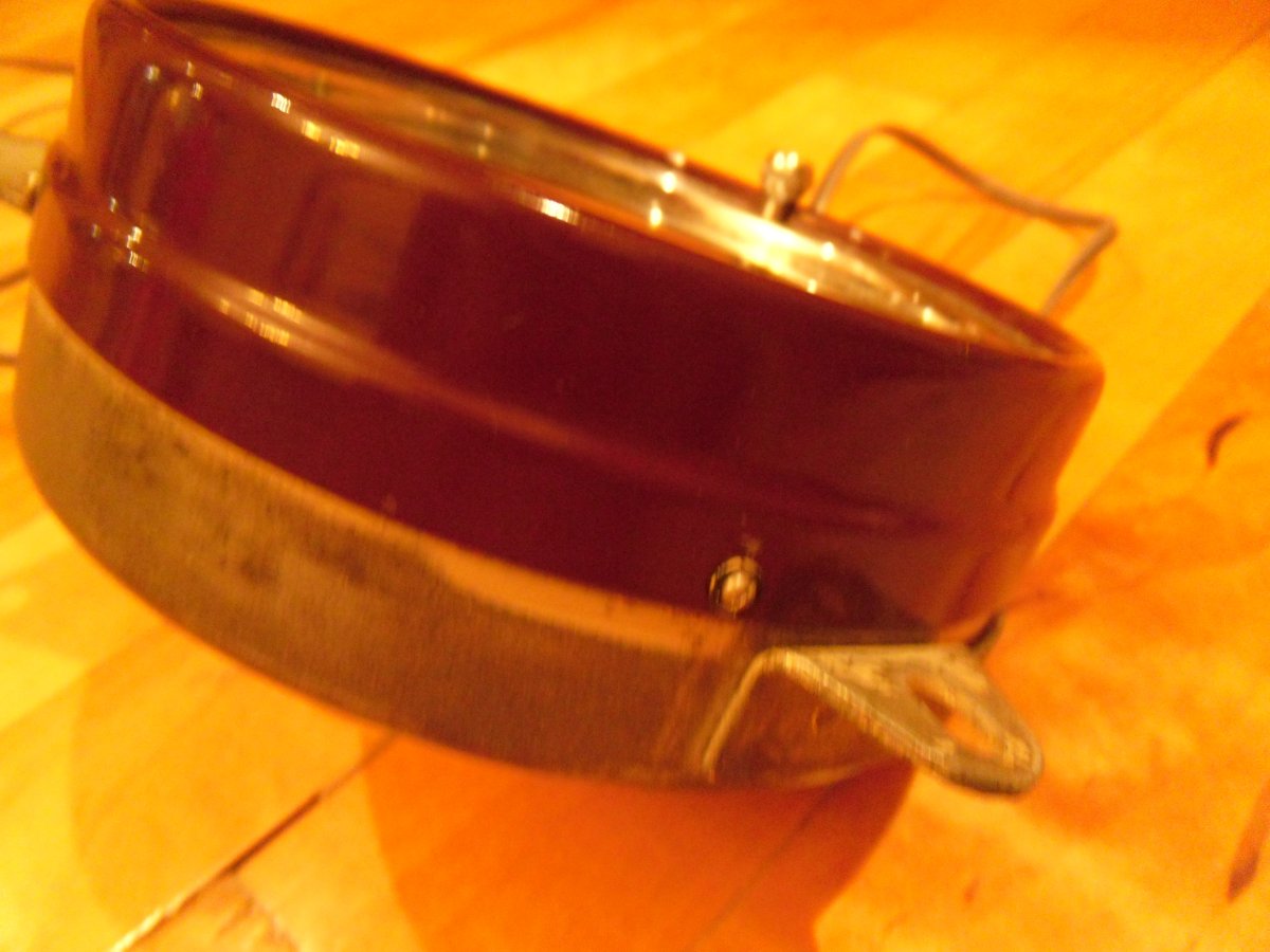

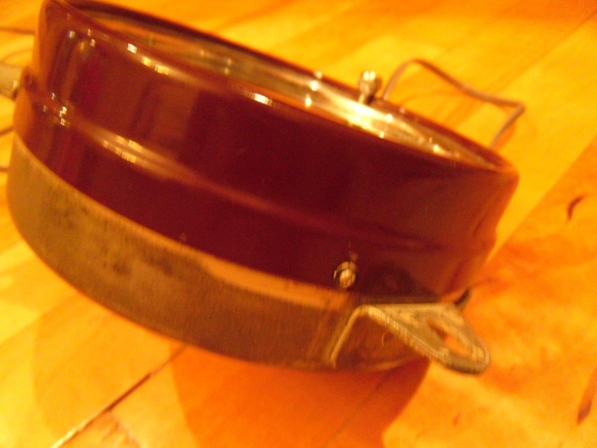

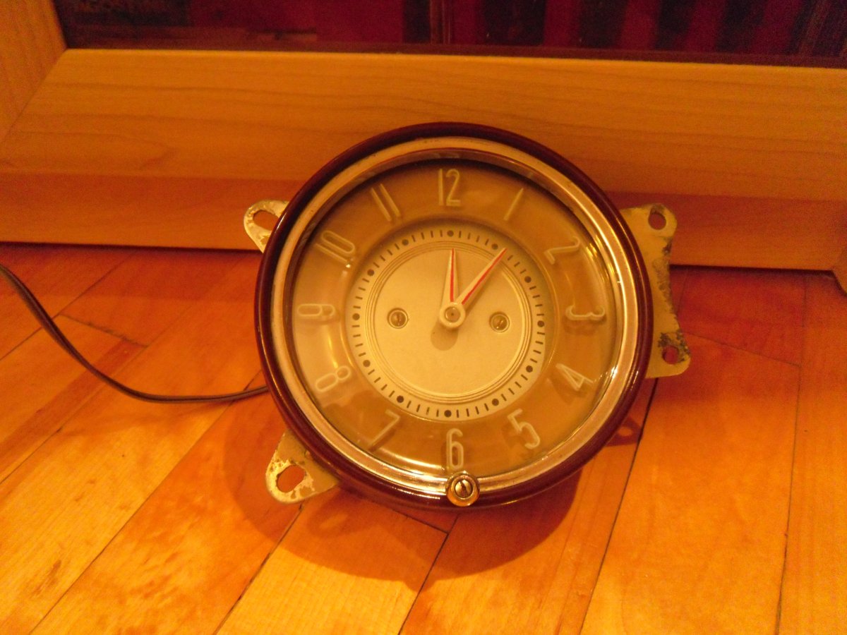

Приветствую Всех! Работа после месячного простоя немного сдвинулась. Отдал месяца два назад часы мастеру на профилактику и подобрать пару маленьких часовых болтика крепления ободка часов к корпусу. У меня в гараже таких маленьких в заначке не оказалось. Помимо подбирания болтиков мастер поменял в часах какие-то подсевшие шестерёнки, чего-то чистил, высверливал обломанный болт внутри часов какого-то крепления (то что болт обломан я заметил когда разбирал часы для покраски ободка и циферблата). Весь ремонт встал в 1200 руб из них 200 руб за высверливания злополучного болта.
С мастером познакомился через дядю Юру (сосед по гаражу, лет под 70 ему). У этого дяди Юры есть друг, который и дружит с этим часовым мастером Радифом. Такая вот хитрая схема знакомства. Мастер старой школы, лет 65 так ему. Нынешний молодняк в часовых мастерских только батарейки может менять за 1500 руб и при виде нормальных механических часов, а тем более автомобильных корчит такую дикую мину, как будто стакан уксуса глотнули. Кроме китайского ширпотреба наверно и часов-то не видели нормальных.
Сегодня часы наконец-то забрал домой, к аккумулятору подсоединяли - тикают, интересен алгоритм работы часов - при включении что-то щёлкает, они идут минут 5, потом ещё щелчок и опять ходят 5 минут и так далее. Мастер говорил как такая схема работы называется, но пока домой дошёл то забыл, главное что всё в порядке теперь.

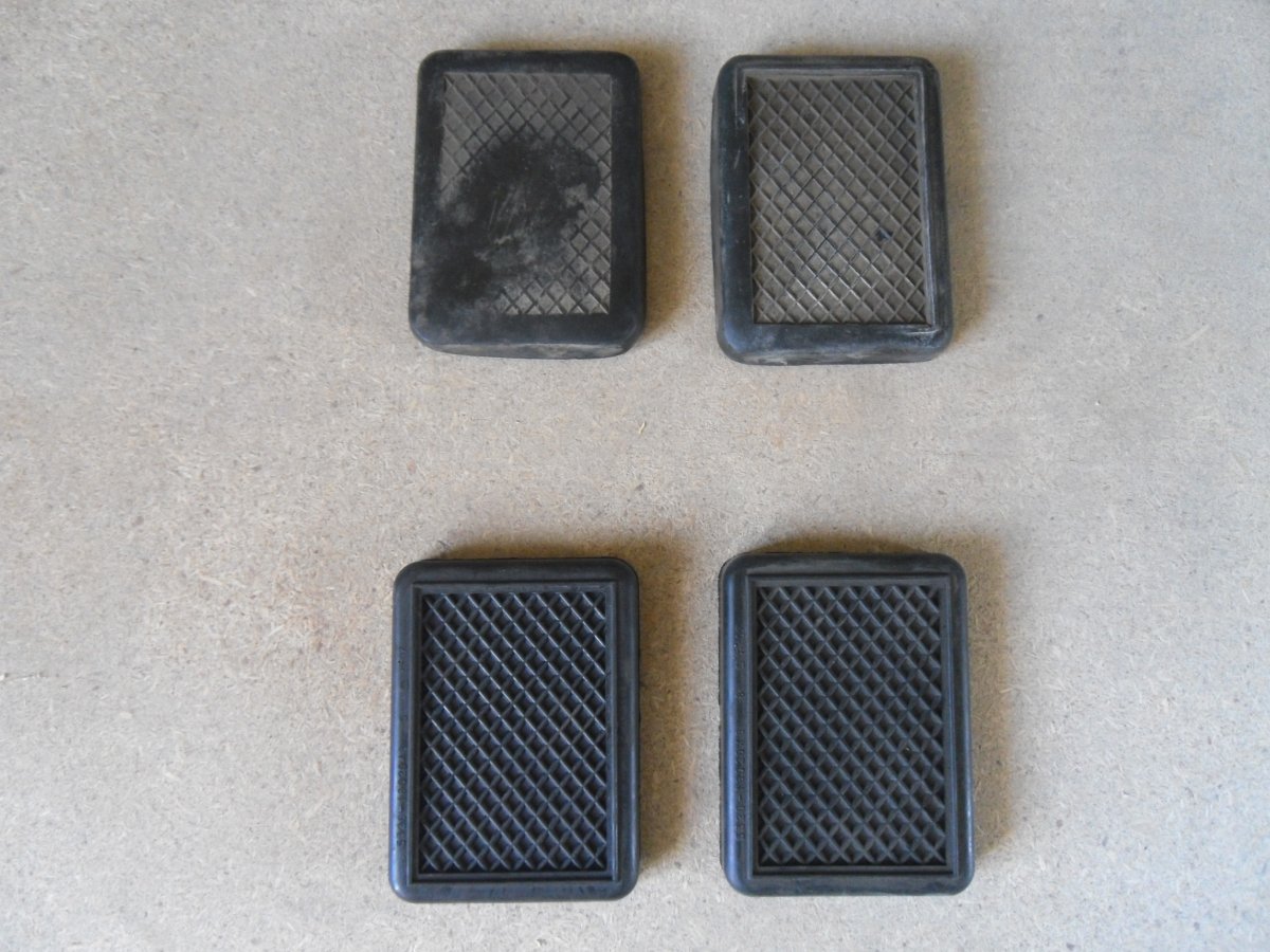

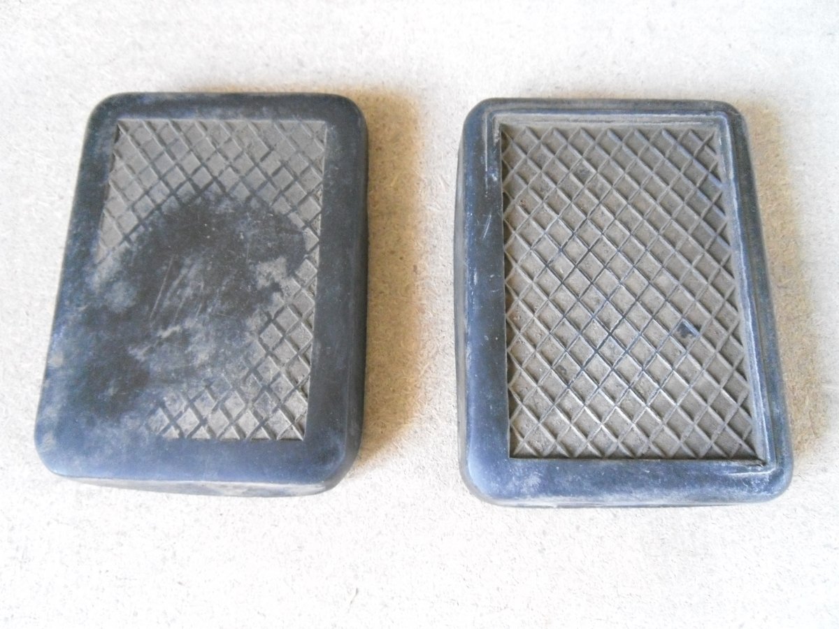

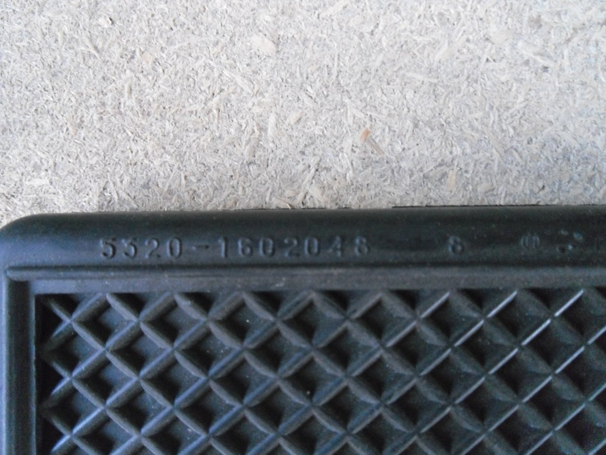

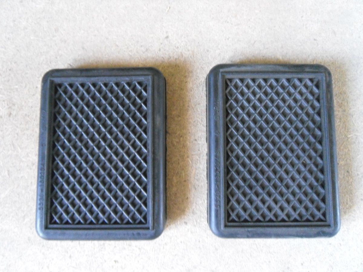

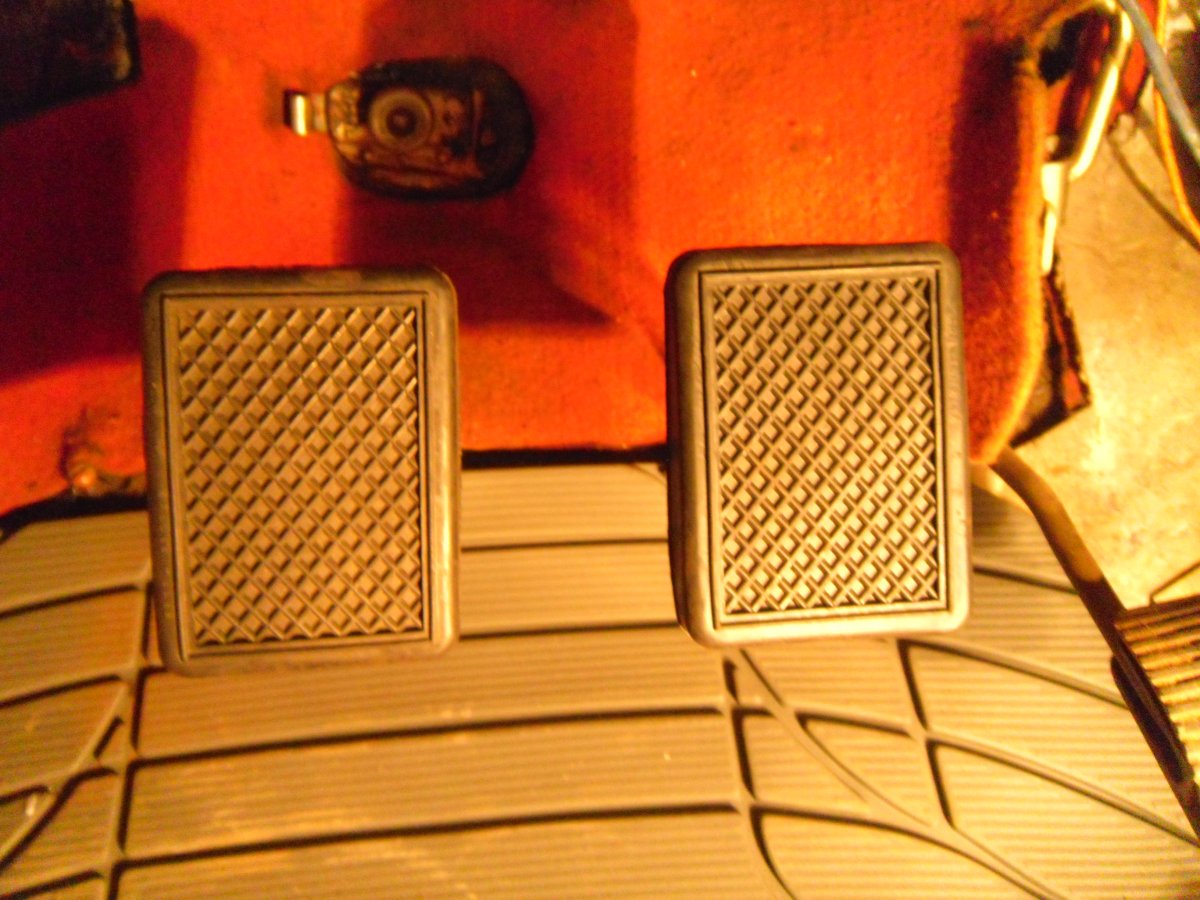

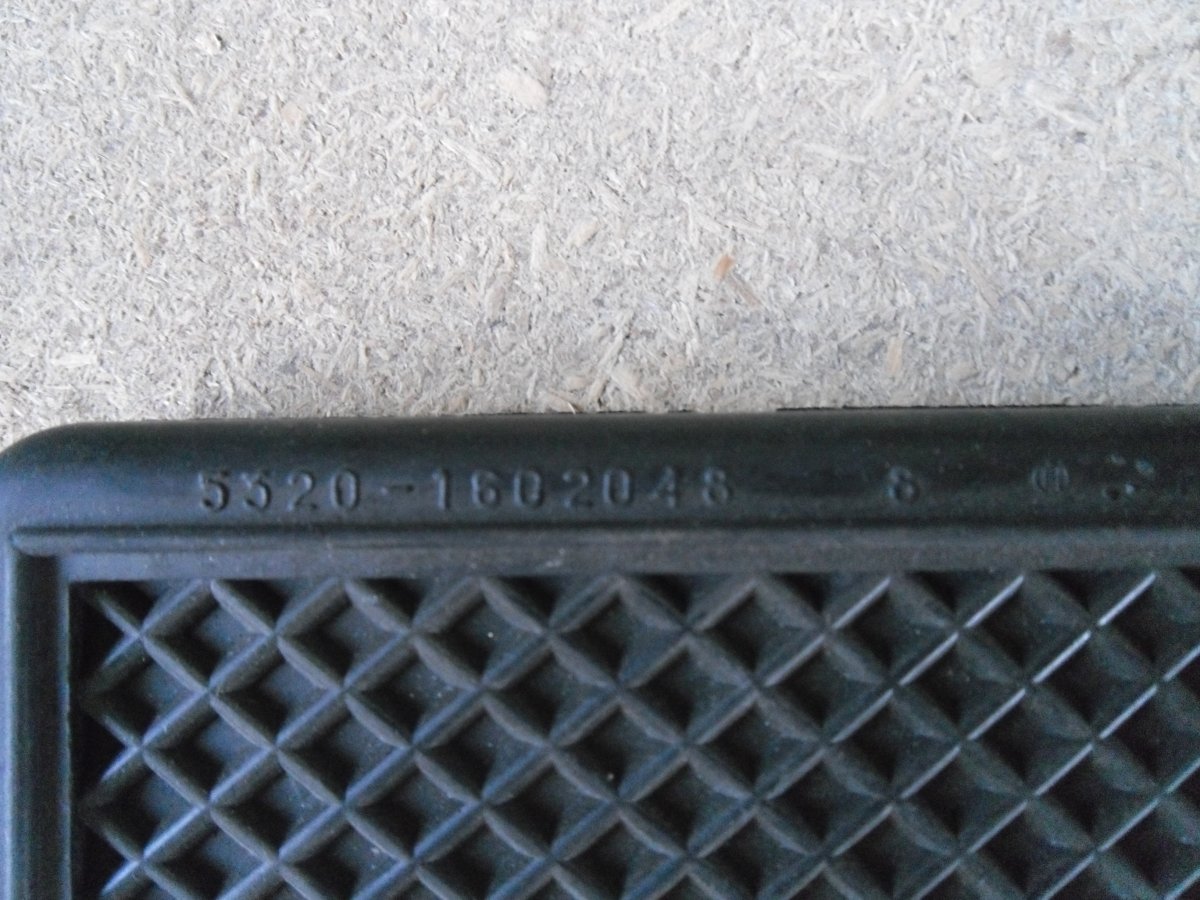

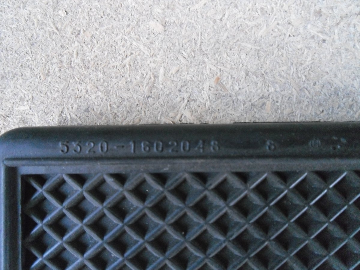

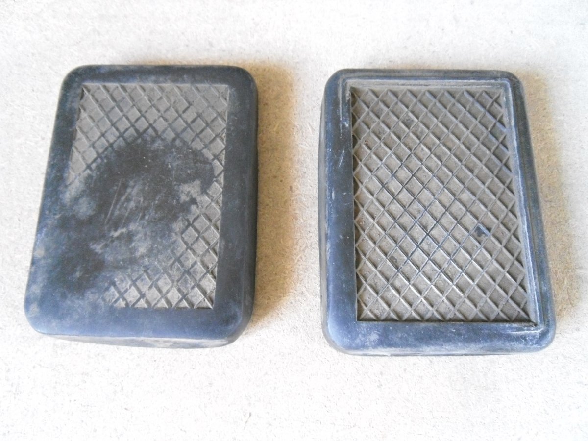

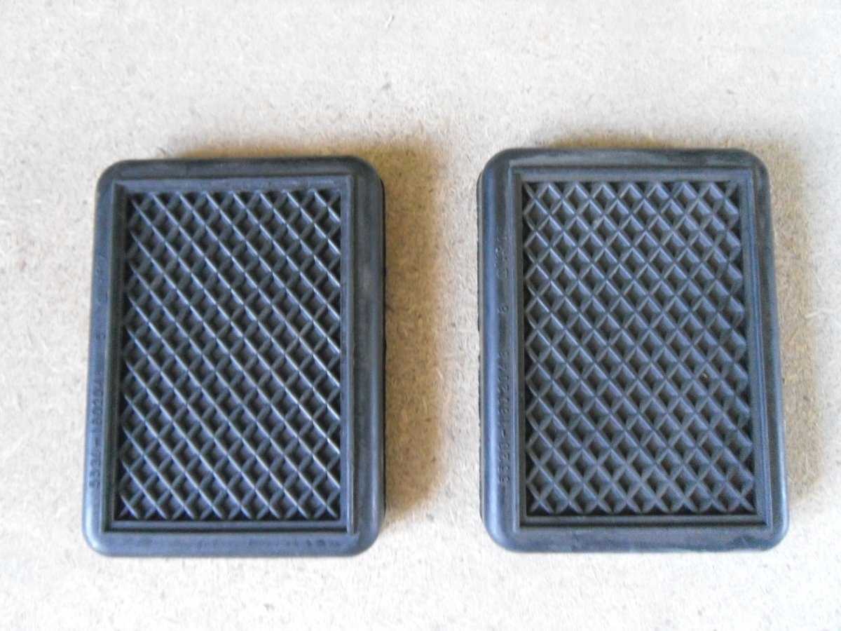

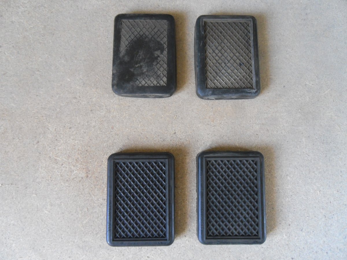

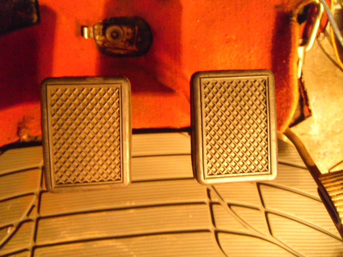

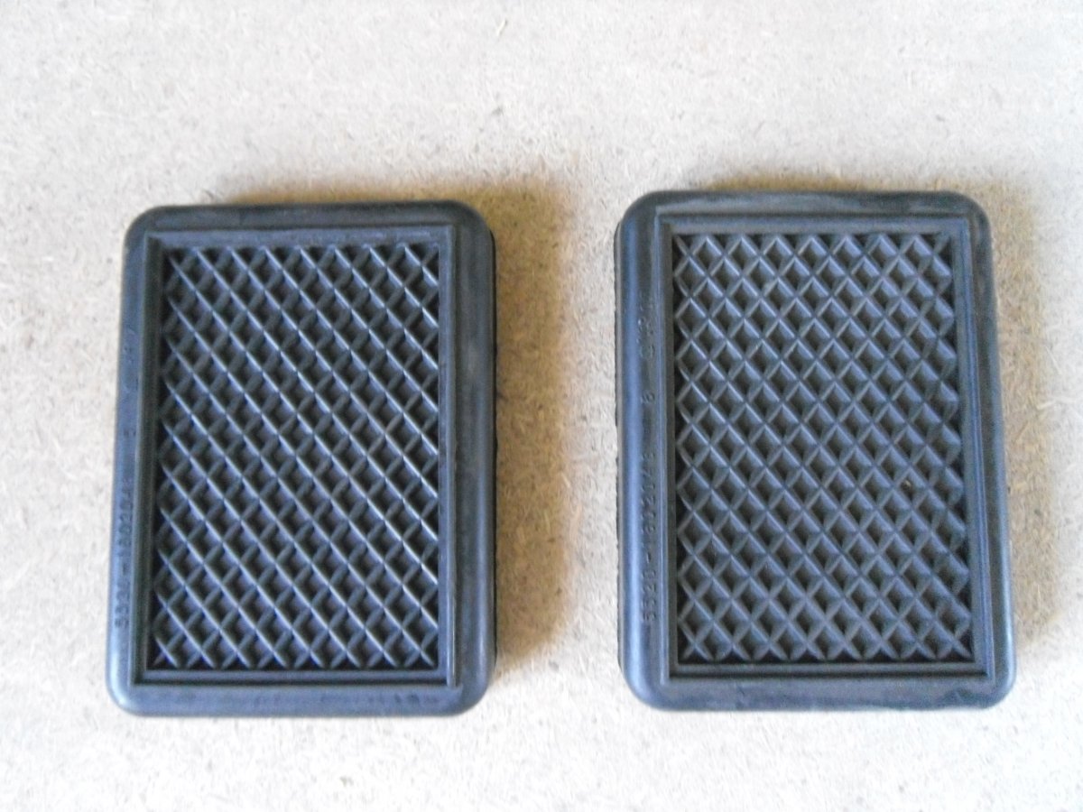

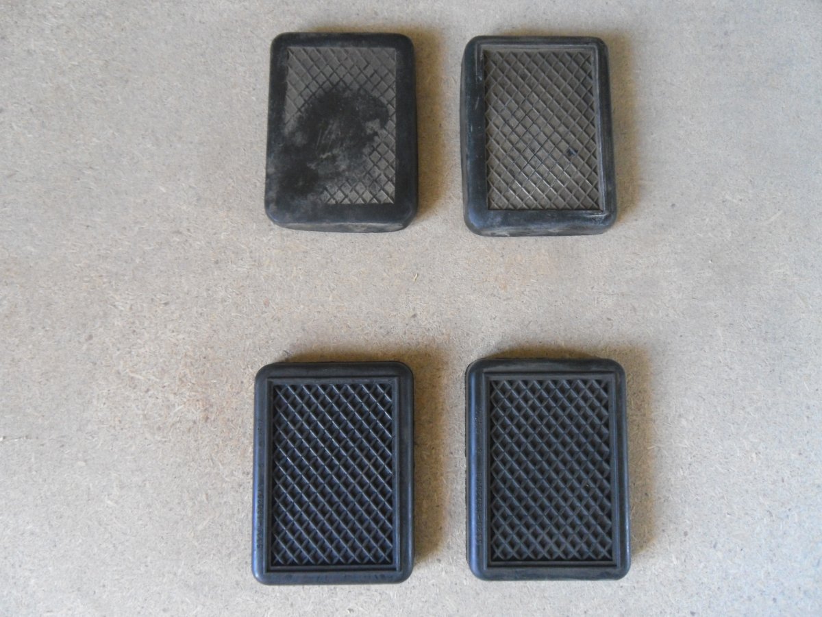

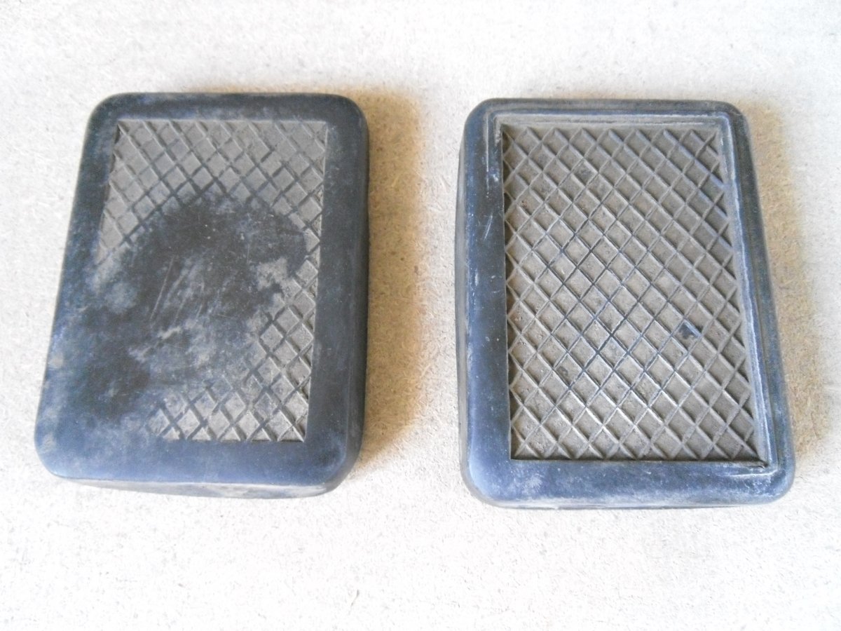

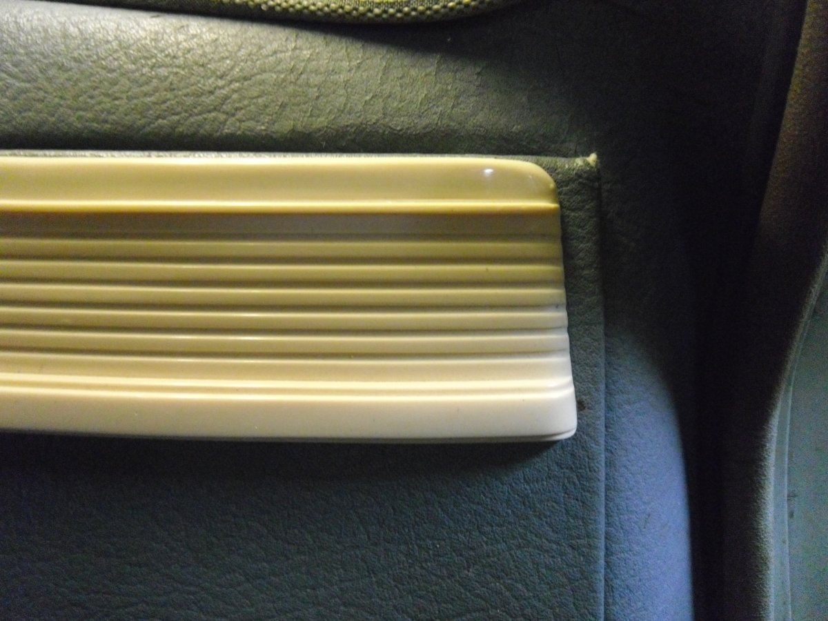

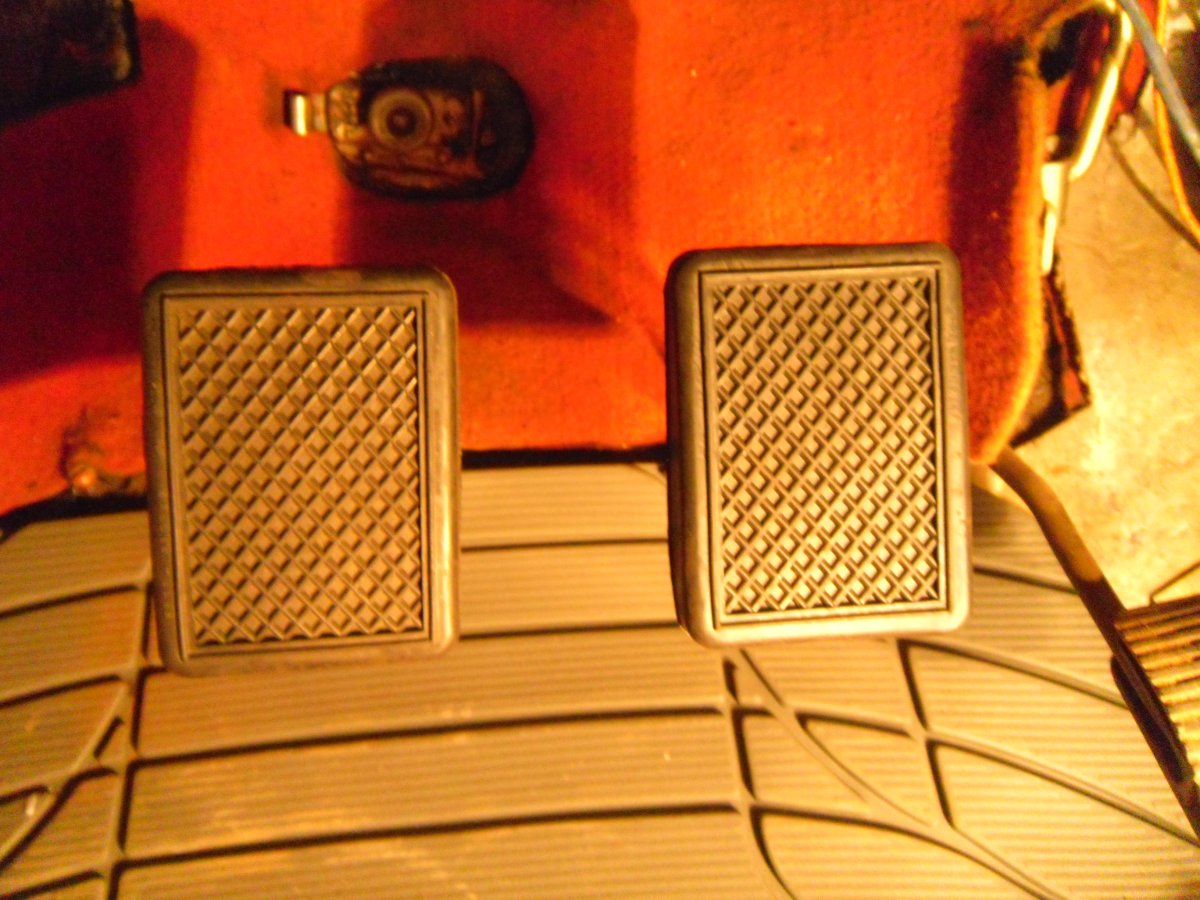

Приветствую всех друзья Победоводы! Cегодня Победе перепал небольшой бонус. Давно уже видел в теме "Vlad 163" информацию про накладки на педали для Победы от Камаза. Зашёл сегодня в фирменный магазин "МАЯК" для КАМАЗов, ГАЗов и ПАЗов - купил эти накладки от Камаза. Модель Камаза 5320. Накладки подходят один в один. Стоимость 80 рублей штука. Сразу поставил их на автомобиль. Вроде мелочь, а машине приятно, небольшое улучшение.
4 850
9 340
Крутяшные накладки ! Отлично смотрятся ! Молодец !
Щелкает эл.магнит с поворотным якорем.Так как наши часы тикают с электромагнитным механизмом заводки.Браво,хороший резюльтат!
3 226
6 380
Спасибо! Точно, именно про электромагнитный механизм заводки часов мастер и говорил.

Смотрел на педали, заметил выключатель массы над ними. Очень толково сделано, на моей машине так-же было. Его бы повернуть против часовой стрелки на 90 градусов, чтоб боковая клавиша смотрела вниз. Тогда будет очень удобно пинать по ней носком ботинка.

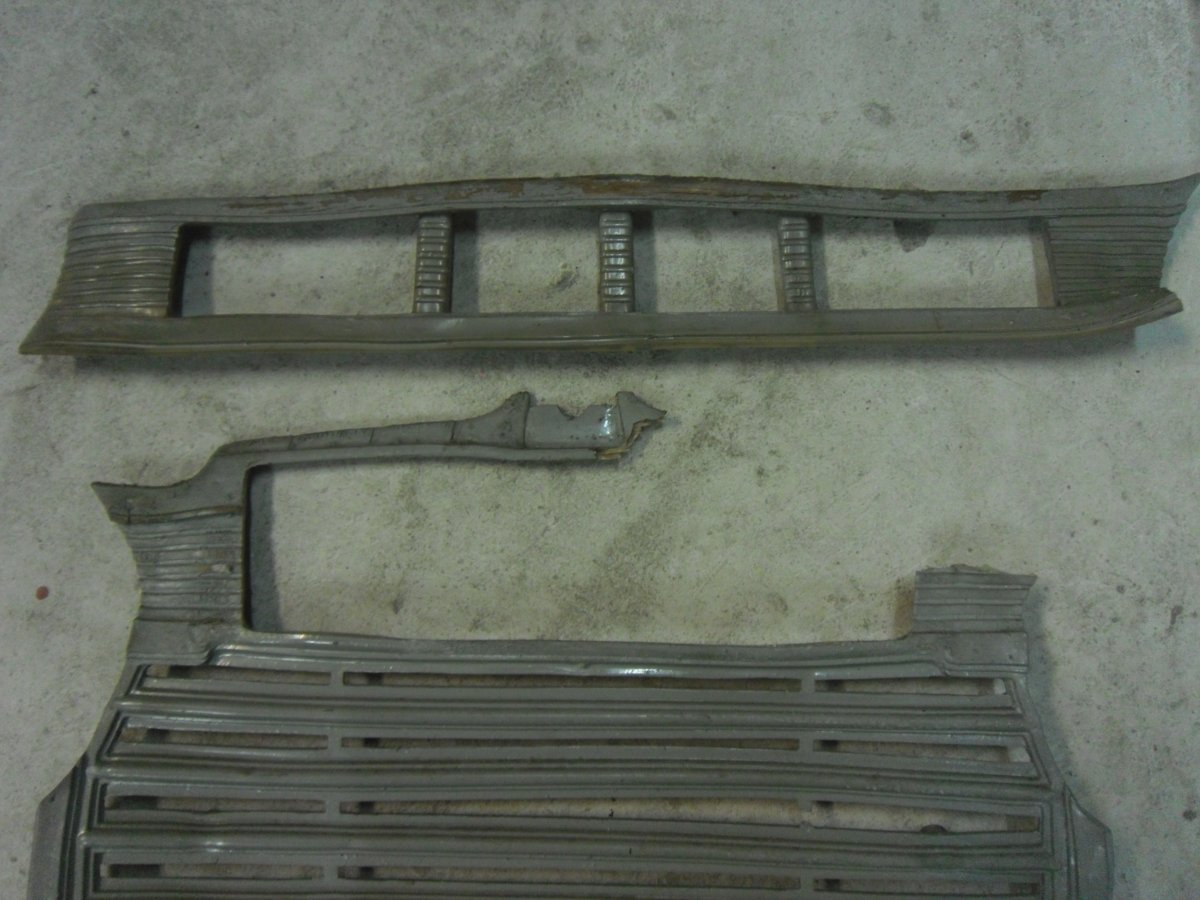

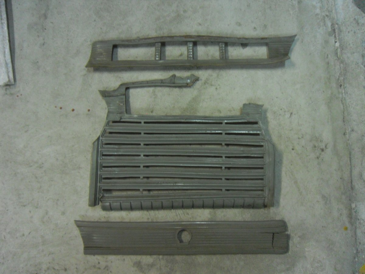

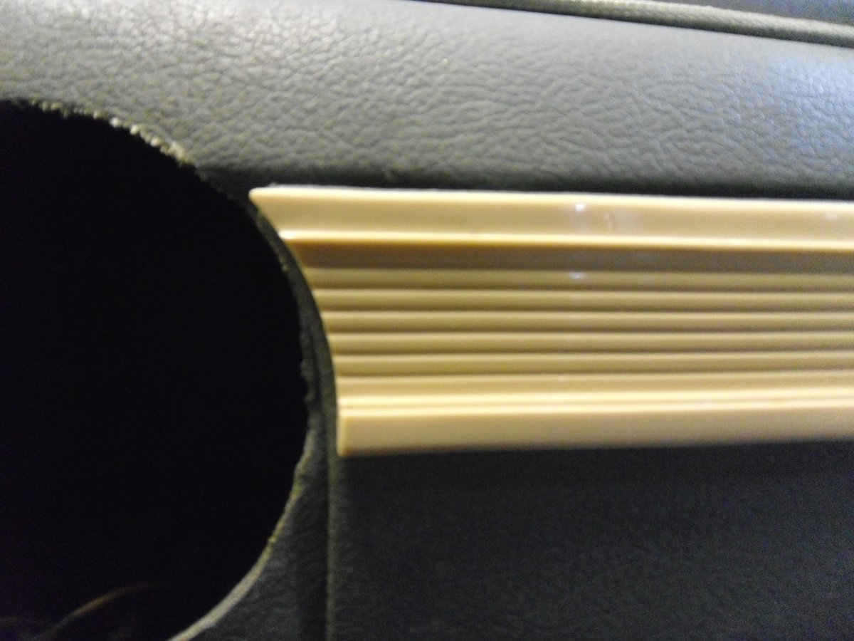

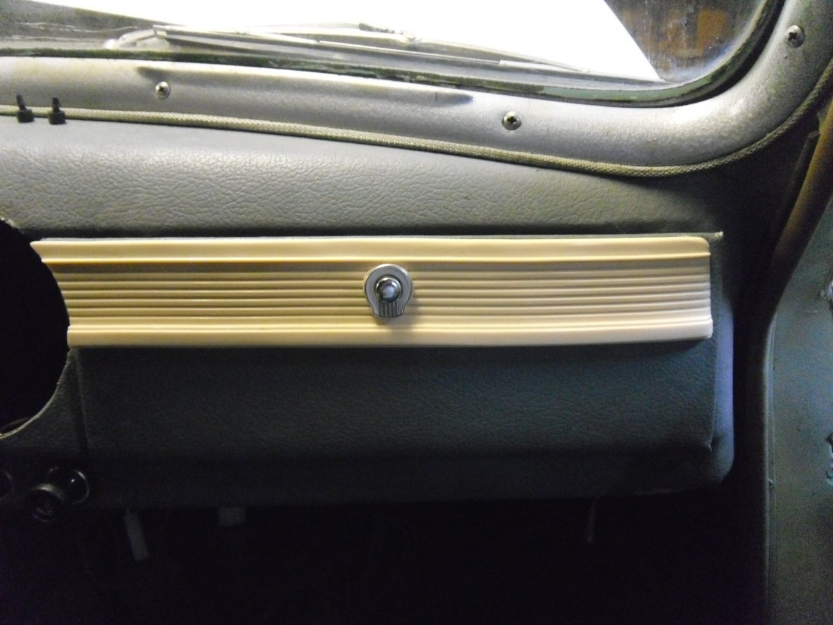

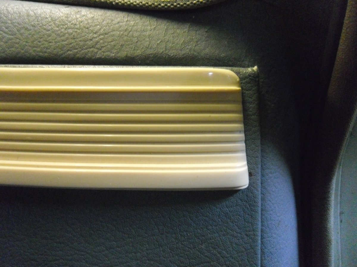

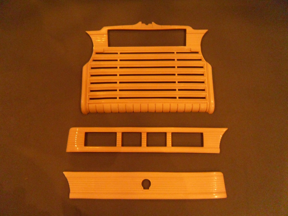

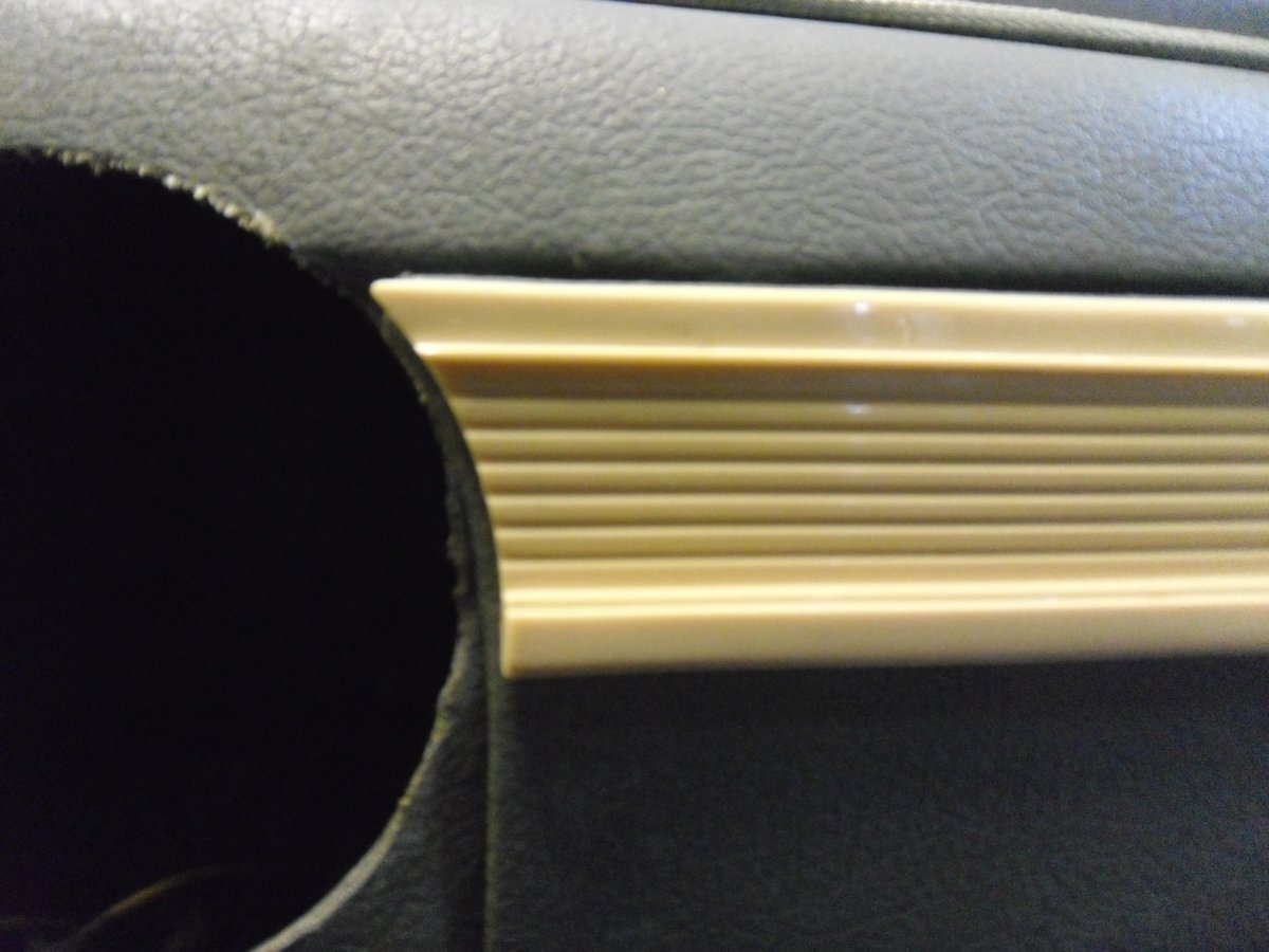

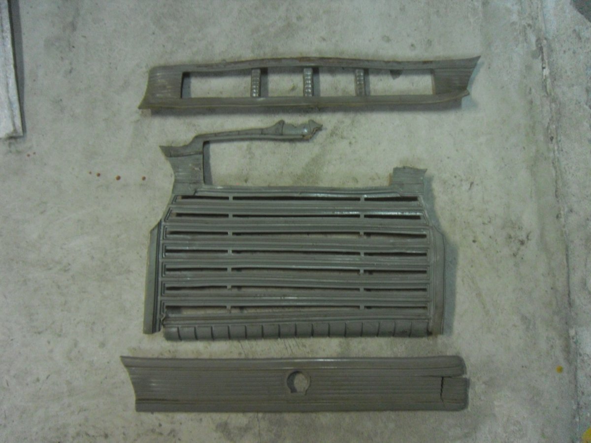

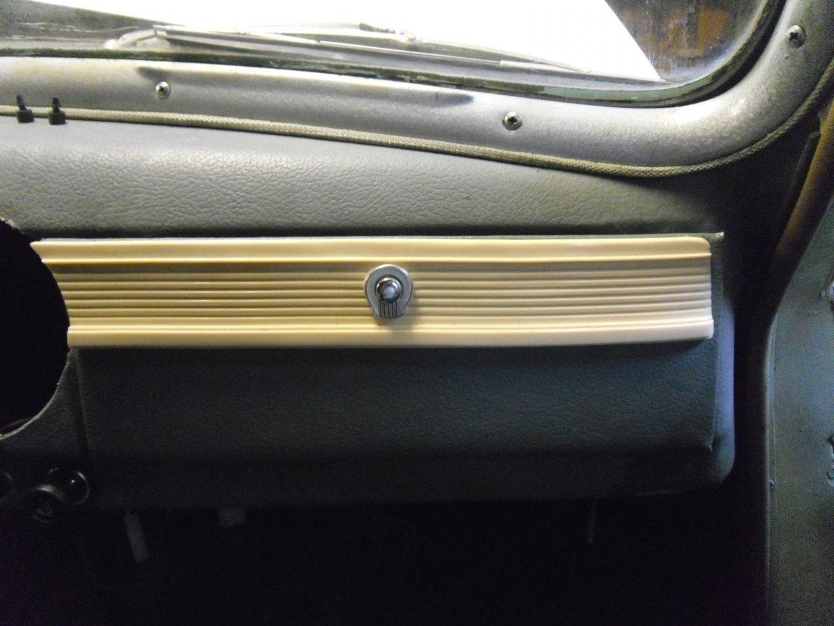

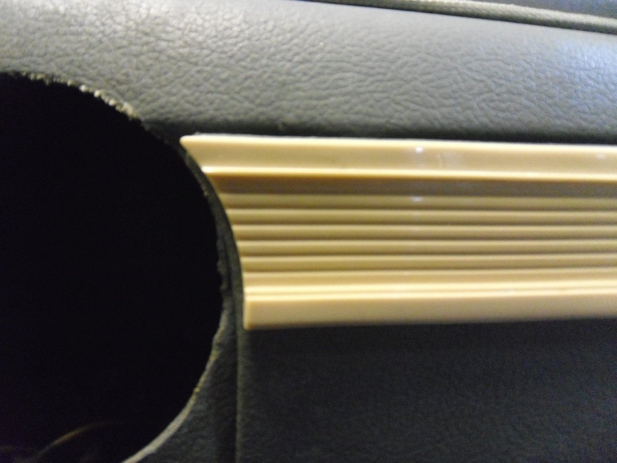

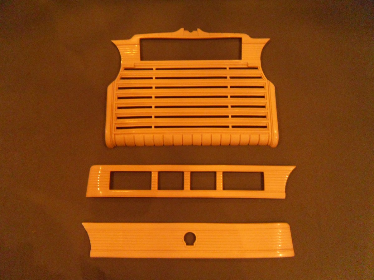

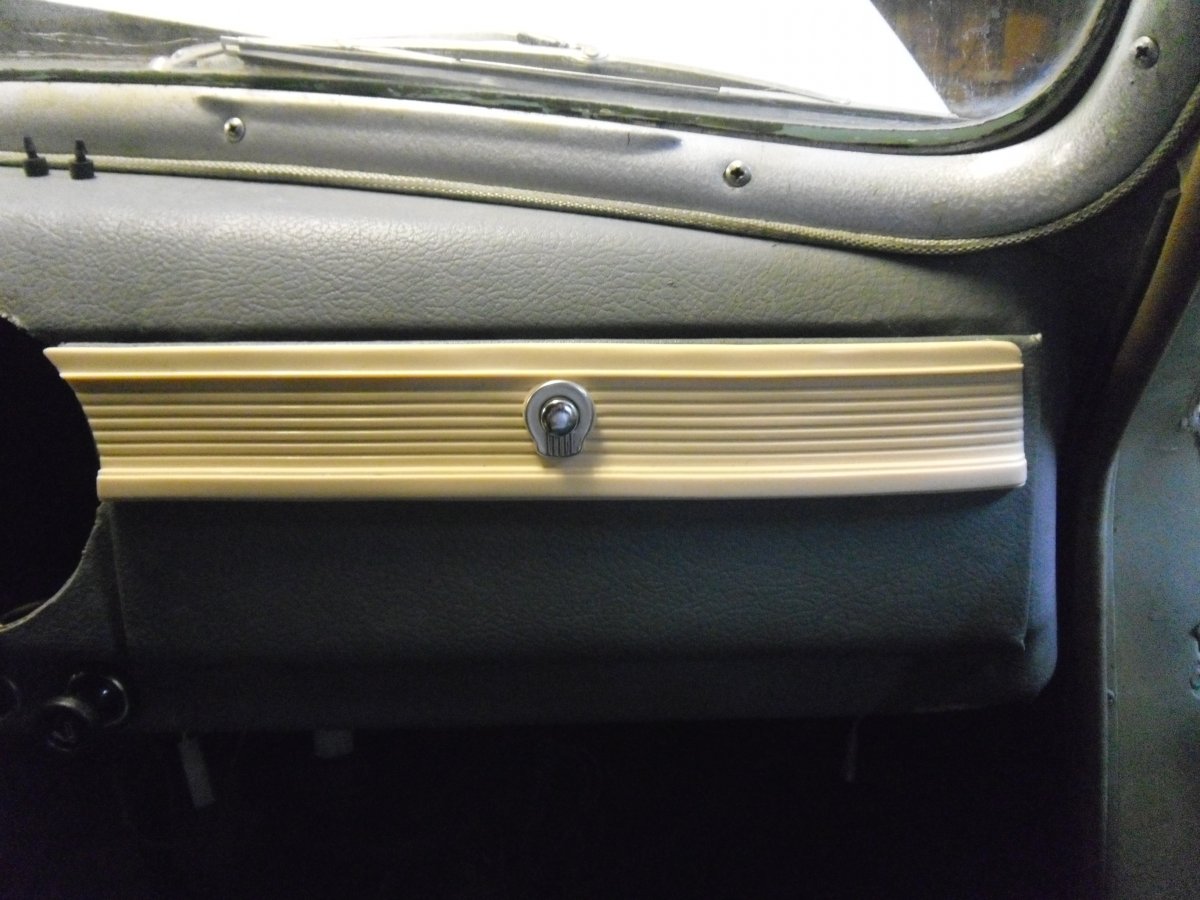

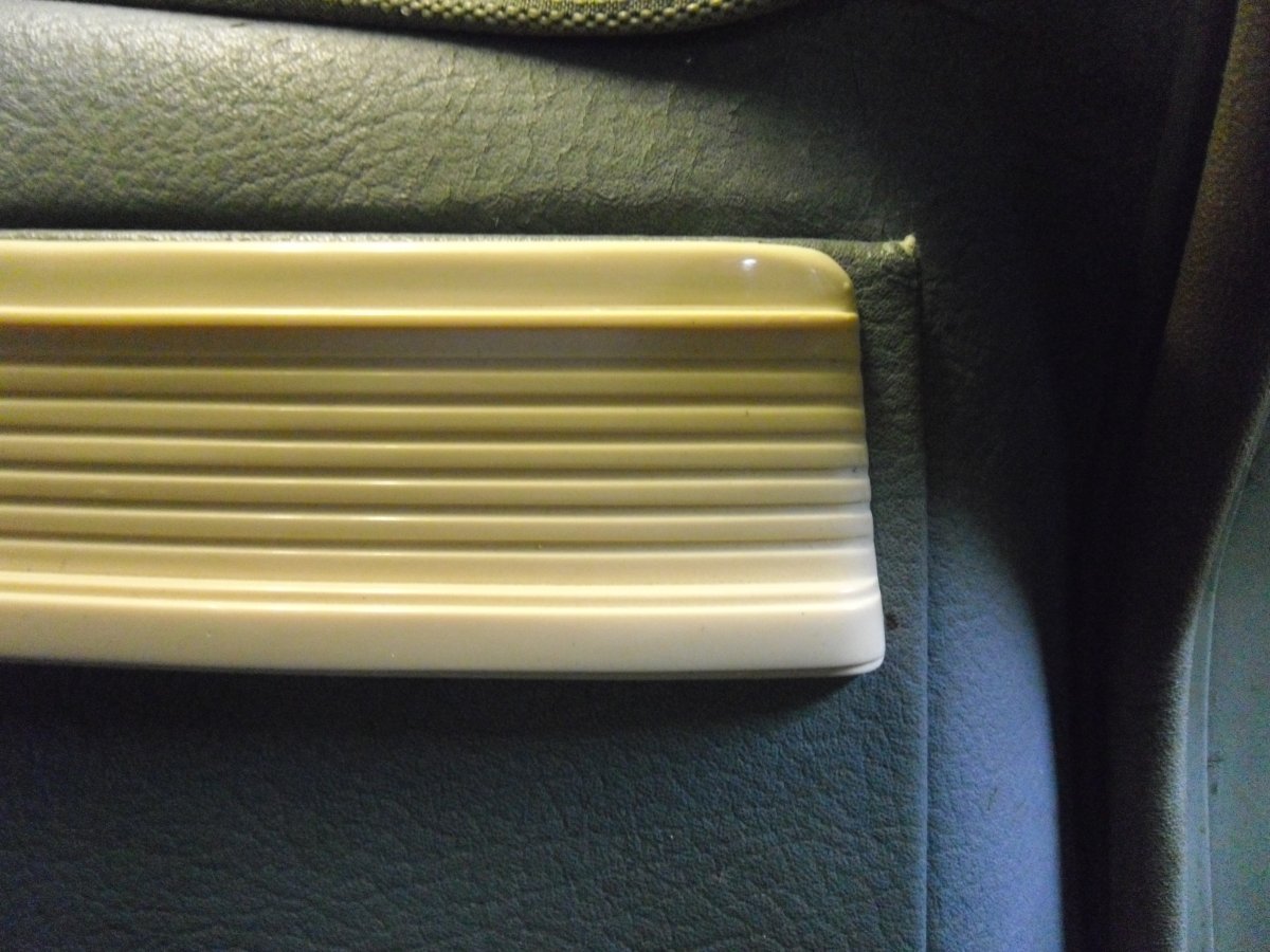

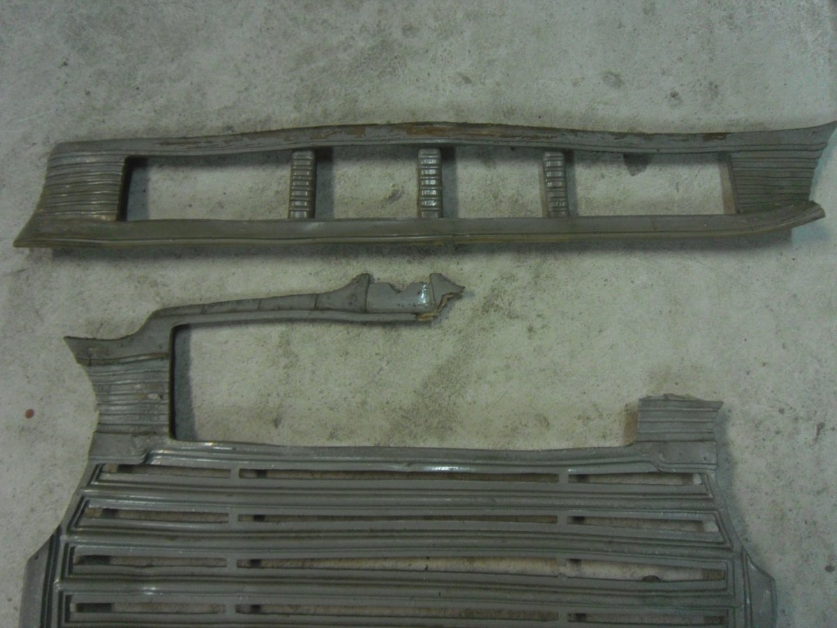

Приветствую всех друзья Победоводы! Наконец-то добрался до установки иконостаса на "торпедо". Старый иконостас успешно демонтирован и отправлен на мусорку. Из нового набора установил вчера только накладку на бардачок. Хорошо хоть дело по установке немного сдвинулось. Может кто подскажет чем можно заменить сеточку для динамика под центральной накладкой иконостаса? Буду очень признателен.

Маскитной сеткой может.или металической которая бывает у пайщиков пласмассы.
Реакции: Холоднов
Damon777
04.04.2006
1 010
1 462
Мне пришлось разок ставить комплект без отверстий. Вымерял возможную глубину отверстия, подобрал сверло, сделал ограничитель, и потихоньку сверлил. Сверло, по-моему, 3 мм получше будет. Сверлить лучше шуруповертом, он точнее малые обороты держит, и не торопиться.
3 226
6 380
у меня вопрос по установке: отверстия под шурупы в пластике были или делал сам? если сам то как???
Отверстия были сделаны. Василий-увлечённый постарался. Вворачивал старые шурупы, предварительно очистив их металлической щёткой. Шурупы подошли по длине.
