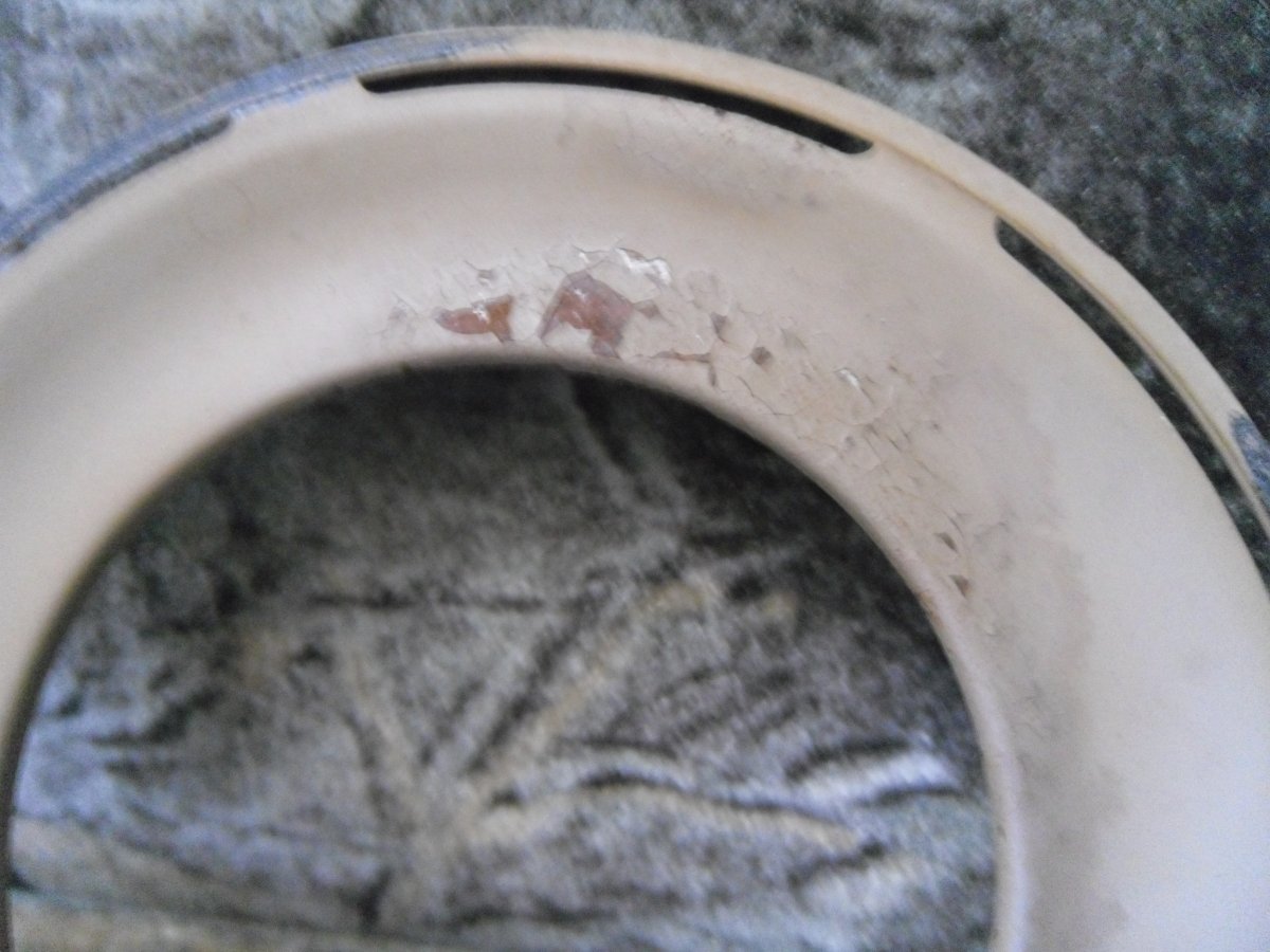

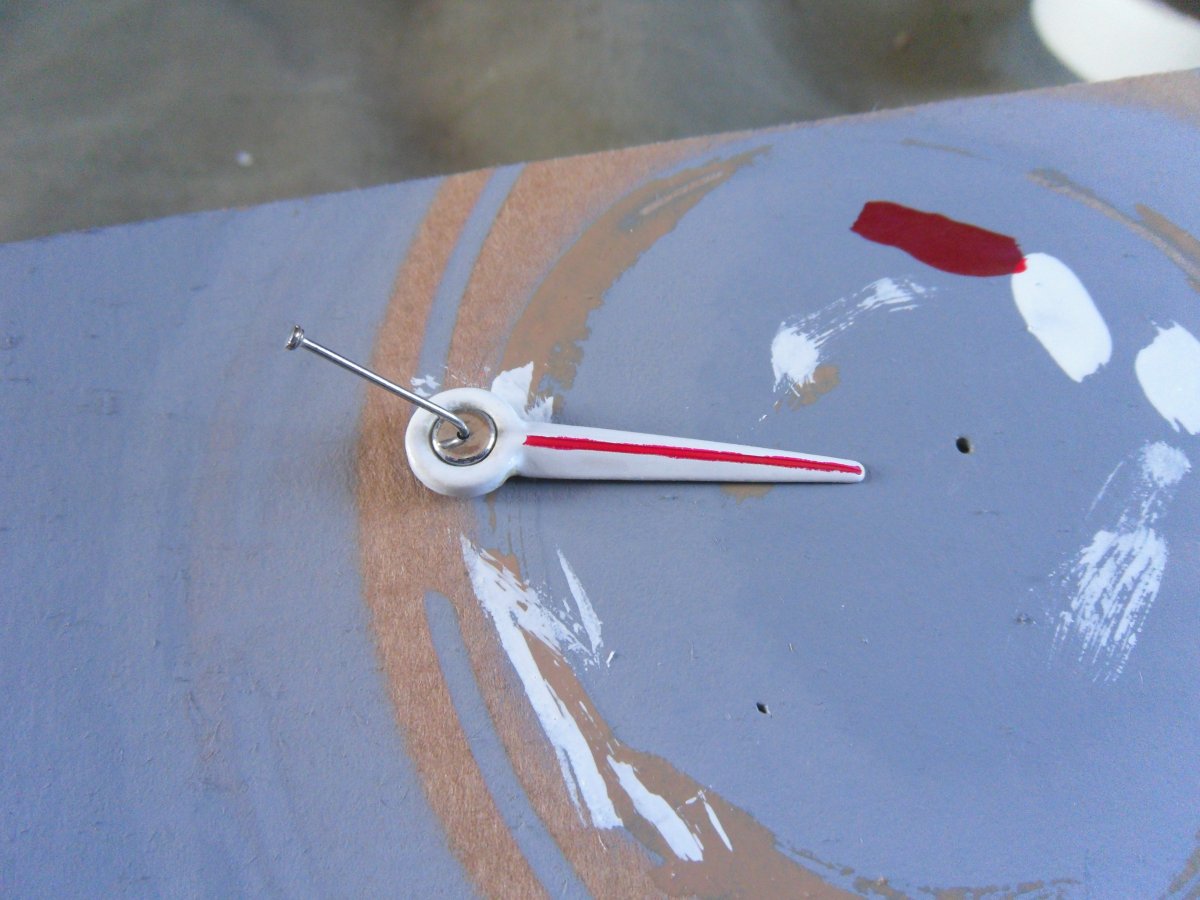

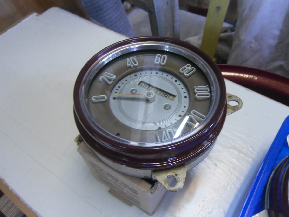

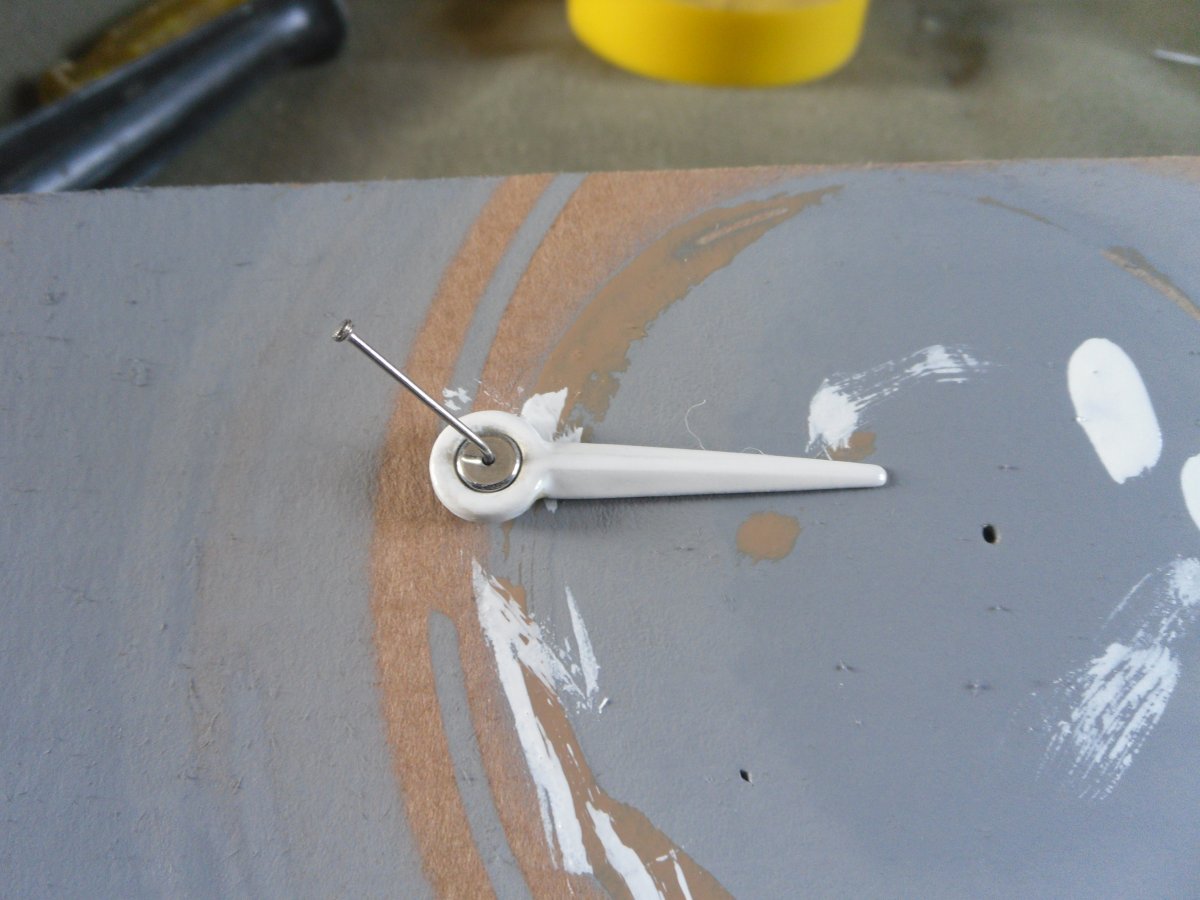

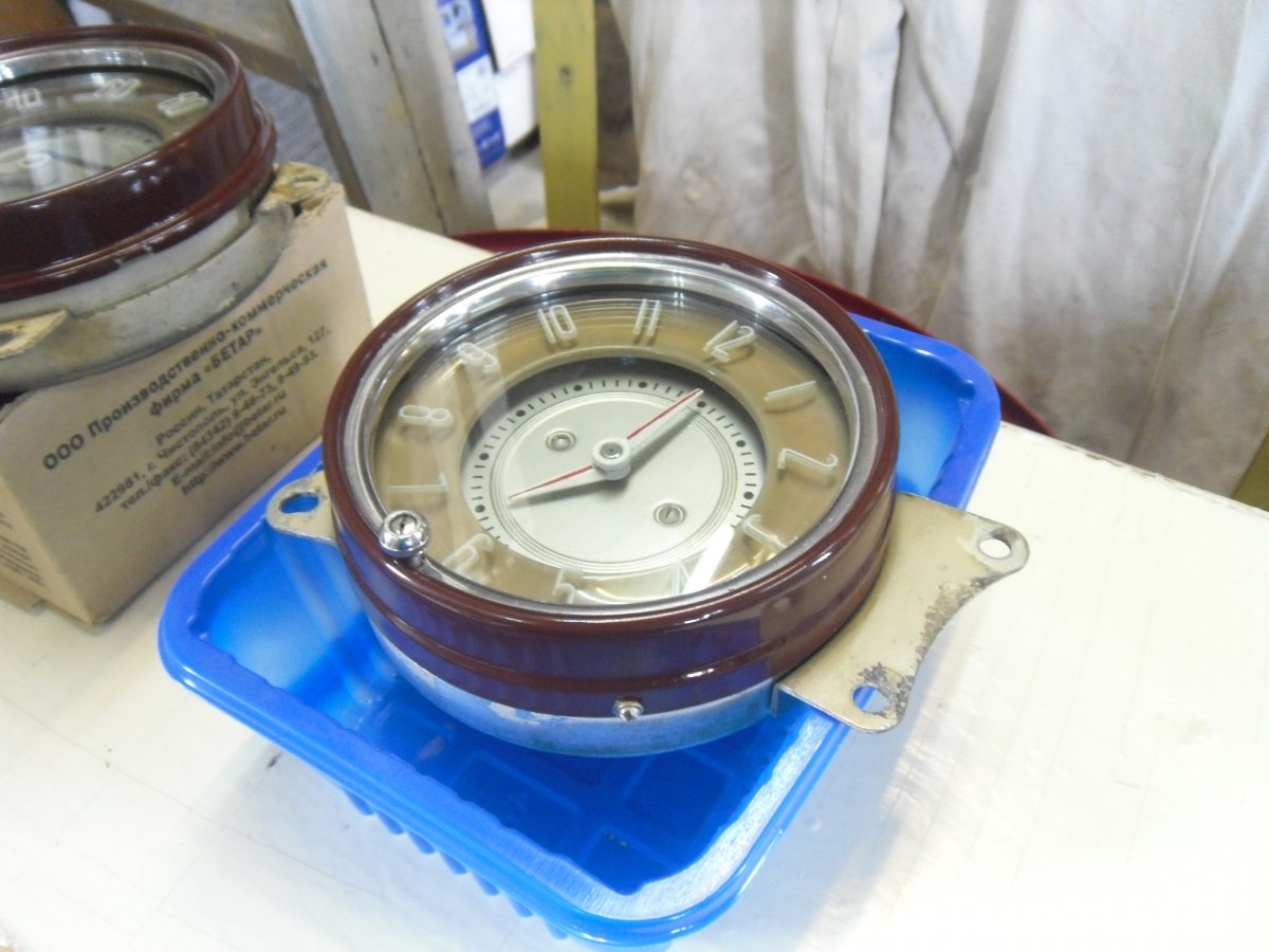

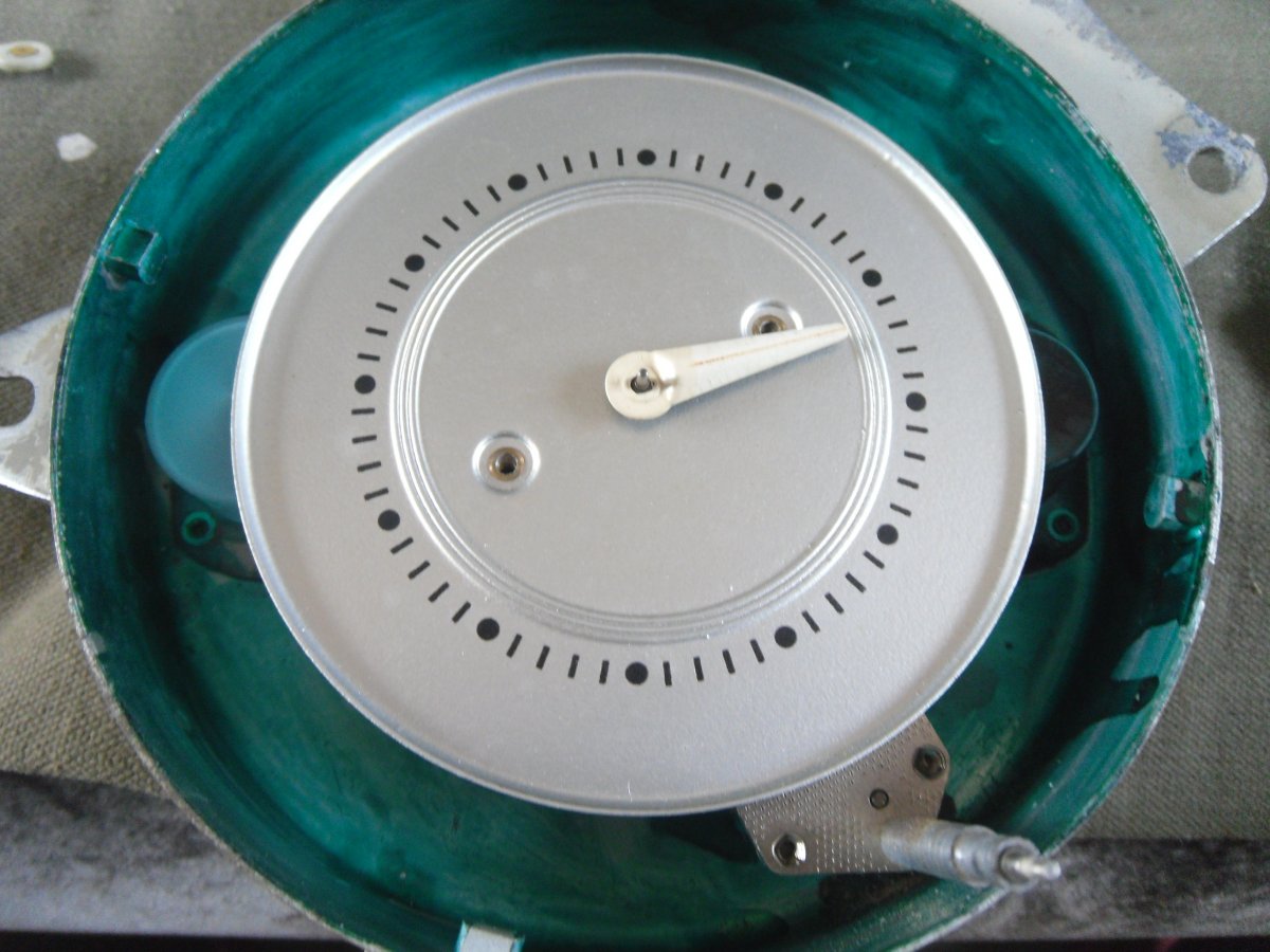

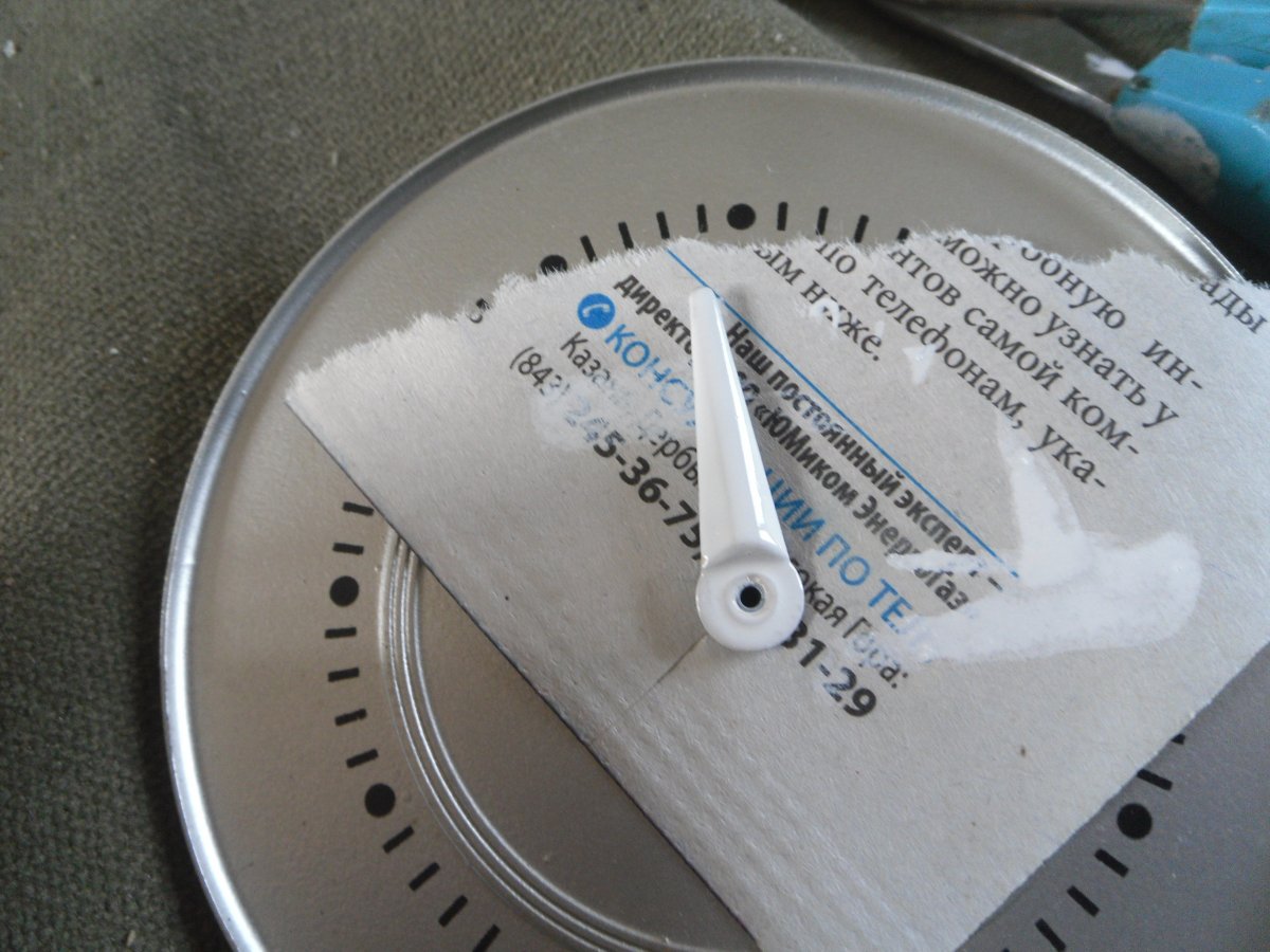

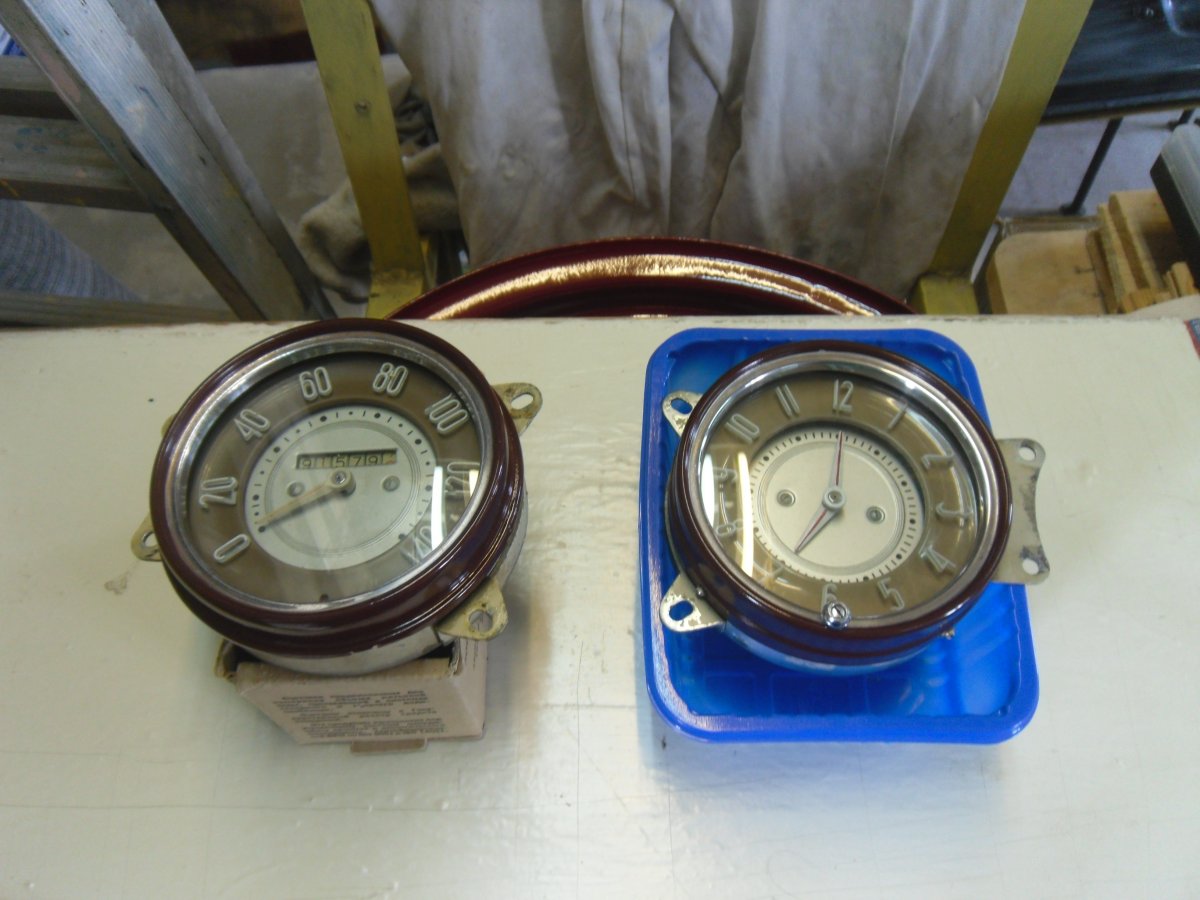

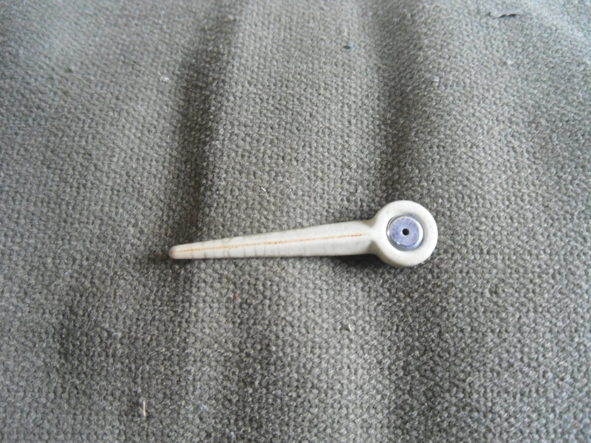

Следующий этап - немного починка часов. Снял старый циферблат. Ошкурил, прогрунтовал, окрасил эмалью ПФ - 115, которую подбирал в магазине хоз товаров беря с собой циферблат часов. Цвет подошёл очень "карашо". Поскольку всё было разобрано решил подкрасить и стрелки циферблата, прошкурил их 600 шкурочкой влёгкую, далее белой акриловой эмалью кисточкой на раз. Циферблат красил тоже кисточкой (беличьей) за раз. Как просохнут стрелки часов нанесу на них красные полоски.
Интересно, что на спидометре стрелка не выгорела и сам циферблат тоже очень хорош - загадка прям.
Вот фото всей этой мелочишки.
3 226
6 381

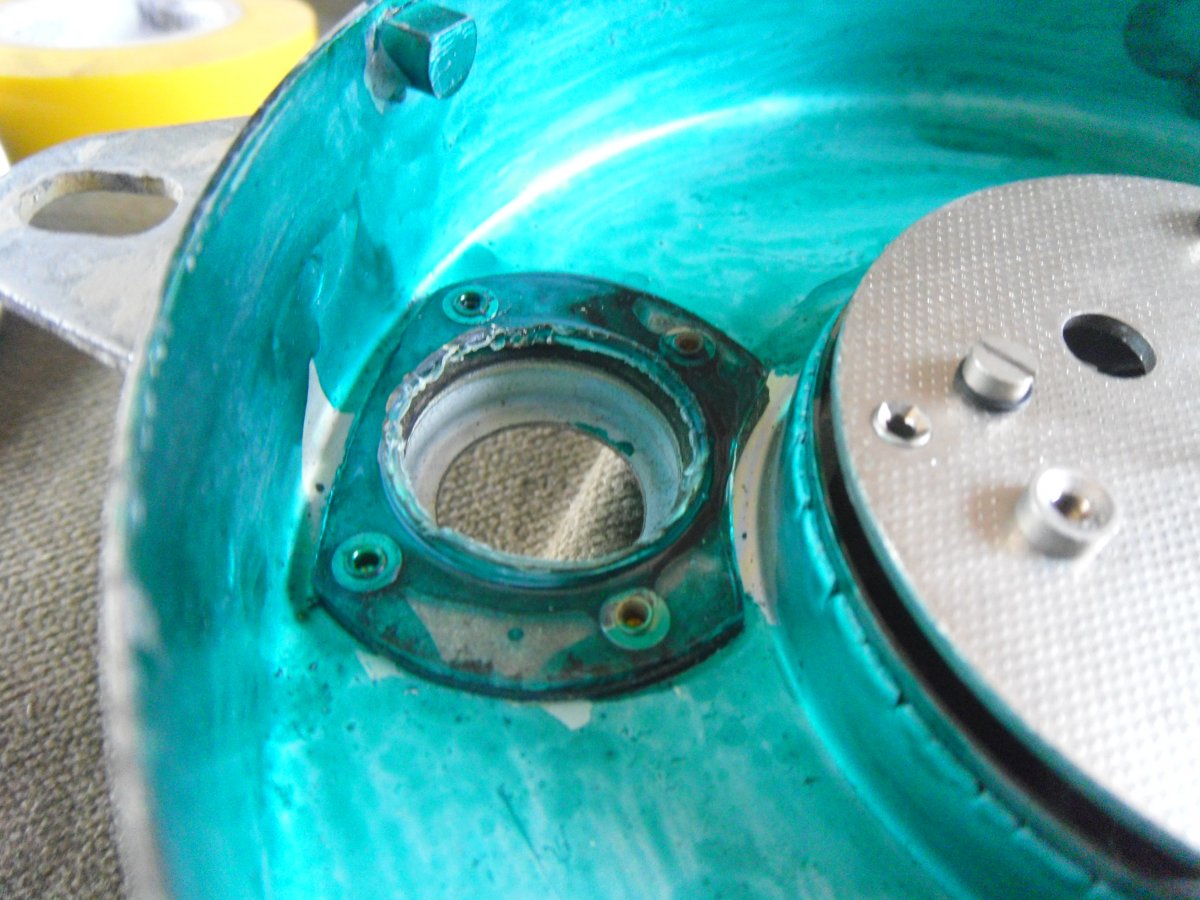

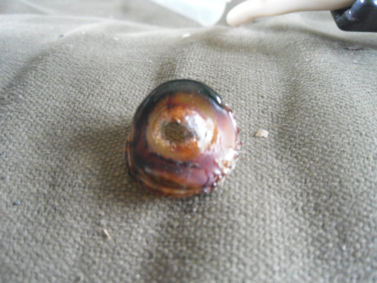

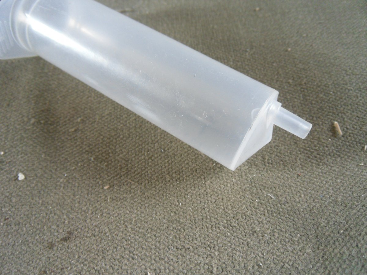

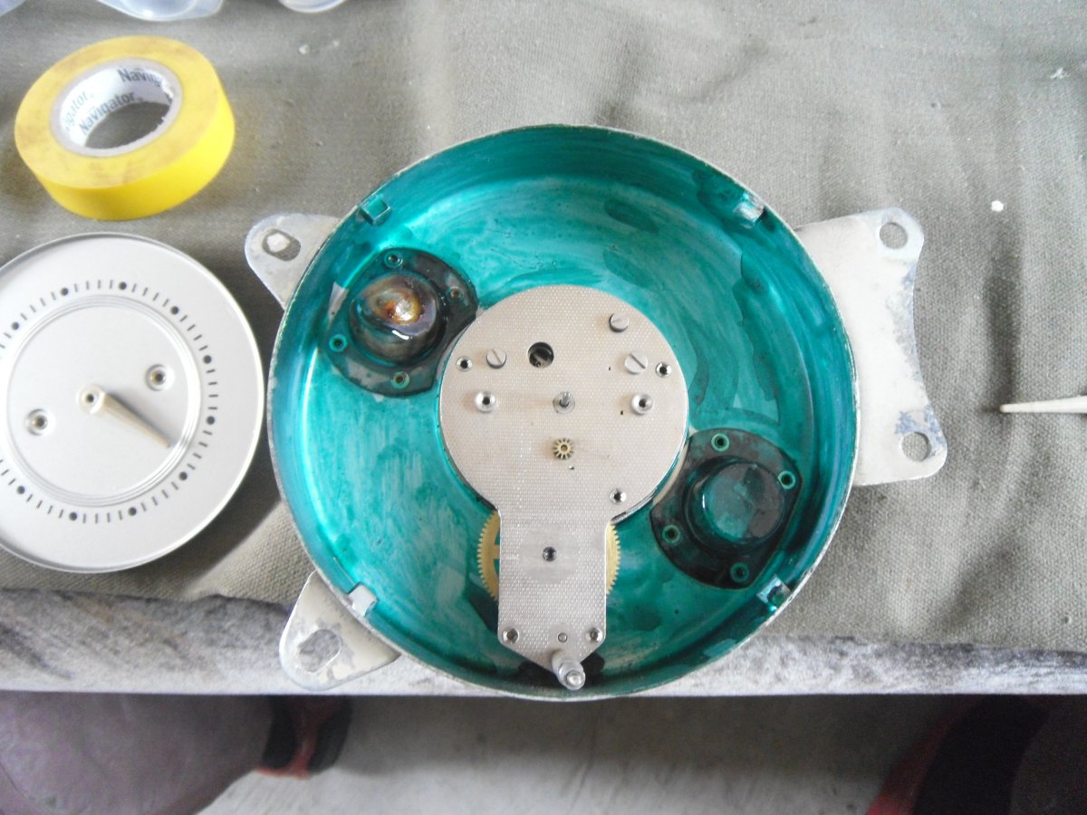

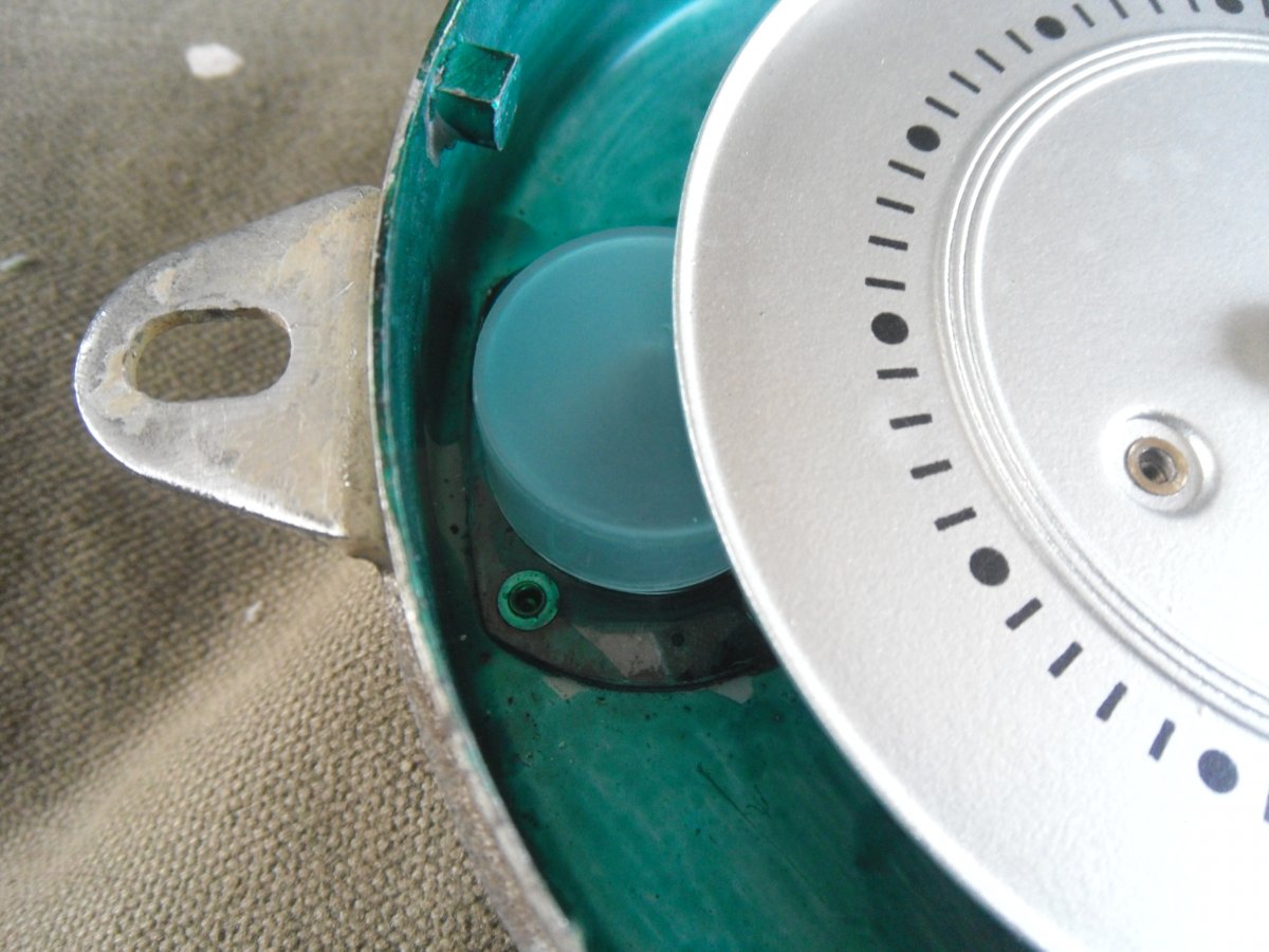

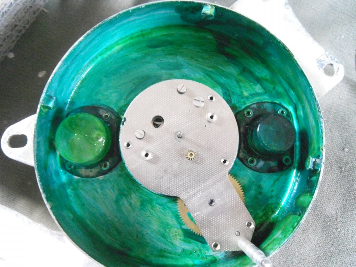

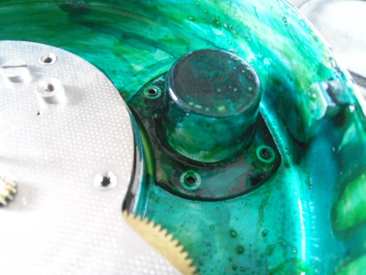

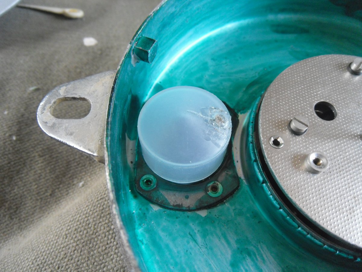

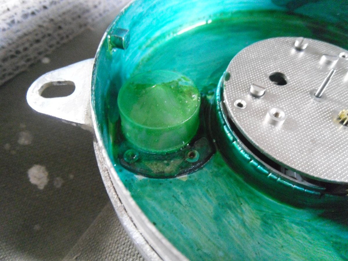

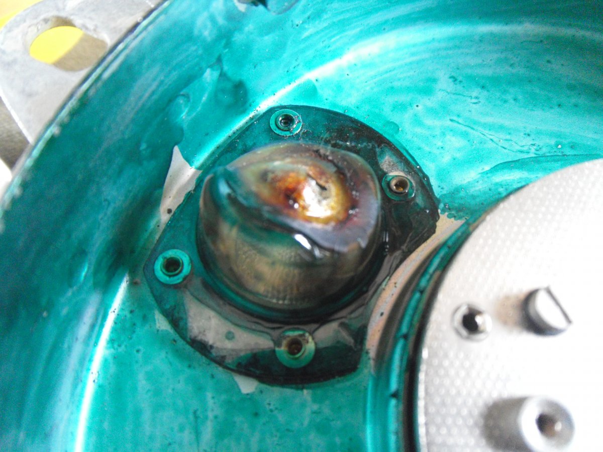

Приветствую Всех друзья Победоводы!!! Немного продолжу свой рассказ о ремонте часов. В часах оплавился один из (не знаю как его назвать, назову условно "плафончик" - для лампочки подсветки). Поскольку часы донор найти сложно, да и не факт, что в них эти "плафончики" целые, а менять их целиком как я понял очень сложно (нужно высверливать маленькие клёпки, какими он приклёпан к корпусу часов).
В общем решил обойтись простым методом.
1. Срезать обгоревший "плафончик".
2. Подобрать что-то подходящее ему на замену.
3. "Вколхозить" это что-то подходящее.
4. Собрать всё в обратном порядке.
Для замены "плафончика" перебрав много вариантов всякой пластиковой мелочёвки остановил свой выбор на 2-х кубовом медицинском шприце. Диаметр и прозрачность его подошли лучше, чем другие пластиковые пробочки, колбочки и т.д. Ещё понадобился клей "титан", краска по витражам (взял у жены) и прибор для выжигания по дереву (срезать сгоревший "плафончик" и запаять отверстие в корпусе шприца от иглы.
Вот на фото начало этой мелкой работы - срезанный старый "плафончик", инструменты и материалы для починки.

Следующий этап ремонта. Срезал верх корпуса шприца по размеру. Для срезки подойдёт хорошо полотно по металлу. Зачистил края на точильном станке. Зачистил шкуркой и небольшим ножом основание старого "плафончика" в часах. Отверстие в корпусе шприца (от иглы) запаял прибором для выжигания (паяльник для такой работы слишком мощный будет). Приклеил срезанный верх от шприца клеем "титан". Сутки выждал. Далее окрасил краской по витражам "вколхоженный" плафончик.
Ещё сегодня нанёс на окрашенные ранее стрелки часов красные полоски. Как всё просохнет. Буду собирать часы и спидометр. Вот фото сегодняшней работы.

Плафончик будет термоустойчив?? Проверили?
Лампочка накаливания в одну свечу гореть будет :)
Приветствую! Не проверял на термоустойчивость, к жидкостям разного рода шприц-то точно устойчив, чего только из него людям доктора колют))))
Если серьёзно, то старый "плафончик" оплавился от того, что была вставлена лампочка подсветки вытянутой формы и она (лампочка) упиралась в корпус "плафончика". Придётся мне подобрать лампочку шаровидной формы.
9 271
10 204
ужи пихай светодиоды )...схем куча

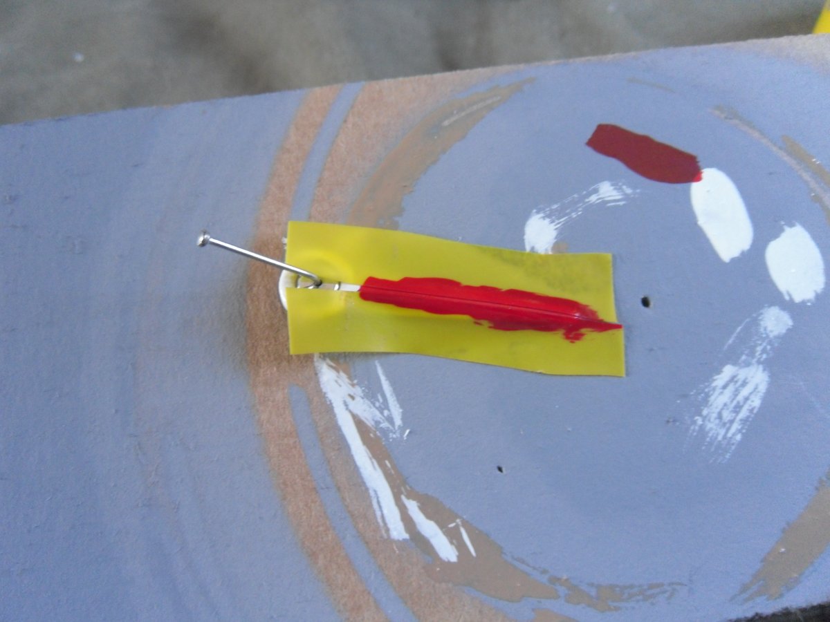

Приветствую Всех! Заскочил сегодня на пару часов в гараж. Покрасил красным лаком (взял у жены) полоски на стрелках часов. В субботу соберу окончательно часы и спидометр. Неровности красной полоски соскабливал по боком парусной иголкой. Но сфоткать не успел.

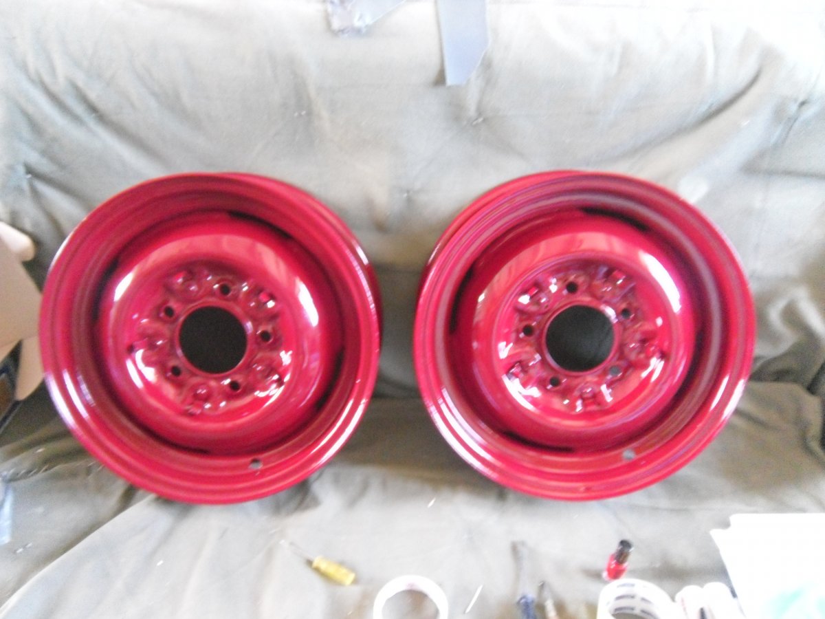

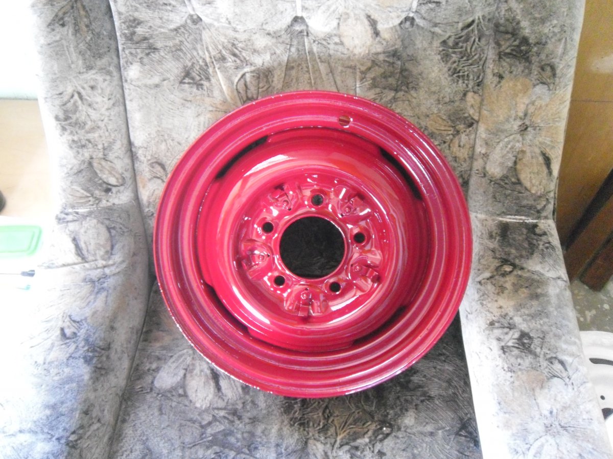

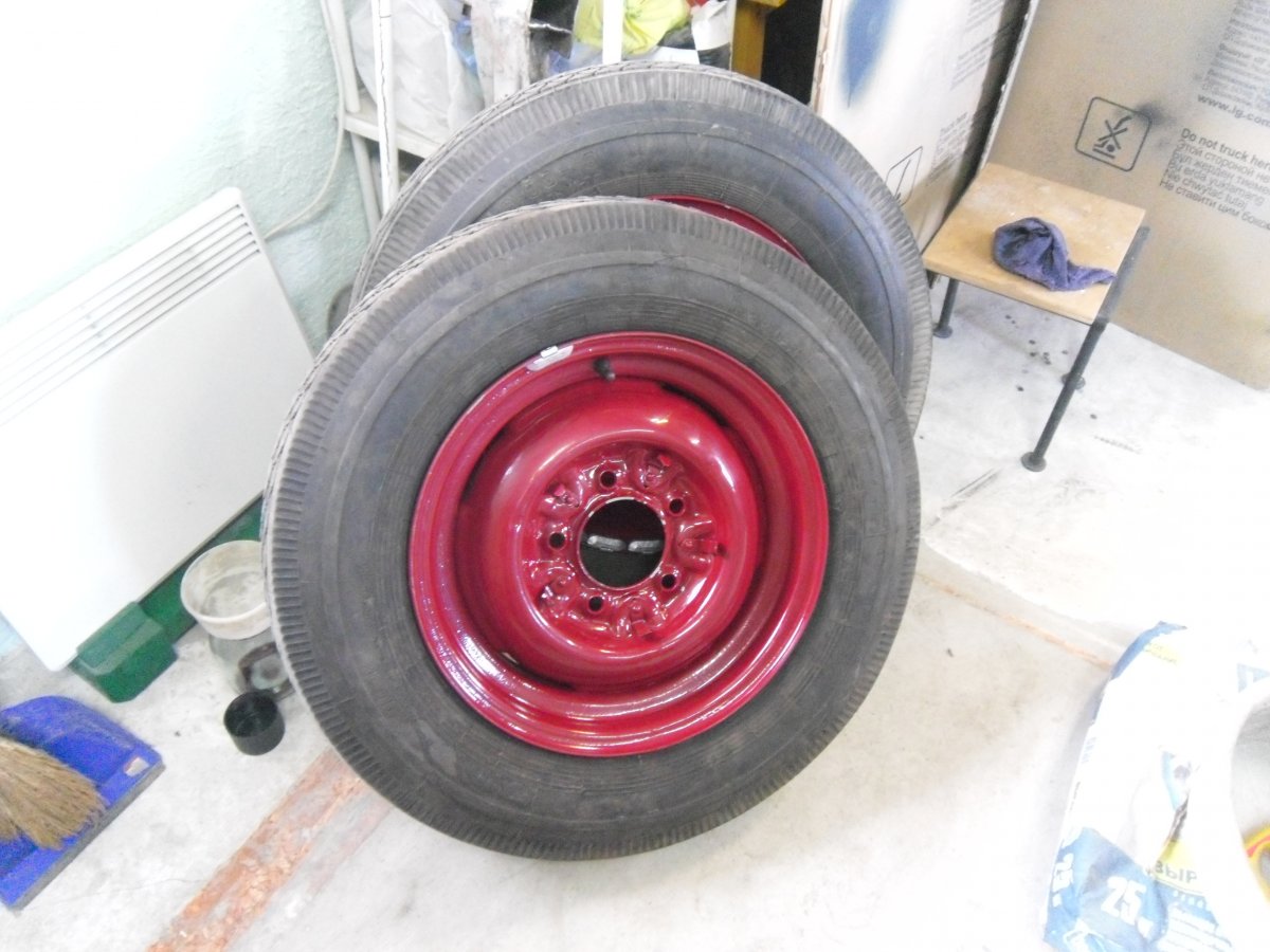

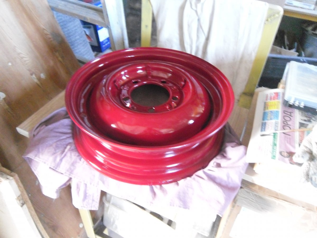

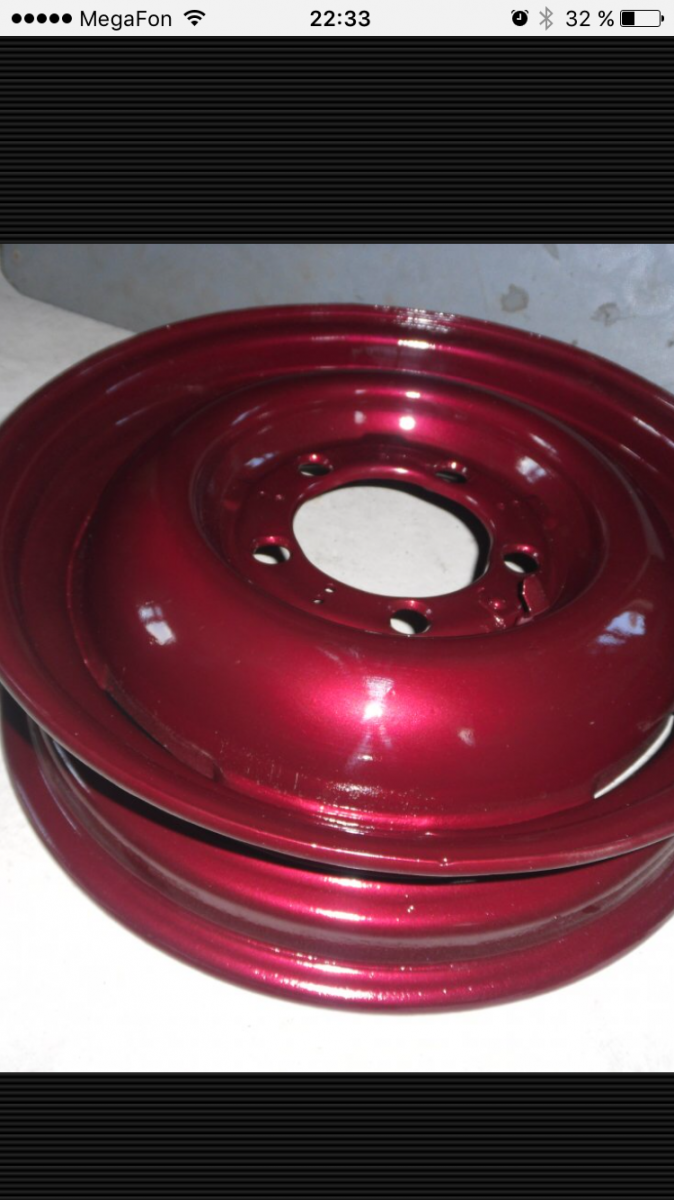

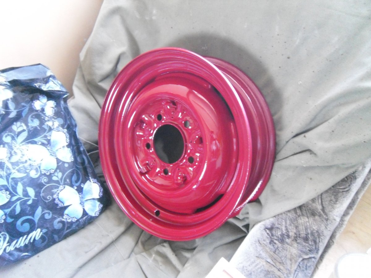

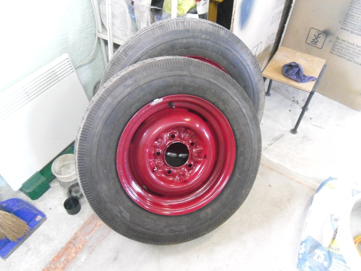

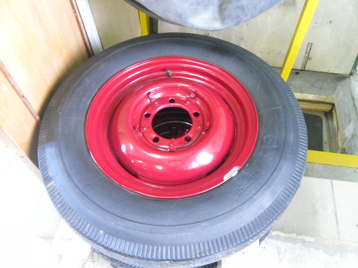

Диски сегодня забрал с окраски. Красили Акриловой 2-х компонентной "ВИКОЙ". Цвет рапсодия. Получился чуть светлее, чем образец на стену гаража. Но там краска была "франкония - металлик " , тоже ВИКА - только база и под лак. Ждут диски недельку или две чтобы затвердели окончательно. Дальше по плану - "свадьба" с резиной.
Тот цвет более насыщенный и глубокий... более интересный!
3 226
6 381
Согласен с Вами, но не решился что-то на металлик, цвет "франкония" только металлик идёт, акриловая есть только "рапсодия".

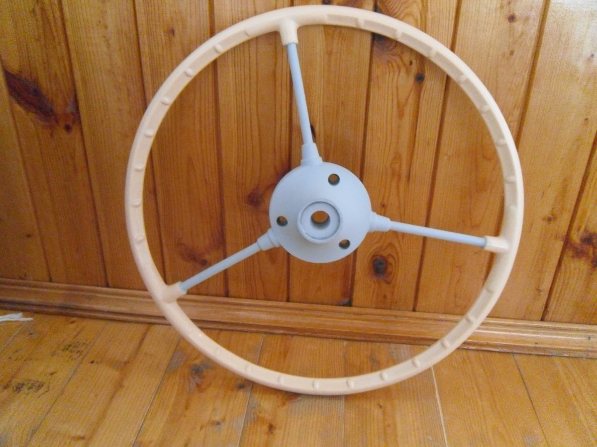

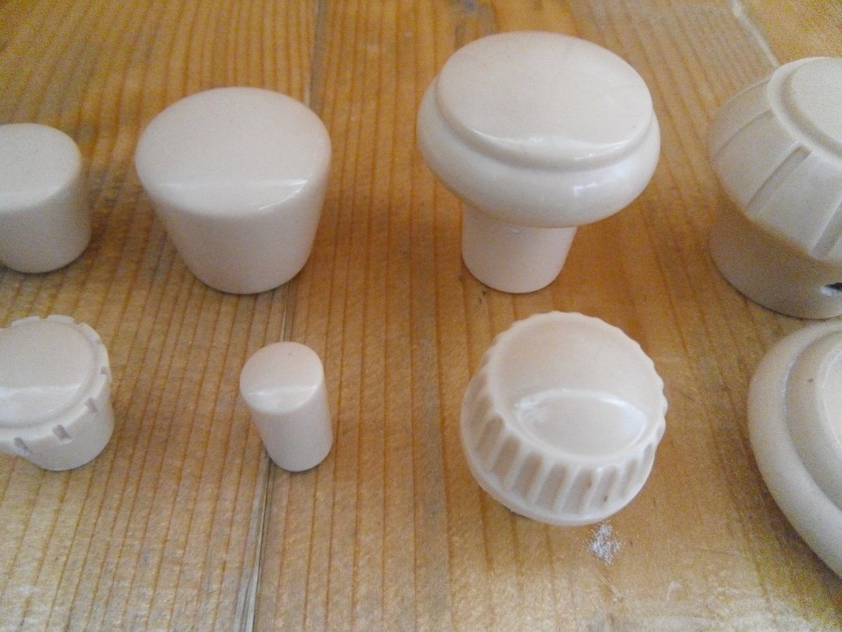

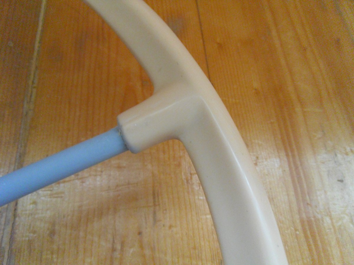

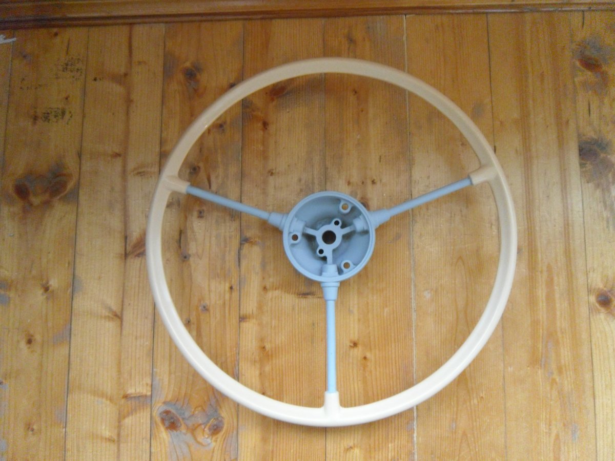

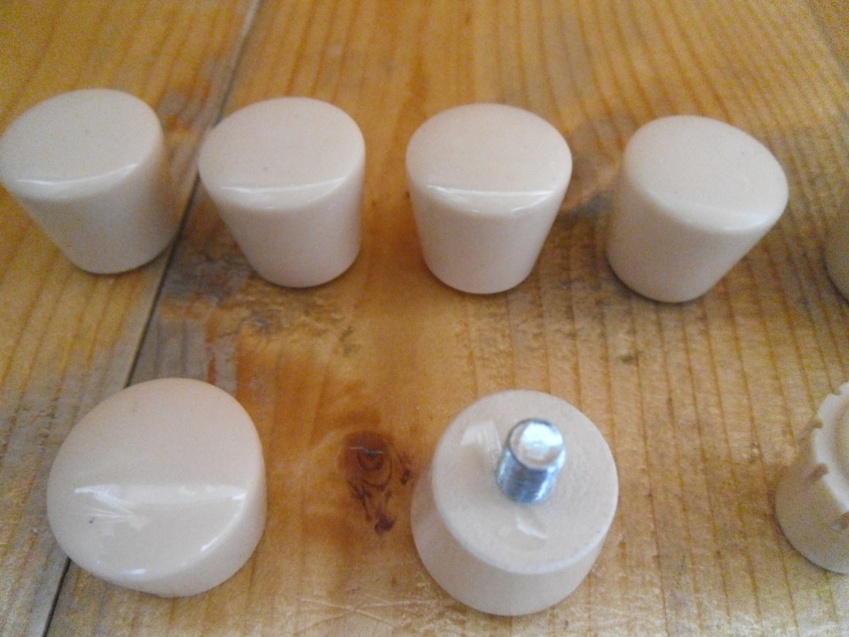

Приветствую Всех! Сегодня встретился в Казани с Василием-увлечённым. Очень интересный, очень хороший человек - одним словом увлечённый. Привёз мне он руль и комплект ручек на торпедо. Иконостас к сожалению не успел залить. Привезёт через месяц. Свой каркас отдал ему на обмен.
Жду иконостаса, чтобы собирать торпедо. Пока буду устанавливать имеющиеся ручки.

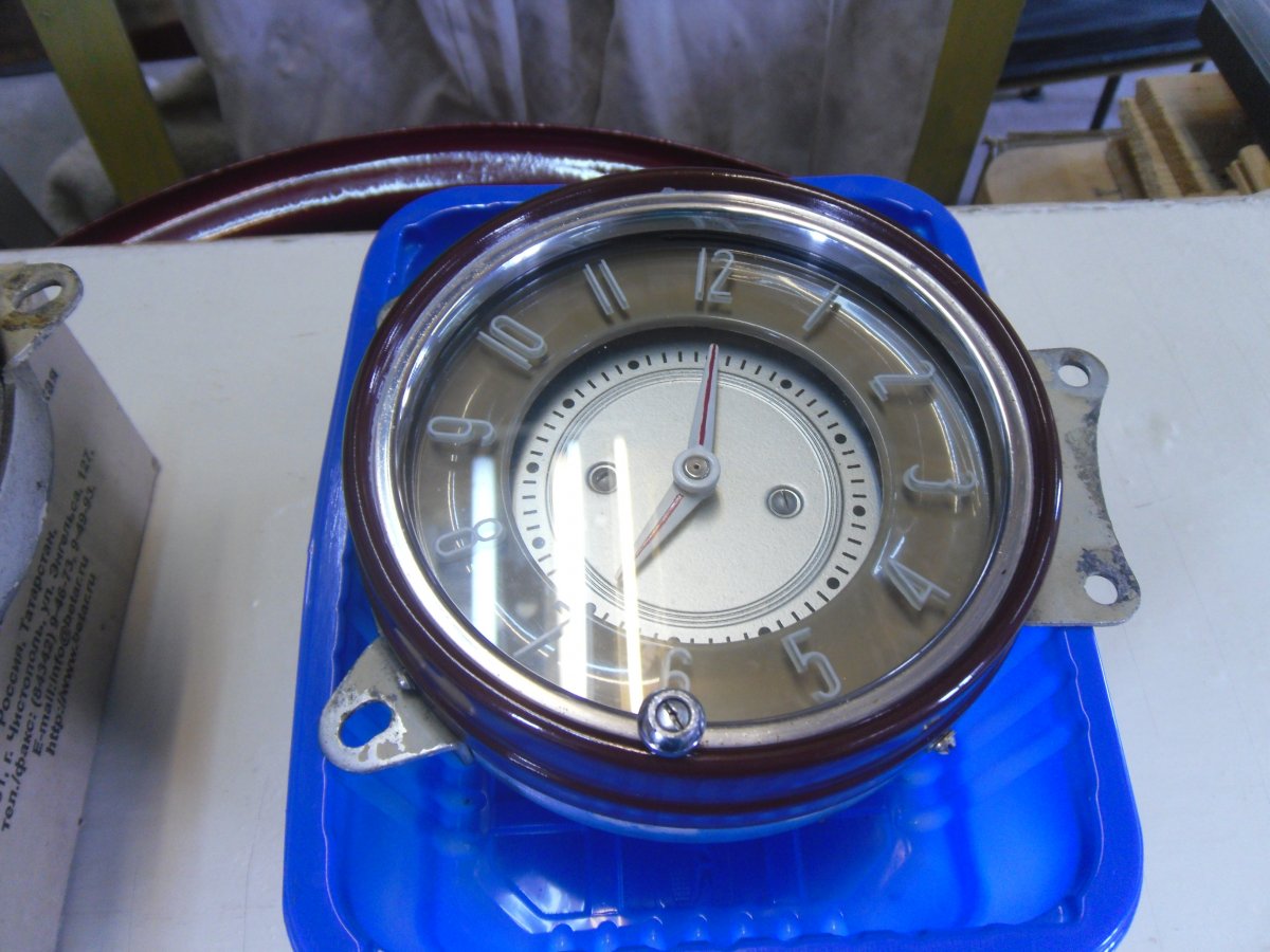

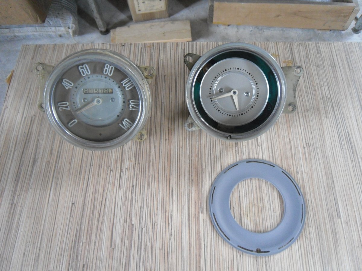

Приветствую Всех Друзья Победоводы! Закончил сегодня сборку спидометра и часов после покраски! Вот результат и небольшой шаг вперёд по восстановлению авто. Жду иконостаса, чтобы собирать окончательно торпедо.

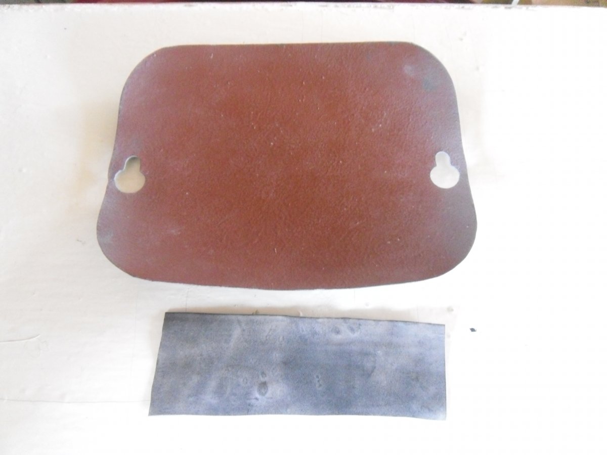

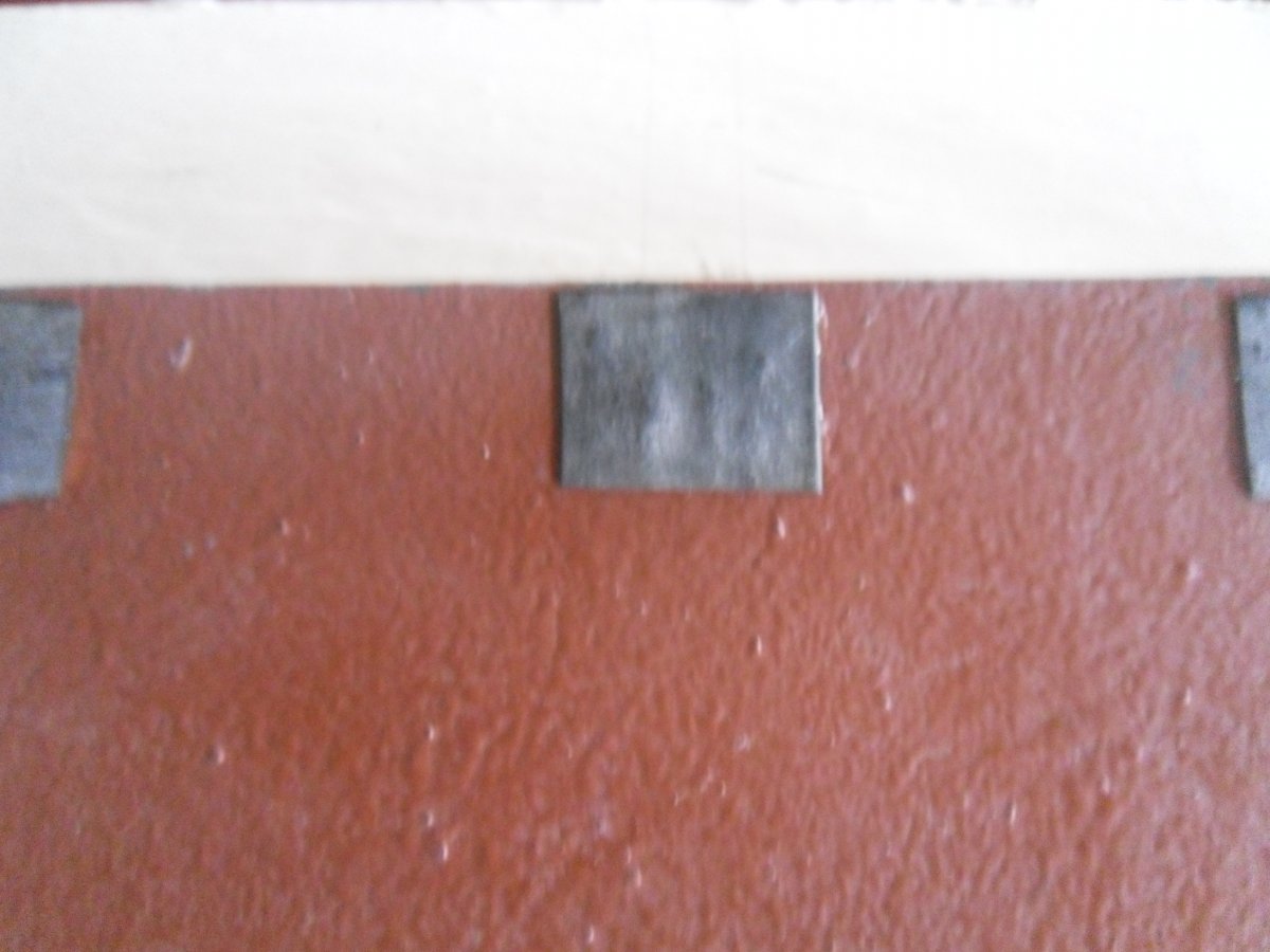

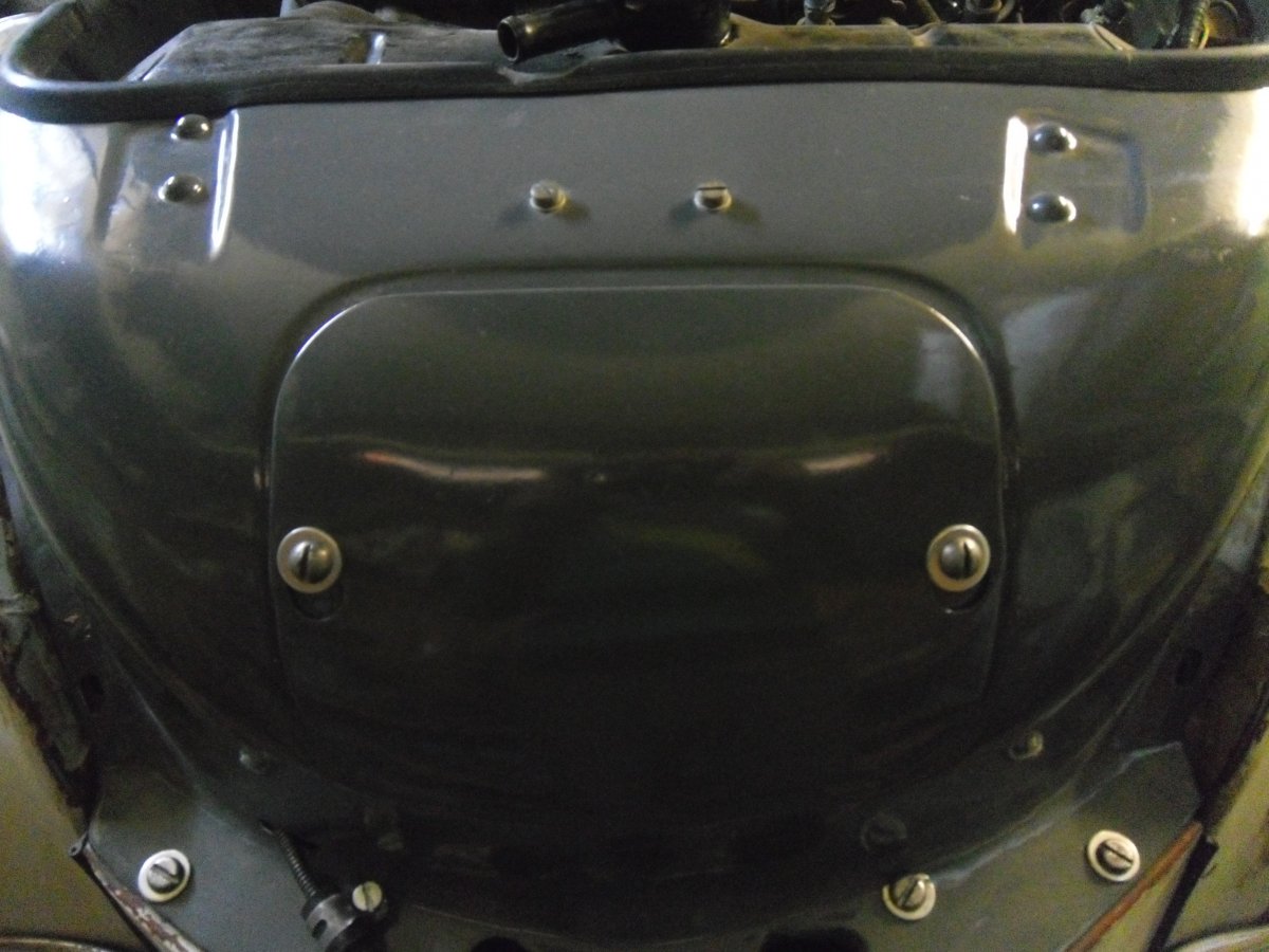

Приветствую Всех Друзья Победоводы! Немного работа продолжается. В перерывах между доводкой (рихтовка, шпатлёвка, грунтовка и т.д) дверей от 8-ки немного усовершенствовал крышку колпака сигналов. Заметил уже давно, что при установки на машину данная крышечка царапает колпак сигналов. В гараже был от чего-то небольшой кусочек миллиметровой резинки. Вырезал из него прокладки для обратной стороны крышки, приклеил их клеем "Титан". Теперь при снятии-установки крышки она не царапает колпак сигналов. Может кому-то данное улучшение пригодится)))

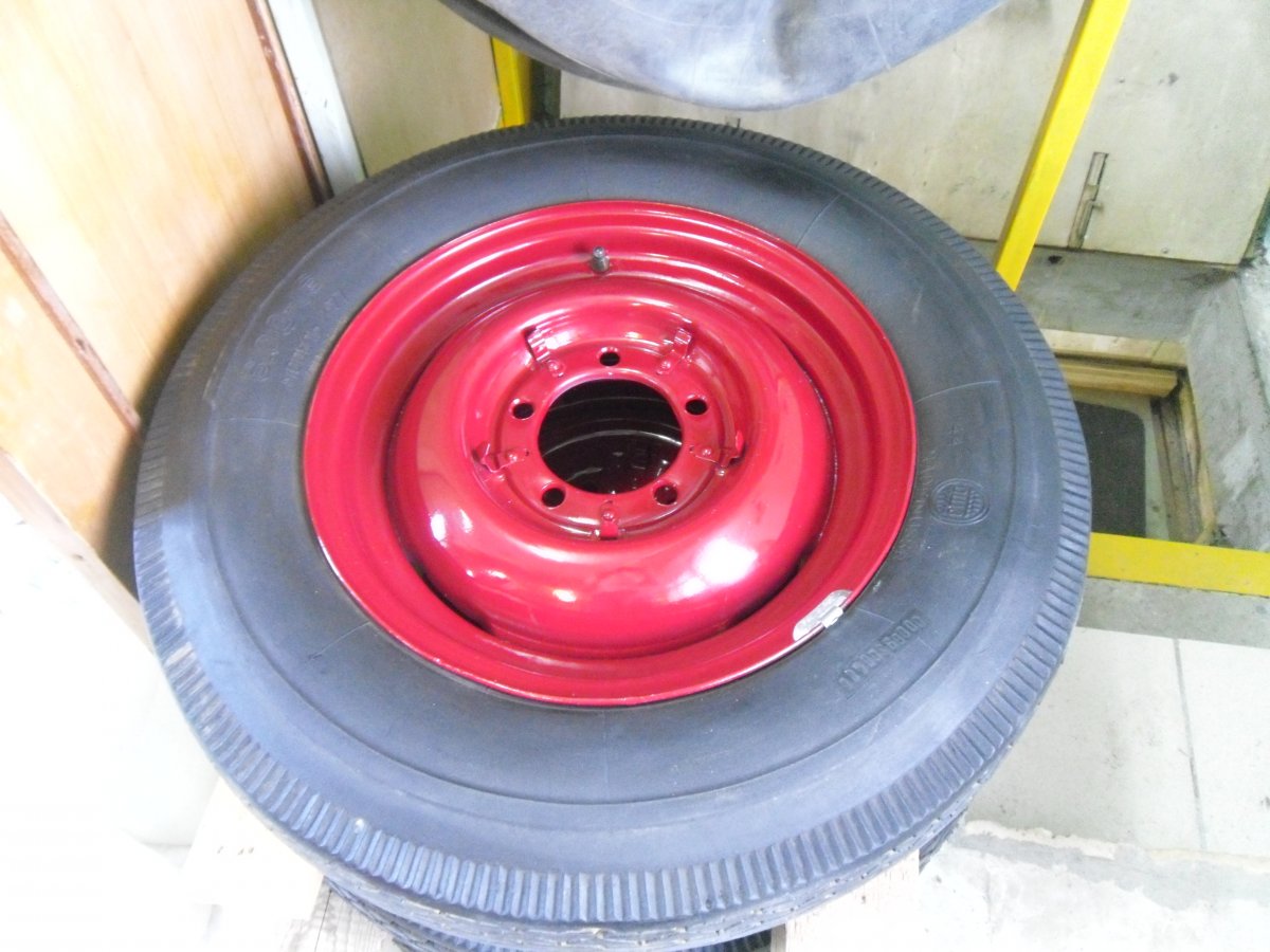

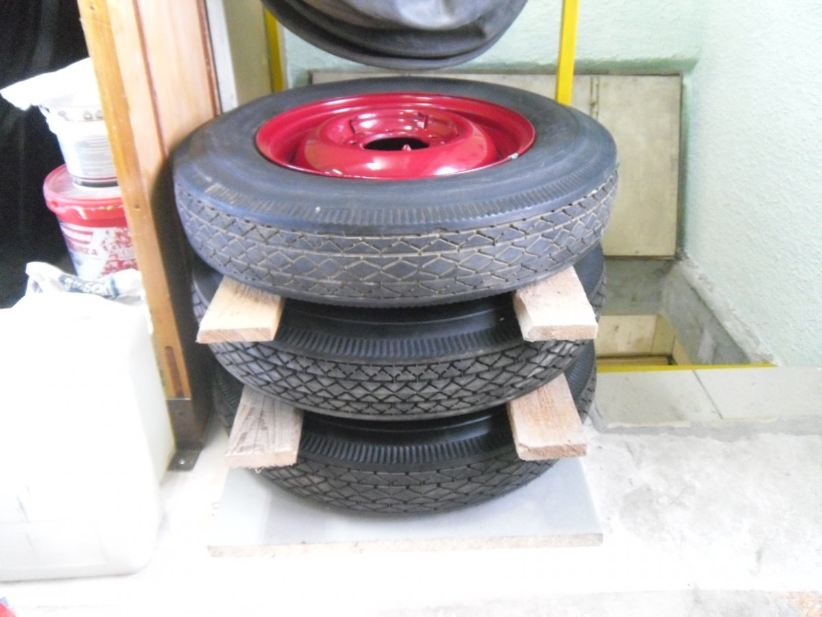

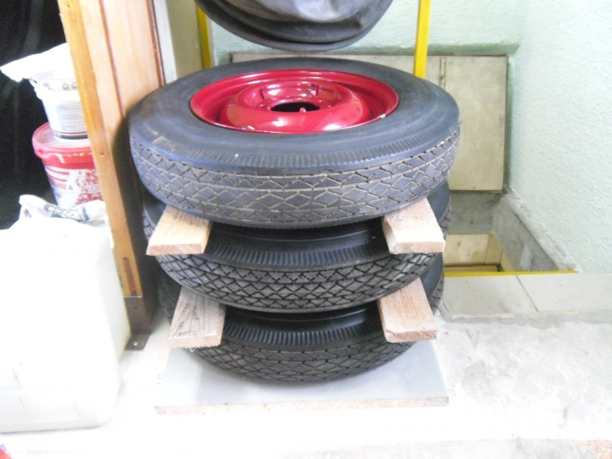

Приветствую Всех Друзья Победоводы! После починки компьютера опять на Форуме. В выходные получилась "свадьба - дисков и резины" . Некоторые колёса балансировались хорошо, два очень плохо - много грузиков. Покрыл резину защитным составом из баллончика, сложил их (диски) на хранение. Диски будут ждать окончания ремонта машины.
