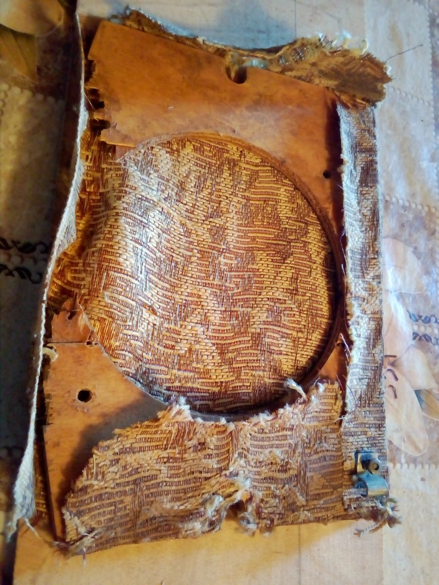

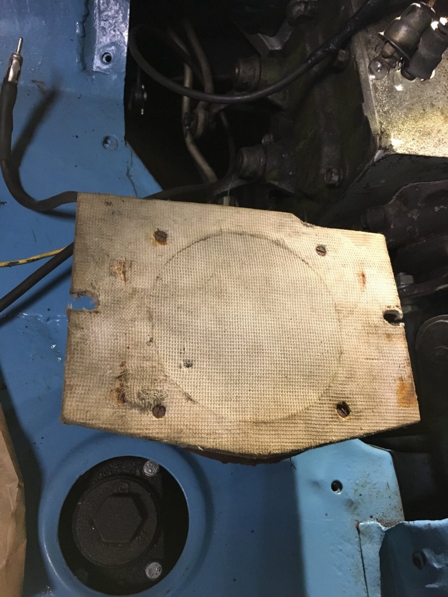

Ткань у меня однотонная . Серо - белая . По станциям говорили что вроде одна или две ловятся с трудом . Сам не проверял ещё
HistoriK
14.02.2011
2 395
8 102
Реально. Принимает он станции четыре, при хорошей антенне. Не далее как месяц назад слушал подобный. В городе, в квартире, на кусок провода слышал китайцев, что религиозное и шла передача про Маяковского. Ткань похожа на родную, было два динамика с похожим рисунком, она еще и выцвела. В моих при таком рисунке присутствовало что то бордовое, там где солнце не долезло. Динамики были с разных машин, так что вариант идентичного колзозинга исключаю)

Всем спасибо! Попробую лампы поменять и повторить поиск.

ткань оригинал, маяк ловил, но теперь вряд ли, надо искать точку с хорошим приемом, например на горке
Реакции: nikolajivanych
4 850
9 338
. У меня динамик с такой тканью . Неродная ткань у меня ?
9 271
10 204
это же вафильное полотенце
4 850
9 338
Нет. Ткань тоньше и рубчик меньше
9 271
10 204
я не знаю про ориджинал ....
кажется мне что с оборота должен оставаться родной цвет и рисунок ....
если вся одинаковая - то 90 % переделка

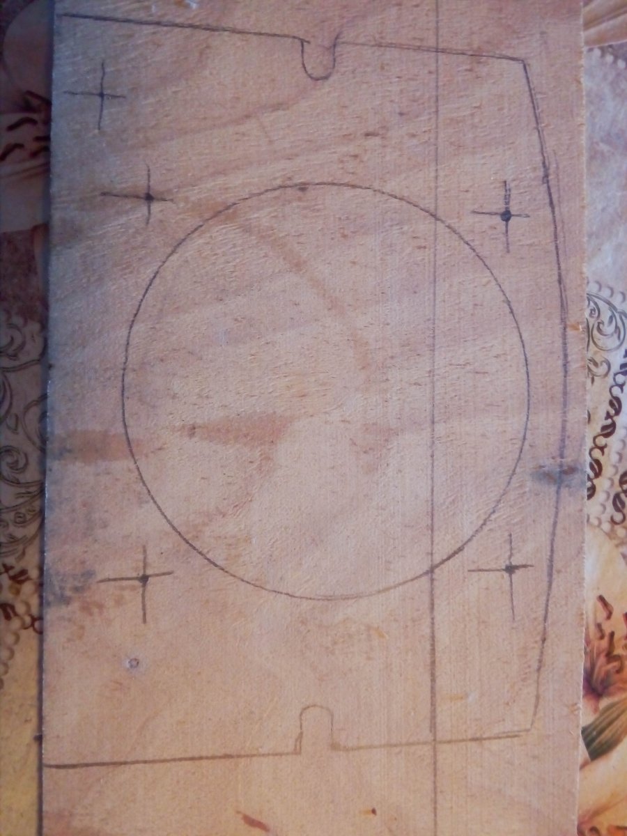

Сделал новую фанерку из задней стенки немецкой хельги примерно тех же годов, что и Победа. :)

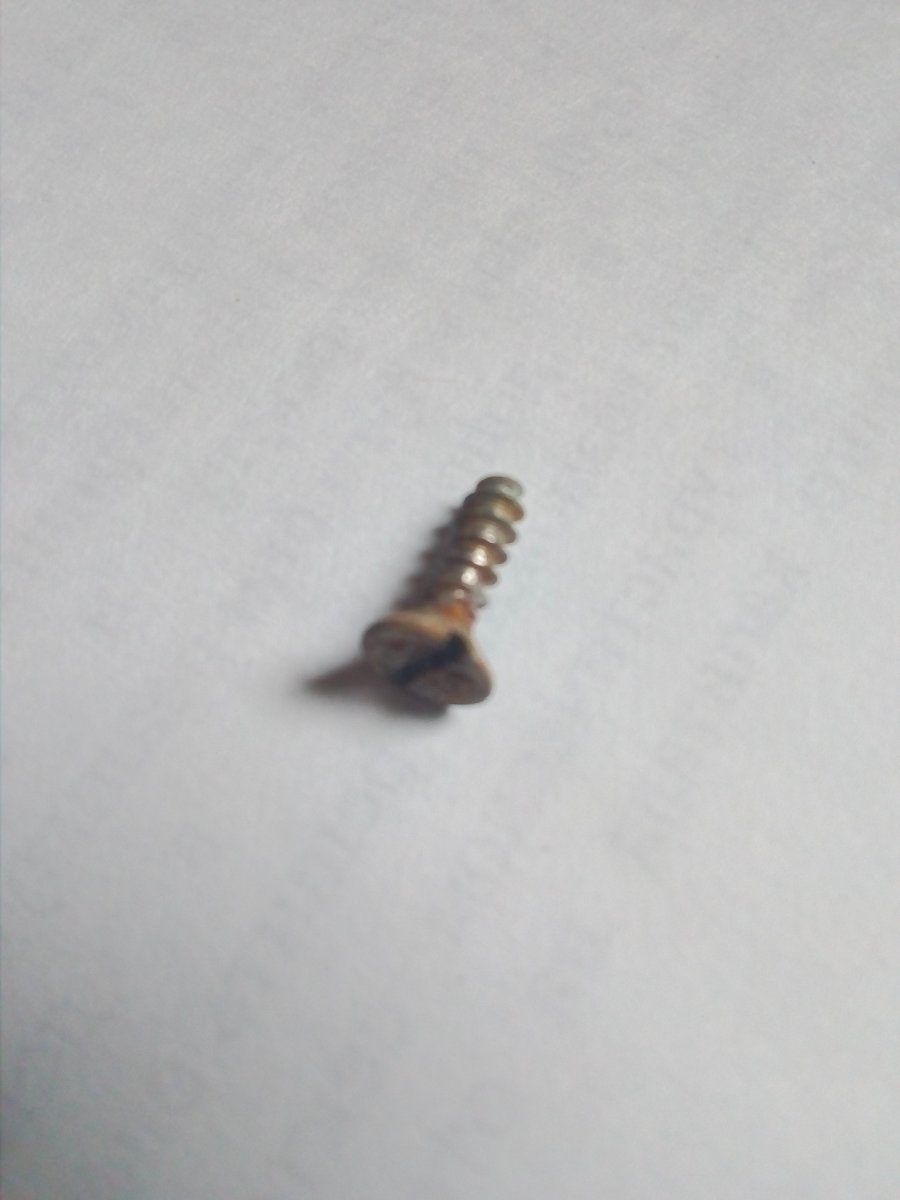

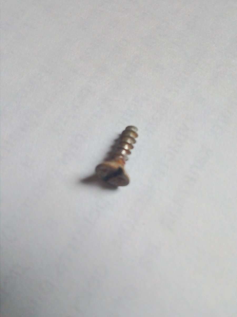

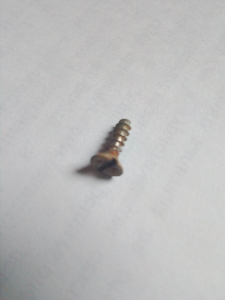

Динамик к фанерке крепится такими шурупами, верно?
Реакции: TUNER
16 459
11 388
4 475
6 913
Болтиками крепил. Такой же как шуруп - в потай головка. В фанерку, в потай с лица, а динамик на гаечку.

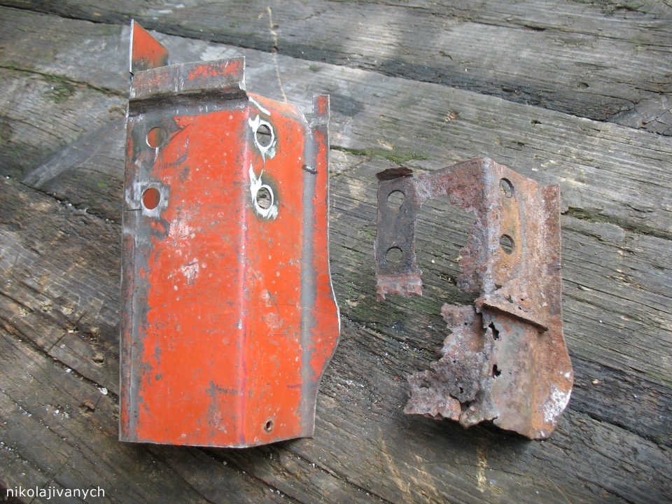

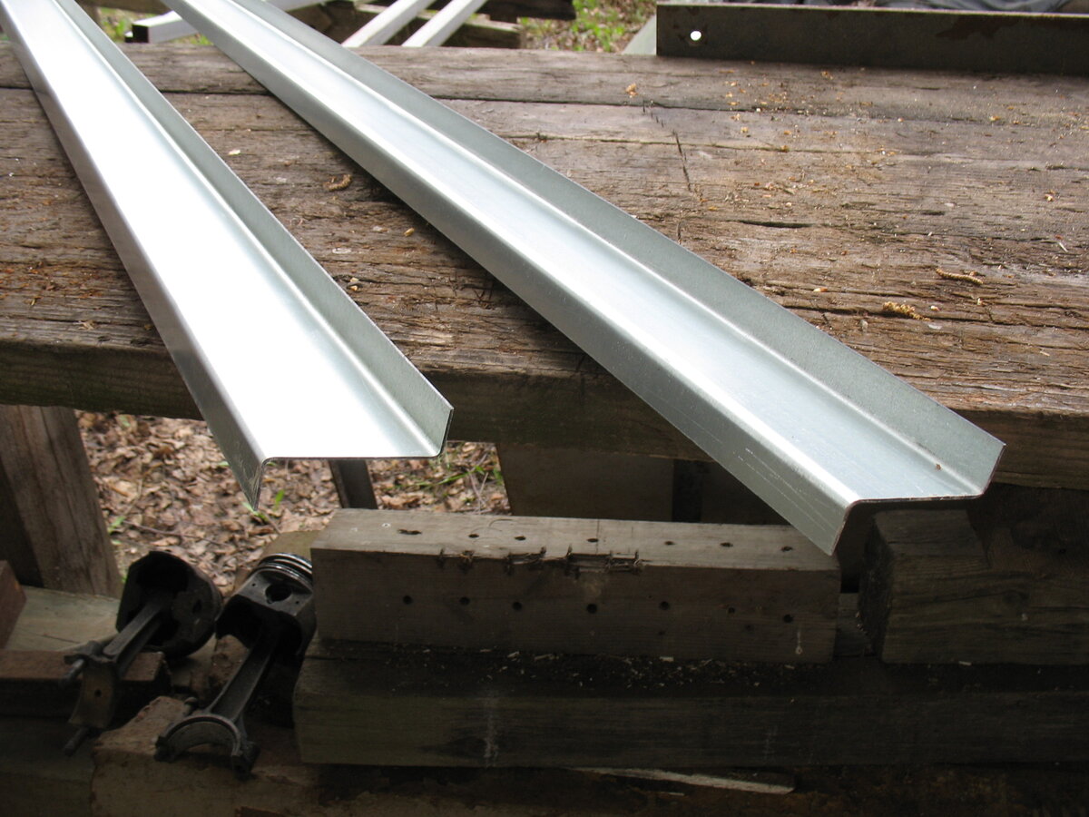

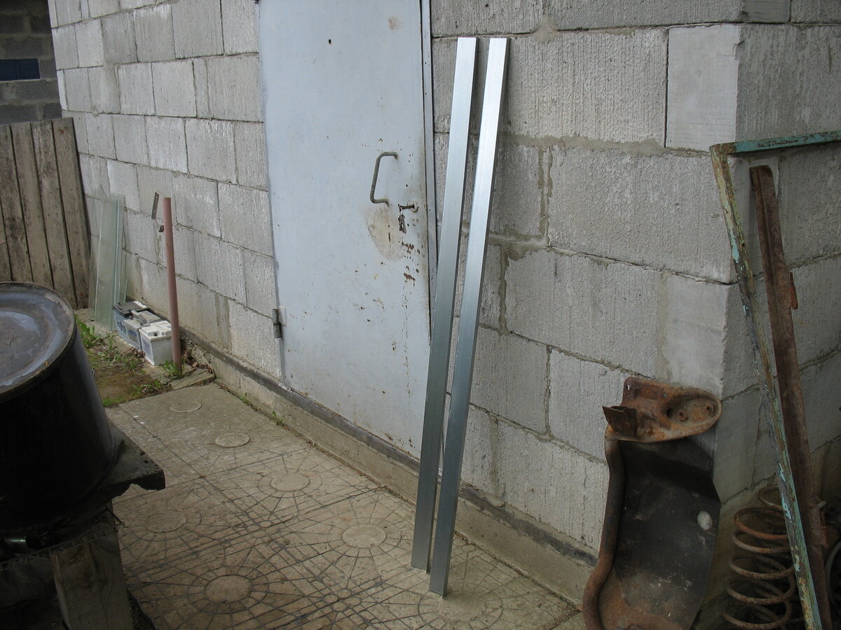

Знакомый согнул вот такие ремвставки:
Реакции: Mexanik1980
3 684
7 038

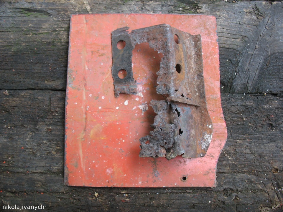

В выходные одну раскроил:
3 684
7 038
3 684
7 038

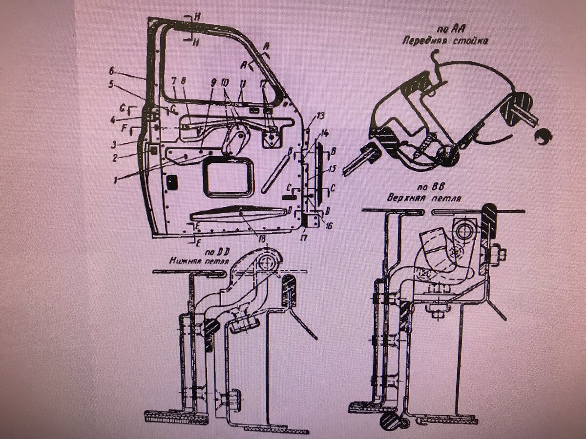

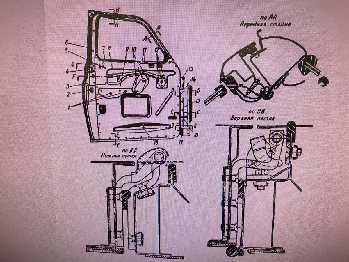

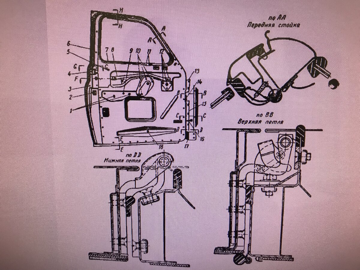

Это нижняя петля передней двери.
4 475
6 913

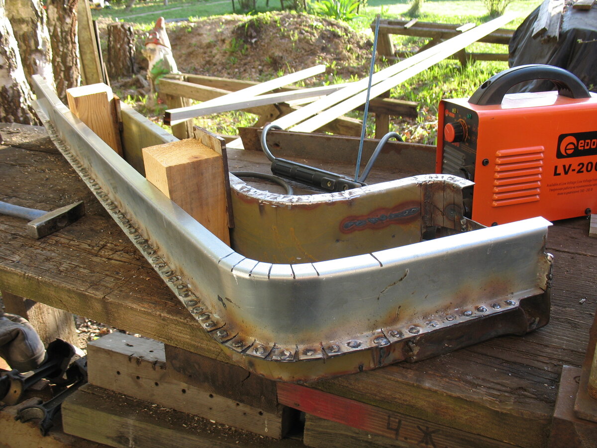

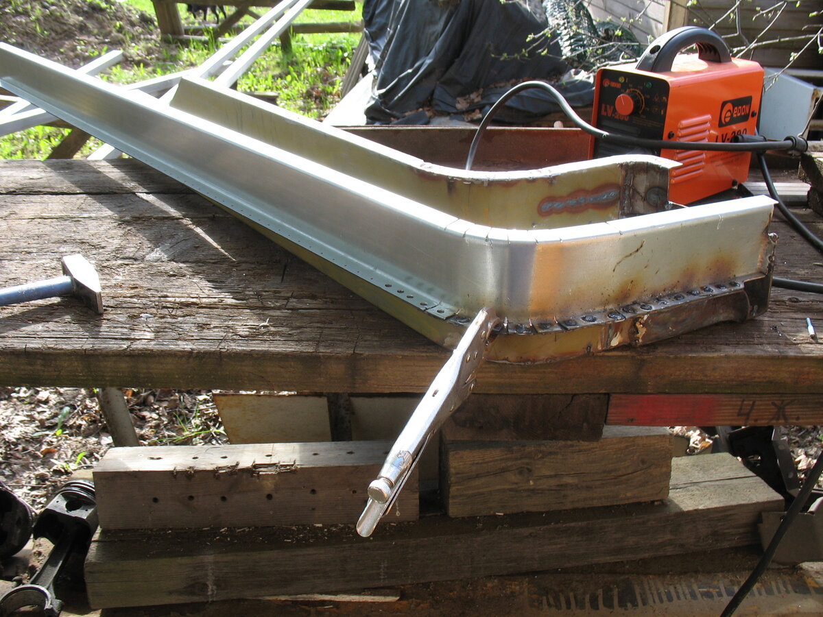

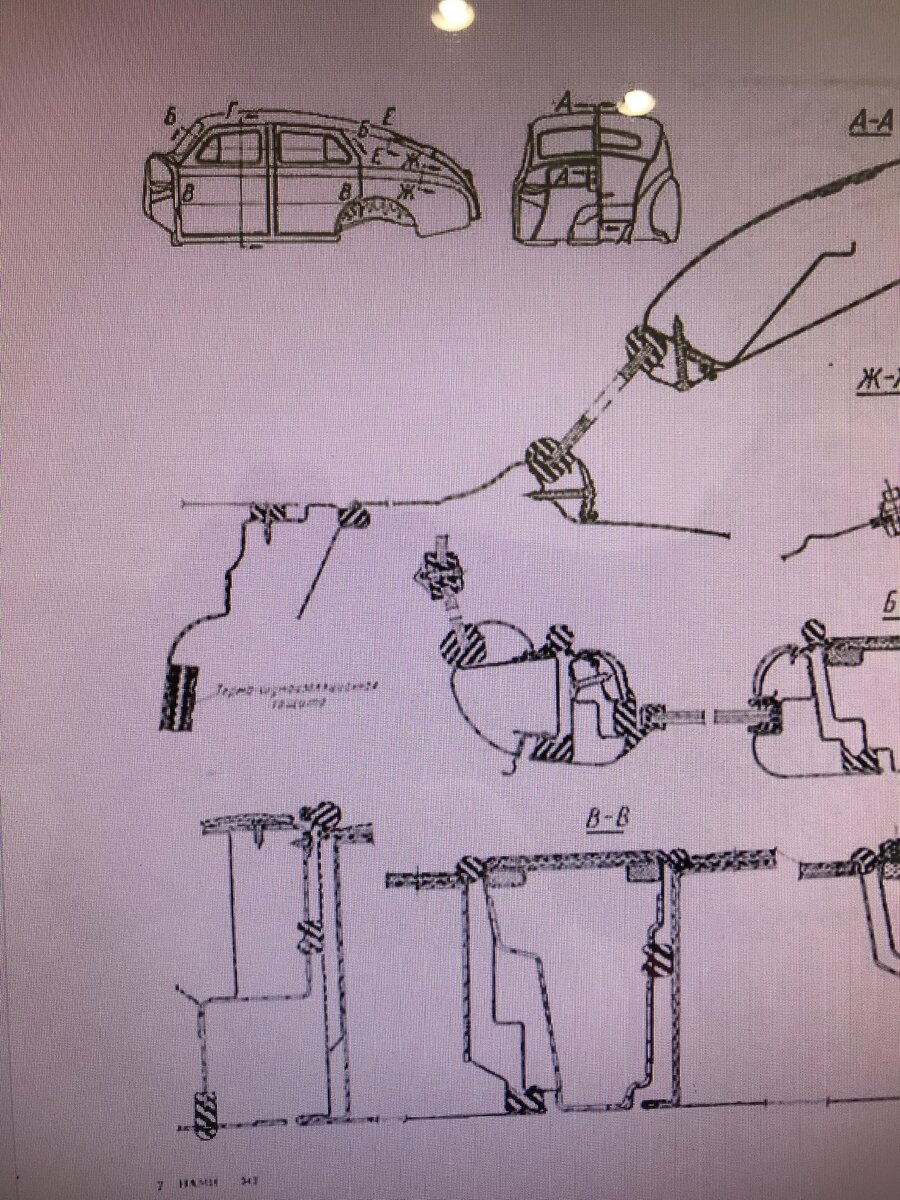

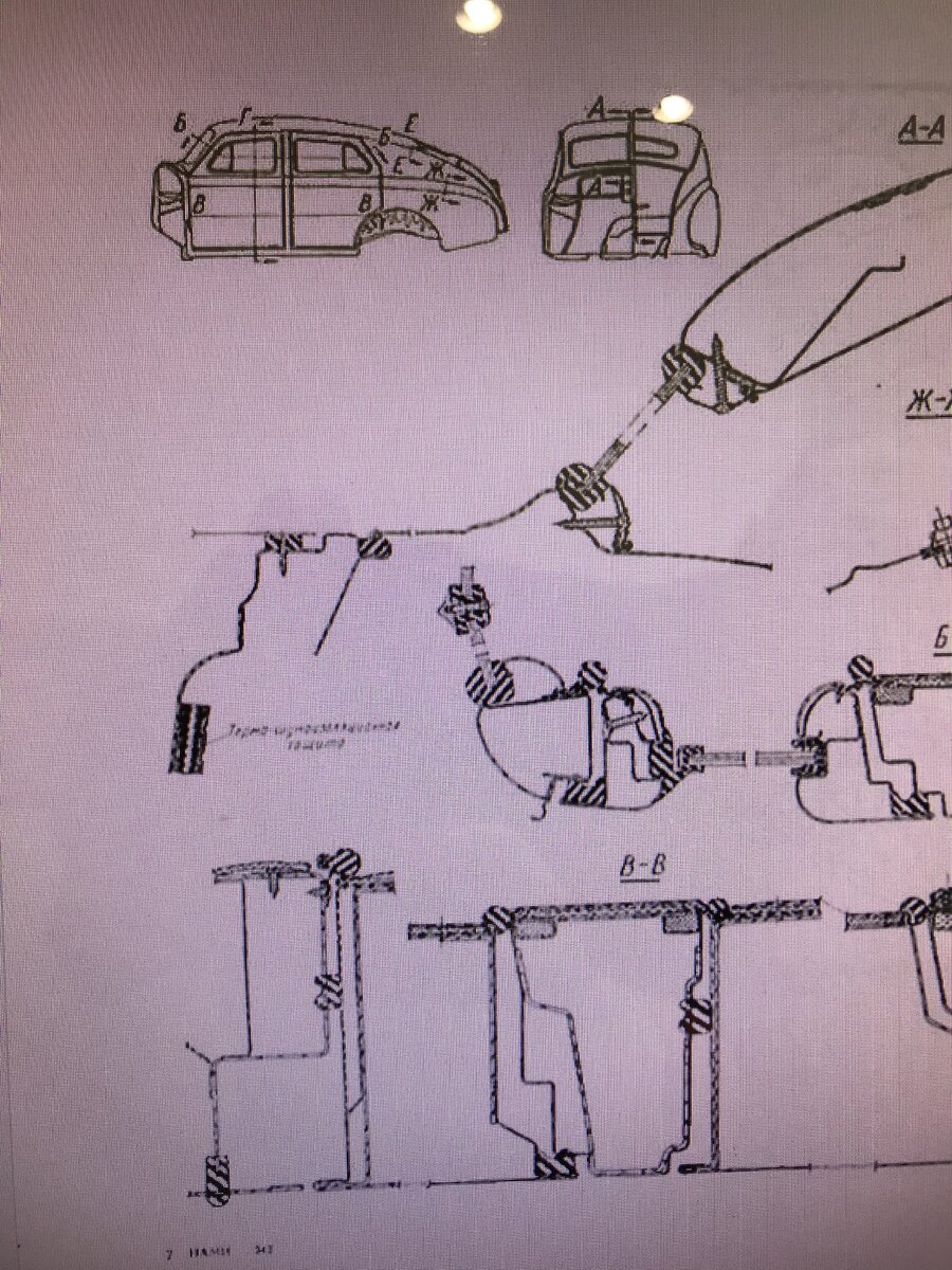

9 271
10 204

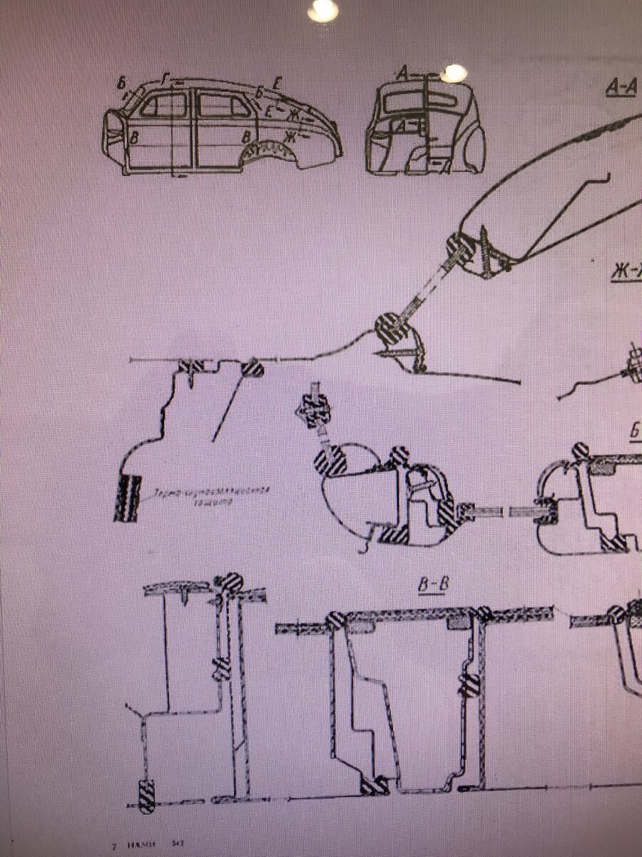

Передняя стойка вся однослойная, т.к. она внутри как бы стоит)
Средняя двухслойная из-за наружной накладки)
