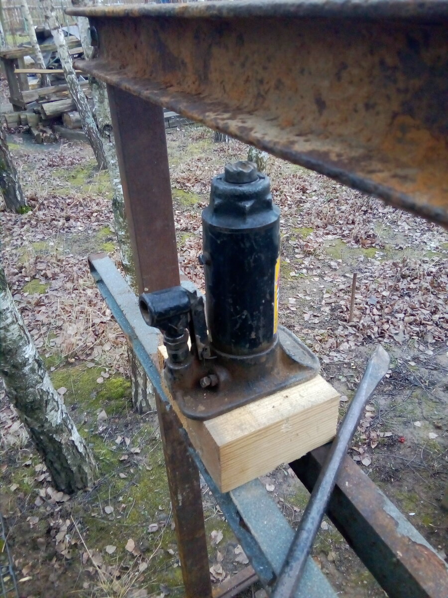

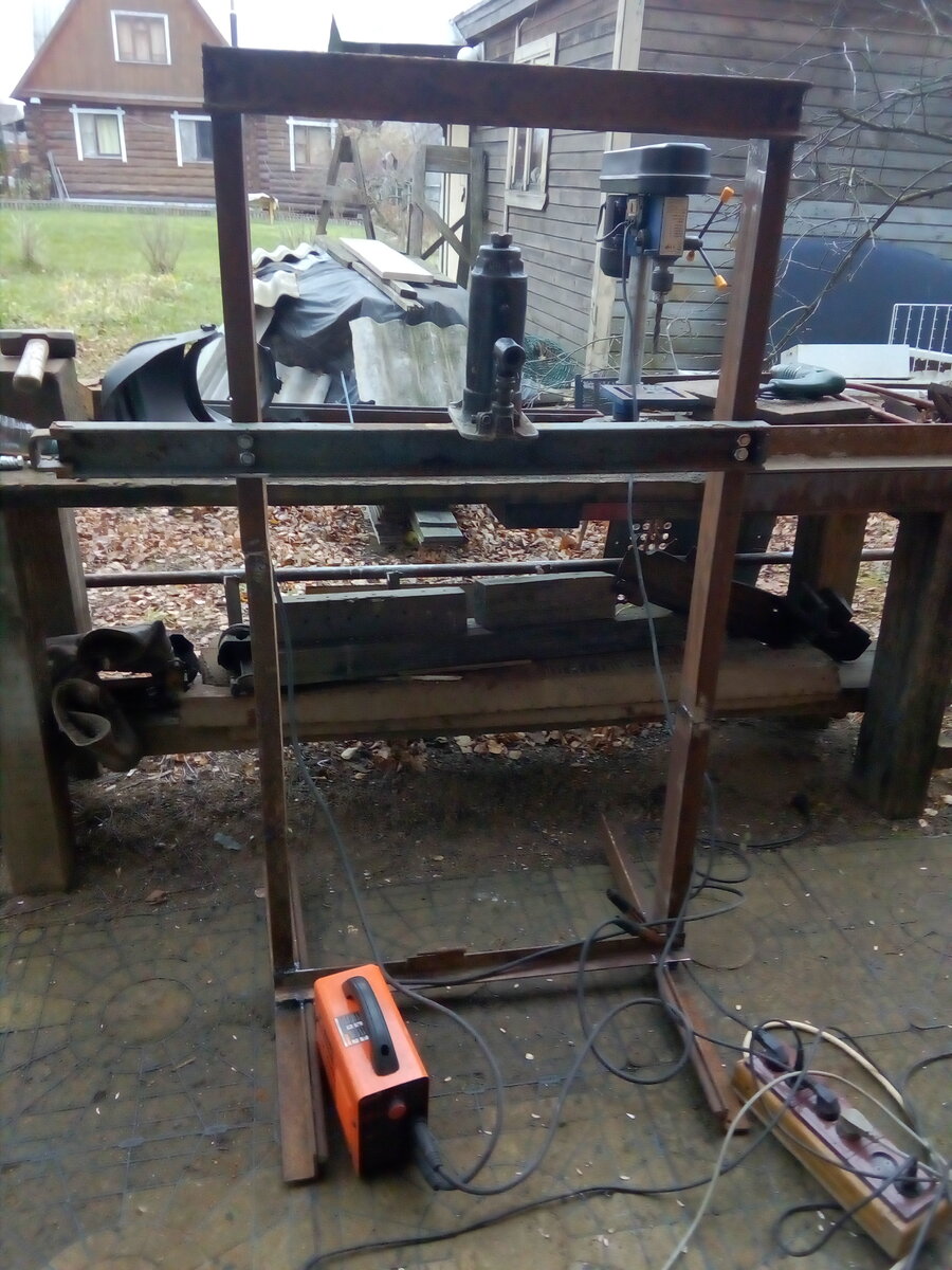

Занялся строительством гидравлического пресса на базе ЗИЛовского 5-ти тонного домкрата.
За выходные на половину осилил.
3 611
6 605

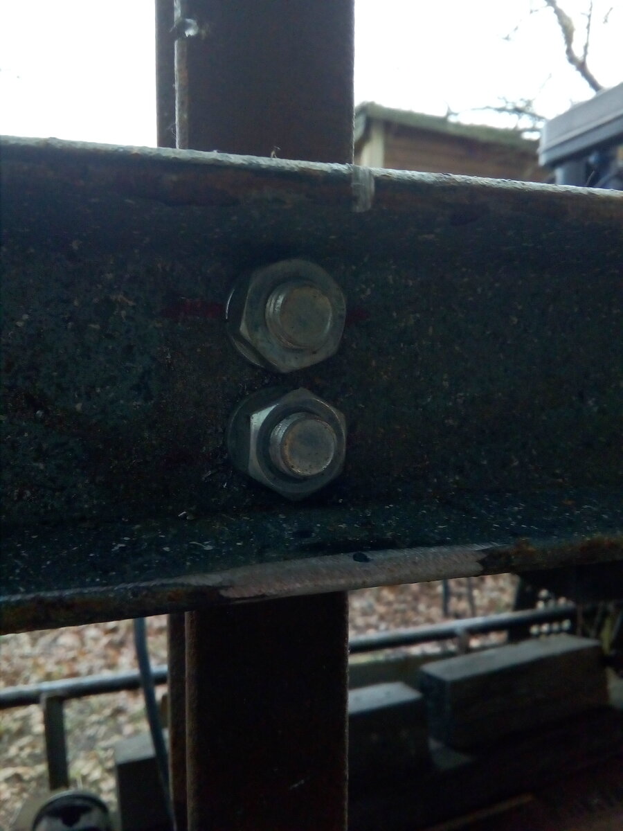

Средняя перекладина подвижная, крепится болтами на 12.
3 611
6 605

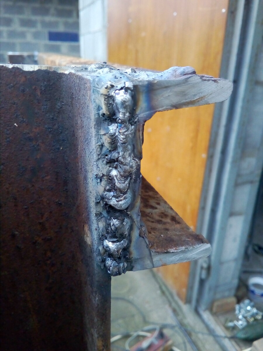

Верхняя и нижняя перекладины приварены. Шов корявый, но, вроде, крепкий. ;)
5 107
3 419
Плечо получилось у домкрата великовато, будет деформироваться скорее всего... Мне больше нравиться конструкция, которую я видел у одного дядьки с 69 форума - два маховика и шесть длинных шпилек (по полметра где-то), внутри 12-ти тонный домкрат. Он этим прессом рычаги на рычажники запрессовывал, а усилие там довольно большое.

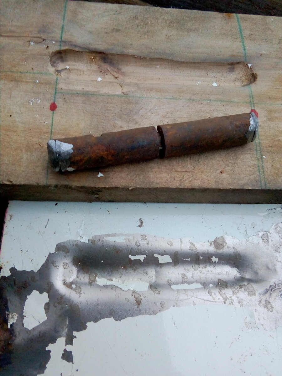

Рифты я делал немного по-другому (сначала делал так же получилось еще хуже чем тут). Меня один наш одноклубник научил. Берется железяка толщиной мм 8-10 в зависимости от глубины, которую нужно получить, (на латки на днище, которые затрагивали формованные участки хватало 5 мм), в ней пропиливается контур будущего рифта. Лист в котором надо сделать углубление кладется на железку с пропилом и фиксируется по краям (струбцинами или сваркой "электрозаклепкой"). Потом берется железный валик в форме "сосиски", примерно как на фото, но края лучше с радиусом побольше, кладется сверху на лист напротив пропила и бабах кувалдой погромче. И так раза два-три. Рифт готов. Можно вместо кувалды использовать пресс-будет эстетичнее. Суть технологии в жестких прямых углах железки "матрицы", которые не дают металлу гнутся и он тянется, образуя рифт с четкики краями.
P.S. Да эти выштамповки называются рифты, а никакие не зиги. Последнее больше ассоциируется с третьим рейхом.

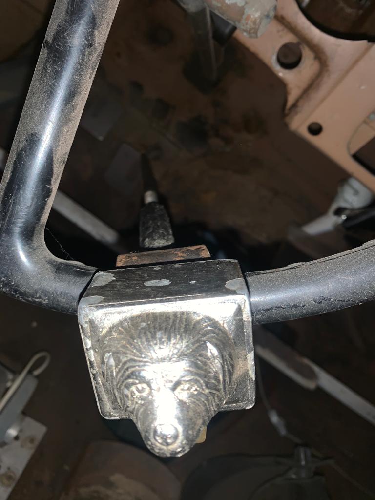

Вот такой подарок получил:

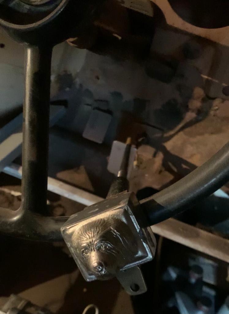

Прикупил замок руль - педаль. Чтоб не угнали! :)

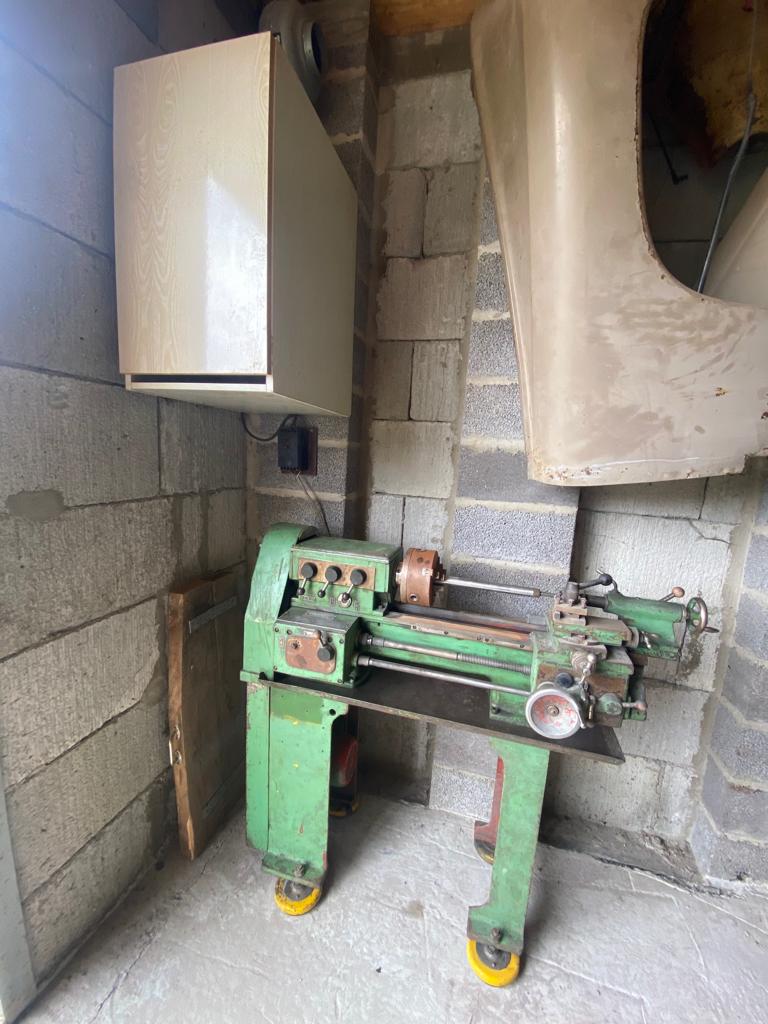

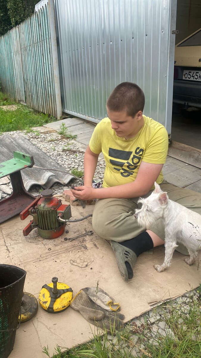

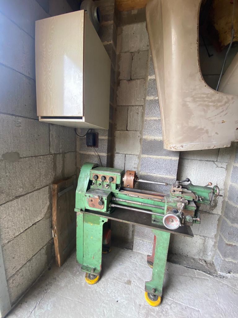

Отмываем и готовим к сборке новое приобретение.
3 611
6 605

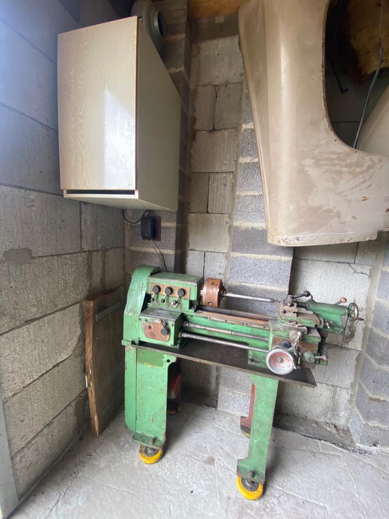

Собрали, затащили. Тяжеленький!
3 611
6 605
Осталось поставить двигатель и протянуть проводку.
3 611
6 605

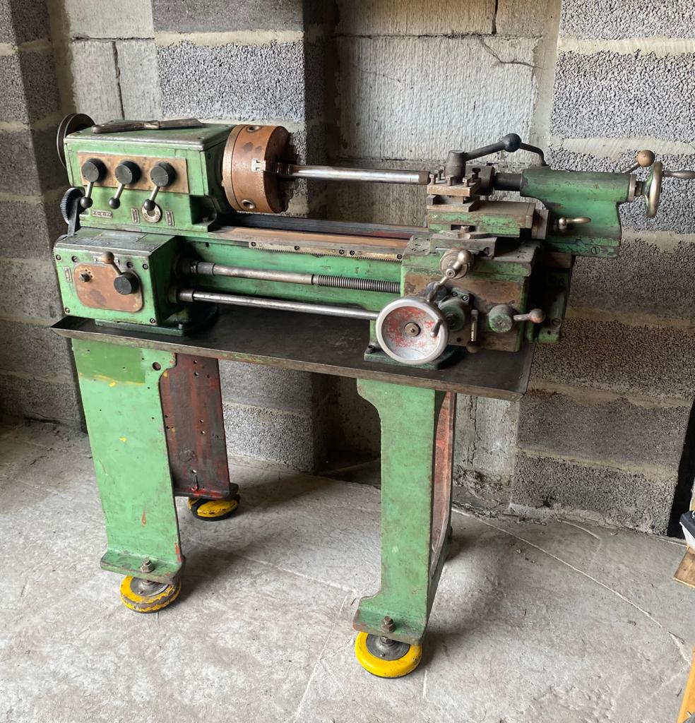

Подключили. Кожухи собрали. Можно осваивать потихоньку.
