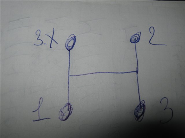

Скажите пожалуйста когда кулиса в полу такой порядок переключения ?
Re: Моя Победа 1950г оцените
нет, на месте 1 = зх, на месте зх - 3 передача, как восьмерке типа

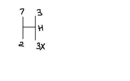

16 463
11 425
нет не такая.
16 463
11 425
вот
