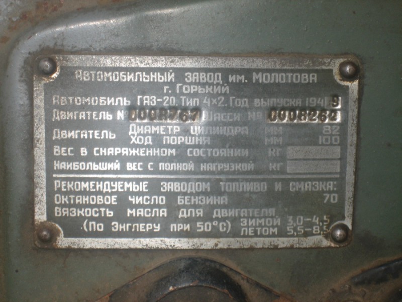

По табличке - жалко что нету, но если номер кузова на месте, я думаю всё в порядке. Попробуйте еще для порядку посмотреть и номер шасси (либо на правом лонжероне, вверху над передней балкой, либо за правым передним колесом на переднем ребре загнутого окончания короба). Подробнее вот тут - http://gaz20.spb.ru/mechanics/numbers.htm
на лонжероне сверху смотрел номера нет ,а за колесом не совсем понял именно где это место посмотрю завтра .

Судя по тому, что торпедо это цельная с кузовом деталь, и маловероятно что ее переваривали. А если и переваривали, то это легко увидеть. Можно точно сказать, что кузова ваш относится к 1,2й серии, 1947-1955г.в.

Также, судя по отверстиям от таблички на моторном щите, можно судить о том, что кузов 1947-1950 (начало) года. Там есть и другие признаки... о которых можно говорить при проведении более детальной экспертизы.

Да, после фото со снятым фото все стало на свои места. И мало крепления таблички, но главный признак ранней машины другая трассировка пучка проводки, так что это точно 49 год, а брызговик меняли уже во время эксплуатации. Может ДТП...
