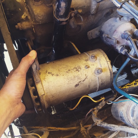

Раз уж снял радиатор, то полез и дальше. Снял и проверил генератор (у отца были сомнения насчет генератора). Генератор исправен. Ставим на место.

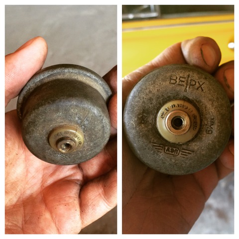

Затем, снял и почистил датчик давления масла, определил где низ, где верх, правильно установил на место. В умной книжке говорится, что неправильное положение датчика даёт неверные показания давления на доске приборов. :))))

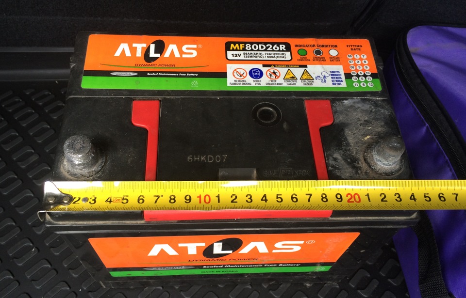

Пробуем заводить — ничего! От слова "СОВСЕМ"! :((( Нет ничего, даже щелчков. Первая мысль — умер аккумулятор, шесть лет ему уже, если не больше. Срок приличный, потрудился он на славу, даже свет в бане давал одно время! )))) Замерили размеры старого аккума и двинули в магазин. Купили, привезли, поставили. Заводим… Ничего! :((( Сразу стало жалко денег потраченных на новый аккумулятор :)

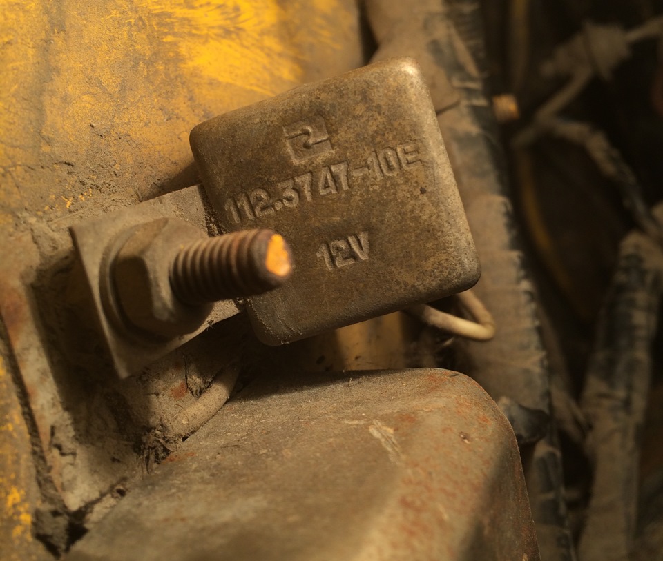

Долго разбирались, обсуждали, ломали голову, спорили… Начали думать уже о том, что нужно приглашать электрика (все догадки указывали на то, что именно электрика повинна в неполадках!). Но все-же, благодаря папе обошлись своими силами! :) Дело оказалось в релюшке.
Заводим. Машина схватилась вполоборота. Работает! :)))))
