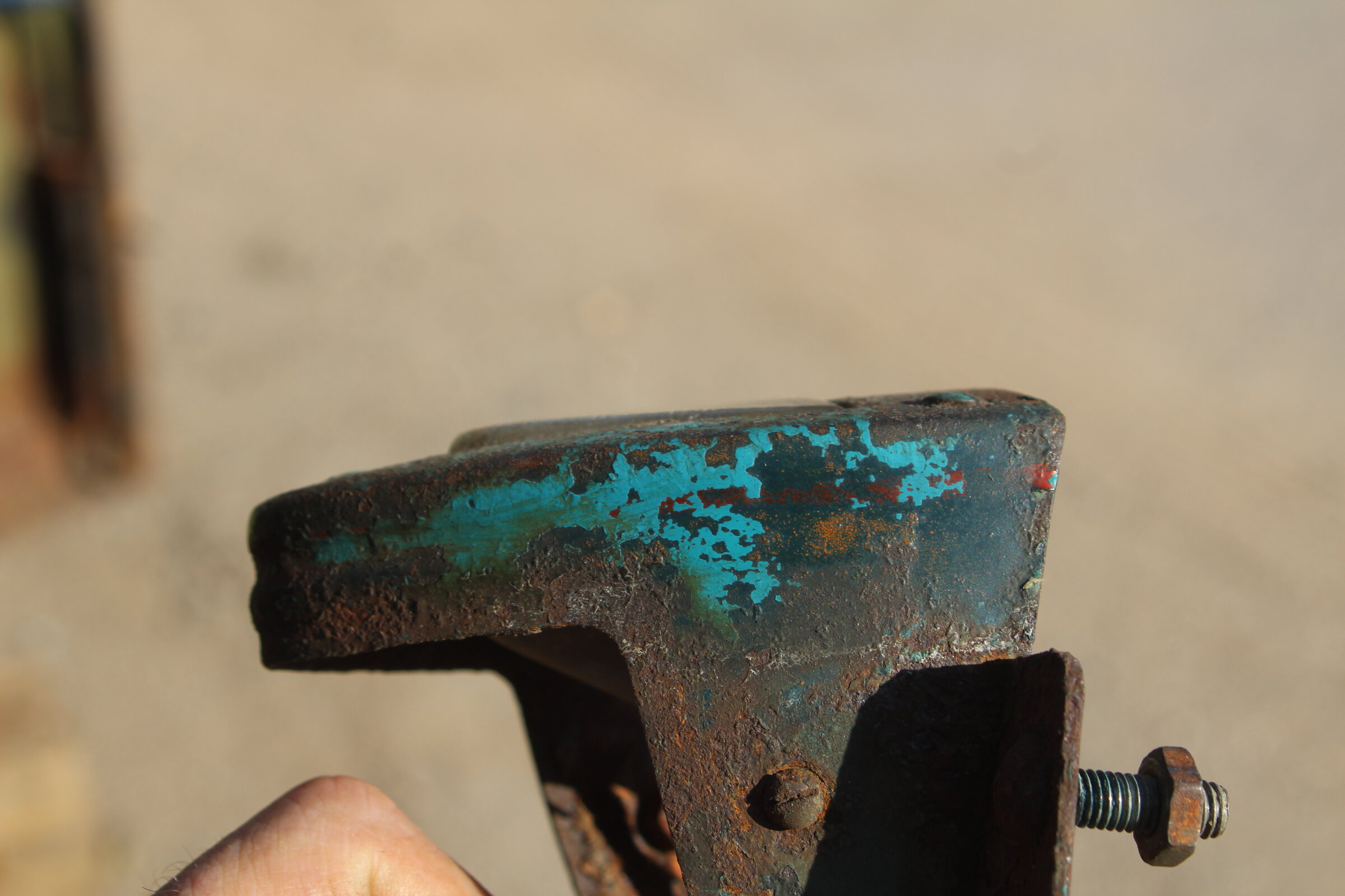

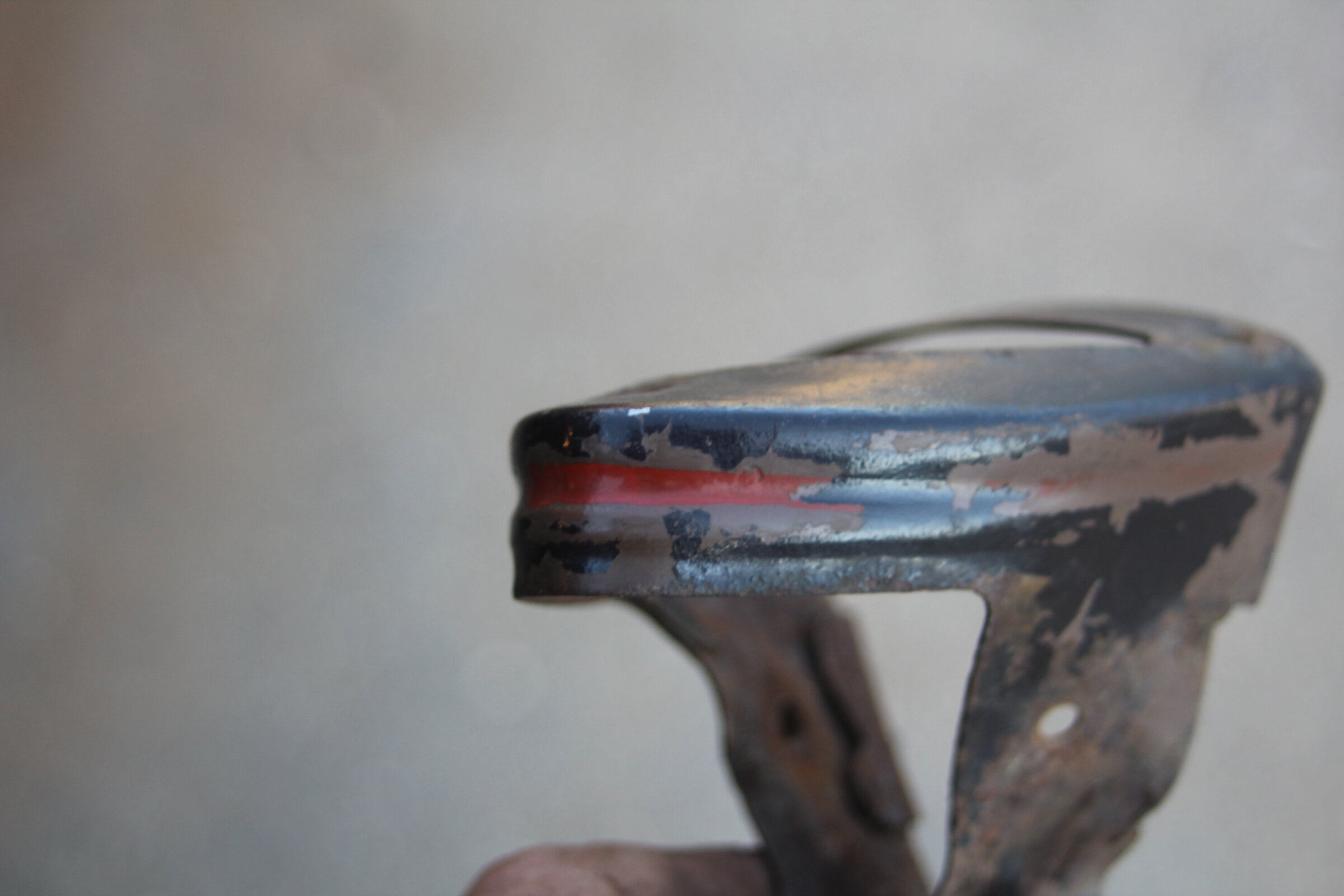

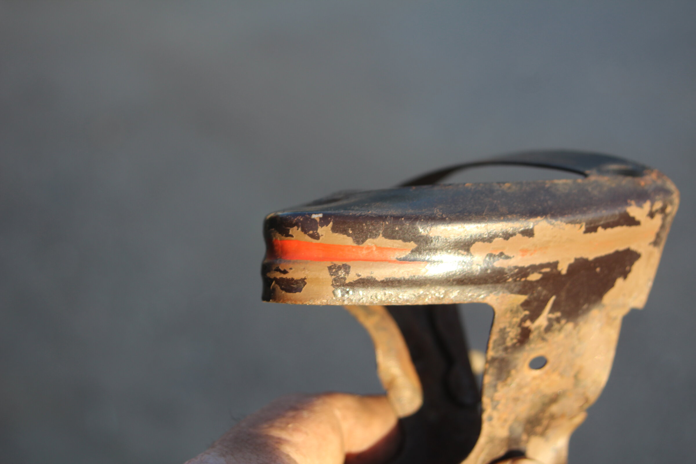

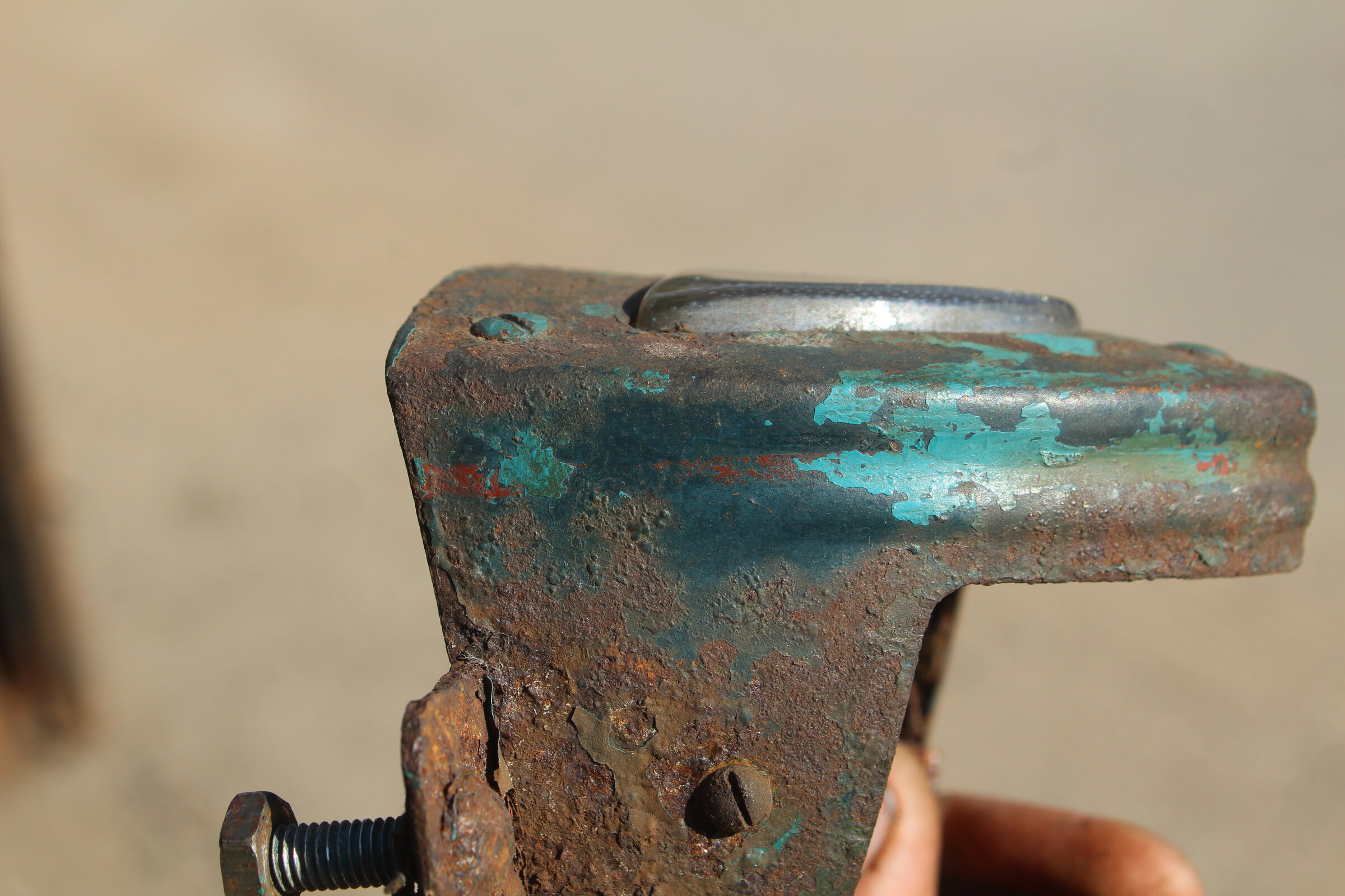

Вчера разобрал два ранних стоп-сигнала. Свой смятый и донорский, ржавый с машины 51-го года. Цировки с завода были на обоих.

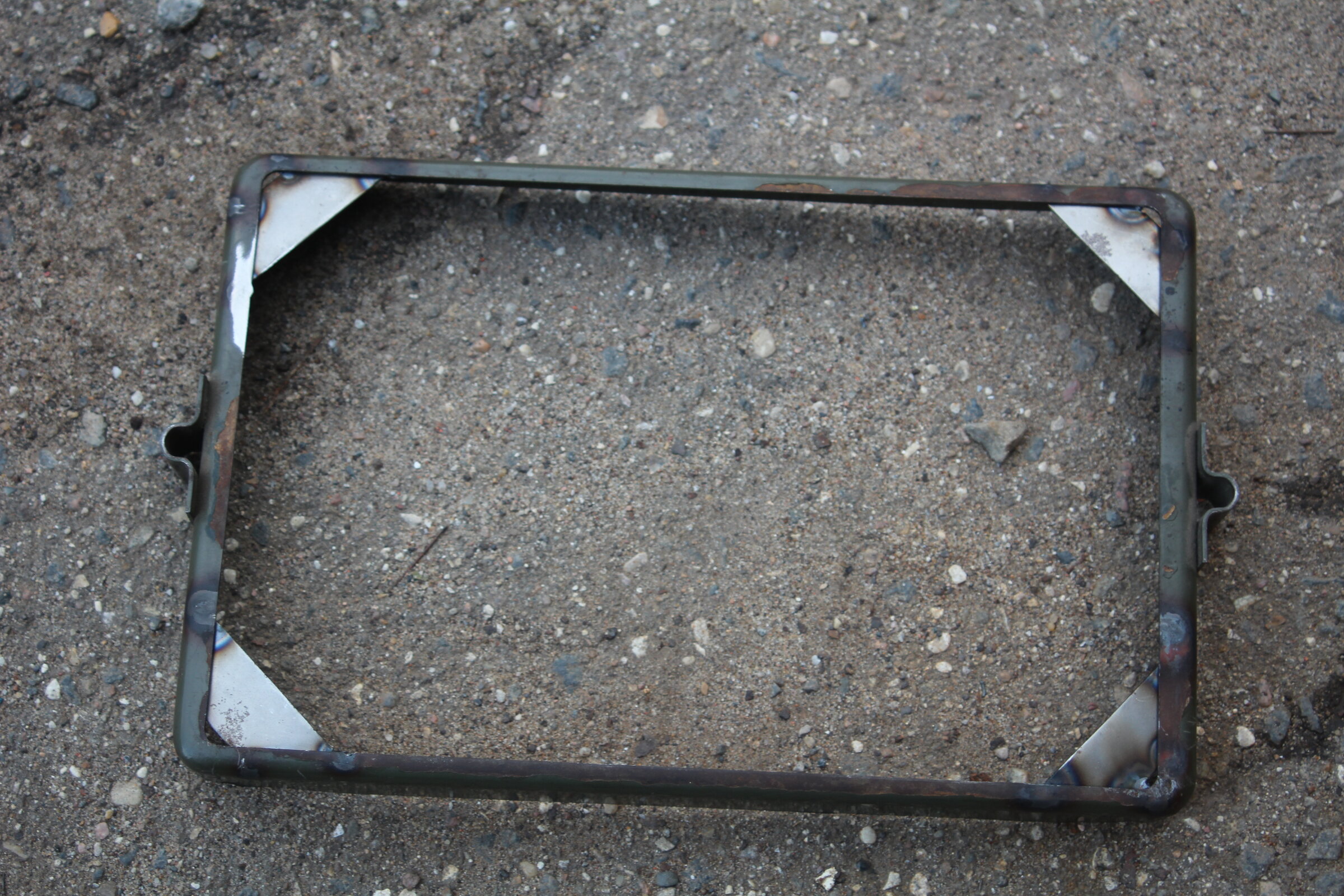

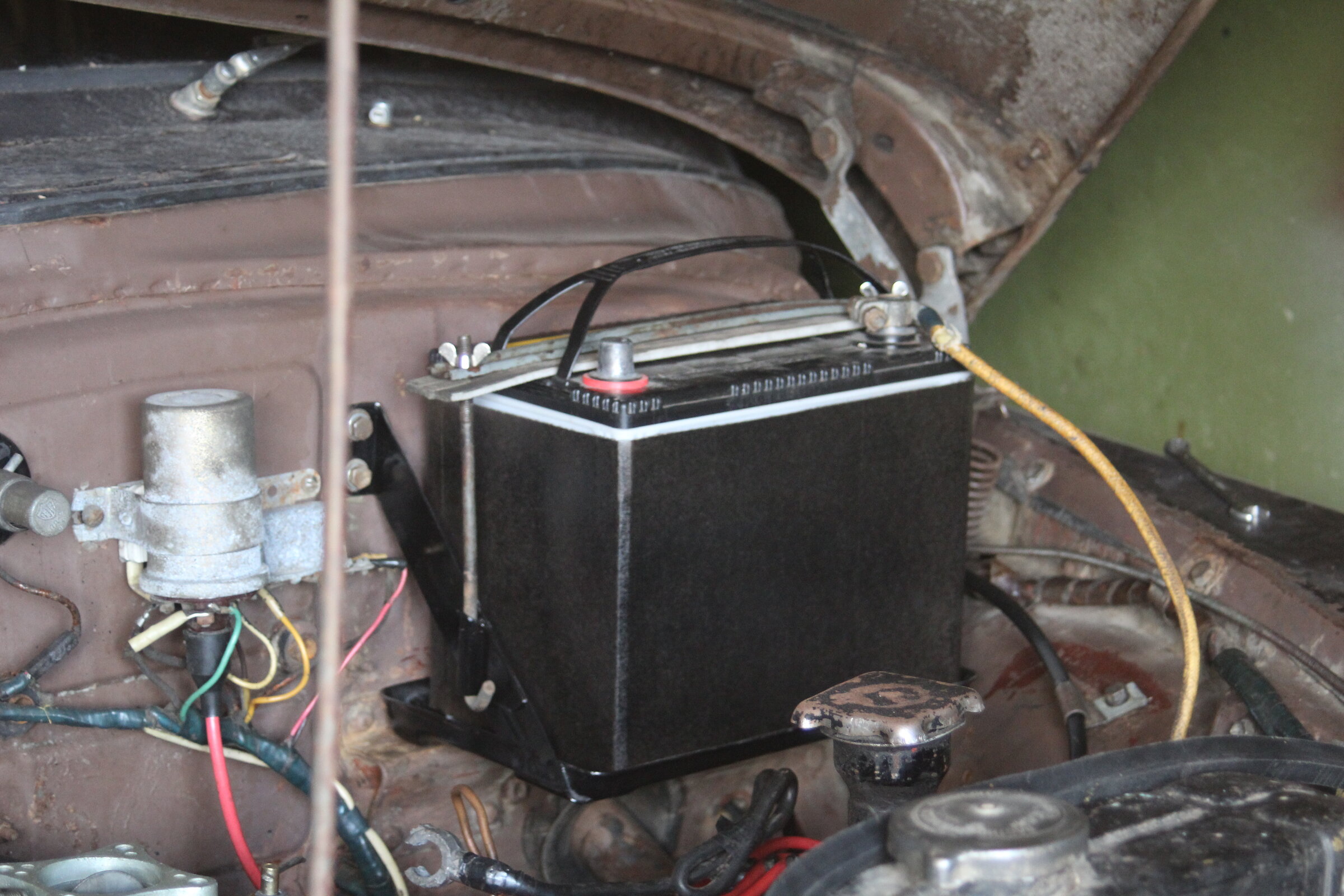

Родной рамки крепления АКБ мне не досталось... Она должна была быть ранняя. АКБ европейского стандарта был прижат самодельной планкой.
Нашел я на даче какую-то рамку, скорее всего от УАЗа, защитного цвета. АКБ я покупаю азиатского стандарта - на них клеммы выступают над аккумулятором. Но современные аккумуляторы на пару сантиметров меньше родного... Что бы закрепить АКБ, под рамку нужно что-то подкладывать. Мне под руку попался кусок войлока, но это было не очень эстетично...
На ранней рамке приварены по углам четыре накладки. И я решил на имеющуюся рамку приварить накладки, которые будут прижимать АКБ. Сегодня наконец я приварил в углы 4 полосочки. Не совсем так как ьыло на ранней рамке, но ведь и рамка не ранняя... Осталось покрасить рамку в черный цвет и поставить на машину.
Отличное решение!, Я на Волге две перпендикулярные полоски приварил, что-бы не проваливалась, но с ними пробки не открутишь без снимания самой рамочки.
Меня к нему подтолкнуло фото ранней рамки, которая, в принципе, должна бы стоять на моей машине. Но раннюю рамку я делать не стал, хотя ее не так уж и сложно сделать, решил пока ограничится таким промежуточным вариантом.

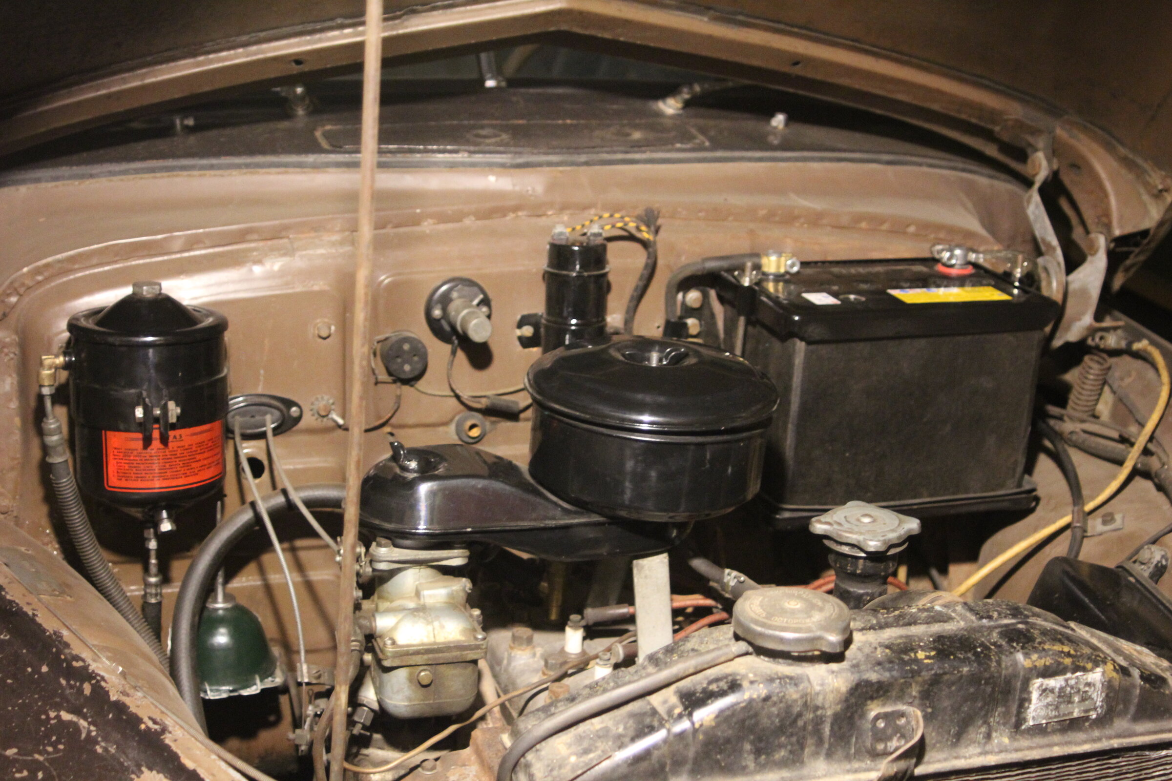

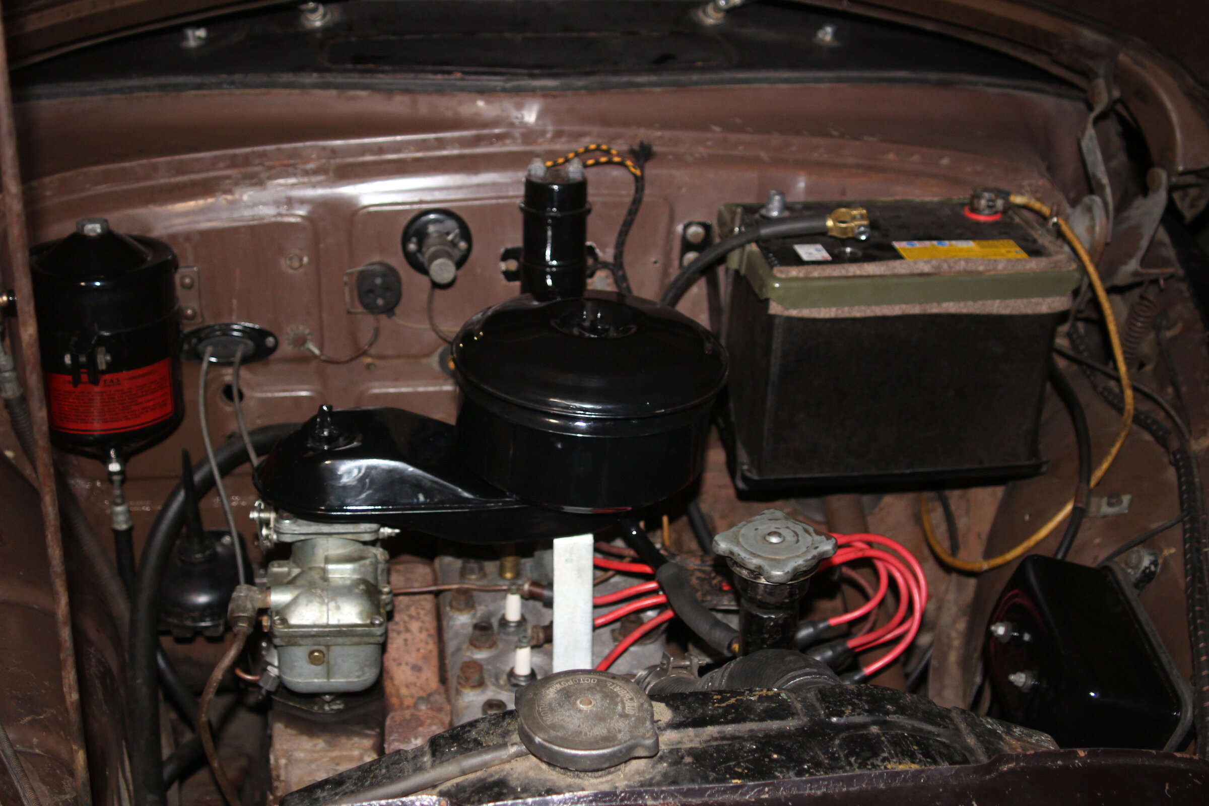

Пока нет больших побед с "Победой", нужно хоть маленькими себя порадовать!

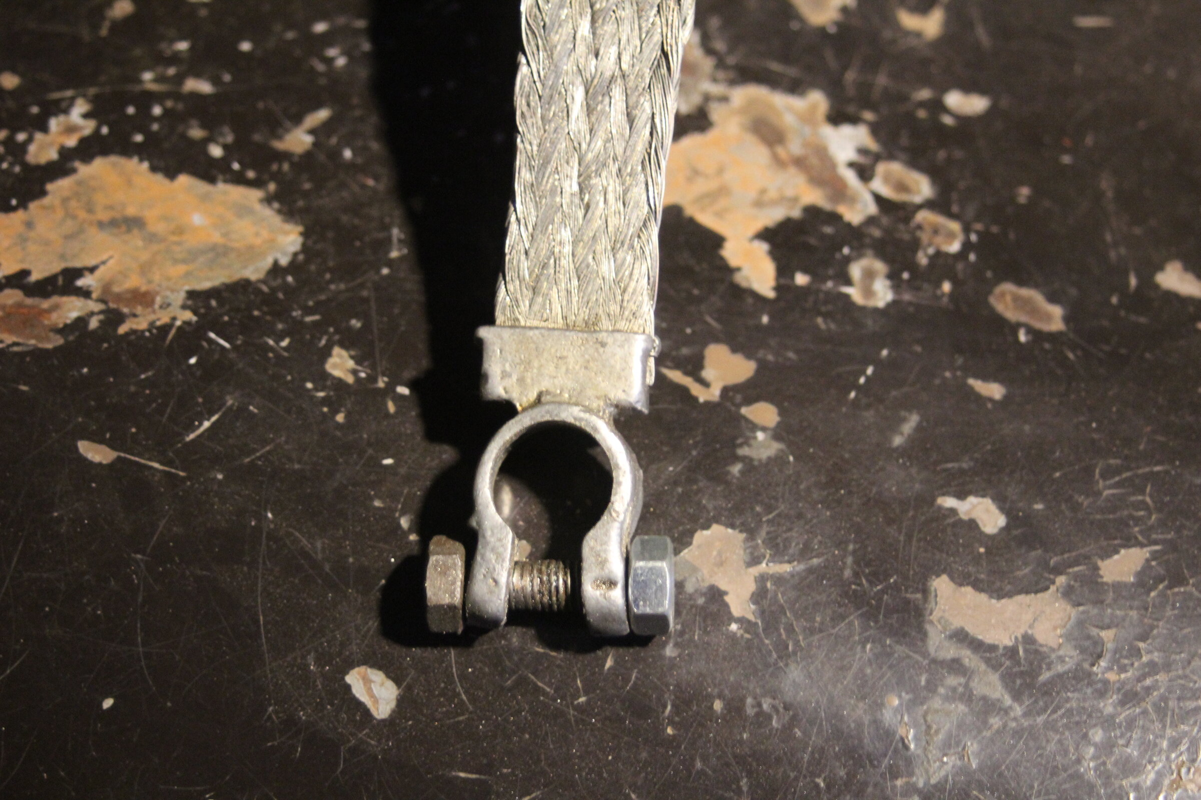

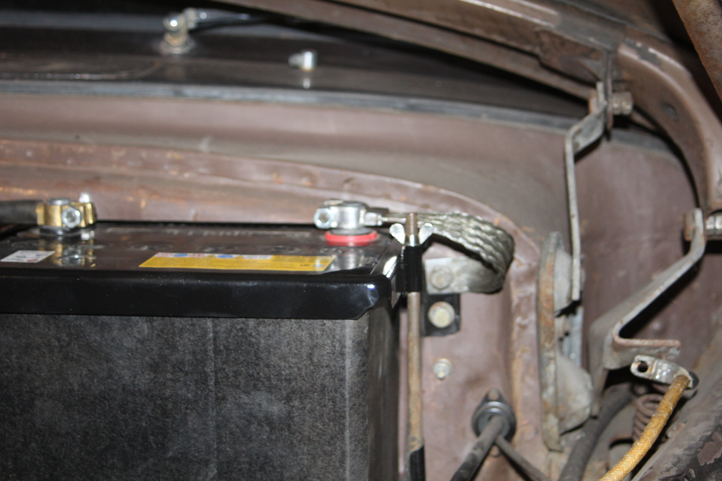

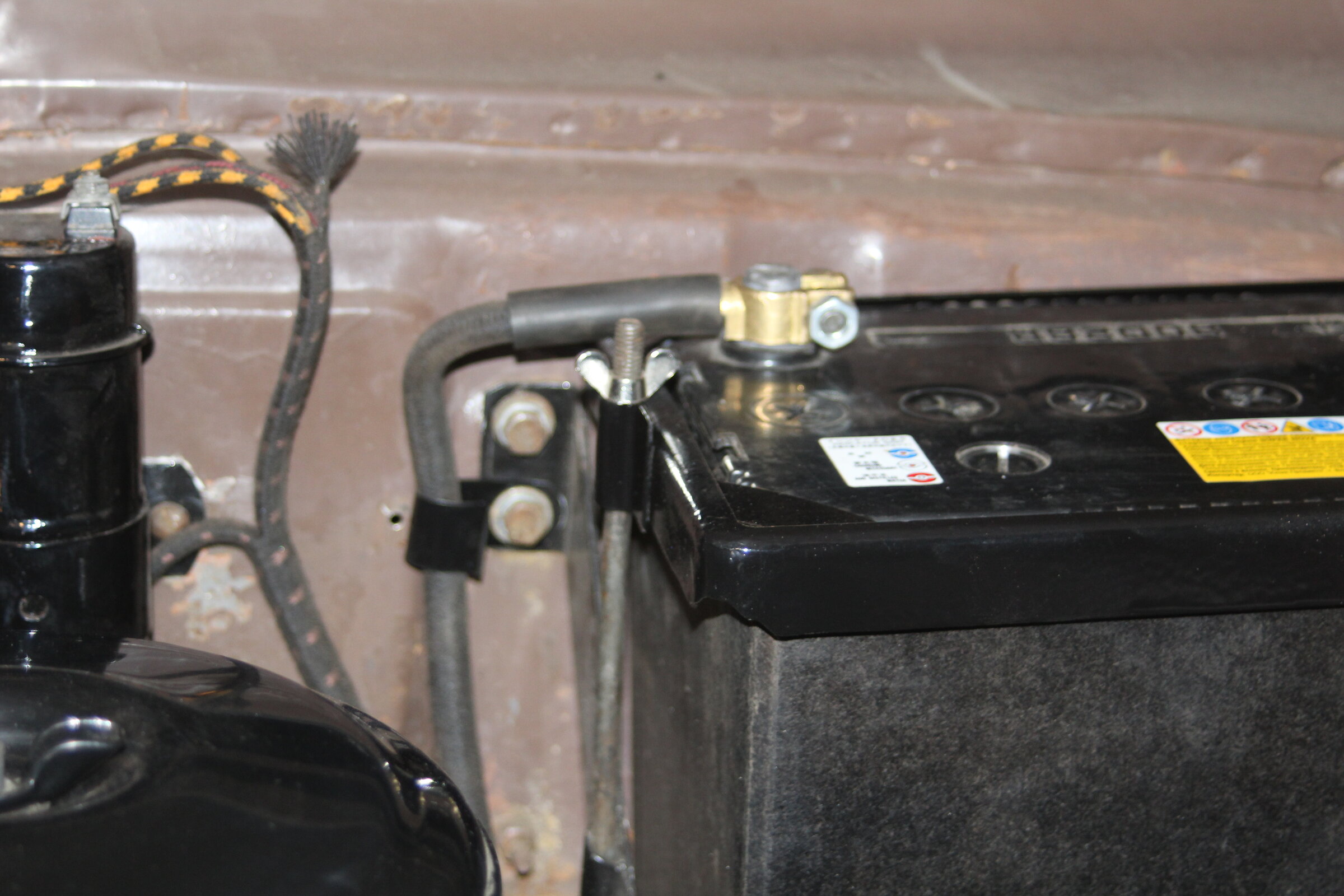

Покрасил рамку аккумулятора. Доработал минусовую клемму на массовом проводе, купленном в ЗГВ, что бы садилась на плюсовую клемму АКБ.
Поставил свежеокрашенную скобочку для провода идущего к стартеру.
Ну и общий вид под капотом на вчерашний день!

Надо было минус доработать сделать +,а то я по не знанию когда перетаскивал свою Победу после заточения из гаража первый раз подключил Акум не правильно. Стопы загорелись и хорошо. Потом когда начал изучать понял ,что наоборот)))
